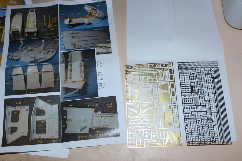

Dann habe ich mir von renaissanec-model aus Frankreich einen Ätzteilsatz für die EC 145 bestellt, denn die Rumpfzelle der EC 145 und der H 145 sind ja nahezu identisch.
Der Ärtzteilsatz sieht sehr vielsprechend aus. Sehr detailliert, eine Menge Teiel und vor allem winzig. Das wird eine Spaß :pfeif:
Die beiligende Bedienungsanleitung ist selbsterklärend und dann sollte alles da sein, wo es hingehört.

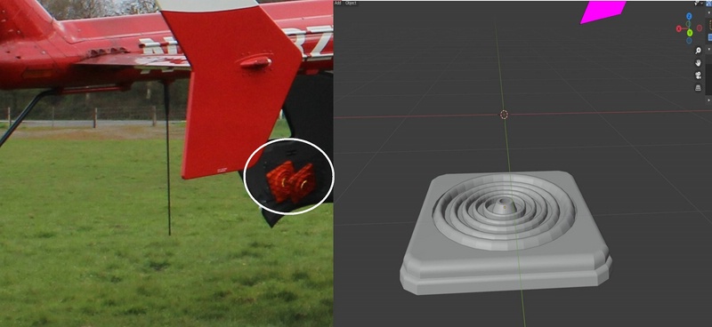

Wie es das Schicksal so will, habe ich ganz simpel angefangen.
In RTH befinden sich ja hinten im Netz ausziebare Verkehrshütchen. Die habe ich bisher immer aus einem zugeschnitten Stück Plastik simuliert. Naja, reichte ja......
Dann kam mir die Idee, mich mal am 3D Programm zu versuchen und so ein Hütchen besser zu gestallten.
La Voila.....das Ergebnis

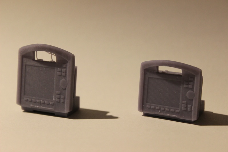

Und damit ihr seht, womit ich derzeit beschäftige.
Der EKG Monitor ..................
Wie immer geht es mit einem Würfel los, wobei dieser schon etwas verformt wurde.
Mal sehen, wann er fertig ist.

Sonntag, 22. August 2021, 21:35
Guten Abend Thorsten
Das ist ja mal ein üppiger Ätzteilbogen. Bin gespannt, was Du daraus machst.

@ Chris
Der Ätzteilsatz macht mir weniger Sorgen.
Eher der 3D Kram, den ich vorhabe

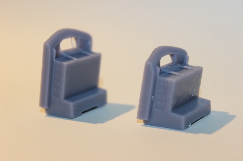

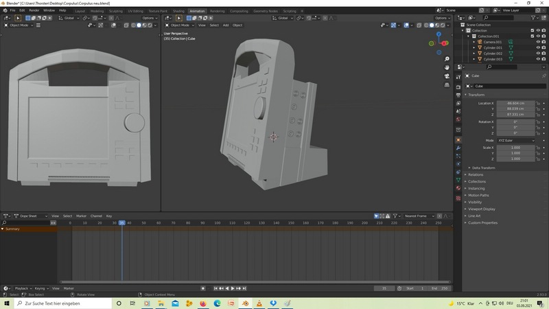

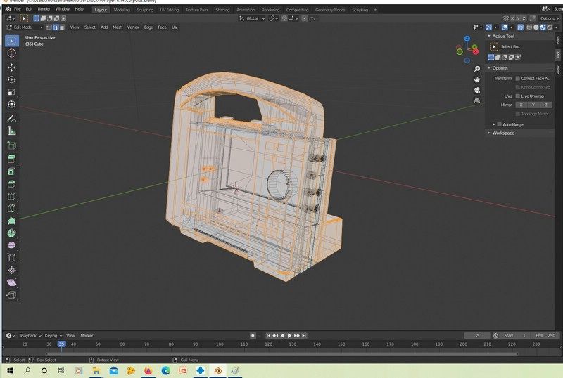

Samstag, 4. September 2021, 20:55
Moin zusammen,
das erste Stück ist "fast" fertig. So ziemlich in jedem RTH wird ja ein Corpulus verwendet, den ich im nachgestalten wollte.
Ich habe dann die Modellierung abgebrochen, da ich anfing, mich im hunderstel zu verlieren, was bei dem Maßstab vollkommen übertrieben wäre.
Das bsiherige Ergebnis gefällt mir ganz gut und in dem kleinen Maßstab absolut ausreichend.
Hier mal Bilder aus dem 3D Programm
Ales ziemlich wirr. Mir sind massenhaft Fehler passiert. Immer wieder neu ansetzen und irgendwann wird es. Wie bei unseren Modellen....üben, üben, üben
Dann mal ohne die ganzen Linien pp
Zur Kontrolle habe ich das ganze mal ausgedruckt. Bin insgesamt zufrieden. Der Druck sollte 3 cm breit sein, ist aber nur 2,5 cm breit. Da muss ich noch probieren, oder weiß jemand mehr und hat einen Tip ?
Ich nutze Blender und Chitubox.
Aber hier mal der Druck, wobei die Skalierung unterschiedlich ausfiel.
Links hoch stehend gedruckt, rechts auf den Rücken gelegt.
Und nun ausprobieren und ran an das nächste Teil,
Gruß Thorsten
Sonntag, 5. September 2021, 00:31
Wahnsinn, was das konstruieren der auszudruckenden Teile an Aufwand bedeutet. Ich finde, das ausgedruckte Produkt sieht gut aus, auch wenn es wohl noch zu klein ist, wie Du sagst. Aber das sollte bestimmt einfacher zu lösen sein, als die Konstruktion an sich.
Schöne Grüße,
Simon
Sonntag, 5. September 2021, 16:55
Hallo Thorsten
Die Teile an sich sehen gut aus. Mit den LÄNGE BREITE HÖHE Einstellungen stimmt was nicht. Es sollte ja zumindest gleiche Dimensionen haben ,egal in welcher Ausrichtung gedruckt wird. Wie man das Kalibriert . . ?
Ein Ziegelstein zum Orientierung feststellen (6×12×24 cm) ?
Ob der Maßstab für L B H einzeln eingegeben werden muss :nixweis:
Gruß Ronald
Sonntag, 5. September 2021, 17:57
Hallo ihr beiden,
ja, die Konstruktion ist schon recht aufwändig. Wobei das hier für einen Profi wohl ein Klacks wäre.
Die Dimensionen des rechte Druck passen soweit, nur ist der Druck kleiner ausgefallen als eingestellt. Da muss ich noch probieren und rumstellen.
Ich habe auch schon mehrere einfache Blöcke gedruckt und jedes mal gab es Abweichung zwischen den eingestellten Maßen und den tatsächlich ausgedruckten.
Da muss ich unbedingt ran.
Als nächstes möchte ich das Beatmungsgerät und Helm machen.
Wobei ich derzeit eher zum Helm tendiere.
Reizt mich schon sehr. Ich habe damals Helme aus einem Figurenbausatz abgefomrt und abgegossen. Diesenutze ich derzeit immer.
Aber mal einen neuen Konstruieren, mit allen Teilchen könnte auch spannend werden.
Gruß, Thorsten

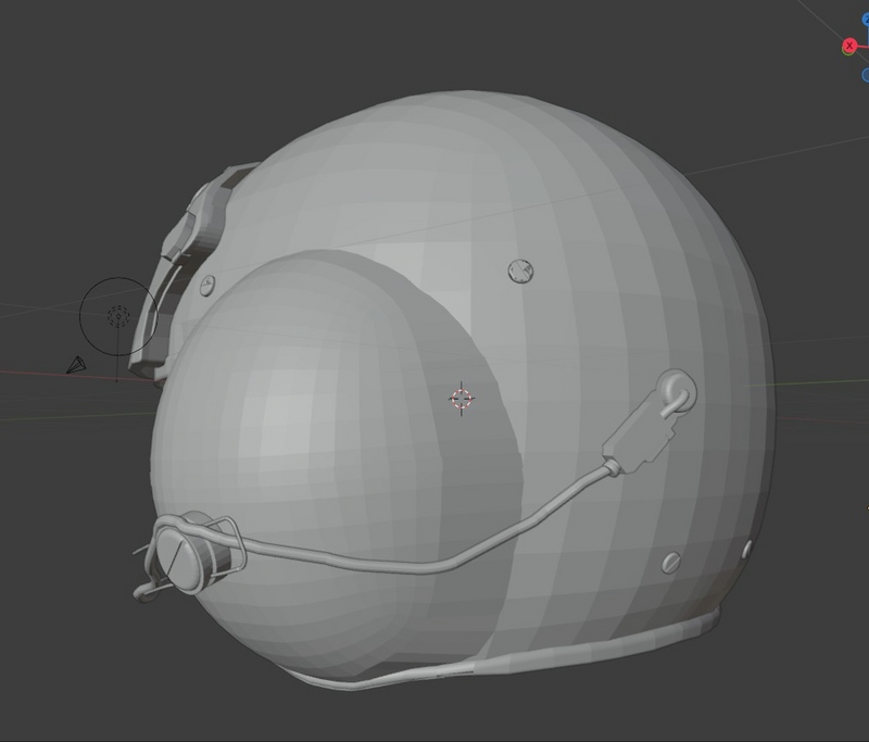

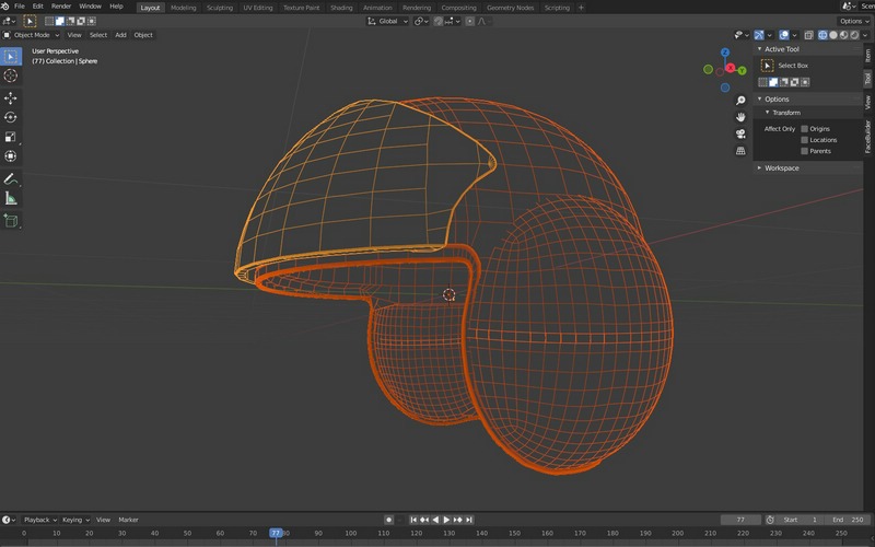

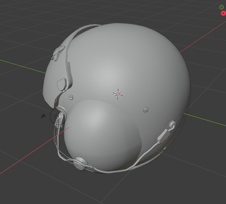

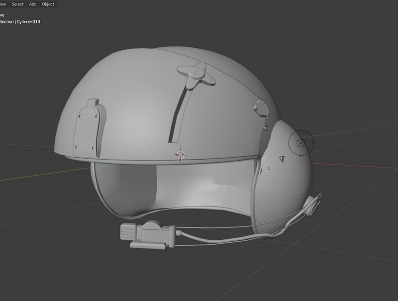

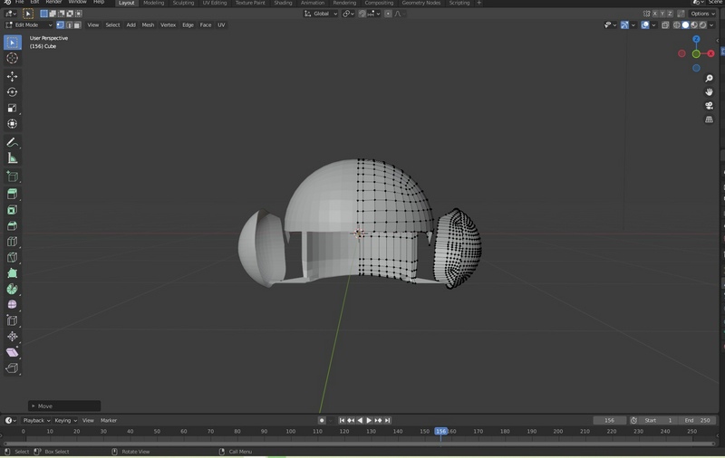

Mittwoch, 15. September 2021, 19:29
Moin, mal ein kurzes Lebenszeichen von mir.
Thema diesmal ist: der Helm

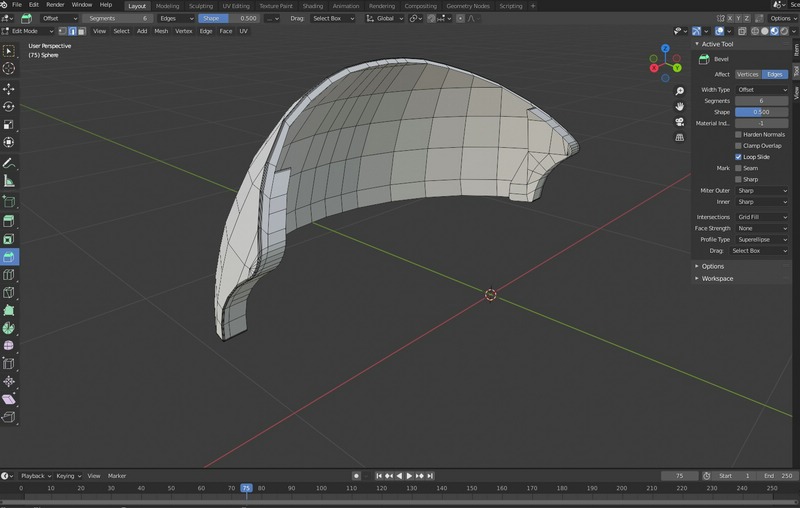

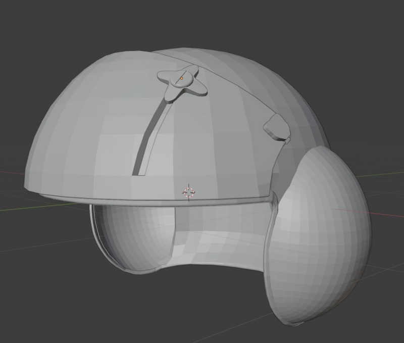

So fing es mal wieder an
Schon etwas in Form gebracht
Die Aufnahme der Visiere wurde separat gefertigt

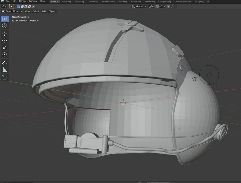

Dann mit dem Helm zusammengebracht. Hiermal eine andere Ansicht mit Farbstrichen. Das Modell ist das selbe.
Und schon ein paar Details dran
Nun fehlt noch das Mikro, Schrauben und die Innenpolsterung.
Hoffe es gefällt oder ist ein wenig interessant. Wenn nicht bitte bescheid geben. Möchte euch nicht mit dem Computerkram langweilen.
Gruß, Thorsten
Donnerstag, 16. September 2021, 02:51
Hallo Thorsten
Das Visier , solo , bringt mich auf die Frage : Bis zu welcher Materialstärke funktioniert das ?
Spätestens beim Mikrofon wird's eng.
Ein Problem in der Richtung ist grade praktisch bei : Das Boot°:XXI-U2540 & 2511 . . in der mache.
Wie schreib ich "Das Boot im Qudrat . . ? Da geht's Problem schon los ?(
Viel Spaß beim tüfteln .
Gruß Ronald
Donnerstag, 16. September 2021, 06:47
"ALT GR" + 2 (wie @ nur 2 statt q) ;)
Donnerstag, 16. September 2021, 09:11
Moin Ronald,
ob das bei der stärke funktioniert kann ich nicht sagen.
Ich werde es ausprobieren und notfalls die Lücke schließen.
Das hier sind meine aller ersten Anfänge mit der Materie. Da heißt es, noch viel ausprobieren.
Ich modelliere den Helm einfach durch. Werde ihn als Probedruck mal so um die 5 cm ausdrucken und dann runter auf 1:32 skallieren.
Dann sehe ich, was geht und was nicht.
Ursprünglich habe ich mir den Drucker gekauft um Figuren mit fertigen Vorlagen zu drucken. Dann kam die glorreiche Idee, selber etwas zu machen und nun bin ich hier :tanz:
Also üben, üben, üben .............
Man lernt ja auch, wenn die Grenzen aufgezeigt werden.
Gruß, Thorsten

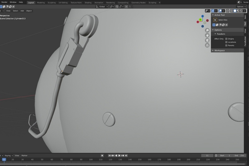

So, zum Abschluss für heute.....
Nun noch ein paar Feinheiten. Kabel etwas gerader ziehen und die Aufnahme der Nachsichtgeräte. Dann ist er fertig und ein Probedruck steht an.
Der Druck mit dem Kabel und der Halterung für das Mikro wird vermutlich nichts werden. Aber dafür habe ich mir schon eine Alternative überlegt.
Aber erstmal sehen, was beim Druk heraus kommt.

So, der Helm ist fertig zum Probedruck.
Hoffnung, dass das Mikro samt Kabel mitgedruckt wird habe ich nicht, aber egal. Ich versuch es einfach.
Hier mal nun das Endergebnis
Nun ist erstmal Pause, bis mein Besuch beim Original war. Dann sehe ich, was als nächstes anfällt. Vermutlich ne Menge, aber wir schauen mal.
Bis dahin euch ein frohes Basteln,
Gruß, Thorsten
Samstag, 18. September 2021, 00:16
Achso,
ich wollte nochmal zeigen, wie schön man sich hier im tausendstel verlieren kann.
Nicht weil man es später in dem kleinen Maßstab sieht, sondern weil man sich plötzlich im modellieren verliert.
Wenn man in gange ist, dann geht noch dies und noch das, obwohl man weiß, dass man es nicht sehen wird. Aber ich weiß, dass ich es gemacht habe :cracy:
Als Beispiel mal der Kabelanschluss am Helm. Und selbst da wäre noch viel mehr gegangen, aber dann siegte doch die Vernunft
Beim Mikro sah es nicht anders aus.

Samstag, 18. September 2021, 09:28
Echt Top was du hier machst.
Der Helm kann sich so schon echt sehen lassen, am Boom für den Helm fehlt allerdings noch eine mittlere Gelenkachse ;) Aber die umzusetzen wird schwierig, würde dem Boom aber noch etwas mehr Stabilität verleihen.
Wenn du beim C42 bist, achte mal auf den Pitch des Helis, dieser ist bei der H145 (BK117 D2 / D3) anders als im Bausatz, dieser gibt nur den der EC145 (BK117 C2) wieder.
