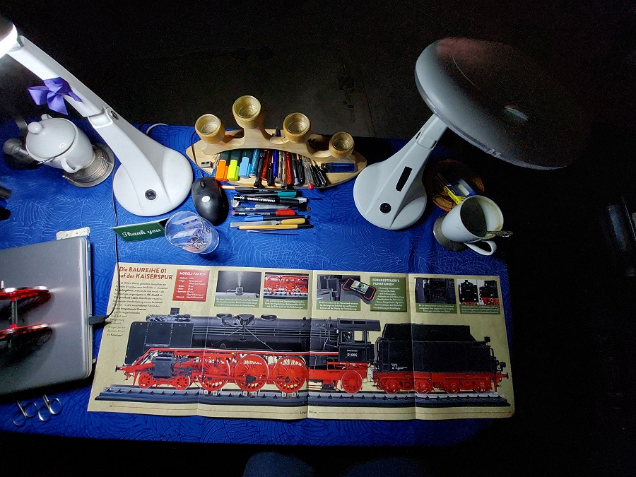

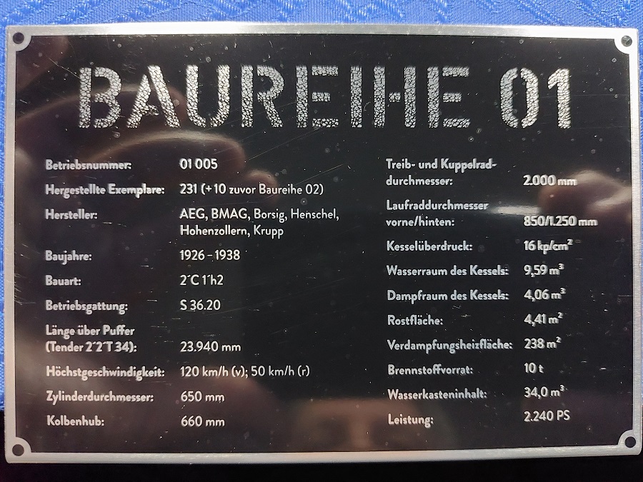

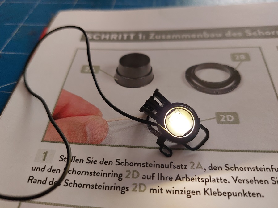

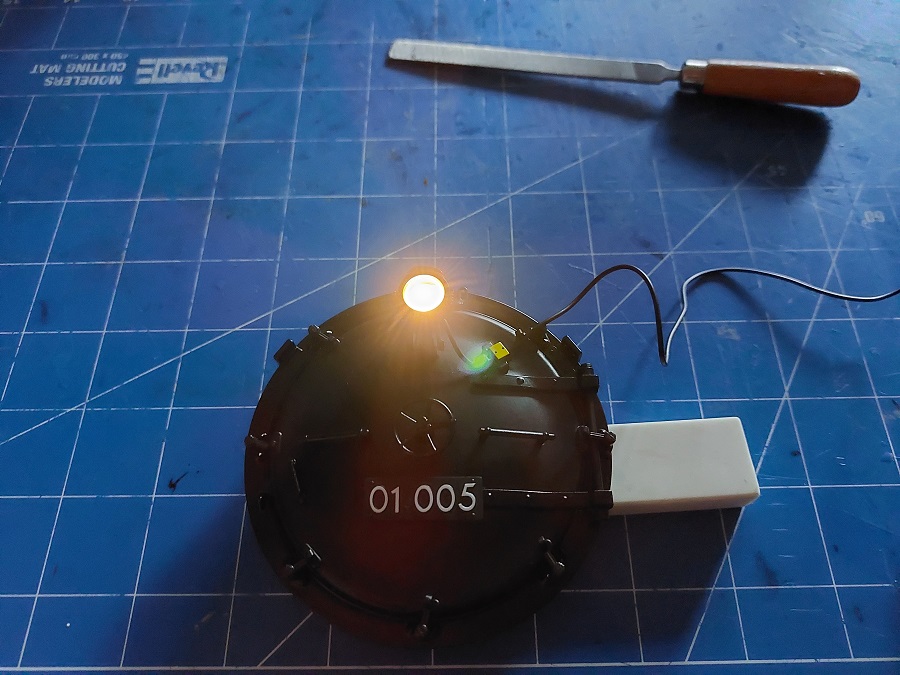

Heute war der Tag, an dem mich die erste Lieferung der Sammlung der Dampflok der Baureihe 01 erreichte. Endlich beginnt die zweite Dampflok Ära für mich. Geliefert wurden die

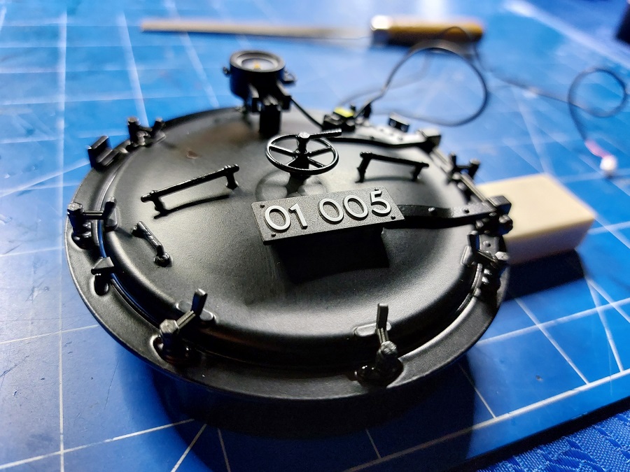

Ausgaben 1 bis 3. In der ersten Ausgabe war die Rauchkammertür sowie die Rauchkammer selbst enthalten. In der zweiten waren weitere Teile der Rauchkammer drinnen.
In der dritten waren die ersten beiden Kuppelräder samt Kuppelstangen und Achse platziert. Das Auspacken der Teile war wie Weihnachten. Es gab bei der Rauchkammertür einige Kleinteile anzubringen.
Vieles sollte laut Bauanleitung mit Sekundenkleber befestigt werden. Nachdem ich aber festgestellt hatte, das die Kleinteile, eingedrückt, fest waren, habe ich auf das festkleben verzichtet.
Das Zusammenstecken der Rauchkammertürverriegelungen war ein wenig fummelig. Diese Arbeit machte mich ein wenig kribbelig, aber als ich den Dreh raus hatte, lief alles gut und schnell ab.

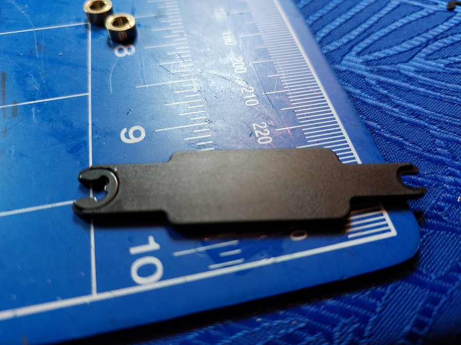

Das anbringen der kleinen und großen Sprengringe war gewöhnungsbedürftig. Aber auch hier lief alles bestens, als ich den Bogen raus hatte. Die Spitzenbeleuchtung mußte mit Sekundenkleber
zusammen gebaut werden. Die kleine Glasscheibe plus Deckel wurden geklebt. Danach das beiliegende Batteriefach an die Lampe gesteckt und die Beleuchtung kontrolliert. Die Lampe leuchtet sehr hell.
Die Räder wurden mit Bolzen bestückt, die mittels Sprengringe befestigt wurden. Die beiden großen Kuppelstangen sind auch durch Sprengringe in Position gebracht worden.

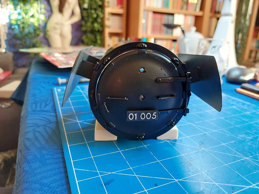

Das waren die ersten drei Ausgaben. Wenn ihr einige Bilder seht, in denen die Rauchkammer mit Witte Windleitblechen ausgestattet sind, geratet bitte nicht in Freudentaumel, denn diese Rauchkammermaske
stammt von meiner Kartonmodellbau Dampflok der Baureihe 45 im Maßstab 1:27. Sie passten so gut, das ich unbedingt ein paar Bilder davon machen mußte. Die Originalen Wagner Windleitbleche kommen
später irgendwann. Die Achse der beiden Räder besitzt keine Zahnräder. Wie sie später im Rahmen befestigt werden, ist mir bislang ein Rätsel. Der Tender ist, laut original großen Bild, der 2´2´ T 32.

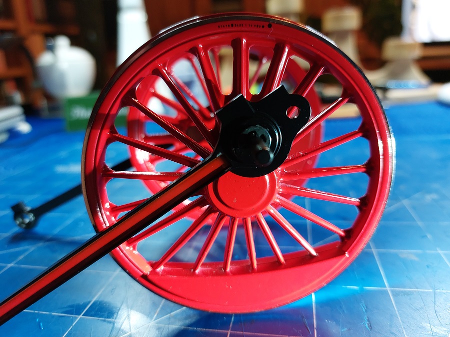

Eine Sache gefällt mir an der Dampflok nicht und das sind die rot schwarzen Kuppelstangen. Normalerweise sind die immer rot silber!!! Schade.

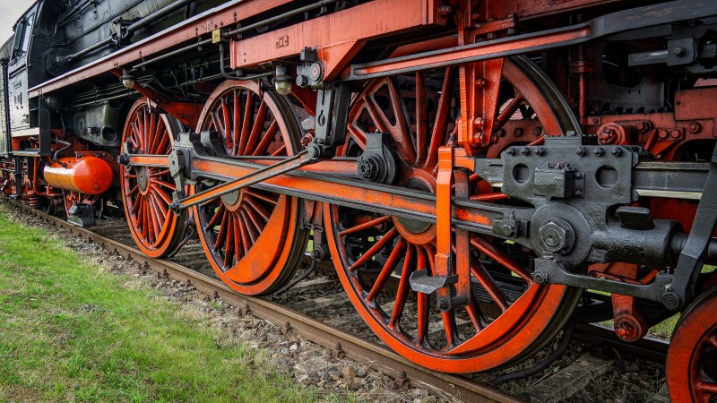

Aber, ich werd verrückt, auf deinen Bildern sind die Kuppelstangen samt Steuerung in schwarz/rot. Dann brauche ich die schwarze Farbe gar nicht abquälen, die sind ja im original schwarz/rot gefärbt. Das erspart mir eine Menge Arbeit. Danke dir dafür. Ich kanns gar nicht erwarten, bis die nächste Lieferung kommt.
Viele Grüße Bernd. :party:
Beiträge: 728
Realname: Joachim
Wohnort: Medebach NRW
Samstag, 14. Januar 2023, 17:22
Hallo Bernd, :wink:
die schwarze Farbe auf den Laufflächen der Räder, sowie auf Kreuzkopf, Gleitbahn, Steuerung und Kuppelstangen ist wahrscheinlich nur ein Schutz vor Rost.
Die Maschine ist leider nicht mehr betriebsfähig.

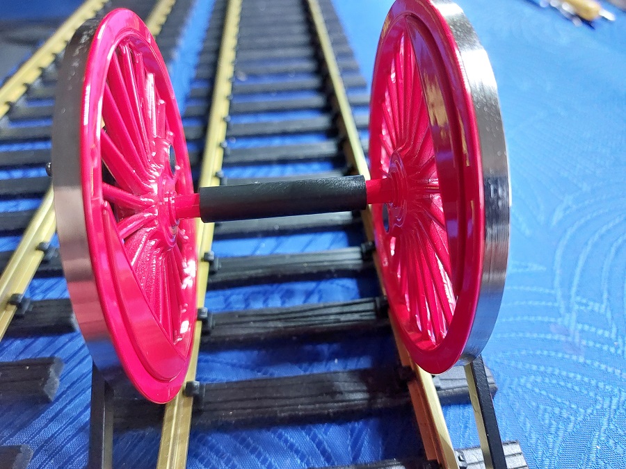

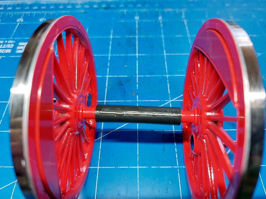

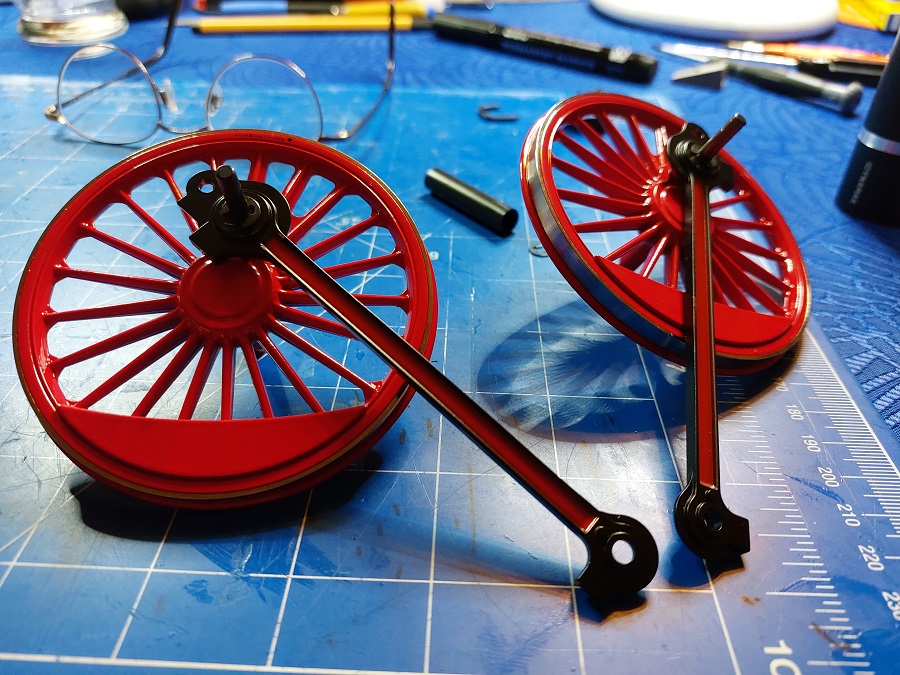

Habe mir heute die Nummer 3 der 01 vom Kiosk geholt. In der 3 waren die ersten Kuppelräder enthalten. Ich habe sie mir extra gekauft, um die Farbe der Spurkränze zu entfernen.
Ein Rad habe ich fertig stellen können. Jetzt leg ich erst mal eine schöpferische Pause ein, bevor es am zweiten Rad weiter geht.
Viele Grüße Bernd. :prost:
Beiträge: 198
Realname: Werner
Wohnort: Mönchengladbach
Mittwoch, 8. Februar 2023, 08:36
Guten Morgen Bernd,
wie, womit hast du die Farbe entfernt?
Gruß Werner
Mittwoch, 8. Februar 2023, 08:44
Moin Werner. :wink:
Ich habe die Farbe abgekratzt und geschliffen, mit den Fingernagelfeilen, den Zahnarztspateln, den Schraubendreher
und dem Skalpell. Geht ganz schön auf die Hände.
Aber funktioniert.

Mittwoch, 8. Februar 2023, 10:11
Moin Bernd,
mit dem silbernen Spurkranz sieht das schon Welten besser aus. Für Handarbeit war ich allerdings zu faul, ich hab meine kleine Proxxon mit Schleifscheibe und Bürste benutzt. Gibt zwar viel Staub aber im Wintergarten ist das nur halb so wild.
Viele Grüße an alle
Christoph

Vielleicht gehe ich heute die beiden Kuppelstangen an und werde versuchen, die schwarze Farbe zu entfernen.
