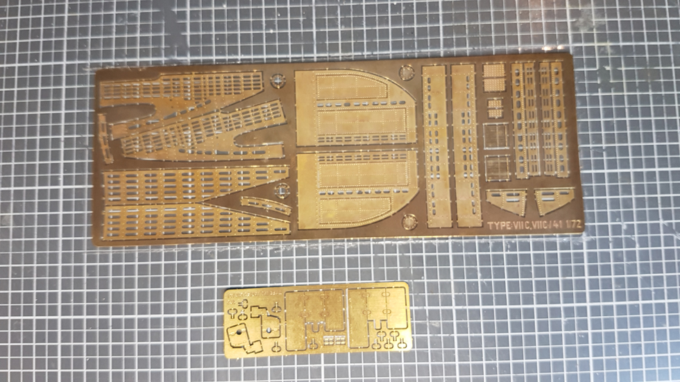

Ha, fast vergessen. Zu den umfangreichen Ätzteilen aus der Platinum-Edition kommen noch die Sets SKU-040 und SKU-017 von rc subs:
Die habe ich von Oto Gerza, dem Inhaber von rc subs, bekommen, im Gegenzug nutzt er Bilder von meinem U 2511 auf seiner Seite. Win- Win 8)

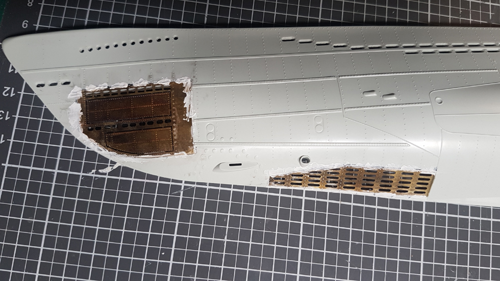

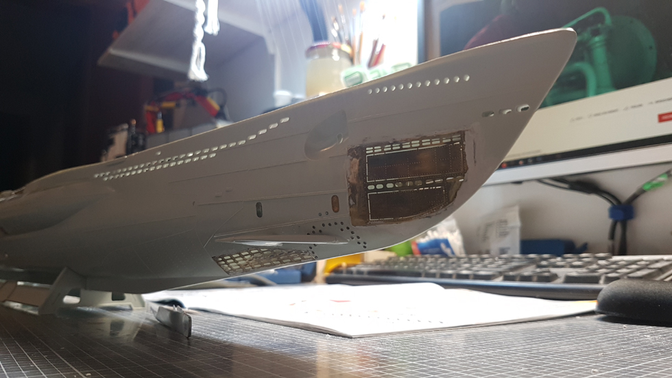

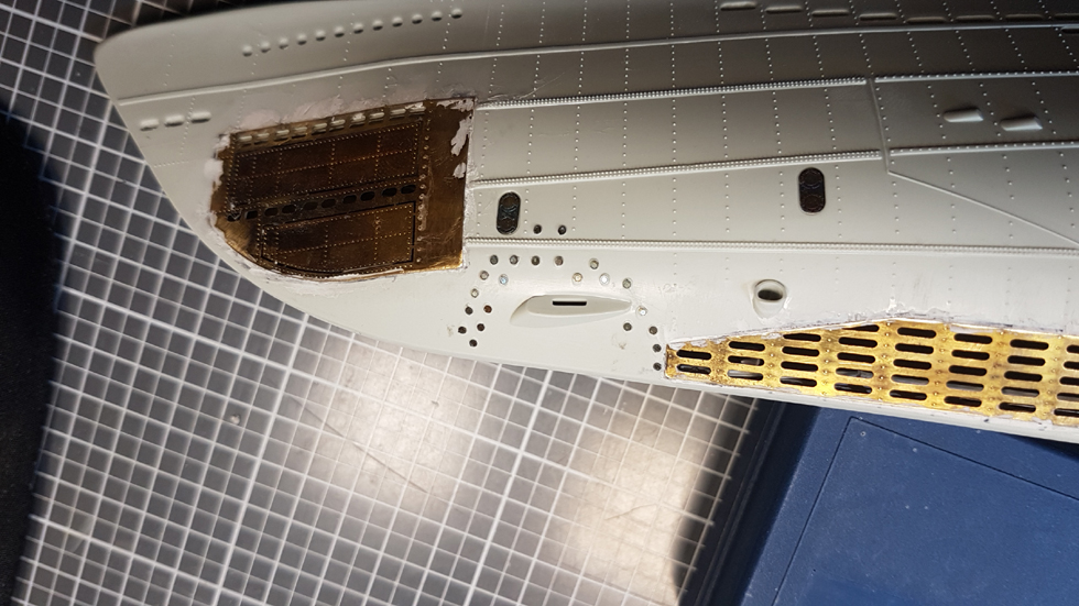

Als Erstes geht es daran, die Flutschlitze zu öffnen. Mehr als 75 auf jeder Seite :verrückt: :

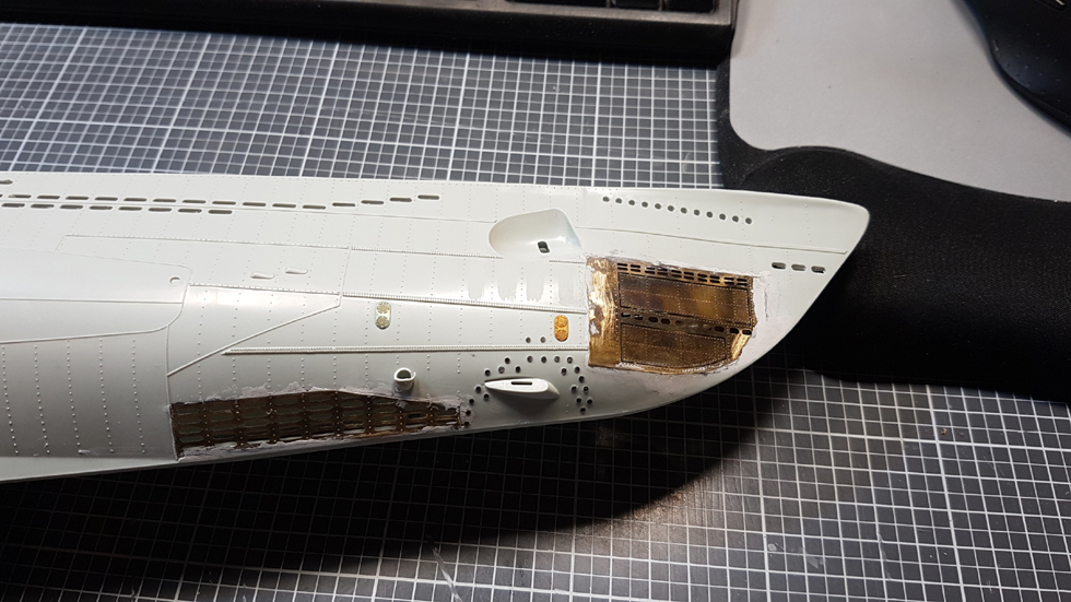

Dann die Ätzteile von Oto. Das hier soll unter anderem ersetzt werden:
Also mit einem Stift rund um das Ätzteil angezeichnet und dann ausgeschnitten:
Erste Passprobe:
Auch im Bereich der Mündungsklappen kommt ein Ätzteil:
Beide eingeklebt und verspachtelt:
Mündungsklappen:
Flutschlitze:

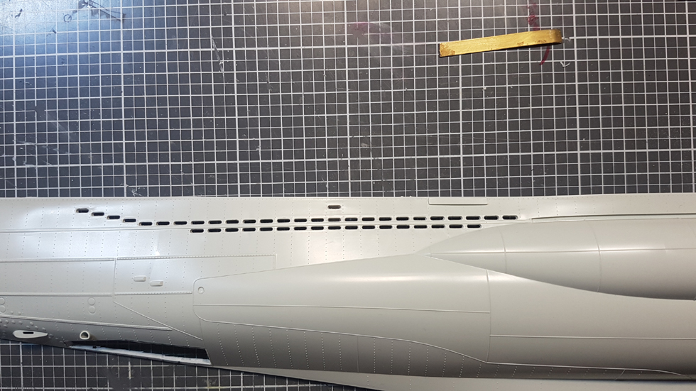

damit es meinen geschätzten Bordkameraden nicht langweilig wird, hier ein Update des heutigen Tagwerks 8)

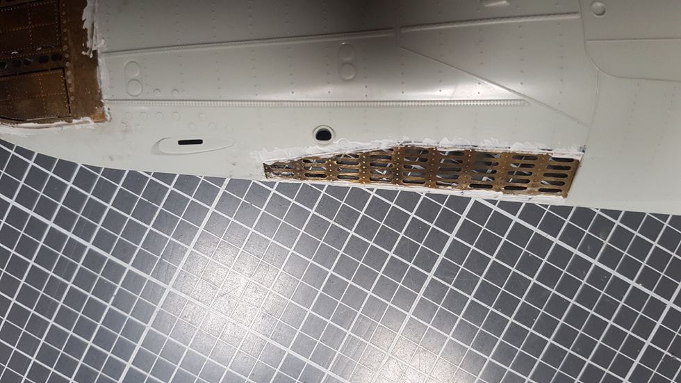

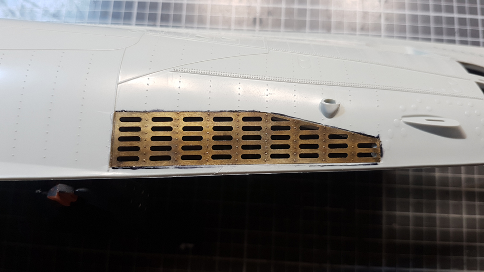

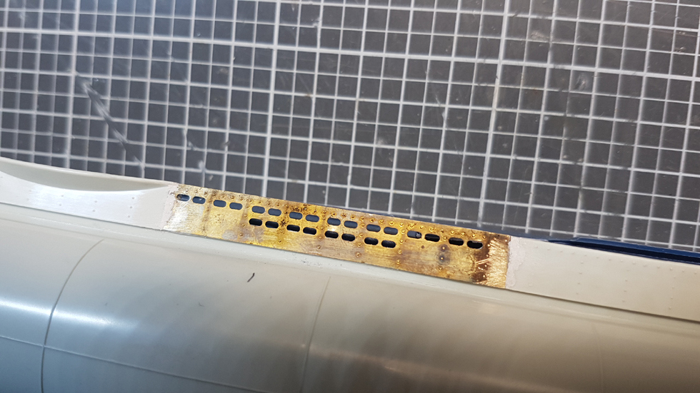

Diesmal geht es um diese Flutschlitze:
Selbes Prinzip wie am Bug. Das Ätzteil in Form biegen, am Rumpf anzeichnen, den Rumpf entsprechend ausschneiden, Ätzteil einkleben. Später, wenn der Sekundenkleber ordentlich aushärten konnte, spachteln und schleifen. Hie aber jetzt eine Besonderheit. Das Ätzteil wäre eigentlich so groß wie hier angezeichnet:
Da war mir aber diese Ecke, die am Rumpf stehen geblieben wäre, viel zu dünn :du: Also habe ich das Ätzteil verkleinert:
Später, wenn dann der Wellenaustritt darauf kommt, sieht es meiner Meinung nach immer noch gut aus. Die überzähligen Flutschlitze im Rumpf werden dicht gespachtelt :pfeif:

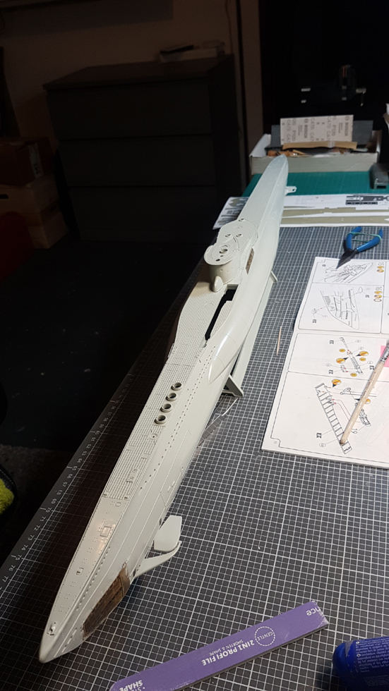

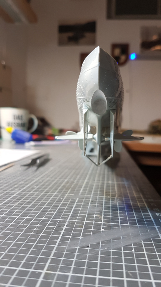

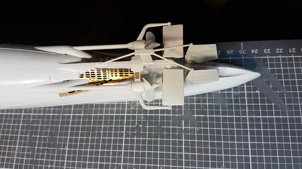

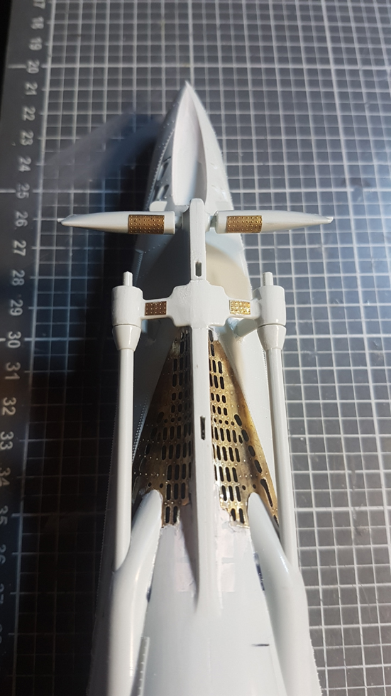

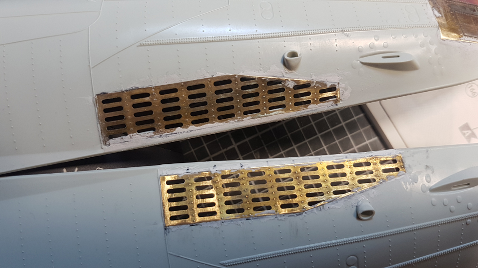

langsam aber stetig geht es weiter. Noch immer arbeite ich (unter anderem) an den Flutschlitzen. Hier mal ein paar Impressionen. Anzeichnen des Ätzteils und öffnen des Rumpfes:
Solange an der Öffnung schleifen bis das Ätzteil passt und einkleben:
Dafür verwende ich UHU Sekundenkleber GEL, da hat man (ich) genug Zeit zum Ausrichten und Korrigieren.

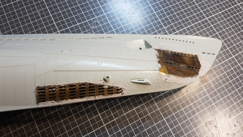

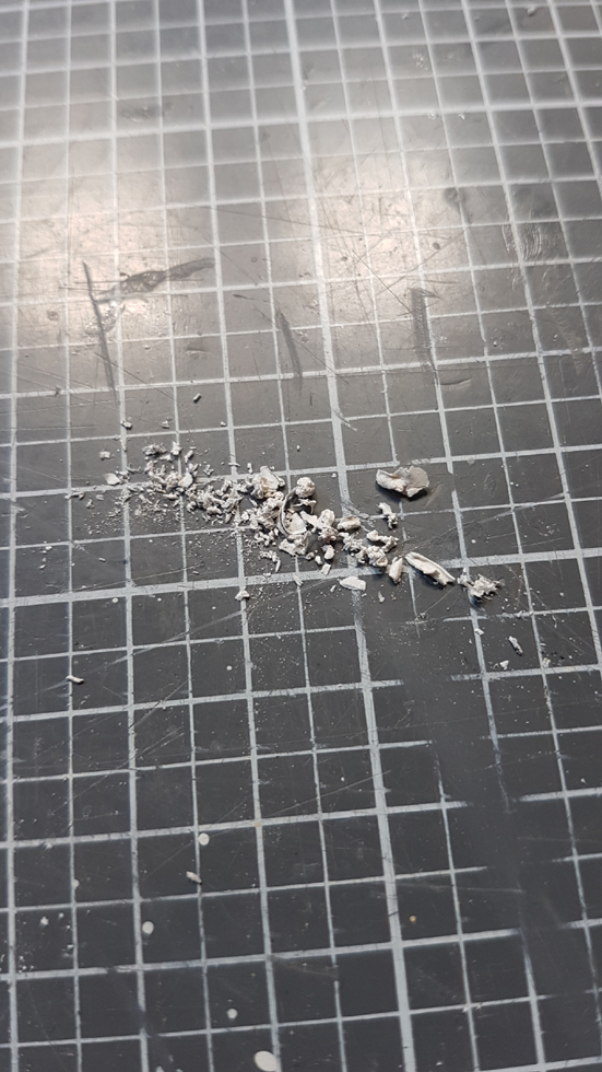

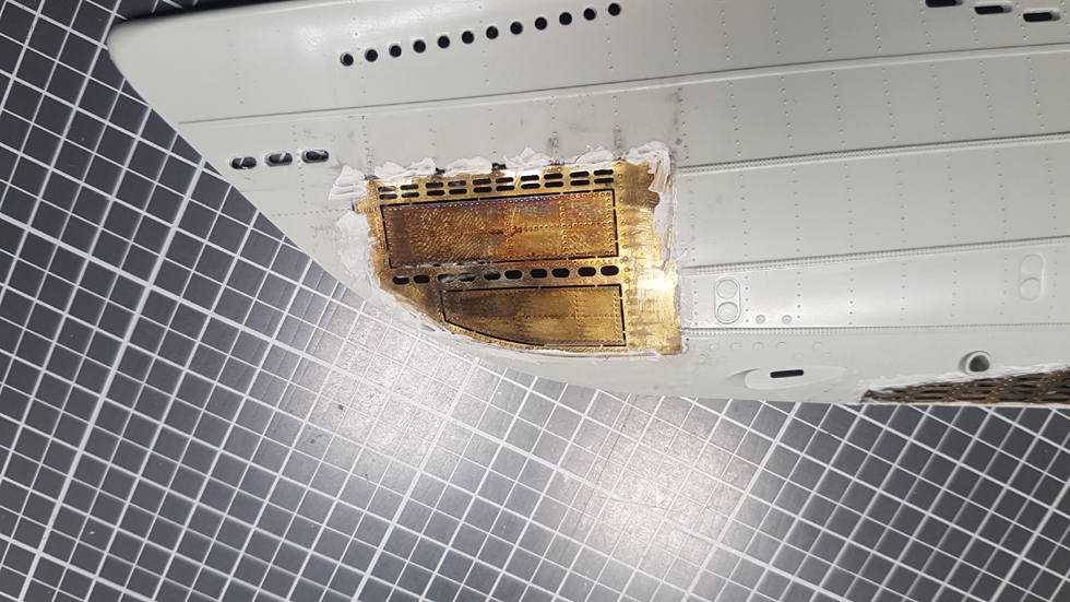

Die Ätzteile am Heck hatte ich mit Vallejo Putty verspachtelt. Aber das Zeug wollte nicht aushärten. Hatte nach drei Tagen noch immer die Konsistenz von Silikon X( Also die ganze Spachtelmasse wieder rausgekratzt:
Was hier passiert ist? :nixweis: Keine Ahnung ... Vielleicht zu Alt? Oder in Verbindung mit dem Sekundenkleber reagiert? Who knows? Ich habe jetzt mal eine Testbahn auf Kunststoff gezogen und warte mal ab.
Die neuen Ätzteile und das Heck mit Revell Plasto verspachtelt. Läuft 8)
Und dann geschliffen:
Nahaufnahmen:
Das sieht teilweise unsauber aus, aber die Bilder täuschen.
Heck:
Und mit aufgesetzten Wellendurchgang:

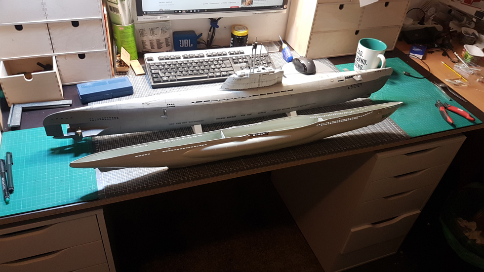

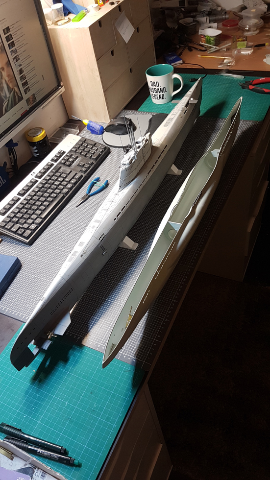

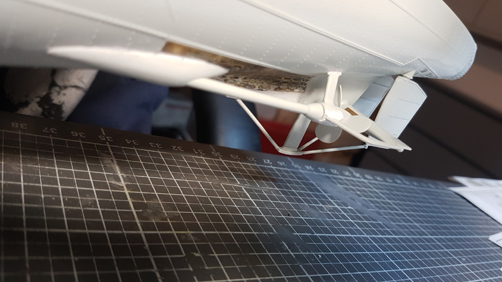

Und hier noch eine Rumpfhälfte neben U2511. Riesig sind die Unterschiede nicht, aber fein 8)
Als Nächstes kommt nach ein paar Passproben mit dem Deck. Dann kann ich auch schauen, wie ich die letzten Ätzteile in den Rumpf integriere, das werden die Flutschlitze unterhalb des Turmes. Dann kommt das Verkleben der Rumpfhälften. Nebenbei bereite ich ein paar Einzelteile vor. Druckfeste Behälter für Munition und Schlauchboote, Turm, etc. Davon erzähle ich euch aber beim nächsten Mal 8)

Der Größenvergleich sieht schon gut aus und in der Länge gibt es nicht viel, aber die Rumpfdurchmesser,
müssten da schon eine andere Sprache sprechen.

@Bernd: Bedingt durch die Satteltanks war ein VIIc nur minimal schmäler als ein XXIer, 6,2m zu 6,6. Der (obere) Druckkörper aber war bei einem XXIer mit 5,3m gegen 4,7m beim VIIc aber breiter.

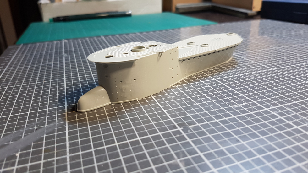

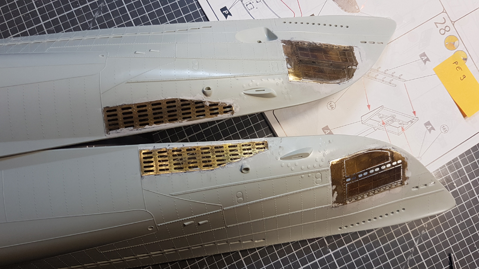

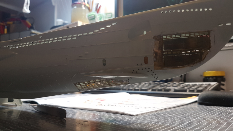

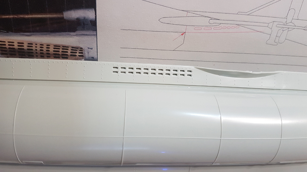

In den letzten Tagen hab ich mit den Ätzteilen am Rumpf weiter gemacht. Nach einer Passprobe mit beiden Rumpfhälften und dem Mittelstück Oberdeck wusste ich wie ich das Teil am besten einsetze. Nebenbei: Die Passgenauigkeit von Rumpf und dem einen Oberdeckteil ist sehr gut :ok:
Also habe ich eine Aussparung gekratzt, geschnitzt und geschliffen sowie die Löcher freigelegt. Der obere Steg wird noch entfernt und am Ende durch ein Stück Poly ersetzt. Das erleichtert die Feinarbeiten an den Löchern:
Sieht wüst aus, aber mit dem Ätzteil aus Oto's PE-Satz sieht es wieder gut aus:
Deutlich besser als das Original:

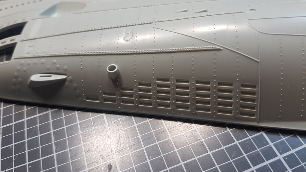

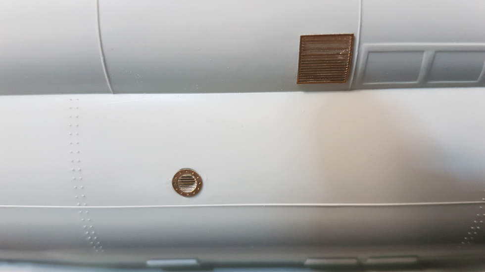

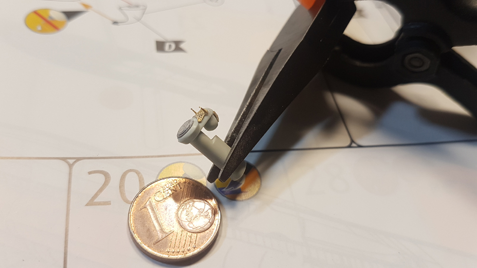

Am achteren Wintergarten habe ich angefangen die Flutschlitze zu öffnen und Lukendeckel zu entfernen. Diese (Lukendeckel) werden durch Ätzteile aus dem Platinum-Satz ersetzt. Die Flutschlitze müssen noch ein bisschen versäubert werden:

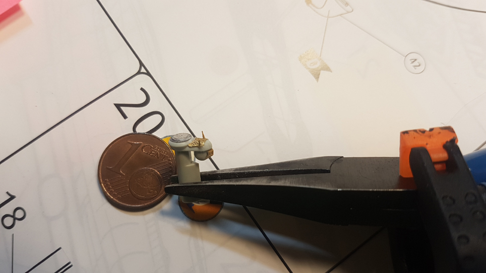

Und nebenbei immer mal wieder ein paar Bauteile mit Ätzteilen versehen:

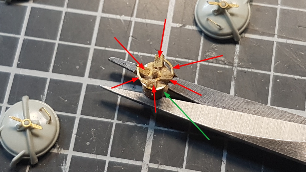

Das Spill besteht hier aus dem gedrehten Grundkörper (grün) und sechs Ätzteilen (rot). Alles Teile aus dem Platinum-Satz:
Ich bin immer mehr begeistert und kann jedem, der ein VIIc-Boot bauen will diesen Bausatz wärmstens empfehlen.

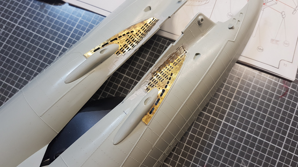

@Jan: Danke :hand: Ja, aufwändig ist es schon. Bei den Flutschlitzen geht es recht einfach: Löcher bohren und dann die Stege dazwischen mit einer Reibahle entfernen und den Schlitz versäubern. Bei den Ätzteilen ist es vor allem viel Einpassen, nachschleifen, spachteln, etc. Aber am Ende sieht es dann so aus:

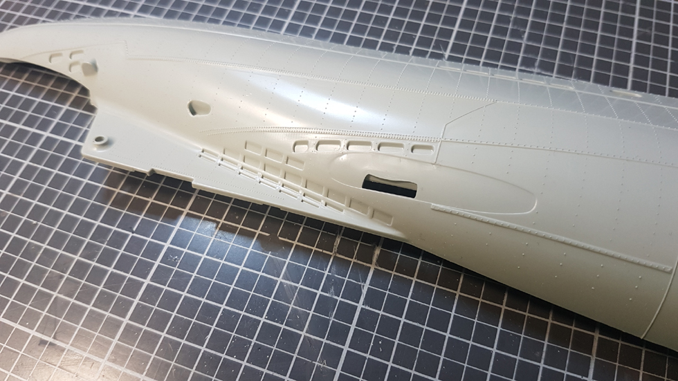

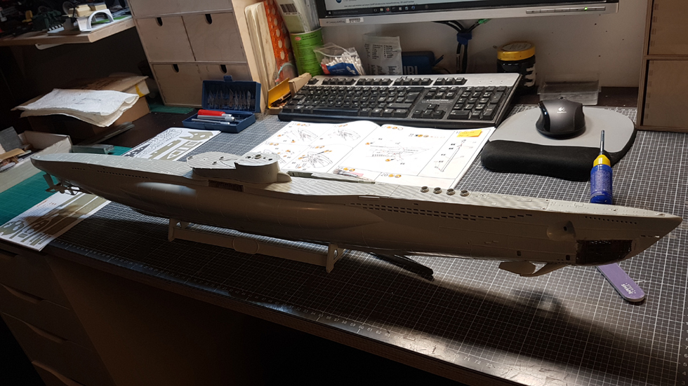

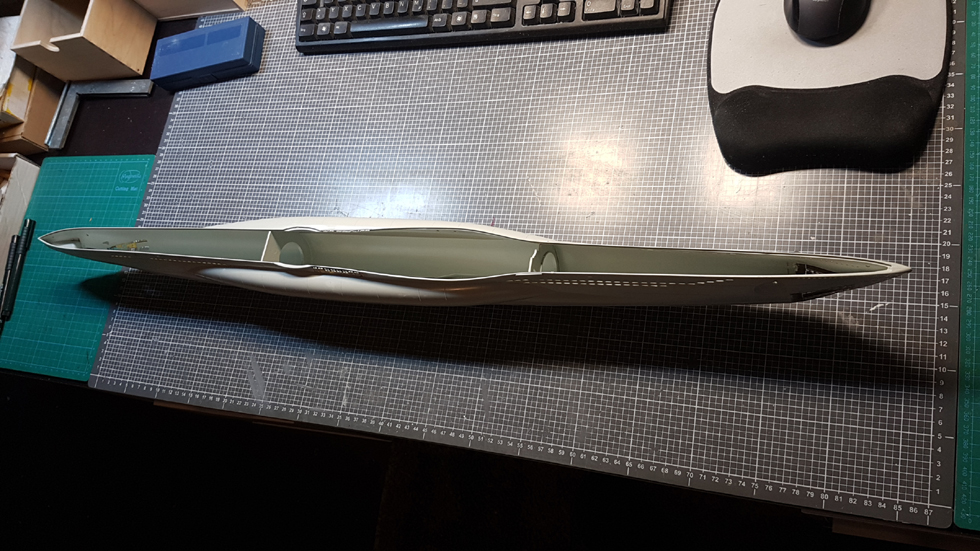

Das sind die Flutschlitze unter dem Turm. Hier beide Rumpfhälften nebeneinander:
Und dann war Hochzeit 8) Die beiden Hälften haben zueinander gefunden:
Hier noch zwei Bilder zusammen mit U 2511. Man sieht deutlich den Schritt in der Evolution zwischen Tauch- und Unterseeboot:

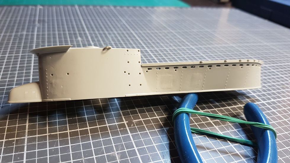

Immer nur Rumpf ist ja auch langweilig, also nebenbei ein bisschen am Turm gearbeitet und die ersten Teile verklebt:
Die geöffneten Flutschlitze unter dem Wintergarten:
Manch einer wird sich vielleicht wundern, warum ich so kreuz und quer durch den Bausatz baue. Hintergrund ist, dass ich einzelne Baugruppen erstelle, die ich schon mal lackieren kann, bevor das Holzdeck aufgeklebt wird. Da will ich mir so weit es geht das Abkleben sparen. Hoffentlich klappt das auch so.
Weiter gehen wird es mit den Ätzteilen am Rumpf. Von Abdeckungen über den Entlüftungen der Tauchzellen bis zu stecknadelkopfgroßen Teilen für das Gruppenhorchgerät ( :verrückt: ):

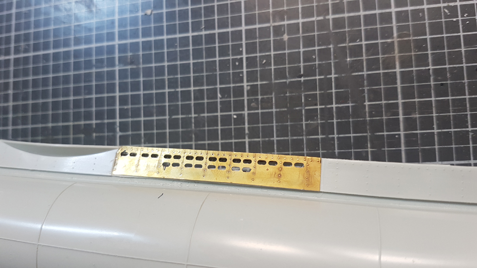

Zunächst habe ich alle Ätzteile für das GHG angebracht:
23 Teile auf jeder Seite. 23? Ja, nur 23, obwohl es im Original 24 sein müssten :nixweis: Ich werde wohl noch zwei weitere setzen, es sind im Ätzteilbogen noch vier übrig. Mal schauen, wo es am wenigsten auffällt, dass der Rumpf keine entsprechende Erhöhung hat. Hier dann noch drei Bilder mit den angebrachten vorderen Tiefenrudern:
Auf den Bildern oben kommen die offenen Flutschlitze auch gut zur Geltung. Einen Innenausbau, also ein angedeuteter Druckkörper oder Ähnliches werde ich aber nicht machen. Nur das Boot von Innen schwarz lackieren.
Es folgten noch je Rumpfseite eine eckige und zwei runde Abdeckung:
Feinstes Ätzwerk aus Tschechien 8)
Hier die letzten vier Ätzteile aus dem Set von rcsubs, die ich am Modell verbaut habe. Je zwei Nietenbleche auf den hinteren Tiefenrudern und auf den Wellenböcken:
Und dann ein paar Bilder von der fertigen Vortriebsanlage, Seiten- und achterer Tiefenrudereinrichtung. Die Propeller sind nur ganz leicht angeheftet. So kann ich sie später eventuell noch gegen Messingpropeller austauschen.
Um die Passgenauigkeit zu überprüfen habe ich mal das dreiteilige Deck ein- und den halbfertigen Turm aufgesetzt. Das Heckteil passt hervorragend, Bug ganz gut, am Mittelstück werde ich schleifen bzw. spachteln müssen :will:
Aber auf dem letzten Bild sieht man schon deutlich, wohin die Reise geht 8)
Wie es weiter geht? Wohl erstmal waschen und grundieren und dann mal sehen. Ich erzähle es euch beim nächsten Mal.

Sieht sehr schön aus....öffnest Du die Flutschlitze hinter den Seitenrudern noch?
