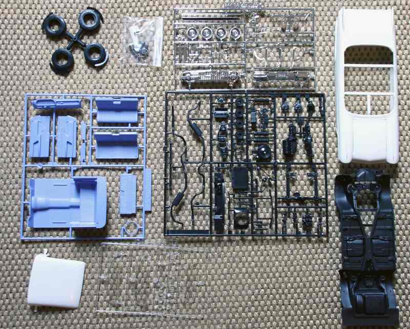

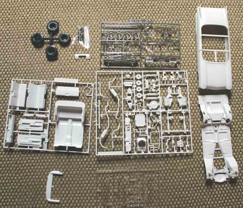

Die Bausätze:

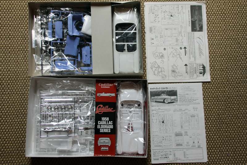

Beide bestehen eigentlich aus exakt demselben Kit – es sind nur verschiedene Dachversionen beigelegt. Dadurch sind einige kleine Unterschiede zwischen Seville und Biarritz geglättet, aber das GM-Baukastenprinzip bewährt sich auch hier ;) – wir werden bestimmt noch der ein oder anderen Maßnahme beim Zusammenbau begegnen.
Beide Kits unterscheiden sich minimal im Karton (der ARII_Biarritz scheint ein bisschen aufwendiger), der Verpackung der Einzelteile und dem Guß: der ARII-Biarritz ist komplett in weiß und hat ein paar winzig kleine Fischhäutchen. Der IMEX-Seville hingegen ist dreifarbig und ziemlich exakt ausgeführt. Meine Vermutung wäre: dieses Kit ist entweder älter oder hat frischere Werkzeuge gesehen.
Den Biarritz habe ich schon neun Jahre, den Seville erst kürzlich gekauft. Das spiegelt sich im Preis wieder: während es den Biarritz damals mit Zoll und Versand für weniger als 50 EUR gab, bin ich mit dem Seville satt beim Doppelten.

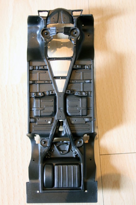

Beiden Sätzen liegt dieselbe Body-Frame-Gruppe bei. Ich würde die Detaillierung sehr gut nennen, denn es ist das Wesentliche herausgearbeitet, was den 1958er ausmacht. Auch die Gußqualität scheint gut, obwohl der ARII hier etwas abfällt.
In der Karosse ist die Austrennung der Motorhaube bereits vorgeschnitten. Ich werde mal sehen, wie ich hier ein brauchbares Scharnier drankriege.
In der Bodengruppe sieht man übrigens den X-Frame gut. Diese neuartige Rahmenführung mit zusammenlaufenden Mittelträgern erlaubte es, die Karosse deutlich tiefer zu legen als mit den Leiterrahmen bis 1956, wodurch die Linienführung weniger pausbäckig und weniger hochschultrig geriet. Man schalt Cadillac damals aber auch hinsichtlich der Anfälligkeit bei Seitenaufprall ausgerechnet in der Passagierkabine – irgendwie verständlich. Das Zeug war weich wie Butter, und ein Unfallverursacher fuhr einfach bis zur Fahrzeugmitte durch, wenn er einen Cadillac seitlich traf. Leiden für’s Design halt... ;) .

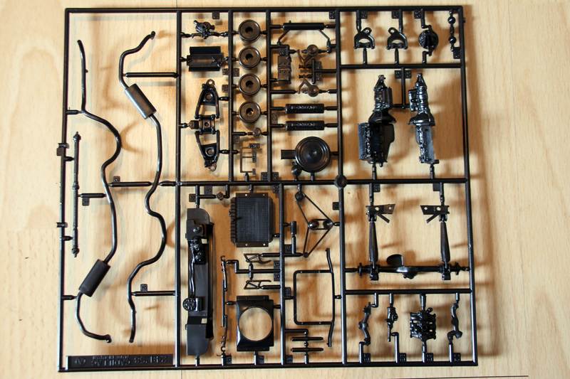

Der schwarze Spritzling: Motor- und Fahrwerksteile.....
Ich seh schon: sehr schön gemacht, aber reichlich Optimierungspotential :D
Der blaue Spritzling: Interior.....
...hier für Seville und Biarritz identisch, ich glaub aber, im Original gab es da kleinste Unterschiede.
Der Chromspritzling......
...sieht toll aus, aber wir werden sehen, was sich beim Bauen ergibt. Der vom Seville scheint eigentümlicherweise auf roter Basisplaste entstanden zu sein, der vom Biarritz auf weißer. Beim Seville ist die Sichtseite des Grills nicht so gut, beim Biarritz sind die Doppelscheinwerfer schlecht. Ein Fall für Alclad? Well..... :idee:

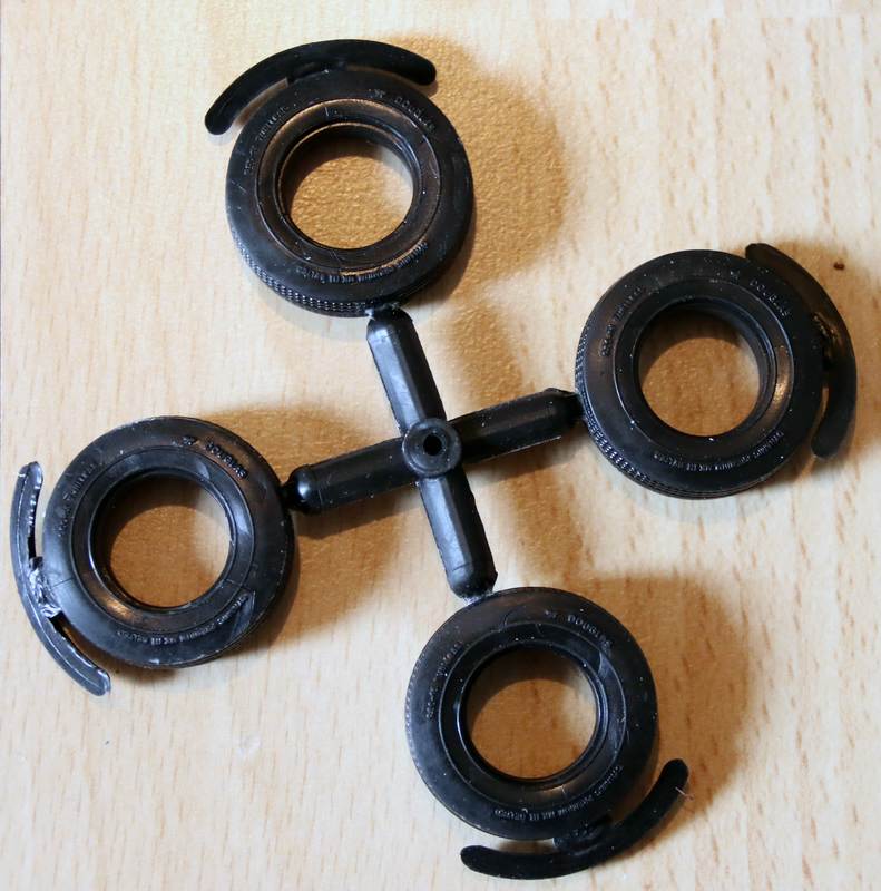

Die Gummireifen.....
...da stehen Beschriftungen drauf. Das scheint das Original zu reflektieren, muss ich mir mal mit der Lupe ansehen. Interessant wird der Aufbau der White Sidewall – das Kit hilft hier nicht.

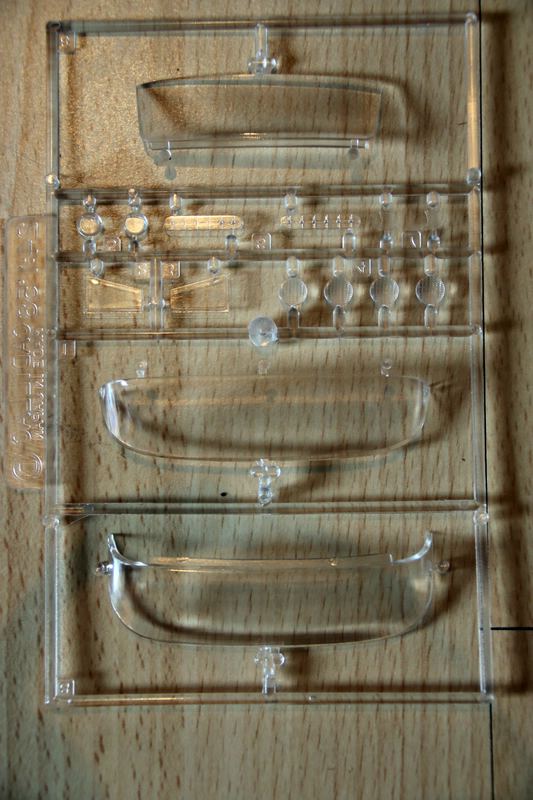

Der Klarglasspritzling ist schlicht.....
...hier dürfte ja beim Biarritz nichts anderes gefragt sein als die Frontscheibe, und eine der übrigen Panoramascheiben ist schon in der Bauanleitung als „not required“ ausgegraut.
