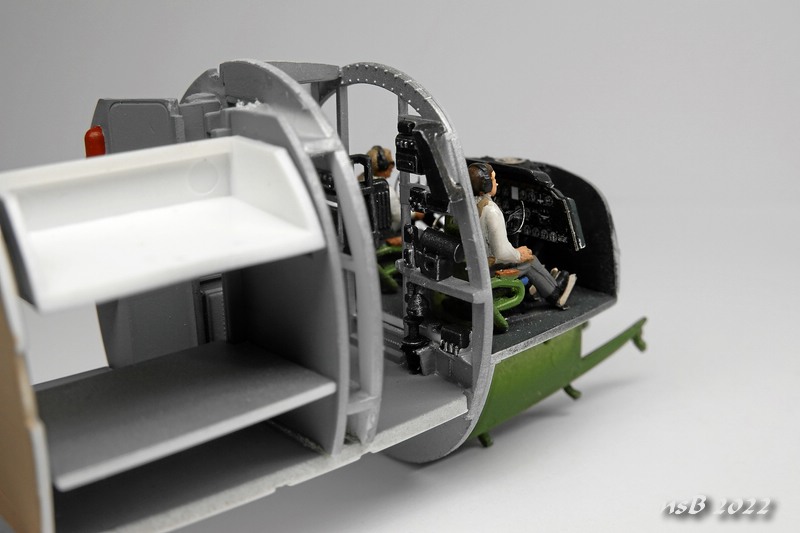

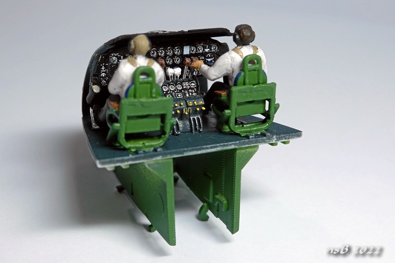

Begonnen habe ich, welch' Wunder, entsprechend Bauanleitung mit dem Cockpit, dazu waren lt. Hinweisen zu den Eduard-Ätzteilen auch ein paar Schnitte notwendig, an der Mittelkonsole, dem Instrumentenbrett
und die nur angedeuteten Pedalen mussten weg.
Der Rest ging nach Plan. Die Ätzteile sind ein Träumchen, passgenau, leicht zu verarbeiten und sehen sehr überzeugend aus. Es ist nur schade, dass Eduard sich über die Montage einiger Ätzteile ausschweigt (Z.B. Nrn. 3, 4, 5, 8, 10, 11). Aber gut, man kann einige erraten.
Besonders die Bedienhebel an der Mittelkonsole sind sehr filigran, 3x ist mir einer aus der Pinzette weggeschnippst, habe ihn aber zum Glück immer wiedergefunden. Noch ein Wort zu den Hebeln: lt. Anleitung von Eduard sollen sie mit gleichem Abstand zwischeneinander auf die Mittelkonsole geklebt werden. Nach Vergleichen mit Originalfotos waren sie aber paarig angeordnet, so dass ich immer 2 an den wirklich winziglichen Knäufen aneinander geklebt und zwischen den Paaren einen etwas größeren Abstand gelassen habe. Um eine bessere Haftung zu erreichen, habe ich dann sechs 0,5 mm-Löcher in die Konsole gebohrt und je ein Hebelpaar mit CA eingeklebt. Wenn auch nur leicht versenkt (da die Hebel beim Original auch recht lang waren), haben sie so doch einen deutlich besseren Halt.
Schließlich mussten, Ihr kennt das schon von meinen anderen Fliegern, zwecks Belebung des Ganzen, 2 Piloten ins Cockpit. Es handelt sich um 2 Zivilpiloten aus dem Hause PJ Productions.
Bei dem dreieckigen Blendschutz war ich mir nicht sicher, wo er genau zu montieren ist, die Anleitung ist da leider nicht sehr hilfreich. Ich habe einfach Cockpit, Rumpfhälften und das Cockpit-Fensterteil zusammengesteckt und die Blende danach ausgerichtet. So sollte nichts schief gehen.
Vorbildlich von Revell, dass bei diesem Bausatz nur eine Farbe gemischt werden muss: das amerikanische "Innen-Grün", im Bauplan als "R" bezeichnet. Ich habe es genau nach Vorschrift gemischt, mit neuen Töpfchen. Für meinen Geschmack wirkt es etwas zu laubfroschig, aber da wird noch gealtert, dann sieht das auch anders aus.
Den Kabinenboden habe ich, nach Anleitung, gespachtel, verschliffen und die Klebeflächen für die Wände mit dünnem Tamiyaband vor dem Lackieren abgeklebt:
Dann ein Fauxpas von Revell: als Farbe für den Kabinenboden ist "C" angegeben, Revell-Nr. 56 (Blau matt). Das halte ich für ein Gerücht, zumal dieses Blau matt in der selben Anleitung noch einmal als "O" auftaucht. Ich habe für mich entschieden, dass es sich bei der "C" zugeordneten Farbe um einen Fehler handelt und es nicht 56, sondern 57 (Grau) sein müsste.
Der vordere Teil der Inneneinrichtung ist von Revell sehr schön detailliert worden. Es gab da keine Besonderheiten, daher hier nur Bilder des Ergebnisses. Das Dach über dem Eingangsbereich fehlt hier noch, des besseren Einblicks wegen, kommt aber noch etwas später.
Es tut un der Seele weh, dass man das am Ende kaum noch sehen wird. Schluchz... Zumindest habe ich aber noch meine Fotos.

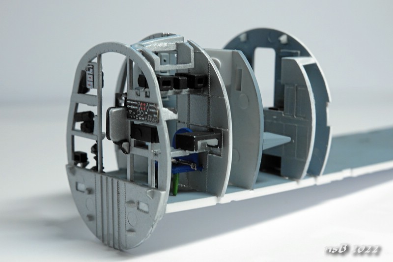

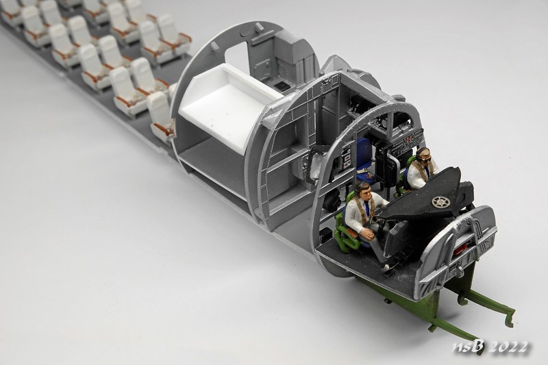

Dann Cockpit und Kabine vereinigt
Bei den Ätzteilen bleiben nach Anleitung eine ganze Menge Sitzgurte übrig, die habe ich einfach für die Passagiersitze genommen. Ich musste sie noch richtig ablängen, dazu habe ich einen Ausdruck der Sitzflächen auf ein passendes Holz geklebt, doppelseitiges durchsichtiges (und nicht gut klebendes, damit man die Ätzteilchen wieder ablösen kann) Klebeband aufgeklebt,
die (noch zu langen) Gurte entsprechend Vordruck aufgeklebt und am unterliegenden Holzstab entlang mit Schere abgeschnitten
So habe ich die Gurte nutzen können und nebenbei die Sitze etwas aufgewertet.
Der aktuelle Stand ist nun der hier
Und bald geht's weiter! Also, voraussichtlich... 8)

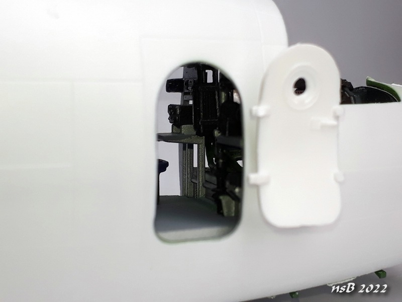

Aber mit den Türen könnte ich mir was vorstellen, habe da aber ein Problem. Die Steuerbordtür hinter dem Cockpit: da könnte man etwas Einblick bekommen. Aber: wenn ich die Anleitung richtig interpretiere, öffnete die sich nach innen, rechts angeschlagen, so dass sie den Einblick zum Cockpit hin verdecken und damit wenig Sinn machen würde. Habe daraufhin mal Fotos gesucht. Das Bild, was sich ergibt, ist, sagen wir mal, uneinheitlich. Während ich bei den C-54ern nur nach innen öffnende Türen gefunden habe (Bsp.: C-54), scheint es bei den zivilen Schwestern DC-4 beide Varianten gegeben zu haben: innen, außen. Auch das 3. Bild von oben der "Thunderbrids"-"Skymaster" hier ist mir nicht eindeutig, weil im Moment des Bildauslösens einer genau vor der Türe steht... Kruzifixsapperlotnochammo!
Ich kann mir nicht vorstellen, dass die Tür nach innen und außen zu öffnen war, weder bei einem Flugzeug noch bei unterschiedlichen Flugzeugen innerhalb einer Typenreihe. Oder liege ich da falsch?
Kann da vielleicht einer von Euch etwas Licht ins Dunkel bringen?

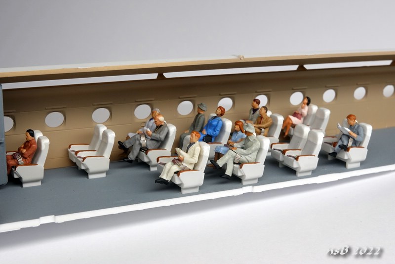

Die Frage von Simon aufgreifend habe ich mir den Spaß gemacht, noch ein paar Figuren aus meinem Preise-H0-Fundus auf den Sesseln zu drapieren. Ich hoffe, man sieht sie dann später noch von außen.
Übrigens hatte ich diebische Freude daran, mir vorzustellen, dass der ältere Herr in der 3. Reihe, der offenbar ein Buch lesen möchte, ständig von seiner besseren Hälfte angequatscht wird - "Liest Du was?" Loriot lässt grüßen... :lol:

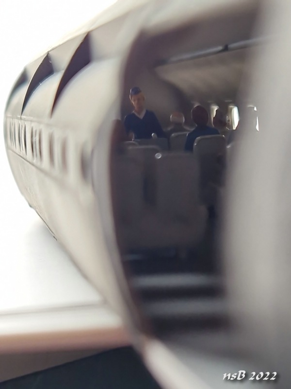

Dann nochmal zum Thema Cockpittür. Ich habe mal versucht abzulichten, wie der Einblick mit nach außen
und mit nach innen schwenkender Tür (also so, wie sie real sicher ausgeführt war) aussehen würde
Ich bin zum Entschluss gekommen, dass die Tür verschlossen bleibt. Die Einblicke, die da möglich wären, sind zu marginal, um eine aufwendige Umsetzung zu rechtfertigen.

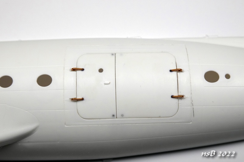

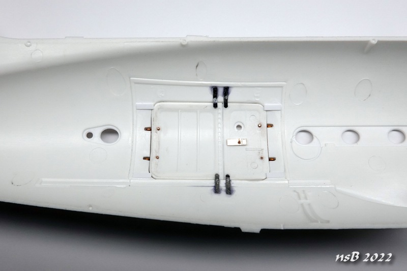

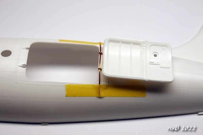

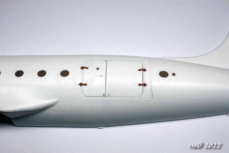

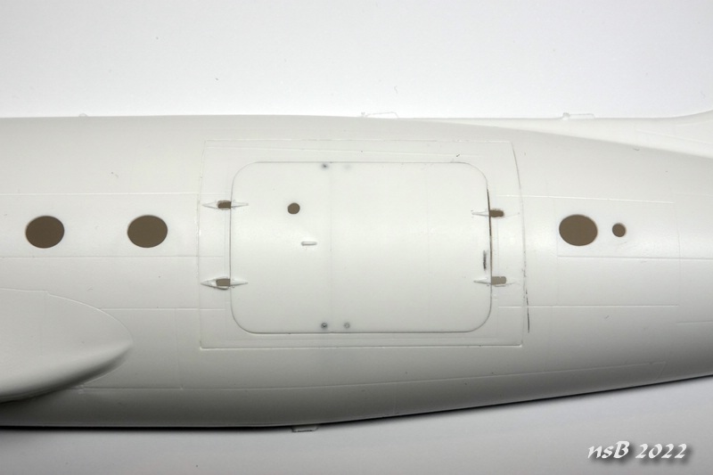

heute geht's wieder ein bißchen weiter. Thema sind heute die beiden Türen am Rumpfheck - ich hatte ja im letzten Beitrag schon angekündigt, dass ich sie beweglich machen möchte, um wenigstens einen kleinen Blick ins Innere zu ermöglichen.
Also: zunächst einmal Vorbereitungen - ob alles passt und
auf der Innenseite, an den 4 äußeren Ecken, kleine Stücken Plastisheet angebracht, damit die Türen nicht nach innen rutschen können.

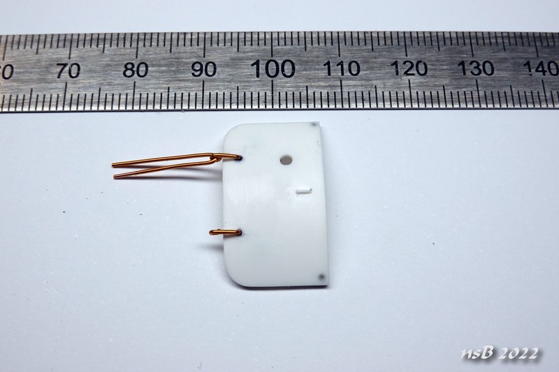

An den 4 Ecken, wo die beiden Flügel zusammentreffen, habe ich in die Türen kleine Magnete (1mm Durchmesser und 1mm Länge) eingeklebt und innen am Rumpf 4 kleine Metallstreifen (merke: Niemals die Reste von Metal Earth-Modellen wegschmeißen, das Blech ist gut zu verarbeiten und magnetisch!), die ein Eindrücken nach innen verhindern und andererseits die "magnetisierten" Türflügel festhalten, aber auch so, dass man sie wieder öffnen kann.
Dann habe ich an den Stellen, wo an den Türflügeln die Scharniere hin sollen, je ein kleines Loch gebohrt
um meine Scharnierkonstruktion
dort befestigen zu können. Als Material habe ich 0,5mm Kupferlackdraht gewählt, weil er sich gut bearbeiten lässt und mir ausreichend stabil erschien. Ich hätte auch 0,5mm Messingdraht da gehabt, aber der war mir zu zäh und störrisch.
Auf dem folgenden Bild sind nun die 4 "Kringel" (voriges Bild, unten, 2. Objekt von rechts) eingebaut
von innen sieht es so aus:
Wer sich nun fragt, auf welch wundersame Weise der Türknauf nun so kupferfarben daher kommt: auf dem 2. Bild dieses Beitrages ist noch sein Ätzteilkollege zu sehen. Beim Rumhantieren ist er abhanden gekommen, Ihr kennt das sicher. Ich habe dann aus 0,3mm einen Ersatz gebaut, den ich 1mm tief in die Tür geklebt habe, sodass er nur ein Stück herausguckt. Jetzt hält er richtig - und ist sogar dreidimensional! :D
Dann kam die zersägte Frau, äh, Tür in 2 Teilen
und wieder seine Stellprobe
und, damit man sich die Mechanik besser vorstellen kann, hier das Prinzip:

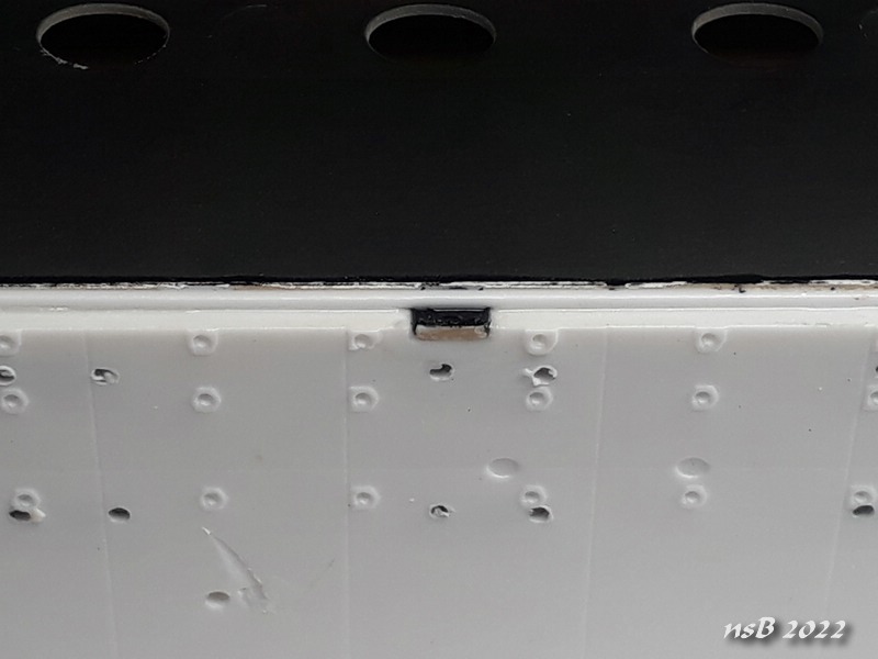

Der Rest ging recht schnell: In die Rumpfhaut neben jedes Scharnier je 2 0,5mm Löcher bohren, die Drahtösen (schon an die Türflügel eingefädelt) von außen in die Löcher schieben, innen umbiegen und mit CA fixieren.
Und so sieht's jetzt aus: auf
Hinweis: Die beiden dunkelgrauen Kreise auf dem linken Türflügel sind Auswerfermarken, die ich, der guten Ordnung halber, unter großen Mühen, da konkave Fläche, verspachtelt und verschliffen habe - die Stellen sind bei geöffneten Türen ja gut zu sehen)
und zu
Hier noch eine Makroaufnahme mit Lineal, damit man die Spaltmaße besser beurteilen kann.
Ja, und was soll ich sagen, weil das alles ganz gut funktioniert hat und man eventuell doch noch was aus dem Innenraum wird sehen können, sind die Gäule mit mir durchgegangen. Ich hab' dem Vogel noch 'ne Saftschu..., pardon, Flugbegleiterin spendiert. In ihrem ersten Leben war sie Schaffnerin bei Preiser, nun ist sie bei den Thunderbirds unter Vertrag. Sie hält sich am Erfrischungswagen fest, den ich ihr noch spendiert habe. Aber seht selber:
Ich hoffe, es hat Euch gefallen, was ich da fabriziert habe und freue mich auf Eure Kommentare. Dann bis zum nächsten Mal!

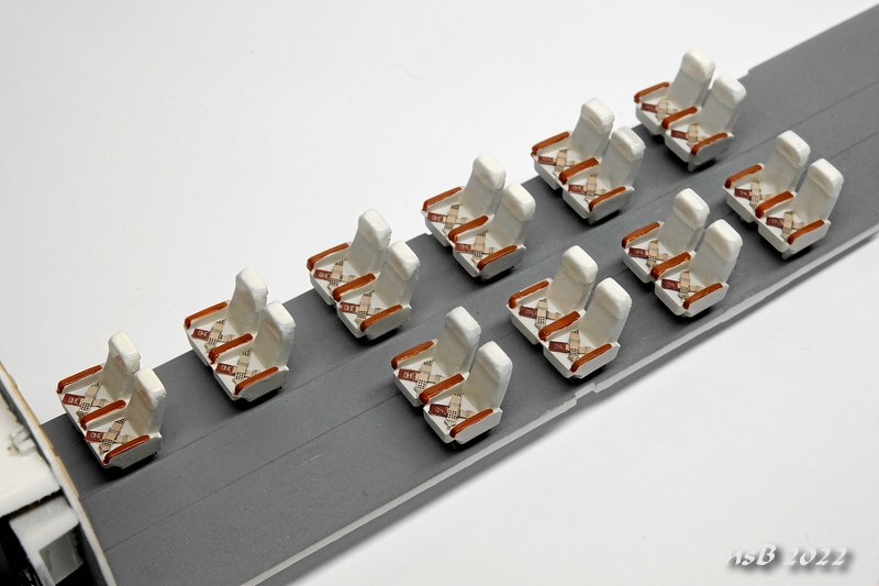

Was mich hier nur etwas stutzig macht ist die Sitzanordnung der Passagiere zu den Fenstern.
Normalerweise kenne ich es nur so, dass jede Sitzreihe zum Fenster angeordnet ist.
Würde mich interessieren ob es das so wirklich gegeben hat, oder Revell hier ein Fehler gemacht hat.
Vielleicht besteht das ganze Flugzeug in diesem Fall aus einer "First Class".

Die Sitzreihen: Ja... in so einem großzügigen Flieger bin ich noch nicht geflogen, was den Platzbedarf angeht... Sitzreihe parallell zu den Fenstern - keine Ahnung, ist heute nicht mehr so...

@ Mike: Mit der Bestuhlung war ich auch unsicher, habe das Internet gequält mit Bildsuchen vom Innenraum, habe auch welche gefunden, leider gaben die aber keine eindeutigen Informationen zu den Sitz- bzgl. der Fensterpositionen her. Da die DC-4/C-54/R5D mit verschiedenen maximalen Sitzplätzen geflogen wurde (42 bis 74, im Bausatz sind, wenn ich mich nicht verzählt habe, bis zu 44 vorgesehen) und es sich ohnehin um eine Sondermaschine handelt (ich gehe mal davon aus, dass die Herren Kunstflugpiloten sich nur ungern in die Touristenklasse gezwängt hätten), habe ich mich entschlossen, der Revell-Vorgabe zu glauben. Die Jungs haben ja noch ganz andere Recherchemöglichkeiten als meinereiner...

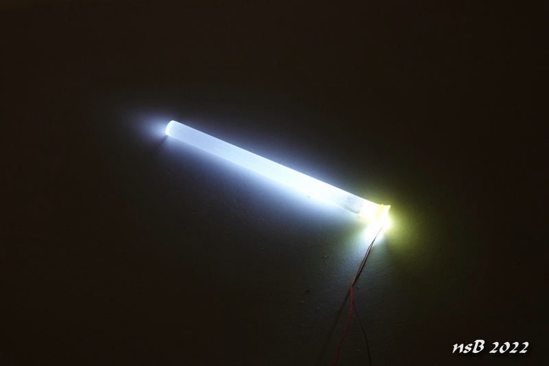

Aber nun zum Baufortschritt. Eine Besonderheit der Revell-Edition ist ja, dass eine innere Passagierkabine eingebaut werden soll. Das habe ich mal ausprobiert, um zu sehen, was man durch die offene Heckladeluke noch so sehen kann:

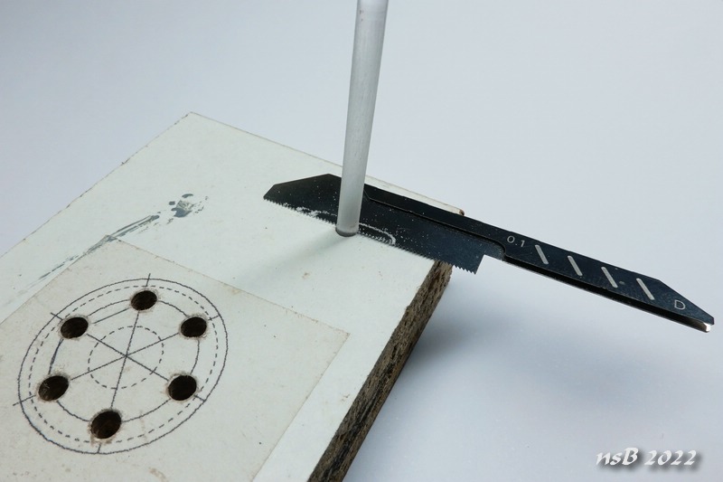

Das war mir eindeutig zu wenig, da muss mehr Licht her. Zunächst dachte ich an eine schöne indirekte Beleuchtung aus den Gepäckablagen, aber Pustekuchen: die Originalfotos zeigen Deckenspots.

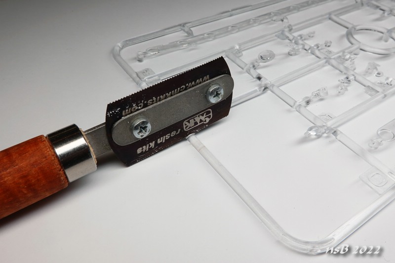

Ok, ich habe ein gerades Stück klaren Gussastes aus dem Bausatz abgesägt,
außen mit Sandpapier angerauht und mal testhalber eine SMD-LED drangepappt

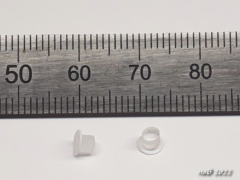

Ok, sieht ganz gut aus, ist aber eher eine Leuchtstoffröhre. Also in einen MDF-Rest ein Loch mit definierter Tiefe gebohrt (3mm Durchmesser und ca. 2mm tief) und bündig immer Scheibchen abgesägt:
Eine abgeschnittene Seite habe ich dann mit Nagelfeile poliert, auf die andere ein 0,25mm dickes, mit Lochzange ausgestanztes, weißes Evergreen-Scheibchen als als Licht-Diffusor aufgeklebt:

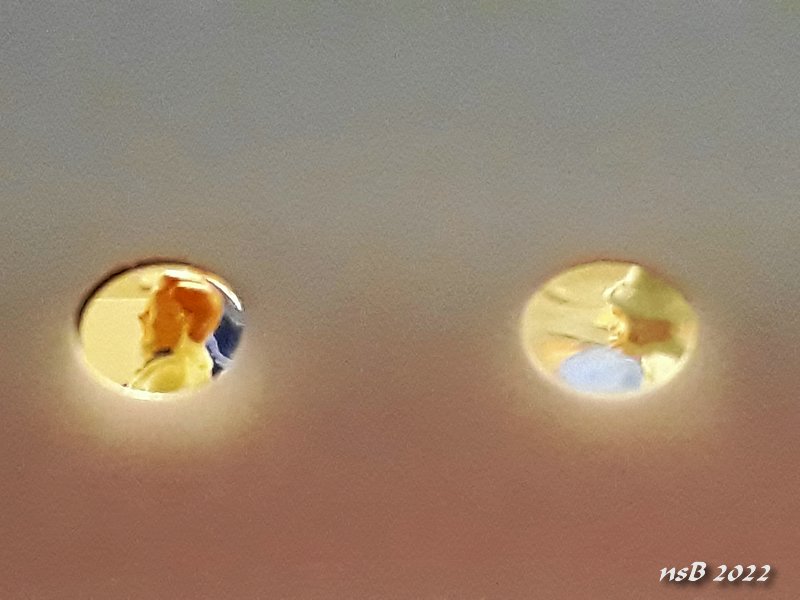

Diese Spots habe ich dann in die Decke der inneren Kabinenverschalung geklebt
und die (offenen) Seiten der Gepäckablage mit Evergreen verschlossen,
die innere Kabine mit dem Fußboden verklebt und 2x schwarz matt lackiert, damit nichts herausleuchten kann. Da die innere Kabinenwand und der Boden nicht überlappen, sondern sich nur knapp berühren, habe ich noch einen 0,75mm Evergreen-Stäbchen in die Verbindung geklebt:
Dann kamen auf die (nach oben offenen) Spots mini-SMD-LEDs geklebt
die ich dann mit einem Widerstandsnetzwerk verlötet habe. In dem Netzwerk befinden sich 8 Widerstände mit gleichen Widerstandswert, die auf einer Seite intern schon verbunden sind (=gemeinsames Beinchen) und zum hier schwarzen Draht führen. Die jeweils anderen Seiten der Widerstände sind einzeln aus dem Netzwerksbaustein herausgeführt. Ich habe sie einzeln mit den Kathoden der LEDs verlötet, die Anoden habe ich direkt verbunden und mit dem roten Kabel nach unten (unter den Fußboden der Kabine) geführt, wo auch der schwarze Draht endet. Im Prinzip sind das also 6 parallel geschaltete LEDs mit jeweils einem eigenen Vorwiderstand. Die Spannungsversorgung erfolgt über die rote und schwarze Litze unter dem Kabinenboden.
Warum so und nicht anders?
Man könnte die LEDs in Reihe schalten, geht aber eine kaputt, blieben auch die anderen aus (mal abgesehen davon, dass man eine Versorgungsspannung von mindestens 6 x 3V = 18V bräuchte).
Alternativ könnte man auch die LEDs mit einem gemeinsamen Vorwiderstand parallel schalten, geht hier aber eine LED kaputt, werden die anderen mit der Zeit überlastet und gehen dann auch kaputt.
Und mit dem Widerstandsnetzwerk habe ich mir das Verlöten von Einzelwiderständen gespart. Ist irgendwo auch noch 'ne Platzfrage.
(Das schwarze Teil links hinter dem Cockpit mit den 9 Beinchen ist das Widerstandsnetzwerk)
Mit den Kupferlackdrähten arbeite ich nicht so gerne, das Löten geht zwar und sie brauchen kaum Platz, aber sie brechen schnell oder reißen ab. Ich werde daher alle Käbelchen noch ordentlich verlegen (aufpassen, dass sie nicht übereinander liegen und vielleicht die Isolation durchscheuern) und mit Klebpunkten fixieren. Darüber kommt noch ein langer Streifen schwarzen Isolierbandes, so dass auch die Spots nicht nach oben strahlen können. Die Konstruktion ist schön kompakt und es führen nur 2 Litzen unter den Bodenbereich, so sollte das Ganze auch ausreichend zuverlässig sein.
Und so sieht die Sache nun mit Licht aus:

Nun aber wieder zum Baufortschritt.
Zunächst ging alles wie geplant weiter. Gut, ich habe die LEDs nochmal gewechselt (meine Kamera hatte Probleme mit dem Auto-Weißabgleich und lief bis 9900K hoch - und hatte trotzdem noch einen Blaustich). Verkauft wurden die LEDs als "weiß", ich würde sie aber als super-Kaltweiß bezeichnen (trotz der 9900K :abhau: ). Also habe ich sie gegen warmweiße getauscht, die haben ca. 2900K. Auch unter dem Gesichtspunkt, dass im Original sicher Glühlampen verbaut waren, ist das sicher plausibel.
Die Kupferlackdräte habe ich mit etwas Kleber fixiert, damit sie sich möglichst nicht berühren (sie sind zwar mit Lack isoliert, aber wenn da mal was schubbert oder scheuert... bei den rötlicheren Drähten ist das übrigens egal, die sind eh auf gleichem Potenzial, also elektrisch miteinander verbunden).
Dann habe ich zum Schutz der Drähte und des nach-oben-Strahlens der Spots schwarzes Isoband drübergeklebt, hat prima funktioniert:
Nächster Schritt ist das Einsetzen der Fenster in die (äußeren) Rumpfhälften. Hört sich unspektakulär an, aber dann sah ich dies:
mit Belechtung das hier:
Ganz ehrlich, damit kann und will ich nicht leben, das versaut mir die ganze Mühe mit der Inneneinrichtung. Pfui Revell, jedes, aber auch wirklich jedes Fenster ist mit einer großen Sinkstelle "verziert"! :du:
Um das nochmal klar zu zeigen:
Ich habe dann versucht, die Sinkstelle herauszuschleifen und wieder zu polieren
Das geht zwar prinzipiell und mindert den schlechte-Linsen-Effekt, aber eben nicht ganz. Und die Fenster werden zwangsläufig dünner. Im folgenden Bild habt Ihr freien Blick nach innen durch das linke Fenster, im rechten steckt das polierte "Glas":
Ich sehe nun folgende 3 Optionen:
  1. Die Poliervariante: Alle Fenster abschleifen und polieren.
    Vorteile:
    Linseneffekt wird geringer
    Nachteile:
    Linseneffekt geht nicht weg
    Fensterfläche ist nicht mehr bündig, da was weggeschliffen wird
