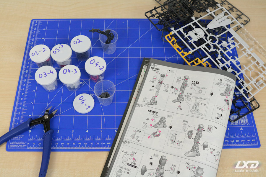

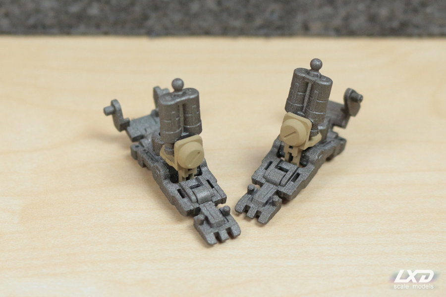

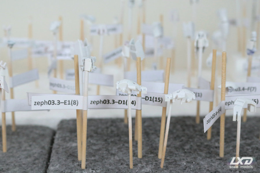

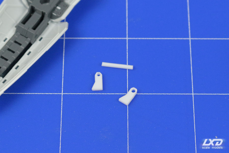

Als erstes stand die eher unerquickliche Aufgabe der Teilesortierung an. Um meinen Plan umsetzen zu können, muss ich für jede Figur auf den Inhalt aller drei Bausätze zurückgreifen. Und damit ich da den Überblick behalte, ist erst einmal ein Sortieren der entsprechenden Teile nicht nur nach Bauschritt sondern eben auch nach Bausatz/Anleitung angesagt.
Warum der Aufwand? Ich werde die Figuren komplett neu lackieren. Denn ein Neuzusammensetzten aus verschiedenen, bereits eingefärbten Teilen bedeutet, dass die Figuren im wahrsten Sinne des Wortes bunt zusammengewürfelt werden. Ich will aber natürlich, dass jeder Gundam ein eigenes, stimmiges Farbschema erhält. Und dazu muss ich wissen, welches Teil von welchem Bausatz ich da gerade habe, vor allem dann, wenn nach dem Grundieren alle Teile erst einmal die gleiche Farbe haben…
Was ihr hier auf den Fotos seht, sind übrigens lediglich Bauteile für ein Beinpaar. Man darf sich wirklich nicht vom spielzeughaften Aussehen der Modelle irritieren lassen – die Real Grade Kits sind veritable, umfangreiche Bausätze.
Aufgrund der besonderen Bauweise ist es zudem kaum möglich, die Teile zu größeren Baugruppen zusammenzusetzen und dann in toto zu lackieren. Hier muss wirklich fast jedes Teil einzeln lackiert werden.
Samstag, 14. Januar 2023, 18:43

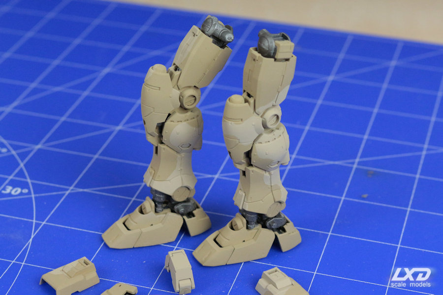

Weiter geht´s mit der Farb-Lackierung für die erste Figur. Basis-Lack ist drauf:
Jetzt konnten die ersten Teile zusammengesetzt werden. Angefangen mit den Füßen,…
…die zu Beinen aufgebaut werden:
Gleiches Spiel mit den Armen. Danach erfolgte die Endabnahme unter den strengen Blicken von Mini-Unicorn:
Ihr seht, dass ich auch bei der Farbgebung vom üblichen Gundam-Schema abweiche. Diese Figur soll z.B. noch einen Tarnanstrich erhalten; mit dem geht es beim nächsten Mal weiter... :wink:

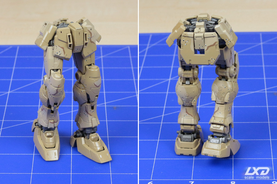

Die untere Körperhälfte wurde fertiggestellt,…
...um gleich wieder demontiert zu werden. Der Gundam soll nämlich noch einen Tarnanstrich erhalten. Zunächst wurden Flecken mittels Maskierfolie abgeklebt und mit der Airbrush hellbeige lackiert.

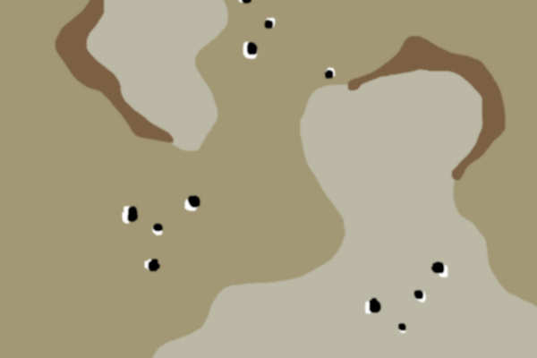

Damit ist das Tarnschema aber noch nicht fertig. Ich habe mich von zwei ehemaligen Tarnmustern der US-Streitkräfte inspirieren lassen. Einmal der „Desert Battle Dress Uniform“ (DBDU), bekannt aus dem 1. Golfkrieg und dem Nachfolger, der DCU („Desert Camouflaged Uniform“). Elemente beider Muster werde ich zu einem neuen kombinieren.
Am PC habe ich mal ein Muster erstellt.

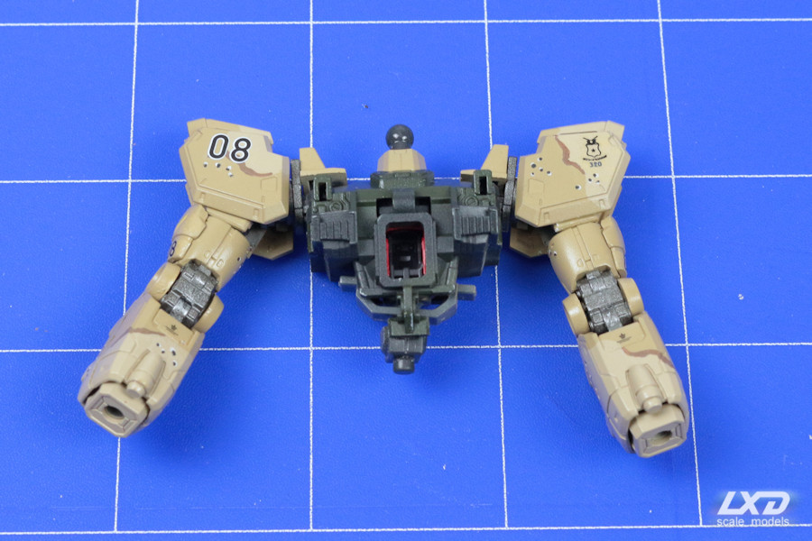

...mit dem Oberkörper. Tarnbemalung wie gehabt, die Decals stammen aus der Reste-Kiste von verschiedenen Bausätzen + zugekauften Gundam Decals; bei den Kits sind nur Sticker dabei. Die rechteckige Öffnung im Brustkorb ist übrigens das Cockpit, es ist sogar ein kleiner Sitz verbaut. Gundams sind ja keine autonomen Maschinen, sondern werden von Menschen gesteuert.

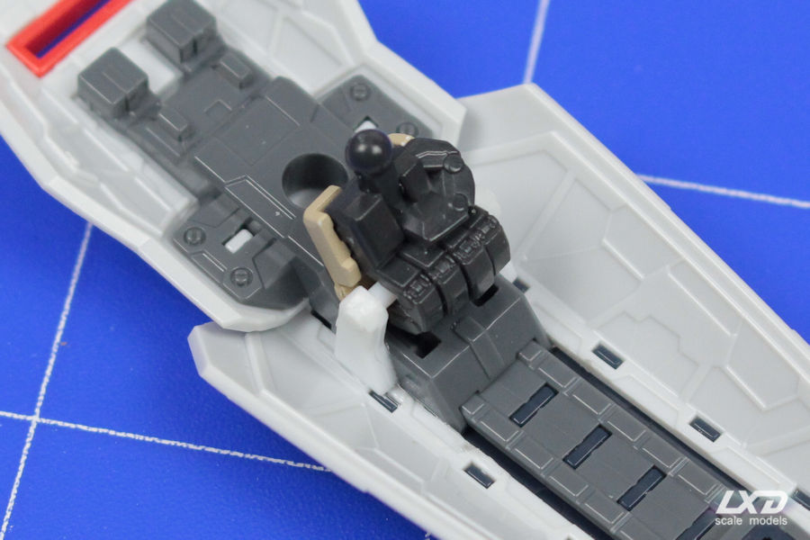

Bei der Brustpanzerung habe ich mich für ein Olivgrün entschieden. Die Cockpit-Luke ließe sich sogar öffnen, bleibt hier aber zu. Weiter geht´s mit der Ausrüstung: Jet Pack und Waffe, zur Probe zunächst unbemalt zusammengesetzt. Bei der Anpassung an den Arm stellte sich heraus, dass der Gewehrkolben im Weg ist, Waffe und Arme sind ja von verschiedenen Bausätzen (Zephyranthes / Aile Strike), daher wurde dieser nachträglich noch gekürzt.

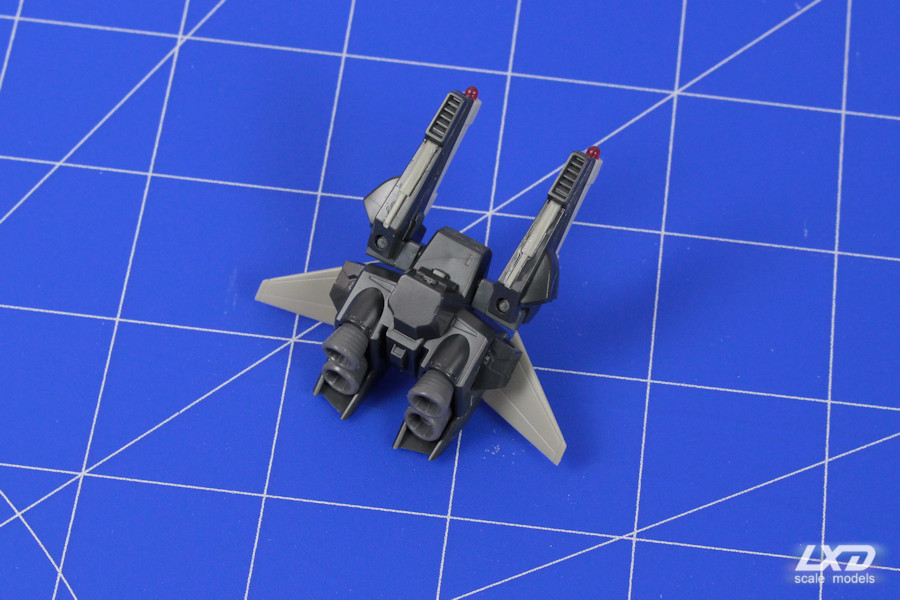

Der Jet Pack wurde dann noch etwas aufgemotzt mit Teilen aus der Restekiste.
Und beides fertig bemalt:

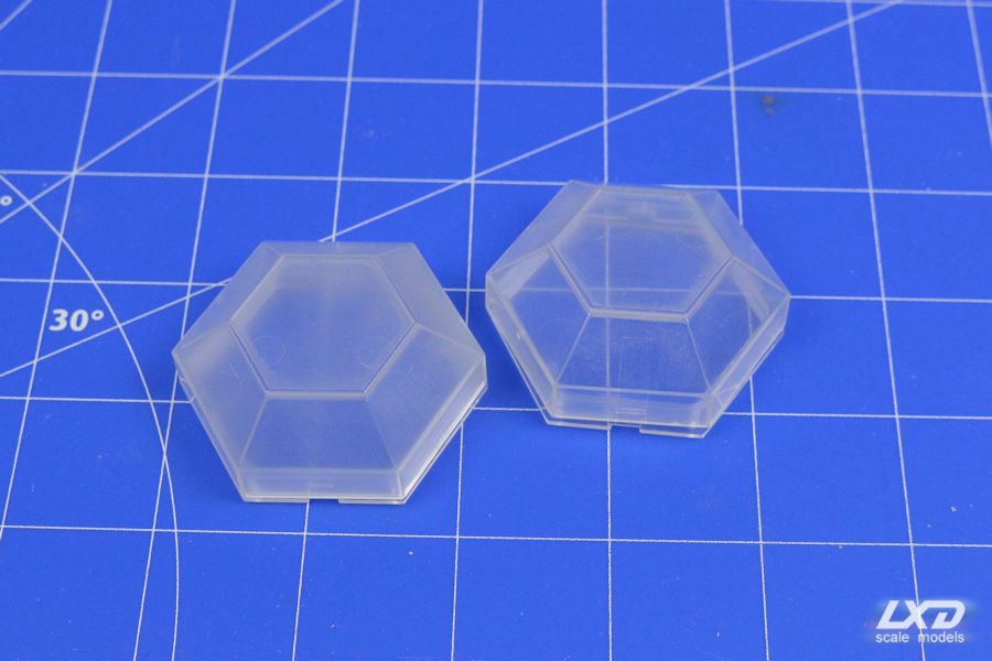

Heute machen wir mal einen kurzen Schwenk weg von der eigentlichen Figur. Ich habe mir zwischenzeitlich Gedanken gemacht über die Gestaltung des Dioramas. Zunächst bin ich mal im Haus auf Materialsuche gegangen, diese brachte einen Rest Bastelkork und einen alten Bilderrahmen zu Tage, das ist schon mal ein Anfang.
Sowie diese kleinen sechseckigen Kunststoffschatullen, die mal als Aufbewahrung für irgendwelchen Kleinkram genutzt wurden. Mein erster Gedanke war: die sehen aus wie Bunker oder Sockel für Geschütze.
Dann habe ich kurzerhand ein paar Stellproben mit dem vorhandenen Material gemacht. Die folgende gefällt mir bisher am Besten:
Im Vordegrund stehen die beiden Bunker/Geschütztürme. Direkt dahinter verläuft quer eine Strasse, auf der evtl. Fahrzeuge patroullieren (es gab doch von Revell mal solche 1:144 Fahrzeug-Sets, mal schauen ob ich da noch was bekomme). Das Szenario: Die Anlage wird unter Feuer genommen; der Gundam hält ein Schild in der linken Hand (das wird das nächste Mal gebaut) und wehrt damit gerade einen Angriff ab bzw. schützt so die Einheiten auf der Strasse.

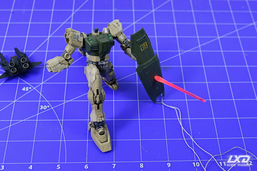

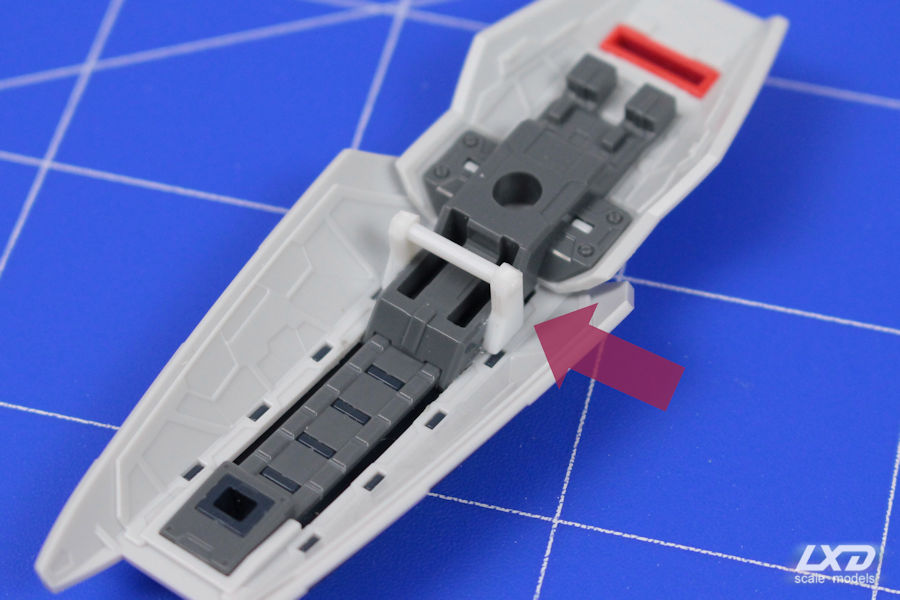

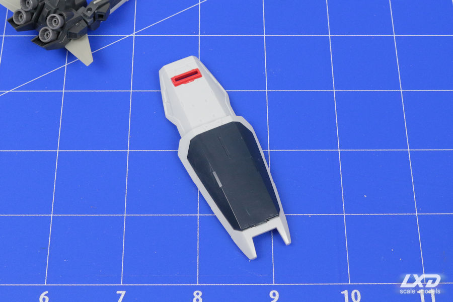

So, besagter Schild, zunächst wieder nativ gebaut:
Damit die Schildmaid (ja, diesen Name habe ich für den Gundam ausgesucht) ihren Schild so halten kann, wie ich mir das für das Szenario vorgestellt habe, muss ein neuer, passender Griff angebracht werden.
Also schnell was aus Sheet-Resten geschnitzt…
..angepasst…
…und „Greifprobe“. Passt!

Immer diese spontanen Ideen :roll: … Ich erinnere nochmal an den vorletzten Beitrag, in dem ich die Idee zum Diorama vorgestellt hatte. Es soll ja ein Angriffs-Szenario dargestellt werden – nur wie macht man das, wenn der Feind selbst gar nicht auf dem Diorama vorkommt? Darüber habe ich mir lange Gedanken gemacht. Nun, wenn schon kein Gegner zu sehen ist, dann doch seine Geschosse…

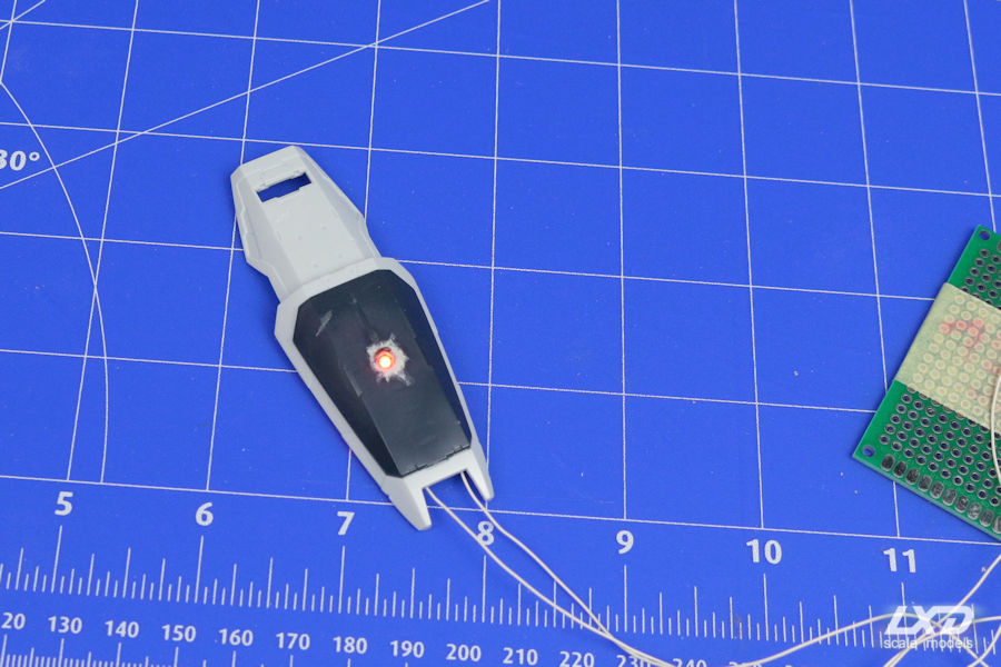

Also, erst mal schön ein Loch bohren. Bohren ist wichtig und richtig.
Die Außenseite des Schildes wird ebenfalls durchbohrt und mit groben Werkzeug etwas bearbeitet:
Innen wird nun eine 1,8mm LED installiert.
Beleuchtungstest:
Funzt. Das Ganze darf jetzt zum Lackieren, dann kommt der nächste Schritt.
Sonntag, 29. Januar 2023, 10:17
Der Schild, fertig lackiert und mit ersten Alterungsspuren versehen:
Die Rückseite wurde mit Sheet verblendet, um die LED zu verstecken:
In meiner ursprünglichen Idee (ohne LED) sollte die Schildmaid ihre Schutzwaffe nach oben halten und einen Luftangriff abwehren. Jetzt wird sie so positioniert, dass der Schild mit den Spornen auf der Erde aufsitzt, so können die stromversorgenden Käbelchen ganz unauffällig in den Boden geleitet werden.
Und mit Laser-Beschuss. Der Strahl gehört ebenfalls zum Bausatz und soll eigentlich die Klinge eines "Beam Sabers" darstellen. Das ist eine Art Lichtschwert, mit dem manche Gundams ausgerüstet sind. Die Idee hat man zweifelsohne bei Star Wars abgeschaut ;).
