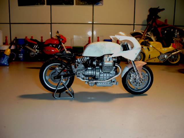

Hier noch eins meiner laufenden Projekte...
eine Moto Guzzi Daytona RS
als Basis benutze ich den Tamiya Bausatz
Folgende Teile werden ausgetauscht und hinzugefügt: Heck, Tank, Frondkotflügel, Fußrasten, Amaturen, Lenker, Verkleidung, die Vorder-Bremscheiben und noch ein paar Kleinteile wie Lampen, Luftfiterkasten...usw.
Aber schaut selbst.... :ja....Bilder folgen!!!

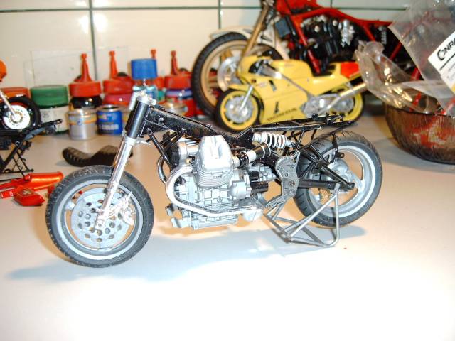

Da es leider noch keine umbau Teile im Handel gibt, wird alles scratsh gebaut....aber wenn ich damit fertig bin :roll: wird es eine klein Serie geben....
Wie schon gesagt, als Basis nehme ich das Fahrgestell einer Centauro, da dieses absolut Identisch ist mit der Daytona.
Dieses habe ich in eBay für 5,- € geschossen und eignet sich gut zum anpassen der Einzelteile.

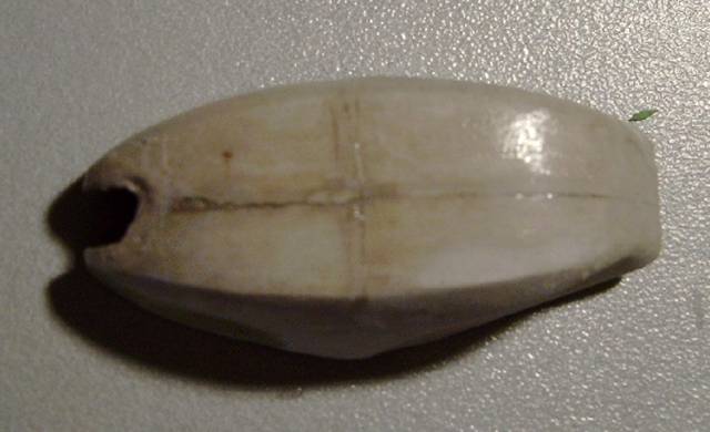

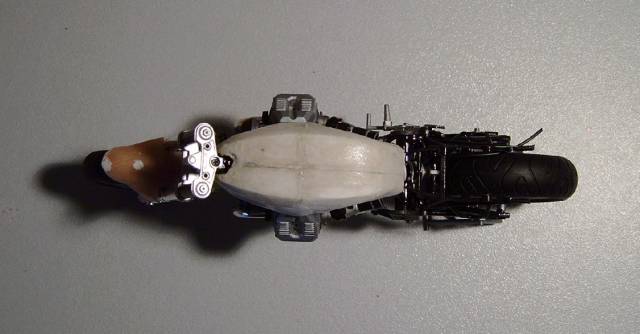

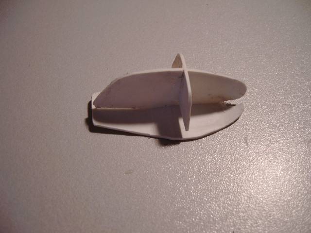

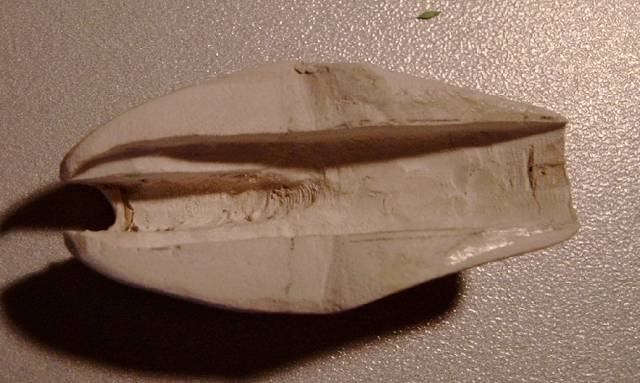

Nach dem ich den Original Tank vermessen hatte, fertigte ich mir drei Schablonen an (Seit , Unten und von Vorne) die steckte ich so ineinander, das ich ein 3D Modell bekam.
Dieses füllte ich dann mit einem Modellgibs auf und schliff die Ausenkontur zurecht. Danch hatte ich dann vier einzel Teile die ich zusammen klebte und am Modell anpasste.

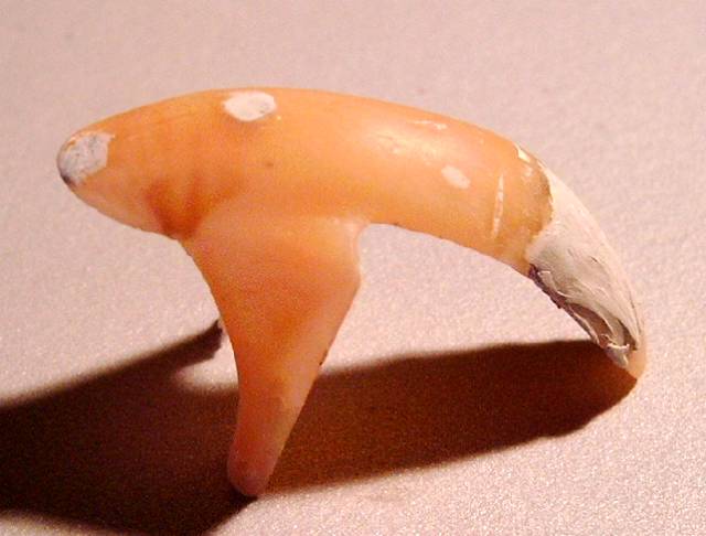

Mit dem Kotflügel, habe ich auch schon angefangen. Dort benutze ich ein abgeformtes Teil das ich um modelliere.
Die Halbschale baue ich auf der Basis einer Jamaha Rennverkleidung auf.
Mit evergreen plastik cheats und Modellierpaste.
Viel Spass :ok: bis denne ;)Ingo

Es ist sehr interessant, wie Du den Tank angefertigt hast,hätte das ganze gerne vor dem abschleifen gesehen, würde mir das so bestimmt nicht zutrauen. :respekt:

das ist im Maßstab 1:12.
Der Tank hat vor dem schleifen nicht viel anders ausgesehen, da die grund Kontur durch die Schablone vorgegeben ist.
Durch das schleifen werden nur noch die Maße und feine ausarbeitungen gemacht.
