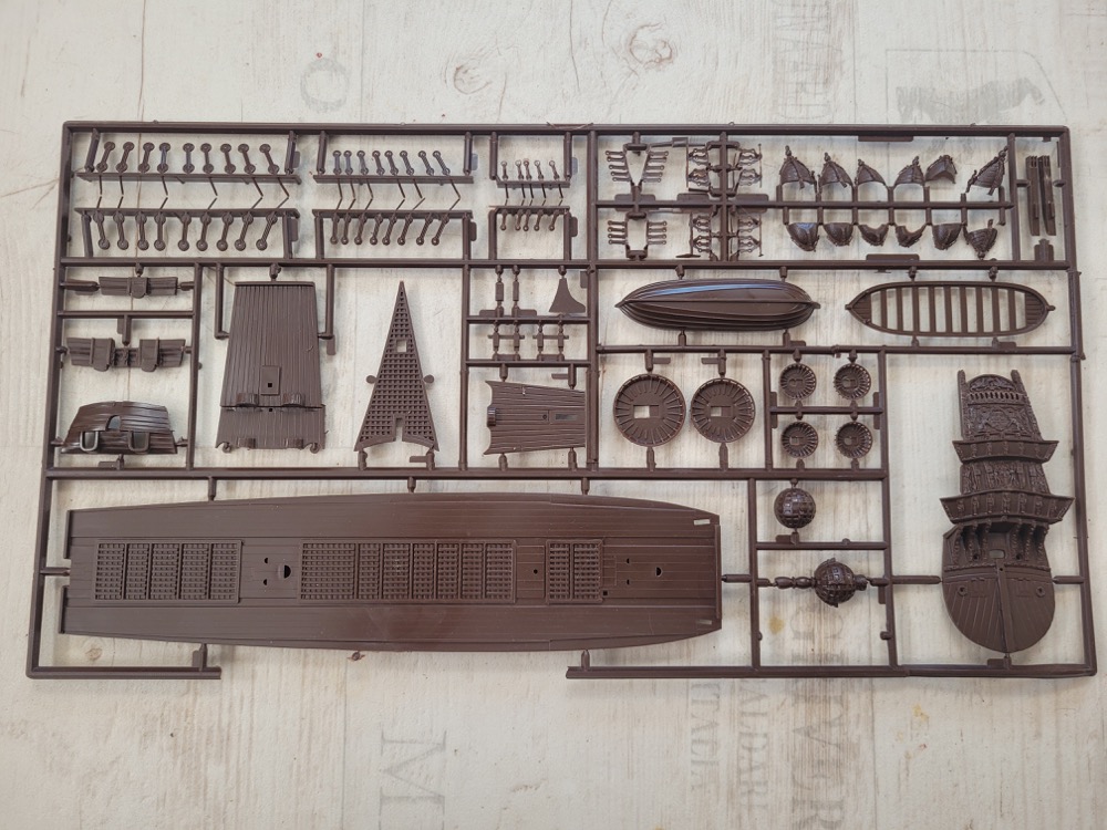

Basis ist das Airfix Kit, welches 1971 auf den Markt kam, ich will den Airfix Bausatz wo es mir möglich ist verbessern, wie ich es bei meinen letzten Modellen auch getan habe.
Für Rumpf, Decks und Krimskrams werde ich die Bausatzteile verwenden, Masten, Rahen, Segel sowie alle Takelungselemente wandern in die Tonne und werden durch Scratch ersetzt.
Sollte jemand diese Teile brauchen können bitte melden!
Soweit der Plan.

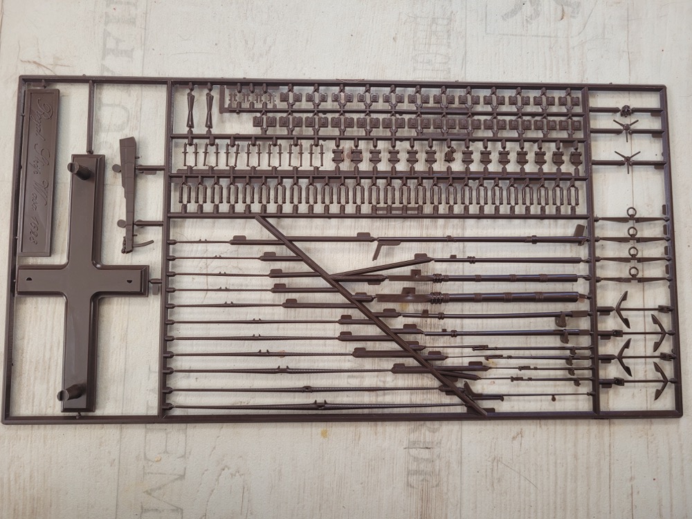

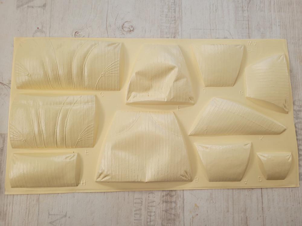

Bekommen habe ich beide Rumpfhälften, zwei Spritzlinge, Vakuumsegel die Airfix Wanten sowie den Flaggenbogen.
Eine Bauanleitung lag nicht bei, die habe ich schnell online gefunden, obwohl ich mir auch zutrauen würde den Bausatz ohne den Airfix Plan zu realisieren.
Besonderes Augenmerk will ich wieder auf die Takelung legen, die durch mehrfache Hahnepote(n?) zu gefallen weiß. Welche Segel ich zu setzen gedenke werde ich während des Baus entscheiden.

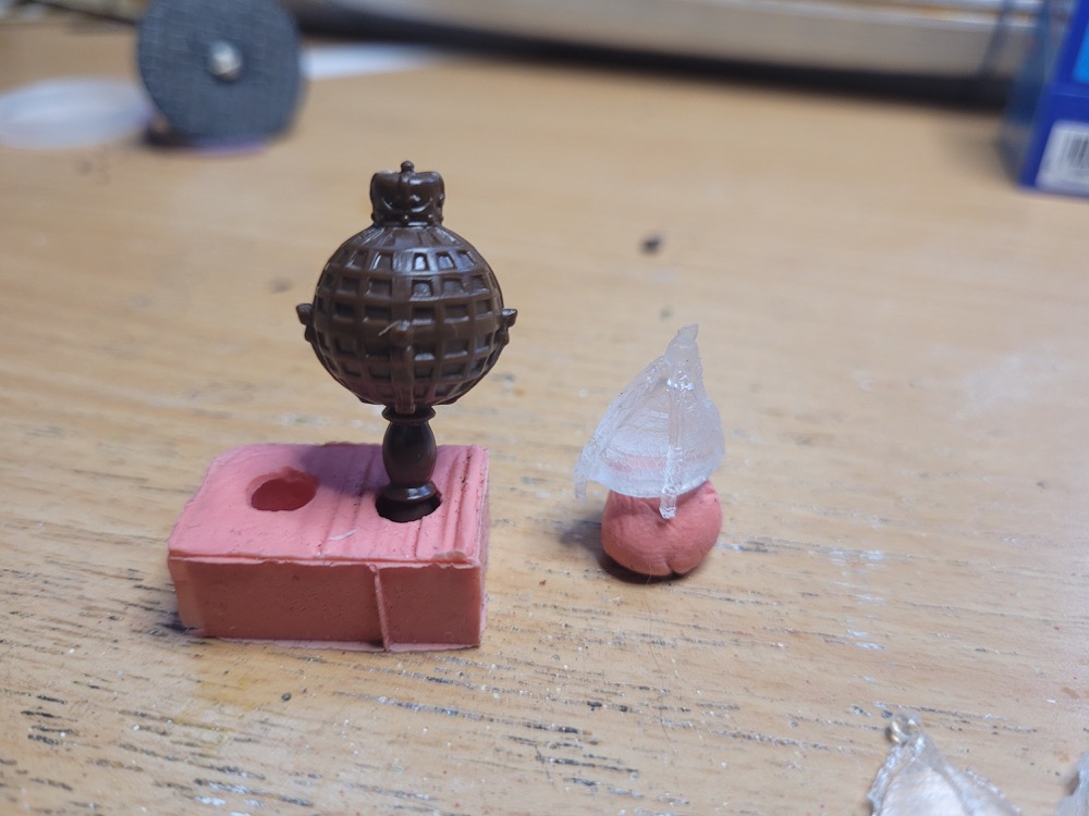

Da bin ich ja mal gespannt. Warum formst du die Galerietürme ab? Sollen Sie dreidimensionaler gestaltet werden?
Samstag, 3. Februar 2024, 17:08
Darüber habe ich noch nicht nachgedacht...
ich will versuchen aus diesen Türmen eine -Achtung!- Laterne zu basteln. Ob das hinhaut, ob die dann Airfix oder Revell Verwendung findet, wird sich zeigen.

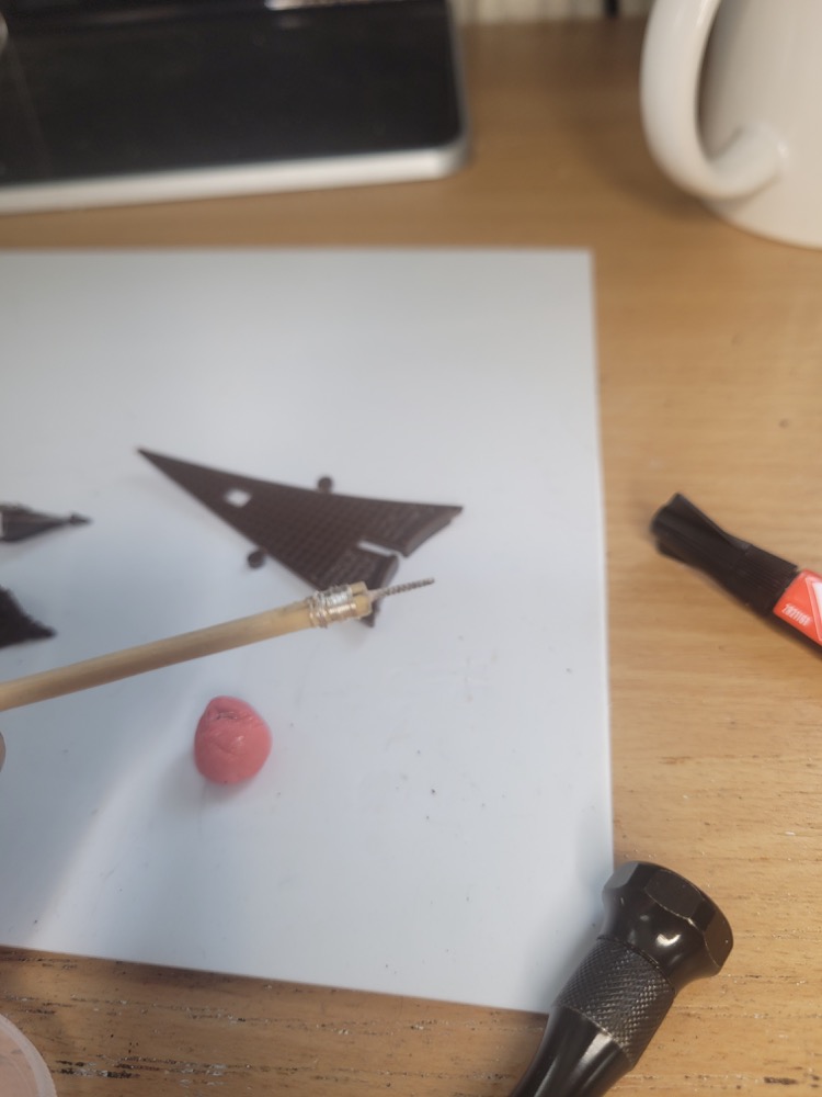

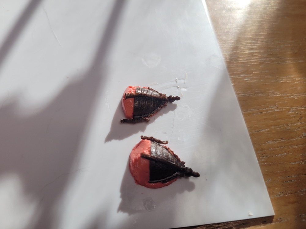

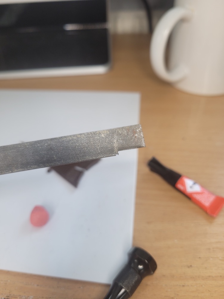

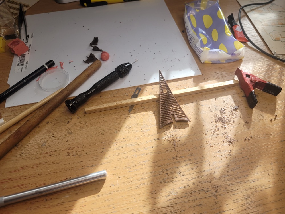

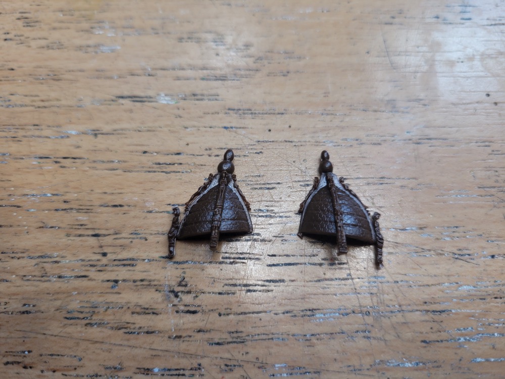

während die ersten Abgüsse aushärten versuche ich mich als verrückter Werkzeugmacher.
Über Irrwege kommt man auf die richtige Spur...
und schließlich zu einem Ziel.
Eine schöne Arbeit war das nicht und die Hände schmerzen danach nicht nur weil man mit Bohrern oder Klingen abgerutscht ist.

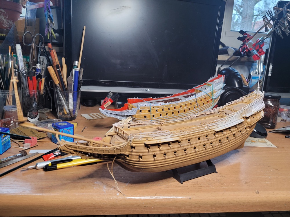

Es hat sich was getan in der Junkerwerft, die Revell Vasa ist angekommen und ich muss sehen ob ich den Titel des BB's noch anpassen kann. Ich werde von beiden Bausätzen hier berichten und ich habe vor sie parllel (fertig) zu bauen.
Das Revellkit ist bereits zusammengeklebt und mit Airbrush grundiert.
Mir gefällt was ich da bekommen habe ich will das begonnene Werk lieber vollenden als auf Null setzen, natürlich will aus dem Revellkit trotzdem mein Modell machen.
Hier der aktuelle Stand Revell, ohne mein Zutun.

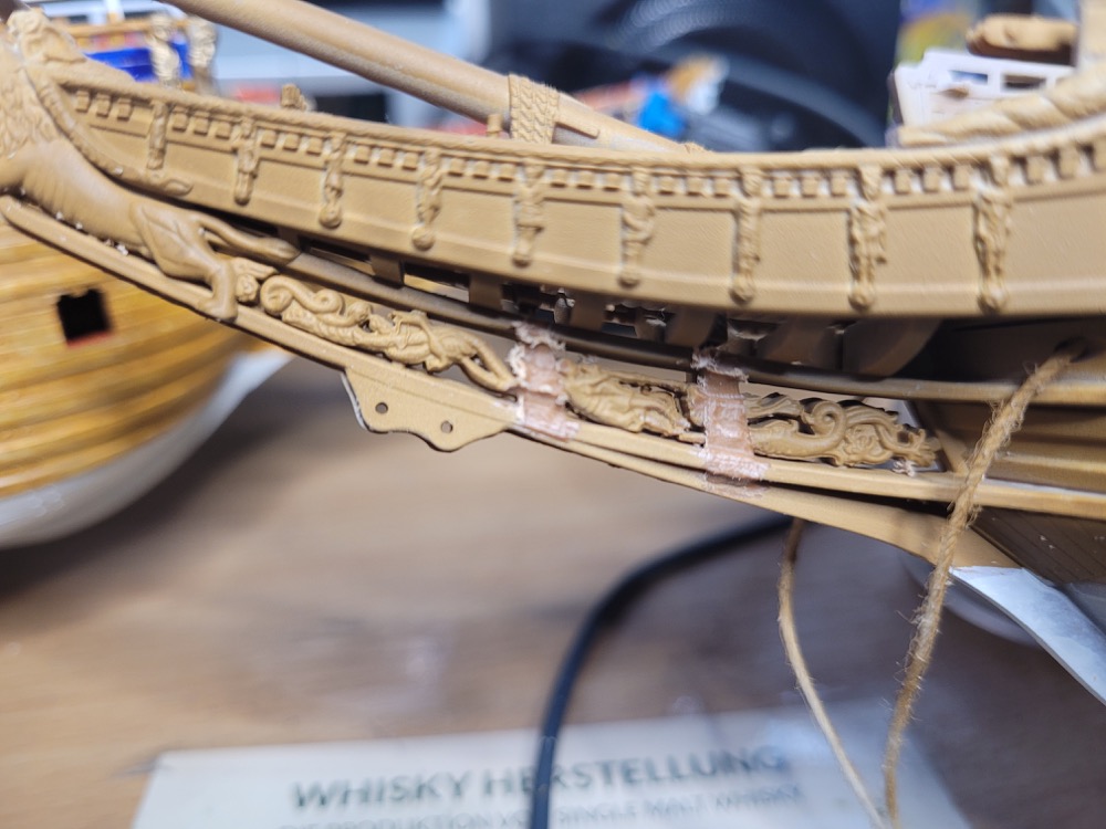

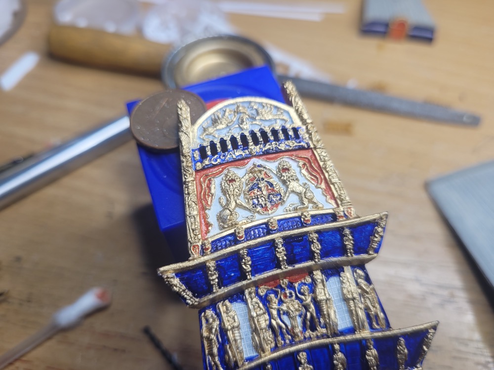

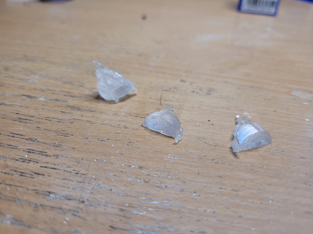

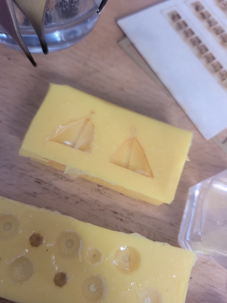

Ich habe angefangen Abgüsse von Revellteilen zu machen um die Teile an das Airfix Kit zu verpflanzen....

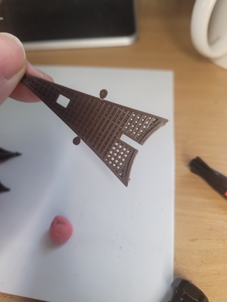

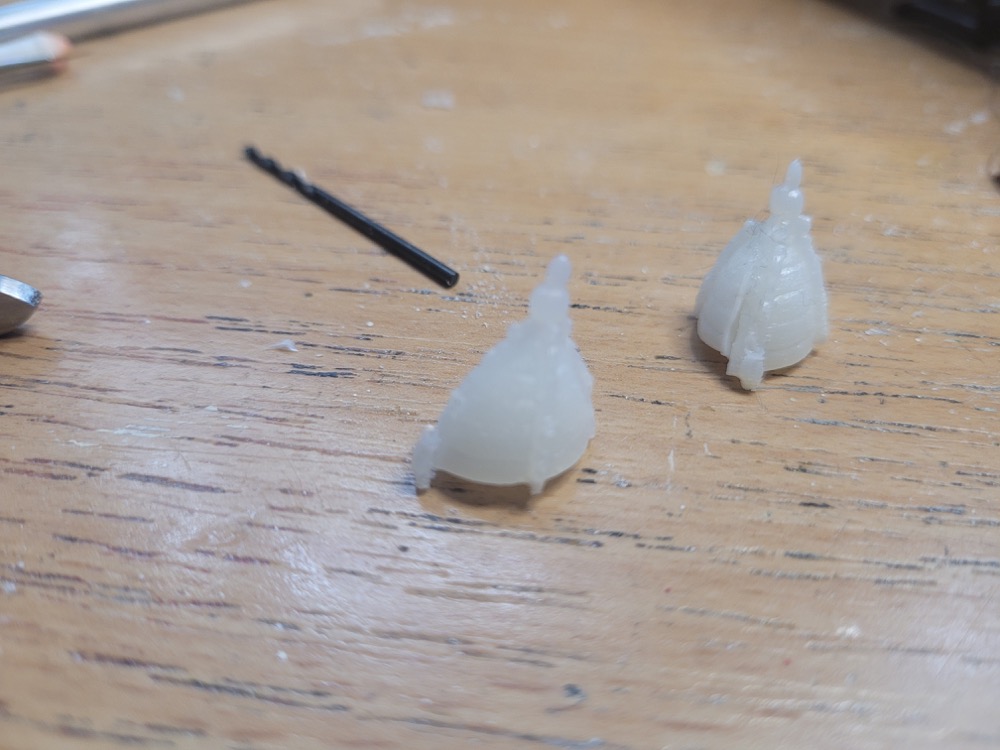

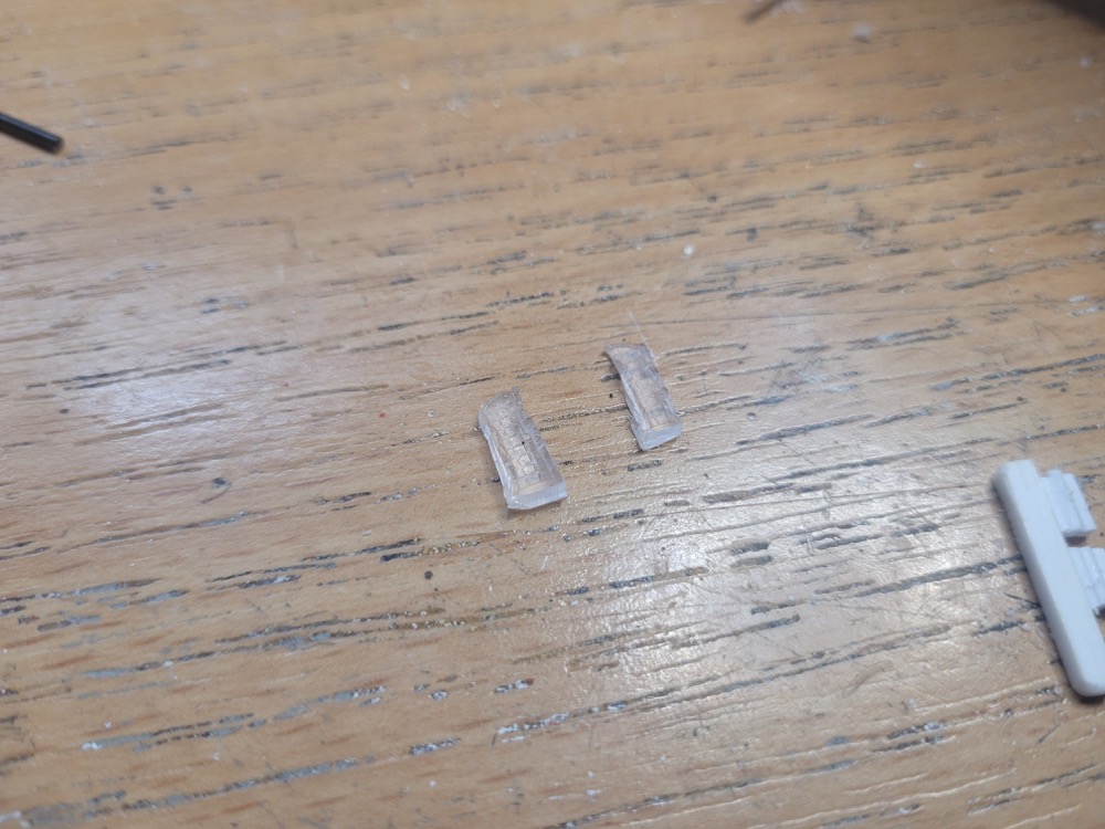

Zuvor habe ich an Abgüssen der Airfix Türmchen gearbeitet um daraus eine Lampe zu basteln. Weit bin ich dabei nicht gekommen und ich bin nicht sicher ob dabei was herauskommen wird.
Die Oberfläche der Türmchen lässt das Resin nicht Glasklar erscheinen, die Lampe wird zu oval und nicht rund...ich versuche es noch über Abgüsse aus normalem Resin zu einer Brauchbaren Form zu kommen mit der ich tranparent gießen kann. Große Zuversicht verspüre ich aber nicht.

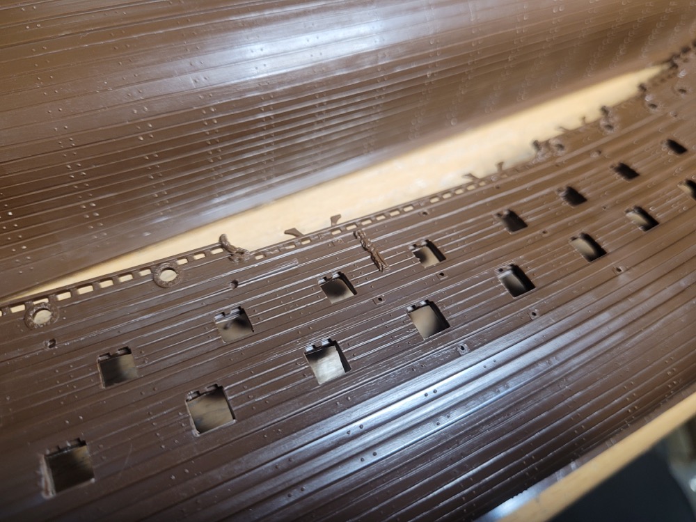

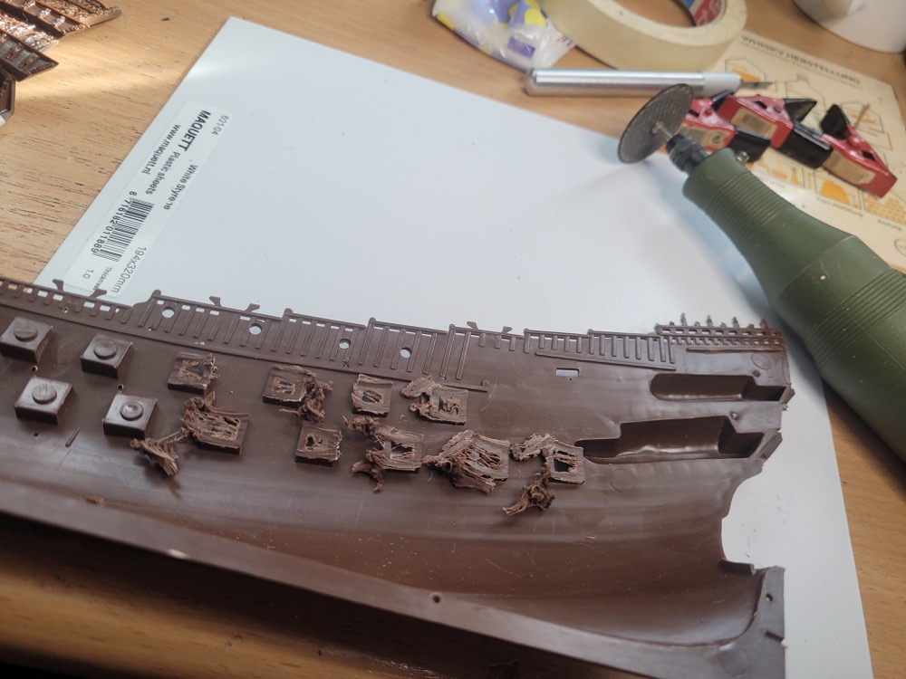

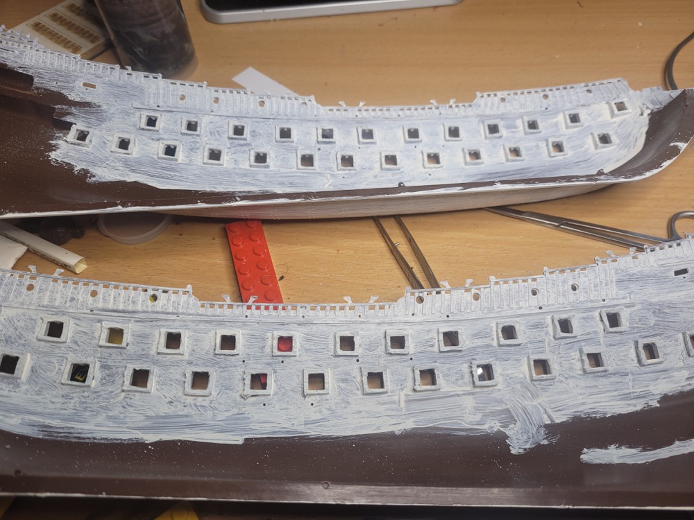

Anderes funktionert gut, die Stückpforten habe ich geöffnet. Ein Proxxon mit Drehzahlregelung ist hier sehr hilfreich.
Versäubert...
Grundiert, außen...
...und innen....wie immer mit Revell Weiß 05 und ungleichmäßig, das wird später Nuanchen in der Holzanumutung ergeben.
DIe Wasserlinie am Heckspiegel markiert....ich gehe hier auch wie immer vor, die Bemalung der Unterwasserschiffs folgt dem Barkholz, auch wenn das nicht historisch korrekt sein mag.
Stellprobe 1 von 25408674568
Die Rumpfhälften erhalten Revell Holzbraun 382.
Die Passform des Heckspiegels ist schlecht. Die wird auch nicht besser wenn der Modellbauer sichtbare Bereiche entfernt.

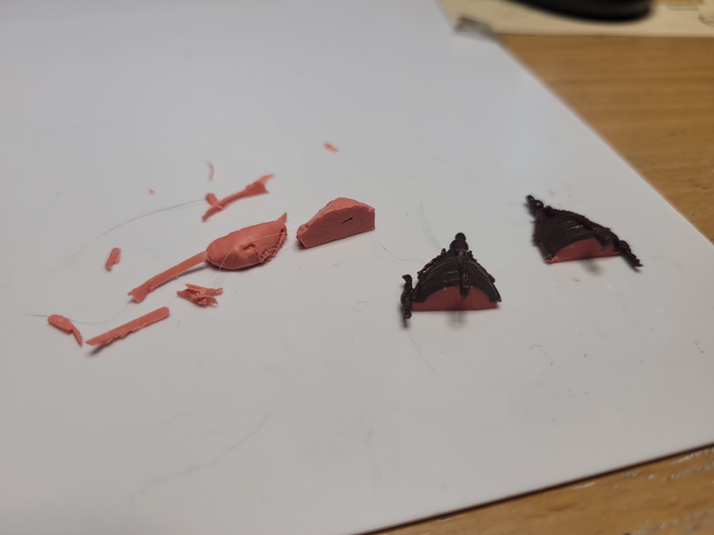

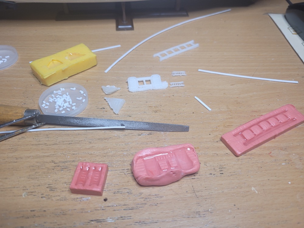

Hier einige Formen aus Awasil Novo 40.
Erste Abgüsse, man kann mit wenig Aufwand beidseitige Abgüsse herstellen.
Der Revell Abguss passt gut zum Airfix Modell.
Hier war etwas Anpassung notwendig...
bemalt...

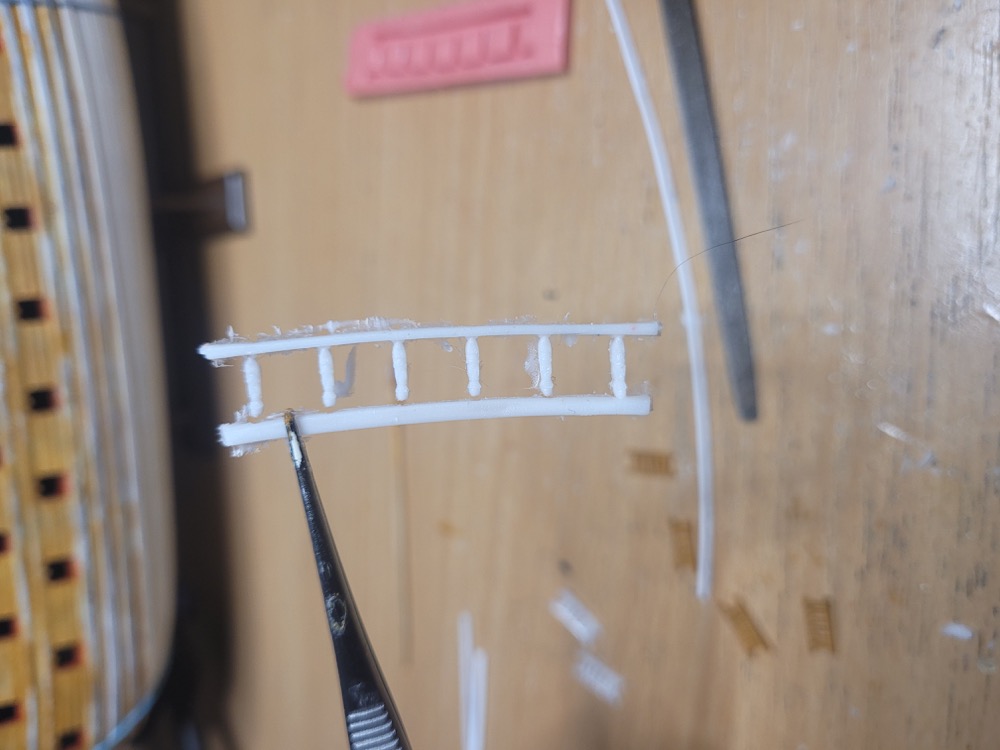

...an Ort und Stelle mit anderen Gussteilen. die Leitern werde ich in der Höhe noch anpassen...

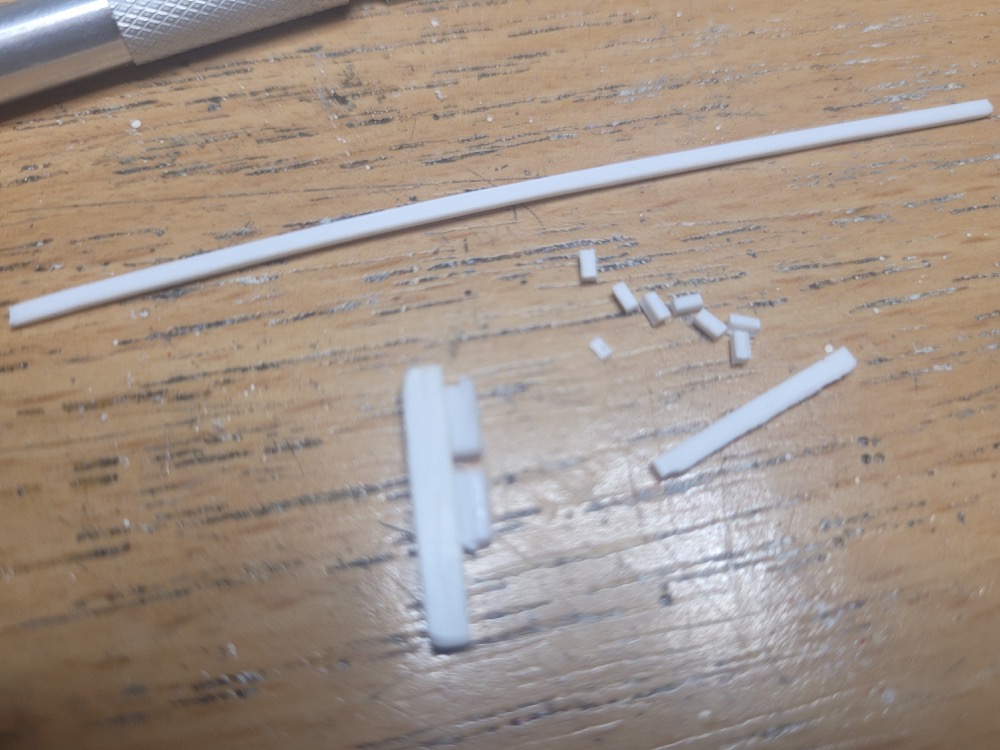

Aus Sheet und dieser Schneidhilfe entsteht die Reling wie am Revell Kit.
Die muss etwas niedriger werden...

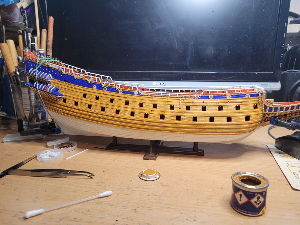

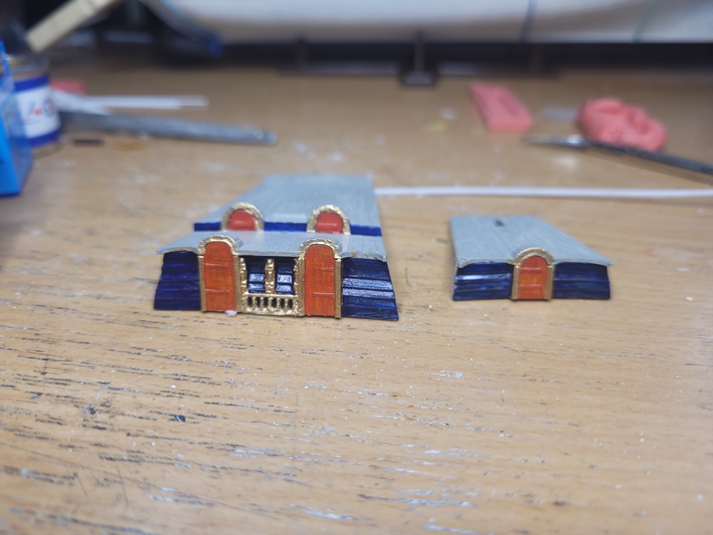

Stellprobe mit blauer Bemalung nach Airfix. Revell Ultramarinblau 51, der Glanz der Farbe wird unter Mattlack und meinem Abtönfarbendraking verschwinden.

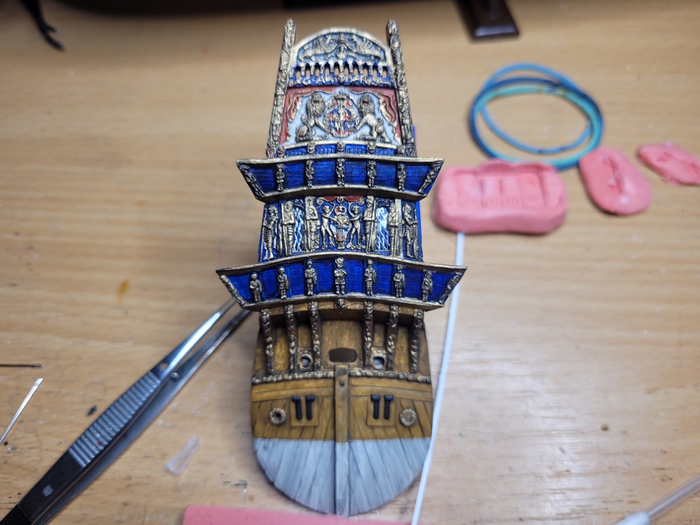

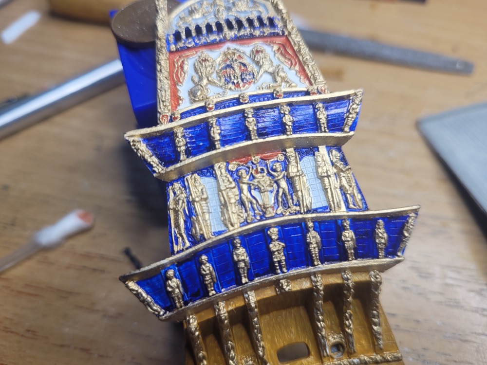

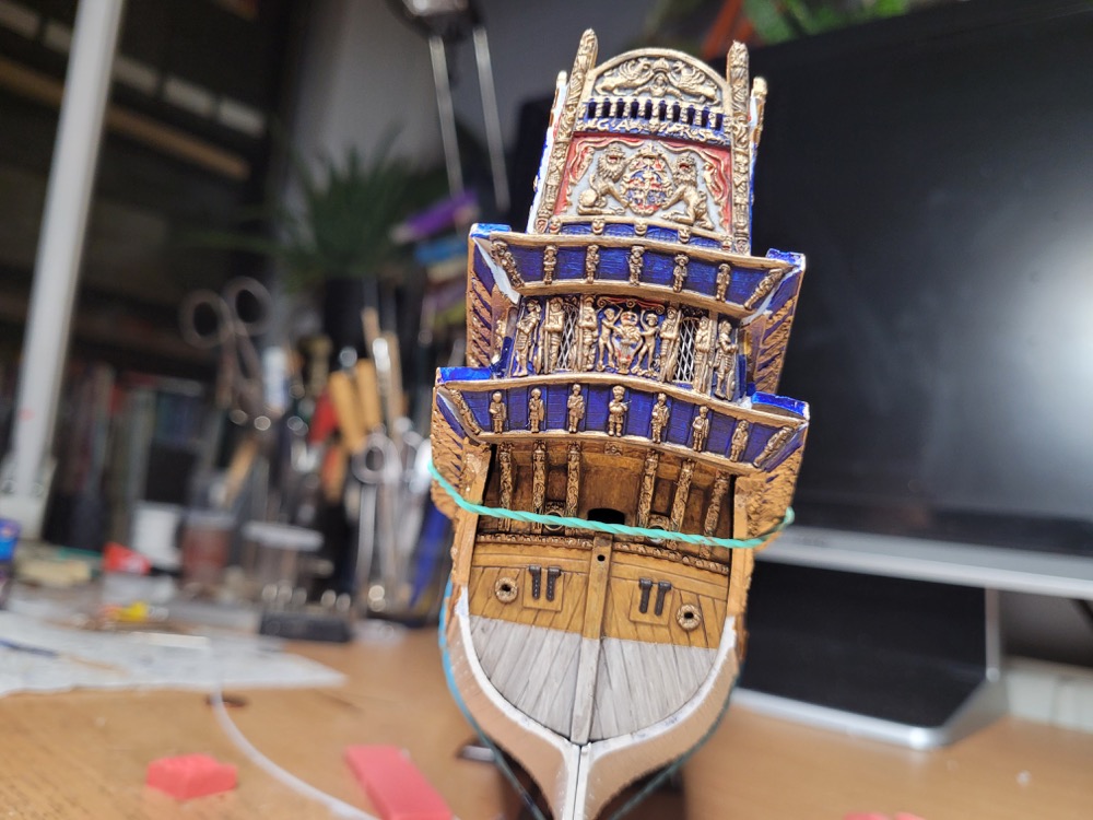

Der Heckspiegel
ich zögere die gegossenen Fenster einzusetzen...
zum Abschluss noch 2 Bilder...nach anfänglichen Zweifeln an meinen Malkünsten fange ich an mich damit anzufreunden.

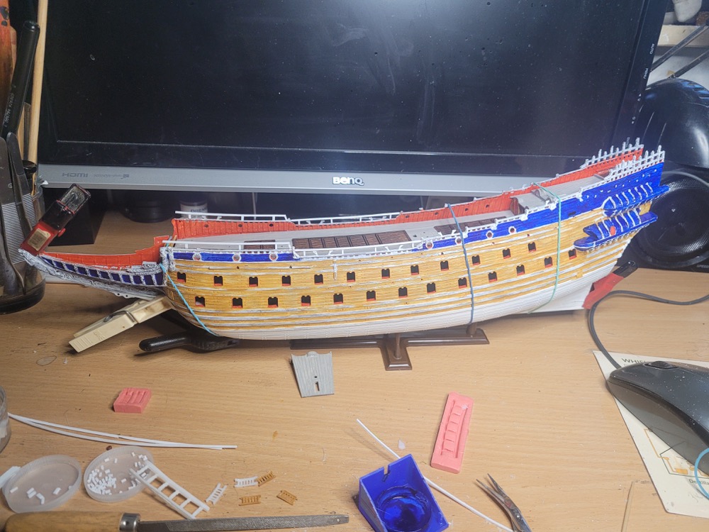

Donnerstag, 15. Februar 2024, 18:47
und danke Thomas. Der Wasa-Club kann freut sich über neue Mitglieder, trau dich. Mit Abgüssen kann ich dich gern versorgen! ;-)

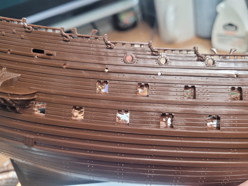

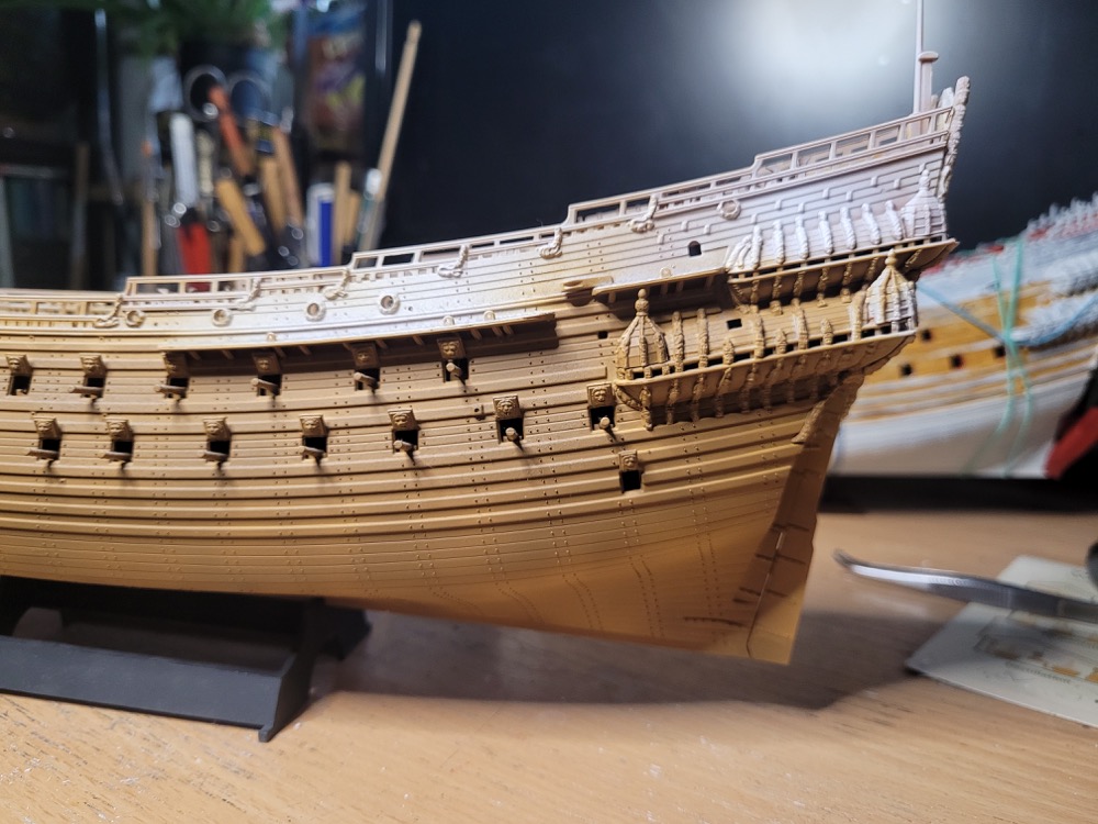

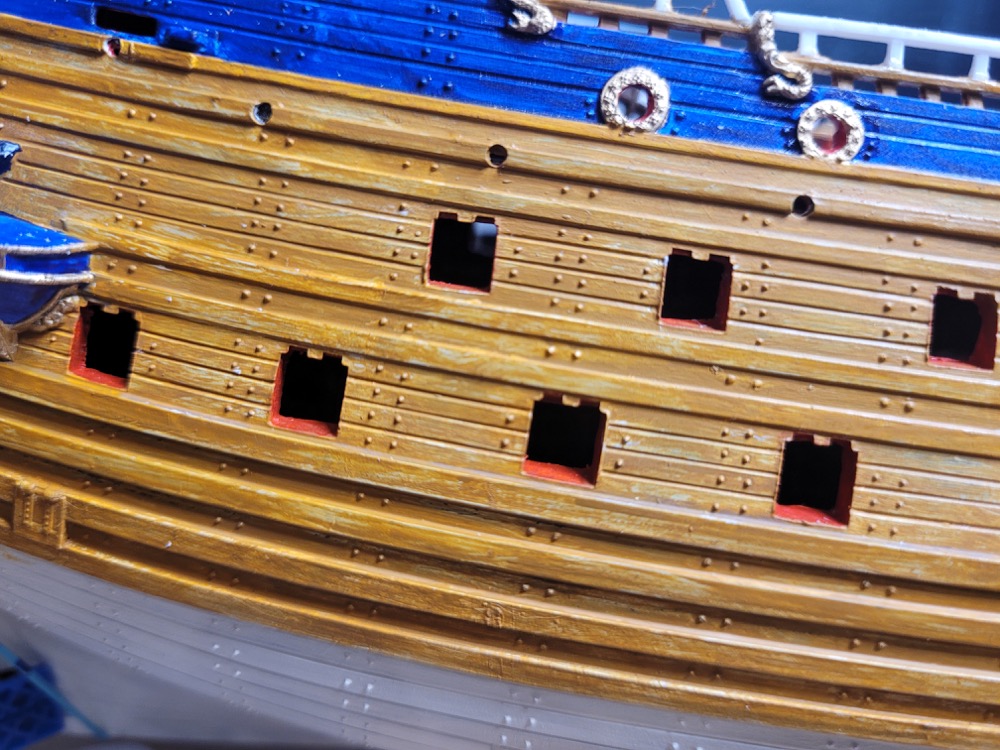

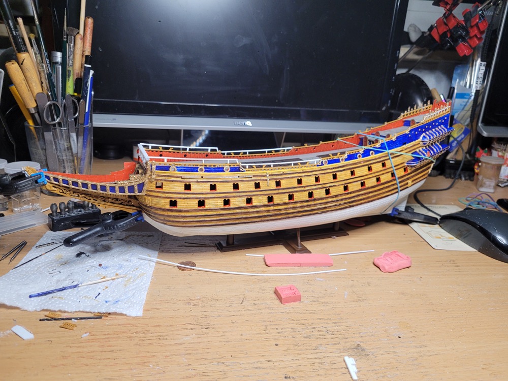

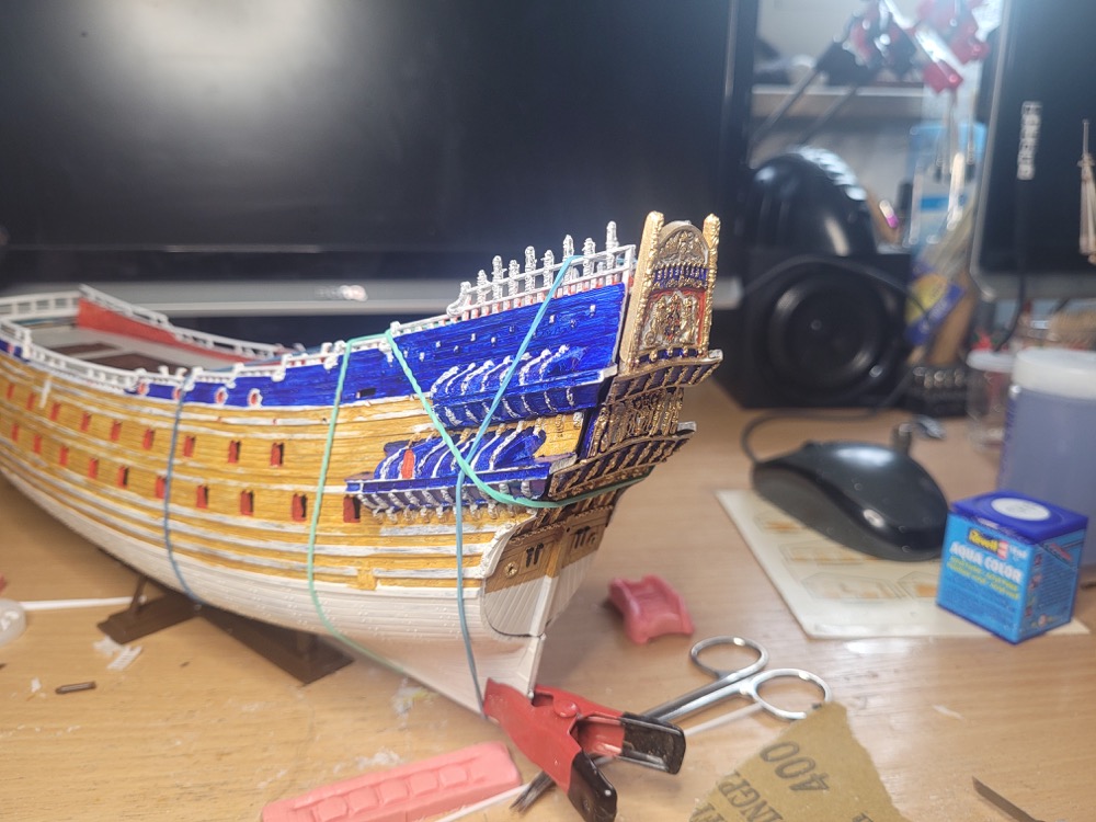

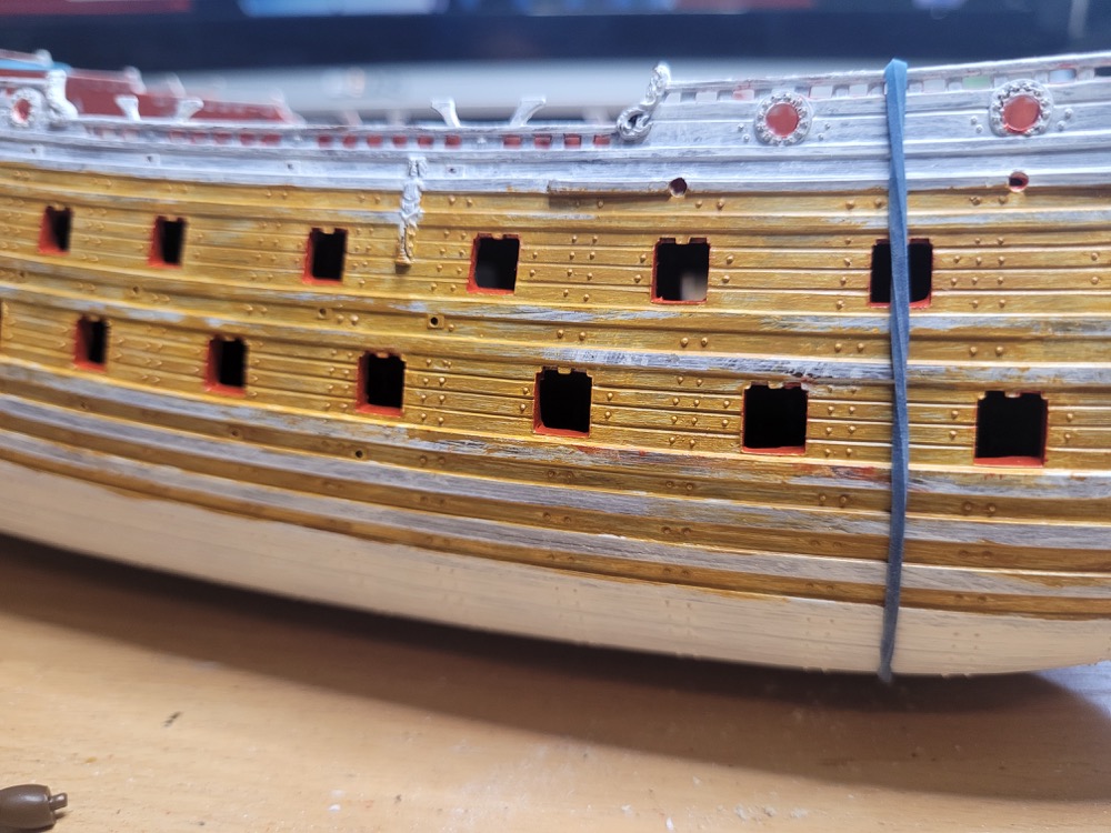

So langsam sieht man was!
Die Rumpfhälften sind größtenteils bemalt, ich werde aber noch oft etwas entdecken, dass Nachbesserung verlangt.

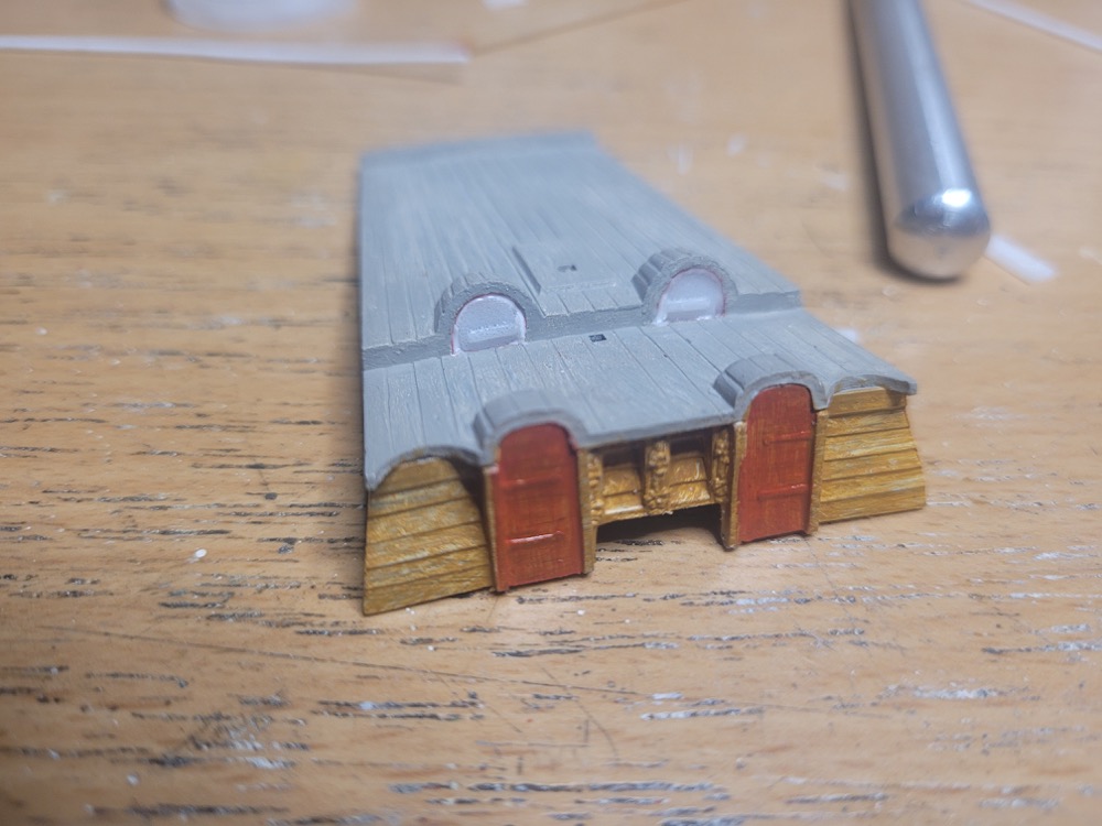

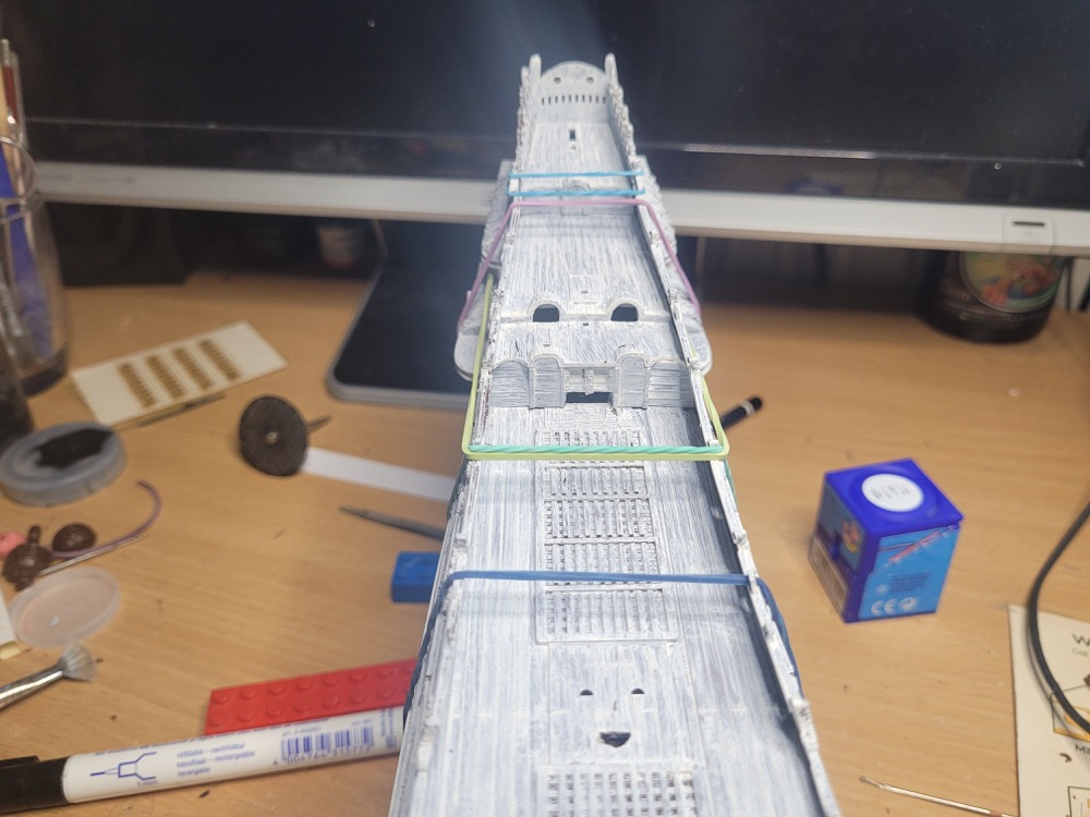

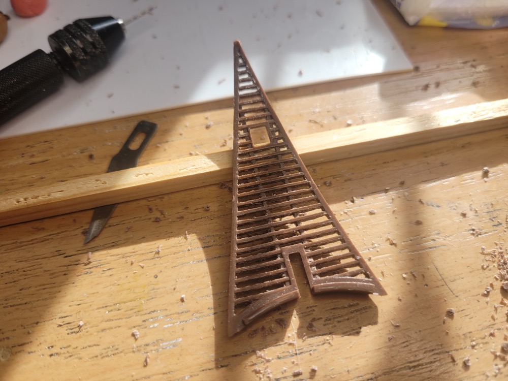

Die Decks sind bemalt und haben ihr Draking mit schwarzer Abtönfarbe erhalten.
Hier war ich mutig.....sieht mäßig aus....
mit Revell 382 grundiert schon besser
von der anderen Seite gesehen:

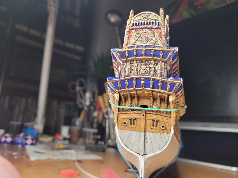

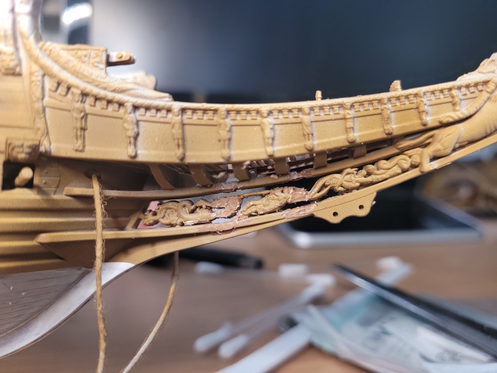

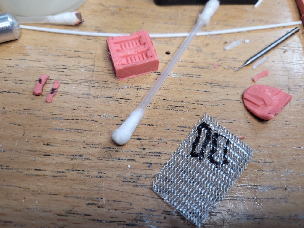

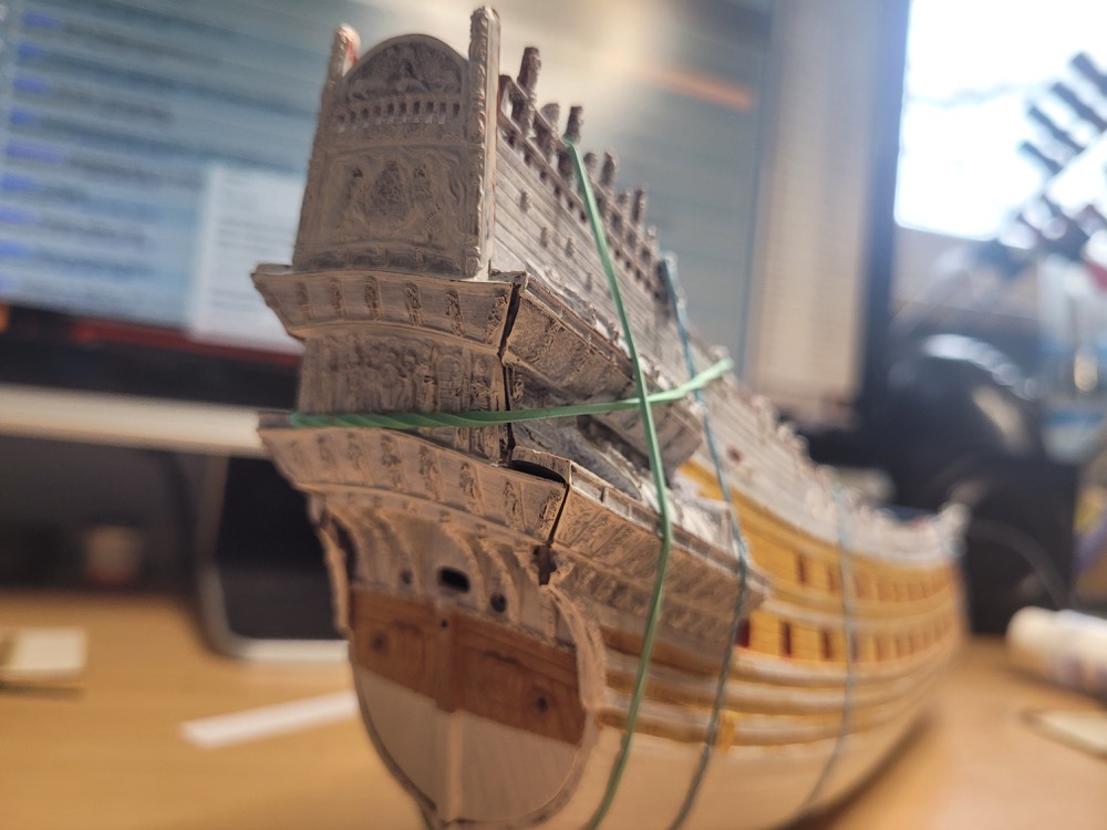

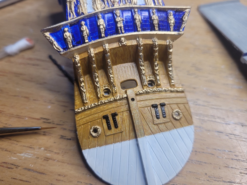

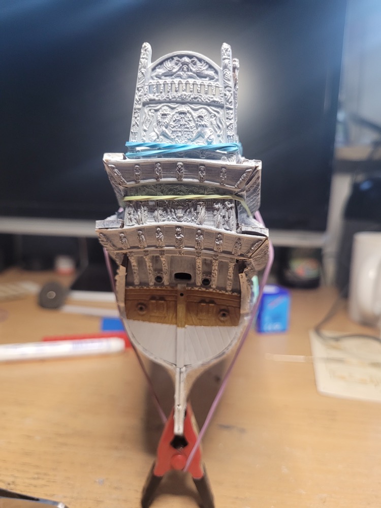

Ich habe die Rumpfhälften separat aufgebohrt, deckungsgleich sind die Ornamente nicht.
Der Rückspiegel, Fenster geöffnet, gedraked und Lackiert.
Das Material für die Fenster, Fliegengitter mit transparentem Resin bestrichen. Das gefällt mir deutlich besser als Kristal Klear und Fliegengitter.
der Rückspiegel an Ort und Stelle (Stellprobe 62846642).

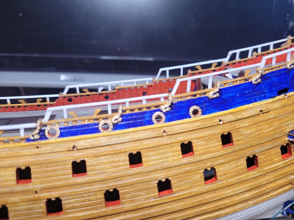

Frage: Willst du die Barkhölzer dunkler streichen? Das sehe ich auf Modellen und Abbildungen ansonsten nie.

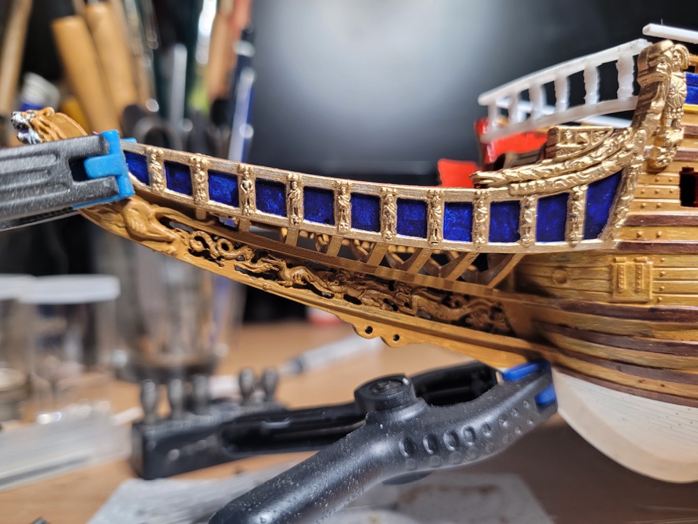

Samstag, 17. Februar 2024, 16:53
Hallo zusammen
und danke, Daniel....
du hast recht, Schmidt, die Barkhölzer dunkel darzustellen war mein Ansinnen...natürlich entgeht das deinem scharfen Blick nicht.
Die macht der Gewohnheit hat mich dazu verleitet, ich habe bis jetzt immer versucht die Barkhölzer farblich hervorzuheben, genauso wie ich stur die Innernseiten der Bordwand in Rot bemalt habe.
Diese zwei BIlder schaue ich immer wieder an, seit ich an der Wasa arbeite:
https://schweden-tipp.de/wp-content/uplo…s-Smitheman.jpg
http://www.histarmar.com.ar/InfGral/Vele…os/Vasafull.jpg
Auf dem zweiten könten die unteren Barkhölzer etwas dunkler sein, auf dem ersten ist davon nichts zu sehen...ich habe das behoben, nochmal mit Weiß grundiert und mit Braun drüber.

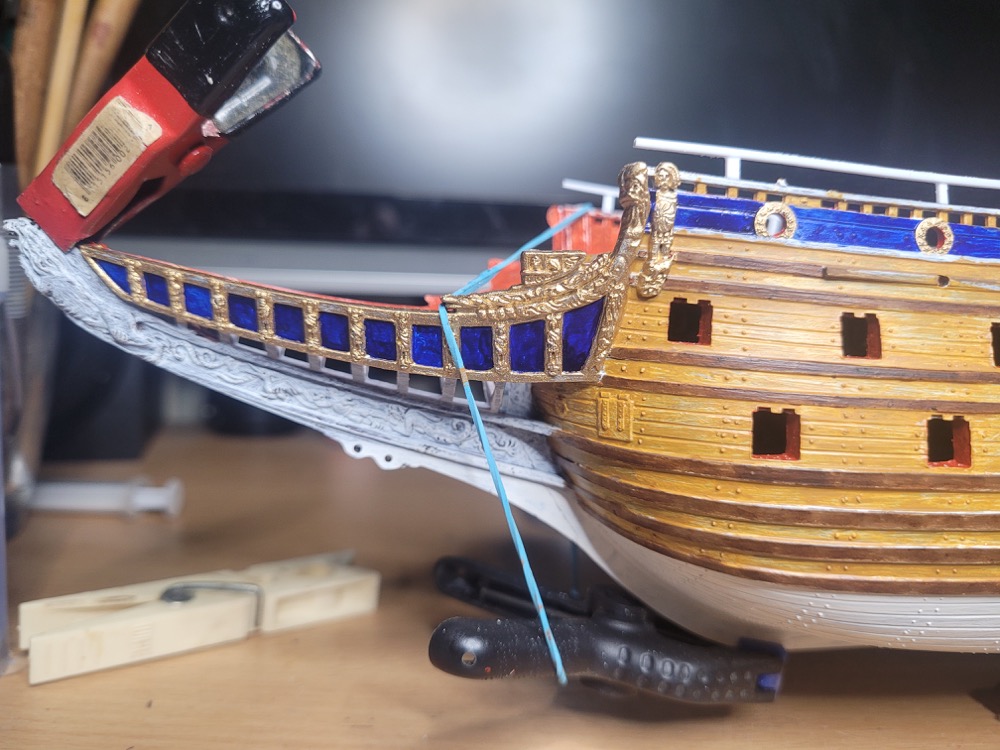

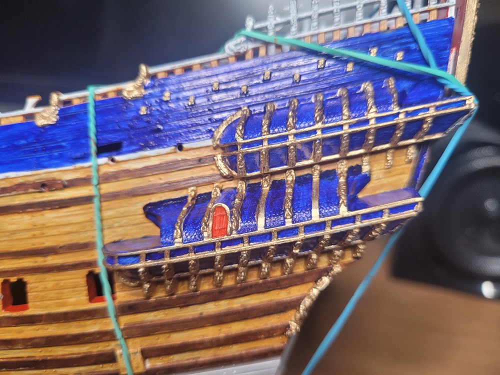

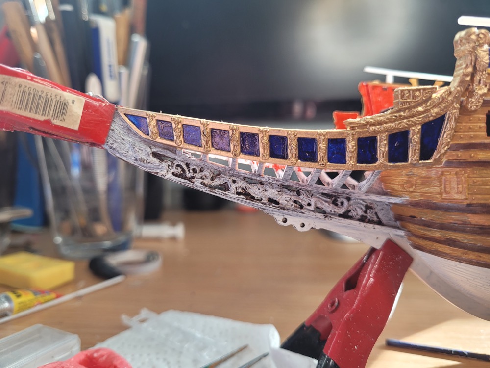

Die Extra Reling nach Revell ist soweit fertig...ich fürchte aber, dass ich noch etwas nacharbeiten muss.
Die abgebrochenen "Hörner" sind auch wieder dran.
HIer nochmal 2 Bilder von der Bordwand die Farbe trage ich bewusst ungleuchmäßig auf. So ergeben sich nach dem Draken nuancen in der Holzanmutung.

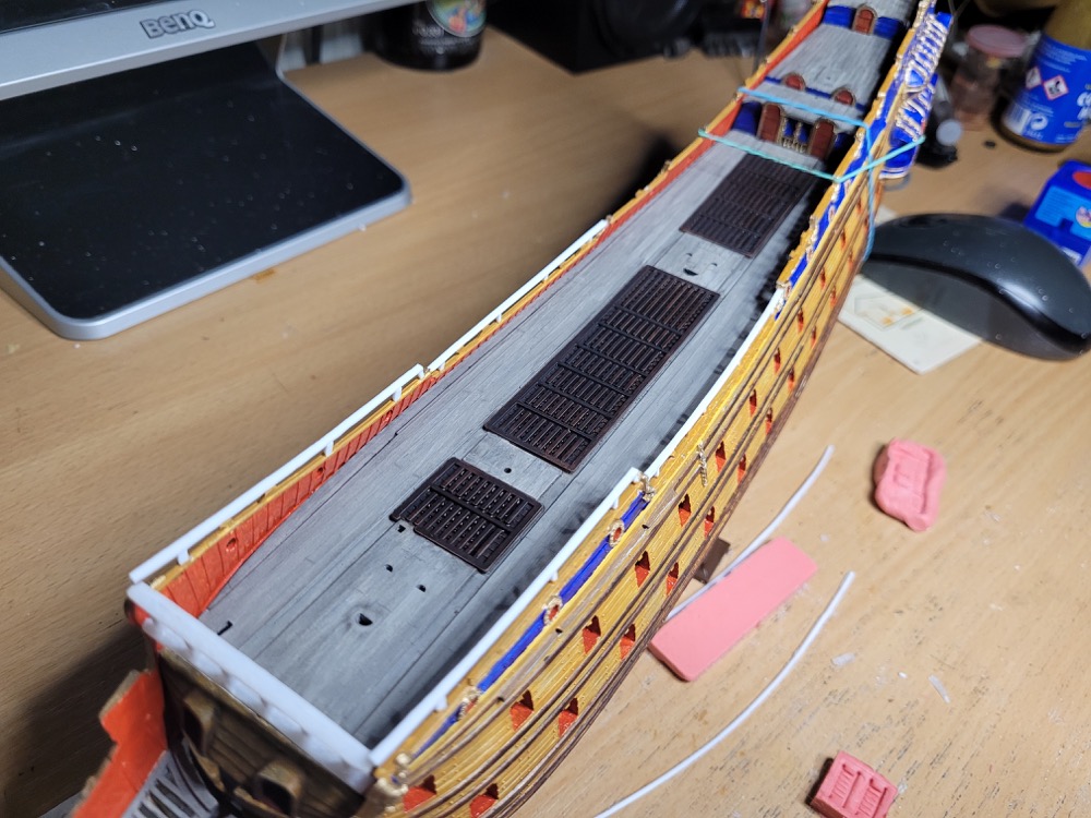

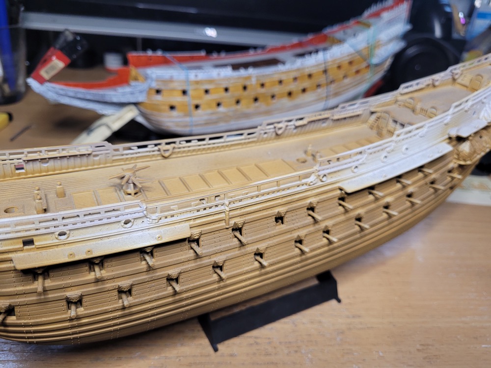

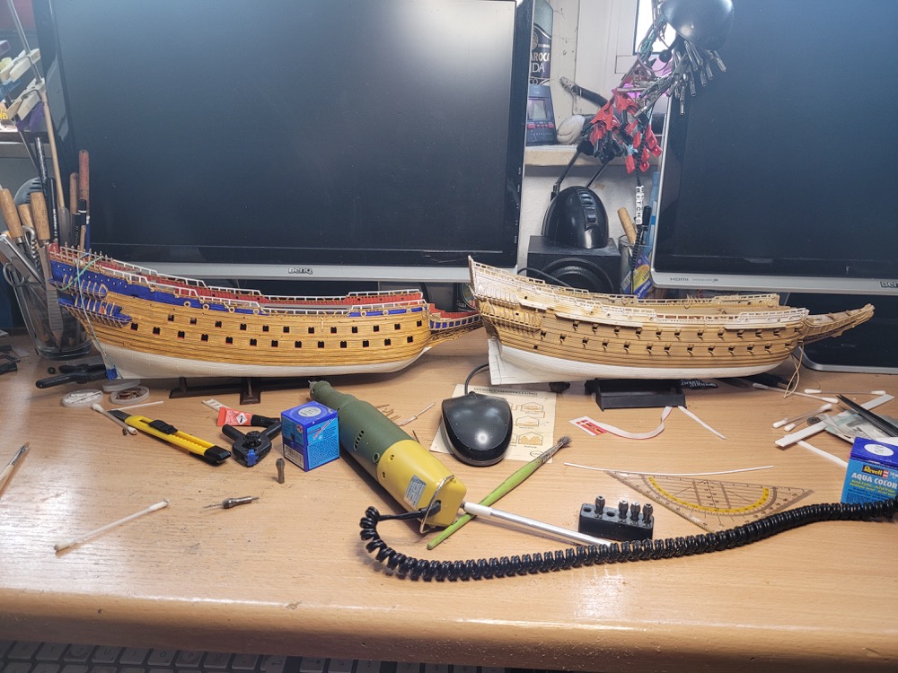

bis jetzt habe ich mich auf die Airfix Wasa konzentriert.
Nachdem ein guter Teil der Bemalung ereldigt ist wollte ich Hand and die Revell Vasa legen.

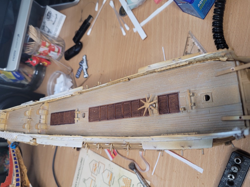

Das Unterwasserschiff hat seinen Weiss Anstrich mit Revell 5 erhalten.
Das Deck einen ersten Hauch Gtau mit Revell 75,die Grätings wurden mit einer MIschung aus Holzbeize (Nussbaum, Mahagoni) und Schwarzer Abtönfarbe behandelt.
DIe Details der Revell Bordwand.
Die Plastik Sprietzurringe mussten weichen.
So weit, so gut.
Schönene Sonntag, Grüße, Marcus

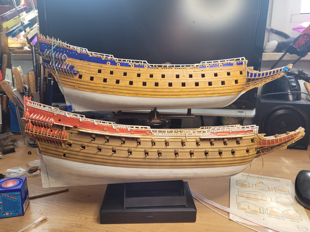

Sonntag, 18. Februar 2024, 11:27
Moin Marcus
Hast Du eigentlich vor, beide Schiffe mit dem blau-goldenen Anstrich zu versehen oder wird die Revell-Vasa rot?
Gruß Steffen
Sonntag, 18. Februar 2024, 12:23
Hi Steffen,
die Revell Vasa bekommt den roten Augenkrebsanstrich.
Da habe ich mir einiges Vorgenommen und ich kann nur wieder meinen größtem Respekt für deine Malkünste betonen!
Grüße, Marcus
Sonntag, 18. Februar 2024, 13:47
Also ich find`s klasse, mal beide Versionen mit beiden Anstrichen im direktem Vergleich zu sehen. Wer weiss, in zehn Jahren stellen die Jungs in Stockholm vielleicht fest, daß das Teil grün war! :lol:
Sonntag, 18. Februar 2024, 14:13
Definitiv, weiß doch jeder, dass die grünen Pigmente im Salzwasser so zerfallen, dass Rot entsteht!
:abhau:
Bietet sich auch an beide Versionen zu realisieren, sonst stehen ja zwei fast gleiche Schiffe auf dem Regal.
