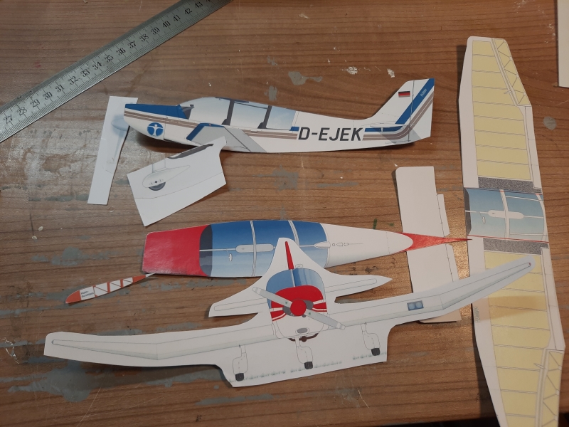

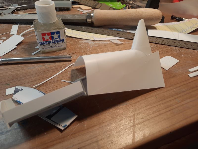

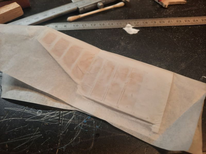

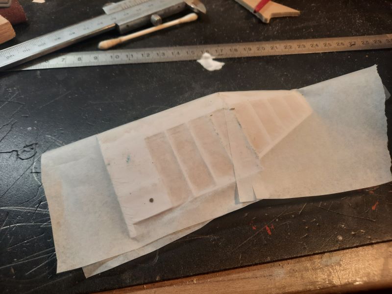

Basis wird eine klassische 3-Seiten-Ansicht sein. Details von der Remo hole ich mir direkt vor Ort am Flugplatz. Begonnen habe ich mit der Internetsuche nach brauchbaren 3-Seiten-Ansichten, was schon etwas herausfordernd war, letztendlich bin ich aber fündig geworden. Dann die Originalmaße genommen, auf 1:32 runter gerechnet, die Bilder passend skaliert und ausgedruckt.
Beginnen werde ich mit den Tragflächen. Da diese bespannt sind, sollte man am Schluss auch die Rippen sehen. Im Internet bin ich auf verschiedenste Lösungsansätze gestoßen, wie bespannte Tragflächen am besten darstellen kann.
Die einfachste ist wohl, einen Holzkern zu schleifen, dann Streifen aufkleben,
genau dort wo die Rippen sind und mit Plastiksheet zu überkleben.
So ähnlich sollte es mal aussehen
Dann lass ich das ganze mal trocknen...

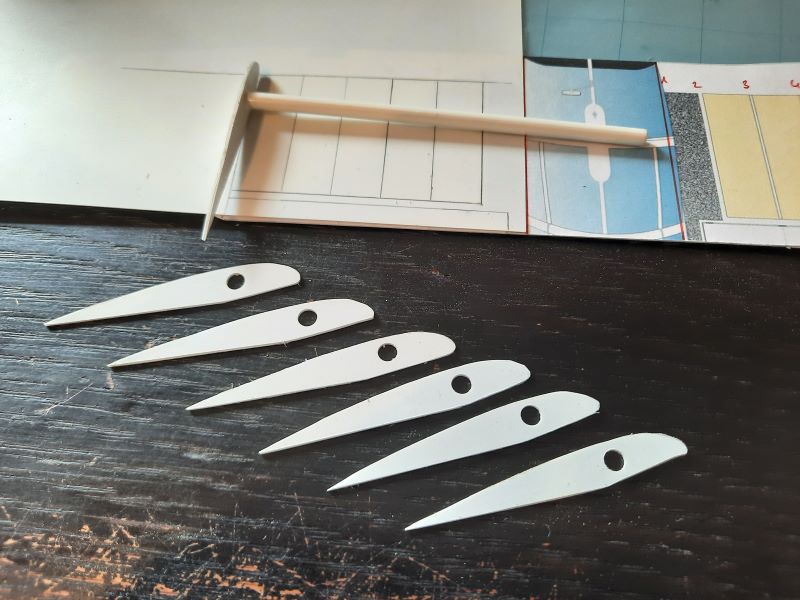

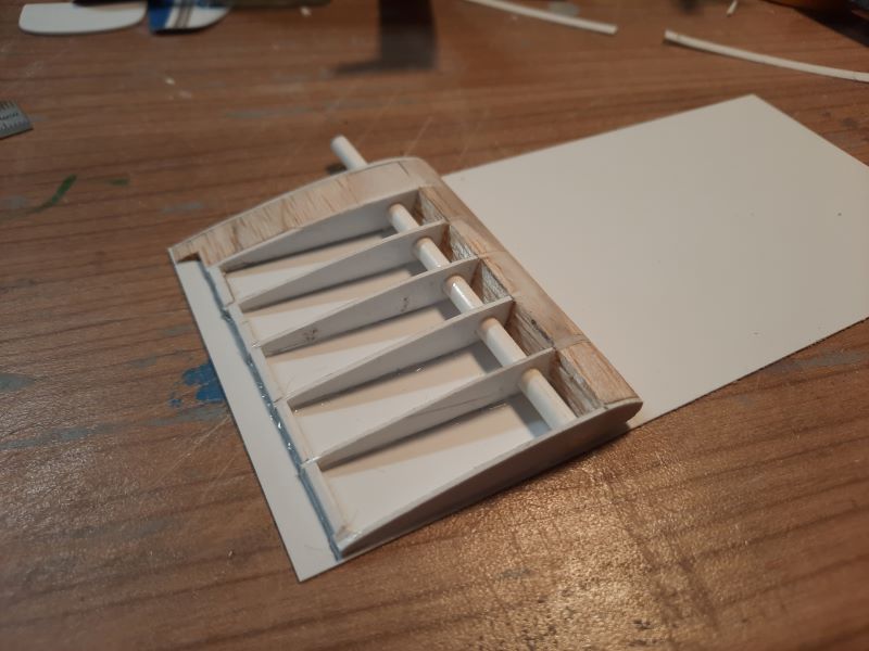

Die Idee mit dem Rippenbau hatte ich gestern auch, nachdem mein erster Versuch voll in die Hose gegangen ist. Der Weichmacher im Kleber (Ich hab den Contacta von Revell genommen) hat mir alles versaut. :bang:
Ich hab frustriert alles runter gerissen und vergessen Bilder von dem Malheur zu machen. Abgesehen davon war der Effekt mit den sichtbaren Rippen nicht so, wie ich mir das vorgestellt habe.

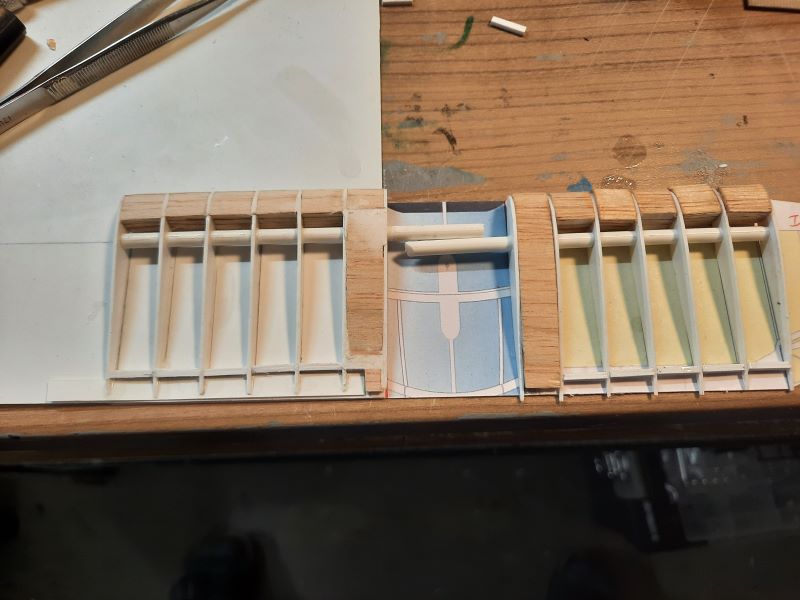

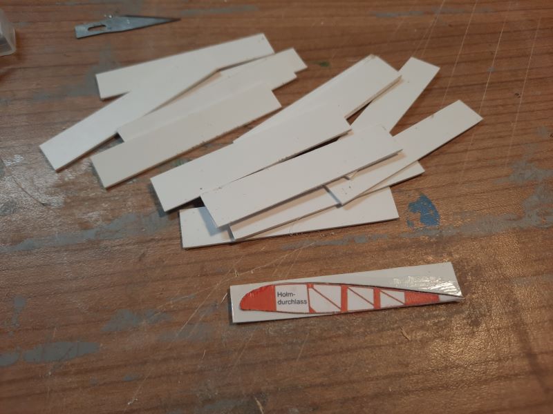

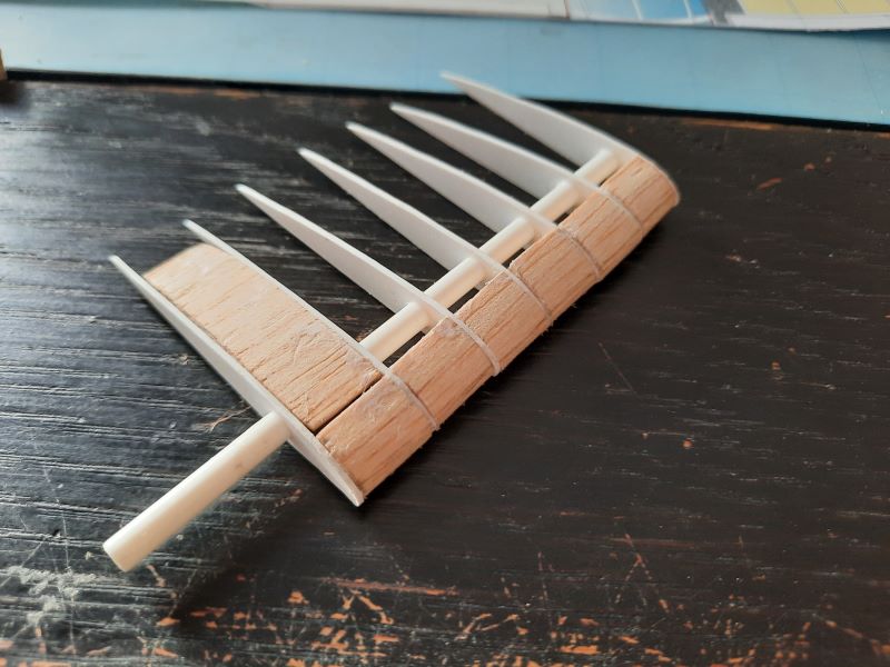

Da ich etwas Zeit hatte, hab ich mich gleich daran gemacht, Rippen auszuschneiden. Der Plan ist, wie du vorgeschlagen hast, die Rippenkonstruktion nachzubauen und dann zu bespannen. Ich dachte allerdings an 0,25mm Plastiksheet Von Japanpapier hab ich noch nie was gehört, danke für den Tipp, werde ich mal recherchieren.
Aktuell hab ich nur Sheet in 0,25mm und 0,4mm daheim. Das 0,4 Sheet ist etwas zu labbrig, also hab ich das doppelt genommen, ausgeschnitten und ein Loch für den Gießast-Holm reingebohrt.
Erstmal eine stabile Schablone gemacht
Erste Rippe ist fertig
Loses Zusammenstecken der Rippen auf den Holm. Sieht vielversprechend aus. Jetzt warte ich aber auf den Tamiya Cement-Kleber. Den hab ich mal bestellt, scheint für derartige Projekte wohl besser geeignet weil nicht so viel Weichmacher drin ist, was ich so gelesen habe. Und gleich noch Evergreen-Bögen in verschiedenen Stärken in den Warenkorb gelegt, man weiß ja nie was man noch so brauchen kann...
Mit der Haube hab ich mich gedanklich noch nicht wirklich auseinandergesetzt, denke aber es wird auf ein Tiefziehen hinauslaufen.
Ehrlich gesagt, hab ich noch nicht wirklich einen Plan, in welcher Reihenfolge ich die Remo baue. Denke aber erst die Flügel (vermeintlich am leichtesten), dann Rumpf, dann Cockpit und zum Schluss die Haube.
Mittwoch, 14. Februar 2024, 07:52
Guten Morgen!
Ich denke, damit hast Du mehr Erfolg.
Wenn Du eine Nasen- und Endleiste hinzufügst, bekommst Du mehr Stabilität.
Kennst Du den Aufbau von RC-Modellen?
Ich würde es, in dem Fall dieses Vorbilds, genau so aufbauen.
Allerdings nur, wenn man Wert darauf legt, dass mann die Rippen und den Einfall der Bespannung zwischen den Rippen sieht.
Ansonsten könnte man es auch mit weniger Aufwand bauen.

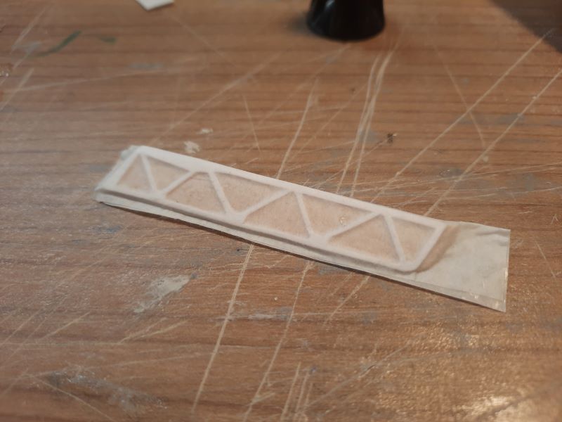

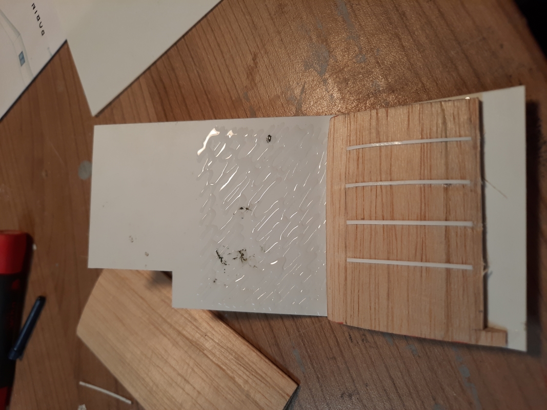

Jetzt zu meinem Baufortschritt: Leider wurde mir ein ganz dicker Strich durch meine Wochenendpläne gemacht und nur dank einer Nachtschicht am Freitag bin ich etwas vorangekommen.

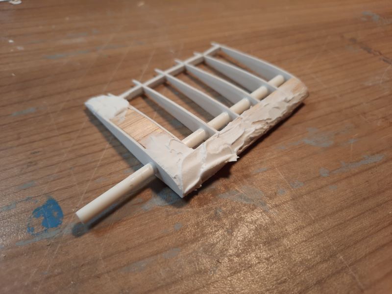

Ich habe mich bei den Tragflächen dazu entschieden, diese mit Plastiksheet und nicht wie von euch vorgeschlagen mit Japanpapier zu überziehen. Zum einen kostet das ja auch ein paar Euro, vor allem weil ich ja nur ein recht kleines Stück brauche, zum anderen war ich mir wegen dem nachfolgenden Teilehandling unsicher, dass ich das nicht irgendwie wieder kaputt mach.
Also hab ich 0,25mm Sheet zugeschnitten und um die Rippen gewickelt.
Und wie soll es auch anders sein. Der gewünschte Effekt blieb aus. Man sieht zwar ganz leicht die Rippen durch, aber im Vergleich zum Original ist es doch Welten entfernt. Sehr ärgerlich!
Da muss ich erstmal ein paar Nächte drüber schlafen, wie ich damit weiter mache, deshalb leg sie erstmal auf Seite.

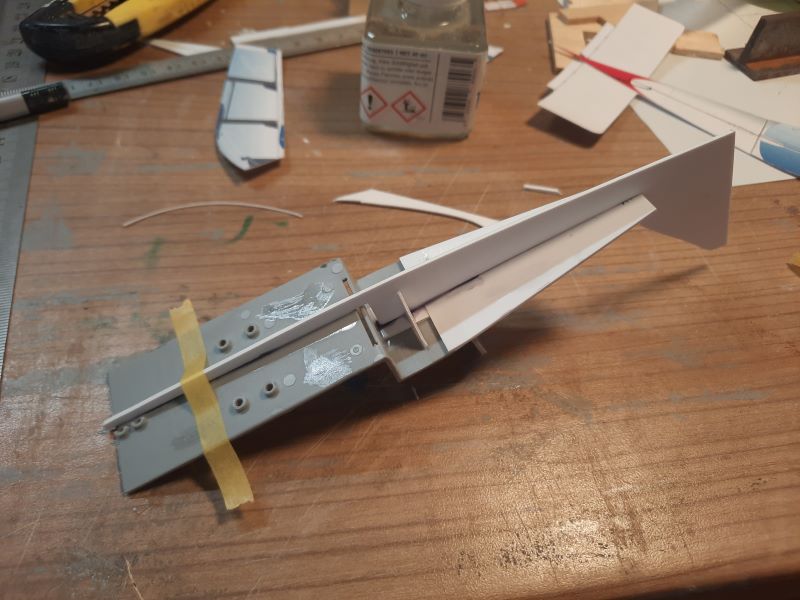

Damit ich aber trotzdem noch einen Ansatz von Erfolgserlebnis in dem Projekt habe, hab ich mit dem Rumpf angefangen. Von
einem anderen Projekt habe ich noch die Bodenplatte vom VW-T2 übrig. Die habe
ich kurzerhand zersägt, um die Basis für das Cockpit zu bekommen.
Dann ging es an den Aufbau des Hecks. Die „Rückwand“ vom
Cockpit habe ich im passenden Winkel angeklebt und von der Draufsicht die nach
hinten spitz zulaufende Kontur auf ein Plastiksheet übertragen und an der
Cockpitbasis angeklebt. Mein Plan ist, eine Unterkonstruktion aufzubauen um die dann zu beplanken.
Zum Schluss kamen noch die Cockpitwände und das Brandschott zum Motor hinzu.
Das soll es erstmal gewesen sein. Bis bald!

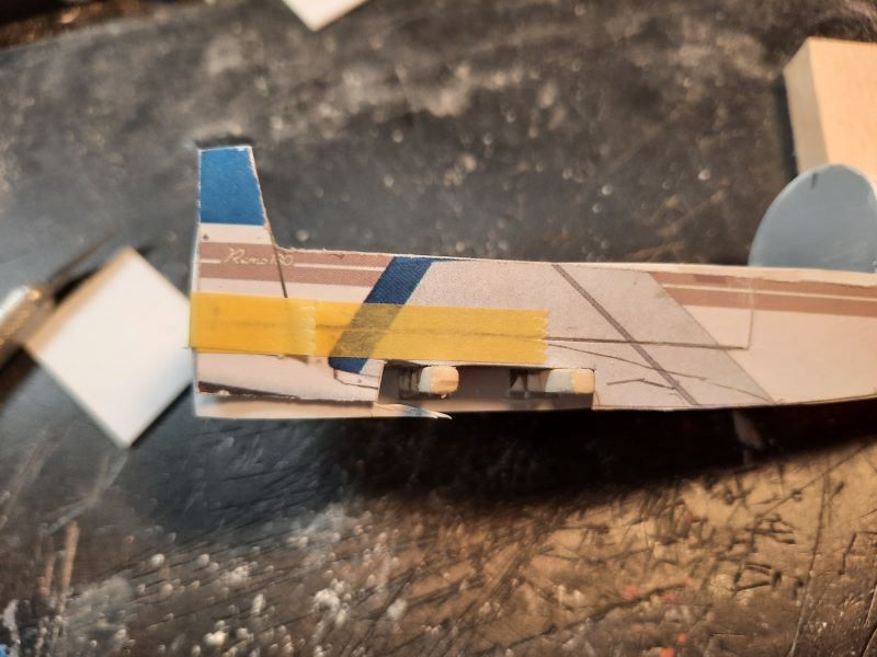

Noch ein kleiner Nachtrag, eine halteprobe für das Seitenleitwerk. An dieser Stelle passt das auch mit dem Plastiksheet, da im Original das Seitenleitwerk auch beplankt ist.
Wie auf dem vorletzten Bild vom vorherigen Post zu erkenn ist, habe ich als Formgeber eine Spante am unteren Bereich des Seitenleitwerk angeklebt. Das lose Hinhalten von dem Sheet zeigt schon, dass sich das schön herumlegt.

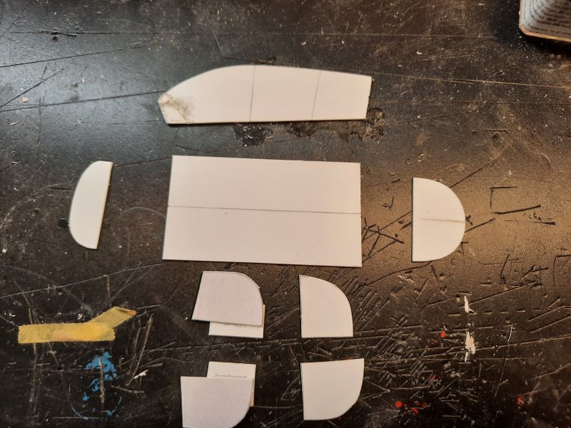

Heute gibt´s nur ein Mini-Update über das Höhenruder. Eigentlich sieht es simpel aus, in Summe stecken aber trotzdem gut 1 1/2 Std Arbeit drin.
Zuerst hab ich drei 1mm Plastikplatten übereinander geklebt, dann zugeschnitten und geschliffen. Erst mit 80er Körnung, dann 120er und zum Schluss mit 180er Schleifpapier.

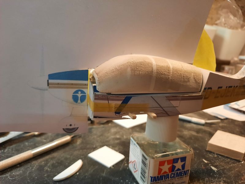

Zur Abwechslung mach ich mich jetzt mal über die Nase bzw. die Form für die Urform für die Cowling. Ein Motornachbau ist nicht geplant. Deshalb bau ich erstmal eine Urform aus Vollmaterial um es dann tiefzuziehen. Aber auch das ist für mich absolutes Neuland. Ich habe darüber zwar schon einiges im Internet gelesen und in der Theorie ist das offenbar auch echt easy, aber ich glaub in der Praxis wird es den ein oder anderen Fehlversuch geben.
Für die Urform hab ich aus Plastiksheet eine Grundkonstruktion gebaut um zumindest schon mal die Form einigermaßen vor Augen zu haben.
Danach hab ich die Bereiche zwischen diesen Spanten mit Balsaholz gefüllt, verschliffen
und verspachtelt. Um die Rundung in der Mitte nachzubilden habe ich ein rundes Reststück und ein Stück Gießast eingebaut.
Zum Schluss dann noch vorne die Öffnung eingefräst.
Und eine Passprobe am Rumpf. Was noch fehlt ist die Hutze unten an der Cowling, da bin ich noch am Überlegen, das Teil mit an die Urform zu modellieren oder als eigenes Bauteil zu erstellen um es dann anzukleben.
Zum Vergleich das Original - passt einigermaßen, denke ich.

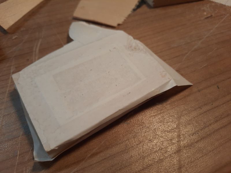

Leider hat die Zeit nur für einen Versuchsaufbau gereicht. Ganz nach dem Motto "Trial and Error" habe ich mich nach langem Überlegen dazu entschlossen, die Tragflächen doch noch mal neu zu machen. Die Idee: Wie beim ersten Versuch einen Kern aus Balsaholz schleifen, dann aus 0,25mm Sheet die Struktur, wie man sie auf der Draufsicht sieht, ausschneiden, aufkleben und dann mit Butterbrotpapier „bespannen“. Ein erster Versuch mit einem Probestück sieht vielversprechend aus. Lackiert hab ich dieses Versuchsteil
mit der Spraydose. Abgesehen von der Qualität der Lackschicht ist das Ergebnis eigentlich ganz ok, auch wenn es auf dem Foto nicht so gut rüberkommt.

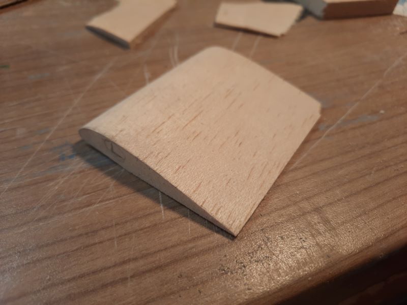

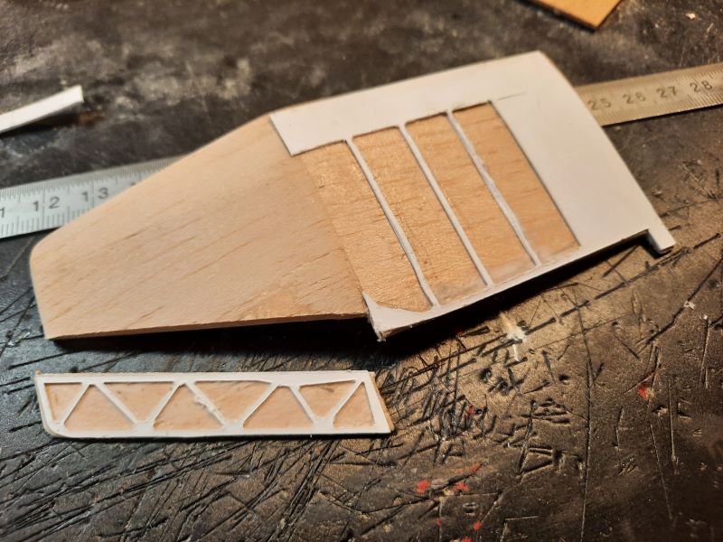

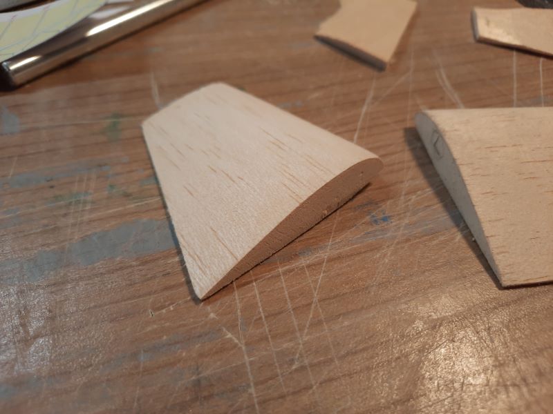

Wie geplant habe ich beide Flügel aus Balsaholz geschliffen. Ich will natürlich möglichst nahe an das Original kommen. Nachdem also die grobe Form mit 60er Schleifpapier sehr zügig herausgearbeitet war, endete es dann einer nicht enden wollenden Schleiforgie mit 180er Schleifpapier, ständigem kontrollieren mit Winkel und Haarlineal, nachmessen, wieder vorsichtig schleifen. In Summe war ich bestimmt gut 6-7 Stunden dran gesessen. Dafür hat es gleich beim ersten Versuch geklappt.
Als nächstes geht’s an die „Beplankung“ oder wie auch immer man dazu sagen will. Von der Draufsicht des Ausdrucks hab ich mit Butterbrotpapier die Rippen übertragen, dieses dann auf zwei 0,25 mm Plastiksheet fixiert.
Da es jetzt erstmal in den wohlverdienten Osterurlaub geht, wird es ein bisschen dauern bis zum nächsten Update.

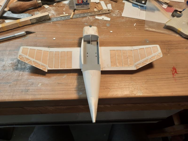

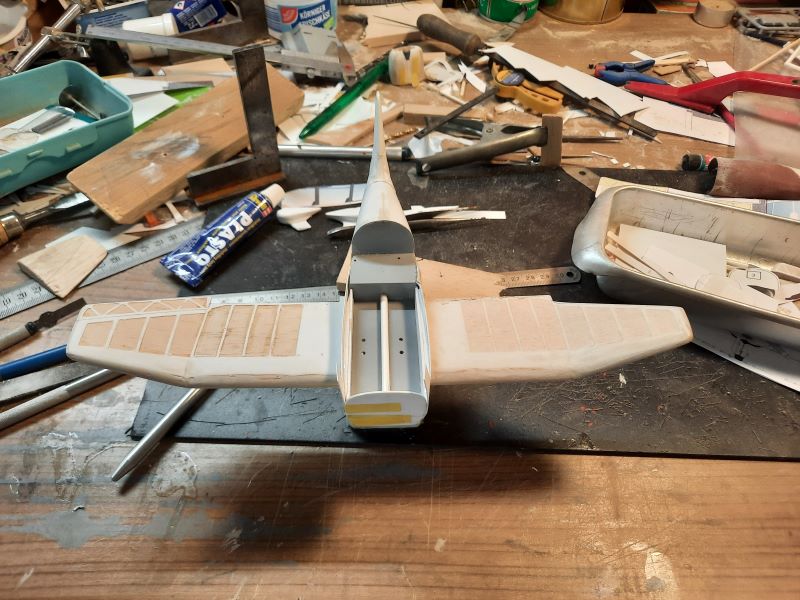

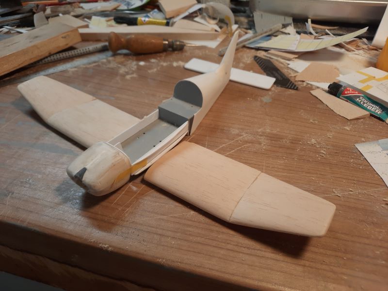

Endlich habe ich genug Material für ein weiteres Update zusammen. Die Oberseiten der Tragflächen sind beplankt.

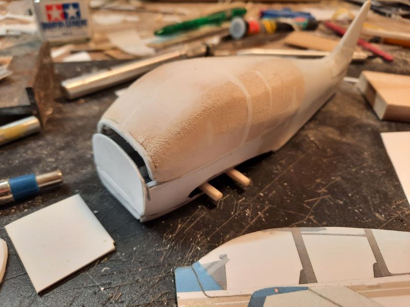

Beide Tragflächen sollen durch den Rumpf über zwei Holme verbunden werden. Dafür hab ich zwei Streichhölzer genommen. Ich habe jeweils gaaaanz vorsichtig zwei Löcher in die
Tragflächen gebohrt, die Streichhölzer abgelängt und zusammengesteckt.
Die beiden Holme wurden dann auf die Rumpfunterseite
geklebt.

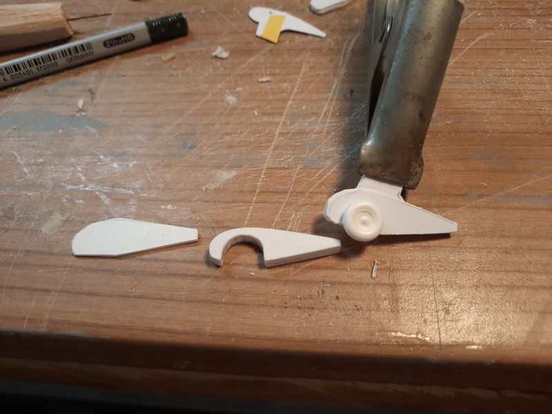

Und noch ein kleiner Ausblick auf die nächste Baustelle: Das Fahrwerk. Die Radschuhe sollen aus Vollmaterial entstehen. Dazu habe ich grob 1 mm Sheet zurechtgeschnitten. Mehr dazu im nächsten Update...
  • »mikefox« ist der Autor dieses Themas
Beiträge: 77
Wohnort: Gochsheim

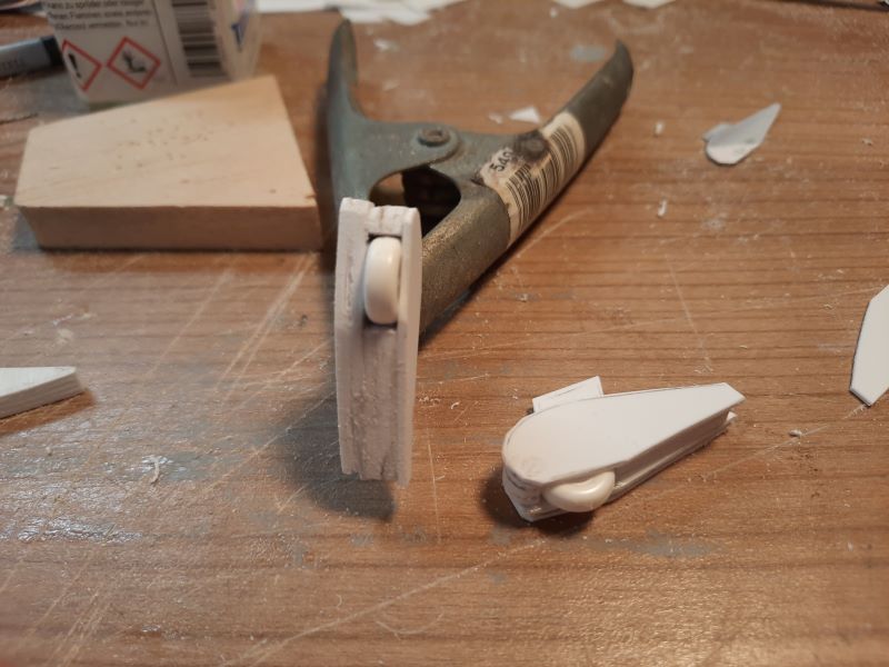

Donnerstag, 25. April 2024, 14:05

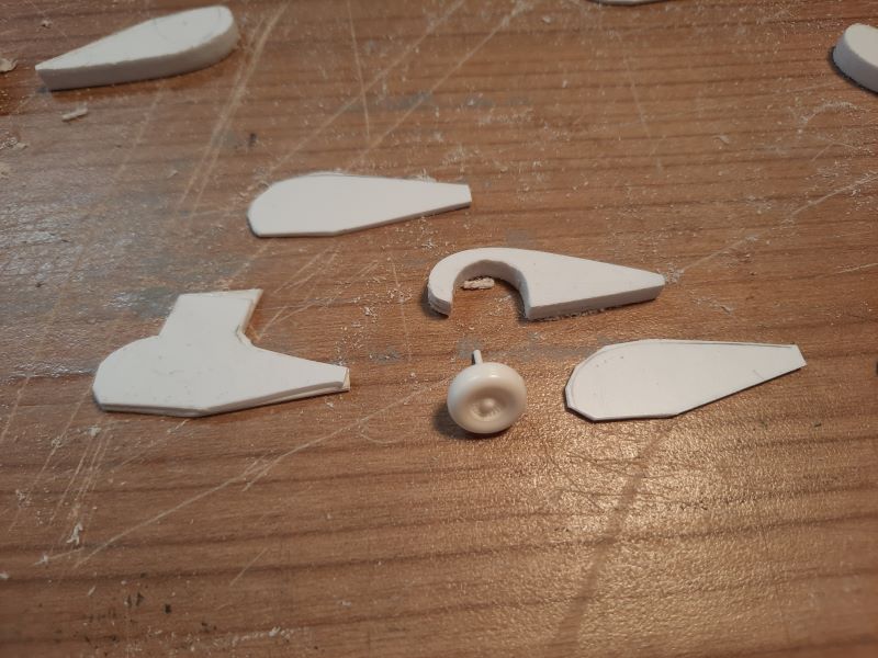

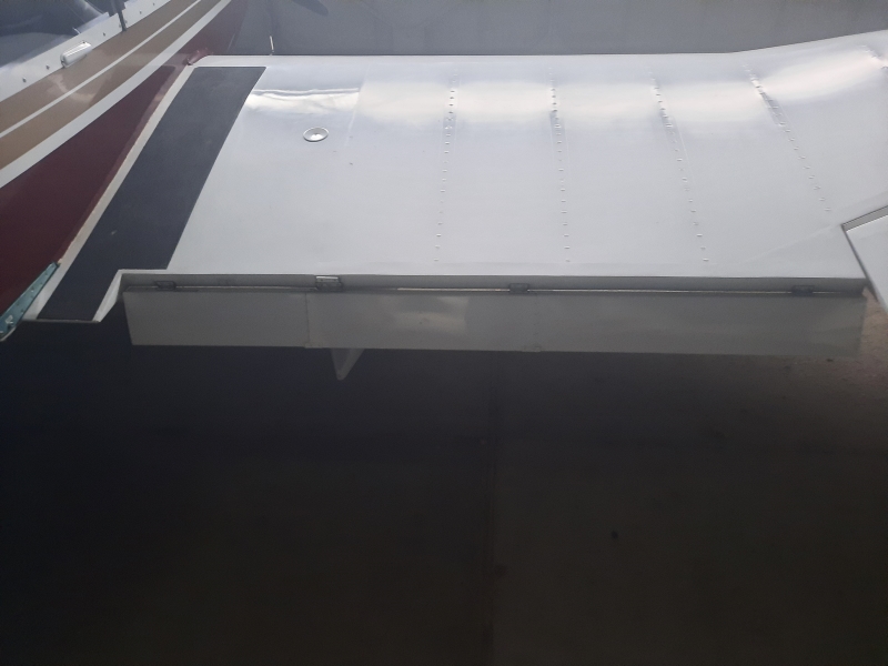

Wie angekündigt gehts mit den Fahrwerken weiter. Im Modell hat ein Radschuh eine Breite von ca. 8mm. Also habe ich pro Fahrwerk 8x 1mm Sheet grob in Form geschnitten. Danach wurden 4 Platten verklebt und dort eine Aussparung für das Rad herausgefräst. Die Räder stammen übrigens vom A380. Haben genau die passende Größe.
Dann wurde alles zusammengeklebt und die Schleiforgie ging los. Man glaubt es nicht, aber pro Fahrwerk hab ich fast 3 Stunden geschliffen bis alles gepasst hat.
Wenn ich ehrlich bin, so ganz gefällt mir vor allem die Verkleidung von der Fahrwerkstrebe (Also das Ding oberhalb vom Radschuh) noch nicht. Während der Bearbeitung war es als Halterung aber sehr hilfreich. Vielleicht trenne ich die nochmal ab und mach sie neu. Die Radschuhe an sich finde ich dagegen schon gelungen.
Was noch fehlt, ist der Trennschlitz und ein paar kleine Details an der Außenseite.
Zum Vergleich mal die originalen Radschuhe:
Donnerstag, 25. April 2024, 15:42
Schöne Fortschritte!
Die Radverkleidung hast Du ganz gut getroffen.
Was hältst Du davon, das Holz der Tragflächen zwischen den Rippen und auch zwischen der Querruderstruktur auszusparen?
Schöne Grüße,
Simon

Danke! Mit dem Gedanken hab ich auch schon gespielt. Das Problem ist, dass die dargestellten Rippen sehr dünn sind (ca 1mm). Den Holzkern der Tragfläche habe ich aber so gefertigt, dass die Maserung vom Holz in Längsrichtung gehen. Daher müsste ich quer zur Faserrichtung arbeiten und das könnte vermutlich sehr leicht zum Bruch führen.

...und ich denke, der Plan ist aufgegangen. Der Vorgang war, wie ich es mir gedacht habe. Über dem Rumpfrücken und an der Nasenleiste vom Seitenleitwerk hab ich ca 1 mm breite Streifen zur Mitte hin geklebt, den Rest mit Spachtelmasse verfüllt und verschliffen. Ein bisschen dünner muss ich es noch schleifen, zumindest an den Kanten.
Und (mal wieder) im Vergleich das Original.

Um die Unterseite der Tragflächen nachzubilden bin ich einen anderen Weg als auf der Oberseite gegangen: Ich habe mich dazu entschieden, meine Papierschablone auszuschneiden. Aufgeklebt hab ich den Zuschnitt dann mit Holzleim. Im Nachhinein war diese Variante die einfachere Lösung gewesen. Geht wesentlich schneller beim Ausschneiden und aufkleben und ist noch etwas dünner als das Plastiksheet. Die Oberseite musste ich nämlich dünner schleifen, da es sonst optisch überhaupt nicht stimmig war. Die entstandenen Kanten an der Flügelvorderkante habe ich verspachtelt und verschliffen - und leider vergessen davon Bilder zu machen. Da ich aber nur die linke Tragfläche gemacht habe, hole ich das nach, wenn ich die rechte Fläche mache.
Danach habe ich wie bereits früher geschrieben den Flügel mit Butterbrotpapier überzogen. Zuerst habe ich die Oberseite mit Holzleim bestrichen, dann das Papier darübergelegt und die Falten ausgestrichen. Danach kam die Unterseite dran.
Auch das Querruder hab ich bespannt.

Spannend, das mit dem Butterbrotpapier :thumbup:
Wirst Du noch Spannlack zum spannen verwenden?
Wobei: Spannlack könnte evtl.den Kunststoff angreifen.
Schöne Grüße,
Simon

Immerhin habe ich trotz Pfingsturlaub es noch geschafft, den Rumpf weiter zu beplanken. Die rechte Rumpfhälfte ist erst angeklebt und trocknet, auf der linken Seite ist der Übergang schon verspachtelt aber noch nicht verschliffen.
Und noch eine kurze Passprobe mit Tragflächen. Und ein Fahrwerk habe ich mal provisorisch montiert.
Was beim Rumpf sich aber als Problem herauskristallisiert: Ich befürchte, dass ich einen Fehler gemacht habe mit der Verwendung von dem 0,25 mm Sheet zum beplanken. Durch das ständige Handling, schleifen usw. sind im Laufe der Zeit immer mehr Stellen aufgetaucht, die ich nachbessern musste. Sieht man auf dem ersten Bild am linken Bildrand am besten. Aber ich bleibe mal vorsichtig optimistisch...

Montag, 3. Juni 2024, 20:29
Hallo Michael,
ich würde wahrscheinlich Plastiksheetreste in Modellkleber auflösen und den Brei als Spachtelmasse verwenden. Das nehme ich lieber als Spachtel weil die Verbindung denn Bomben äh garantiert Schleiffest wird.
Knut
Beiträge: 77
Wohnort: Gochsheim
Dienstag, 4. Juni 2024, 08:13
Hi Knut,
danke für den Tipp, das hatte ich bisher noch gar nicht auf dem Schirm gehabt, aber klar, macht Sinn! Werde ich bei Gelegenheit mal versuchen.

Endlich habe ich es nach langer Zeit mal wieder in den Bastelkeller geschafft. Weitergemacht habe ich mit dem Tiefziehrohling für die Haube. Aufgebaut habe ich sie nach dem gleichen Prinzip wie die Cowling. Aus Sheet die Form der Kontur, die Lücken mit Balsaholz gefüllt, verschliffen, gespachtelt und den letzten Feinschliff gegeben.
Tja, und was soll ich sagen, bei der Passprobe ist mir ein ganz grober Fehler aufgefallen. Das Brandschott ist viel zu niedrig angeklebt worden. Wie das genau passieren konnte, ist mir unerklärlich. Ich habe mir aus Papier die Seitenansicht entsprechend ausgeschnitten und aufs Modell geklebt, da sieht man es am besten:
Da bleibt nur die grobe Methode mit der Säge.
Jetzt passt zumindest der Tiefziehrohling...
Mal schauen, wie ich das wieder halbwegs hinbekomme. Als nächstes hab ich geplant, mich mal ans Tiefziehen zu wagen, davon bald mehr...

Weiter geht es mit der Beplankung der Unterseite der rechten Tragfläche, wieder habe ich die Vorlage aus Papier verwendet und mit Holzleim angeklebt, danach auch wieder mit Butterbrotpapier überzogen.

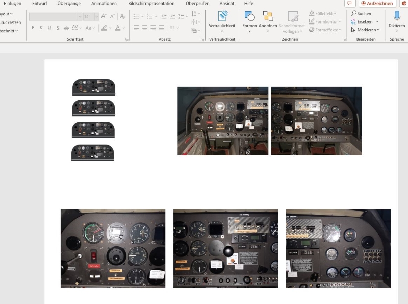

Und dann hab ich mich nebenbei mal an einen ersten Entwurf des Instrumentenbretts gemacht. Auch hier hab ich hin- und herüberlegt, wie ich das am besten umsetze, Zunächst dachte ich an eine Schablone, ähnlich wie eine Fotoäzplatine. Dann habe ich mich aber dazu entschieden, erstmal das ganze "nur" auf Papier zu drucken um zu sehen wie es denn im Modell so wirkt. Dazu hab ich in Powerpoint die einzelnen Instrumente von Fotos vom originalen I-Brett ausgeschnitten. Positioniert wurden diese dann auf einer handgezeichneten Vorlage. Das habe ich dann mehrfach kopiert, auch in unterschiedlichen Größen (in mm Schritten), auf ein Plastiksheet geklebt und eine Abdeckung außenrum geklebt.
Eine erste Passprobe sieht schon ganz passabel aus, wie ich finde. Was noch fehlt, sind die Gasgriffe in der Mitte und die Sicherungen und Knöpfe unterhalb von dem weißen Strich. Diese werde ich wahrscheinlich erhaben mit kleinen Gießaststücken nachbilden und mal in der Restekiste kramen, ob sich da passende Kleinteile finden.
Ob es das finale Design wird für das Modell ist aber aktuell noch offen.

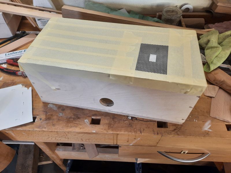

Und auch die Tiefziehbox ist fertig. Ich habe aus Holz eine Kiste zusammengeleimt, oben drauf ein Lochblech geschraubt und in die Seite ein Loch für den Staubsauer gebohrt. Dem ersten Tiefziehversuch steht nun nichts mehr im Weg...
Samstag, 20. Juli 2024, 01:09
Mega, die Tiefziehbox! Macht echt was her :thumbsup:
Bin sehr gespannt, was Du vom Tiefziehen berichten wirst.
Auch wenn das Cockpit etwas unscharf wirkt, finde ich die Ausführung gut umgesetzt.
