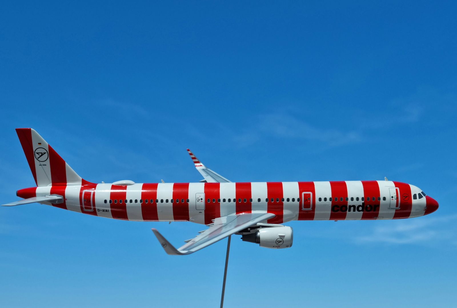

Nachdem die letzten zivilen Modelle aus meiner Werkstatt die Boeing 757 und 737 waren, geht es jetzt hier (ganz klar) mit Airbus weiter.
Eigentlich, so war es geplant, wollte ich nur ein Modell (den A330) bauen-doch bei dieser Gelegenheit gesellten sich noch zwei weitere hinzu.

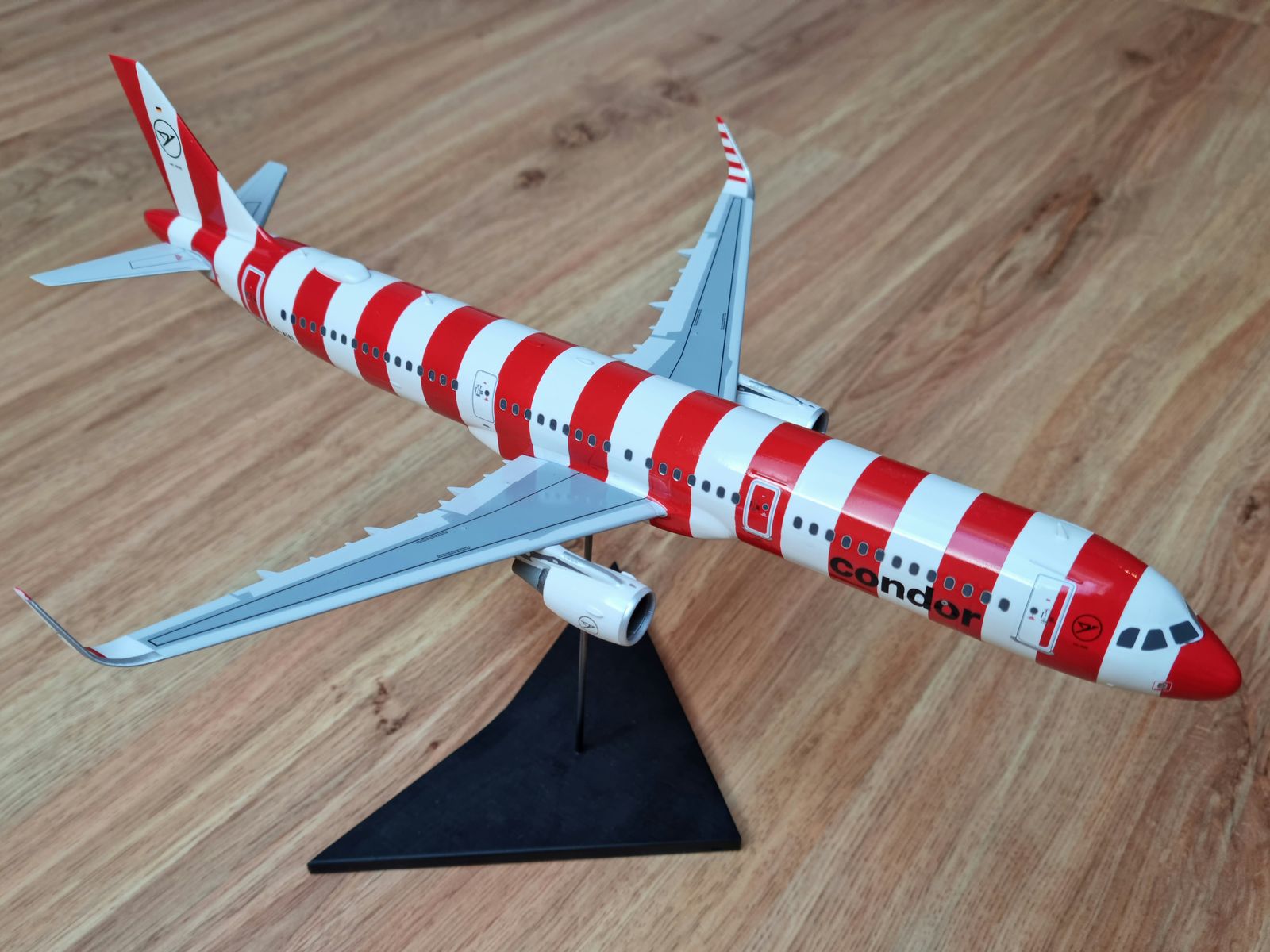

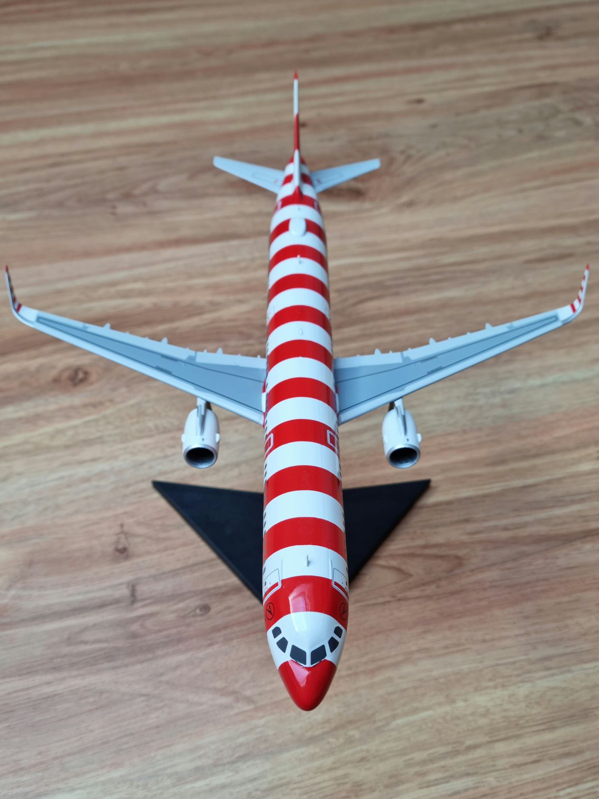

Man kann mit den Decals fast alle A321-200 aus der aktuellen Condor-Flotte darstellen.
Ausnahme ist z.B. die D-ATCA.
Doch diese habe ich ja in der alten Lackierung bereits gebaut und hier vorgestellt.

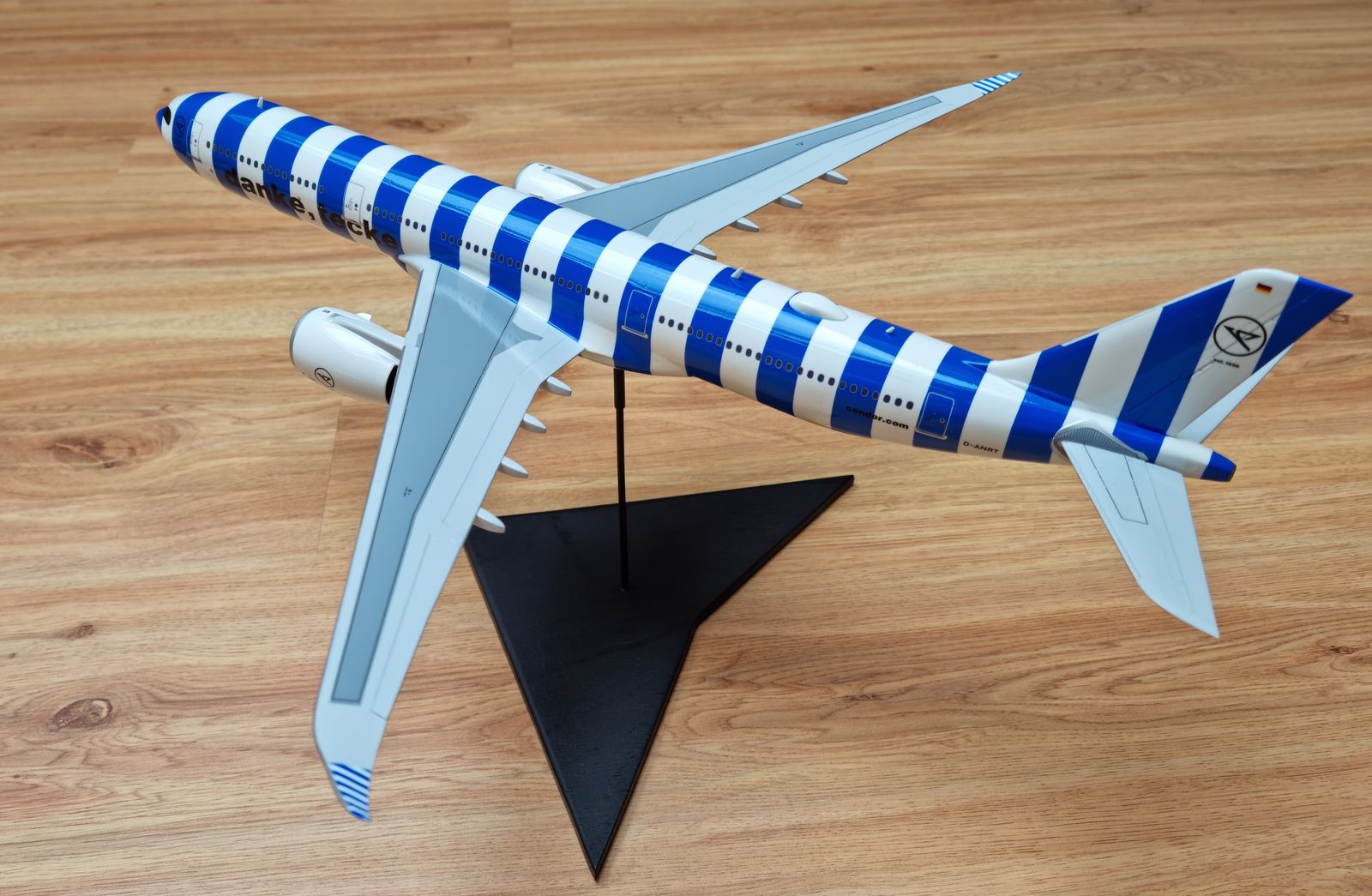

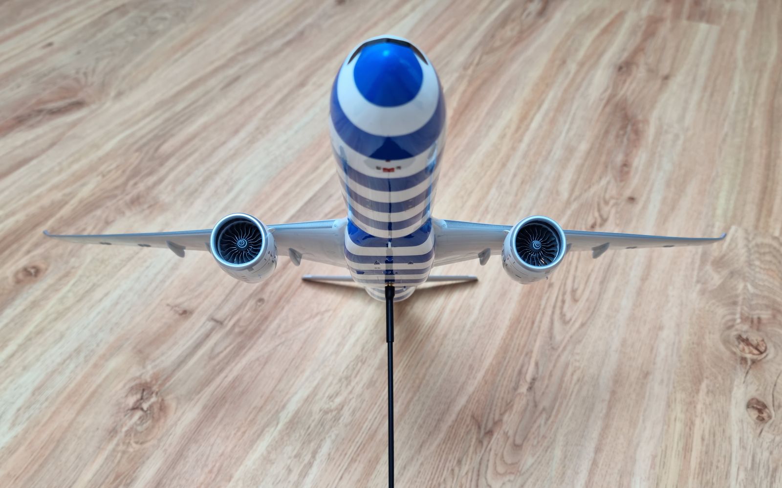

Mittlerweile trägt die D-ATCA das blaue Giftschlangen-Streifenmuster.
(Viele reden ja von Ringelsocken- oder Strandhandtuchmuster, doch für mich sieht es eindeutig nach Giftschlange aus-das jedoch nur nebenbei erwähnt.)
Mit dem Bau wurde bereits begonnen und das ist der aktuelle Zwischenstand:

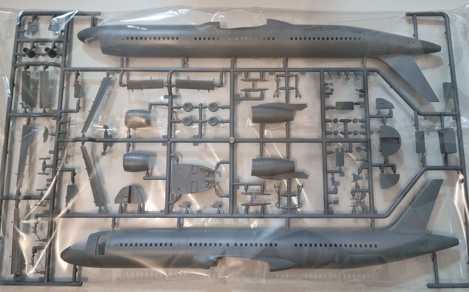

Wenn man dann den Inhalt heraus holt, punktet Zvezda ganz klar.
Denn bei Revell liegen die Teile fast schon lieblos in der Tüte und wirken grob herein gestopft.
Bei Zvezda sieht das dann wieder ganz anders aus.
Sauber verpackt, keine Beschädigungen, alles tiptop.
Auch die Qualität der Bauteile überzeugt hier deutlich mehr (durchweg auf einem hohen Niveau), denn bei Revell wirken die Details teilweise verwaschen (an anderen Stellen aber wieder nicht-also qualitativ eher schwankend).

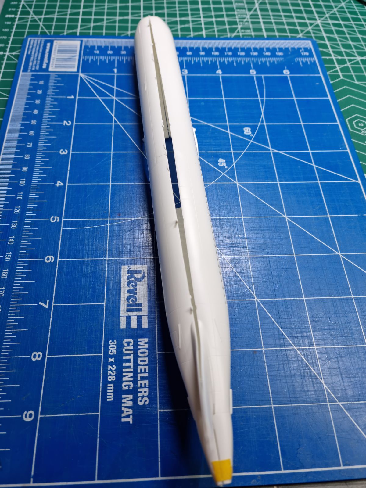

Vor ein paar Jahren baute ich den A321NEO aus der neuen Revell-Form bereits.
Dieser hier ist quasi der gleiche Bausatz, nur mit den CEO Triebwerken.
Damals fand ich den super, weil es ein deutlicher Sprung an Qualitätsgewinn zu den alten Revell-Formen war.
Auch war bei diesem Bau vor ein Paar Jahren bereits im Gussast ein Teil der Tragfläche gebrochen.
Dieses mal wieder der Fall-statt Tragfläche nun der Rumpf.
Auch wenn das kein Beinbruch ist-einfach nur sehr sehr schade.
Denn allgemein sind die Teile auch nicht sonderlich passgenau.
Das hat gerade bei den Triebwerken dazu geführt, dass ich den Bau des Revell-Modells kurzfristig für ein Paar Tage als abgebrochen erklärte und einen Zvezda-Bausatz für mein Vorhaben heranzog.

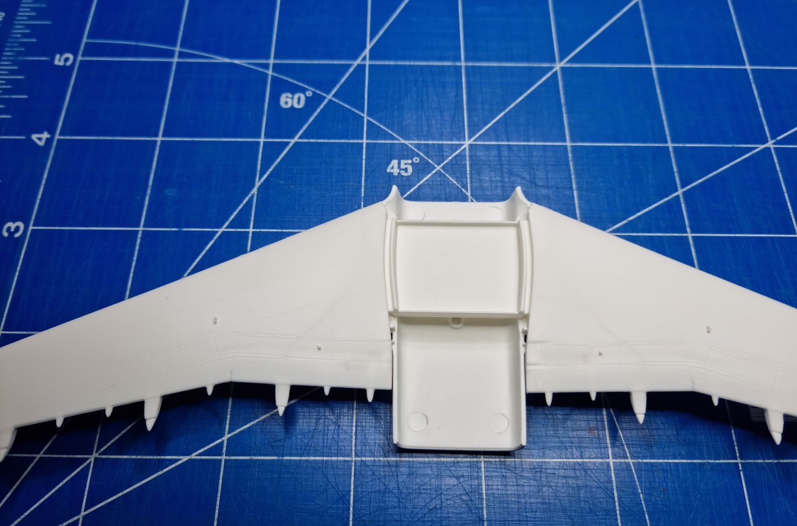

Dazu kommen dann noch Sinkstellen an unnötigen Stellen-wobei Sinkstellen immer unnötig sind.
Gerade an der Tragflächenhinterkante ist die Ausführung grob und es muss odentlich geschliffen werden.
Auch der Übergang-Rumpf-Tragfläche ist bei Zvezda besser umgesetzt.

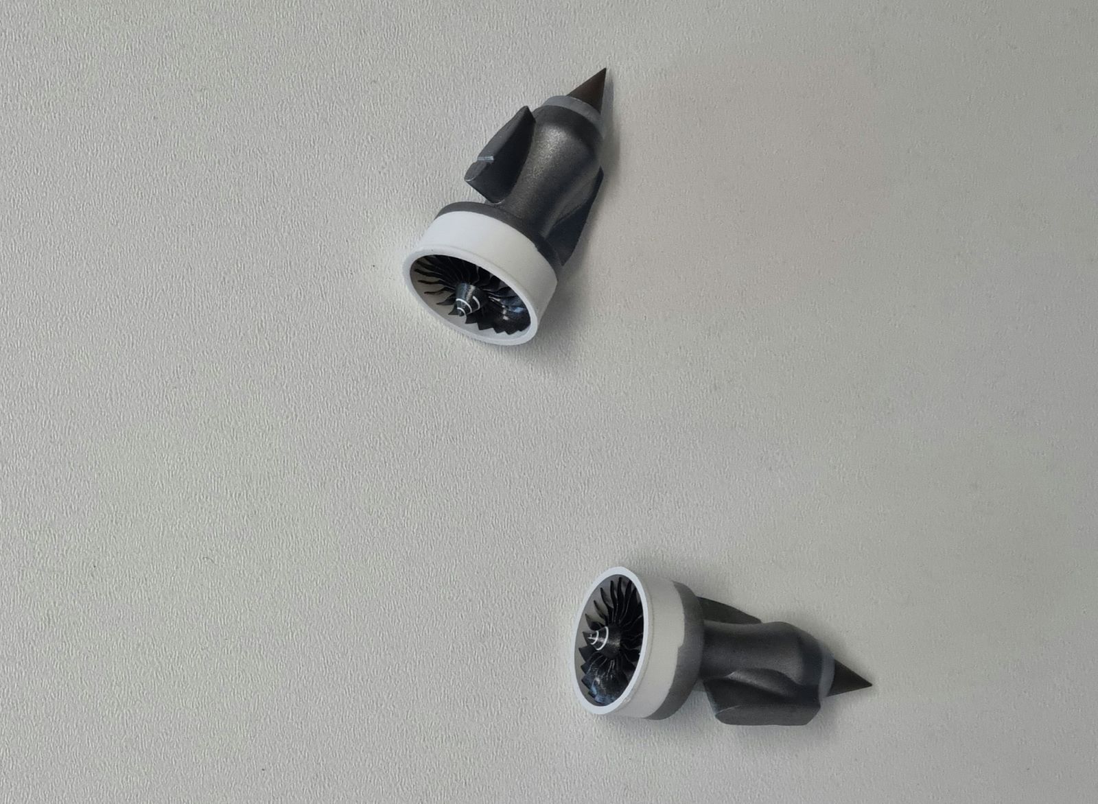

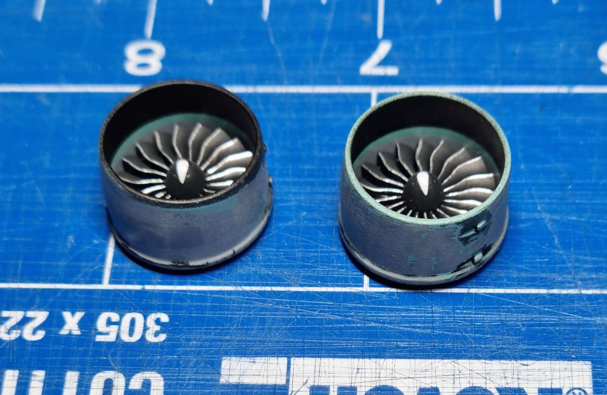

Bei den Triebwerken gibt es wieder die mehrstufige Bemalung.
Die Farbreste außen werden natürlich noch feiner verschliffen:
Und da hängen sie nun im Keller-schön gegen Staub geschützt und warten auf weiteres Vorgehen:

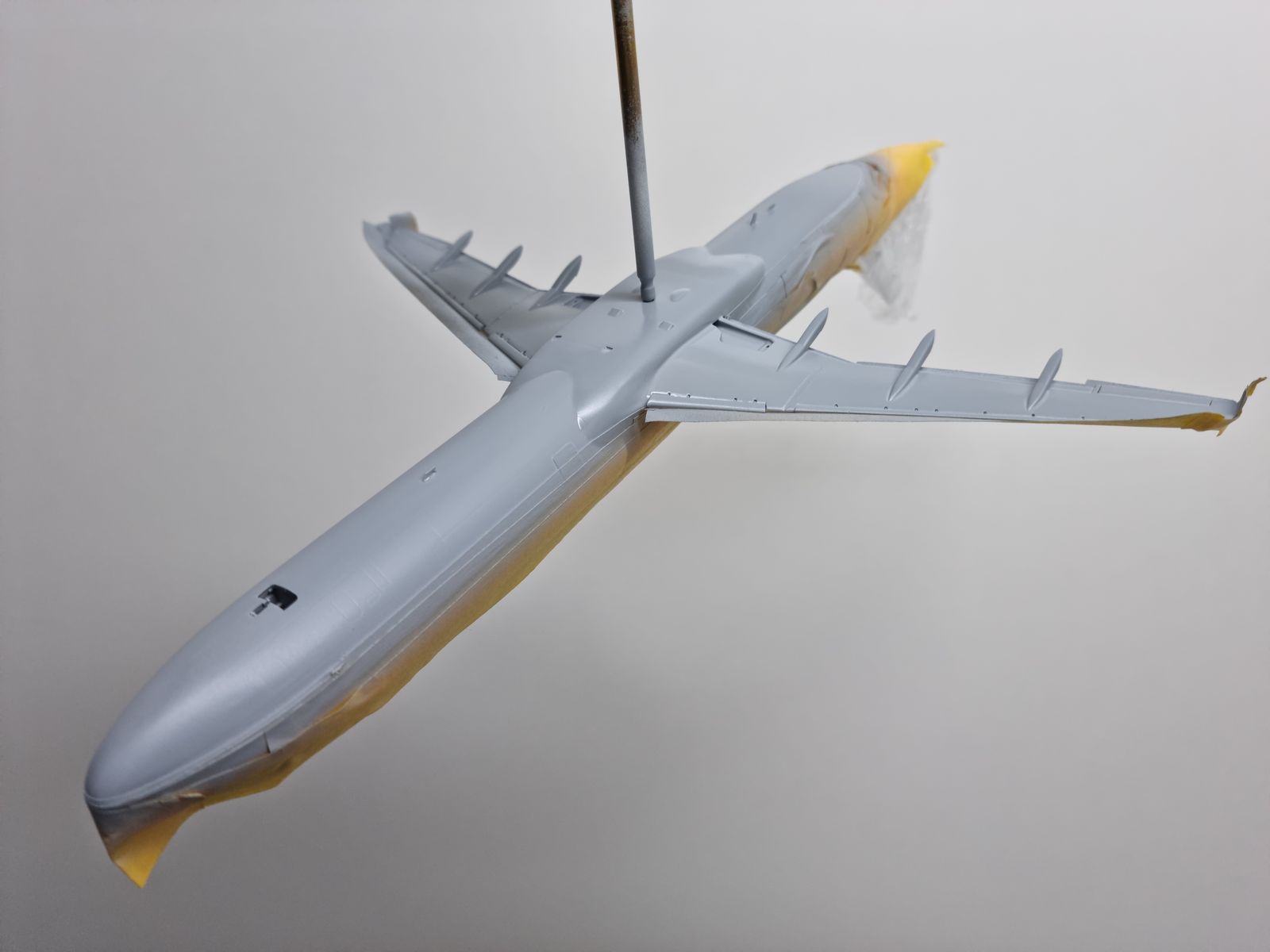

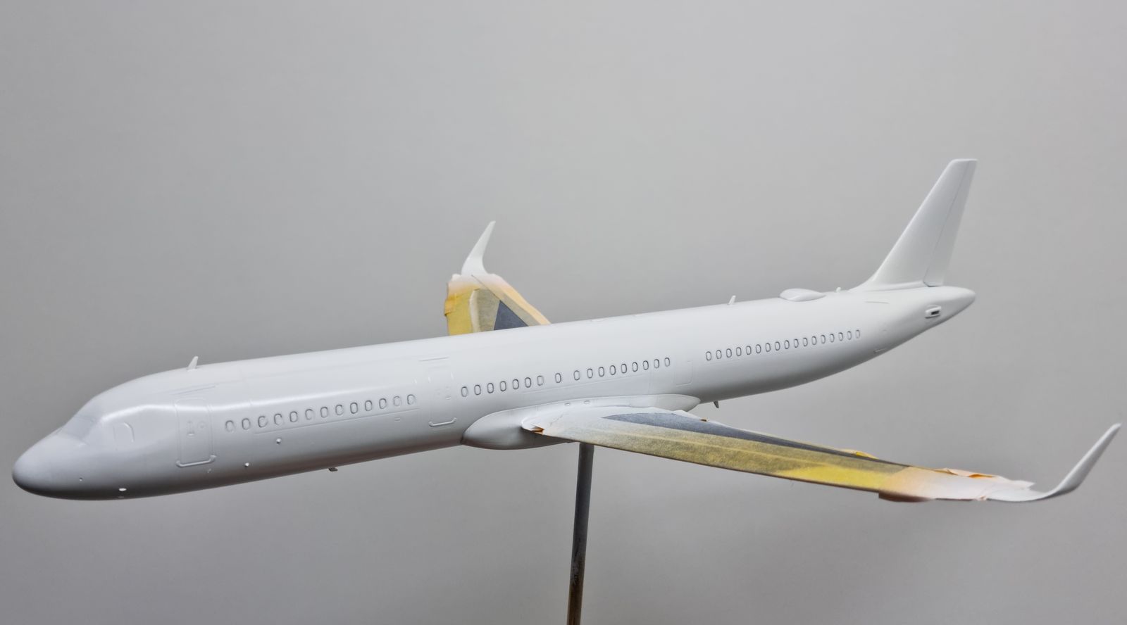

Hier mal der A321 von Zvezda in seiner Grundierung:

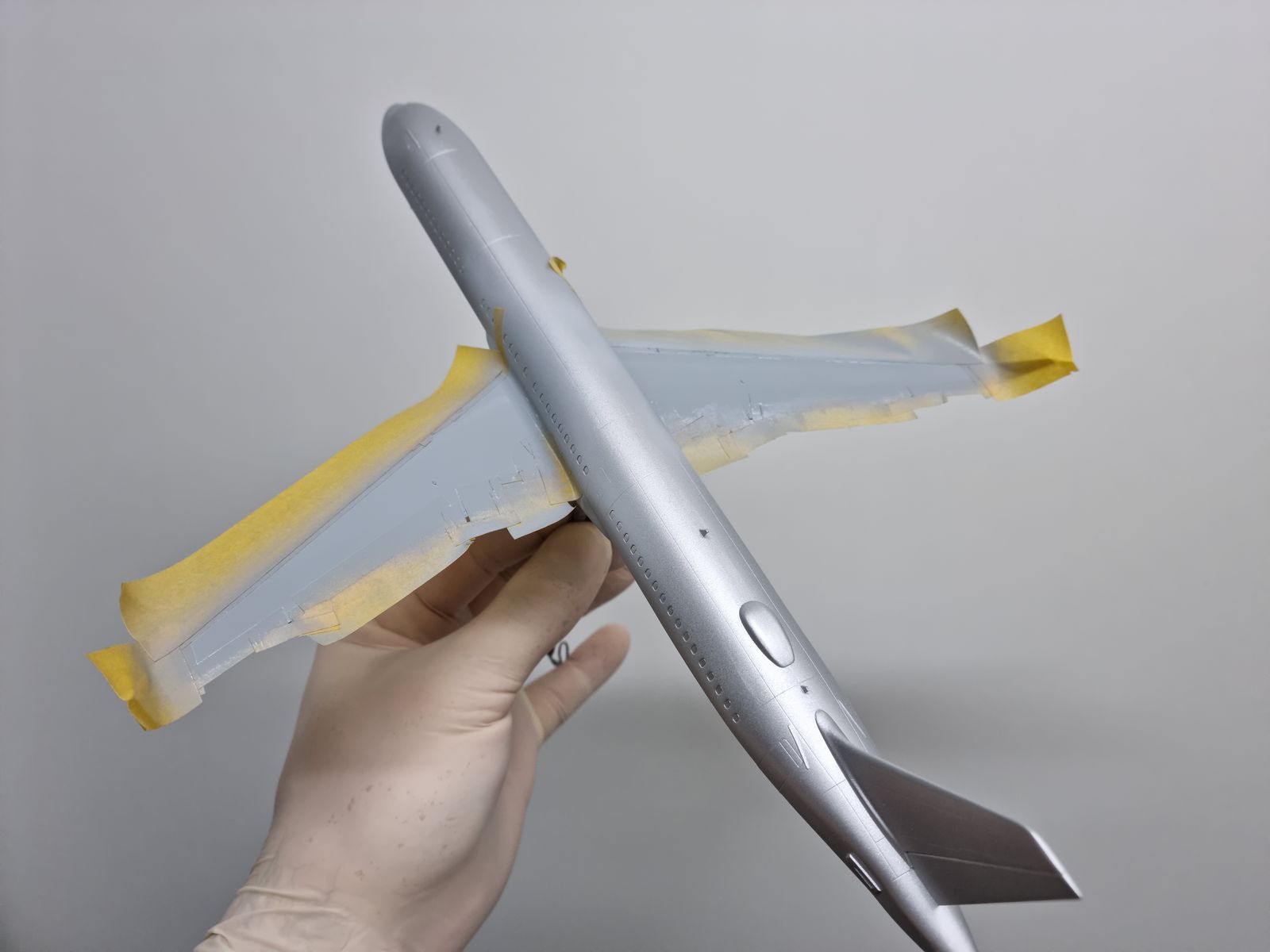

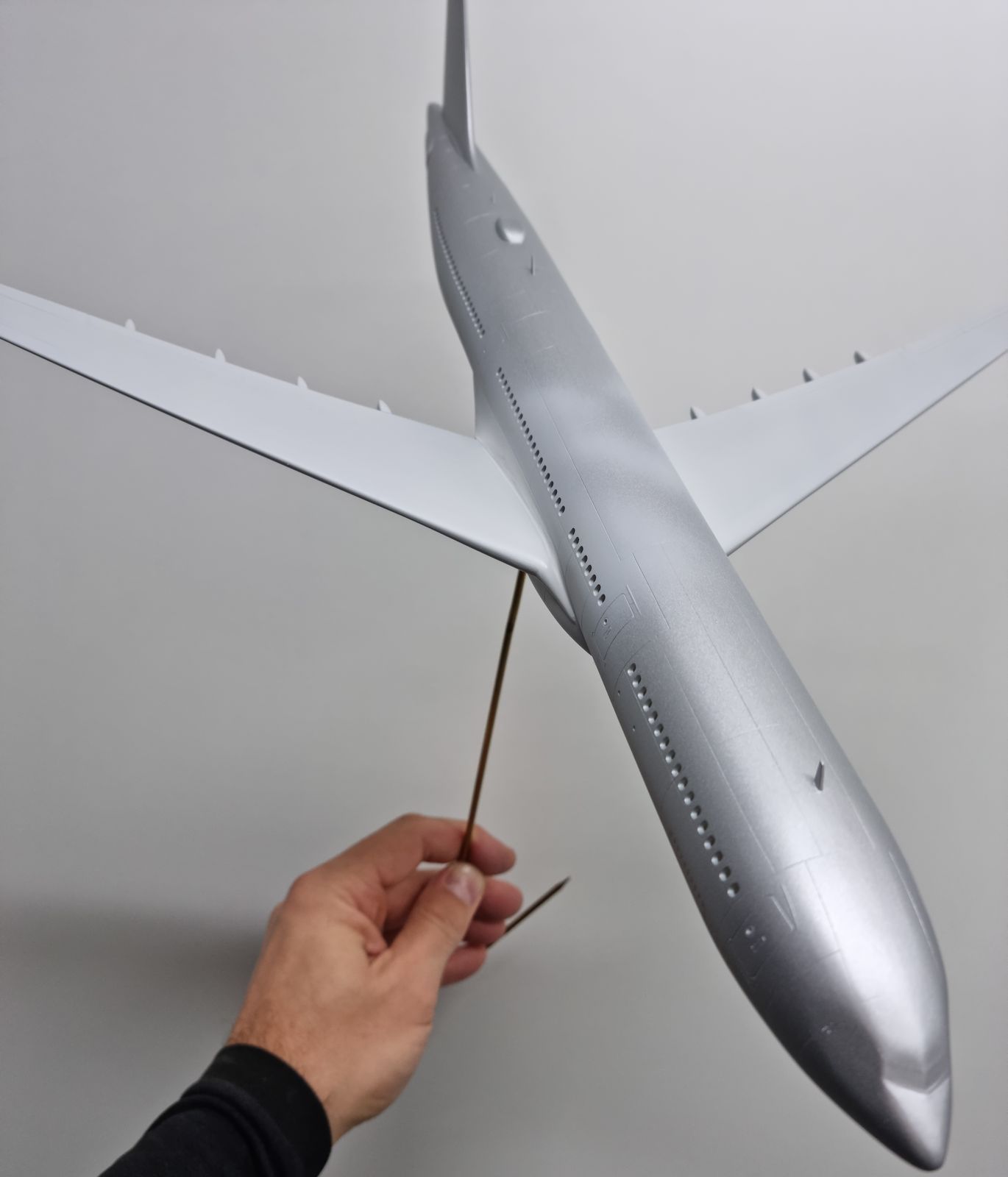

Oder der A330 mit schon grauer Tragflächenfarbe, welche in einem nächsten Schritt noch durch den markanten dunkleren auf der Oberseite ergänzt wird:
Oder der A321 im schon weißen Anstrich:

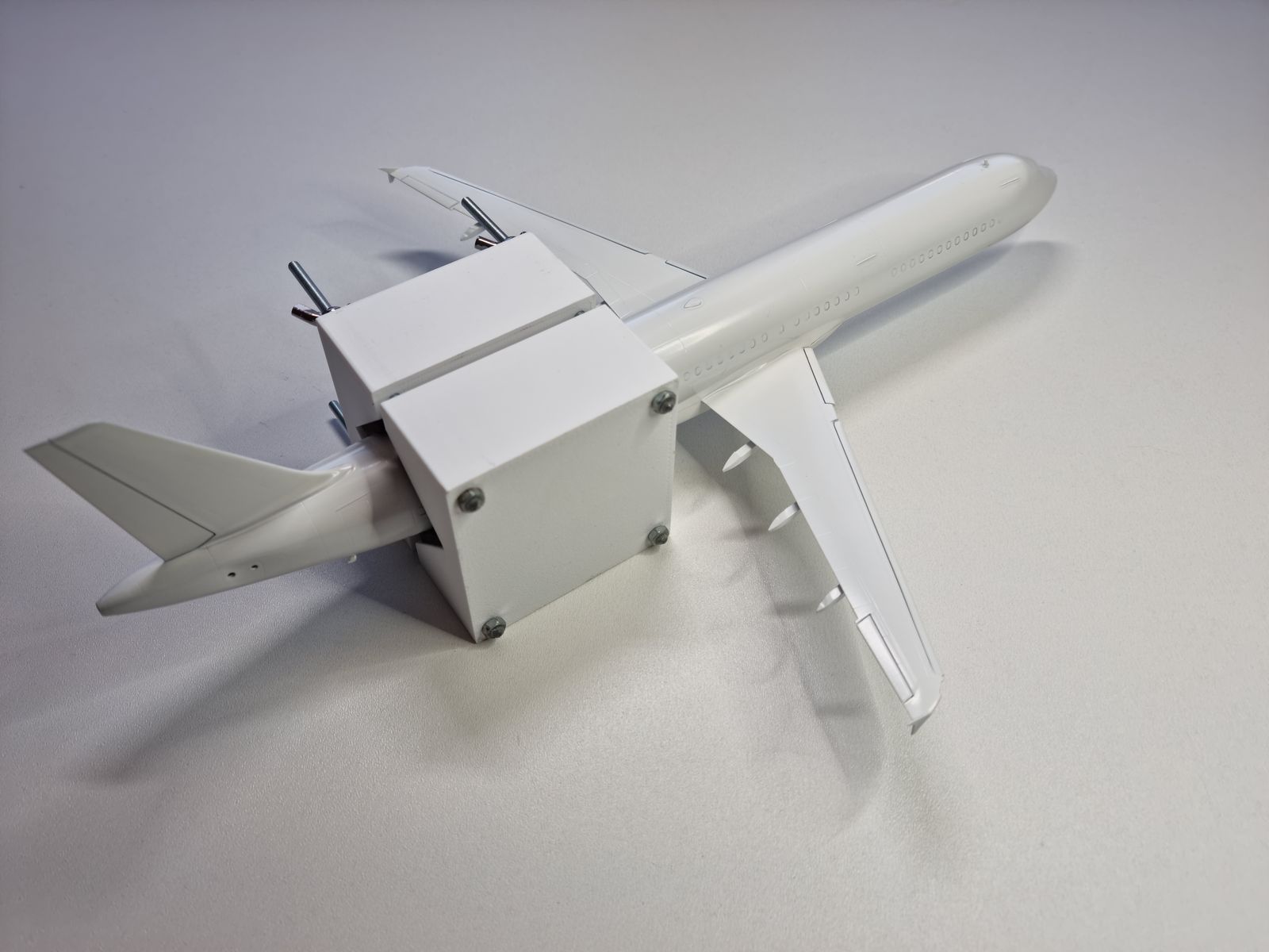

Dann war da noch eine weitere Neuanschaffung. Eher gesagt eine Ergänzung.
Neben meinem (stinkenden) Resindrucker für die detailreichen Sachen investierte ich für die eher gröberen Dinge in einen Würstchenleger.
Somit fühle ich mich gut aufgestellt und habe auch gleich eine kleine Vorrichtung gedruckt, die sowohl für den A320, als auch für den A330 passend ist:

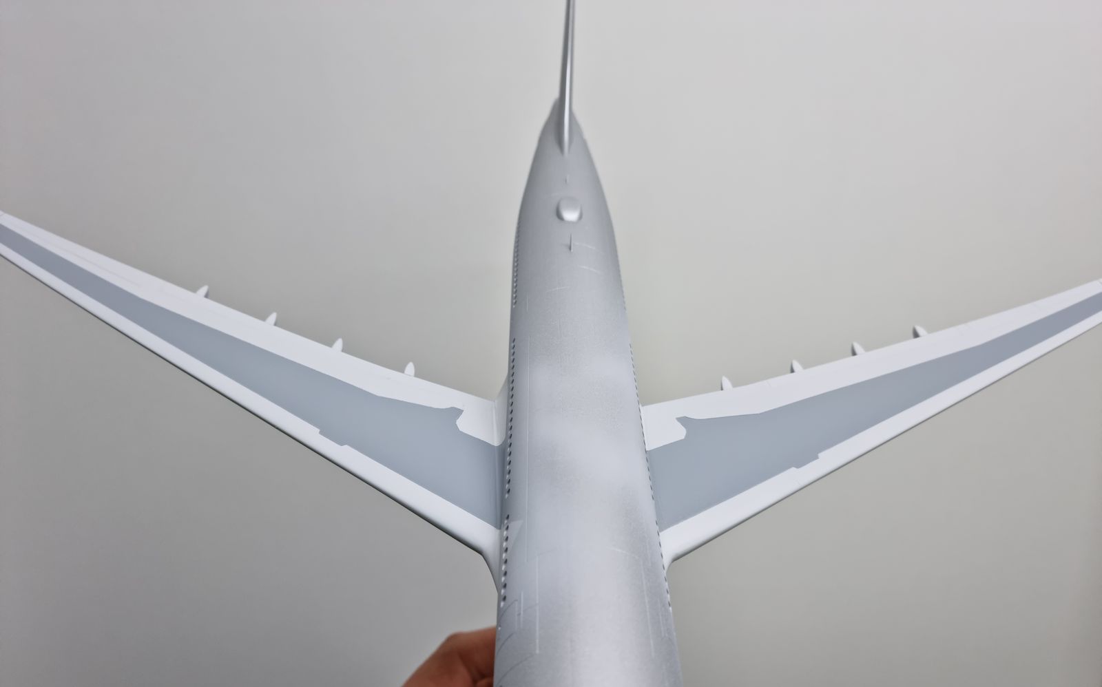

Dienstag, 11. März 2025, 09:11
Hallo Forum!

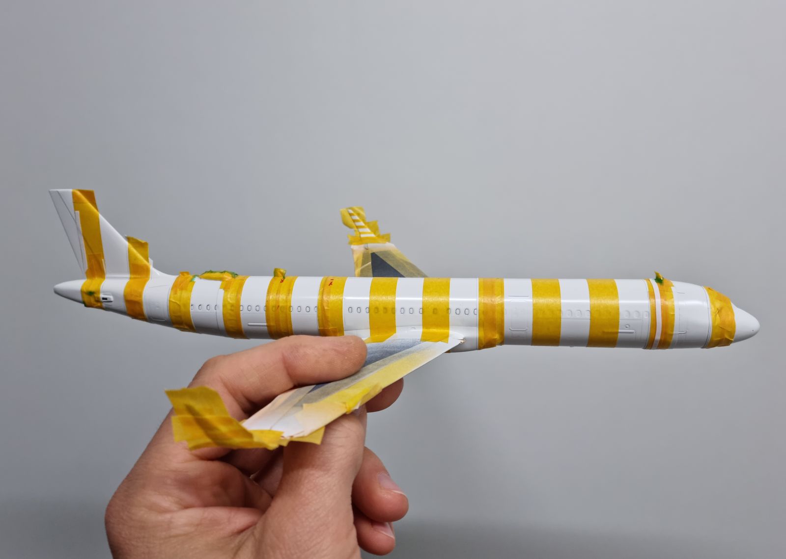

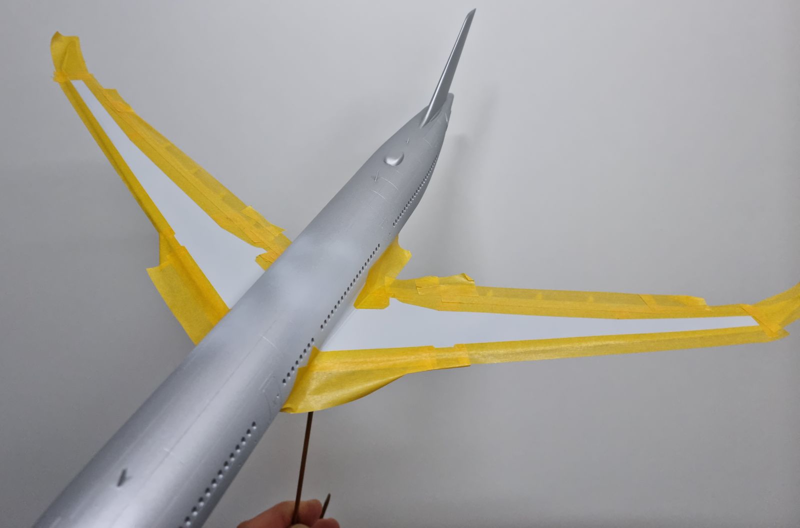

Es ging wieder ein paar kleine Schritte weiter:

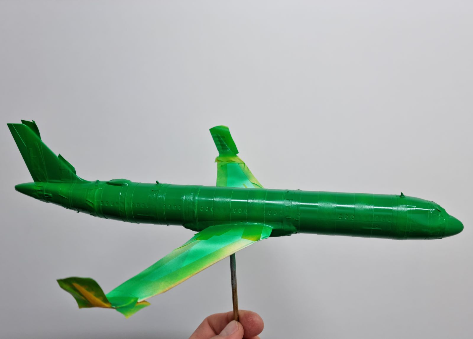

Die Tragflächen wurden an den Oberflächen grau lackiert.
Dafür musste natürlich zunächst abgeklebt werden.
Das habe ich dann ein paar mal machen müssen, auch beim A330.
Und das gedruckte Hilfsmittel konnte jetzt eingesetzt werden:
Dann Farbe drauf.
Wenig spektakulär (und auch diesmal gar nicht so gut geworden):

spektakulär oder nicht ... tolle Forstschritte allemal. Allein deine Abklebeorgie auf der Oberseite nötigt mir höchsten Respekt ab :ok:
Samstag, 15. März 2025, 21:23

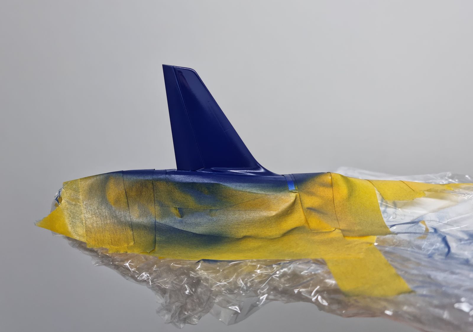

Hallo Ingo-Dankeschön!
Um die Abkleberei kommt man ja nicht wirklich drum herum.
Hier kam dann bei dem A321-100 (mit dem grauen Bauch) noch etwas Blau 350 dazu.

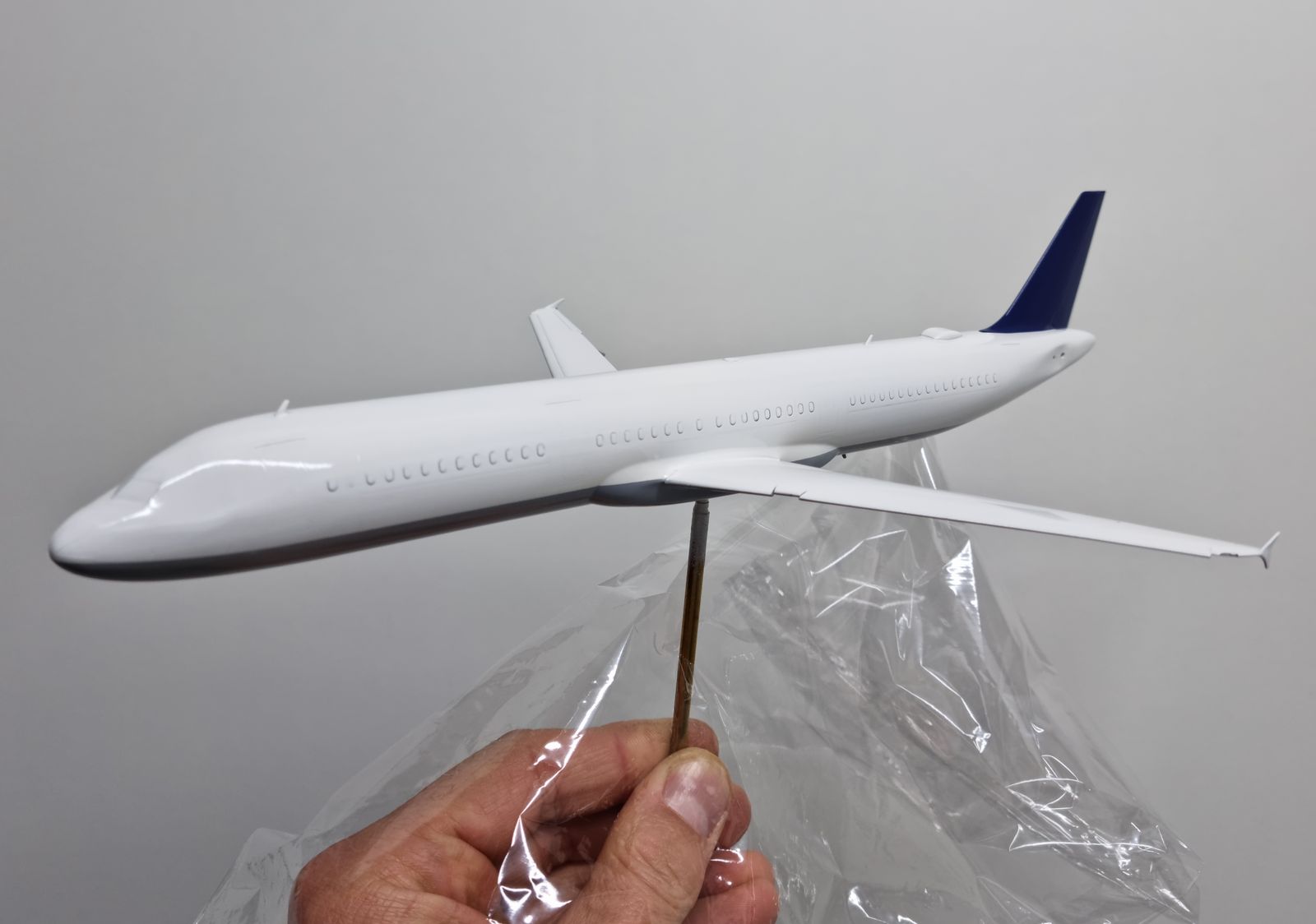

Dann war ich ja so froh, endlich auch die restlichen vier Maschinen lackieren zu können.
Beim A330 hat das dann ganz gut gedeckt, doch bei den A321 war-warum auch immer-der Lack nicht deckend genug.
Und ich habe nichts anders gemacht, als sonst.
Damit war ich nicht zufrieden und der Lack wurde wieder angeschliffen und nochmals eine neue Schicht 04 aufgetragen.
Zum Glück hatte ich mich mit dem Farbton 04 ausreichend eingedeckt.
Denn bei der letzten Bestellung bei Revell orderte ich wieder eine Sechserstange 04.
Die Farbdöschen sahen äußerlich schon anders aus. Anstatt 04, wie sonst, stand jetzt nur noch 4 darauf.
Auch die weiße Folie im Deckel ist hier nicht mehr vorhanden.
Der neue Farbton ist kein richtiges Alpinweiß, sondern eher Alpingrau.
Somit sind die ganzen sechs Döschen unbrauchbar-schade.
Mit einem Griff in den Altbestand konnte dann schließlich doch noch lackiert werden.
Auch wenn das auf den Bildern jetzt zwei verschiedene Maschinen sind, erkennt man den Unterschied der Farbe doch sehr.
Denn auch bei den alten 04ern ist der Farbton nicht immer Alpinweiß.
Schon des öfteren hatte ich einen leichte Rotstich im Farbton. Geht gar nicht! :du:
Die Triebwerke haben auch den Anstrich aus dem selben Döschen bekommen, um Abweichungen im Farbton zu vermeiden.
Dabei ging es nur um die Verkleidungen. Die Aufhängung wird noch gespachtelt und dann hellgrau-bei allen.

Zu dem gedruckten Hilfsmittel für den Rumpf kam dann noch ein weiteres dazu, welches aus zwei Aluprofilen besteht.
Diese können über Gewindestangen im Abstand zueinander angepasst werden.
Jetzt kann man damit Klebeband in entsprechen breite Streifen schneiden.
Obendrein druckte ich mir dann ein weiteres Hilfsmittel, welches zur Führung des Bleistifts dient.
Die (ich nenne sie mal) Schablonenstücke kamen dann an der richtigen Stelle aufs Modell.
Ich habe zwar große Hände, aber nicht riesig.
Hier sieht man schön, wie klein der A321 dann doch ist.
ich finde, er hat die perfekte Größe. :)
Dann musste das nicht nur einmal, sondern vorerst dreimal gemacht werden.
Und zwar in rot, grün und gelb.
Für blau fehlte mir die Zeit, das liegt allerdings auch daran, dass der Blauton (den ich verwenden möchte) gemischt werden soll.
Die anderen drei sind Standardfarben aus dem Revell-Programm.
Wenn es gut läuft, finde ich am langen Wochenende vielleicht noch Zeit für die blaue Giftschlange.
Also: mal wieder abkleben, Farbe drauf und Klebeband runter.
Die rote Giftschlange ist quasi meine Lackierprobe.
Und dann kam nach ein paar Tagen später eine fette Schicht Klarlack drauf,
um (nicht nur) die Streifen einigermaßen zu glätten und für die Decals eine angenehme Grundlage zu bilden.
Und der aktuelle Stand sieht jetzt so aus:
Ganz perfekt wird es ja nie.
Aber es ist trotzdem besser geworden, als befürchtet, leider schlechter als gewünscht!
Nacharbeit ist auf jeden Fall erforderlich. :wink:

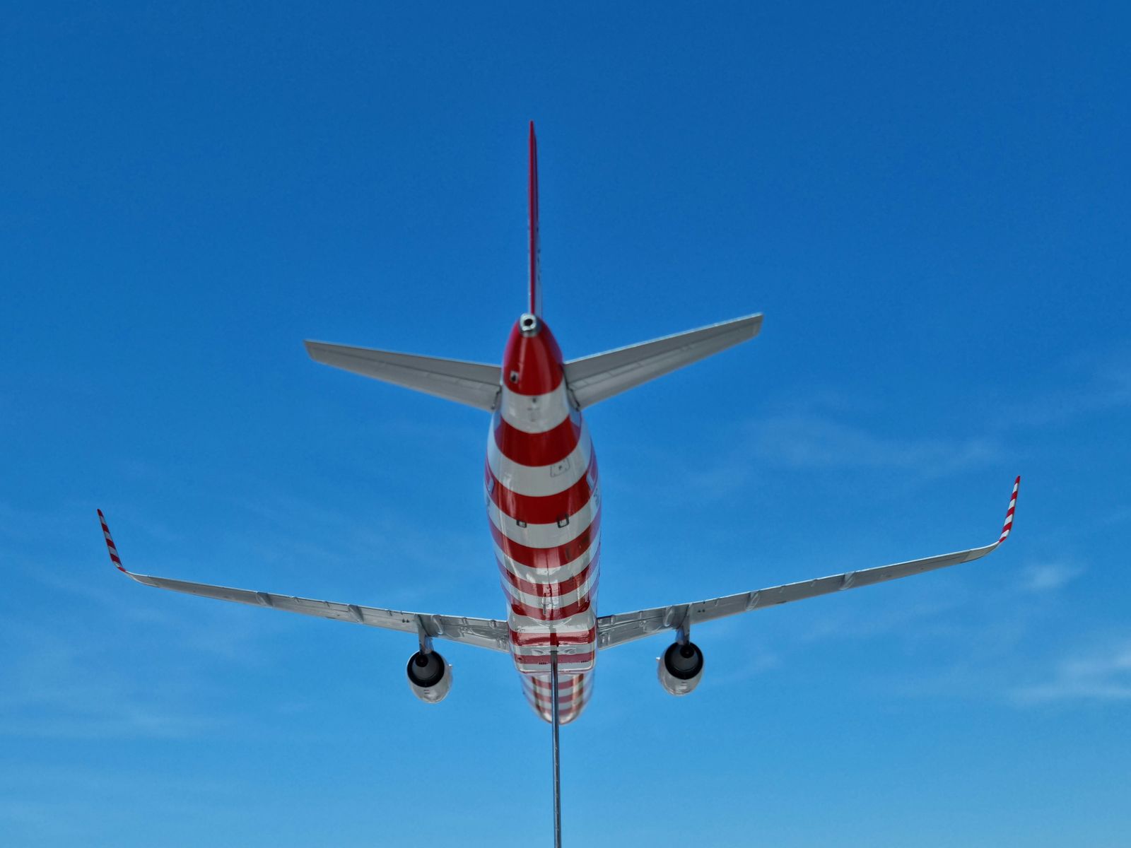

Dann habe ich die Maschine, die als Lackierprobe dienen soll, auch mal fertiggestellt.
Ja habe ich wieder einen Fehler gemacht, der dem Kenner ins Auge springt,
doch der eigentlich wirkliche Fehler liegt bei Revell selbst:
Beim Condor A321 ist der Düsenaustritt eierschalenförmig gestaltet (so, wie es Zvezda im Bausatz gestaltet hat).
Bei Revell ist er einfach nur zylindrisch gestaltet.
Könnte ich mit leben, mache ich ja auch.
Die Enttäuschung ist halt die, dass wenn der Bausatz als "Condor A321" angeboten wird,
er doch bitte auch so, wie das Vorbild gestaltet sein soll.
Klar, will Revell sich da alle möglichen Optionen für weitere A321 offen lassen,
aber das wäre bei der Neugestaltung der Triebwerke (die ja ohnehin erfolgte) auch besser gegangen. :nixweis:
Nur so am Rande erwähnt, ich habe es ja auch nicht geändert und oob gebaut.
Ich freue mich dann immer, wenn ich meine D-ATCA von Zvezda anschaue,
die ist nämlich bei den Triebwerken wie das Vorbild ausgeführt.
So, genug geschrieben.
Hier mal die ersten Bilder meiner Giftschlangen-/Ringelsockenreihe:

A Draum!!! Sieht mal wieder echt super aus! Hut ab. Ich denke, wer sich nicht intensiv mit den Ausführungen beschäftigt, dem wird dieses Detail an den Triebwerken nicht auffallen. Auch ich wäre da so ein Kandidat.
Mittwoch, 14. Mai 2025, 21:57
Dankeschön!
Ja, fällt beim Gesamtbild nicht so ins Auge-aber wenn man es weiß, sticht es sofort ins Auge :D

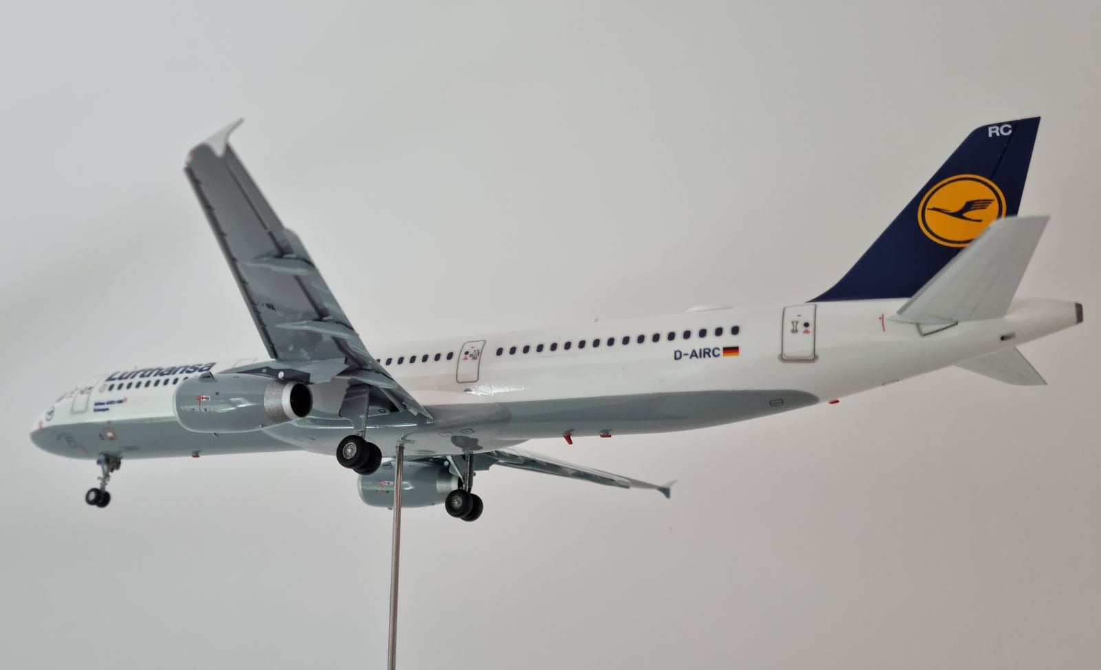

Hallo Forum!
ich freue mich, zwei weitere Exemplare dieses Modellbauprojekts zeigen zu dürfen. :)
Die November Mike Whiskey und die Romeo Charlie, die etwas aus der Reihe tanzt.
Dem interessierten und versierten Leser fällt dabei auf, dass die grüne Giftschlange / Ringelsocke
nicht ganz aus dem Revell-Condor-Bausatz entsprungen sein kann.
Hier kamen die PW1100G aus einem anderen Revell-Bausatz zur Anwendung.
Am Rumpf mussten für die NEO-Konfiguration bezüglich der Türen Änderungen am Modellrumpf vorgenommen werden.
Die entsprechenden Decals erstellte ich dafür selbst und druckte sie mit dem Farblaser auf Skull-Paper aus.
Bei der Romeo Charlie die gleiche Prozedur mit den Decals. Nur, dass es hier etwas schwieriger war, weshalb es auch entsprechend aussieht.
Aber so ist es halt jetzt nun mal. :nixweis: Achso: Die Romeo Charlie trägt jetzt auch das neue Lufthansa Farbschema. Leider.
Zu dem Zeitpunkt (heute genau vor einem Jahr), als ich mit ihr geflogen bin, trug sie noch das alte.
Die Maschine wurde erst kürzlich umlackiert (kann man ja nach 30 Jahren mal machen).
Da heute kein Flugwetter war, keine Bilder am Himmel-die kommen aber noch... versprochen.

Wie schon bei der "November Mike Whiskey" (grün) mussten dafür allerdings die Anordnungen der Türen und Notausgänge verlegt werden.
Und das ist sie nun:
Und dann war da noch der lange und große Traum, endlich einmal den A330-900 als Modell zu bauen.
Statt diesen einfach mal auf den Markt zu bringen, gab es nun bei Revell eine Wiederauflage eines alten Bausatzes und beim Stern zumindest einen Neuentwicklung.
Trotzdem echt unbefriedigend-selbst am Markt gibt es keinerlei Umrüstsätze für Triebwerke und Winglets.
Also ich habe jahrelang gesucht und nichts gefunden.
Deshalb habe ich selbst Hand angelegt und mir meinen eigenen Condor A330NEO zusammengeschustert.
So hat mich das Virus infiziert:
Ein Flug von FRA nach LRM in der entsprechenden Jahreszeit.
Die alten Boeing 767-300LR hatte ich ja bereits als Modell gebaut.
Nur die "Romeo Tango" ist schon alleine aufgrund des linksseitig am Rumpf angebrachten Schriftzugs einzigartig (Ralf Teckentrup, ehemaliger Vorstandsvorsitzender von Condor).
Musste ich haben-verständlich, oder?
Die Winglets aus Polystyrol gesägt, in Form gebracht und mit mit Stiften am Tragflächenende verklebt, wie bei den beiden 767 war nichts neues, nur die eigenwillige Form war nicht ganz so leicht zu treffen.
Was die Triebwerke angeht, da wollte ich zuerst auf Exemplare aus dem 3D-Drucker zurückgreifen, doch das hat mich in keinster Weise überzeugt.
Die Trent 7000 sind halt echt rar am Markt.
Um es dann doch umsetzen zu können, griff ich auf Teile des A350-Baustazes von Revell zurück.
Ist jetzt nicht 100% Scale, aber doch schon die (für mich) beste Lösung (wenn man mal die Eckdaten grob vergleicht, eine eigentlich gar nicht so schlechte Lösung).
Decals wieder selbst erstellt und auf Skull-Paper mit dem Laser ausgedruckt.
Was gibt es noch zu sagen?
Eigentlich nichts.
Aus diesem Grund, hier die Bilder:
Ach ja, die Modelle sind dermaßen glänzend, wie ich noch nie irgendwelche Modelle zuvor lackiert habe. Einerseits toll, doch andererseits schwierig im Umgang, da sie unglaublich stark den Staub anziehen.
Zuerst dachte ich, ich lackiere klar in einem leichten Seidenmatt, doch konnte ich mich dann nicht dazu durchringen.
Also sollte auf den Modellen auf den Bildern Staub zu sehen sein, ist dieser nicht mit einlackiert, sondern liegt zu 99,5% aufgrund der statischen Aufladung nur oben auf dem getrockneten Lack auf.
