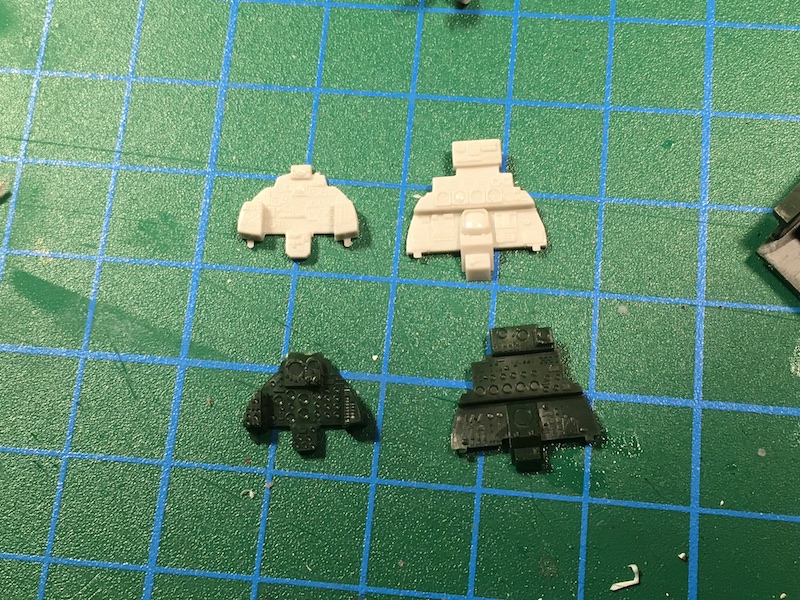

die Arbeiten an den Cockpits der beiden Rhinos gestalten sich doch etwas komplexer als gedacht! Zunächst ergänzte ich an den beiden Bugrumpfschalen im Bereich der Cockpits noch Details aus Sheet, Karton und Draht. Einige Ätzteile kamen ebenfalls zum Einsatz.
F-4EJ
RF-4EJ
Beim Einfügen der Cockpitwannen und dem versuchten Einbau der Piloteninstrumentenpanels zeigte sich dann leider erneut eine der großen Problemstellen der Revell Phantomkits - die Abdeckungen für die Instrumentenpanels des Piloten sind einfach falsch ausgeformt! Das überarbeitete Bausatzteil mit den Anzeigen lässt sich da nicht wirklich vernünftig einbauen und würde zudem viel zu tief sitzen. Daher sägte ich den Bereich beim Bug der F-4EJ kurzerhand aus dem Bausatzteil hinaus und werde mir eine neue Abdeckung scratchen. Eventuell klappt es beim Cockpit der RF-4EJ besser mit dem Einbau - anderenfalls baue ich dort ebenfalls um.

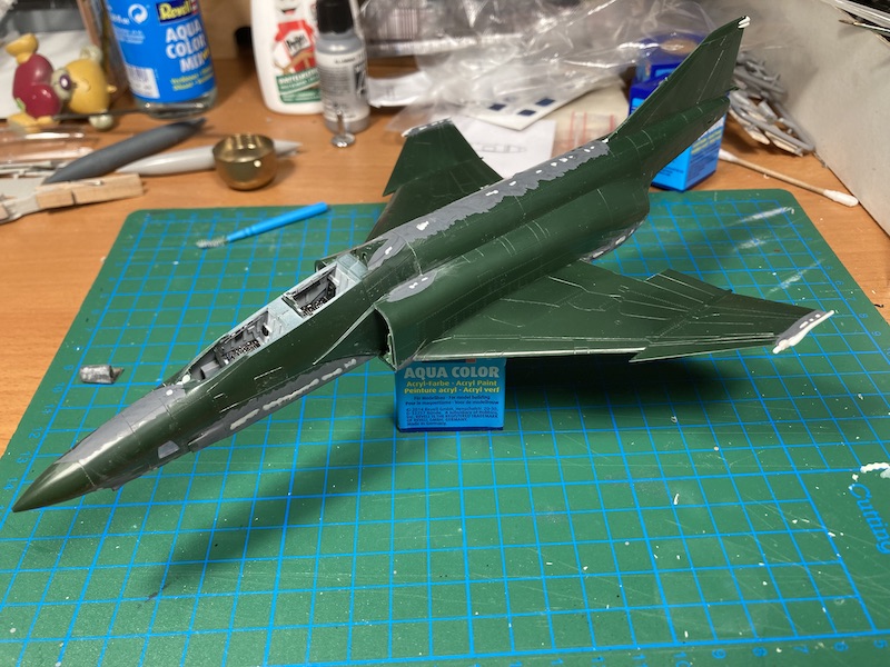

@Looser: Ja, die Kanzeln bleiben offen. Trotzdem möchte ich versuchen, dass die Dimension, der Sitz und die Wirkung des Gesamtbildes schon halbwegs in Richtung Original geht.
Beim Einpassen der Cockpitwannen in die Rümpfe war ich doch auch bei der RF-4EJ nicht ganz vom Sitz der Panelabdeckung beim Piloten überzeugt - also sägte ich diese ebenso weg. Ich werde die Abdeckungen daher bei beiden Maschinen scratch nachbauen.
Nach dieser kleinen Sägerei ließen sich die Wannen in beiden Rümpfen recht gut einbauen. Bevor ich die Bugteile der RF-4EJ zusammenfügen konnte, mussten noch zwei der Kameras in die Nase eingebaut werden. Glücklicherweise enthält die Anleitung zu den Sonderdecals von DXM auch einige Detailaufnahmen der seitlichen Kameras - entsprechend dieser Vorlage änderte ich die Bausatzteile etwas ab.
Anschließend verklebte ich die beiden Rümpfe und Bugsektionen.

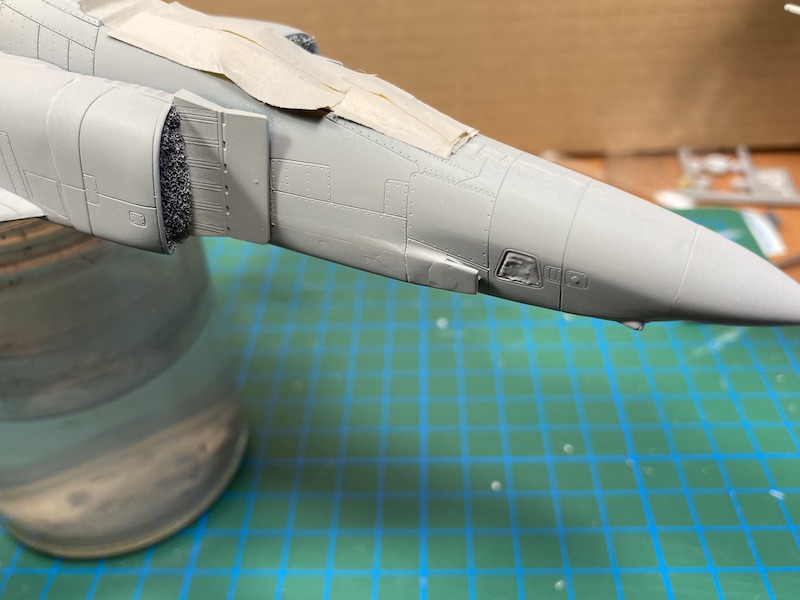

Nach ein, zwei Tagen Trocknung nahm ich mir die Nase der F-4EJ vor. Wie auf Orginalfotos zu erkennen, verlaufen auf der Radomhülle mehrere Sensorenbänder. Ich habe versucht diese aus Ätzteilen in zuvor gesägte Kerben des Bausatzteils einzupassen. Mal schauen wies es am Ende verschliffen und grundiert wirkt.

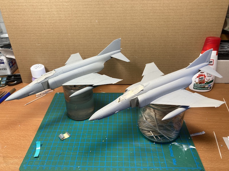

Ich sitze nach wie vor noch an den Spachtelarbeiten für die beiden Phantom. Man merkt den Bausätzen das Alter der Formen eben doch deutlich an mittlerweile - einige Stellen passen sehr gut aufeinander, an anderen entsteht ordentlich Versatz. In mehreren Spachtel-, Schleif- und Bemalrunden sind nun die beiden Maschinen soweit für die Grundierung.
Jedoch werde ich zunächst noch die zerstörten Blechstöße und Nietlöcher an den Modellen nachgravieren müssen.
Im Moment sehen manche Bereiche noch ziemlich gruselig aus - die Grundierung dürfte das aber beheben und vor allem noch mögliche Stellen zur Feinachbesserung zeigen.

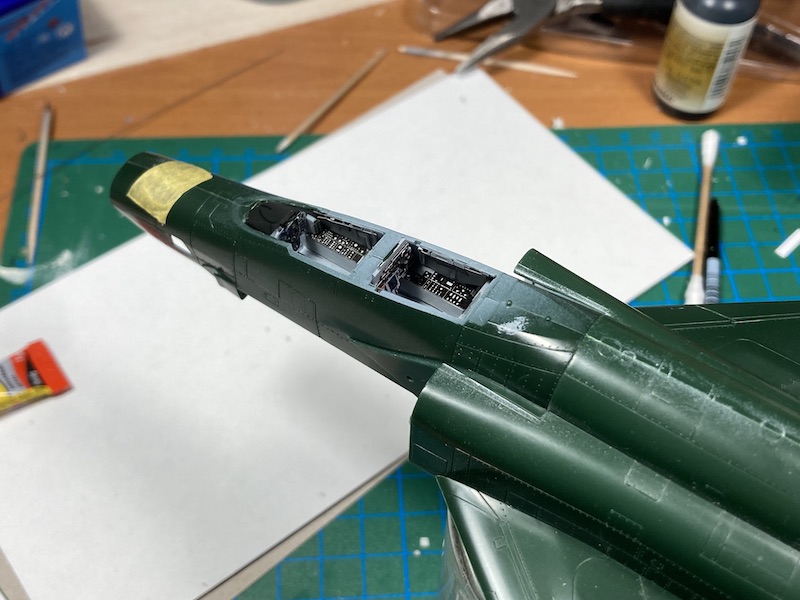

Ein kleines Update von der Rhino-Front: nach mehreren Durchgängen aus Spachteln, Schleifen und Nachgravieren sind die beiden Rohmodelle nun fertig grundiert und bereit für das Preshading. Hier und da waren mir doch ein paar Spachtelerhebungen durchgerutscht, die ich dann trotz erster Grundierung noch ebnen musste.
Heute bastelte ich dann noch neue Instrumentenhauben für die Pilotenplätze aus 0,5mm Plasticsheet - ich denke, dort werde ich noch verschleifen bevor das Shading draufkommt.

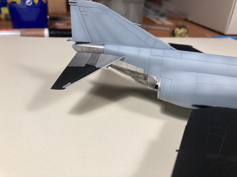

Nach meinem Urlaub konnte ich die letzten zwei Tage ein Hobbywochenende einlegen und einige Fortschritte an verschiedenen Baustellen vollbringen.
Die beiden Nippon-Phantom bekamen nun den ersten Teil der Lackierung - FS 36375 Light Ghost Grey für die Unterseite der F-4EJ und FS 35109 Allover an der RF-4EJ. Beide Farben stammen von Vallejo (Model Air) und gerade für den richtigen Blauton musste ich doch ziemlich suchen und probieren, da die Vallejo häufig keine oder falsche FS-Farbcodeangaben haben. Zudem wirkt gerade das helle Blau der J.A.S.D.F auf jedem Bild bissl anders - ich denk aber, ich habs soweit annähernd getroffen.
Nun geht es demnächst an den zweiten Blauton sowie das dunklere Grau, dann noch die schwarzen Flächen und die Metallbereiche und dann alles noch aufhellen.

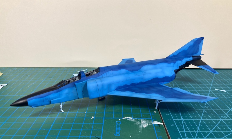

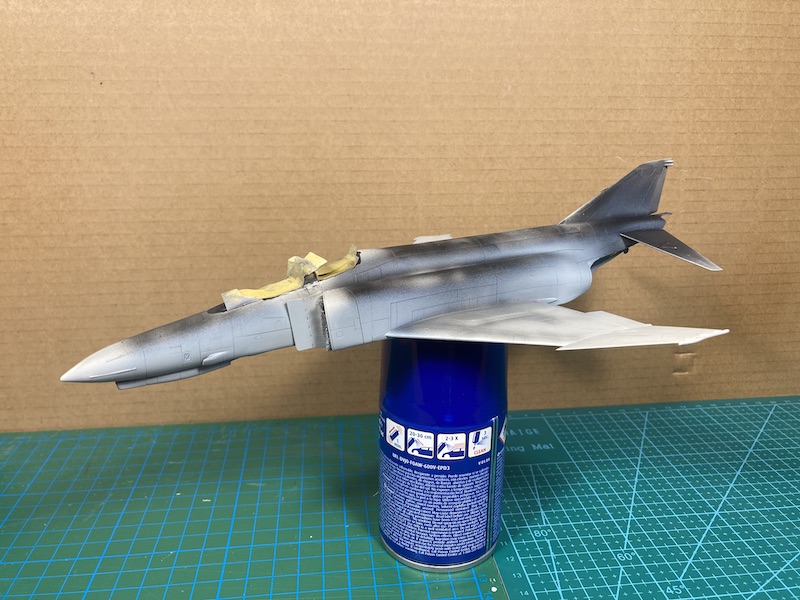

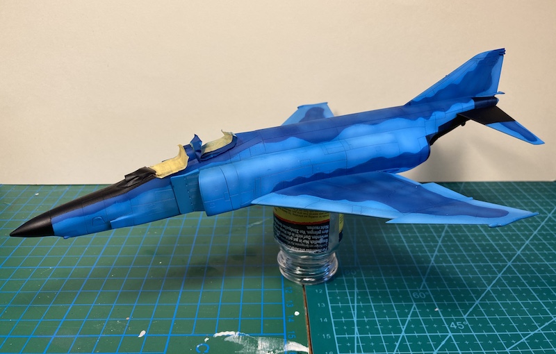

Ich habe das aktuelle Wochenende genutzt um den zweiten und dritten Teil der Lackierung an meinen Nippon-Rhinos vorzunehmen. Die Lackierung der Oberseite der F-4EJ in FS 36320 war flott gemacht, das Abkleben für den dunklen Blauton an der RF-4EJ dauerte aber ca. 5 Stunden. Nach einer Nacht der Trocknung war heut dann Aufhellen der Panels sowie kleine Ausbesserungen angesagt. Beim Aufbringen der Aufhellung des FS 36320 hat leider die Airbrush etwas gespritzt - da werd ich demnächst noch mal versuchen die kleinen Spritzer zu verblenden.
In den kommenden Tagen werde ich noch kleinere Ausbesserungen machen, vll. nochmal besonders helle Blaupunkte setzen (siehe Originalfotos) und dann die Radome, Blendschutzstreifen, Triebwerksbereiche sowie Flächenoberseiten bei der F-4EJ in Schwarz brushen. Mal schauen welchen Schwarzton ich nehme, ob Vallejo oder doch Revell.

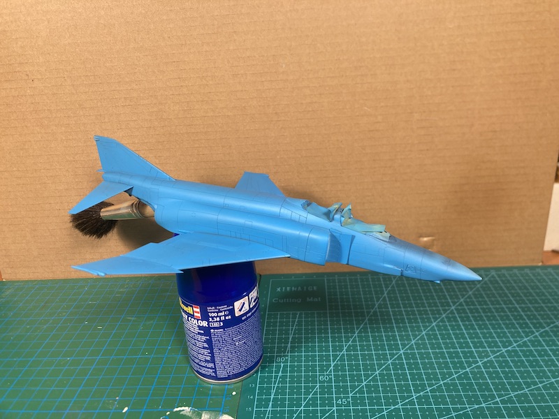

Ein kurzes Update zur späteren Stunde!
Am vergangenen Wochenende konnte ich leider nur ein bisschen Zeit für den Modellbau freischaufeln, so dass zunächst die RF-4EJ abgeklebt und mit Schwarz gebrusht werden konnte. Verwendet habe ich Revell Schwarz Seidenmatt 302. Gerade im Bereich der Radomspitze erkennt man hier aber auf Originalbildern etwas Farbvariation, so dass ich da nochmal überlege wie ich dort mit Farbaufhellungen bzw. Mischungen experimentieren kann. Im Bereich der Triebwerke grundierte ich ebenfalls mit Schwarz nach, damit die verschiedenen Metalltöne dann besser wirken.
Wie im letzten Beitrag angesprochen, versetzte ich das Light Sea Blue erneut mit etwas Weiß und hellte zusätzlich einige bereits aufgehellte Stellen nochmals weiter auf.
Um noch etwas mehr Farbspiel in die fertige Rhino zu bekommen, werde ich die Maschine mit einem Centerline Fuel Tank im Zweiton-Sea-Anstrich sowie den beiden Wing Fuel Tanks im Sonderbemalungskleid beladen. Dazu lackierte ich in den vergangenen Tagen die eben angesprochen Zuladungen ebenfalls. Bei den Wing Tanks werde ich dann Morgen oder Übermorgen noch die Aufhellungen brushen. Zudem habe ich leider noch nich abschließend klären können, ob die Inner Pylons (also die Aufhängungen für den Traveler- und Sensorenpod) nun eher Weiß sind oder doch das sehr helle Grau FS 36375. Schauen wir mal......
Die schwarze Lackierung an der F-4EJ werde ich sicherlich erst am kommenden Wochenende zeitlich schaffen, unter der Woche jetzt aber bestimmt nach Arbeit noch die Fahrwerksschächte weiß einfärben sowie hier und da kleine Unsauberkeiten ausbessern können.

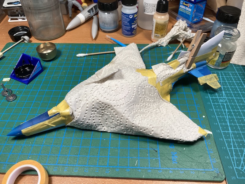

Heute war hingegen Abkleben an der F-4EJ angesagt um auch dort Schwarz zu lackieren. Im Gegensatz zur blauen Phantom nutzte ich diesmal nicht Revell Schwarz Seidematt 302 sondern Vallejos Model Air Schwarz. Dieser Schwarzton ist zwar einen Hauch heller als Revells Schwarz, die Vallejo-Farben sind aber einfach um Welten besser für die Nutzung mit der Airbrush bezüglich der Verarbeitung und des Farbauftrages als die Revelltöne.
In der kommenden Woche versuch ich noch die Tanks zu lackieren und etwas nachzubessern und evtl. erste Metalltöne zu brushen......schauen wir mal, ob es klappt.
