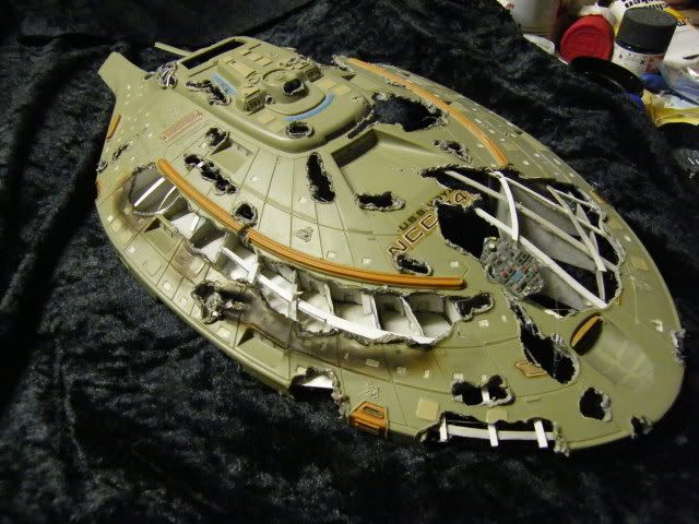

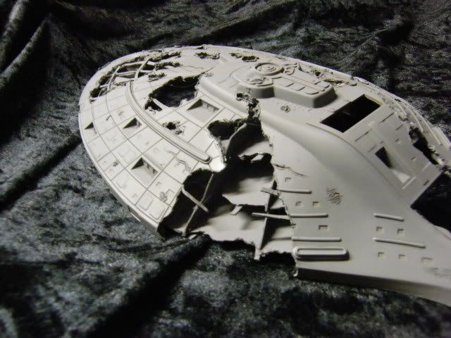

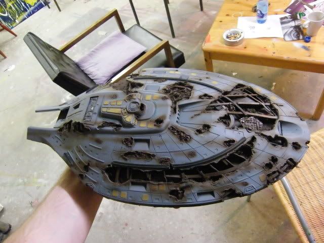

Zunächst habe ich die Schäden anhand des Fotos und SloMo-Ausschnitten mit einem Marker auf die Hülle übertragen und anschließend mit einem Lötkolben aus dem Modell geschnitten.
Hierbei empfielt es sich den Lötkolben wie ein messer auf und ab zu bewegen, auf diese Art erhält man kleine geschmolzene Kanten und schiebt nicht den ganzen geschmolzenen Kunststoff in einer Riesenwulst vor sich her.
Gute Belüftung ist angebracht (hatte gestern schon ziemliches Kopfweh).
Die Hülle habe ich außerdem an einigen Stellen noch mit dem Feuerzeug bearbeitet um die Oberfläche rissig werden zu lassen und das Material zu verbiegen.

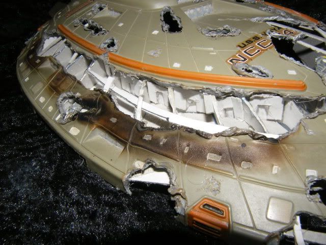

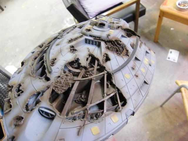

Anschließend habe ich begonnen die Unterkonstruktion und das Innenleben des Schiffes aufzubauen. Hierfür habe ich das gute alte Wundermaterial Pappe verwendet und zugeschnitten.
Zunächst habe ich schmale Streifen hergestellt um die Rahmenstruktur auf der die Hülle angebracht ist anzubringen. Hierbei habe ich mich an den Schildemittergittern (feine Gravuren auf der Hülle) orientiert.
Runde Stücke sind nicht gebogen, sondern direkt rund geschnitten um Torsion zu vermeiden.
An diese Streifen wurden dann von hinten einige Pappdreiecke als Wände angeklebt an die wiederum die Deckböden geklebt wurden.
An die Rückwände habe ich eine weitere Lage Pappe geklebt aus denen ich die Türen ausgeschnitten habe.
Diese mögen zwar nicht grade sein aber da hier eine immense Explosion stattfand kann ich das gut hiermit erklären ;-)

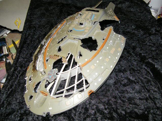

Da der vordere Sensor (das graue Teil in der Mitte vorne) zum Teil noch vorhanden sein sollte habe ich das Bauteil zerbrochen und auf den Rahmen geklebt.
Auch das große Stück hinten links habe ich herausgeschmolzen.

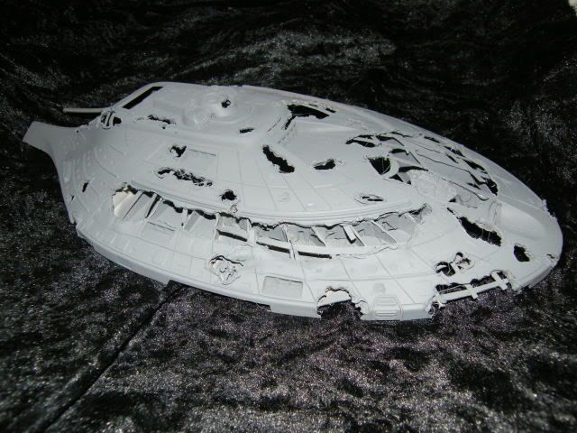

Ich war zwar noch nicht mit dem Innenleben fertig aber wollte trotzdem mal sehen wie das ganze wirkt also hab ich mal eine Schicht Grau aufgesprüht, was mir schon mal ganz gut gefiel.
Hier sieht man die "tragenden" Decks die ich hinten links eingezogen habe. Nach der Lackierung wurden noch weitere Decks eingeschoben, die auf den Fotos aber noch nicht zu sehen sind.
Und wo ich grad in einer Lackierwut war hab ich gleich noch braun und anschließend dünn Nato Black um und in die Schäden gesprüht.
Der nächste Schritt wird sein die noch offenen Löcher zu stopfen, hierfür werden wieder Pappe aber auch Knetmasse Verwendung finden, wie schon bei meiner NX-01.

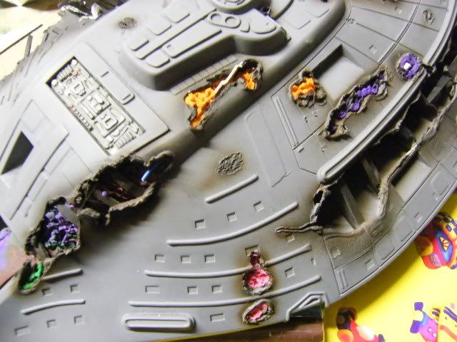

So habe ich hinter die kleineren Öffnungen schlichtweg Knete geklebt und diese dann mit einer spitzen Pinzette so aufgerauht, dass sie aussieht als würde sie aus geschmolzem Material unter Hülle bestehen.
hierzu am besten einfach die billigste Knete aus dem Spielzeugladen nehmen, da die teurere nicht von selber klebt. Das Schiffchen sieht dadurch zwar aus als wäre der Konstrukteur auf einem LSD-Trip gewesen aber das wird ja überlackiert. Hier und da noch ein Kabel oder ein Stück geschmolzenes Plastik aus der Knete herausgucken lassen, der einfach Pappe als Wand in die Knete drücken und schon erhält man:
Der Bereich hinter dem kleinen Deflektor (die runde Kuhle vorne) wird mit ein paar elektronischen Bauteilen vollgestopft, immerhin ist da ja auch noch die Sensorphalanx, so dass das hier, wie ich denke, durchans angebracht ist.

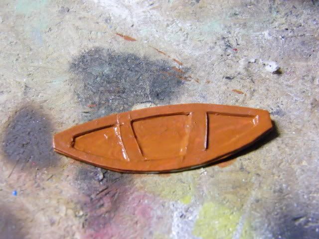

Dann habe ich die erste Schadenslackierung durchgeführt und die Schäden in braun lackiert. heute Abend kommt die zweite Schadensfarbe, sehr feines Natoschwarz, und die Untertasse ist bis auf die inneren Accesoires fertig und ich kann mich dem Sekundärrumpf widmen.

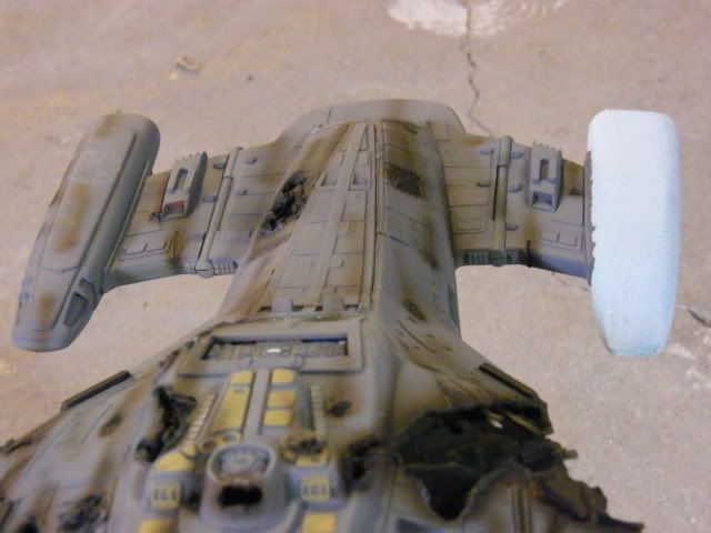

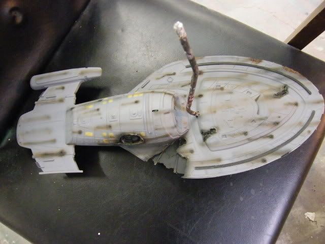

Bin leider auf ein kleines Problem gestoßen, da in den Umzügen wohl meine Backboardgondel und die Deflektorschüssel abhanden gekommen sind. Werde diese wohl scratchen müssen. Gerade bei der Gondel werde ich mir dann aber ein wenig künstlerische Freiheit nehmen und sie zerstört darstellen auch wenn das in der Folge nicht exakt so war. Aber die tatsächliche Form werde ich nicht hinbekommen, dafür hab ich noch zu wenig Scratcherfahrung. Sollte ich da später besser werden kann ich das ja immer noch austauschen.

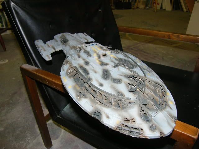

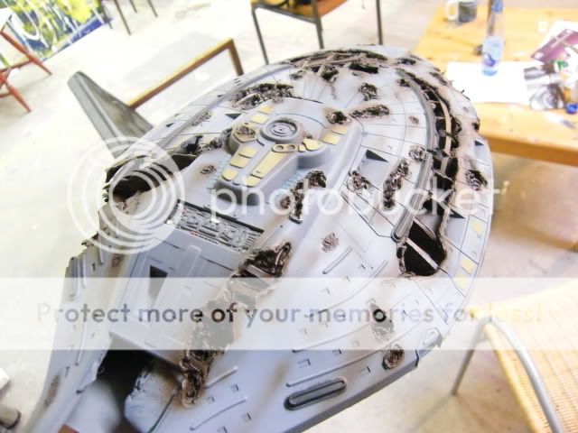

Ich habe die Lackierung der Untertasse abgeschlossen und sie mit dem Sekundärrumpf verbunden. Die Unterseite des Schiffes wurde in den Folgen so gut wie kaum gezeigt und wenn hat man nur sehr vereinzelte Schäden gesehen, was auch durchaus logisch ist, die Oberseite bietet ja eine bessere Angriffsfläche zumal sich auch die Brücke dort befindet (was ich übrigens nie verstanden habe warum man diesen sensiblen Punkt des Schiffes nach außen packt, ist ja nicht so als wenn man durch Fenster raus gucken müsste, ich denke mal ganz in der Mitte und am schwersten zu erreichen wäre doch sinniger).

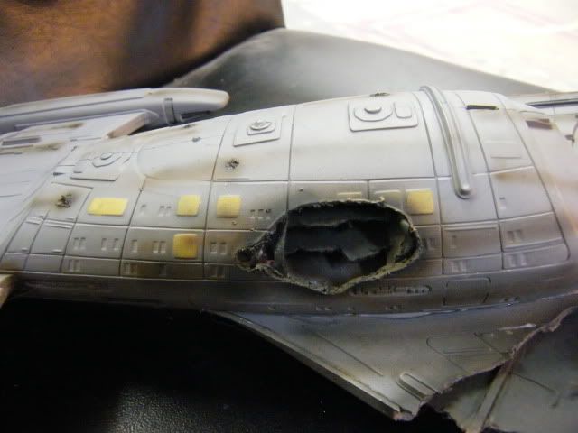

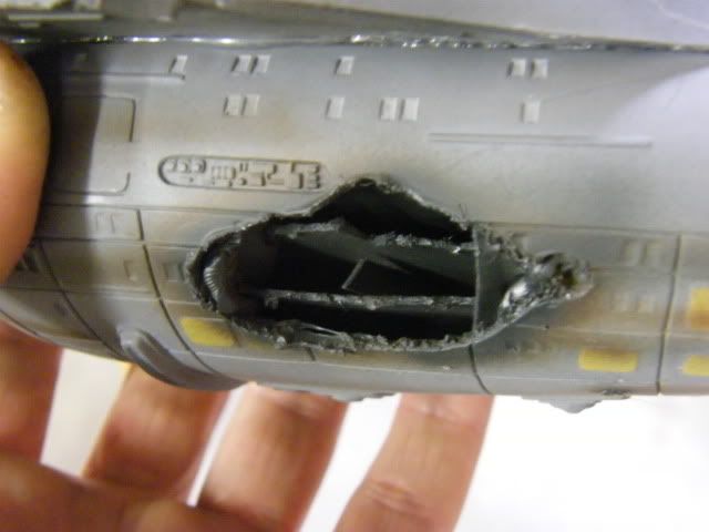

Am Sekundärrumpf habe ich zwei größe Schäden eingebaut und hier auch die entsprechenden Innenleben dazugepackt. Für einige kleine Treffer habe ich nur die Oberfläche mit dem Lötkolben angeschmolzen ohne gleich durchzubrechen.
Dann kam wieder die übliche Doppellackierung, erst braun dann schwarz und langsam komme ich auch mit meiner Airbrushpistole besser klar :tanz:
Nun aber zu den Bildern (entschuldigt bitte, dass ich sie auf einem Stuhl mache aber durch die Stange kann ich das Schiff nicht mehr wie sonst auf den Tisch legen um einen vernünftigen Hintergrund zu haben, ich hoffe, dass bei der nächsten Session der Betonfuß fertig ist und das Schiff dann vernünftig steht).
Ich weiß es ist noch ein bisschen Spachtel- und Schleifarbeit von Nöten aber das wird denke ich nicht so das Problem sein zumal das nur mehr Airbrushübung für mich bedeutet ;-)
