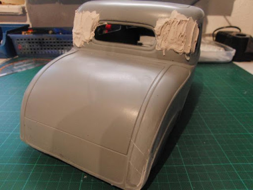

Hier mal die ersten Bilder von der Basis:
wie man sieht hat der Karsten hier auch schon versucht die Krater zu verspachteln, aber das machen wir nochmal neu, ich hab keine Lust auf Lufteinschlüsse die nach dem Lackieren hochkommen.
Nach ca 40 min des messens und ausrichtens habe ich die Schnittkanten an den Dachsäulen schon mal angezeichnet. Je sauberer man hier arbeitet, umso besser wirds dann später erst nicht passen.
Einen Chop zu machen ist wie eine Scheibe aus einer Pyramide heraus zu schneiden, die Spitze wird später einfach nicht mehr drauf passen.
Ich werde mal 10mm heraus nehmen da der Body zum späteren Abformen auch noch so sein soll, das es auch für originalere Scale Nachbauten noch verwendet werden kann.
Der eigentliche Sedan Body der dann entstehen soll, wird sicherlich 15 - 18 mm gechoppt werden.

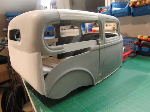

Nachdem das Dach schnell abgeschnitten war, passte es wie vermutet nach dem heraustrennen der geplanten 10mm nicht mehr so ganz zusammen.
Also erfolgte ein weiterer Schnitt zwischen A und B Säule. Die einzelnen Teile wurden dann mit Epoxy auf die passenden Säulenstutzen verklebt und ausgerichtet.
Der nun im Dach entstandene Spalt wird mit PS aufgefüllt und so das Dach wieder passgenau geschlossen.

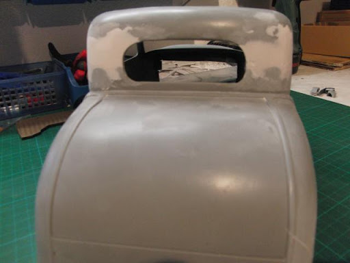

Im Heckbereich hat es auch nicht ganz gepasst um den Scheibenrahmen des Heckfensters.
Also ein wenig Schlagsahne drauf gemacht und neu in Form bringen, der Fensterrahmen wird heraus getrennt und anschliessend neu eingebaut.
Nach einer halben Stunde schleiffen sieht das ganze dann jetzt schon so aus:
Hier fehlt jetzt noch der bereits herausgetrennte Fensterrahmen im Heckfenster, A und B Säulen sind schon angepasst und verspachtelt worden.
Alles in allem gute 3 Stunden Arbeit bis hier hin. Ich denke die Proportionen passen und so kann das 5 Window Coupe nach den abschliessenden Arbeiten abgegossen werden.

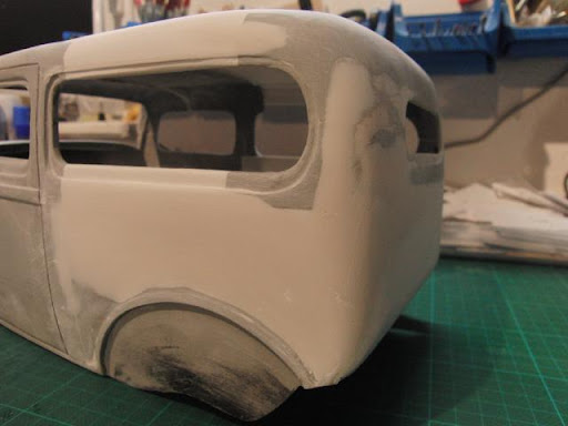

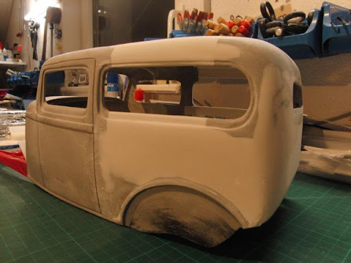

So, nach ordentlichem Nacharbeiten und viel Schleiffen und Spachteln, habe ich jetzt so etwas wie eine Schokoladenseite. Auch wenn diese noch ein wenig zartbitter dreinschaut.
Das Dach ist drin, nach einigem hin und her sogar ganz ohne Wellen nach dem ersten Spachteln.
Wie man sieht musste die Dachrundung und der Fensterrahmen ganz neu gemacht werden, so hab ich alles zugespachtelt und schleife mir die Konturen jetzt Stück für Stück heraus.
Auch die Rundungen zum Heckteil habe ich angefangen.
Hier muss noch einiges geschliffen werden.
Nach einer ersten Schicht Spritzspachtel nimmt das Modell so langsam Formen an, offenbart aber auch wo noch gespachtelt und nachgearbeitet werden muss...
...ganz besonders gut sieht man das an den Fensterrahmen, hier zeigt sich nach der Einfärbung in grau sehr gut wo die Ungleichheiten stecken und wo noch geschliffen werden muss.
Schokoladenseite hab ich deshalb geschrieben, denn die andere Seite sieht im Moment noch so aus:
So, und jetzt hab ich noch eine Frage:
Soll ich die hinteren Fenster noch einkürzen, damit sie mehr zu den vorderen Seitenfenstern passen??
Oder soll ich das so lassen, ich muss zugeben das ich den Delivery Wagon Look auch nicht so schlecht finde.
Ich könnte das hintere Seitenfenster aber auch noch ca 20mm einkürzen.

Montag, 31. Januar 2011, 19:21
Hallo Thorsten
Meine bescheidene Meinung:
Ich würde das Heckfenster so lassen, wie es ist. Ich finde, das sieht sehr stimmig aus.

Hi Thorten, ich würde sogar dazu tendieren, die Seitenfenster leicht "oval" zu gestalten, als "bösen" Kontrast zu den vorderen. ( also die vordere Kante des hinteren Seitenfensters an die selbe Rundform anpassen wie die hintere Rundung); wird aber viel zu viel Spachtel- und Schleifaufwand sein.
Oder eben detto senkrechte Kante wie vorne; nur vorne "eckig" und hinten rund gefällt mir persönlich nicht so.

jetzt kommt noch meine Meinung und ich bringe alles durcheinander.
Also meiner Meinung nach müßte die C-Säule definitiv breiter sein und die Rundung des Fensters sollte weg.
Hier eventuell ein Tip:
Wenn du die Fensterkante der rechten B-Säulen-Seite Abformst kannst du dies für die linke C-Säule verwenden und andersherum für die andere Seite.
Damit wären die hinteren Seitenfenster gleichmäßig quadratisch.
Würde in meinen Augen besser aussehen.

ok, danke für eure Meinungen.
Ich zeige euch nochmal ein Bild vom originsl Body:
Auch hier ist die B-Säule nicht wirklich breiter als bei mir, aber die C-Säule eben.
Das hintere Seitenfenster ist hier deutlich kürzer, weist aber auf der linken Seite eine eher eckicge, und auf der rechten Seite eine eher rundere Form auf.
Das das nicht so zusammen passt fällt mir auch jetzt erst auf wenn ich darauf achte.
Ich denke die Fenster hinten ganz oval zu machen wird die Fensterlinie zerstören, ich tendiere jetzt dazu mal eine Schablone zu machen um die C- Säule zu verbreitern, dann schauen wir uns das nochmal an.
Thorsten

jepp, die C-Säule ist es...
Was mir auch an diesem Original aufgef<llen ist, ist das abfallende Dach zur Frontscheibe hin.
Sieht man deutlich an der Scheibe der Tür.

ja der Grüne ist auch sehr stimmig, allerdings wurde da asncheinend die gesamte Dachpartie nach unten gesenkt. ( kenne den Ausdruck da jetzt nicht dafür, wenn ich in der horizontalen Blech rausschneide; gepimpt? oder so) zudem hält der ne nette Keilform, da passt sich die abschliessende Rundung des Fensters an die Rückwand (inkl. C-Säule) "im natürlichen optischen Fluss" an.
Im Gegensatz dazu steht deiner in "Orignalausführung" der Fensterhöhe da. und ohne Keilform. daher wirkt die letzte Rundung optisch etwas unpassend. (ist aber individuell der Eindruck ;) )
vielleicht würde es helfen zu dieser "möglichen " Ansicht, die Vorderpartie sowie die Reifen " dazu zu stellen", um ein mögliches Gesamtbild zu erhalten. es wird ja so manches erst stimmig wenn das Gesamntbild ersichtlich wird. Zudem fehlen ja auch noch die "Zierleisten" unter dem Fenster. auch das wirkt sich optisch völlig anders aus.
