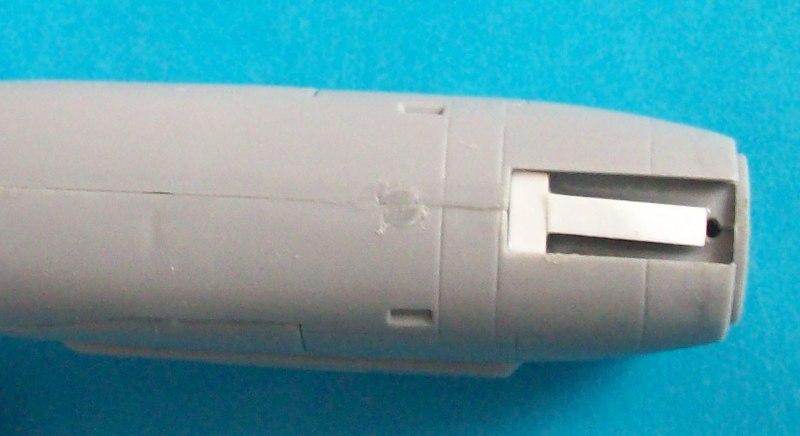

Jetzt, wo die Grobarbeiten am Rumpf überstanden waren, musste noch eine Gravur am Heck (Triebwerksauslass) ergänzt werden:

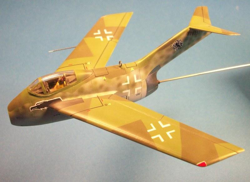

Und so sieht das ganze Fliegerlein nach einigen Wochenende aus:
