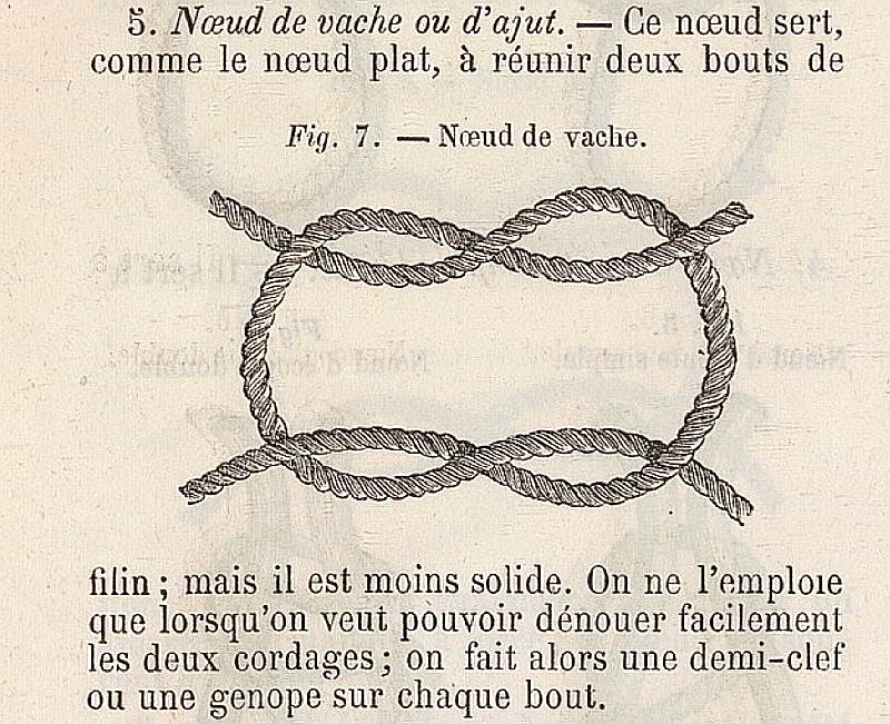

Für den stehenden Part des zweiteiligen Klüverfalls verwendete ich einen tour mort avec deux demi clefs zur Befestigung, Rundtörns mit Halbschlägen, welcher um das Vorstengetopp gelegt und mit einem Seizing gesichert wurde.
Um die Fallen des Vorstengestagsegels, des Klüvers- und Außenklüvers bei abgeschlagenen Segeln authentisch zu sichern, verknüpfte ich sie mit den jeweiligen Niederholern. Für das Vorstengestagsegel und den Außenklüver erfolgte es mit einem Nœud de vache oder Nœud d’ajut - Trossenstek, nicht zu verwechseln mit dem Kreuzstek.
Quelle: Manuel du Gabier; 1875, Seite 4
Der Trossenstek wird in zeitgenössischen Quellen ausdrücklich für temporäre Verbindungen empfohlen, die sich leicht wieder lösen lassen. Da hier keine Segellast getragen wird, sondern lediglich Ordnung im laufenden Gut gefragt ist, halte ich diese Lösung für historisch plausibel und betrieblich sinnvoll.
Das Klüverfall wurde über den Haken mit dem Niederholer verbunden. Für diese temporäre Verbindung boten sich der Nœud de griffe oder Nœud de palan an.
Quelle: Manuel du Gabier; 1875, Seite 11
Die aus der Monographie von Boudriot ablesbare Reihenfolge der Manöver am Rollenleiter ist schematisch und folgt der funktionalen Zuordnung der Taue, nicht unbedingt der realen geometrischen Führung. In der Praxis müssen die Manöver jedoch nach ihrer tatsächlichen Position am Bugspriet geordnet werden (Außenklüver außen, Klüver innen, Bulin der oberen Rahsegel außen), um Kreuzungen, Scheuerpunkte und unklare Wege zu vermeiden.
Am Modell habe ich nach zahlreichen praktischen Versuchen eine empirisch ideale Tauführung ermittelt, die sich exakt an diesen seemännischen Grundsätzen orientiert: Je weiter außen das Segel, desto weiter außen seine Manöver am Rollenleiter. Die umgesetzte Führung bildet eine realistische Ordnung ab und entspricht der zu erwartenden tatsächlichen Tauführung auf vergleichbaren Schiffen.
Fortsetzung folgt …
