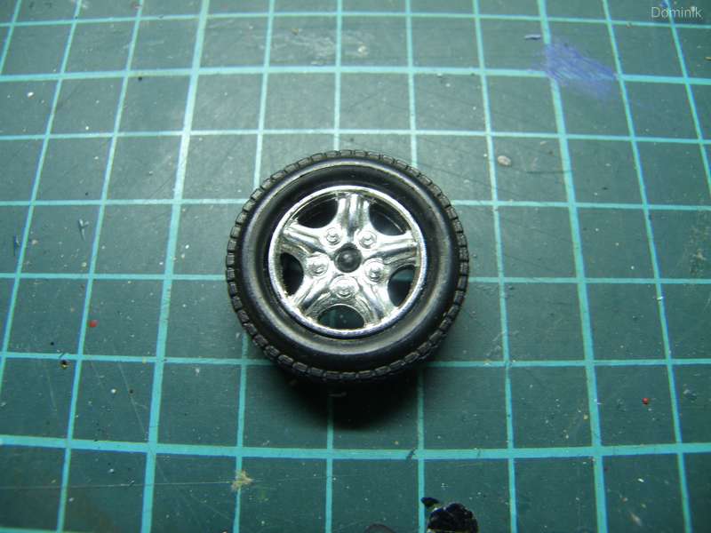

ist ja schon lange her (genaugesagt 424 Tage), das ich Euch gezeigt habe, wie man Weißwandringe aufmalen kann. Nun...was machen, wenn ich keinen der "gut geeigneten Pneus...
...wie diesen mit Rille habe, sondern nur so ein *$:motz: %# :!! :cursing:?!? wie den hier:
Und ich will aber so einen feinen >Ring< haben :love: ?
Kein Grund zur Verzweiflung - auch hier kann mit einfachen Mitteln geholfen werden :trost:
Was nehme ich diesmal dazu...
ein Schleifpad, den selben Rollpen (ja immernoch der S e l b e !) und eine Kreisschablone.
Los gehts!
Zuerst schubber ich den Reifen mit der Flanke auf dem Schleifpad...
...um ihm den Glanz zu nehmen...
...und eine bessere Haftung des Rollpen zu haben.

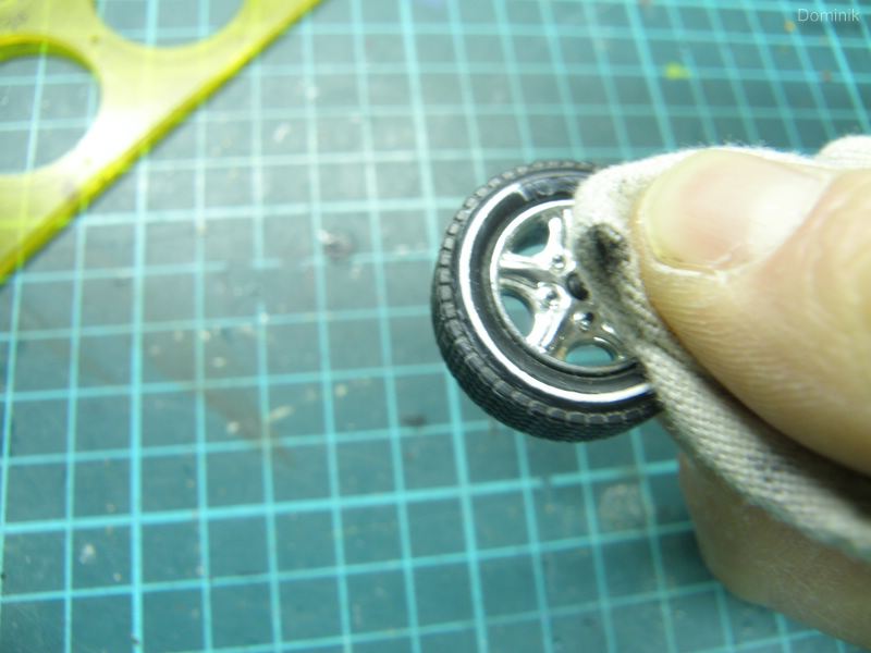

Dann suche ich mir den Kreis nach Kundenwunsch aus...
...setze den Rollpen an...
...und ziehe locker meine Runden.
Das ist Übungs- und/oder Gefühlssache!
Und wie Ihr seht...
...ist der Versuch mit Knippsen, malen und Aufregung nicht sauber geworden. Also?
Macht nichts Jung' - Lappen nehmen und abwischen:
Nicht vergessen, die Schablone ebenfalls zu reinigen...
...dann kanns auch schon in die neue Runde gehen. ;)
Und diesmal - mit ein bisschen Konzentration und beiden Händen:
Tataahhhh...
...so einfach kann das gehen ;)
