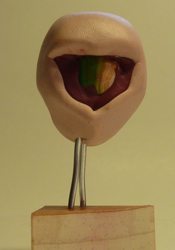

Bei diesen Fotos zeige ich Euch, wie der Kopf des Dobby entstanden ist.

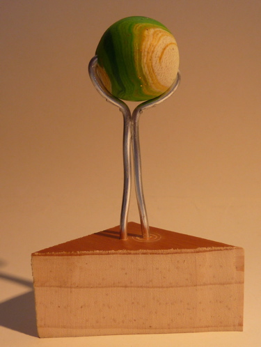

Eine alte Fimoperle dient als Untergrund, sie wird auf einen Draht aufgezogen und die freien Enden in ein Holzstück versenkt.

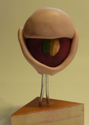

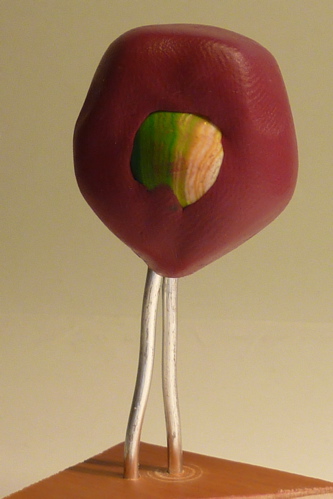

Mit irgendeiner Farbe wird die grobe Kopfform modelliert. Darauf kommt dann die eigentliche Hautfarbe. Die Portionen sind relativ klein, die ab jetzt zugefügt werden.

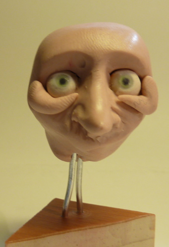

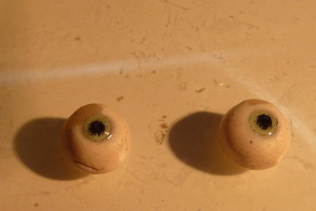

Die Augen bereite ich vor, aus abgetöntem weiß und hellem grün sowie schwarz , alles ein wenig tiefer in den Augapfel drücken und mit Fimo liquid auffüllen, danach in den Ofen zum härten.

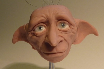

Die Kopfform arbeite ich take für take den Vorlagefotos nach.

Dobby ist eine meiner Lieblingsfiguren aus Harry Potter.
Bei den ersten Bildern des Kopfes dachte ich noch: "Das wird doch niemals Dobby!" Aber dann war ich echt überrascht, wie echt er aussieht. Wie aus dem Film rauskopiert!
