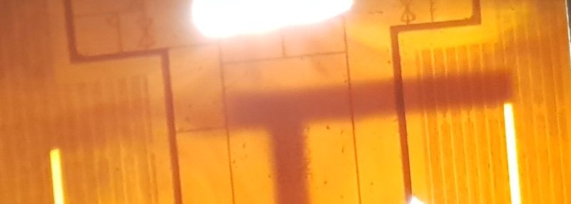

So, miniupdate, hab bissl mit den Extra LED gespielt und so sieht es von außen aus (an meinem persönlichen Schornstein):
Mit der Methode müssten es 8 LED sein, plus die beiden für Position an der Brücke. Aber es gibt natürlich Probleme. Zum einen könnte es sein, dass die das Modell etwas verschandeln, auch wenn es nur 3 mm sind und von den Rettungsbooten verdeckt sind, wird man die beim genau hinsehen... nun ja, sehen, und ich wüsste nicht wie ich die richtig verstecken sollte. Außerdem müsste ich Löcher im Sichtbaren Bereich bohren, u.a. Holzdeck und cih weiß nciht wie verzeihend das ist, ist ja sehr dünnen Holz.
Das andere Problem ist die Ausrichtung. Sie müssen ja recht genau ausgerichtet sein, damit alle Schornsteine gleichmäßig angeleuchtet werden. Sehr viel Fehlerpotenzial und ewenn es am Ende scheiße aussieht, die Löcher sind dann halt da.
Also andere Lösung, das habe ich bei einem Baubericht einer beleuchteten Star Trek Enterprise A gesehen: Ich beleuchte die Schornsteine von innen. Das Plastik ist dünn genug, wenn cih den Lichtkegel begrenzen möchte, wird alles andere schwarz bemalt (INNEN!), nach oben sind die Schronsteine nicht offen, da scheint also sowieso nichts durch.
Rohaufnahme, garnet so einfach das wiederzugeben, das Smartphone möchte das heller zeigen als es ist, aber ihr seht was ich meine.
Auch dürfte die LED deutlich einfacher zu positionieren sein, und es sind insgesamt 4 weniger.
Nachteil natürlich, es gibt keine äußere Lichtquelle zu entdecken. Aber... :nixweis:

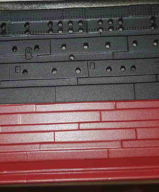

Habe die Bullaugen aufegbohrt, und ich bin dankber, dass der Rumpf schon vorgelöchert war. Der mitgelieferte Bohrer hatte aber genau die richtige Größe für die meisten Bullaugen, die kleineren die noch zu machen waren, dafür habe ich meinen eigenen Handbohrer verwendet... und irgendwie den Bohrer abgebrochen. Naja, mit der Spitze noch alles fertig machen können, ersatz bestellt, kommt dienstag, aber dürfte nicht mehr benötigt werden so schnell. Die Aktion hat aber ziemlich gedauert, fast 2 Stunden, dabei sind es ja garnet so viele...

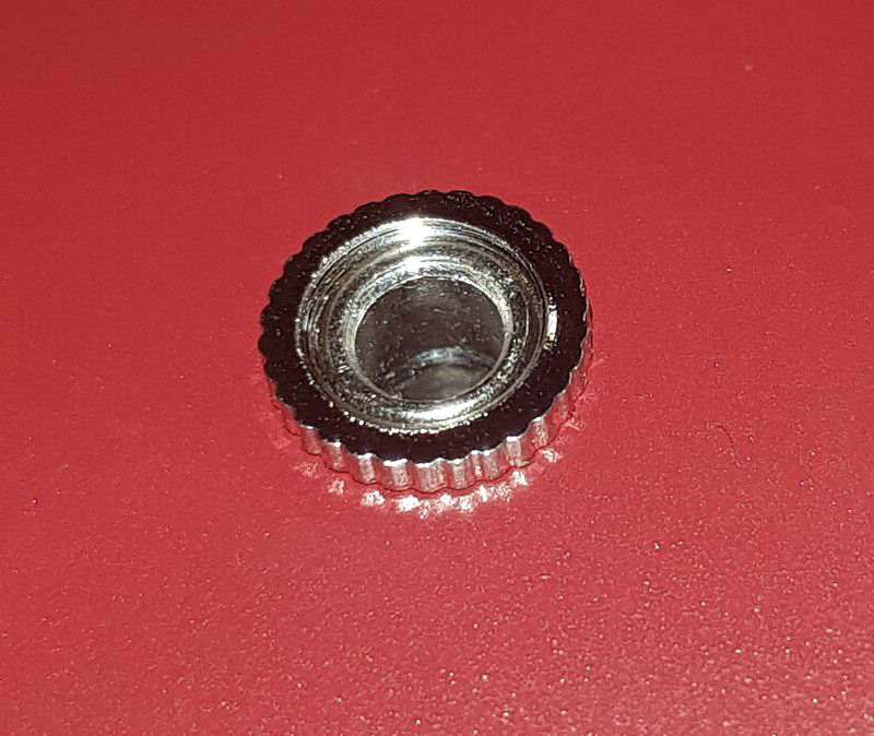

Zu guter Letzt sind die Technikteile angekommen, welche mir Paddi empfohlen hat. Der 3,5 Klinekenanschluss passt perfekt in den Rumpf, jetzt muss ich nur noch die Säule vom Ständer anpassen, damit alles plan versenkt wird. Nochmal danke, geniale Idee :ok:
Hab mir gleich auf Vorrat gekauft, bei den Preisen ist es net verkehrt :whistling:

Die Löcher sind soweit fertig und schön-gepfeilt, kein Vergleich zu dem massaker im letzten Beitrag :!!
Wie gehabt habe ich Loch um Loch die Umrandung erstmal gelöchert und anschließend die Löcher zu einen Cut verbunden, danach schön geschliffen.

Dann kam mir eine fixe Idee, welche evtl. garnicht umgesetzt wird, nämlich wenns nicht gut aussieht. Habe dort wo das Holzdeck zu sehen sein wird die Stützbalken weggeschliffen, damit das Licht von unten besser durchscheinen kann.
Die Idee dahinter ist folgende:
Da es in den Gängen keine Lichter gibt, könnte ich so von unten quasi den Lichtschein simulieren, ähnlich wie ich es im Schornstein schon vor habe. Natürlich muss es dann recht gleichmäßig aussehen und evtl. auch hier und da schwarz begrenzen. Im Zweifel, also wenn es nichts wird, lackiere ich die gesamte Unterseite schwarz. Das Deck und Holzdeck zusammen sind übrigens so dünn, dass das alleine nicht als Licht-Hinderniss ausreicht.
Als nächstes sind die Oberflächendetails dran - die werden kaputtgemacht. Und zwar überall da, wo das Modell Ätzteile vorsieht. Da es mein erstes Modell mit Ätzteilen ist, fällt mir das zerstören ein wenig schwer und ich prüfe alles 3 und 4 mal ob das auch wirklich weg muss, weil einmal weg ist weg.
Habe das Holzdeck mal daneben gelegt, da sieht man gut was weg soll, nämlich alles, wofür das Holzteil keine Öffnung bereithält.
Leider ist da die Anleitung ein leichtes Hindernis, für die Ätzteile stehen 2 Doppelseitig bebilderte Din A3 Bögen zur Verfügung, wobei nur zwei seiten genauere Details zeigen, die anderen sind eher Schematisch. Und da hab ich bisher schon mehrmals festgestellt, dass die Anleitung nicht sagt, dass dieses oder jenes Teil weg soll, obwohl es offensichtlich ist. Mal ein Minuspunkt hier an Academy, das ist zu ungenau.
Schlussendlich hat das aber wohl auch besiegelt welches Holzdeck verwendet wird. Gefällt mir zwar Farbe und Maserung von Flyhawk besser, ist das von Academy natürlich auf die Academy Ätzteile zugeschnitten, sprich es passt besser am Ende. Das letzte Wort ist zwar noch nicht gesprochen, aber schaut ziemlich danach aus.

Um den Lichtschein von unten zu blocken; wenn ichs richtig gelesen hab, dann gehts um die Beleuchtung unterm Deck die nicht durchscheinen soll. Evtl. Alu-Folie von unten dagegen kleben?
Montag, 8. Juli 2019, 04:01
Geht gesundheitsbedingt sehr schleppend derzeit voran, nichtmal was Fotowürdiges, außer vielleicht, dass der Titanicschriftzug am Bug weg muss. Der ist zum einen zu groß, geht dem Goldband im Weg um, zum anderen sind sehr schöne Titanic-Extradickschrift-Decals beigelegt, welche nicht nur richtigere Größe haben, sondern auch sehr schön aussehen.
Also abgeschliffen und nochmal drübergesprayed.
Ich sollte die Bilder machen, nachdem ich den Staub weggepustet habe, was tatsächlich natürlich vorm Lackieren passiert :D
Ansonsten nutze ich die Bastelfreie Zeit immer wieder für Brainstorming was die Beleuchtung angeht, habe nämlich beobachtet, dass das Kreppband innen im Rumpf, was schlicht Klebestellen vor Lack schützen soll, das Licht sehr gut leitet und die Fenster recht gut ausleuchtet. Also werde ich mal nach einer Milchglas-artigen Folie gucken und herumexperimentieren, ob die Beleuchtung damit besser aussieht als mit blanken Lochfenstern.
Hab auch noch Fensterpaste, weiß aber nciht ob sich das bei all den Löchern lohnt, evtl. bei den kleineren Flächen bei denen man am Ende auch die Innenseite sieht.
Alufolie @Paddie nehme ich wenn dann um das Licht nochmal zu spiegeln, zum Abtrennen reicht wie es bisher aussieht schwarze Farbe als Lack/zwischenschicht.Was ich beim Deck durchsichtig lassen meinte war allerdings, dass ich gezielt Licht durch den Boden druchscheinen lasse, um Beleuchtung auf den Boden zu simulieren/faken. Ist aber wie alles an der Beleuchtung noch work in progress und die letzten Wörter nicht gesprochen.
