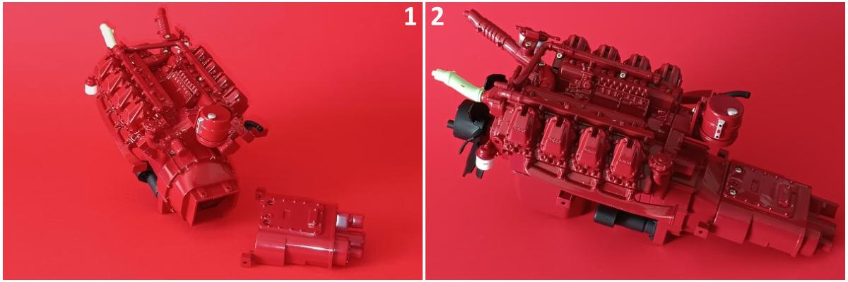

Wir nehmen das Anlassergehäuse und die zugehörige Abdeckung ( Bild 1 ) und stecken die beiden Teile zusammen. Im Anschluss werden sie von innen verschraubt. Danach wird die Halterung angebracht ( Bild 2 ). Verbunden werden die Bauteile durch eine Schraube ( Bild 3 ). Danach nehmen wir uns die Motorrückwand dazu ( Bild 4 ).
Der Anlasser wird nun an die Motorrückwand angeschraubt ( Bild 1 + 2 ). Nun brauchen wir die Getriebeglocke, welche ebenfalls mit der Motorrückwand verschraubt wird ( Bild 3 ). Die Befestigung erfolgt mit zwei Schrauben ( Bild 4 – weiße Pfeile ).
Die Motorrückseite ist nun soweit fertigstellt ( Bild 1 + 2 ) und kann am Motorblock verschraubt werden. Am Motorblock sind vier Zapfen zu sehen ( Bild 3 – weiße Pfeile ), auf die wird das Bauteil aufgesetzt und im Anschluss von außen vierfach verschraubt ( Bild 4 – weiße Pfeile ).
Damit haben wir dann auch die letzten beiden Baustufen dieser siebten Lieferung erfolgreich abgeschlossen.

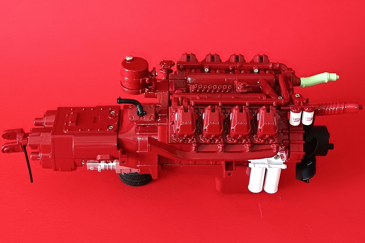

Iveco TurboStar 190-48 von Hachette in 1:12 – Ausgabe 29-30

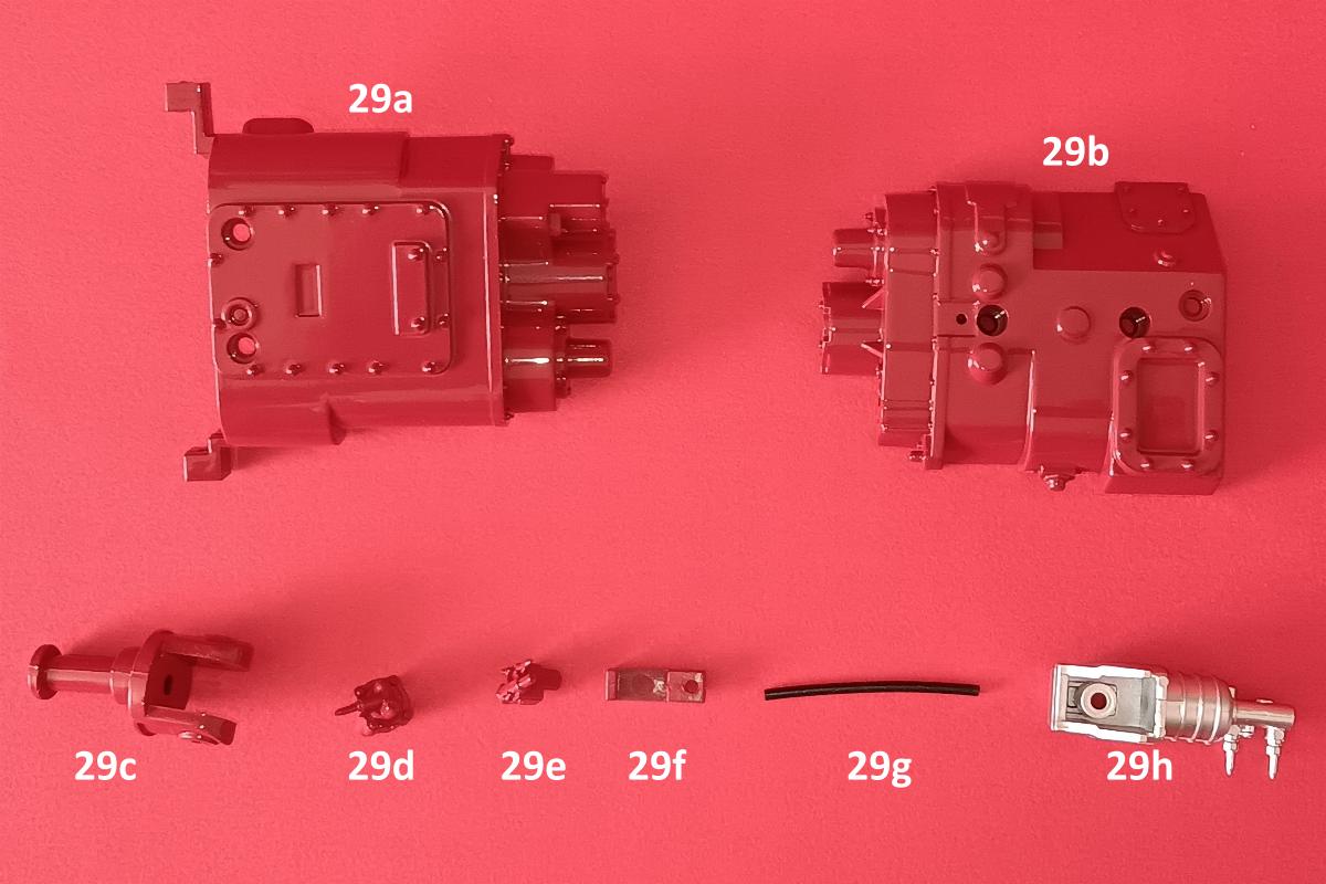

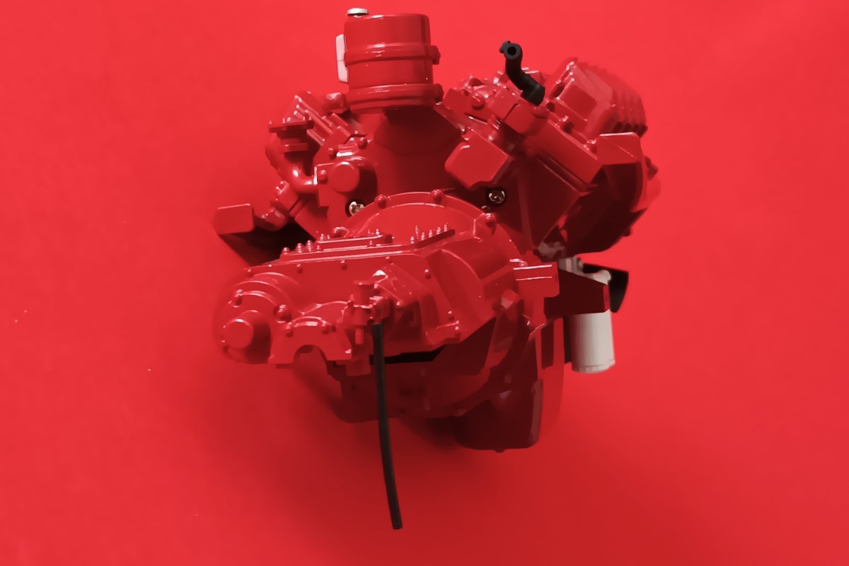

die nächste Lieferung mit den Ausgaben 29 bis 32 liegt nun vor und wir können den Baubericht weiterführen. In den ersten beiden Baustufen wird der Motor weiter komplettiert. Los geht es mit den Bauteilen der Ausgabe 29. Diese sind:
1 x 29a = Oberteil des Getriebes
1 x 29b = Unterteil des Getriebes
1 x 29c = Verbindungsstück
1 x 29d = Anschluss 1
1 x 29e = Anschluss 2
1 x 29f = Halterung
1 x 29g = Schlauch
1 x 29h = Steuereinheit
9 x Schraube

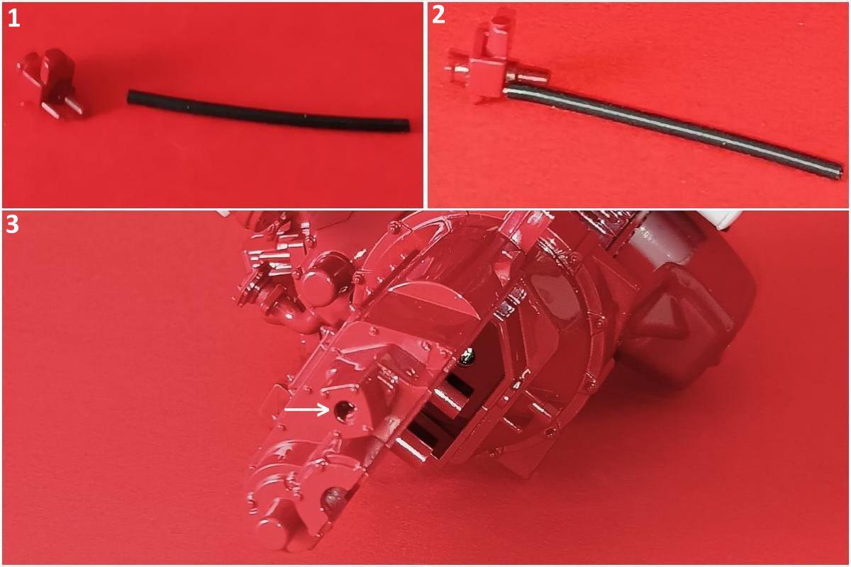

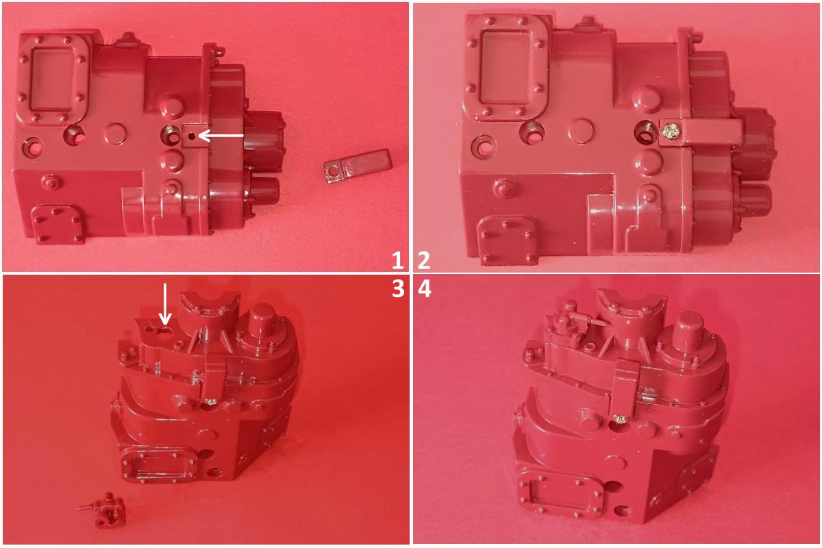

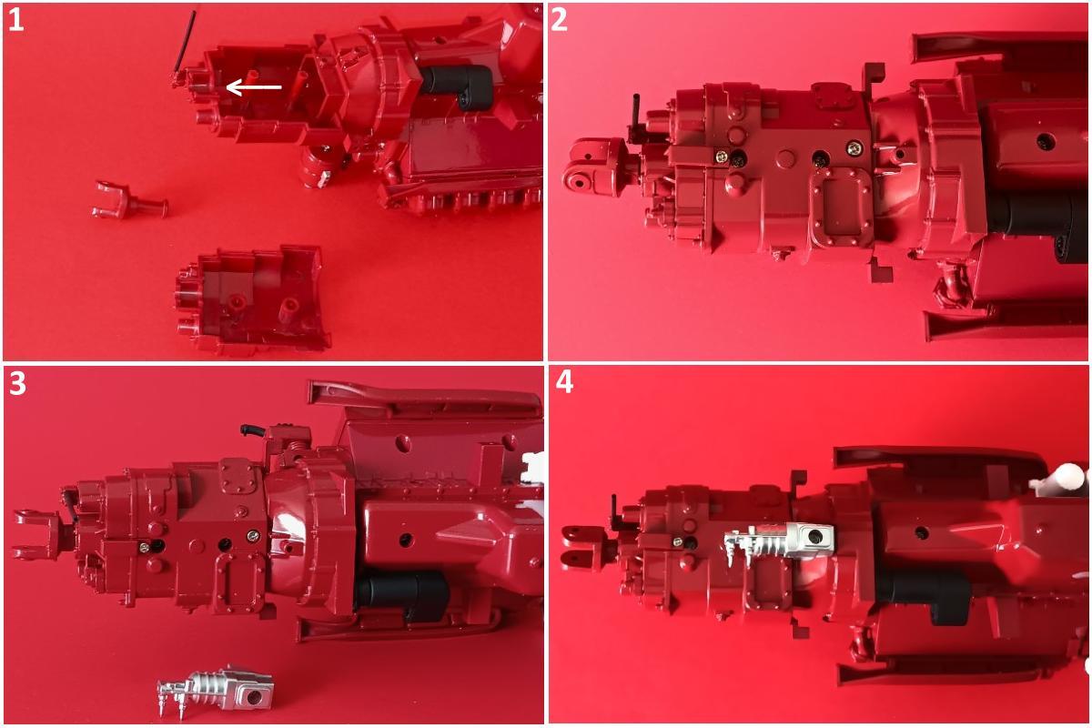

Zuerst nehmen wir uns das Unterteil des Getriebes zur Hand und den kleinen Halter zur Hand ( Bild 1 ). Der Halter wird verschraubt ( weißer Pfeil Bild 1 + Bild 2 ). Danach geht es mit dem ersten Anschluss weiter ( Bild 3 ) Dieser wird in die Öffnung des Getriebes gesteckt ( weißer Pfeil + Bild 4 ).
Nun legen wir den schon zusammengesetzten Motor sowie das Getriebeoberteil zurecht ( Bild 1 ). Das Oberteil wird zweifach verschraubt ( Bild 2 ).
Nun brauchen wir den Schlauch und den zweiten Anschluss. Der Schlauch wird einfach auf den dünnen Zapfen geschoben ( Bild 1 + 2 ). Der Anschluss wird mit dem großen Zapfen am Ende des Getriebes eingedrückt ( weißer Pfeil Bild 3 ).
Hier sieht man den korrekt angebauten Anschluss und den Schlauch.
Wir drehen den Motor um und legen uns das Verbindungstück und die untere Getriebehälfte bereit ( Bild 1 ). Das Versbindungsstück wird eingelegt ( weißer Pfeil ). Danach wird die untere Getriebehälfte aufgesteckt und anschließen mit drei Schrauben befestigt ( Bild 2 ). Zuletzt wird an der Unterseite des Getriebes die silberne Steuereinheit verschraubt ( Bild 3 + 4 ).
Damit haben wir die erste Baustufe dieser Lieferung auch schon komplett erledigt.

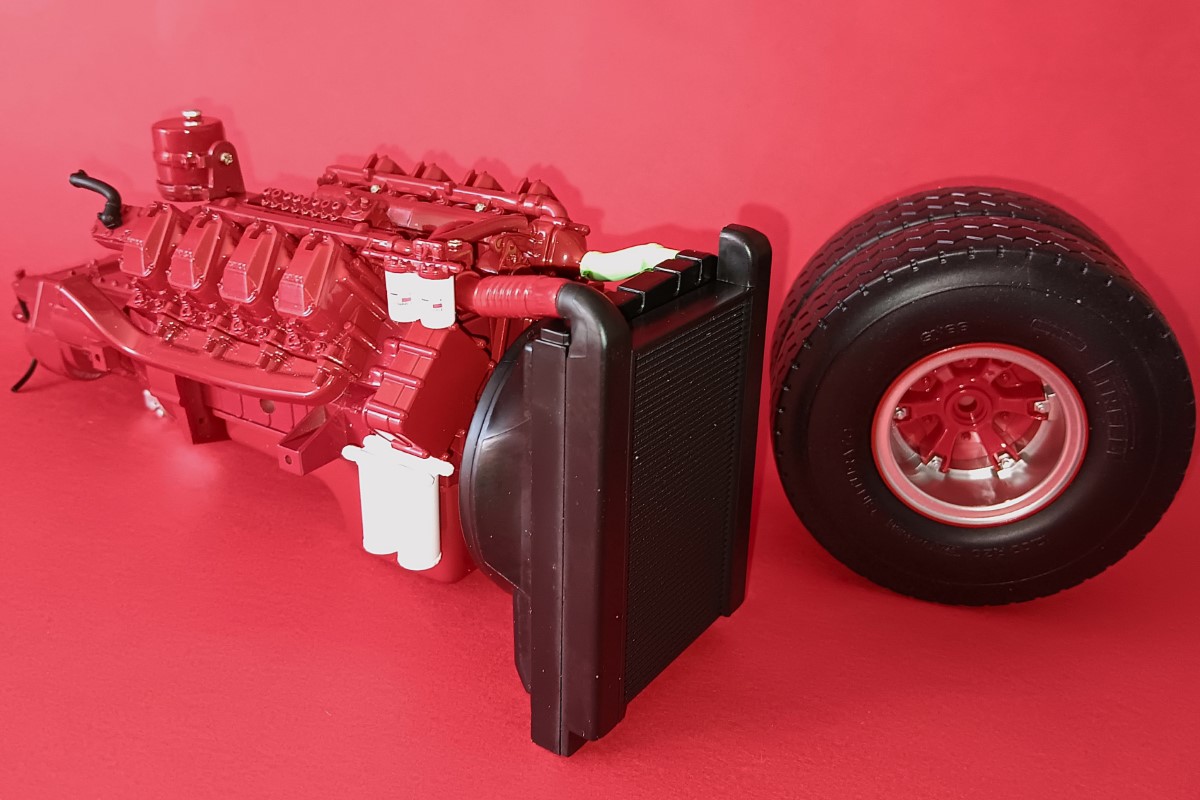

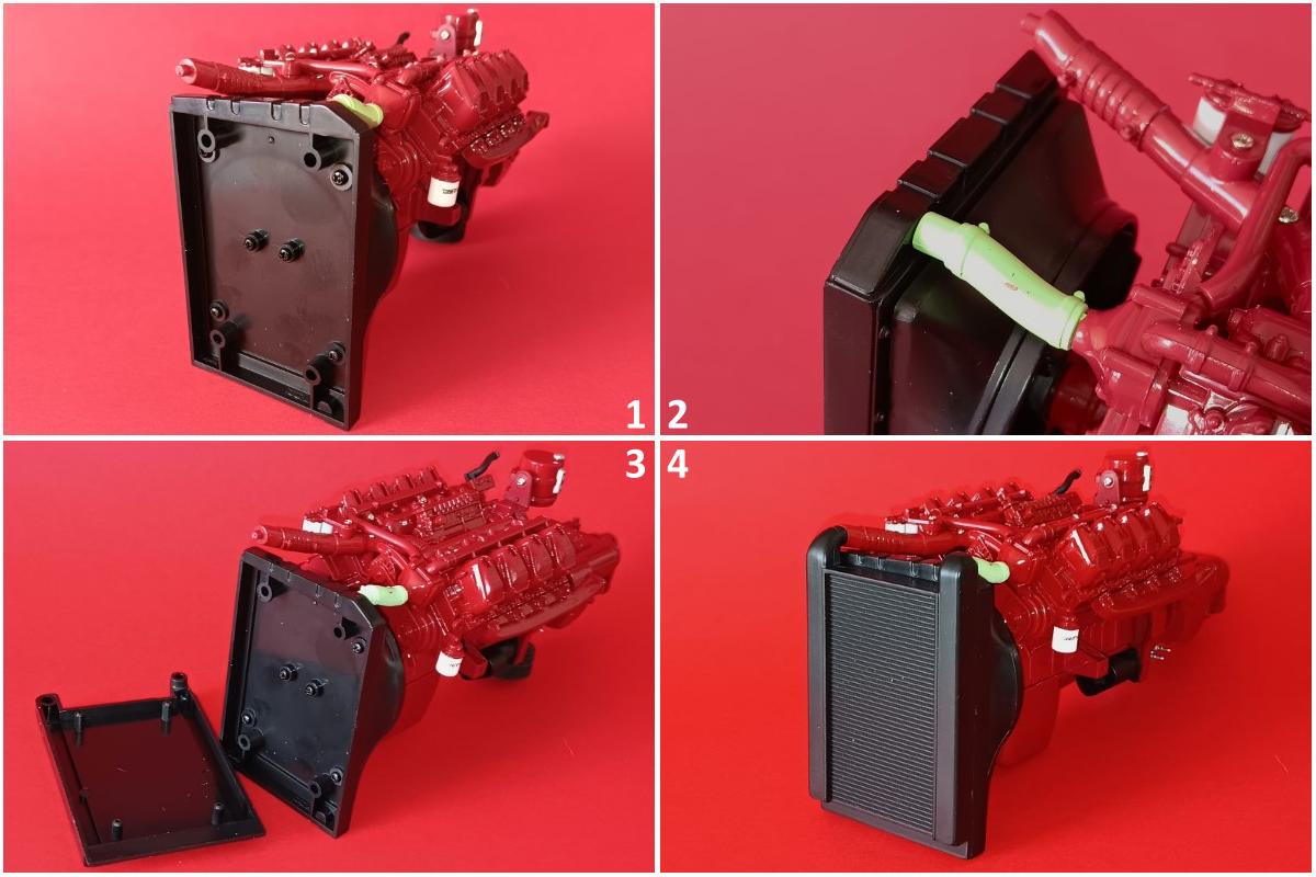

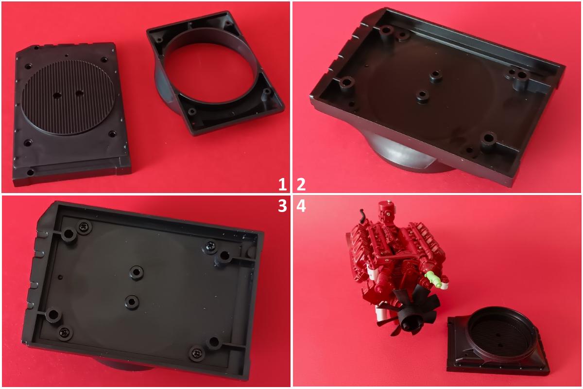

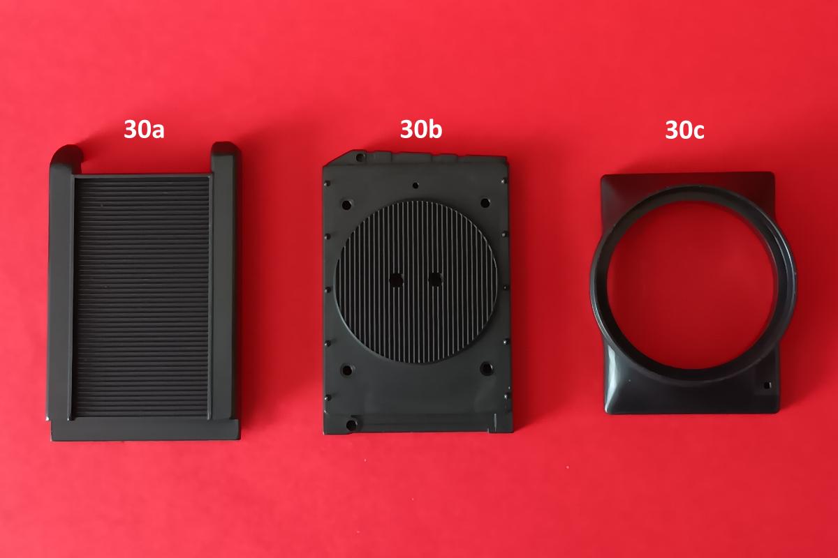

Wir kommen zur Ausgabe 30. Hier befassen wir uns mit dem Kühler. Der besteht aus den folgenden Teilen:
1 x 30a = vorderer Teil des Kühlers
1 x 30b = hinterer Teil des Kühlers
1 x 30c = Luftführung

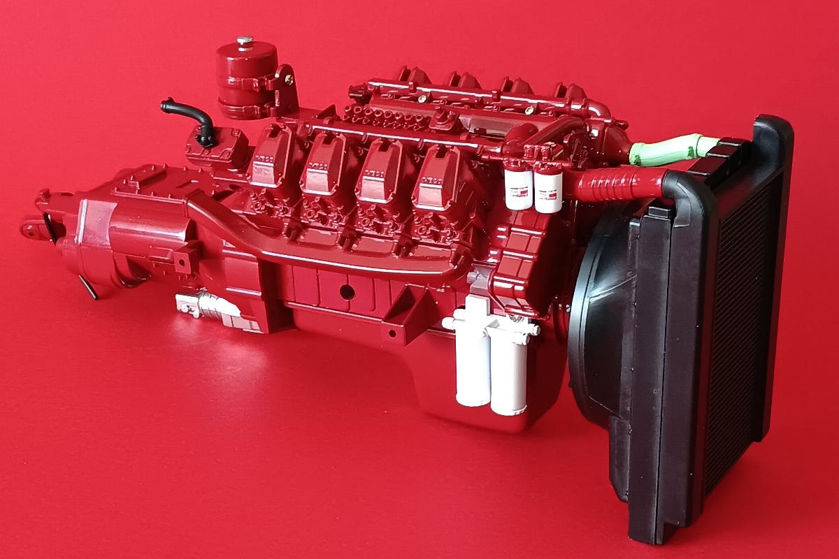

Zuerst verbinden wir die Luftführung mit dem hinteren Teil des Kühlers. Beide Teile werden gesteckt… ( Bild 1 + 2 ) und danach verschraubt ( Bild 3 ).
Nun können wir den Motor schon dazu nehmen ( Bild 4 ).
Der Kühler wird mittig auf das Lüfterrad aufgesetzt und zweifach verschraubt ( Bild 1 ). Wichtig ist, dass das Verbindungsrohr bis zum Anschlag im Kühler steckt ( Bild 2 )! Nun brauchen wir die vordere Hälfte des Kühlers. Diese wird einfach aufgesteckt ( Bild 3 + 4 ). Auch hier müssen wir wieder darauf achten, dass der Anschluss oben fest bis zum Anschlag eingesteckt wird!
Das war es dann aber auch schon mit der Baustufe 30. Gönnen wir uns noch einen Blick auf den Motor samt Getriebe und Kühler:
Jetzt können wir den Motor wieder im Schrank verstauen, denn in den nächsten beiden Baustufen geht es rund. Wir bekommen die ersten Räder zum Auflieger. Bis gleich!

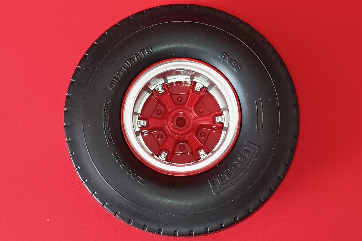

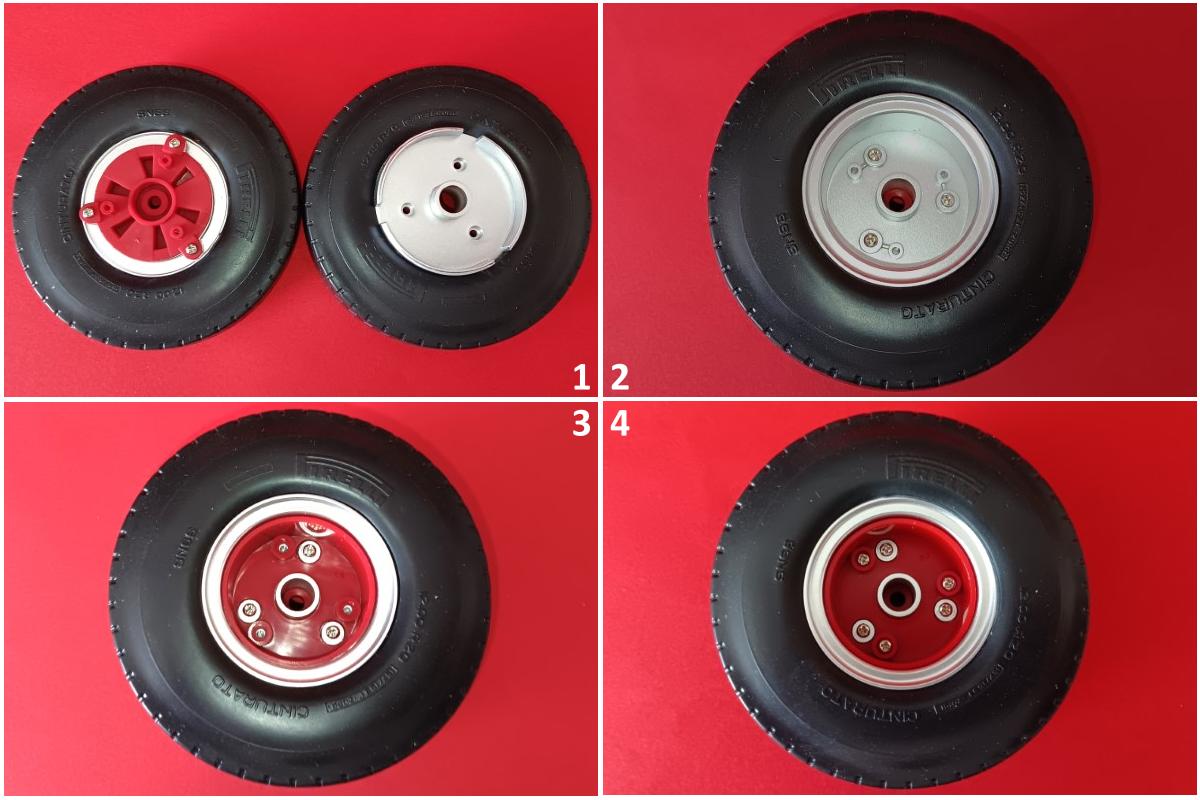

Zuerst setzen wir die beiden Hälften der Felge zusammen. Diese werden mit drei Schrauben fixiert ( Bild 1 + 2 ). Danach nehmen wir uns den Reifen zur Hand ( Bild 3 ). Der Reifen muss unbedingt in heißes Wasser gelegt werden, damit dieser weich genug wird ( Bild 4 ). Nur auf diese Weise lässt sich die Felge in den Reifen einsetzen.
Der Reifen ist auf die Fege aufgezogen und ausgerichtet worden. Es ist darauf zu achten, dass der Reifen sauber am Rand der Felge anliegt. Sowohl vorn ( Bild 1 ) als auch hinten ( Bild 2 )! Nun wird die Radnabe von hinten aufgesetzt und verschraubt ( Bild 3 + 4 ).
So schaut das Rad nun von vorn aus:

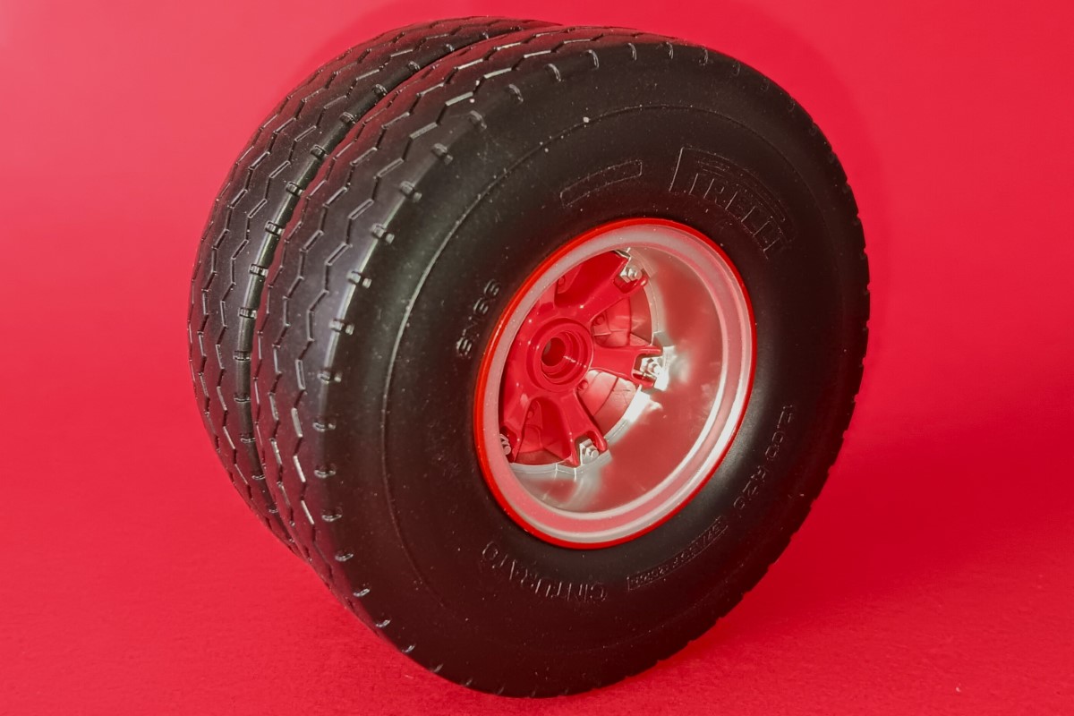

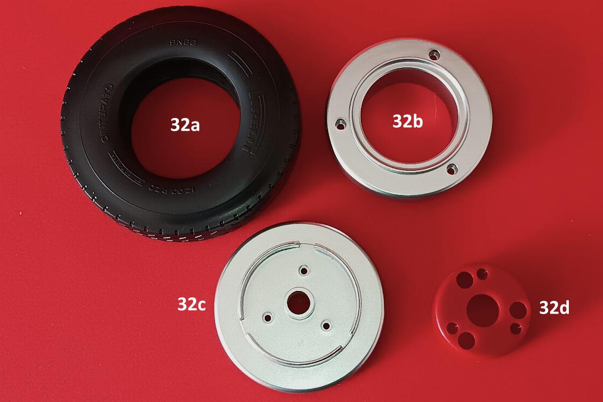

Damit haben wir das erste der beiden Räder fertig. Kommen wir zum zweiten, welches wir mit der Ausgabe 32 bekommen. Hier die Bauteile:
1 x 32a = Reifen
1 x 32b = äußerer Teil der Felge
1 x 32c = innerer Teil der Felge
1 x 32d = Bremstrommel

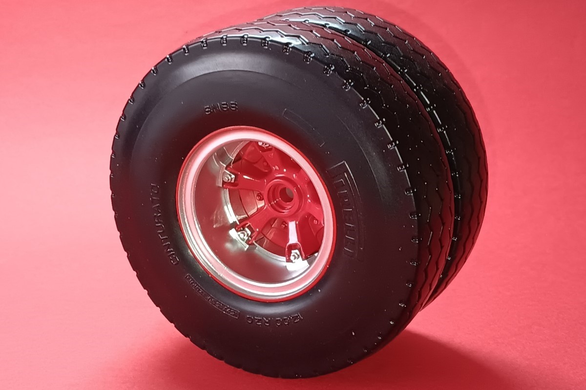

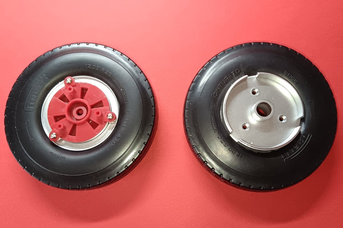

Die Felge setzen wir auf die gleiche Weise wie grad eben beschrieben zusammen und legen den Reifen auch wieder in heißes Wasser.
Der zweite Reifen ist nun auch auf die Felge aufgezogen worden und im nächsten Schritt werden beide Räder miteinander verschraubt ( Bild 1 + 2 ). Danach wird die Bremstrommel eingesetzt und ebenfalls mit drei Schrauben fixiert ( Bild 3 + 4 ).
Die erste Zwillingsbereifung des Aufliegers ist fertig:

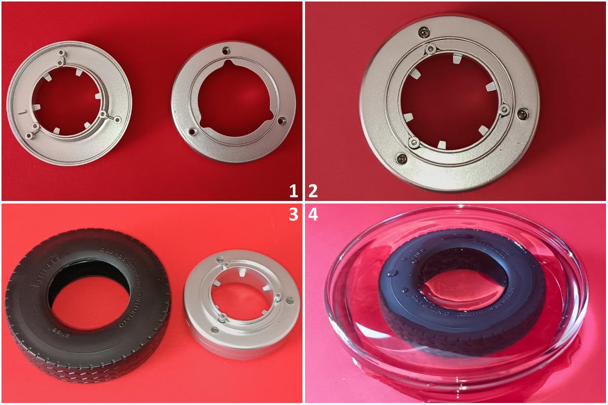

Iveco TurboStar 190-48 von Hachette in 1:12 – Ausgabe 33 - 36

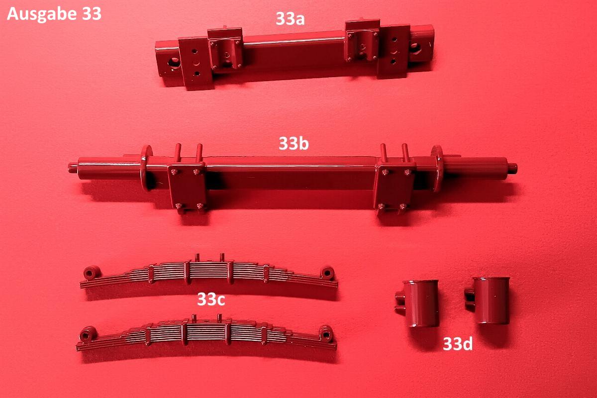

gestern kam die neunte Lieferung zum Iveco TurboStar hier an. Es handelt sich um die Baustufen 33 bis 36, welche wir auch direkt in Angriff nehmen. Mit der Nummer 33 geht es los. Zuerst die ausgepackten Bauteile.

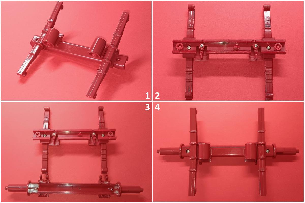

1 x 33a = Aufliegerachse Teil A
1 x 33b = Aufliegerachse Teil 2
2 x 33c = Blattfeder
2 x 33d = Luftfederung
9 x Schraube

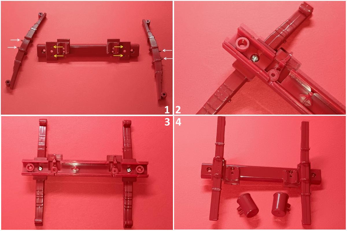

Wir nehmen uns das Achsteil A und die beiden Blattfedern. An den Federn sind jeweils zwei Zapfen angebracht ( Bild 1 – weiße Pfeile ). Diese passen exakt in die Bohrungen am Achskörper ( gelbe Pfeile ). Da beide Federpakete identisch sind, kann man keine Fehler machen. Die Federn an den Achskörper stecken und mit jeweils einer Schraube von innen fixieren ( Bild 2 + 3 ). Danach nehmen wir die beiden Behälter der Luftfederung dazu ( Bild 4 ).
Die Behälter werden ebenfalls in die zugehörigen Bohrungen im Achsträger gepresst und anschließend von innen verschraubt ( Bild 1 + 2 ). Nun nehmen wir den zweiten Teil der Achse, mit B gekennzeichnet, hinzu ( Bild 3 ). Die beiden Achsteile werden zusammengesteckt und dann mit zwei Schrauben fixiert ( Bild 4 ).
Damit ist diese Baustufe fertig gestellt. Hier noch ein Blick auf die verschraubten Achskomponenten.

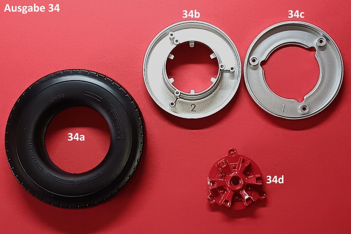

Kommen wir zur nächsten Baustufe 34. Hier geht es um das erste Rad des Aufliegers:
1 x 34a = Reifen
1 x 34b = Außenteil der Felge
1 x 34c = Innenteil der Felge
1 x 34d = Radnabe
7 x Schraube

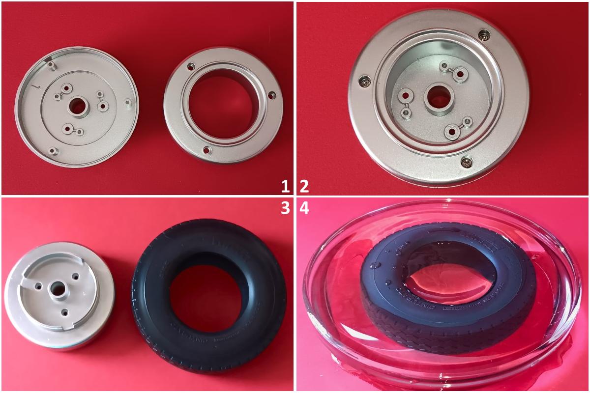

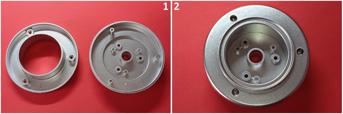

Wir nehmen die beiden Felgenteile zur Hand und verschrauben diese.
Nun brauchen wir eine Schüssel mit heißem Wasser ( Bild 1 ). Der Reifen wird nun für ein paar Minuten in das heiße Wasser gelegt. Dadurch wird der Reifen weich und etwas dehnbar. Am besten klappt es bei einer Wassertemperatur von 80° bis 90°. Nun können wir den Reifen sauber auf die Felge aufziehen ( Bild 2 ). Darauf achten, dass der Reifen gleichmäßig am Felgenhorn anliegt! Nun können wir die Radnabe auf der Innenseite der Felge mit drei Schrauben befestigen ( Bild 3 + 4 ). Damit ist diese zweite Baustufe auch schon abgeschlossen.

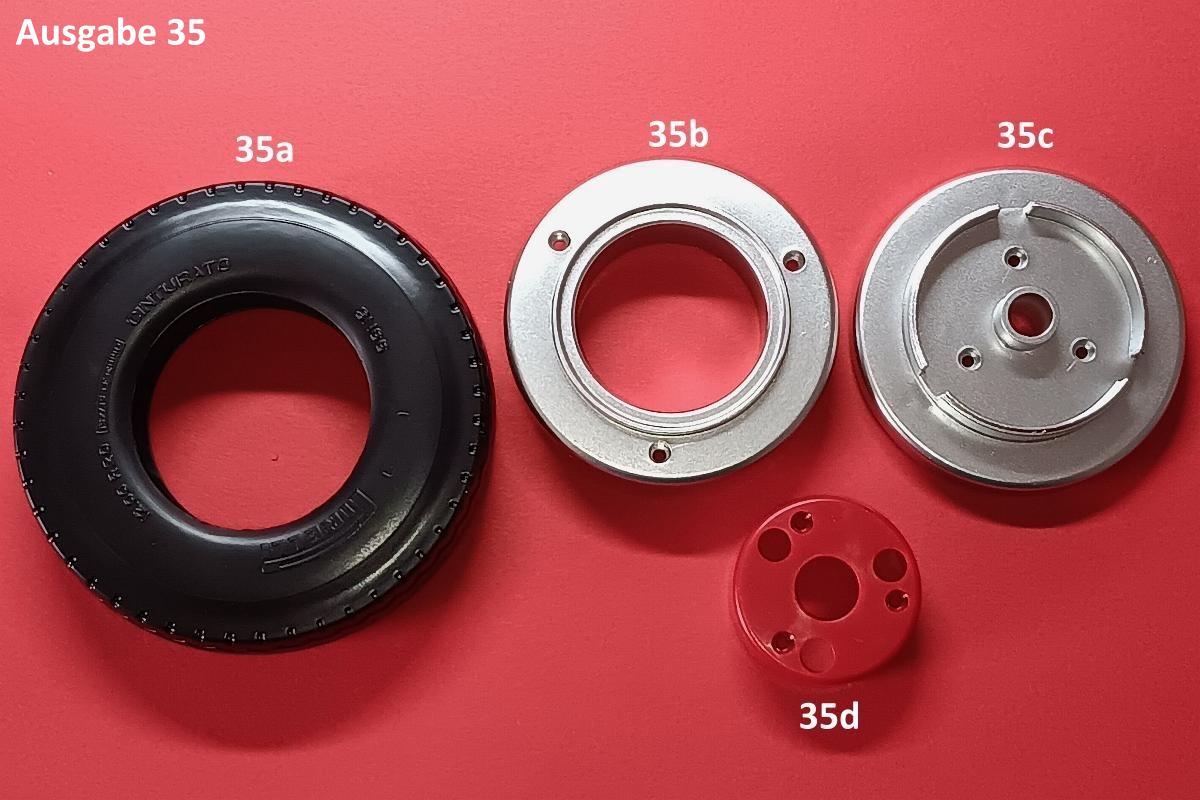

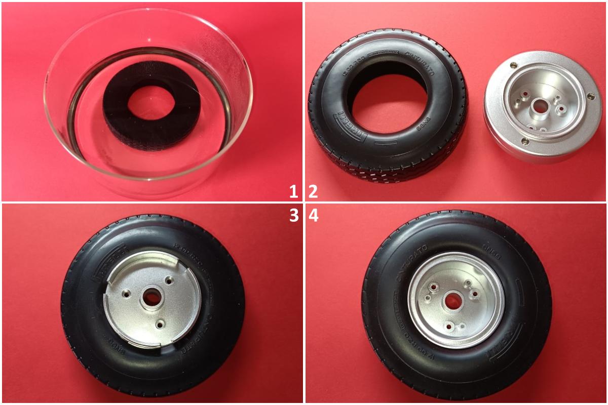

Schon sind wir bei der Ausgabe 35 angekommen. Wir bekommen die Bauteile für das zweite Rad des Aufliegers.
1 x 35a = Reifen
1 x 35b = Außenteil der Felge
1 x 35c = Innenteil der Felge
1 x 35d = Bremstrommel
10 x Schraube

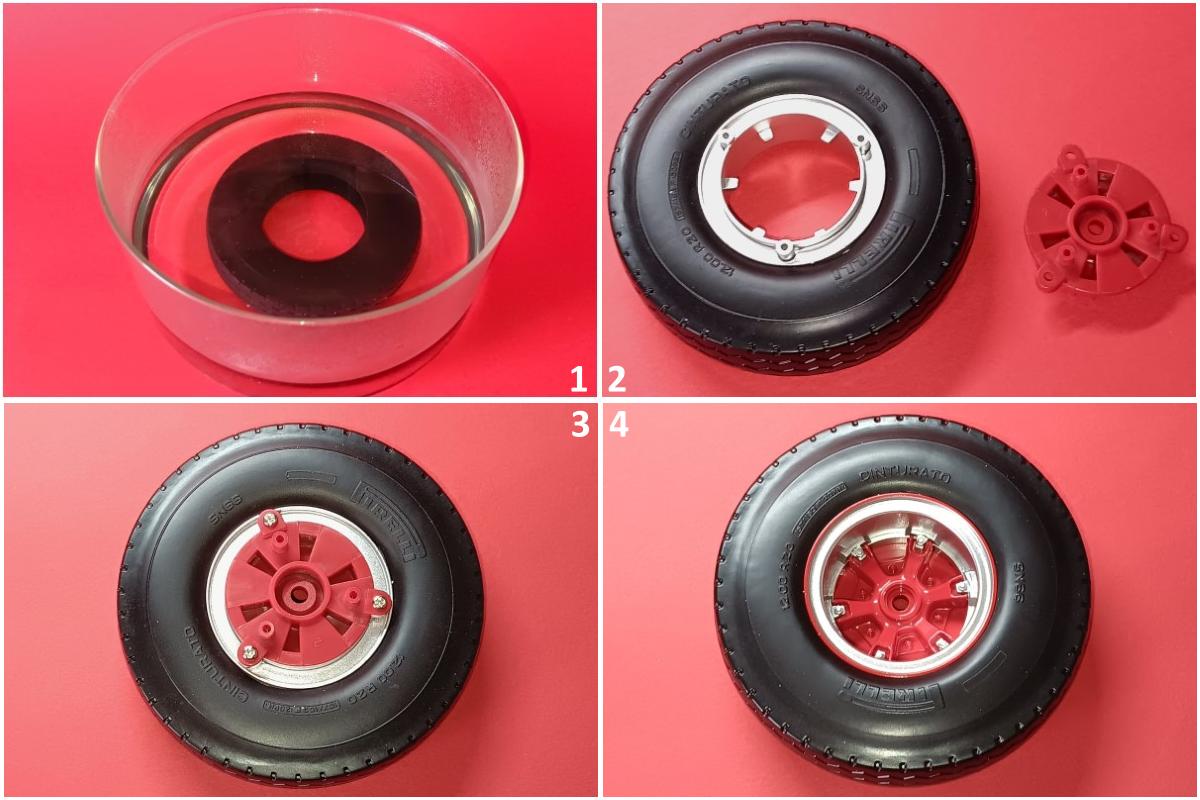

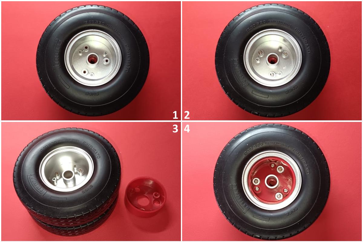

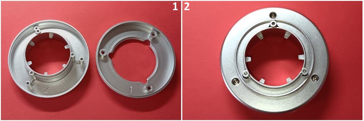

Auch hier beginnen wir wieder mit dem Zusammenbau der Felge. Diese wird auch wieder zusammengesteckt und mit drei Schrauben fixiert.
Wieder kommt die Schüssel mit dem heißen Wasser zum Einsatz ( Bild 1 ).Nachdem der Reifen ein paar Minuten in dem heißen Wasser verbracht hat wurde er abgetrocknet und die Felge dazu genommen ( Bild 2 ). Durch die breite Innenkante der Felge ist es etwas mühseliger den Reifen aufzuziehen aber es geht ( Bild 3 ). Auch hier wieder darauf achten, dass der Reifen am Felgenhorn sauber anliegt ( Bild 3 + 4 ).
Nun können wir beide Räder zurechtlegen um sie miteinander zu verschrauben.
Die Räder werden zusammengesteckt und auch wieder mit drei Schrauben fest verbunden ( Bild 1 + 2 ). Im Anschluss nehmen wir die Bremstrommel dazu. Diese verschrauben wir ebenfalls dreifach mit der inneren Felge ( Bild 3 + 4 ).
Das fertige Zwillingsrad:

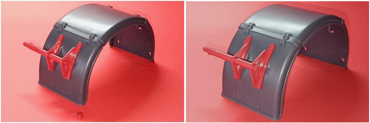

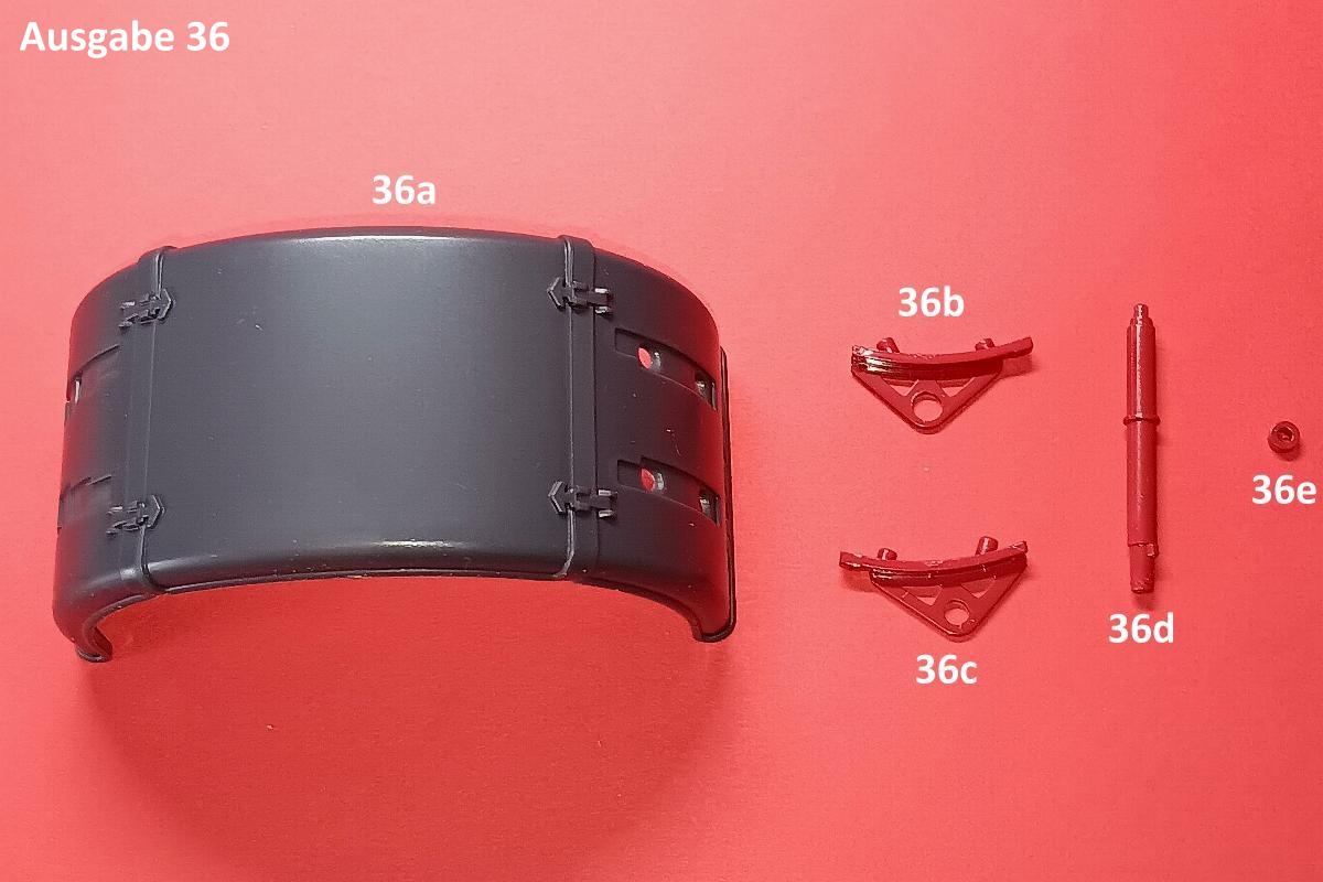

Kommen wir zur vierten und letzten Baustufe dieser neunten Lieferung. Hier geht es um den linken hinteren Kotflügel der Zugmaschine. Dieses sind die Einzelteile:
1 x 36a = linker Kotflügel
1 x 36b = Halterung links
1 x 36c = Halterung rechts
1 x 36d = vordere Stütze des Kotflügels
1 x 35e = Sicherungsring
5 x Schraube
Wir nehmen den Kotflügel und die beiden Halter zur Hand ( Bild 1 ). Auf Grund der Vertiefungen im Kotflügel ist die Position der Halter eindeutig vorgegeben. Die Halter werden jeweils von der Innenseite mit zwei Schrauben befestigt ( Bild 3 ). Die Halter sind korrekt angebracht ( Bild 3 ) und wir nehmen die Stütze sowie den Sicherungsring dazu ( Bild 4 ).
Nun wird die Stütze von links in die Halterung bis zum Anschlage eingeschoben ( Bild 1 ). Danach den Sicherungsring auf den Zapfen aufpressen ( Bild 2 ). Fertig!
Hier sehen wir zum Abschluss nochmal alle Bauteile dieser Lieferung:
Das war es dann auch schon. Alle vier Baustufen sind fertiggestellt und können zu den vorangegangenen im Schrank verstaut werden. Wie man ja schon sehen konnte, haben alle Einzelteile einwandfrei gepasst und somit ging alles schnell von der Hand. Bleibt uns also nichts, als auf die nächste Lieferung in ungefähr vier Wochen zu warten. Bis dahin!

1 x 37a = Reifen
1 x 37b = äußerer Teil der Felge
1 x 37c = innerer Teil der Felge
1 x 37d = Nabenkappe
Zuerst werden die beiden Felgenteile durch drei Schrauben miteinander verbunden ( Bild 1 + 2 ). Danach legen wir den Reifen auch wieder in heißes Wasser um ihn weicher zu machen ( Bild 3 ). Zum Schluss noch der korrekt aufgezogene Reifen ( Bild 4 ). Die Nabenkappe gut weglegen, die wird erst in einer der späteren Baustufen verwendet! Damit ist die Ausgabe 37 erledigt!

Das Rad wird auf die gewohnte Art zusammengebaut. In heißem Wasser weich werden lassen und dann auf die zusammengesetzte Felge aufziehen.
Jetzt werden wir die beiden Räder miteinander verschrauben. Das geschieht von innen mit vier Schrauben ( Bild 1 + 2 ). Danach setzen wir die Bremstrommel ein und befestigen diese mit drei Schrauben ( Bild 3 + 4 ).
So schaut das Rad nun von vorn aus. Die hintere Bremsenabdeckung wird auch erst später verbaut und wird zusammen mit der Nabenkappe sicher verwahrt.

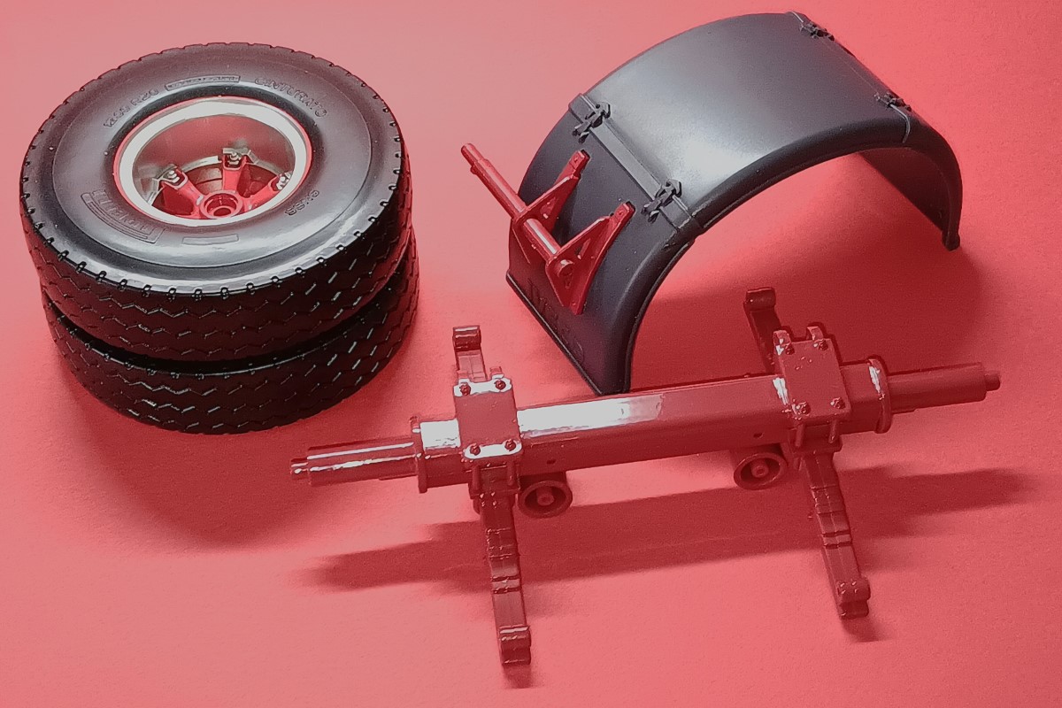

1 x 43a = oberer Teil der Lenkachse des Aufliegers
2 x 42b = Blattfeder
3 x Schraube
Wir nehmen uns das Achsteil und eine der Blattfedern. Da beide Federn identisch sind, kann man nichts verkehrt machen. Die Zapfen an den Blattfedern passen genau in die beiden kleineren Bohrungen ( Bild 1 ). Mittig wir das Federpaket dann mit einer Schraube an der Achse befestigt ( Bild 2 ). Wir wiederholen das Ganze an der anderen Seite ( Bild 3 + 4 ) und haben damit dann auch schon die ganze Baustufe fertiggestellt.

Bauen wir das Rad zusammen. Zuerst nehmen wir die vordere Felgenhälfte und die Radnabe zur Hand ( Bild 1 ). Die Nabe wird in die Felge eingefügt und verschraubt ( Bild 2 ). Danach können wir die beiden Felgenhälften miteinander verschrauben ( Bild 3 ). Nun muss nur noch die Bremstrommel eingelegt und anschließend verschraubt werden ( Bild 4 ).
Die Bremstrommel hat ihren Platz gefunden und wird mit zwei Schrauben befestigt ( Bild 1 + 2 ). Nun muss der Reifen auf die Felge aufgezogen werden ( Bild 3 ). Dazu wird der Reifen, wie schon gezeigt, in heißem Wasser dehnbar gemacht und auf der Felge ausgerichtet. Der Reifen ist ausgerichtet ( Bild 4 ).
Wir nehmen uns die Lenkachse aus der letzten Lieferung auf den Tisch und nehmen die Bremstrommel dazu.
Die Bremstrommel wird auf die Nabe aufgeschoben ( Bild 1 + 2 ). Danach nehmen wir das Rad hinzu. Dieses wird ebenfalls auf die Nabe aufgeschoben und dann mittig verschraubt ( Bild 3 + 4 ). Die Nabenabdeckung liegt auch schon bereit.
Die Nabenabdeckung ist wieder mit einem Magnet ausgerüstet und wird einfach aufgesteckt. Damit ist die Baustufe 45 erledigt.

Iveco TurboStar 190-48 von Hachette in 1:12 – Ausgabe 52
dieses ist nun die vierte und letzte Baustufe dieser Lieferung. Hier die Bauteile:
1 x 52a = Reifen
1 x 52b = Innenteil der Felge
1 x 52c = Außenteil der Felge
1 x 52d = Nabenkappe
Die beiden Felgenteile werden, wie bereits mehrfach gezeigt, durch drei Schrauben miteinander verbunden ( Bild 1 + 2 ). Danach müssen wir den Reifen wieder in heißes Wasser legen um ihn „weich“ zu machen. Danach wird der Reifen auf die Felge aufgezogen ( Bild 3 + 4 ).
Das war es auch schon! Das Rad und die Nabenkappe werden erst einmal wieder verstaut.
Abschließend noch ein Blick auf alle vier Baustufen dieser Lieferung.
Jetzt werde ich alles wieder wegräumen, denn wie gewohnt geht es erst in ca. 4 Wochen weiter. Bis dahin!

Iveco TurboStar 190-48 von Hachette in 1:12 – Ausgabe 53 - 56
zu unserem Abo des Iveco kam heute ein wenig überraschend die Lieferung 14 mit den Baustufen 53 bis 56. Eigentlich hatte ich damit noch gar nicht gerechnet, aber wenn schon mal da wird auch sofort weiter gebaut. Mit dieser Lieferung erhalten wir drei Räder und eine Achse vom Auflieger. Es bot sich also an, alle vier Baustufen in einem Beitrag zusammen zu fassen. Legen wir los mit den Bauteilen der Ausgabe 53.
Die Bauteile für eine äußere Felge mit Reifen am Auflieger:
1 x 53a = Reifen
1 x 53b = äußerer Teil der Felge
1 x 53c = innerer Teil der Felge
1 x 53d = Radnabe
7 x Schraube
Die beiden Teile der Felge werden, wie schon mehrfach gezeigt, durch drei Schrauben miteinander verbunden ( Bild 1 + 2 ). Danach soll der Reifen auf die Felge aufgezogen werden ( Bild 3 ). Wir legen den Reifen für ein paar Minuten in eine Schüssel mit heißem Wasser, damit das Gummi weich und dehnbar wird ( Bild 4 ).
Der Reifen lässt sich in dem erwärmten Zustand recht gut auf die Felge aufziehen ( Bild 1 ). Danach wird die Nabe von hinten in die Felge eingesetzt und auch wieder dreifach verschraubt ( Bild 2 + 3 ). Damit ist das Rad fertig und die Baustufe 53 ist erledigt.
Mit der Baustufe erhalten wir ebenfalls wieder ein Rad, diesmal ist es eine innere Felge für den Auflieger.
1 x 54a = Reifen
1 x 54b = äußerer Teil der Felge
1 x54c = innerer Teil der Felge
1 x 54d = Bremstrommel
10 x Schraube
Auch hier schrauben wir zunächst die Felge zusammen (Bild 1 + 2 ). Danach soll auch dieser Reifen aufgezogen werden ( Bild 3 ). Wir legen diesen Reifen ebenfalls für ein paar Minuten in heißes Wasser ( Bild 4 ).
Der Reifen ist aufgezogen ( Bild 1 ) und wir können nun beide Räder zusammenfügen ( Bild 2 + 3 ) Gleichzeitig setzen wir die Bremstrommel ein und verschrauben alles zu einer Einheit ( Bild 3 + 4 ).
Das fertige Zwillingsrad – damit ist die Baustufe 54 ebenfalls abgeschlossen.
Wir kommen zur Baustufe 55. Hier geht es um eine der beiden starren Achsen des Aufliegers. Im Einzelnen sind die folgenden Teile:
1 x 55a = Achse Teil A
1 x 55b = Achse Teil B
2 x 55c = Blattfeder
2 x 55d = Luftzylinder
9 x Schraube
Zuerst legen wir uns den einen Teil der Achse sowie die beiden Blattfedern bereit ( Bild 1 ). Die Blattfedern werden mit den beiden Zapfen in die zugehörigen Bohrungen gedrückt ( Bild 2 + 3 ) und anschließend von innen verschraubt. Wir nehmen die beiden Luftzylinder dazu ( Bild 4 ).Diese werden jeweils mit beiden Zapfen in die Halterung gedrückt,
Die Luftzylinder sind mittlerweile jeweils mit einer Schraube fest angebracht ( Bild 1 + 2 ). Nun nehmen wir den zweiten Teil der Achse dazu ( Bild 3 ). Beide Achsteile werden zusammengesteckt und anschließend verschraubt ( Bild 4 ).
Hier die soweit fertige Achse. Damit ist auch diese dritte Baustufe dieser Lieferung fertig.
Kommen wir zur vierten und letzten Baustufe dieser Lieferung, der Nummer 56. Hier fertigen wir das schon angesprochene dritte Rad. Das sind die Einzelteile:
1 x 56a = Reifen
1 x 56b = äußerer Teil der Felge
1 x 56c = innerer Teil der Felge
1 x 56d = Radnabe
7 x Schraube
Wir bauen das Rad auf die schon mehrfach beschriebene Art und Weise zusammen ( Bild 1 – 4 ). Die Radnabe liegt auch schon bereit.
Die Radnabe ist angeschraubt und damit ist dieses Rad nun auch soweit komplett.
