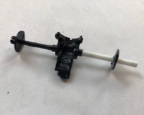

Heute ging es los, sich den Kopf zu zerbrechen, wie ich die Breitreifen mit den Alufelgen an die Achsen bringe.
Zuerst ein Foto, wie die Aufnahmen an allen vier Reifen grundsätzlich aussieht
Wie Ihr seht würden die eigentlichen Felgen mit einem Klickeffekt befestigt. So kann ich nix verwenden und darum ab damit und ein1,2 mm Loch bohren
Ich bereite mir 1,2 mm Nägel vor, die ich entsprechend abzwicke
Als weiteres bereite ich mir Evergreen Rundröhren vor.
Nicht lachen. Die heißen so
Nachdem die Röhrchen leider etwas zu dünn sind, muss ich diese mit einer Lage Tape umwickeln.
Wie es dann fertig aussehen wird, seht Ihr auf folgenden 2 Bildern
Tja, an der Hinterachse mit dem Getriebe sieht es leider etwas anders aus.
Hier aber auch eine Lösung mit ähnlichem Prinzip ;)
Ich find die Lösung gelungen und funktioniert :)
Zu guter letzt habe ich Teile des Fahrwerks schon mal zusammengebaut
So, das war‘s nun für heute, reicht auch und ich habe ja auch noch bei meinem vorherigen Projekt gewerkelt :thumbup:

Sonntag, 28. Januar 2018, 21:19
Hallo Michi
Schön zu sehen wie Du eine Lösung gefunden hast mit einfachen Mitteln :ok: Ich bleibe auf jeden fall am Ball
Gruß Jörg

Sonntag, 28. Januar 2018, 21:39
Hi Michi,
Die Lösung ist einfach aber gut. :ok: Außerdem muss man erst einmal auf diese kommen. Manchmal denken wir vielleicht zu kompliziert. :D

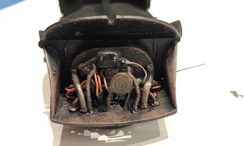

Samstag, 17. Februar 2018, 22:20
Kleines Update, wollte eigentlich weiter kommen, aber der Motor hat zu viel Zeit in Anspruch genommen :S
Die Verschmutzung kommt am Foto krasser raus, als es tatsächlich ist ;)
Hoffe er gefällt :)

Samstag, 17. Februar 2018, 22:28
Hi Michi,
die Verschmutzung sieht schon recht krass aus. Aber es soll ja auch solche Motoren geben. :huh:
Aber eines muss ich bemängeln, die Riemenscheiben sind verkehrt herum montiert. Die kleine ist oben und die große unten. :rolleyes:
Marcel
Hallo Michi
Schön zu sehen wie es bei Dir weiter geht , versuch doch mal 0,3 er Kabel für die Zündkabel zu nehmen und vergleiche mit deinen .
Werde auf jeden Fall mit Interesse an deinem BB dran bleiben .
Gruß Jörg
Aoshima Kawasaki GPz 900R
Samstag, 17. Februar 2018, 22:40
Die benutzten Zündkabel sind 0,5 und waren für 1:24/ 1:25 deklariert
Wo kaufst Du Deine, Jörg?
Viele Grüße :wink:
Michi
Michis Modellbauseite
Samstag, 17. Februar 2018, 22:51
Ich glaube dieses Set hat jeder Zuhause liegen, leider merkt man recht schnell das die 0,5er Kabel eigentlich für alles zu dick sind.
Ich verarbeite meist die Kabel aus den Stecker sets von Top Studio , für Zündkabel gibt es von MFH farbige Kabel mit 0,28mm Durchmesser .
Gruß Jörg
Beiträge: 2 049
Realname: Marcel
Samstag, 17. Februar 2018, 23:09
Warum immer so weit in die Ferne schweifen? Es gibt im 1€ Laden Basteldrähte in verschiedenen Farben in die haben auch 0,3mm.
Oder Kupferdrähte aus alten Elektromotoren, die dann passend farbig lackieren. Und für Stecker eignen sich Kabelisolierungen sehr gut. (Kabel aus alten Elektrogeräten)
Kostet so gut wie nix, und den Unterschied wird kaum einer sehen. Ich mach das nur so.
Marcel
Danach wachsen sie nur noch.
