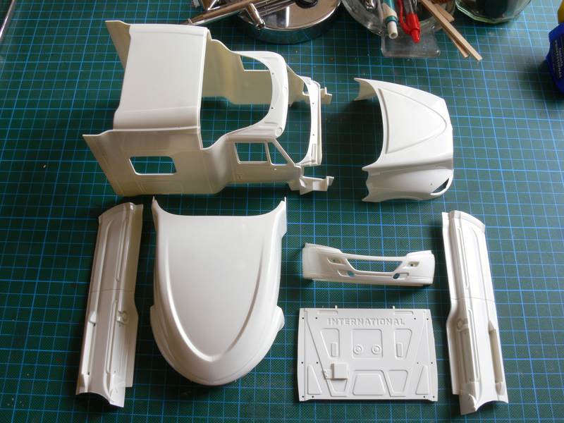

Womit fange ich diesmal an? Nun ja als erstes habe ich hier einen riesigen Karton vor mir, wohl gefüllt mit allerlei Leckereien, die auf ungewöhnlich viel Bauspaß, hin deuten.
Was mir aber gleich aufgefallen ist, das die Spritzlinge in unterschiedlichem Material gespritzt sind. Alle Rahmen, Motor und Achsenteile, sind wie schon beim Lonestar in einem beige/grau Ton gespritzt, alle was zur Kabine gehört ist in einem cremeweiß hergestellt. Gut, solange es der Qualität des BS keinen Abbruch tut, ist mir das egal, deutet aber auf eine 2., bzw. 3. Auflage hin. Die Qualität ist aber, wie schon beim Lonestar, sehr gut und Nacharbeiten fallen nur im üblichen Rahmen an. Auswerfermarken, die ich schon beim Lonestar bemängelt hatte, sind somit auch beim Prostar vorhanden, aber nichts was mich wirklich ins schwitzen bringen würde... es sind halt nur die üblichen Verdächtigen zu entfernen, die Angüsse etc.

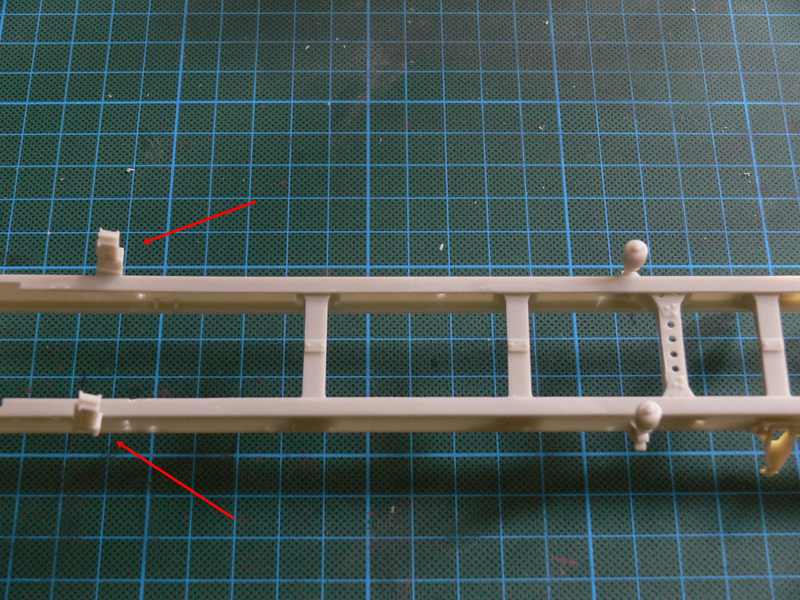

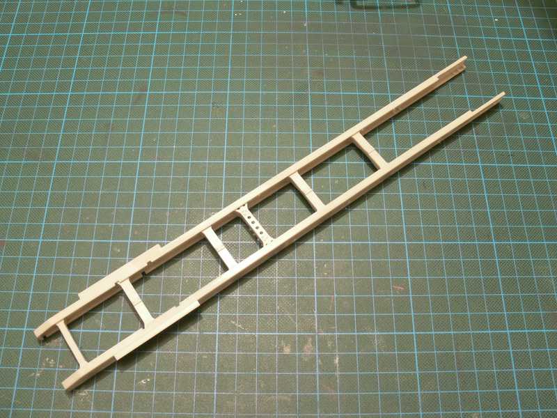

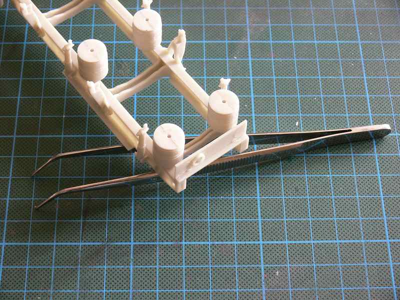

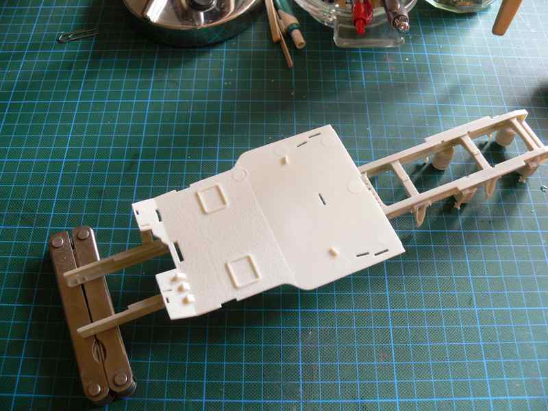

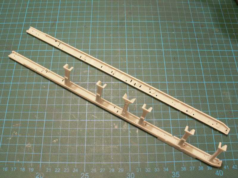

Aber gut, fangen wir an und wie üblich beginne ich mit dem Rahmen, oder dem Fahrgestell, wie auch immer... die Teile waren schnell heraus gelöst und versäubert.
Die Querteile wurden zuerst auf einer Seite, in ein Rahmenteil eingeklebt und nach kurzem warten kam das andere dann darauf. Hier gibt es absolut keine Probleme, der Rahmen liegt flach an ohne irgend welchen Verzug.

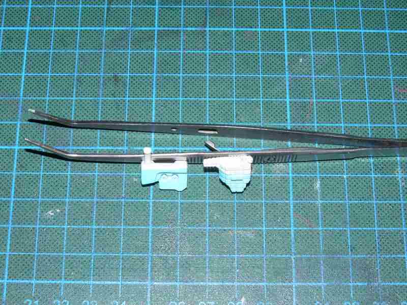

Die Kabinenhalterungen, habe ich schon in einem recht frühen Baustadium angeklebt, zuerst die Hinteren, sie passen sehr genau und brauchen nicht nach gerichtet zu werden.
Um nun die vorderen Halterungen anzubringen, hatte ich mir schon den Kabinenboden zurecht gelegt. Gewarnt durch Passungenauigkeiten beim Lonestar, habe ich die Teile angeklebt, kurz anziehen lassen, dann den Kabinenboden aufgesteckt und die Teile nach gerichtet. Den Kabinenboden habe ich dann drauf gelassen, bis alle Teile ausgehärtet waren.
Das ganze noch einmal von oben, in Ruheposition, schön zu sehen, ist hier das unterschiedliche Spritzlingmaterial.

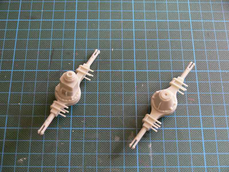

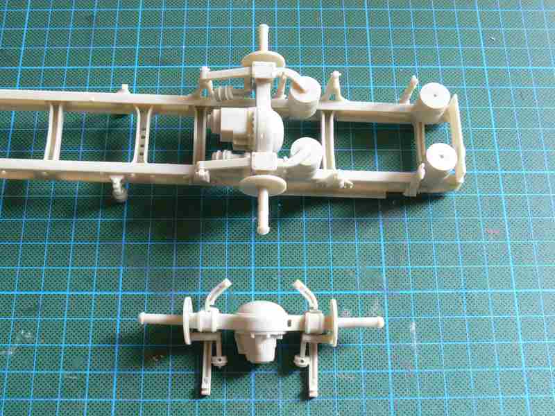

Weiter ging es dann aber auch, bei mir. Die Federbälge an der Hinterachse wurden zusammen geklebt und am Rahmen angebracht.
Die Hinterachshälften wurden dann auch zusammen geklebt.
Danach dann die Klebenähte versäubern und die Achsen komplettieren, mit Federspeicher, Halterungen usw. dann wurden auch sie am Rahmen angebracht. Das alles geht recht schnell und vor allem unkompliziert.

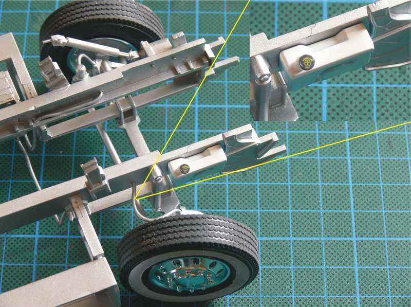

Nun kam die Vorderachse an die Reihe, auch das geht alles ohne Probleme. Das Einzigste was es zu beachten gilt, ist dieses kleine Loch, welches später dann, in Fahrtrichtung links liegt (roter Pfeil), hier wird später das Lenkgestänge angeklebt.
Auf dem nächsten Bild, eine kleine Fotomontage :) :D , kann man schön sehen, welches Gestänge ich meine. Dieses Gestänge ist allerdings nicht beweglich und wird an der Achse und dem Lenkgetriebe verklebt. Was kein Nachteil ist wie ich finde, ob es sich bewegt sieht man später nicht und abbrechen kann es so dann auch nicht.
Alle Achsen sind nun angebracht und können erst mal aushärten, bevor es mit weiteren Anbauteilen weiter geht.

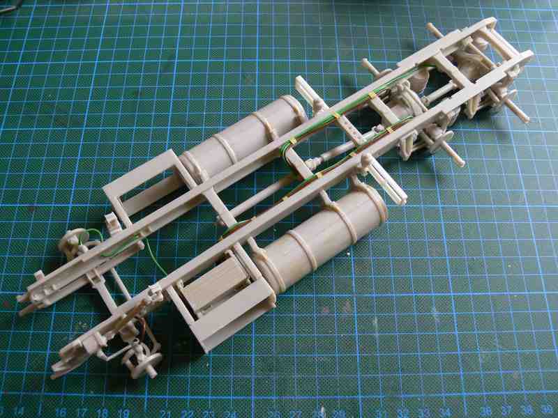

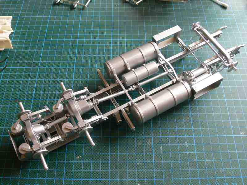

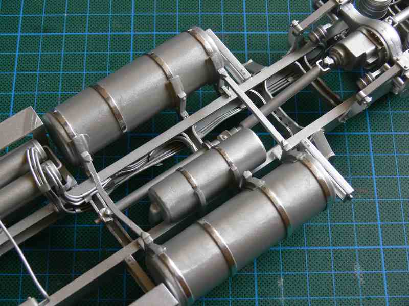

Ich habe, vor dem Anbau, die Tanks, den Batteriekasten sowie die Drucklufttanks entchromt, sie werden später in der Farbe des Fahrgestelles mit lackiert. Das Chrom fand ich hier vollkommen überflüssig, da davon später so eigentlich nichts mehr zu sehen ist.
Die Klebenähte an den Tanks wurden verschliffen und die Halterungen angebracht, auch am Schalldämpfer habe ich das so gemacht.
Die Drucklufttanks bekamen noch ein paar Löcher und wurden am Batteriekasten angeklebt, das Ganze wiederum wurde dann am Fahrgestell angebracht.

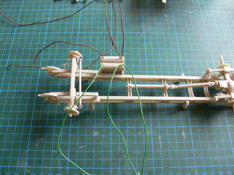

Nun wurden die Druckluftleitungen, zuerst an den Tanks befestigt und gewartet bis die Leitungen fest sind.
Dann wurden die Leitungen im Fahrgestell verlegt, ich habe mich hier aber nur auf das allernötigste beschränkt, da man später, durch die lange Kabine und die Seitenteile fast nichts mehr davon sehen kann. Nur an der ersten Hinterachse wurden zwei Leitungen verlegt, eine davon ist für die Feststellbremse.
Nun wurden die Tanks und die Halterungen, für die Seitenteile angebracht. Da der BP hier eine andere Vorgehensweise vorsieht, muss man darauf achten, das die Halterungen Seitenrichtig angebracht werden, sonst gibt es später Schwierigkeiten mit dem anbringen der Seitenteile.

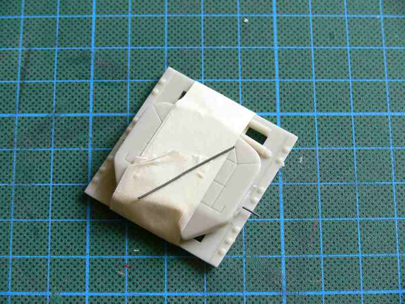

Auch die Sattelplatte und die Auspuffrohr Halterungen wurden noch angebracht, letztere bestehen aus zwei Teilen, die zusammen geklebt und versäubert wurden. Hier muss man auch wieder auf die Seitenrichtigkeit achten, dazu hatte ich mir aus Tape, kleine Fähnchen gemacht, beschriftet und angepappt.

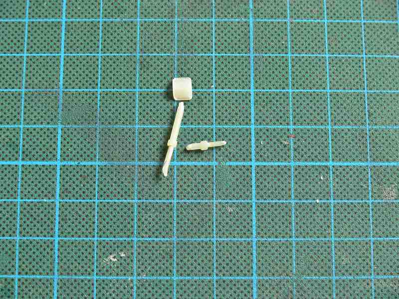

Die Sattelplatte wurde auch wieder beweglich gestaltet, zwei 0,7mm Löcher und Stahlstifte, die mit Sekundenkleber gesichert wurden, halten alles an Ort und Stelle.
Dann wurden die Teile am Fahrgestell angebracht und nach dem alles fest ist kann es gewaschen werden.
Das nächste ist dann die Lackierung des Fahrgestelles in Alu 99, bis dahin dann wieder,

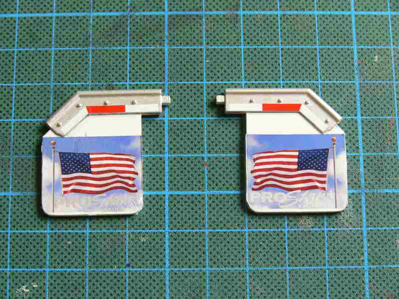

Etwas weiter ging es dann aber auch am Prostar, vorgestern Nachmittag habe ich das Fahrgestell mit Alu 99 lackiert.
Da es sich bei mir mittlerweile so eingebürgert hat, habe ich die Tankbänder und die vom Schalldämpfer, mit meiner selbstklebenden Baumarkt Alufolie bestückt, auch wenn man das später nur noch von unten sehen kann, aber das war mir egal.

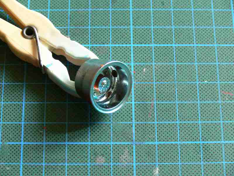

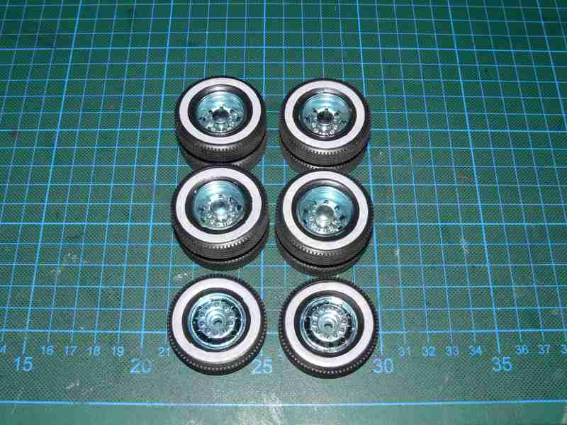

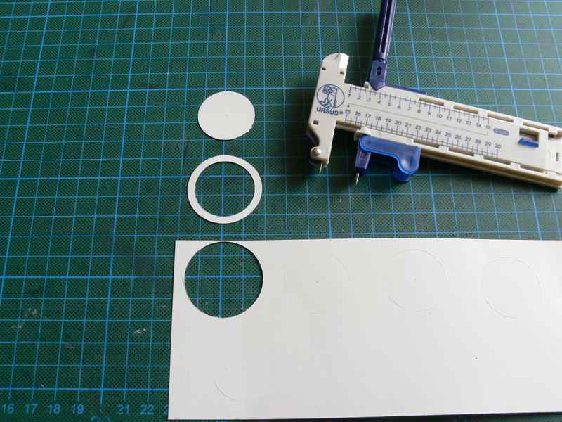

Nun war ich am Überlegen und herum grübeln, wie kann ich den Chromfelgen, einen etwas anderen Touch geben als nur in Chrom zu glänzen... dazu viel mir dann mein Hot Metallblue von Alclad ein, es dient ja eigentlich zur Darstellung heiß gewordener Chromteile, wie Auspuffrohre usw. Zuerst aber habe ich hier zu einen versuch gestartet, an einer alten Chromfelge, die ich dann ganz dünn mit der Alcladfarbe über nebelt habe.
Nachdem das dann eine Nacht getrocknet hatte, war ich von dem Ergebnis angenehm überrascht und so wurden dann auch die außen Felgen vom Pro damit behandelt. Die Felgen wurden dann zusammen gebaut und auch die Reifen bekamen eine Überarbeitung, d.h. Die Laufflächen wurden angeschliffen und den Flanken wurde etwas von ihrem Glanz genommen, dann alles zusammenbauen und die fertigen Räder sahen dann schon mal so aus.
Aber irgend etwas fehlte mir noch, etwas kitschiges halt, was auffällt und da erinnerte ich mich an meinen Kreisschneider, der noch nie benutzt wurde und eigentlich wegen der Drehleiter angeschafft worden war. So war dann klar, das der Pro Weißwand Reifen bekommen sollte. Der Durchmesser für Innen und Außen war schnell berechnet und die Ringe im nu ausgeschnitten.
Nur das anbringen derselben auf den Reifen war etwas kniffelig, aber nach einer Stunde auch geschafft und mit Hilfe von etwas Revell Weichmacher haben sie sich auch sehr schön an die Schriftzüge angelegt. Fertig sehen die Räder nun so aus.
Nachdem dann alles soweit trocken war, wurden die Räder angebaut und ich habe Feierabend gemacht.

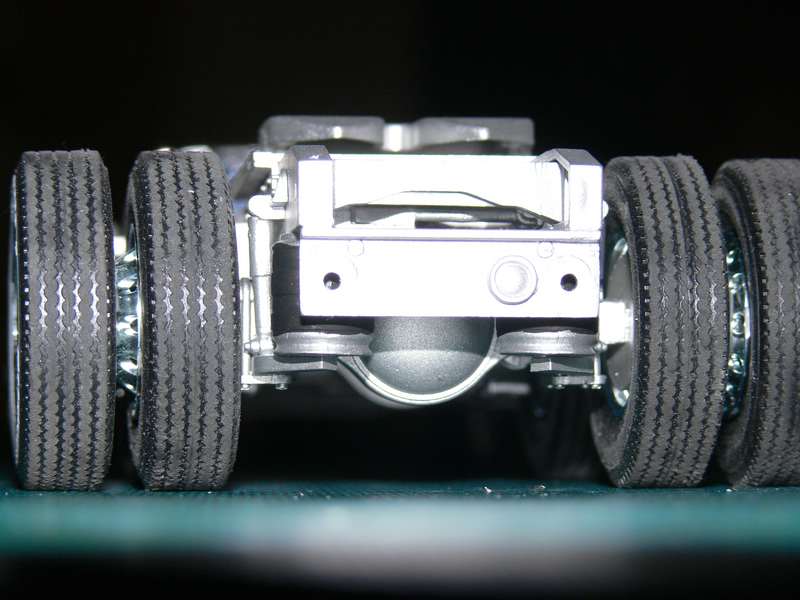

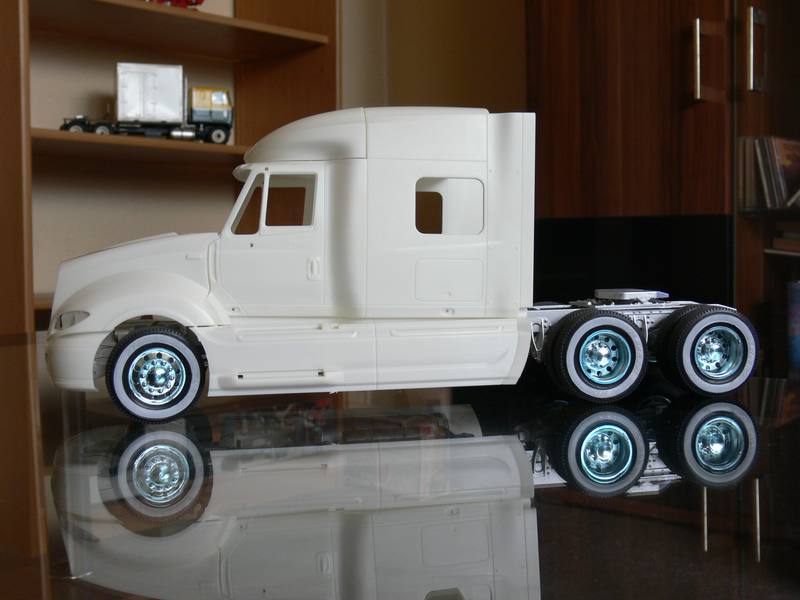

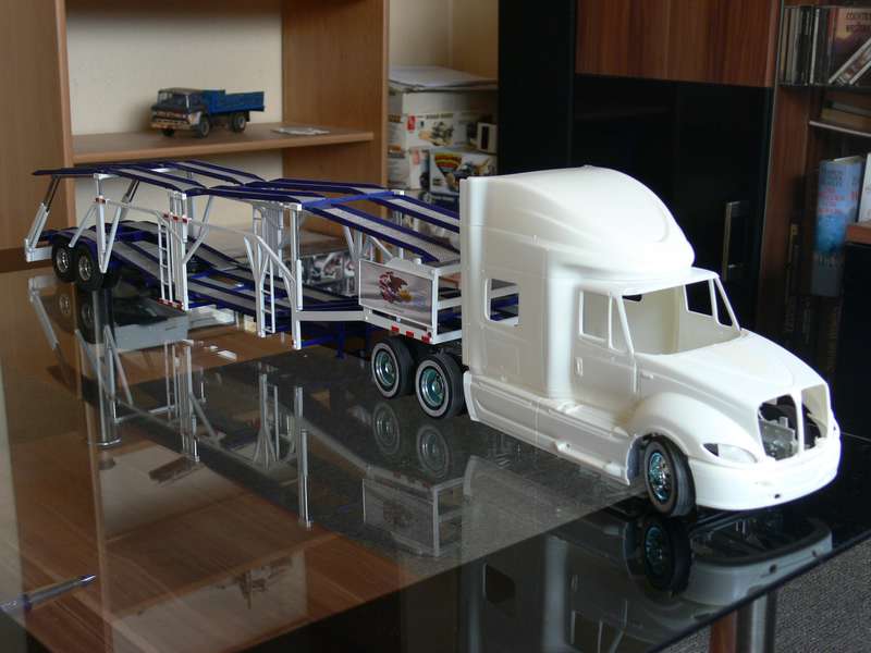

Heute Morgen war dann Zeit für ein paar Stellproben, denn ich bin mir immer noch nicht so ganz sicher, ober der Pro mit oder ohne Hochdach Spoiler gebaut wird. Hier mal zwei Bilder von der Solo Maschine, ein mal mit und einmal ohne.
So ohne Trailer, finde ich ihn ja eigentlich ohne den hohen Spoiler schöner, durch das kurze Fahrgestell wirkt er ohne eleganter, aber sobald der Trailer, den er ja später bekommen soll, drauf ist, ändert sich das ganze Bild schon wieder... auch hierfür habe ich noch zwei Bilder, mit dem Cartransporter gemacht.
Hier werde ich wohl noch eine Zeitlang drüber nachgrübeln, was im Endeffekt besser wirkt, aber es ist ja auch noch Zeit. Das nächste was kommt ist dann der Motor, bis dahin dann wieder,

:wink: Bernd,ich mische mich auch mal ein :D
Erstmal möchte ich erwähnen das mir die Idee weisswandreifen und dezent gefärbte felgen sehr gut gefällt :ok:
Die druckluftleitungen haste auch wieder gut verlegt,kann man so lassen :D
So...nun meine Meinung zum Thema dach...hm...aerodynamisch günstiger ist der höhere Spoiler..auch hat dadurch der Fahrer mehr kopffreiheit hinten...aaaber irgendwie wirkt das lkwchen mit flacherem dach bulliger...

Wo hast du den Kreisschneider her?

Diese Kreisschneider bekommst du im Internet in unterschiedlichsten Varianten und Preislagen, Bernhard, meinen habe ich aber bei unserem kleinen Bürosystemhändler gekauft, die wollen ja auch Leben und teurer als im Netz war er auch nicht, lag so um die 8,- Euro, wenn ich mich recht erinnere.

das find ich ja mal eine abgedrehte Idee mit Weißwand Reifen an so einem truck aber muss sagen Umsetzung 1a bin begeistert :ok: :ok:
Also frage hoch oder niedrig ich wäre eindeutig für hoch gefällt mir persönlich einfach besser, aber natürlich nur mein persönlicher Geschmack

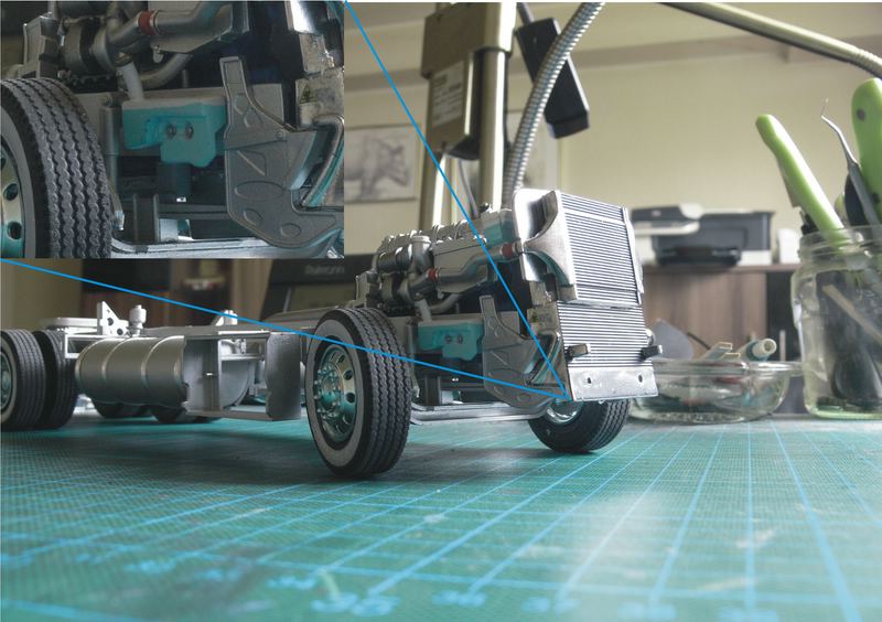

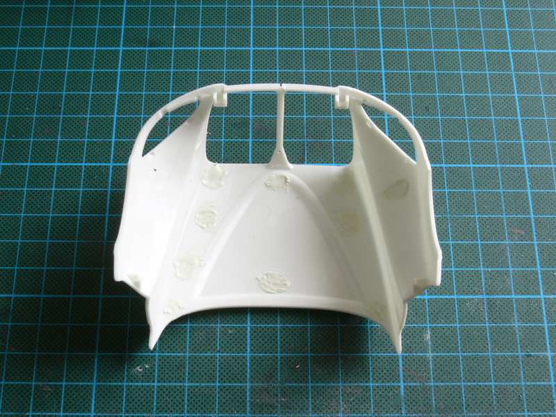

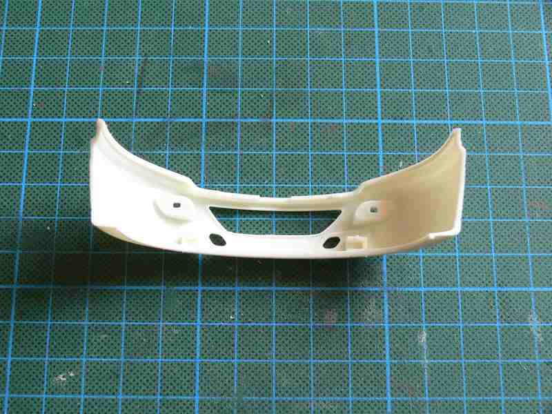

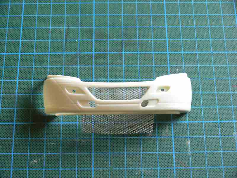

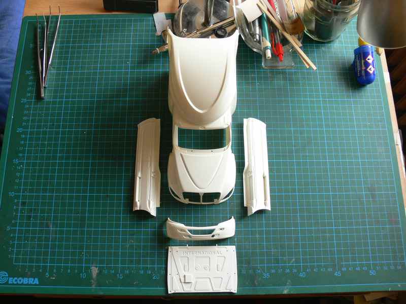

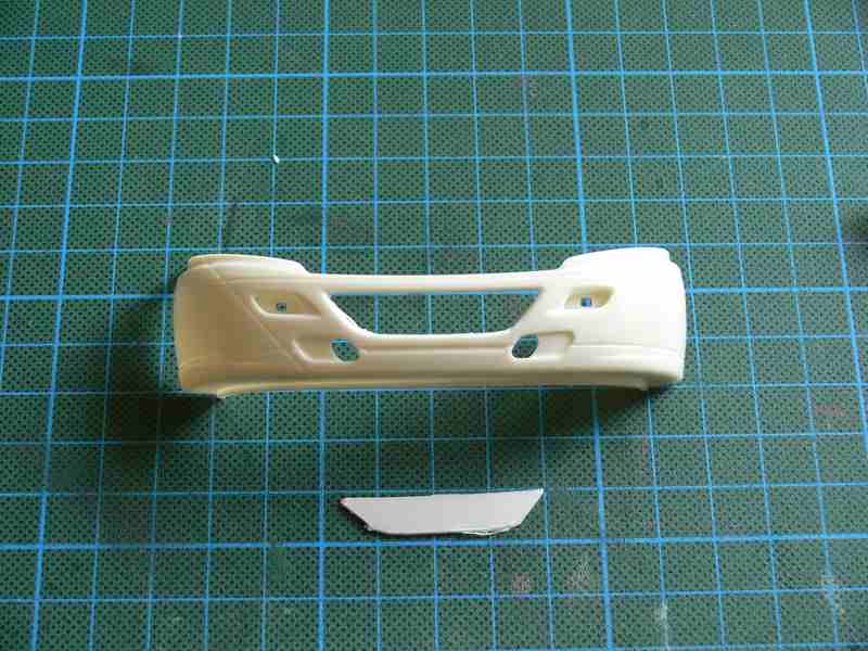

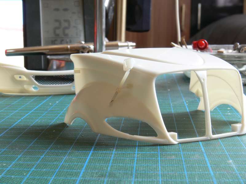

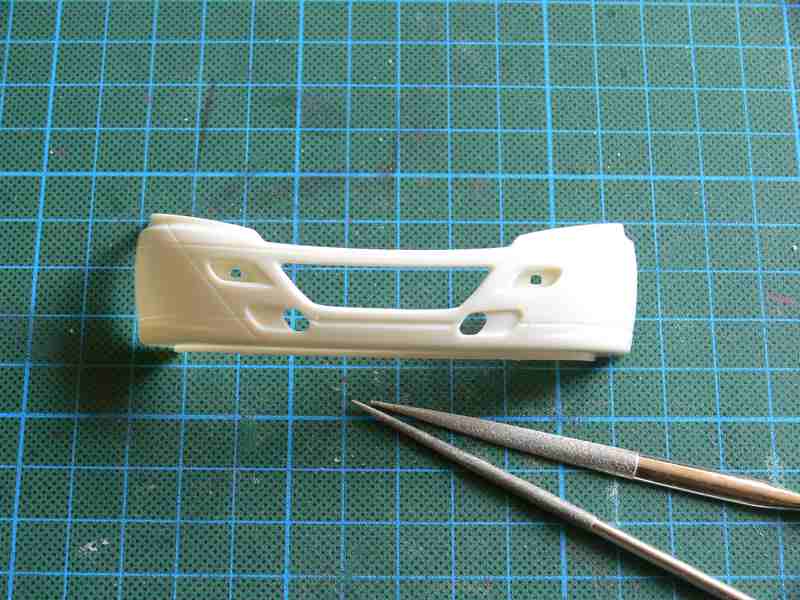

Nun kommt aber erst noch ein kleiner Umbau, der einfach nur der Optik dient. Im BP wird angegeben das der mittlere Bereich, der Stoßstange, welcher vertieft ist, in matt schwarz lackiert werden soll, aber auf den original Bildern die ich mir angesehen habe, kann man erkennen das es hier ein Gitter gibt...
Also habe ich mir diesen Bereich an der Stoßstange genauer angeguckt, von vorne und auch von hinten um zu checken ob ein Ausschneiden mit den Halterungen kollidieren würde.
Aber keine Gefahr, man kann diesen Bereich beruhigt ausschneiden, bohren und/oder fräsen ist auch nicht von Nöten. Das Plastik ist hier so dünn, als wenn es eine Fischhaut wäre. Somit kann man das mit dem Cuttermesser, vorsichtig ausschneiden.
Anschließend müssen aber noch die Grate vom Schneiden entfernt werden, hierzu habe ich zwei meiner kleinen Diamant Schlüsselfeilen benutzt, eine halbrunde und eine runde, um die Rundungen besser heraus arbeiten zu können.
Von hinten bleibt ein kleiner Rand stehen, den ich nicht entfernt habe, hier kann man dann später sehr gut das Gitter befestigen, so das es den richtigen Abstand hat.

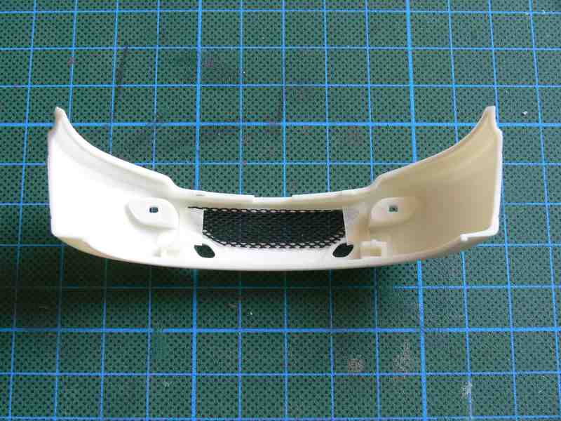

Aus meinem Fundus, habe ich mir dann ein kleines Stück Gittermaterial heraus gesucht, was vom Aussehen passen könnte. Das habe ich dann auch probe halber mal da hinter angehalten und wie ich fand, sah das schon mal sehr gut aus.
Das habe ich dann zuerst grob zugeschnitten und danach die Maße vom Rand, mit dem Edding, übertragen.
Nur noch mit der Bastelschere zuschneiden und schauen ob es passt...
Dann noch von beiden Seiten matt schwarz lackieren und trocknen lassen, nun noch eine Passprobe, dazu habe ich das Gitter mit zwei kleinen Streifen Tape befestigt und mir das ganze in Ruhe von beiden Seiten angeschaut.
Sitzt, passt, wackelt und hat Luft... Ich finde es verbessert die Optik von vorne um einiges und sieht viel besser aus als eine schwarze Bemalung, aber verklebt wirde dann erst nach der kompletten Lackierung der Stoßstange.
Das war zwar wieder nicht viel, aber für mich Wichtig! Eine weitere Idee, für die Optik an der Motorhaube, versuche ich dann heute noch um zusetzen, bis dahin dann wieder und allen schon mal ein schönes WE wünsche,

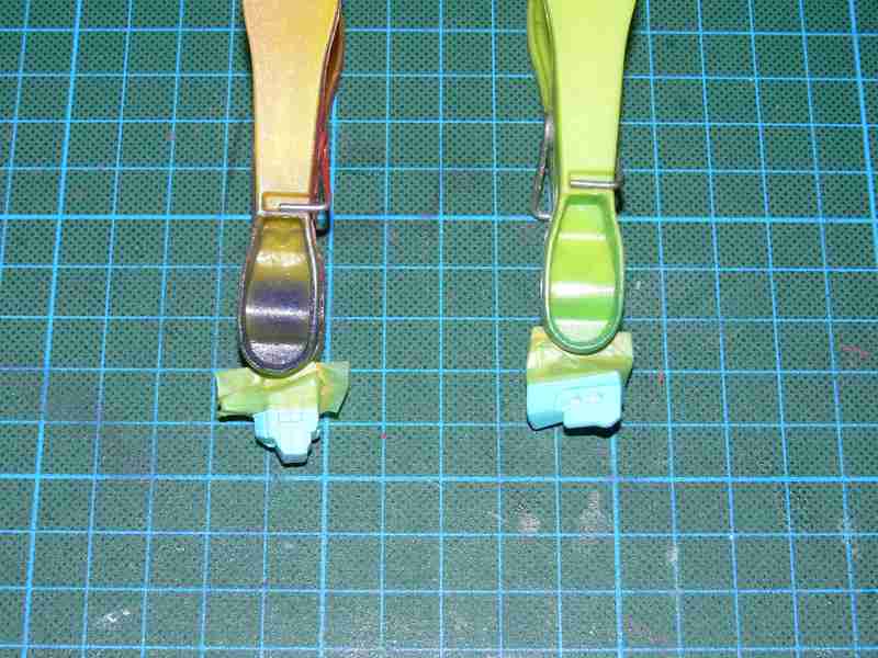

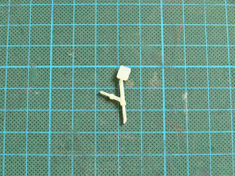

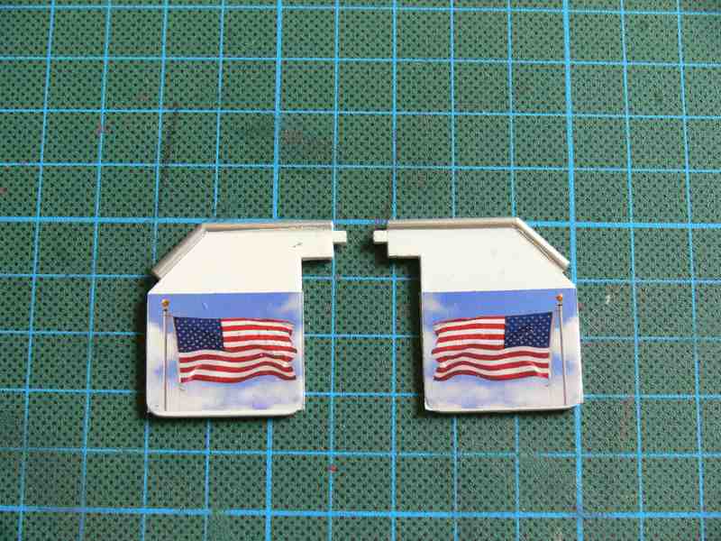

In letzter Zeit, ist mir beim Betrachten von original Trucks, immer wieder aufgefallen, das diese am rechten vorderen Kotflügel einen zusätzlichen Spiegel haben, bei einigen auch auf der linken Seite. Da das von den BS-Herstellern bisher nicht berücksichtigt wurde, war hier für Selbstbau angesagt, denn zumindest auf der rechten Seite wollte ich auch einen haben.
Zunächst ging es nun auf Material suche, gefunden habe ich einen allten anderen Spiegel und ein Teil einer Spiegelhalterung.
Nachdem ich das entchromt hatte wurde es in Einzelteile zerlegt und dann neu zusammen geklebt.
Nachdem es ausgehärtet war, wurde die Stelle für die Montage an der Motorhaube festgelegt, angezeichnet und zwei 1mm Löcher gebohrt.
So wird es dann aussehen, wenn der Zusatzspiegel montiert ist, muss natürlich vorher noch lackiert werden, bzw. neu verchromt, bis dahin wandert er auch in die Zubehörkiste.
Das war es dann auch schon wieder für heute, das nächste mal geht es dann mit dem Motorbau weiter.

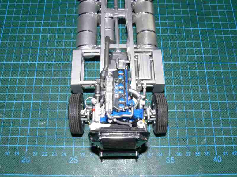

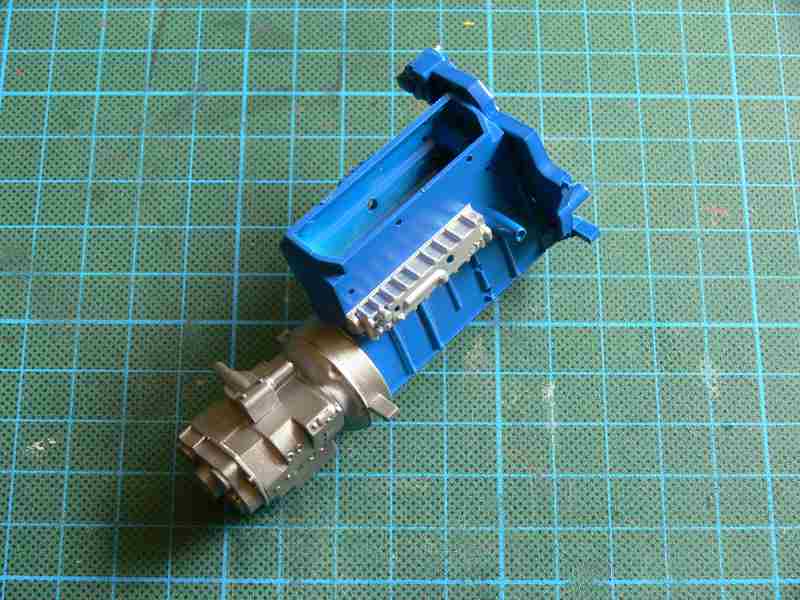

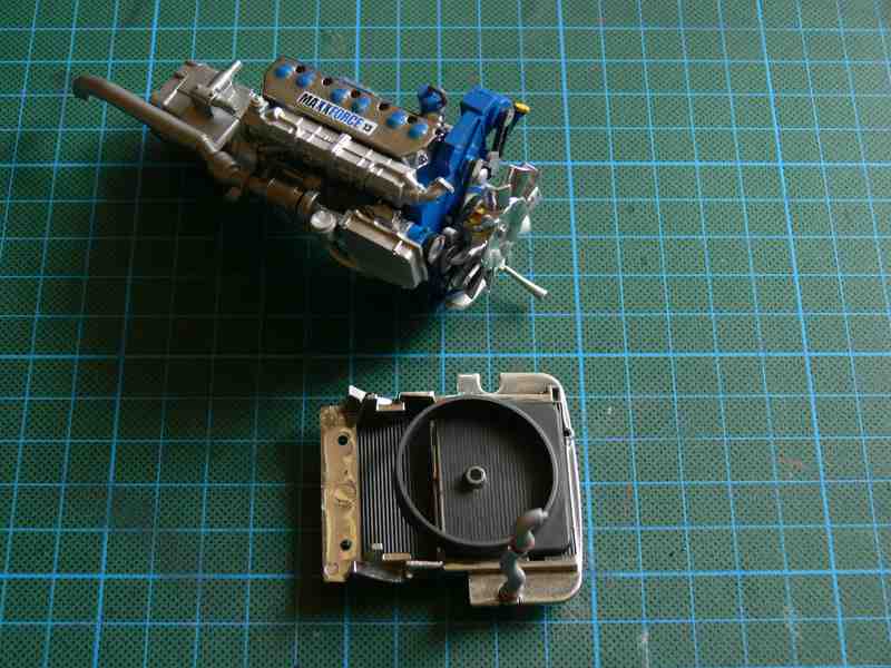

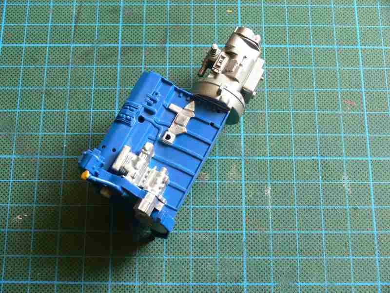

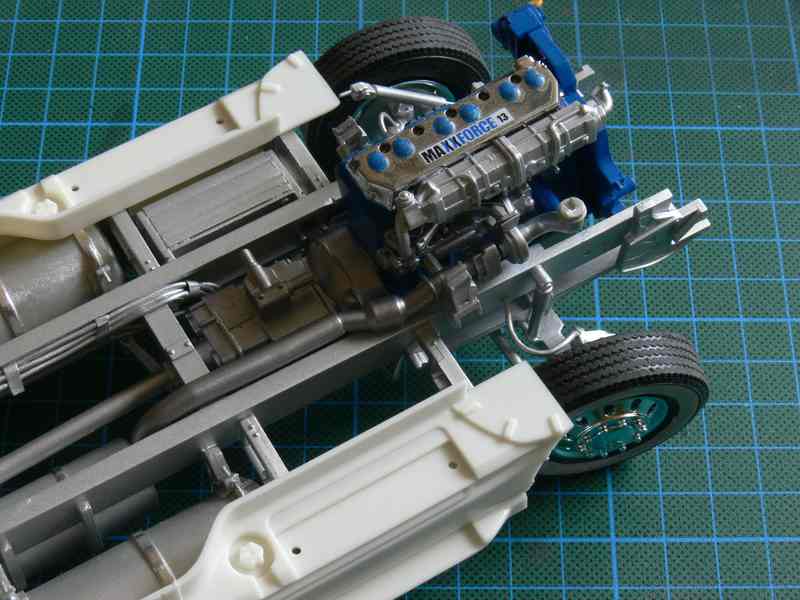

In den letzten Tagen, ging es dann auch bei mir wieder etwas weiter, der Motorenbau war ja angesagt und auch wie schon beim Lonestar, hat der Motor jede Menge Teile die lackiert und abgebaut werden wollen.
Nachdem die Klebenähte am Motor verschliffen waren, wurde noch das große Frontteil angebaut und das Loch der Kardanaufnahme wurde mit einem 2mm Bohrer aufgebohrt um den Motor für die Lackierung auf zu spießen :D
Anschließend wurde der Motor gewaschen und mit der gleichen Farbmischung, wie beim Lonestar, lackiert, hier hatte ich noch genug Farbe übrig. Auch für zwei Kleinteile, die in der gleichen Farbe lackiert werden sollen, hat es noch gereicht.
Das Trocknen der Farbe hat diesmal fast drei Tage gedauert, aber gut, nun gab es wieder eine kleine Abklebeorgie und einige Anbauteile, die fest dran sind, wurden mit Alu 99 lackiert, trockenen lassen und das dann abkleben und das Getriebe konnte mit Eisen 91 lackiert werden.

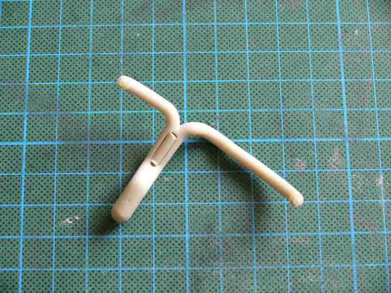

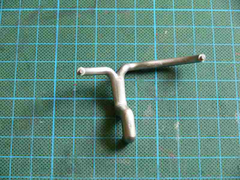

Nun gab es am Y-Verteilerrohr, für den Auspuff, noch ein hässliches Loch, auch wenn es später unter der Kabine verschwindet, befürchtete ich das man es sehen kann, das Loch wurde mit einem Stück Gießast ausgekleidet.
Dann wurde das alles, großzügig verspachtelt und nachdem es trocken war verschliffen.
Nach dem Lackieren mit Eisen 91, sah es dann so aus.
Ok, hier werde ich wohl noch etwas nacharbeiten müssen, aber erst mal sehen, bei einer Passprobe, mit dem Kabinenboden, ob es wirklich noch auffällt.

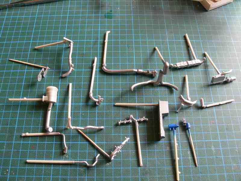

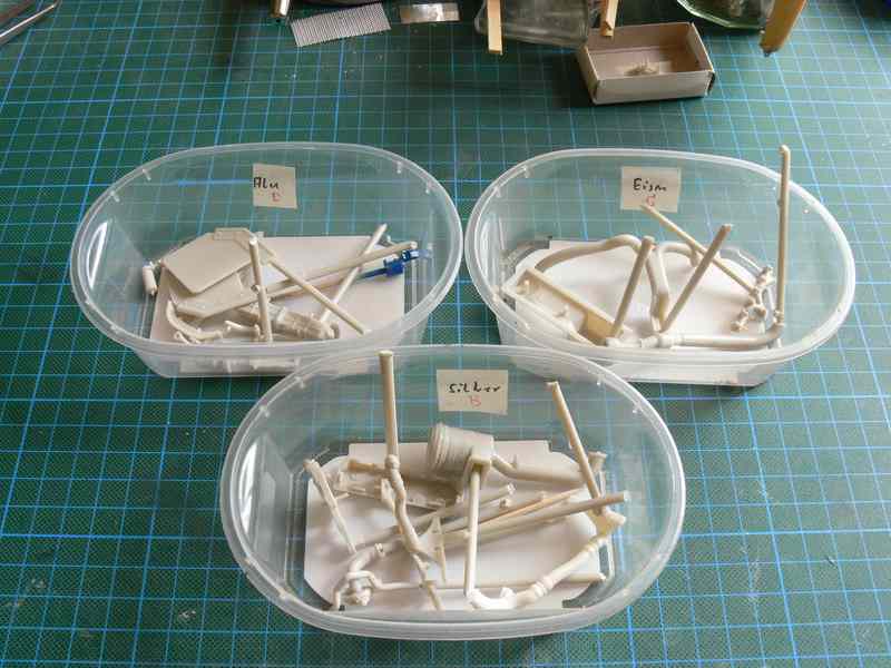

Nun wurden weitere Anbauteile, für den Motor, nach Farben sortiert und an Gießaststücken befestigt.
Dann wurden die Teile gewaschen, getrocknet und nein nicht geföhnt, sondern lackiert.
Wenn das alles trocken ist, wird es an einigen Teilen noch weiter Verfeinerungen geben, aber bis dahin dauert es noch etwas.

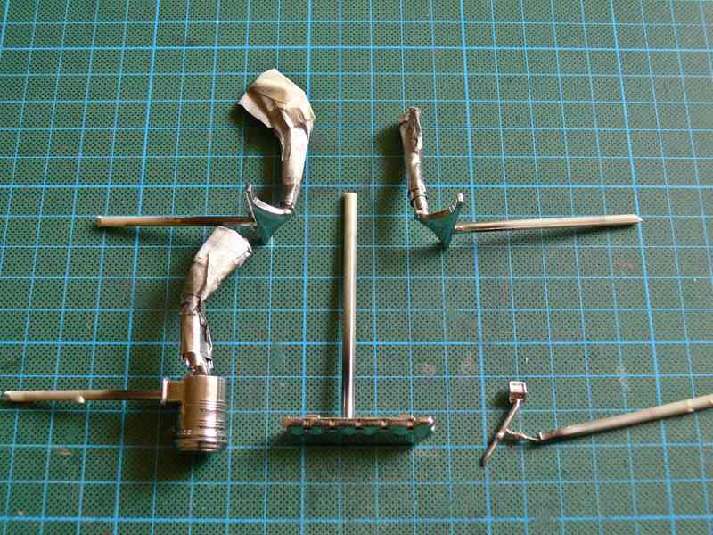

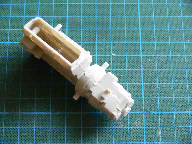

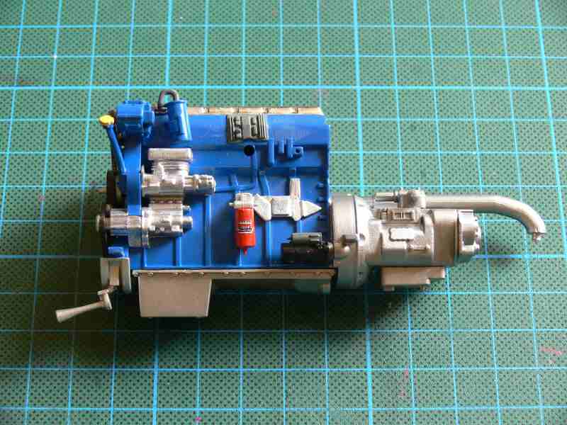

Weiter geht es mit dem Motorenbau, im Gegensatz zu den Farbangaben des BP, habe ich ein paar Teile mit Alclad II verchromt, dazu wie immer zuerst die glänzend schwarze Grundlackierung.
Bis auf den Zylinderkopfdeckel, habe ich hier nicht die Standardteile, wie z.B. den Turbolader verchromt, sondern die Anschlüsse für die Wasserleitungen und den Luftfilter. Auch der kleine Zusatzspiegel wurde bei der Gelegenheit, gleich mit verchromt.
An den Leitungen wurden dann, die Verbinder, an der Warmwasserseite mit seidenmatt rot 330 lackiert und an der Kaltwasserseite, mit einer Mischung aus lichtblau 50 + nachtblau 54 + matten Klarlack 02, lackiert. Zusätzlich wurden die Schlauchschellen noch mit 08mm breiten BMF Streifen beklebt.
Gestern Abend wurden dann schon einige Teile an den Motor angeklebt, Zylinderkopfdeckel, Auspuffkrümmer, Einspritzanlage, Turbolader und Ölwanne, waren das, damit sie in Ruhe aushärten konnten.
Um dann das lange Auspuffrohr zum Schalldämpfer, anbringen zu können, wurde der Motor lose in das Fahrgestell bugsiert und dann das Rohr am Motor angebracht. Hier wäre eine nachträgliche anbringen, wenn der Motor fest eingebaut ist, wahrscheinlich die bessere Wahl gewesen, ist es doch eine ziemliche Frickelei den Motor wieder heraus zubekommen, mal abgesehen vom späteren Einbau.
Nun wurden dann nach und nach, heute Vormittag, alle anderen Anbauteile am Motor angebaut und auch die Decals für die verschiedenen Filter angebracht. Somit ist dann dieser kleine Motorbausatz im BS auch weitestgehend fertig gestellt.
Warum weitestgehend? Ganz einfach, obwohl ich im Vorfeld den BP gelesen habe, habe ich aber nicht weiter bedacht, das der Kühler direkt am Motor angebracht wird und nicht wie beim Lonestar eine eigene Sektion ist die in das Fahrgestell eingebaut wird.
Gut, damit geht es dann beim nächsten mal weiter, allen noch einen schönen Sonntag,
Sonntag, 23. Oktober 2016, 15:31
sehr schön was du hier zeigst gefällt mir gut dein Motor, wie von dir gewohnt sehr Detail getreu :ok:
Ich bleib auf alle Fälle weiter mit dabei
MFG Berni

Beiträge: 9 990
Montag, 24. Oktober 2016, 13:43
Servus allerseits,
Freut mich sehr das euch der Motor gefällt und auch meine kleinen Alclad Basteleien, Danke für euer Lob dazu.
Bevor es nun aber mit dem Kühlerbau weiter geht, war noch eine andere kleine Bastelei notwendig, denn es gab da noch 3 Behälter, die bearbeitet und lackiert werden wollten. Zwei davon werden dann später am Kühler angebaut und der dritte ist der Wasserbehälter für die Scheibenwaschanlage und kommt an das Fahrgestell, den hätte ich im Eifer des Gefechtes, ja fast vergessen. ;( :abhau:
Bei der Gelegenheit habe ich auch gleich die Schmutzfänger mit vorbereitet und alles dann mit sm weiß 302 lackiert.
Nun war auch bei mir die Frage, soll es eine befüllte Darstellung der Wasserbehälter geben? Einiges gelesen dazu hatte ich hier ja schon im Forum, nur waren die meisten Materialien nicht vorhanden, ok, aber eine andere Idee war dann bei mir auch da. Warum also nicht das Hot Metal Blue von Alclad benutzen, die Farbe ist ja schon von sich aus durchsichtig, nur wie reagiert sie auf normale Revellfarbe??? keine Ahnung, also einfach ausprobiert.
Hier nun also meine Variante zu diesem Thema, die oberen Hälften der Behälter wurden abgeklebt und dann kam da ganz hauch dünn Hot Metal Blue drüber.
Nun noch die Verschlüsse mit sm grau 378 absetzen, die Schrauben des Wischwasserbehälter noch mit Alu betupfen und ein paar Decals anbringen und die Behälter waren fertig.
Für mich sehen sie richtig gut aus, einfach war es auch und so werde ich mir diese Methode, für mich einfach mal merken.
Angebaut werden sie dann, wenn ich mit dem Kühler soweit bin, bis dahin allen noch einen schönen Tag,

Beiträge: 9 990
Mittwoch, 26. Oktober 2016, 09:06
Moin zusammen,
Wer mir nun die Daumen gedrückt hat weiß ich nicht, aber meinen Dank an alle die es gemacht haben, der Motor mit Kühler hat sich problemlos in das Fahrgestell ein bauen lassen.
Aber zuvor noch ein Bild, mit Vergrößerung vom Wischwasserbehälter, so kann man schön das kleine Decal auf der Verschlusskappe sehen. Finde ich schon klasse das man an solche Details gedacht.
Nun konnte dann Motor mit Kühler in das Fahrgestell eingebaut werden, er wird so wie er ist von vorne her in das Fahrgestell rein geschoben,das Einzigste worauf man achten sollte, ist der Kardan, den muss man leicht anheben, damit er in das Loch vom Getriebe rein geht, den Motor beschweren, weil der Kardan ihn etwas nach oben drückt. Das war es dann auch schon!
Nun ein paar Bilder vom eingebauten Motor...
Selbst das Wasser im Behälter schwappt hin und her, muss ich wohl gegen gestoßen sein... :grins: :abhau: nene ich hab einfach nur schei... abgeklebt :) , das bleibt nun aber so.
Somit ist auch das Fahrgestell fast fertig, nur Schmutzfänger, Rückleuchten und Kennzeichen müssen noch angebracht werden, das dann aber beim nächsten mal.
Beiträge: 9 990
Donnerstag, 27. Oktober 2016, 13:51
Servus zusammen,
Nun also die letzten Teile für das Fahrgestell, hier habe ich mir zuerst vier Flaggendecals und ein paar Kennzeichen ausgedruckt, trockenen lassen und mit Klarlack gesichert.
Zwei der vier Flaggen hatte ich anfangs eigentlich nur zur Sicherheit gemacht, falls was schief geht, hatte dann aber die Idee, auf beiden Seiten der Schmutzfänger, diese Decals an zubringen, was ich dann auch gemacht habe. Auf der Seite, die nach hinten zeigt, kamen dann noch die Warnstreifen und der silberne Prostar Schriftzug hinzu.

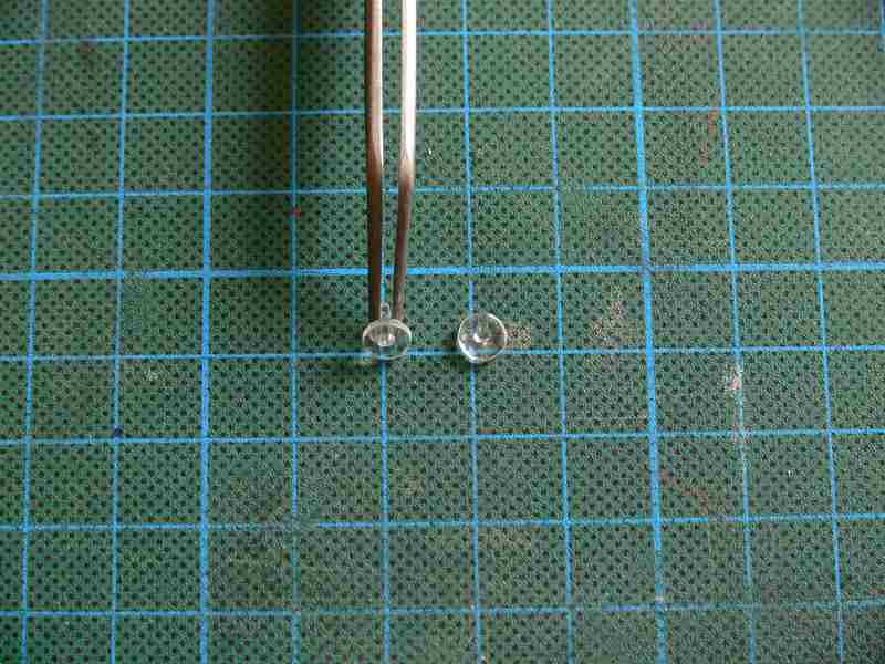

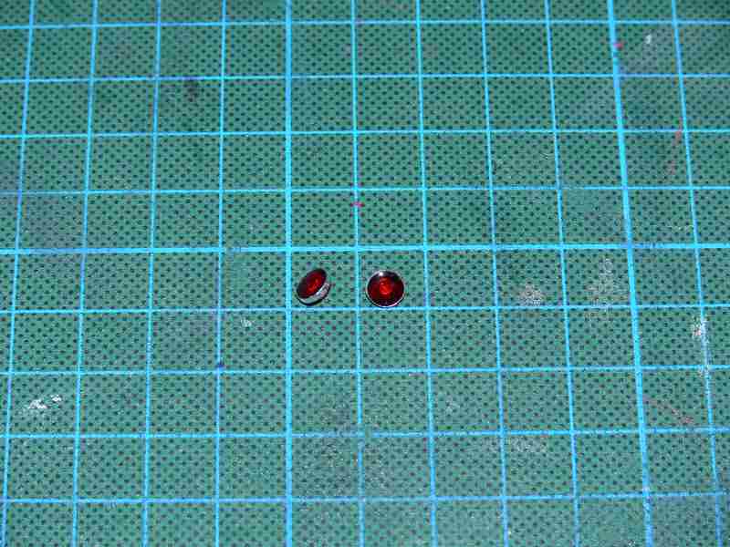

Dann mussten ja auch noch die neuen Rücklichter fertig gemacht werden, für die großen roten Rückleuchten habe ich die beiden Teile benutzt, die im BP, als nicht benötigt gekennzeichnet sind, sie werden beim Lonestar in der Stoßstange verbaut. , es sind die runden Klarteile C197.
Ich habe hier dann nur die außen Seiten, mit roter klarer Glasmalfarbe, bemalt und später noch einen 0,8mm Ring aus BMF angebracht.
Damit die großen Rückleuchten besser halten, habe ich noch zwei, je 2mm, große Löcher gebohrt. Nun wurden alle Teile am Heck angebracht, für den Rückfahrscheinwerfer und für die beiden kleinen roten Leuchten, habe ich noch Klarteile in meinem Fundus gefunden und verwendet.
Das Fahrgestell ist nun soweit fertig, wird also Zeit das ich mich um die Farbe für die Lackierung und die Farben für den Innenraum kümmere, alles was ich dafür da hatte war leer... wird wohl ein paar Tage dauern bis es hier dann wieder weiter geht, bis dahin dann,

Nach einer etwas durchfrorenen Radtour nach Marburg, zwecks Farbe besorgen, konnte dann gestern mit der Ersten, von drei geplanten Lackierungen begonnen werden. Zuvor mussten aber noch ein paar sehr hässliche Auswerfermarken im inneren der Motorhaube beseitigt werden.
Leider habe ich vergessen nach dem Spachteln und Schleifen ein Bild zu machen und habe dann gleich mit dem Waschen, Trockenen und Lackieren der Kabinenteile weiter gemacht. Das nächste Bild ist gleich nach dem Lackieren entstanden.
Heute Morgen wurden dann alle Teile genau begutachtet und für gut befunden, nein leider nicht alles, drei Nasen waren gelaufen, oben an der Motorhaube, linke Seite oberhalb des Kabinenfensters und mittig auf dem Spoiler.
Ok die sind auf den Bildern kaum zu sehen, dennoch habe ich sie mittlerweile verschliffen und diese Stellen neu lackiert. Lackiert wurde die erste Schicht diesmal wieder aus der Dose, rein weiß RAL 9010.
Eine Stellprobe, vor dem neu Lackieren, habe ich dann aber auch noch gemacht, man muss ja mal wieder sehen wie er mal so aussehen wird.
Das heißt nun aber auch das die nächste Lackierung erst in der Mitte der nächsten Woche gemacht wird, da ich hier alles wirklich gut trocknen lassen will.
