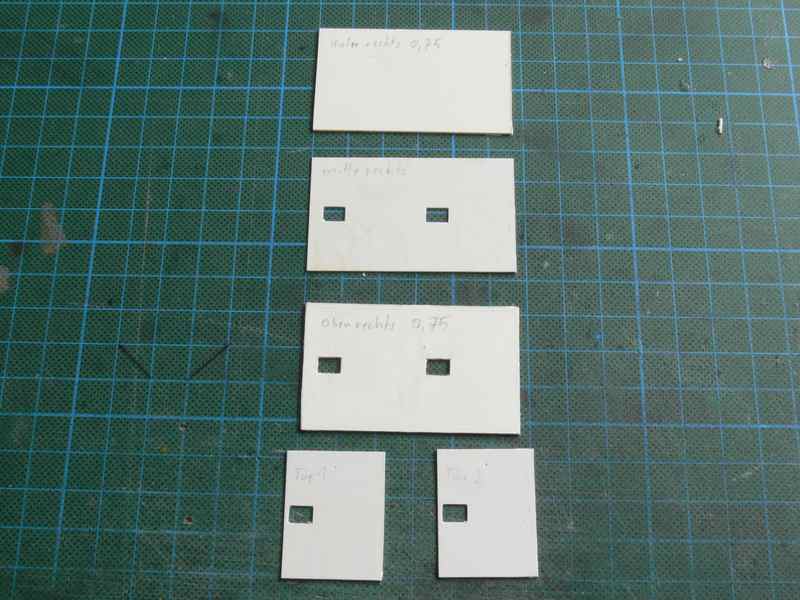

Nun habe ich aber sehr schnell gemerkt, das ich da einen Denkfehler gemacht hatte, denn zum Verlängern brauche ich je zwei Staukastenteile, pro Seite, aber nur eines ist, für jede Seite , an den Oiginalteilen vorhanden. Also gut habe ich mir gesagt, bevor ich hier mit Stückelungen usw. anfange, baue ich das einfach mal neu. :D
Wie immer, habe ich dann die original Teile eingescannt und daraus dann die Teile entworfen.
Das was nun folgt, kennt ihr ja schon von mir, auf Etikettenpapier ausdrucken, aufkleben und die Teile ausschneiden.
Anschließend wurden die Teile, mit den Öffnungen, für die Türgriffe, zusammen geklebt, vor dem anbringen der Türplatten, wurden hier noch die Kanten gebrochen und die Ecken abgerundet.
Nachdem dann auch die Öffnungen für die Türgriffe noch etwas bearbeitet wurden, von innen glatt schleifen, die Kanten nach außen hin brechen und die Ecken abrunden, konnten die unteren Abschlussplatten angeklebt werden.
Als nächstes wurden die Klebekanten an allen Teilen, also auch an den Originalen, komplett Plan geschliffen und die Seitenteile zusammen geklebt.
Nach dem das soweit fest war, wurde von der Innenseite etwas überstehendes Material abgedremelt und die Klebenaht zusätzlich erst einmal mit GAP verschlossen.

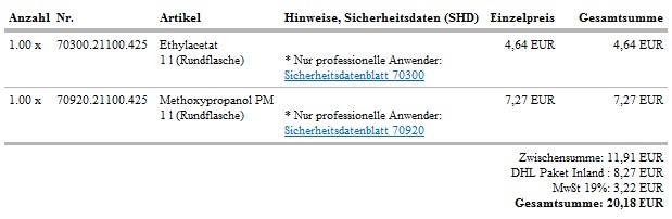

Klar kann man Ethylacetat in der Apotheke kaufen, wenn es schnell gehen muss.
Was es dort kostet, weiß ich leider nicht.
Wenn aber ein paar Tage Vorlauf kein Problem sind, bestellt es besser bei Kremer Pigmente.
Auf dem Wege kann Methoxypropanol-pm (wird hier immer als Dowanol bezeichnet) fürs Entlacken gleich mitbestellt werden.
Hier der aktuele Preis für jeweils 1Liter mit Versand.
Den Preisvergleich muss nun jeder selbst machen.
Hier noch die Links zu den Produkten.
Ethylacetat
Methoxypropanol-pm
:!: BITTE BEACHTEN: :!:
Lest zuerst die Sicherheitsdatenblätter, ob ihr die Produkte wie vorgesehen lagern könnt!

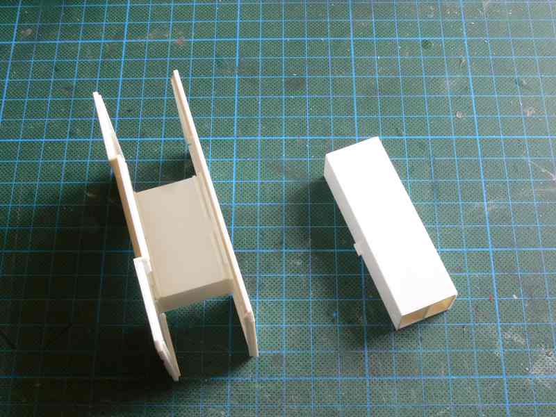

Etwas weiter, ist es in den letzten Tagen aber auch gegangen, zwar nur langsam, aber immerhin. Als erstes wurden die Seitenteile, nun noch von innen verschliffen. Man sieht davon zwar später nichts mehr, wie auch bei allen anderen Schleifarbeiten, die jetzt noch kommen, aber ich finde es einfach besser so.
Als nächstes wurde die Lache vorne am großen Hauptteil entfernt, diese bleibt nur an der Ergänzung erhalten.
Dann wurde das Unterteil, mit den Seitenteilen verklebt und anschließend wurde gemessen wie viel da nun fehlt.
Die Maße wurden nun auf das zweite große Unterteil übertragen und die Sägelinie wurde mit Tape abgeklebt.
Das Teil wurde dann bündig mit der Front eingeklebt und der leider etwas zu breite Schnitt, zwischen den beiden Teilen wurde noch verspachtelt.
In der Zeit, wo die Spachtelmasse aushärtete, habe ich den großen abschluss Staukasten gebaut, dieser nimmt dann ja die vorderen Stützen auf. Der kleine viereckige Kasten ist die Führung für die Stützen, damit man sie seitlich ausziehen kann, nachdem die Türen geöffnet wurden.
Das ging auch ziemlich Problemlos von statten, einzig beim Einbau der Türen und Scharnierteile muss man etwas aufpassen, ich habe zuerst das obere Scharnier (1) eingebaut, dann die Tür eingesetzt und zum Schluss das untere Scharnierteil (2), leicht schräge eingesetzt und dann von unten her gerade gedrückt, siehe Pfeil und dann verklebt.
Analog dazu war dann die andere Tür dran, zum Schluss wurde noch das mittige Abschlussteil, oben, eingeklebt. Alles anderen Teile, die hier noch kommen, sind verchromt und werden nach der Lackierung eingebaut.
Danach war dann mal wieder schleifen, was das Zeug hält, angesagt, die Naht wurden nun verschliffen.
Zu guter Letzt, wurde der große Staukasten mit dem Aufbau zusammen geklebt und hier ahnt man schon, wie lang das einmal wird.

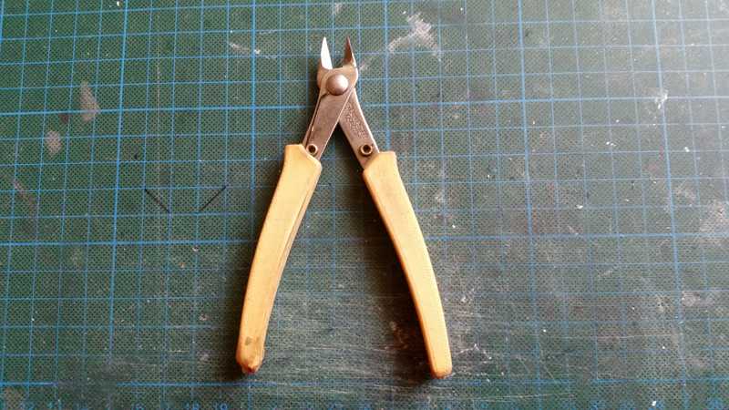

Etwas weiter geht es nun aber auch wieder, nachdem mein neuer Seitenschneider,gestern eingetroffen ist...
… habe ich mit dem Fahrgestell begonnen. Zuerst der kleine Rahmen, der hinten eingebaut wird, hier gab es dann auch schon die ersten Schleifarbeiten, damit es passt und nicht so gruselig aussieht.
Die kleine Querstrebe, am Ende, soll man entfernen, das habe ich nachdem Zusammenbau der beiden Teile gemacht.
Das Teil wurde dann zuerst verbaut, so das der Rahmen auch eine vernünftige Ausrichtung bekommt. Das heißt, hier habe ich penibel darauf geachtet das alles im Winkel und gerade ist.
Nun waren die Querträger an der Reihe, soweit es nötig war wurden diese zusammen gebaut, aber jeder einzelne musst nachgearbeitet werden, damit es passgenau eingebaut werden konnte. Ein bisschen hat mich das an einen AMT-Rahmen erinnert, da ist so etwas ja Standard. ;( hier nur ein Teil als Beispiel.
So habe ich mich dann, nach und nach, von hinten nach vorne durchgearbeitet und aufgepasst, damit alles gerade wird.
Als nächstes ist nun der Abschluss, mit den Federn und dem Motorträger, vorne, an der Reihe und auch die erste Achse soll soweit fertig gestellt werden. Die zweite muss erst noch entlackt und zerlegt werden, da ich hier mit Backofenreiniger, keine Chance hatte, habe ich gestern noch Dowanol PM bestellt und hoffe das es die Tage noch kommt.
Das ist nun der Stand der Dinge und bis zum nächsten mal dann wieder,
