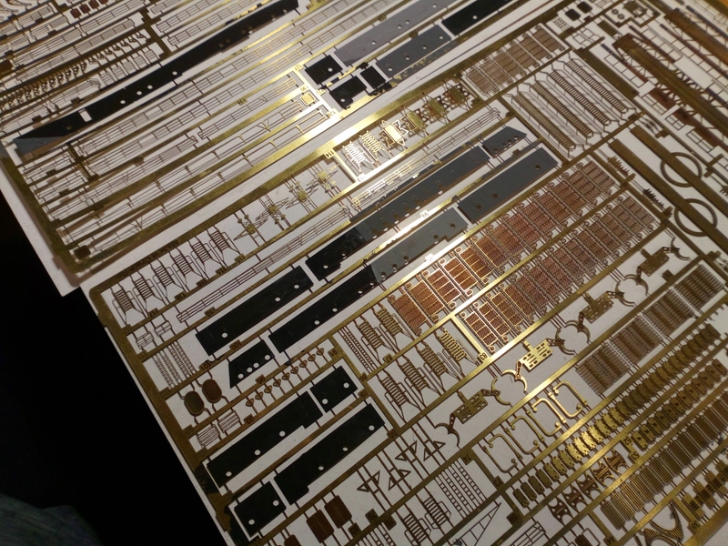

Dazu kommt der passende Ätzteilsatz von Eduard. Den Flugzeugkran habe ich schon vor langer Zeit mal als Testobjekt gebaut.
Und Geschützrohre von RB, 9x406mm und 20x127mm.

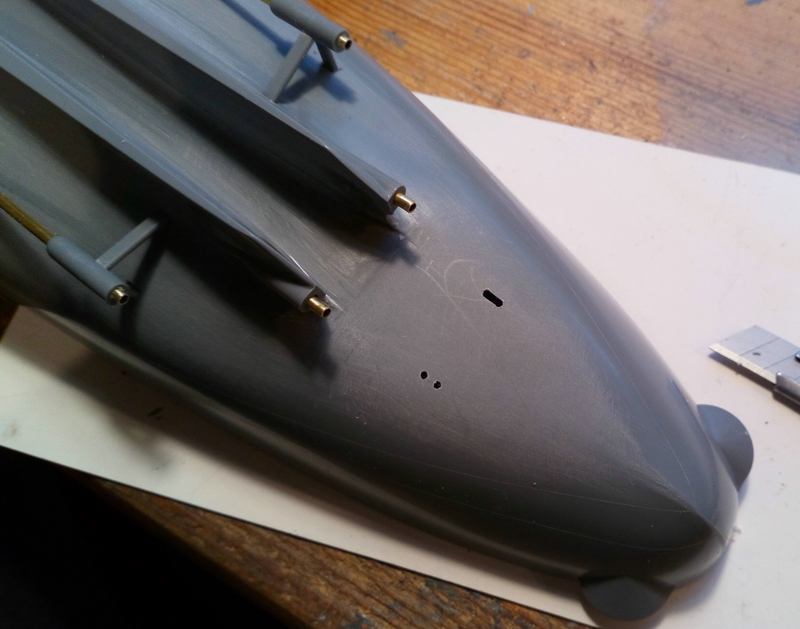

Die untere Hälfte ist baulich fast fertig...

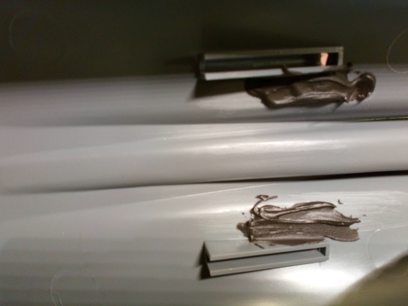

Zwischen den markanten Kielhacken waren kleine Sinkstellen zu verspachteln. Bislang der einzige Gussfehler am ganzen Bausatz..

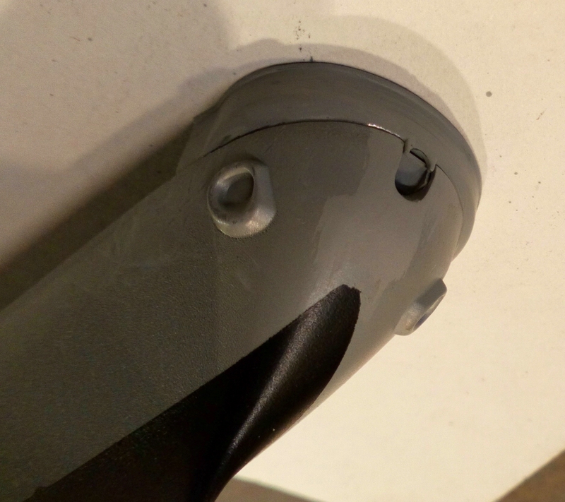

Da ich schon Pampe angemischt hatte, auch gleich im Bereich der äußeren Wellendurchführungen Material zugefügt...

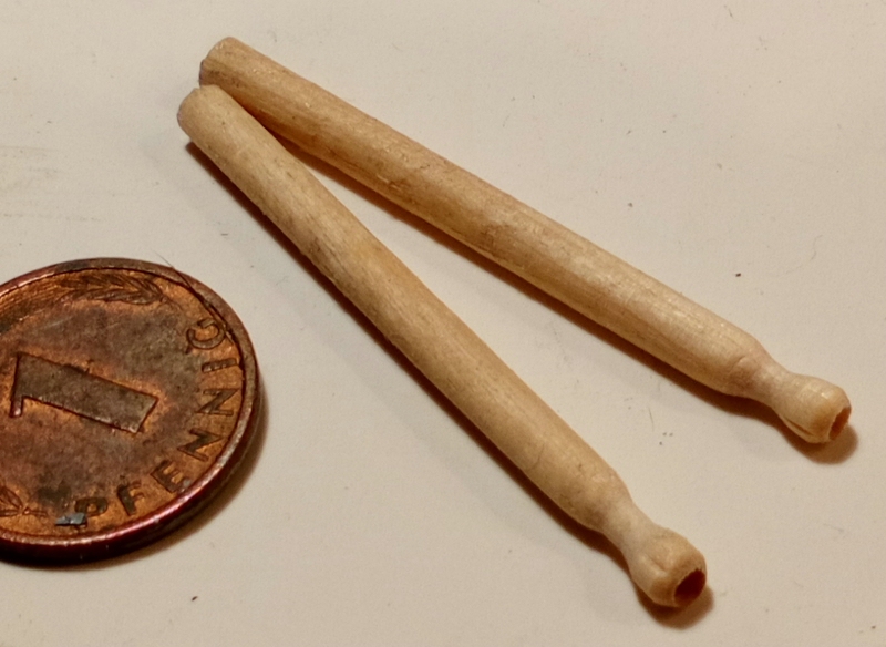

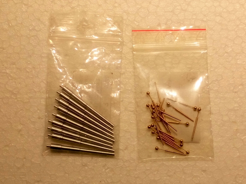

..weil ich nämlich diese Wellengondeln abschleife..
..und durch diese zurechtgedremelten Schaschlikspiesse ersetze.
Hier sieht man den Grund, warum dieser Bau so langsam gestartet ist: Inzwischen hat der "kleine Zwischendurchbau" HMS Anchusa es ins Regal und in die Bildergalerie geschafft, war aber für so wenig Schiff viel Arbeit.
So habe ich mir das gedacht: Die originalen Wellenlöcher (Modell war ursprünglich für Motorisierung gedacht) auf 3mm, also Schaschlikspiessdicke, aufgeweitet, ein Messingröhrchen von 2mm als eigentliche Welle zugeschnitten und die Wellenböcke passend aufgeweitet.
Die inneren Propeller sollten stumpf auf die Kielhacken aufgeklebt werden, habe aber auch da Löcher gebohrt und Wellenstummel eingesetzt, um die Propeller präzise ausrichten zu können. Wie man sieht, zeigen sie nämlich leicht nach außen.
Für die Ruder müssen Öffnungen freigelegt werden.
Laut Anleitung Langlöcher von 1,5mm, habe aber am Ruder nur 1,3mm gemessen und entsprechend gebohrt. Zur Belohnung waren die Ruder auch sofort perfekt ausgerichtet.
Damit ist das Unterwasserschiff bis auf die Propeller selber erstmal fertig.

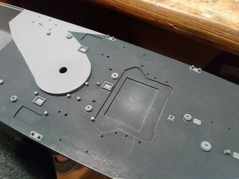

Mal wieder Zeit für ein Update, geht derzeit auf mehreren Baustellen parallel: Rumpflackierung, leichte Flak und Zusammenbau des Aufbaus.
Das Deck ist teilweise in die Tarnung mit einbezogen, bei amerikanischen Schiffen sehr ungewöhnlich. Sollte wohl aus der Luft eine andere Bewegungsrichtung vortäuschen.
Das Deck Blue abgeklebt..
..und Deck und Rumpfseiten in Ocean Gray lackiert. Als nächstes kommen ein paar helle Flächen in Light Gray und dann die dunklen Flächen und der Wasserpass in Schwarz.
Da herrscht wohl einige Verwirrung, ob die dunklen Tarnflächen schwarz oder grau gestrichen waren, bei Modellen sieht man beides, Tamiya gibt einen selbst zu mischenden Grauton an, die US-Navy-Vorschrift sagt aber eindeutig schwarz. Auf vielen Fotos ist das auch gut zu sehen, also mache ich es auch so. Wobei ich schon Sorge habe, dass der harte Kontrast das Gesamtbild so weit dominieren könnte, dass man keine Einzelheiten mehr wahrnimmt, wir werden sehen..

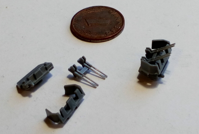

Leichte Flak, 20 Vierlinge 40mm Bofors und 49 einzelne 20mm Oerlikon.

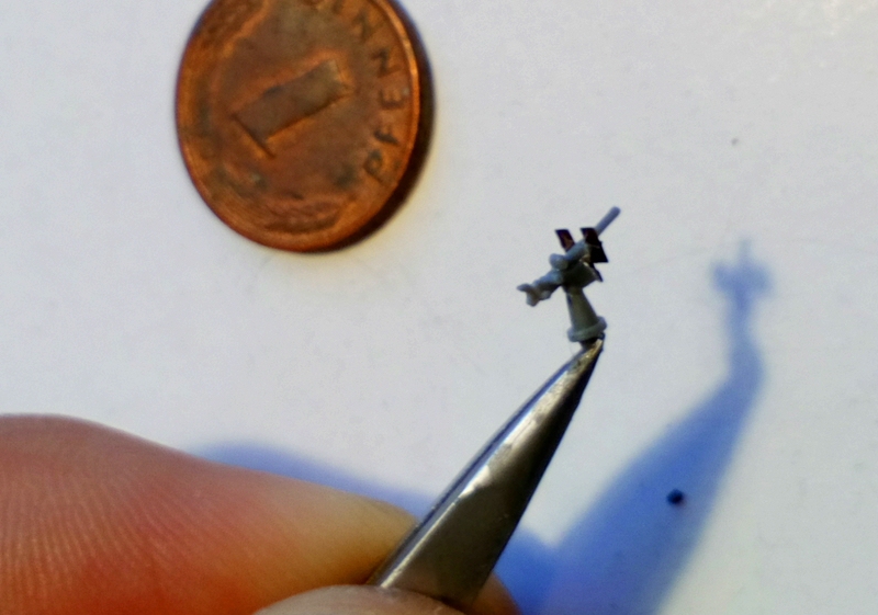

Der 40mm Vierling:
Das sind die originalen Bausatzteile. Gar nicht so schlecht..
..vor allem im Vergleich mit den rund 20 Jahre jüngeren Teilen der Trumpeter-Richelieu.

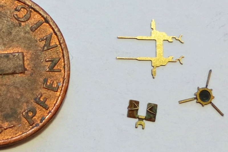

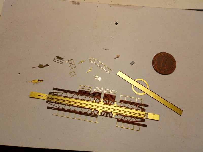

So sehen die Teile aus dem Eduard-Ätzteilsatz aus, unter Verwendung der Tamiya-Rohre.
Resinteile sind hier sicher besser, gehen mir aber zu sehr ins Geld. Habe etwas rumprobiert, wie da mehr Volumen reinzubekommen wäre..
..und bin auf die verblüffend einfache Lösung gekommen, den Sockel mit einer ausgestanzten Scheibe aus 1mm-Polystyrol zu erhöhen.
Großkampftag für die Lochzange..
20mm Oerlikon:
Auch gar nicht mal schlecht, die Tamiya-Teile. Gefallen mir besser als..
..die Version von Eduard. Die ist zwar filigraner, aber eben auch flach, vor allem detailärmer. Und sie hat den falschen Sockel, dieses Dreibein gab es auch, war aber die transportable Version, die vor allem auf Frachtern eingesetzt wurde. Auf der Missouri war der massive Sockel verbaut, wie ihn Tamiya zeigt. Bei der Richelieu habe ich dafür Zahnstocher verwendet.
Hier nehme ich das Geschütz von Tamiya mit Schutzschild von Eduard.

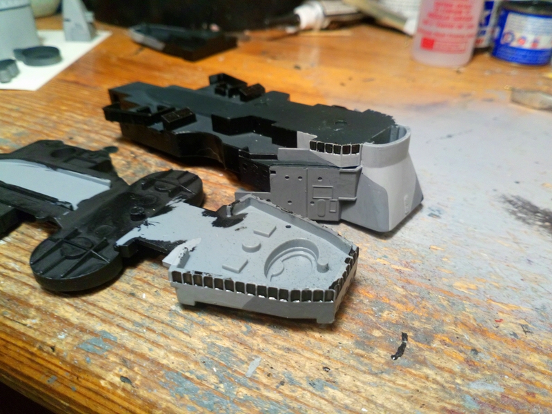

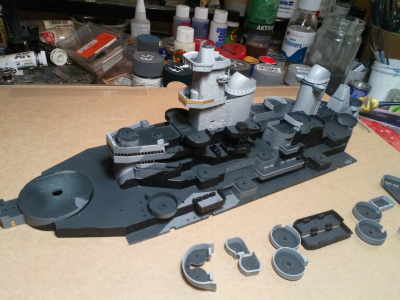

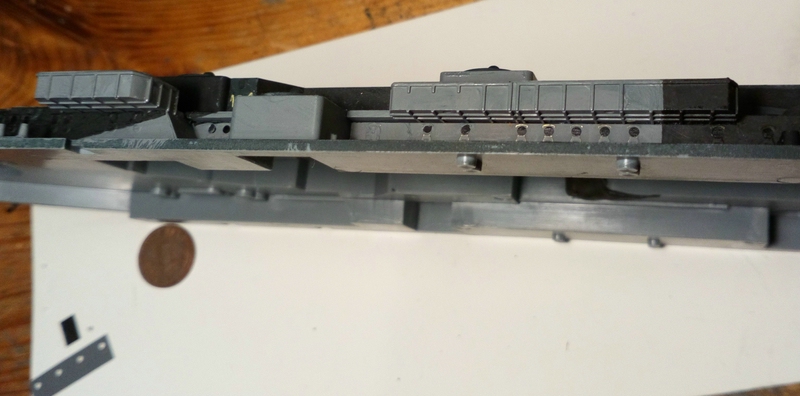

Decksaufbau
Der große Decksaufbau hat völlig glatte Seiten, siehe vorheriger Post, die meist auch glatt bleiben sollen. Nur hinten sollen die großen, gut sichtbaren Flächen hiermit verkleidet werden.
Für die übrigen Seiten bietet der Eduard-Satz detailierte Verkleidungen..
..die ich zuerst im Tarnmuster gestrichen habe. Sehr hilfreich war dabei die Tatsache, dass es jede Menge Fotos des Anstriches im Internet gibt.
Zuerst das untere Deck verkleidet..
..und die Flakbalkone angeklebt. Schade, dass man von vielen Details nachher nicht mehr viel sehen wird, aber da sind wir ja Kummer gewohnt..

Dienstag, 17. Dezember 2019, 20:00
Missouri - Zwischenstand
Mahlzeit allerseits!

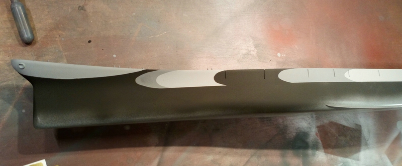

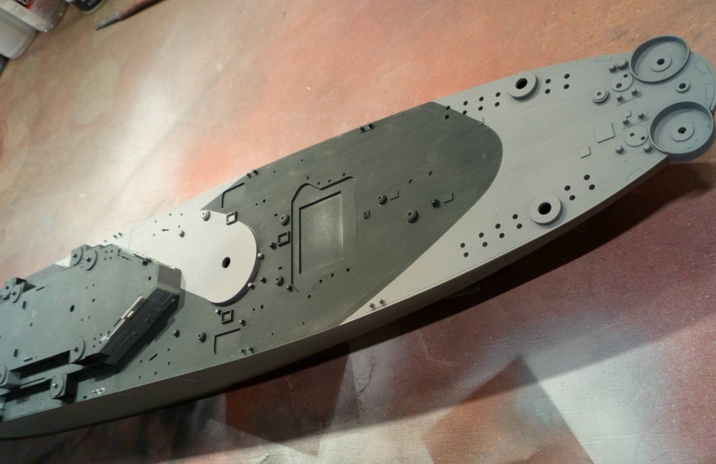

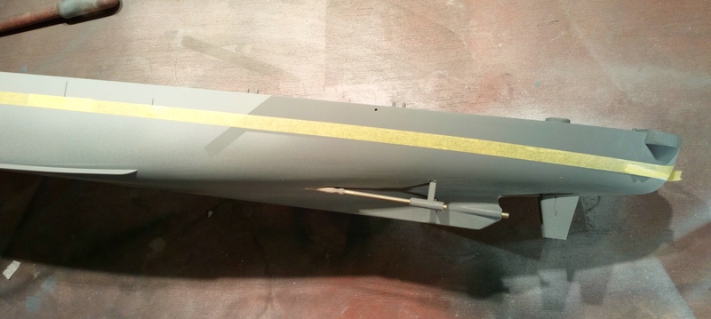

Rumpflackierung abgeschlossen.

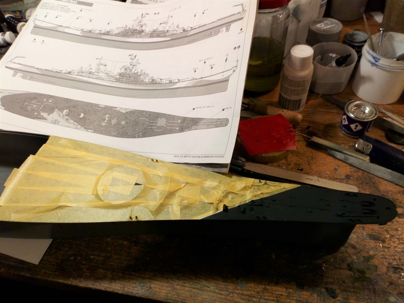

Bei der Lackierung des Decks in Ocean Gray 5-O habe ich ja gleich die Rumpfseiten in dieser Farbe mitgespritzt. Von den drei Tönen der Tarnung ist das der mittlere, weiter geht es mit den helleren Flächen in Light Gray 5-L.
Zur Orientierung beim abkleben das zentrale Decksteil mit Aufbauten wieder lose eingelegt.

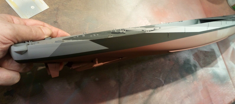

Und alles hellgrau gemacht. Bei der Gelegenheit, reinigungsfaul wie ich nun mal bin, auch gleich einen Teil der leichten Flak mitlackiert. Normalerweise waren bei den US-Schiffen in Mehrfarbtarnung die Flakgeschütze in einem einheitlichen, meist dem mittleren Grauton. Bei den Iowas und einigen anderen Schiffen, die ab Werft solche Tarnungen hatten, waren die einzelnen Geschütze aber tatsächlich im Ton ihrer Umgebung gehalten. Daher also 9 Bofors-Vierlinge in 5-L, 7 in 5-O und 4 in BL, 20er ähnlich.
Den umlaufenden schwarzen Wasserpass und die schwarzen Tarnflächen habe ich in einem Arbeitsgang gemacht, also zuerst die Oberkante des Wasserpasses um den ganzen Rumpf herum abgeklebt, die Tarnflächen wurden danach vorsichtig freigeschnitten. Auf einigen Bildern zu erkennen sind haarfein angespritzte Hilfslinien für die Wasserlinie, sehr nützlich und so unauffällig, dass sie beim fertig lackierten Rumpf nicht mehr zu sehen sind.
Festlegung der Farbgrenzen durch direkten Bildvergleich. Der Tamiya-Farbplan weicht da in einigen Punkten leicht von der Realität ab, aber bei weitem nicht so stark wie die Realität vom offiziellen Navy-Farbplan..
Künstlerische Freiheit auch beim Original. Vorschrift war nämlich, es nicht allzu genau zu nehmen, abgemessen wurde mit Schritten.
Fehlt noch das Antifoulingred. Tamiya gibt da den Hauston XF-9 Hull Red an, der, wie ich inzwischen weiß, eigentlich zu dunkel ist. Ich bleibe aber dabei, denn alle meine US-Schiffe sind so. Über Wasser ist meine US-Navy ja ziemlich bunt, unter Wasser dafür einheitlich.
Gefällt mir ganz gut.
Zu Risiken und Nebenwirkungen:
Ich habe die Angewohnheit, sofort nach dem lackieren zu entkleben, damit sich keine erhöhten Farbränder entlang der Klebekanten bilden können.
Beim hantieren mit meterlangen farbtriefenden Klebestreifen kann da schon mal was daneben gehen...
Ist aber kein Drama, kleine Pinselretuschen habe ich bis zum fertigen Modell immer etliche. Ich pinsele da immer in senkrechter Arbeitsrichtung und erkläre eventuelle Unebenheiten zu Ablaufspuren...
An diesem Punkt gilt es dann, das ganze Ding erstmal grifffest zu kriegen. Dafür nehme ich, faul und geizig, billigen Dosenklarlack aus dem Baumarkt. Allerdings nur welchen, dessen Verträglichkeit mit den Farben ich vorher getestet habe.
Zwischendurch immer mal ein paar Aufbauteile zusammengesetzt.
Das ganze Gebirge mal lose zusammengestellt, die Tarnung wird noch ein Spass…
Nicht glücklich bin ich mit den Brückenfenstern. Ich würde sie gern öffnen, allerdings ist das Material dahinter sehr massiv, das würde darauf hinauslaufen, die ganze Sektion zu scratchen. Würde ich sogar machen, wenn mir die Ätztechnik zu Gebote stünde... tut sie aber nicht. Freihand kriege ich dieses Fest der Rechtwinkligkeit nicht mit der nötigen Exaktheit geschnitzt. Ich werde wohl auf Plan B zurückgreifen und das farblich machen. Sehr gut hat mir gefallen, wie Ray das an den Zeppelin-Barkassen gemacht hat, mit Bleistift nämlich. Wie gut, dass man nicht auf jede Idee selber kommen muss..
Es geht seinen Gang, auch wenn die Reihenfolge chaotisch erscheint...
Aufbau, aber nur die größeren Teile..

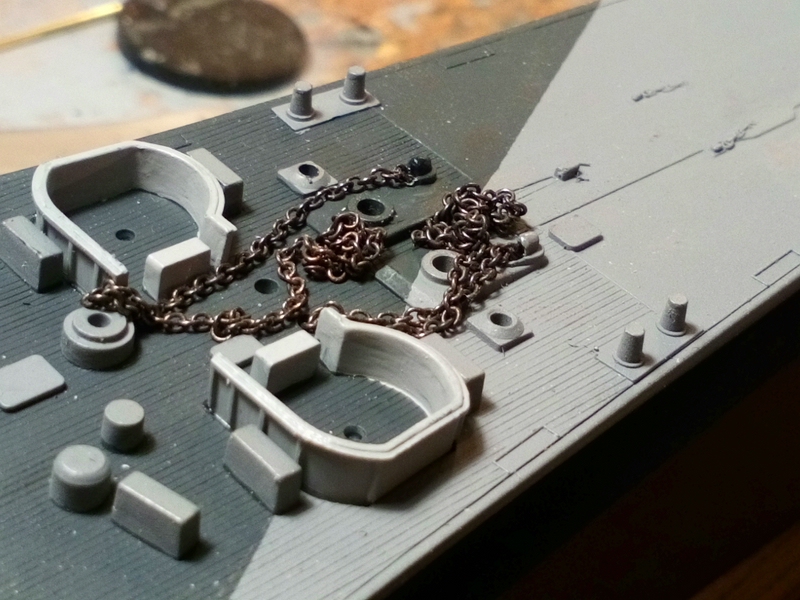

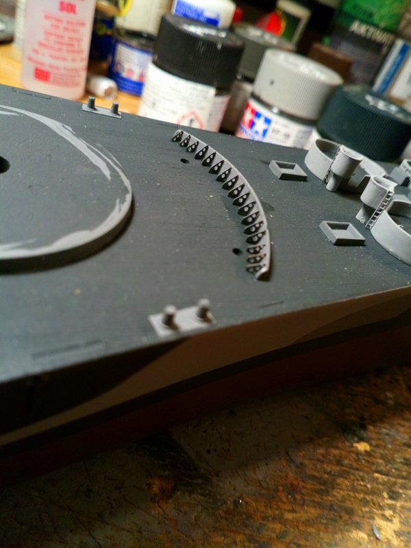

Mal zusammengestellt, vorn die Flakstände auf dem Hauptdeck.

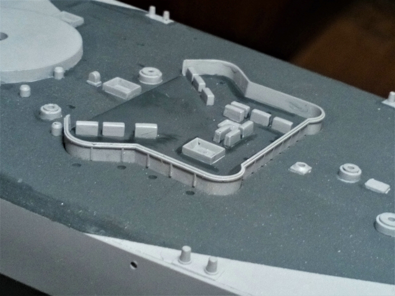

Diese sind teilweise in das Deck eingelassen, was mir natürlich Sorgen wegen der Passgenauigkeit gemacht hat..
..aber unnötig, Tamiya eben. Auch das gnadenlose Macro zeigt keine Spalten. Dafür aber wie immer viele kleine Ungenauigkeiten am Lack, die ich gewohnheitsmäßig nebenbei ausbügele.
Und immer wieder zusammengestellt, um den Verlauf der Tarnung festzulegen, und wieder auseinandergenommen, um die Flächen auszumalen, ein echter Zeitfresser.
Hier noch mal zur Verdeutlichung, warum ich die Brückenfenster nicht geöffnet habe: Dahinter ist sehr viel Material...
Außerdem springt bei einer solchen gleichmäßigen Rechtwinkligkeitsorgie jede Abweichung, auch im Bereich eines Zehntel Millimeters, sofort brutal ins Auge (mir jedenfalls), da war mir der Spatz in der Hand einfach lieber als die Taube auf dem Dach. Ich habe die Fenster also mit stark verdünntem Glanzlack auslaufen lassen, vielleicht spiele ich da auch noch etwas mit blauen Lichtpunkten, mal sehen.

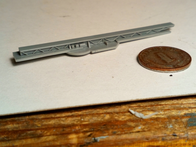

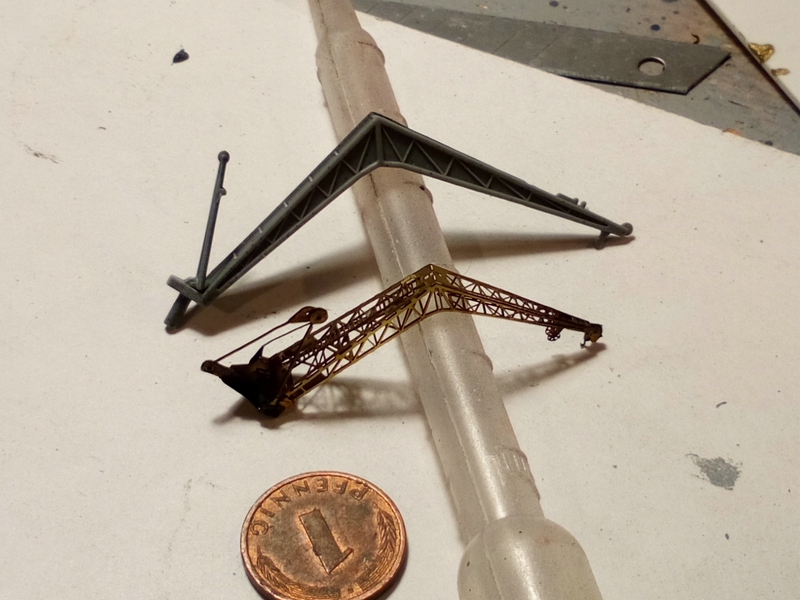

Nebenher immer etwas Kleinzeug gebaut (die leichte Flak ist fertig..),..
..hier der Flugzeugkran. Den hatte ich schon vor Jahren versuchsweise gebaut, jetzt aber nochmal neu verklebt, man lernt ja doch was dazu. Das originale Plastikteil ist ein Stück zu groß, bislang aber der einzige Bausatzfehler, der mir aufgefallen ist.
Flugzeugkatapult Tamiya.
Flugzeugkatapult Eduard.
Reine Nervensache, vor allem das Hauptteil sechs mal rechtwinklig zu biegen, ohne Biegevorrichtung ein Geduldspiel.
Den Spalt unter der Flakstellung wollte ich erst glattspachteln, mir fiel aber auf, dass da im Original ein deutlicher Wulst zu sehen ist.
Also habe ich mich von Truckoldie Bernd und seinen Gussastkunststücken inspirieren lassen. Eigentlich hätte auch noch ein Wulst um die Mittelklüse gehört, das war mir aber zu fummelig.
Ankerketten abgeschabt, Klüsen und Kettenkästen aufgebohrt.
Und Ketten aus dem Fundus eingesetzt. Ketten und auch Anker sind bei diesen Schiffen recht zierlich.
Die Klauen der Stopperketten sind mir wohl etwas zu klotzig geraten, waren in Wirklichkeit aber auch sehr wuchtig. Bleibt so.
Noch etwas Kleinzeug von Eduard..
..und Stützbleche für den Wellenbrecher.
Der Wellenbrecher selber müsste eigentlich nach vorn überwölbt sein, so eine Rundung in drei Ebenen ist aber mit meinen Mitteln nicht darstellbar. Auch nicht mit denen von Tamiya oder Eduard..
Und noch diverse Klüsen, Luken und Lüfter angebracht. Damit ist das Vordeck erstmal fertig.

Aber (einer muss ja immer mäkeln), kann es sein, dass die Ankerkette etwas zu überdimensioniert ist!?
