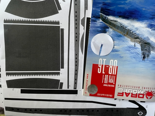

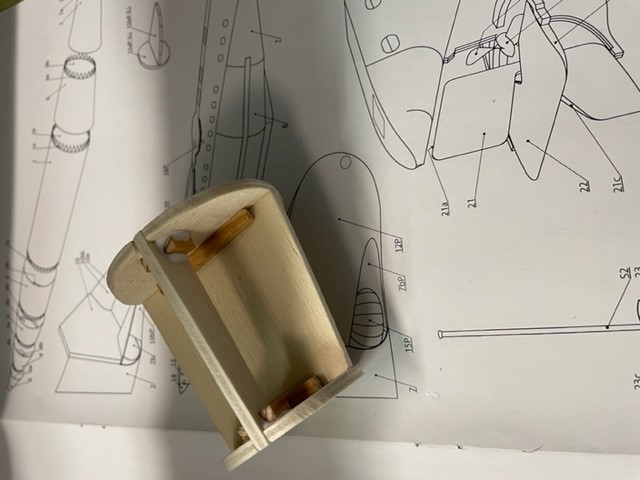

Dienstag, 2. August 2022, 13:07
hier geht es weiter mit der nicht tauchfähigen Variante der Sektion 2 des Druckkörpers.
(@Jürgen, wohl dem, der den RC-Bau so beherrscht wie Dein Bekannter oder unser Gobidoc)
Es sieht doch alles etwas grobschlächtig aus, aber da der Kartonbogen
keine Spant- und Wasserlinienrisse (Konturen) enthält, muss es erstmal so gehen.
Überhaupt handelt es sich doch um einen sehr übersichtlichen Modellbaubogen mit
hoch vereinfachter Montagetechnologie, abgestimmt auf das Verkleben von Papier/Karton.
Das macht den Nachbau in Holz nicht gerade leichter, eher im Gegenteil.
Hier also der nächste Bauabschnitt:

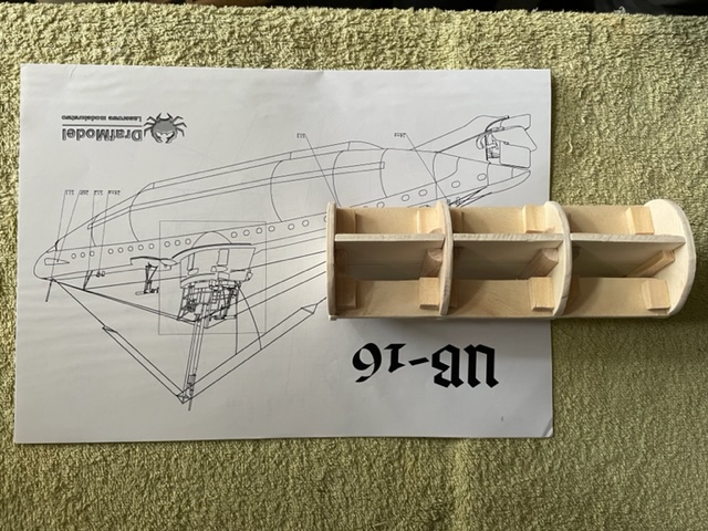

Weiter ging es hier auch ein wenig mit dem Rumpfskelett des Druckkörpers im Bugbereich
sowie mit dem Torpedoauslass.
Hier ein paar selbst redende Bilder, hinterlegt mit der Bauanleitung des Kartonmodellherstellers.
