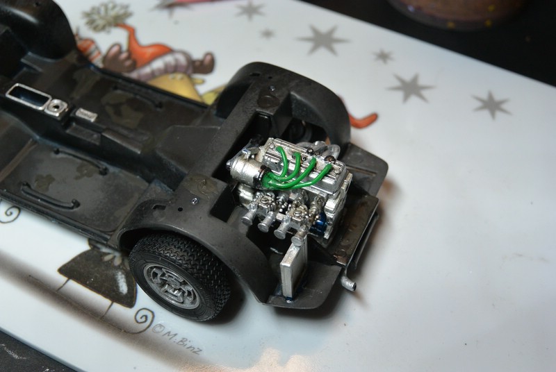

Bisher habe ich erst einmal den Motor zusammengesetzt. Er besteht aus 8 Teilen. Das Blaumetallic stammt von Humbrol, das Aluminium stammt von AK interaktiv aus der Tube.
Zum ersten Mal überhaupt habe ich mich getraut, eine Verkabelung des Motors vorzunehmen, da es sich bei diesem Modell anbietet. Die Lichtmaschine hat schon eine Bohrung zur Aufnahme der Kabel, die anderen waren schnell gebohrt.
Da ich das erste Mal verkabelt habe, bin ich erstmal auf die Suche gegangen, was man benutzen könnte. :idee:
Ich habe dann Blumenbindedraht gefunden, den ich passend fand.
Das Grün ist als Farbe auch nicht verkehrt, da ich bei der Bildersuche des Originals öfters auf grüne Zündkabel gestoßen bin.
Kurze Frage an Euch, was könnte man sonst noch nehmen ?

Hi Michael :wink: ,
schönes Projekt hast Du Dir das ausgesucht, werde immer mal wieder reinschauen ;( .
Ich verwende für die Zündkabel 0.5 mm Litzen und die sind fast schon zu dick. Aber die 0,3 mm sieht man fast nimmer, die erscheinen wie Fäden
Schau mal bei Scaleproduction oder bei Mr. Model.
Scaleproduction
Mr. Model
Bei Mr. Model bestelle öfter, der liefert in 1-2 Wochen und der Versand mit 4,95 Euro inkl. Tracking ist supi :)

Da das deine erste Verkabelung eines Motors ist, sei ein kleiner Hinweis gestattet: Grundsätzlich gehen die Zündkabel niemals in den Generator (Lichtmaschine), sondern immer in den Verteiler. Den hast du noch nicht angebracht, wenn auch schon ein Teil davon am Block angegossen ist. Direkt neben dem Ölfilter...

Grüne Kabel kann man nehmen und sind nicht verkehrt, auf Grund besserer Sichtbarkeit hätte ich dennoch welche in Anthrazit genommen. Das die Kabel verkehrt verlegt sind weißt du ja bereits, die müssten dann zur Seite hin, zum Verteiler, gehen und von da aus dann ein Kabel mittig zumr Zündspule. Sieht man durch die Motorklappenöffnung kaum.
Mittwoch, 25. Januar 2023, 15:27
Hallo Arne, Hallo Bernd,
Ich habe mir das Bauteil , das dort noch in die Öffnungen eingebaut wird, näher angesehen und mit den Fotos des Original verglichen. Dort sollte eigentlich der Verteiler sitzen, aber bei dem Bauteil ist nichts.
Da der Motor hinterher halb unter der Karo verschwindet und man den Ursprung der Kabel kaum mehr sehen kann, bin ich den einfachen Weg gegangen. :D
Das Loch in der Lichtmaschine war halt schon mal da

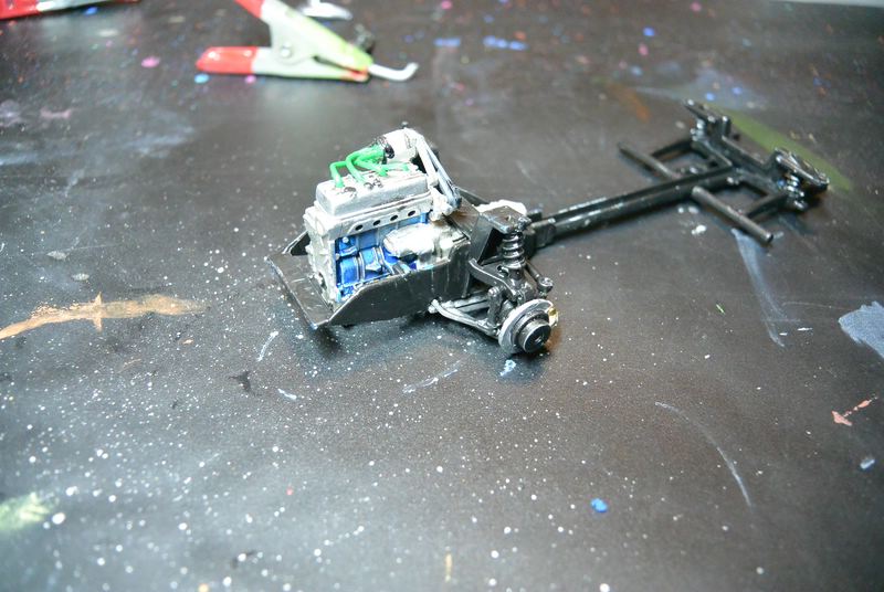

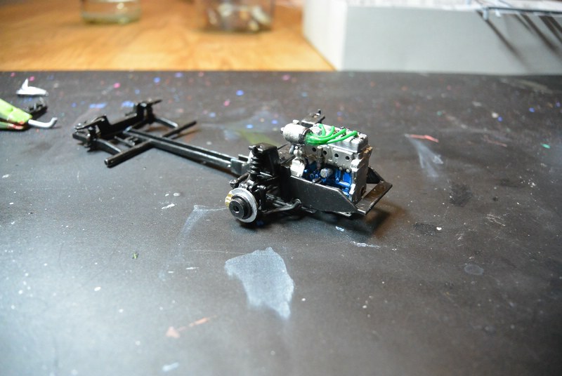

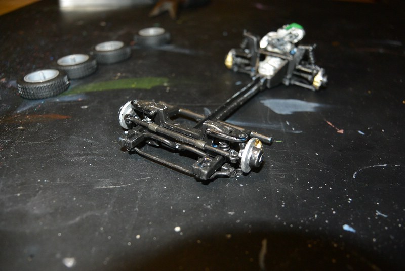

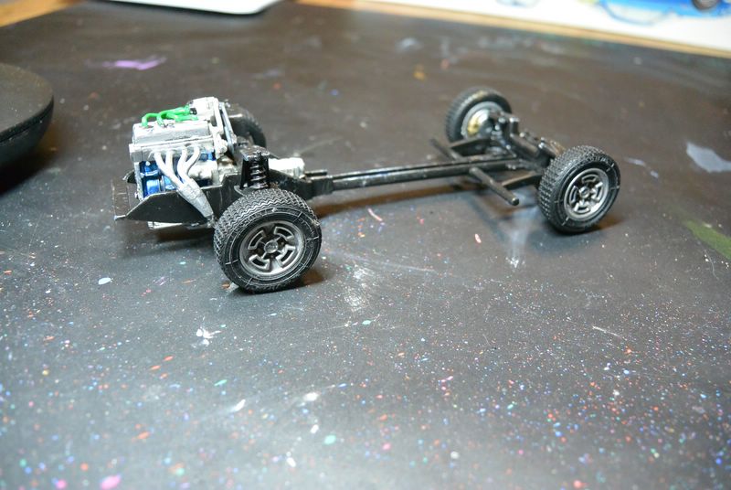

Es geht mal ein bisschen weiter.
Der Motor hat seinen Platz im Rahmen gefunden und das hintere Fahrwerk wurde komplettiert.
Die Passgenauigkeit ist bisher sehr gut. Bei der Farbgebung bin ich etwas vom Bauplan abgewichen.
Tamiya nutzt eigentlich nur schwarz seidenmatt und silber für den ganzen Unterbau. Das fand ich etwas eintönig.
So siehts aus
bin jetzt an der vorderen Radaufhängung. Der Unterboden ist auch besprüht und der Auspuff wurde aufgebohrt

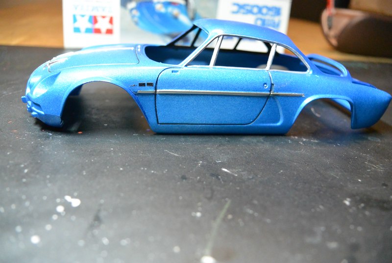

Heute kommen die Reifen dran und das Lackieren der Karo steht auf dem Programm. Die Spraydose wartet schon.

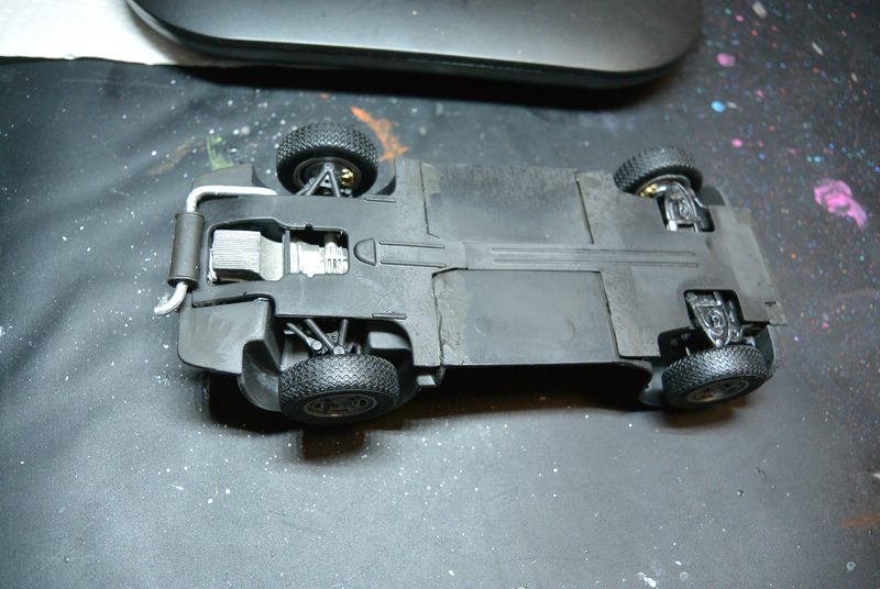

Das Fahrgestell hat mittlerweile seinen Platz am Unterboden eingenommen.
Dann kam der Unterbodenschutz drauf. Der besteht witzigerweise aus Klarsichtteilen. Dann kam noch der Auspuff an seinen Platz
Auch der Motor wurde um die fehlenden Aggregate ergänzt.
Alles mit einem leichten Wash überzogen und dann kam die Motorraumabdeckung an seinen Platz.
Und wie man sieht, sieht man nichts, das heißt der Ursprung meiner falsch verlegten Motorverkabelung ist nicht mehr sichtbar.

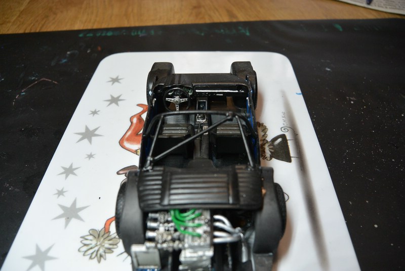

Sonntag, 19. Februar 2023, 17:27
Es geht wieder etwas weiter.
Der Fahrgastzelle ist jetzt fertig.
Sie sieht jetzt so aus
Passsgenauigkeit war hervorragend. Alle Teile flutschten einfach in ihre Endlage.
Zwischenzeitlich habe ich auch die Karo soweit vorbereitet.
Besprüht wurde sie aus der Dose, Klarlack ebenfalls. Dann wurden die Zierleisten mit Bare Metal Foil überzogen und auch die Scheibenrahmen wurden verchromt.
Danach habe ich die Sicken der Türen und der Fronthaube geschwärzt.
Als nächstes kommen die Seitenscheiben an ihren Platz. Front-und Heckscheibe kommen erst später von außen dran.
Bis bald
