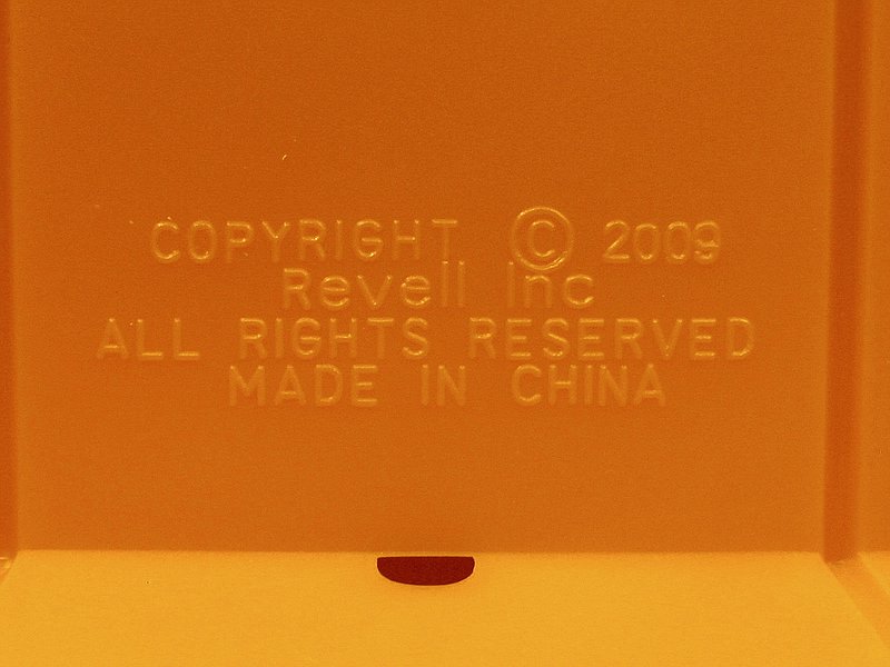

Auf dem Unterboden sieht man genau, wann der Bausatz produziert wurde: 2009

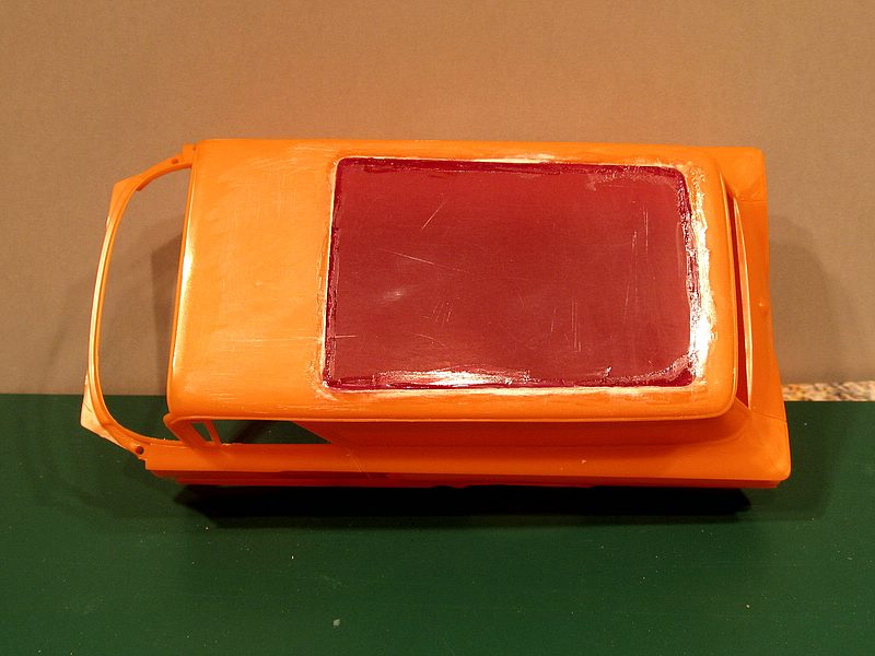

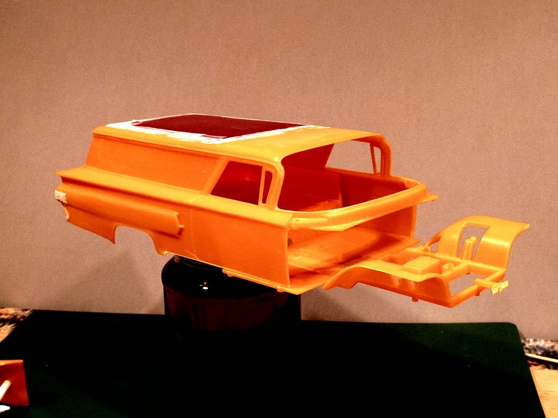

Als ersten Schritt auf dem Weg zu einem “normalen” Auto, habe ich Windschutz- und Heckscheibe vom Dachteil getrennt

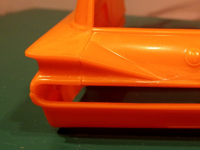

Dann habe ich die Frontschürze mit dem Motorhauben-Kotflügel Dingens verklebt
Das Dachteil brauchte etwas gewalttätige Argumentation

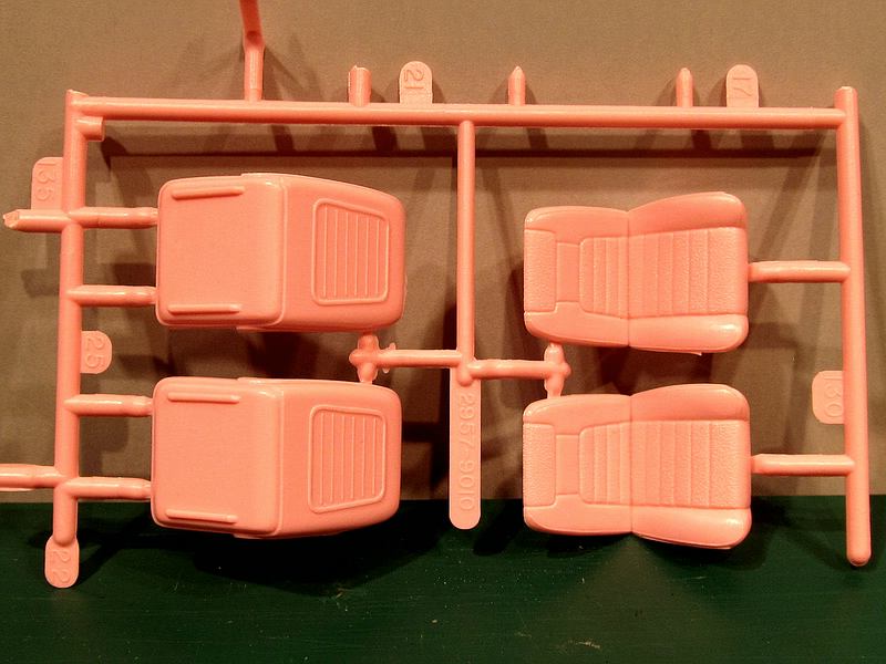

Die schweinchenrosa Sitze stammen aus einem ‘59 Cadillac und sollen . . .
. . . diese Prollsessel ersetzen
Das Dachteil habe ich dann noch eingeklebt und verspachtelt
. . . to be continued

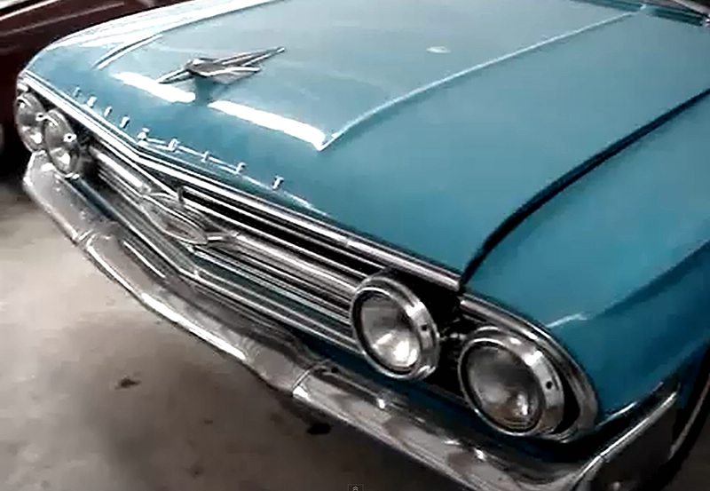

Dienstag, 17. März 2015, 11:10
Hi Matze, :wink:
den Sedan Delivery gabs schon:
In echt:
Er basierte auf dem Biscayne und sollte dementsprechend nur vier runde Rückleuchten haben.
Der Brookwood ist quasi der Zivile 4-Türer für die Familie ^^
Ich denke schon, das er eine durchgehende Sitzbank hatte...rein vom logischen her...
Einen Schicken fand ich noch >hier<
Du hast Dir auf jedenfall eine tolle Aufgabe heraus gesucht!
hau rein :D
Das ist völlig richtig. die Biscayne Series war 1960 die "Einstiegsserie" in die Chevrolet Welt.
Super, vielen Dank für das Bild und Deine Hinweise. Das liebe ich so :ok: . Dann werde ich mein Modell hiermit offiziell umbenennen:

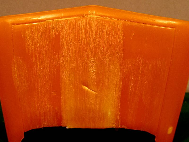

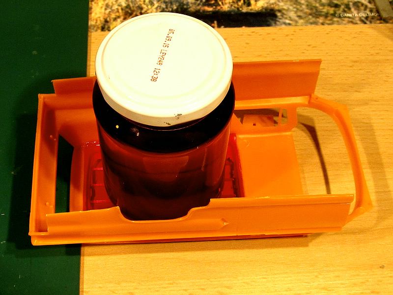

langsam geht's weiter. Ich musste mir erst noch diverse Fragen beantworten. Eine davon war, wie ich eine so große Fläche, wie das Dach vernünftig verschleifen kann. Ich brauchte eine annehmbar große Schleiffläche. Also habe ich einen Streifen Möbelrückwand genommen, doppelseitiges Klebeband aufgeklebt und einen entsprechend breiten Streifen Schleifpapier zugeschnitten und aufgeklebt. Auf dieser Seite Korn 80 für das grobe Geraspel . . .
. . . auf dieser Seite Korn 240 zum Nachschleifen
Nach dem Feinschleifen mit verschieden feinen Nagelschleiffeilen sieht das Ergebnis erstmal so aus

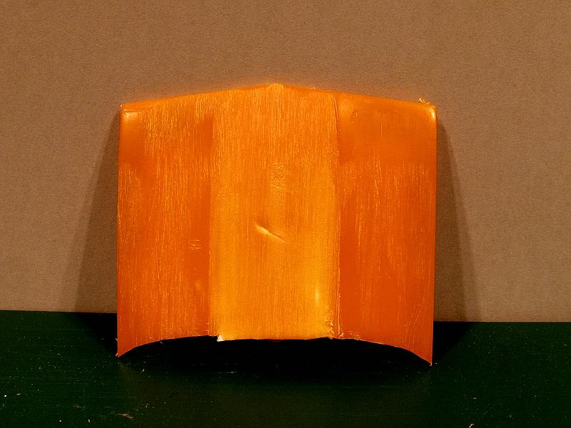

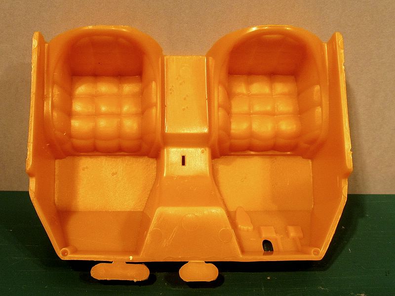

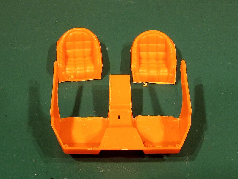

Dann wollte ich mal was Grobes :!! machen und hab die Prollsessel aus dem Innenraum entfernt

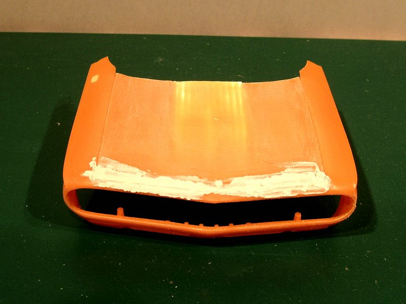

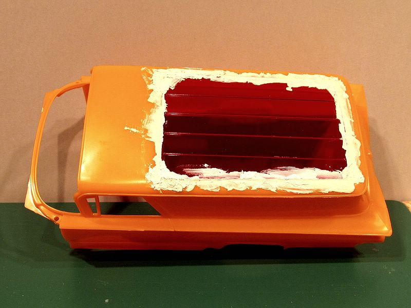

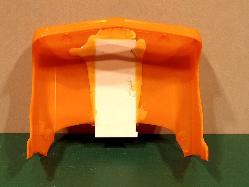

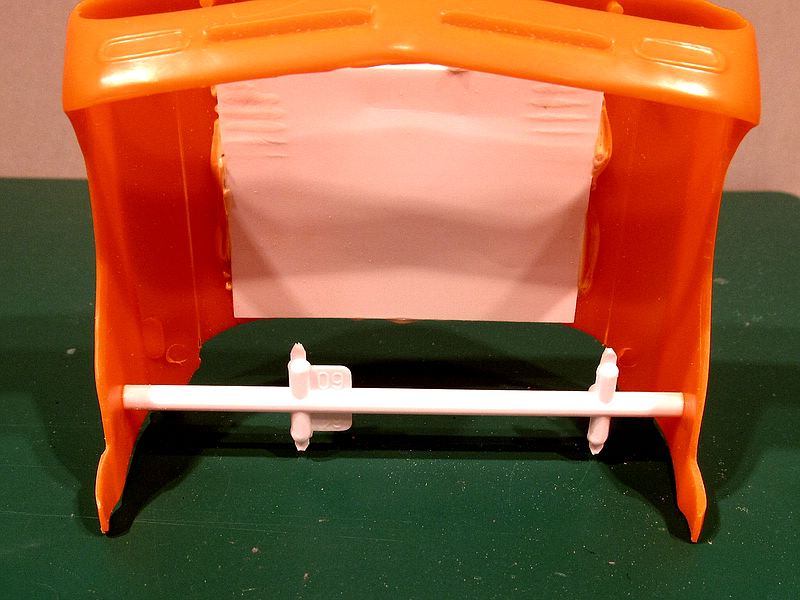

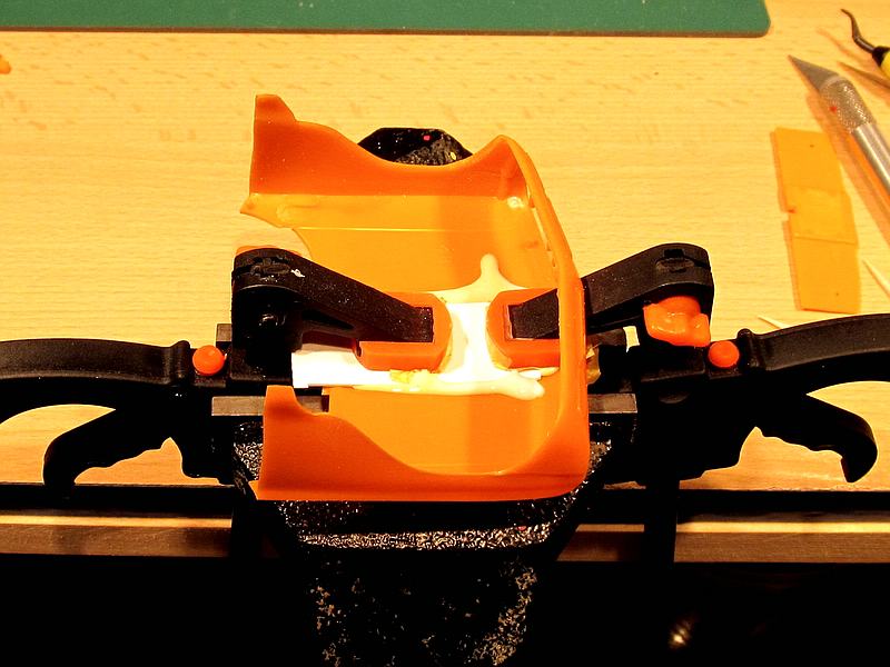

Die Motorhaubenunterseite hab ich mit GAP eingesudelt, um eine Versteifungsplatte einzukleben
Die Argumentationshilfen bei der Arbeit. Wozu das Ganze ? Das erklär ich euch im nächsten Update

Donnerstag, 26. März 2015, 18:07
Damit die Haube wieder das Aussehen bekommt wie der Chevy einst die Werkshalle verlassen hat, nehm' ich mal an, Mr.Miller :S .
Grüße, Bernd
Freitag, 27. März 2015, 21:15
Das mit deiner Schleifplatte ist eine gute Art die Fläche zu schleifen. Mein Tipp, verwende kein 80er Schleifpapier, das ist definitiv unpassend, da du sehr starke und tiefe Schleifkratzer in das Material bekommst. Ich verwende für den Grobschliff 120er, das ist in Ordnung, dauert zwar minimal länger aber die Fläche ist nachher leichter zu bearbeiten. Es gibt auch in den Baumärkten so kleine Schleifblöcke mit der passenden Körnung, die haben einen Schaumstoffkern und passen sich sehr gut an die Karosserie an, kannst auch mal probieren.
Ansonsten ein schöner Bau bis jetzt.
Liebe Grüße, Erich

Die Haube hat eine Hutze (oder wie mans nennt), die Flach werden sollte. Denke ich.

@ Bernd & Dominik: Da habt ihr Recht, diese Hutze soll von der Haube weg
@ Eric: Danke für Deinen Tipp, das 80er ist auch nur für das Grobe und auch natürlich nur sehr kurz im Einsatz, beim Dach hat es schon mal gut geklappt

Die Versteifungsplatte ist fest mit der Haubenunterseite verbunden, weil . . .
. . . diese häßliche “Erhebung” auf der Motorhaube entspricht nicht der “strictly-stock” Version und muss weichen. Bei dem ganzen Aufwand mit unterfüttern, versteifen und schleifen, frag ich mich, ob es nicht einfacher gewesen wäre, die Haube zu amputieren und durch einen Eigenbau zu ersetzen, aber jetzt ist es sowieso zu spät

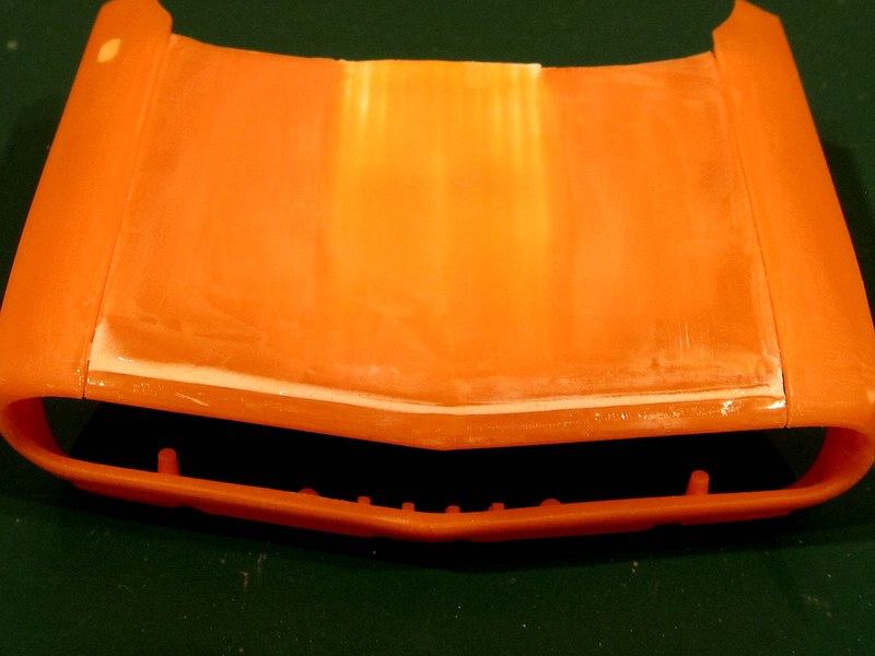

Die Klebenähte am Dach haben noch mal etwas GAP zum Feinverschleifen bekommen
Die “Zierleisten” durften dagegen den BB verlassen, die ersetz ich durch einen Viertelstab
Ich hab mich entschlossen, die Motorhaube doch zu entfernen und durch einen Eigenbau zu ersetzen, denn . . .
. . . ich hätte mir diese ganze Schleiferei wahrscheinlich sparen können, das GAP hat natürlich das Material angegriffen, allerdings scheint es auch nicht aushärten zu wollen. Auf der Haube sieht man deutlich eine Stelle, an der sich das Material “aufrubbelt”, darunter ein Daumennagelabdruck, ohne große Kraft eingebracht. Inzwischen bin ich der Meinung, es wäre wesentlich einfacher gewesen, die Haubenerhöhung einfach rauszutrennen, nach unten zu drücken, zu verkleben, spachteln, schleifen und fertig. Auch dafür ist es jetzt zu spät, . . .
. . . denn die Haube ist nun draußen
Da steht sie nun als Zeugnis meines blinden Aktionismus, langsam entwickle ich das Gefühl, das ich mir mehr Arbeit mache, als notwendig

Ich habe das Gefühl du warst mit dem GAP zu grosszügig, dicke GAP-Masse braucht ja ewig bis es vollständig aushärtet. Ich trage deshalb lieber in mehreren Schichten Material auf auch wenn's dadurch länger dauert.
Gut, 'ne Eigenbauhaube dürfte dein Problem eliminieren, so sehr schwer dürfte das für dich nicht sein.
Grüße, Bernd
Mittwoch, 8. April 2015, 21:02
Wie soll das GAP auch aushärten ?
Von oben das Material der Haube und von unten ein PS-Streifen.
Wie sollen da die Lösemittel entweichen ?

GAP ist die inzwischen hier eingebürgerte Abkürzung für Gieß Ast Pampe, also in Kleber aufgelöste Gießastreste. Das habe ich hier im Forum erst kennengelernt dank des Herrn Pfuscher ;) . Ich benutze dafür Revell Contacta Professionel. Diese GAP klebt nicht nur, man kann sie eben auch als Feinspachtel einsetzen, da die Gießastsubstanz enthalten ist. Das ich sie jetzt bei der Haube großvolumig eingesetzt habe, war in dieser Form das erste Mal.
Jetzt, wo ich das so lese, mach ich mir da auch Gedanken drüber. Natürlich, wenn es "zu spät" ist. Aber das zählt dann zur Rubrik "Erfahrungen sammeln". Ja, auch nach 30 Jahren immer noch.
Noch versuche ich, auf meinem Weg voran zu kommen, der allerdings immer steiniger wird. Ich befürchte, das ich mich mal mit dem Gedanken auseinander setzen muss. Wir werden sehen.

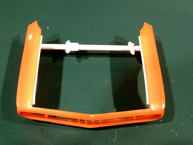

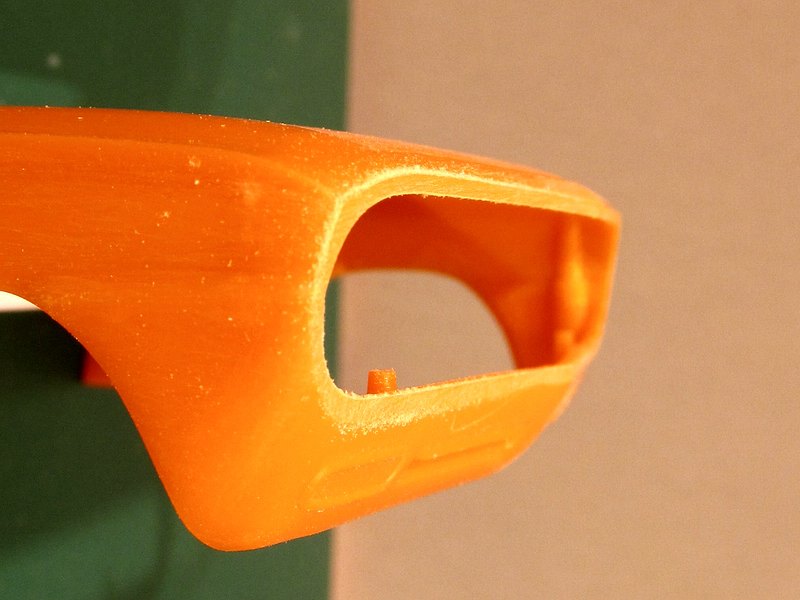

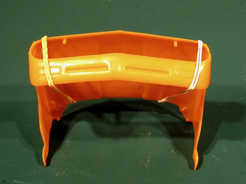

Um die Kühlergrillöffnung herum habe ich eine ca. 1 mm breite Fase angefeilt, um später die umlaufende Chromleiste herstellen zu können

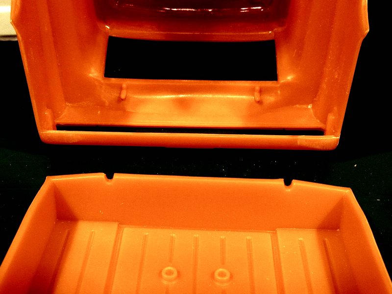

Ich hab das Vorderteil mal auf die Karosserie gehängt, um die weiteren Anpassungsarbeiten festzulegen. Im Vordergrund kann man sehen, dass der Kotflügel einigermaßen passt. Im Hintergrund winkt schon die Arbeit in Form von Auffüttern, schleifen usw.
Die einzige Möglichkeit, die Passpositionen der einzelnen Teile zu überprüfen, sind diese beiden Nasen unterhalb des Rückfensters und passend dazu die Kerben im Unterbodenteil
ACHTUNG !!! EXTREME AUGENKREBSGEFAHR !!! 8o

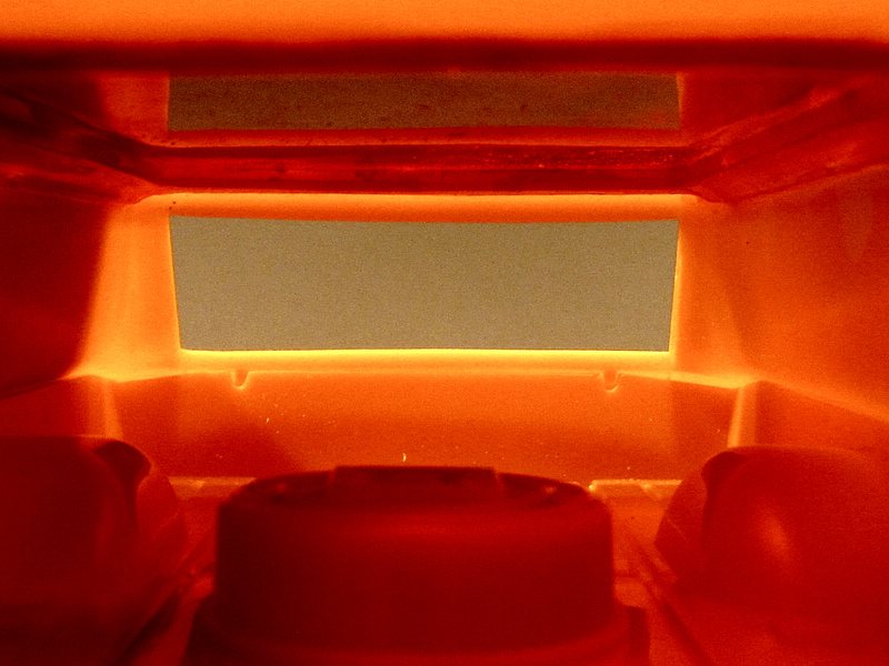

Selbst schuld, wer da zu lange hinsieht. Der Blick in den Innenraum Richtung Heck, beide Teile zusammengesteckt
Ich taste mich langsam voran

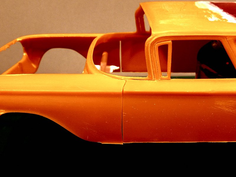

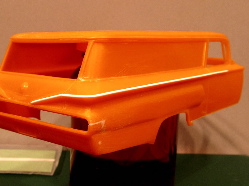

Da ich auch mal herstellen wollte und nicht nur immer kaputt machen, habe ich die seitlichen Zierleisten aus einem Viertelstab neu gemacht. Hier die fertige rechte Seite
Auch links habe ich fertig gemacht

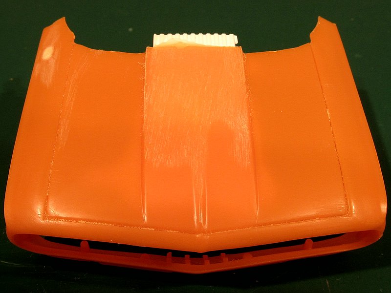

Nachtrag zum letzten Update: die Haube brauche ich nicht neu machen, sie wird zu Ende geschliffen und dann wieder eingesetzt, WARUM ??? Weil sie inzwischen knallhart ist und ich vermute, dass das Erweichen vielleicht auf die Erwärmung beim Schleifen auf 80er Schmirgel zurück zu führen war, doch noch Glück gehabt !?!
Von wegen Glück, wie um zu beweisen, das ich einfach irgendwas mache ohne nachzudenken, finde ich ein Photo einer Original Haube ;( . Deutlich zu sehen, dass der Ausschnitt bis ganz nach vorne in die Chromleiste geht. Na ja, wer nix zu tun hat, . . . :bang:
Also habe ich in den Haubenausschnitt seitlich Evergreen Streifen eingeklebt, die die Haube aufnehmen und halten werden
Dann habe ich die Haube wieder an ihren alten Platz gebracht und die vorne entstandene Nut verspachtelt

was ein Aufwand. Sieht aber sehr lohnenswert aus. Die Zierleisten sehen klasse aus. :ok:
Grüße, Micha

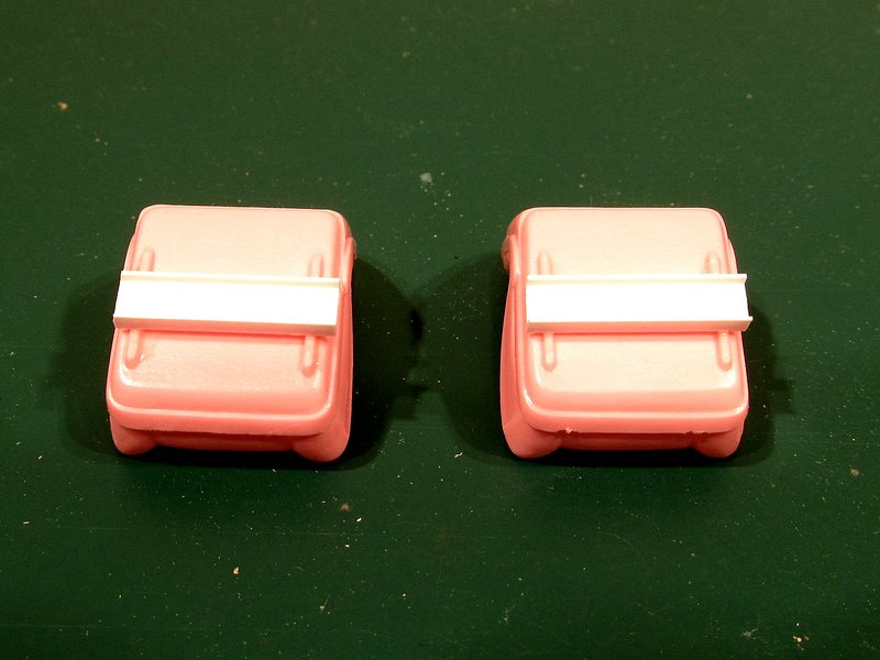

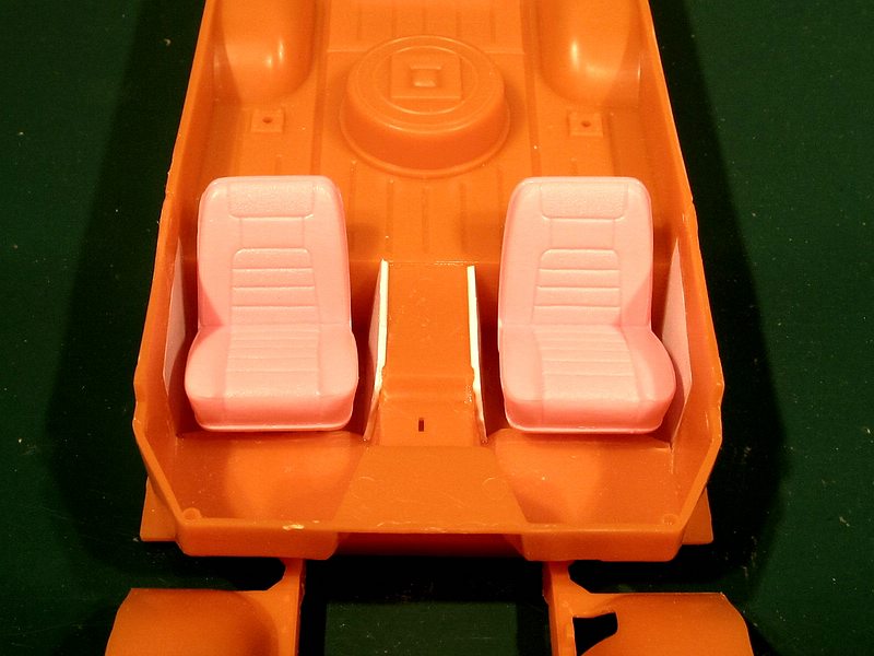

Die durch das Raustrennen der Prollsitze entstandenen Öffnungen habe ich verschlossen. Da wird noch ein bißchen gespachtelt und geschliffen
Ich weiss, es schmerzt in den Augen, aber es muss sein: Stellprobe der Cadillac Bestuhlung
Auch das “Armaturenbrett” wird ersetzt und zwar durch das vom ‘58 T-Bird. Das ist um 10 mm zu schmal und muss also verbreitert werden
Zu diesem Zweck habe ich es mittig durchtrennt und mit Flachmaterial, sowie Vierkantstäben unterfüttert / versteift
Die Motorhaube hat jetzt auch ihre korrekten Sicken erhalten und wird auch noch einmal überschliffen

Zu den Zierleisten, Matze. (Jetzt kommen wieder so schöne Phrase, Achtung: ) Ich hab den auch mal gebaut ( :abhau: ) und kann mich an die Zierleisten erinnern...da ich sie Farblich abgesetzt habe...sie haben eine Vertiefung oder beim Kombi "gepfeilt" designed. Ein Bild sagt mehr als tausend Worte:
Folge mal dem >Link< (sofern Du ihn nicht schon hast), sehr schöne Innenraumbilder...so als Ideenbringer ;)
Ich meine das schöne Bauteil an der Türe. Beim normalen ist die Zierleiste vertieft und geht an der Flosse in ein massives Chromteil über.
Das aber nur als Randinfo, um Dir das leben etwas zu erschweren :baeh: :abhau: . Du weißt, wie ich es meine mein Freund ;)
