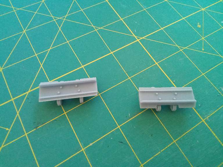

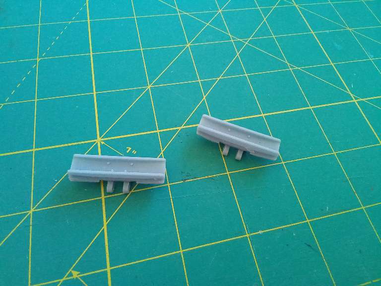

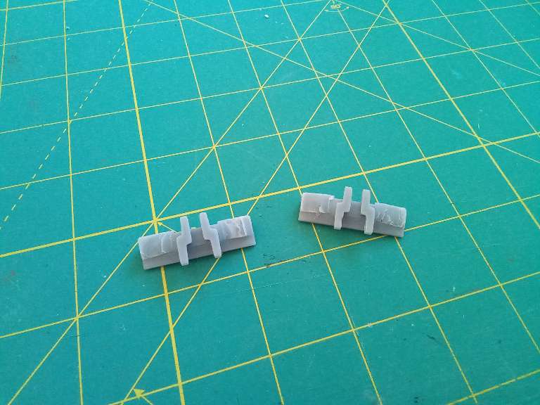

So...wie gesagt, der Drucker wurde gekauft und mit der Produktion begonnen. Gestartet habe ich mit den Ketten, dem Antriebs- und Leitrad. Hier die Teile aus dem Kibri Bausatz:

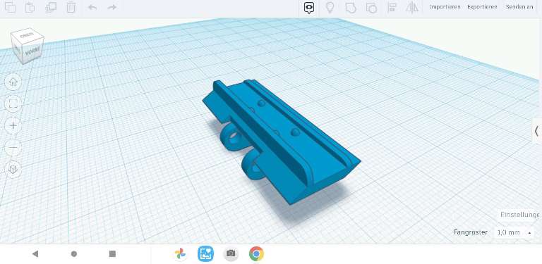

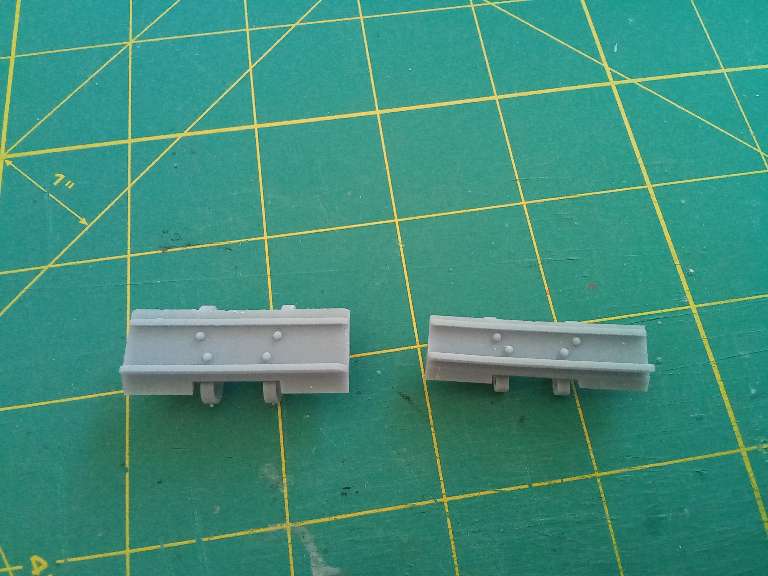

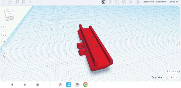

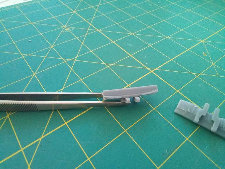

Ich pickte mir zuerst die Ketten heraus. Da hatte ich den meisten Respekt vor dem Erstellen am PC. Die Baustzketten mussten noch auf 1:24 umgerechnet werden um die exakten Maße zu bekommen. Dann konnte es losgehen mit dem Erstellen der Druckdatei...
Hat mich gefühlt ne Ewigkeit beschäftigt (ca 3h) aber zu guter Letzt hatte ich ein Kettenglied zusammengebastelt. Das wurde dann in die STL Datei umgewandelt gedruckt. Ich dachte...naja...ich werde bei der Größe keine Stützen für den Druck brauchen. Falsch gedacht...
Hier sieht man schön die einzelnen Lagen des Druckes.
Sah alles nicht toll aus und ich war frustriert :motz:

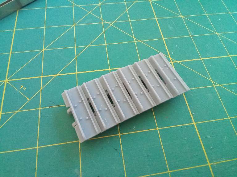

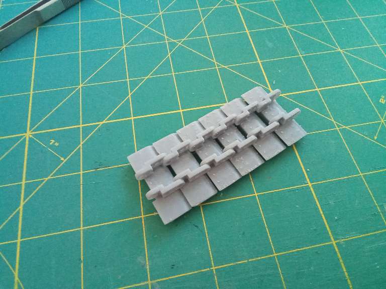

Also alles nochmal mit Stützen und diversen Einstellungen. Ich glaube ich hab neun oder zehn Testdrucke gemacht bis das Kettenglied passte. Irgendwie erschien mir es dann aber Recht klein. Nochmal nachgemessen und irgendwie versucht an die korrekten Maße zu kommen. Kurz gesagt....es war zu klein.
Also alles auf Anfang und ein neues, größeres Kettenglied erstellt...
Das Ganze dann mit Stützen und ein paar Winkeländerungen gedruckt. Was soll ich sagen....es passte.
Und sie passen auch hervorragend zusammen. Kommen natürlich noch Stifte dazwischen...
Hier nochmal der Größenvergleich zu der ersten, zu kleinen Variante. Links Richtig...rechts falsch...

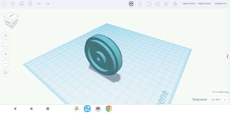

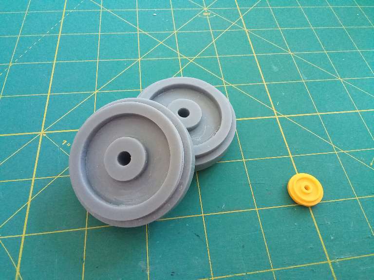

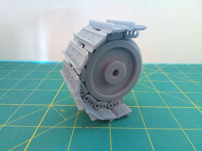

weiter ging es mit dem Leitrad...Laufrad oder wie auch immer die genaue Bezeichnung ist...
Es wurde zuerst wieder mit Tinkercad erstellt. Maß genommen hab ich am Kibri Bausatz. Zur original Größe hab ich nichts genaues gefunden. Ich konnte mich zusätzlich noch etwas an den Broschüren in PDF Form orientieren. Hier ist die Gesamthöhe der Ketten ersichtlich und da konnte ich in etwa festlegen wie hoch es werden muss...
Hier mein Entwurf:

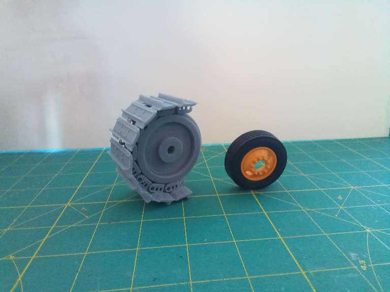

Das Ganze dann wieder umgewandelt und gedruckt. Hier zum Vergleich mit dem Kibri Rad in 1:87...
Das Ganze dann zweimal :D

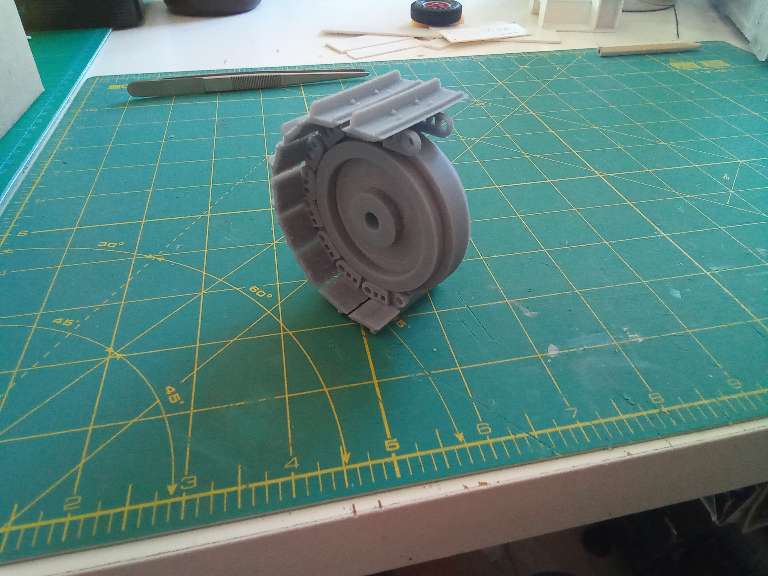

Dann habe ich probehalber mal ein paar Kettenglieder zusammengesetzt und auf das Leitrad gepackt. Passen wunderbar...
Und hier mal mit einem LKW Rad in 1:24 als Größenvergleich. Wird ein ganz schöner Brocken...
Jetzt geht's ans Antriebsrad. Mal sehen wie ich es hinbekomme. Achso und Kettenglieder müssen auch noch gedruckt werden. Hab mal hochgerechnet....schmale 98 Stück. Läuft... :verrückt: :D

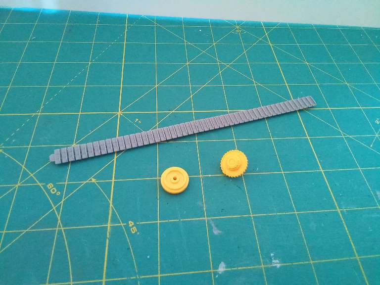

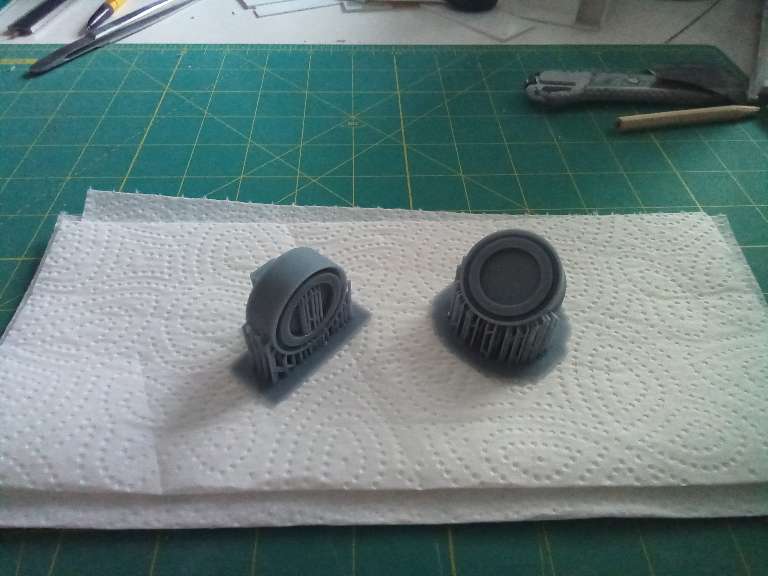

Dienstag, 10. Januar 2023, 11:30
Moin Moin,

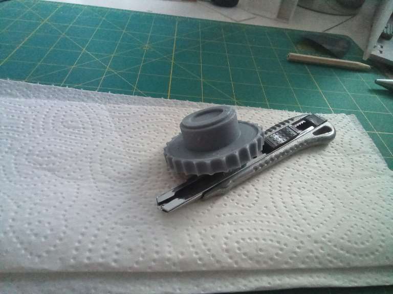

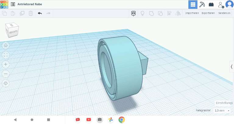

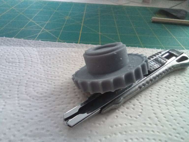

das Antriebsrad war dann, wie sagt man....a pain in the a....

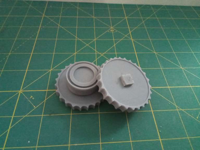

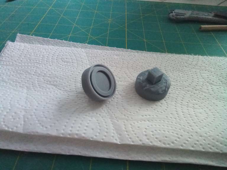

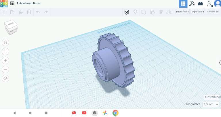

Ich hab's zuerst wieder mit Tinkercad erstellt. Das alleine war für mich schon nicht so leicht. Aber zu guter Letzt hatte ich es dann geschafft.
Dann alles auf den Drucker und los ging es. Was am Ende als Ergebnis raus kam, hat mir überhaupt nicht gefallen. Unterschiedliche Dicke und total verzogen.

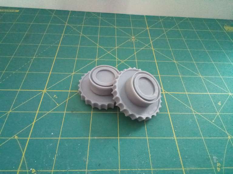

Dann nochmal ne Nacht drüber geschlafen... Ich hab mir dann überlegt das Antriebsrad in zwei Teilen zu erstellen und zu drucken und dann später zusammen zu fügen. Gesagt getan....

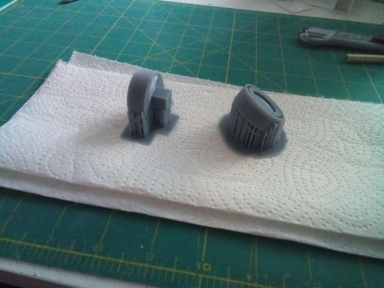

Das Zahnrad kam super aus dem Drucker. Nur bei der Nabe hat es nicht funktioniert. Wahrscheinlich weil ich es liegend gedruckt habe. So wirken beim Lösen vom Boden immer sehr starke Kräfte auf das Teil. Dabei sind wohl einige Stützen nicht richtig gedruckt worden und alles hat sich verzogen... Quasi unbrauchbar.
Ich hab dann mit unterschiedlichen Winkeln beim Drucken experimentiert. Mit viel besseren Ergebnissen...
Und so hat dann alles auch gut zusammen gepasst.

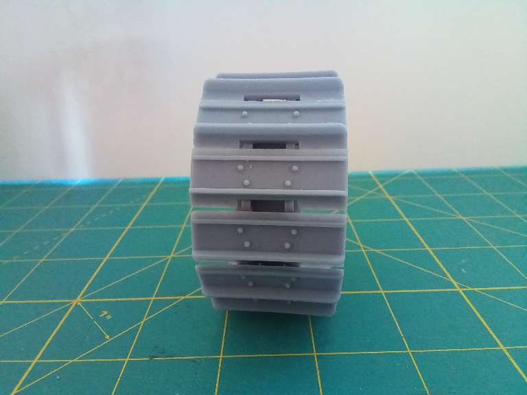

Aktuell spuckt mein Drucker Kettenglied um Kettenglied um Kettenglied aus. Wird noch etwas dauern bis ich alle zusammen habe. Ist aber kein Vergleich zur Handarbeit die ich ohne ihn hätte... Da hätte ich bestimmt schon die Flinte ins Korn geschmissen :D

Ja ich habe auch schon mal gehört, das man Rundes an besten in Schräglage druckt, nur warum weiß ich auch nicht.

@ Bernd... Ich glaube das hat was mit den Kontaktflächen zur Belichtungsplatte zu tun. Je kleiner die Belichtungsfläche umso sauberer der Druck und es minimiert den Verzug beim Anheben. Hab ich Mal gelesen. Ob es das jetzt genau trifft...keine Ahnung aber es hörte sich plausibel an...
@ Keramh... freut mich dass Du dabei bist. Die Druckplatte ist kein Riese...Breite 130mm, Tiefe 80mm und die max Druckhöhe sind 165mm. Für mich als Einsteiger aber bezahlbar und für den Maßstab 1:24/1:25 Recht gut geeignet. Größer wäre natürlich besser aber ich wollte preislich nicht soooo hoch einsteigen. Bin ja auch kein Profi und muss mir alles erst beibringen.
Kettenglieder brauche ich 98 Stück. 6 Stück bekomme ich auf die Platte (wäre evtl auch sieben gegangen aber da hätte ich ganz schön quetschen müssen), pro Druckdurchgang knapp 1,5Std, das bei 17 Durchgängen....knapp 25,5Std reine Druckzeit. Aber kein Vergleich zur Handarbeit die dem ganzen gegenüber stehen würde :verrückt:
