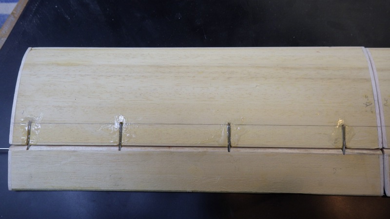

Ich habe mich jetzt an das Höhenruder begeben, das Ruder wird wie im Original in Hohlkeele ausgeführt,
dazu sind einige Schritte erforderlich
1. Abrennen des Ruders von der Dämpfungsfläche
2. Einschleifen der Hohlkeele in der Dämpfungsfläche
3. Anbringen einer Nasenleiste am Ruder und Nutung zum Einführen des Bowdenzugröhrchen
4. Aufbau der Stützstreben aus Balsa Sperrholz Sandwich, die Metalllasche wurde ebenfalls selbst hergestellt
Fertig:RC:
