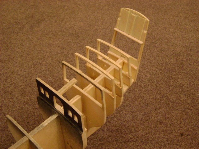

Währenddessen habe ich mir Gedanken zum Ausbau der Galerie gemacht.
Als dann die Spanten ausgeschnitten waren modifizierte ich den 15ten bis 18ten Spant noch ein wenig, so dass sie keine “Wände“ mehr waren, sondern zum durchgucken einluden.
Nun musste der “Kiel“ (kann an das in dem Fall eigentlich noch so nennen?) aber noch modifiziert werden, damit dort nicht auch eine unhübsche Wand umher steht.
so zeichnete ich gestützt durch die Pläne und meiner Intuition ein, was definitiv weg musste, nahm mir mein getreues, altes Cutter-Messer zur Hand und schnitt den Kiel an der Stelle durch, an der meiner Meinung nach der Boden zu Captain Jacks Füßen, auf welchem er durch seine Kajüte flaniert, liegen müsste. Den Rest schnitt ich mit einer Laubsäge aus, so dass nur noch eine Art Umrandung von dem Abschnitt übrig blieb.
![](index.php?page=Attachment&attachmentID=65516&embedded=1)
Auf diesem Foto ist ach schon das erste Missgeschick zu erspähen, welches mir widerfahren ist. Aus einem, mir nicht ganz nachvollziehbarem, Grund, ging ein Schnitt mit der Säge etwas neben die dafür vorgesehene Markierung. Aber da es mich schon genug mühe kostete einen Graden Kiel zu finden und zu formen, beschloss ich es so zu belassen und damit weiter zu machen, da es ohnehin nicht sichtbar sein wird.

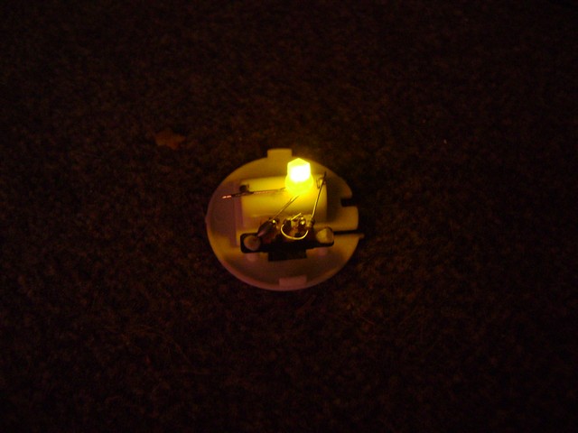

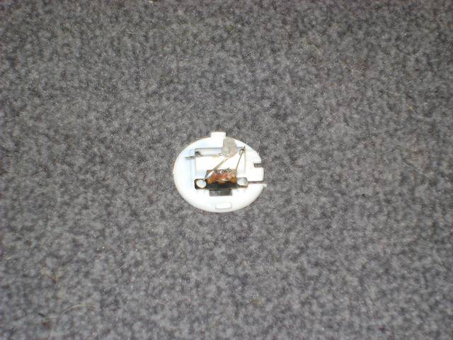

Zwischenzeitlich kümmerte ich mich mal um die Beleuchtung… zumindest etwas.
Ich stellte mir, die Frage, da mir die LED selbst doch etwas groß erschienen, ob diese noch funktionstüchtig blieben, wenn ich diese in Form einer Laterne schleife und anschließend bemale, bzw. Applikationen aufbringe, die ich aus Klebefolien selbst herstelle, oder halt Ähnliches.
So schnappte ich mir eine dieser luxuriösen Fabrikate aus Fernost, knackte sie wie eine Nuss und sah mich mit dem überraschend schlichten Inneren konfrontiert.
Nun, nichts Besonderes. Eine Diode, ein Widerstand und ein Modul (höchstwahrscheinlich ein Soundmodul [mich würde ja ernsthaft interessieren, ob es wirklich ein Liedchen ist und wenn welches…sollte ich bei Gelegenheit mal ausprobieren
![:D](wcf/images/smilies/biggrin.png)
]). Ich machte mich sogleich ans Werk, feilte und schliff mir die Diode sechskantig und kürzte sie mir auf diesem Wege auch gleich ein wenig. Das Ergebnis ist hier zu betrachten.
![](index.php?page=Attachment&attachmentID=65517&embedded=1)
Dann war ich selbstredend gespannt , ob diese nun immer noch funktionieren würde.
Siehe da, es ging.
