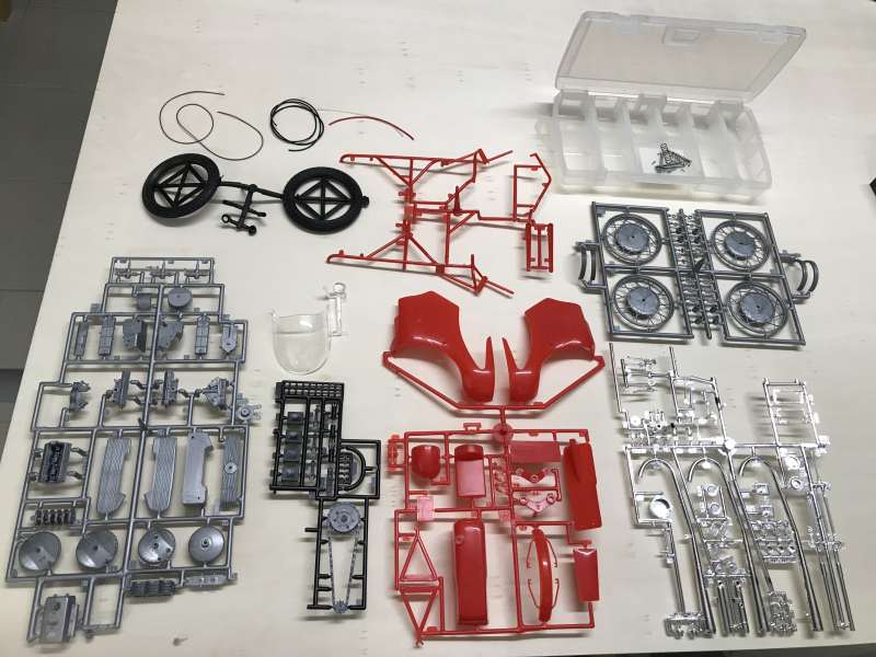

Die Grundlage für das Modell bildet der Bausatz von Revell.
Die Anzahl der Teile ist bei dem Bausatz sehr überschaubar.
Leider ist auch die Qualität, Detailtreue und Passgenauigkeit sehr überschaubar, aber dazu später mehr.

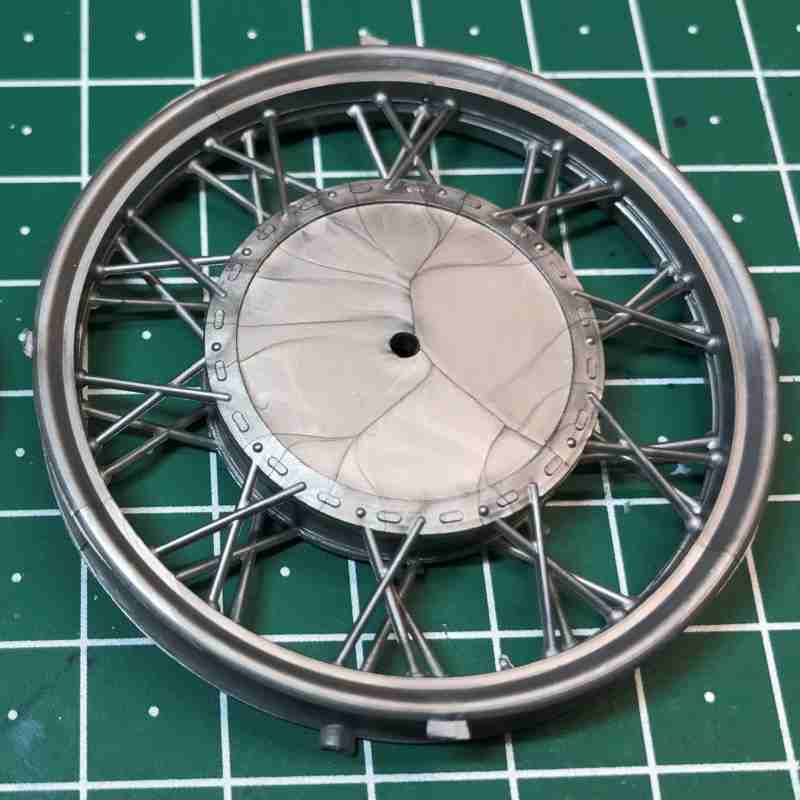

Begonnen habe ich mit den Rädern.
Im Bausatz sehen die Räder so aus:
Ich hatte bei Bauberichten schon öfter gesehen, wie Räder eingespeicht wurden und hatte mit für diesen Bausatz vorgenommen, das auch zu probieren.
Meine erste Idee war, die vorhandenen Speiche durch Metallspeichen zu ersetzen.
Hierzu schienen mir die vorhandenen Teile jedoch eher ungeeignet.
Außerdem hatte ich sehr schnell festgestellt, dass das Design der Felge doch recht deutlich von den tatsächlichen Felgen abweicht.

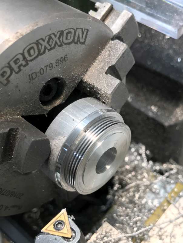

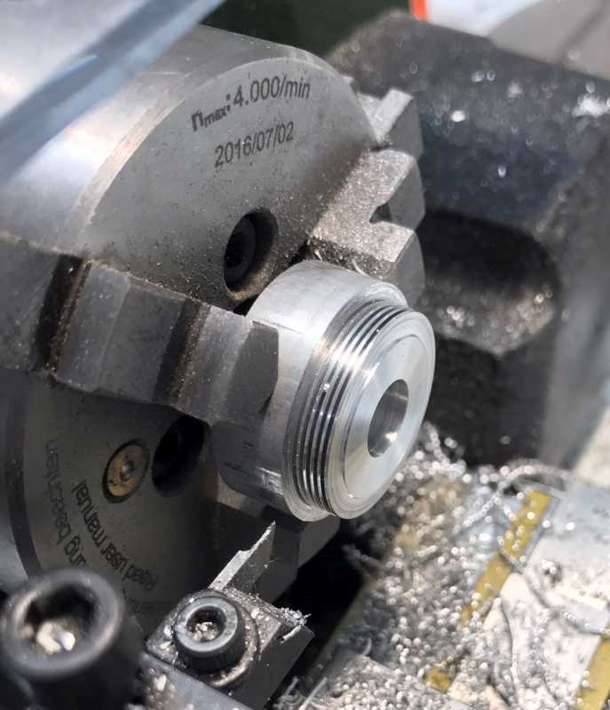

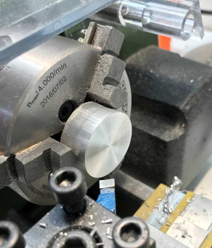

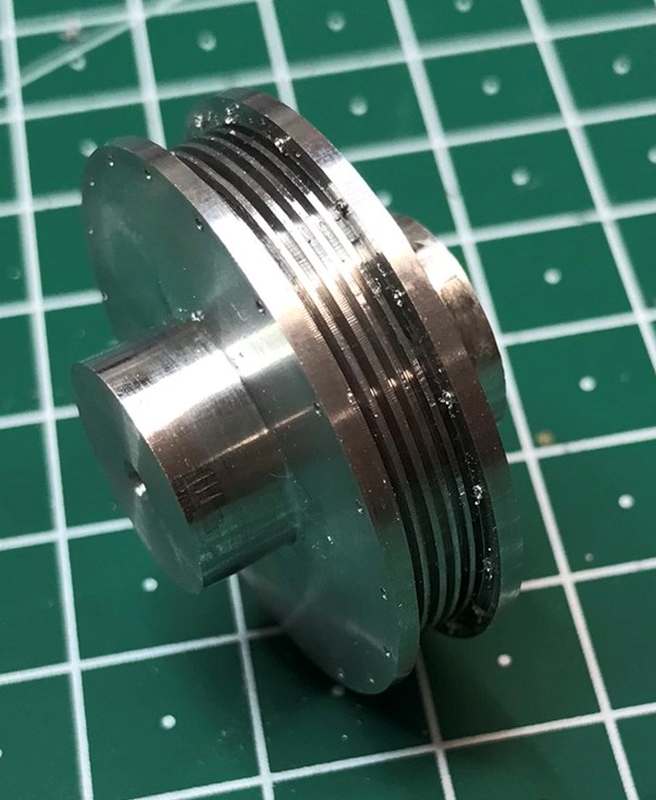

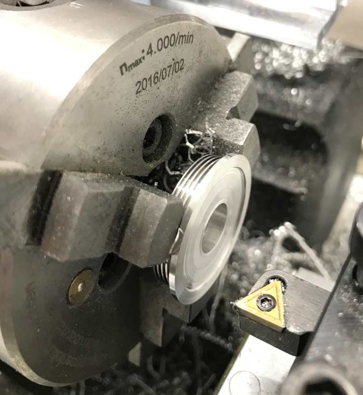

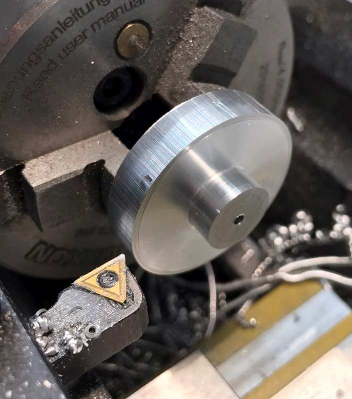

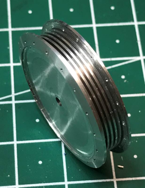

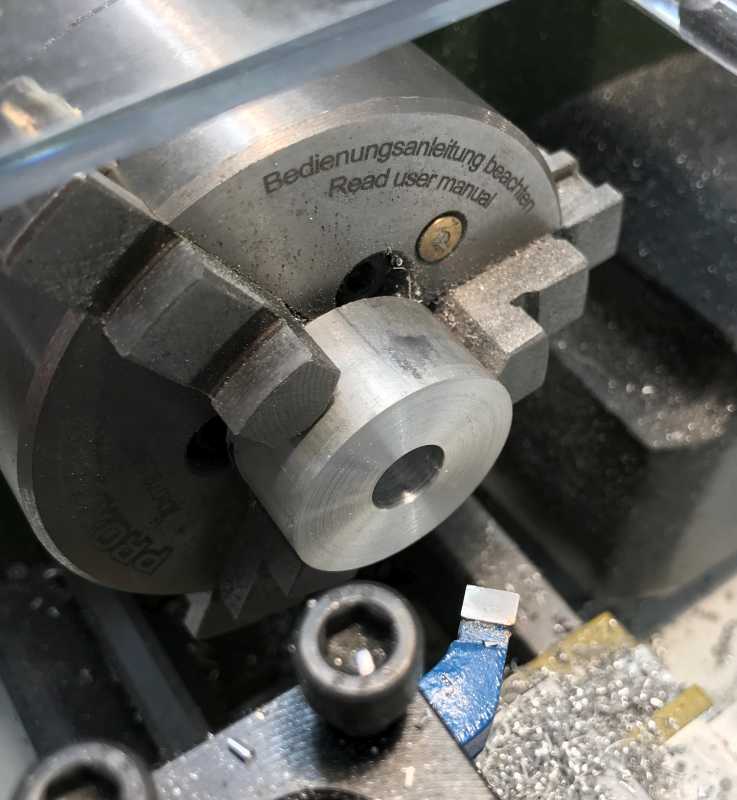

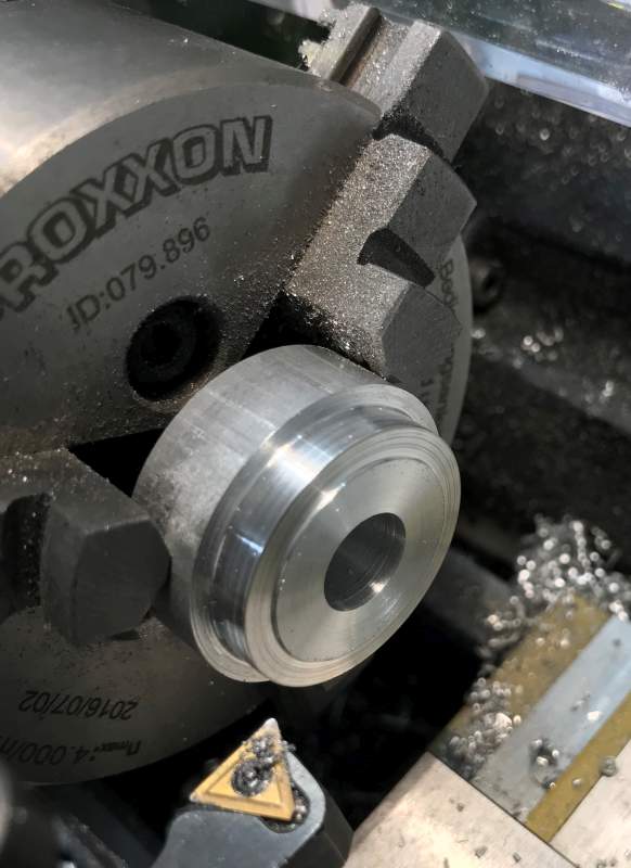

Begonnen habe ich mit der Trommelbremse bzw. Radnabe des Hinterrads.
Diese habe ich aus Alu auf meiner kleinen Drehmaschine hergestellt.
Hier der Rohling und ein paar Bilder von den Arbeitsschritten:

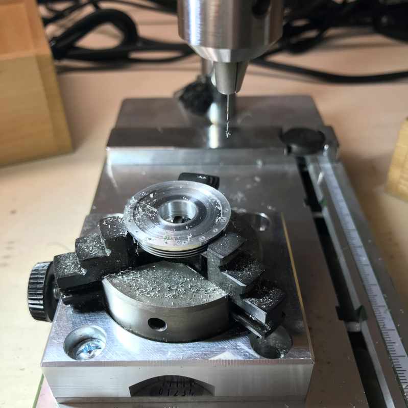

Danach wurden mit einem Teilapparat und einer Ständerbohrmaschine die Löcher für die Speichen gebohrt:
Und hier die fertige Bremstrommel/Radnabe:

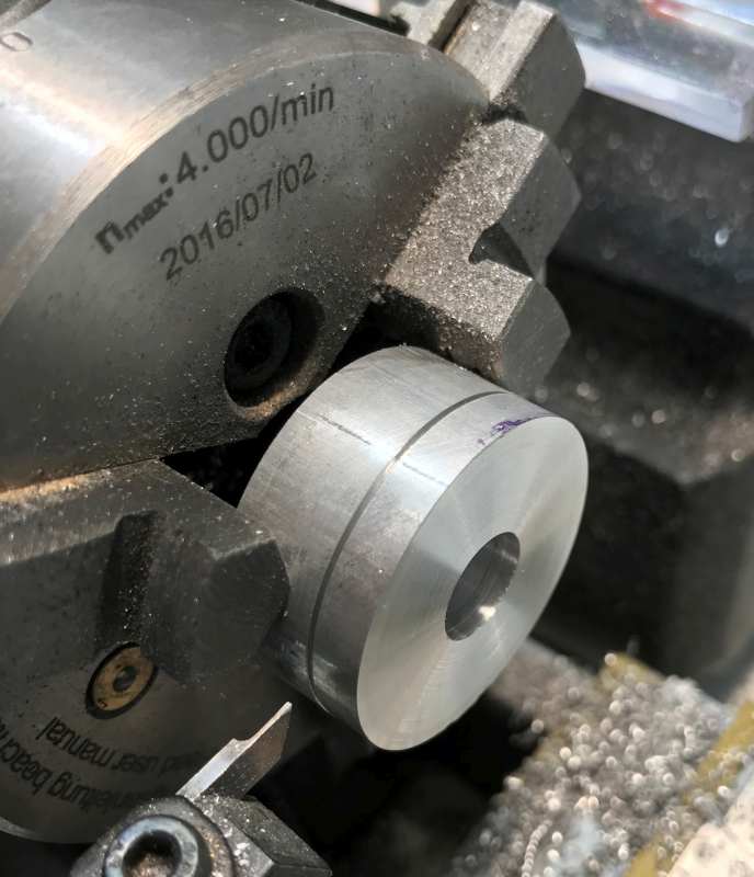

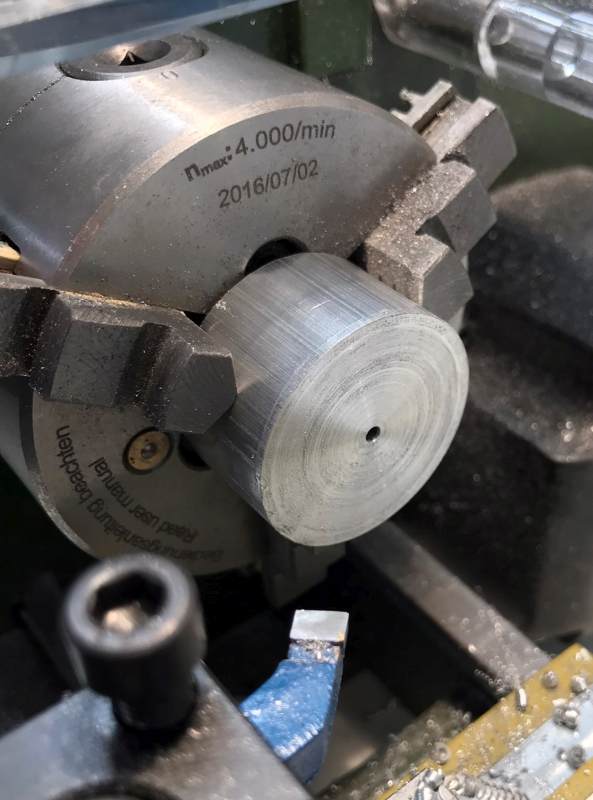

Wie aus den Fotos zu erkennen ist, habe ich die Bremstrommel des Hinterrads aus 2 Teilen gefertigt.
Dies schien mir bezüglich des Spannens der Werkstücke auf der Drehmaschine einfacher.

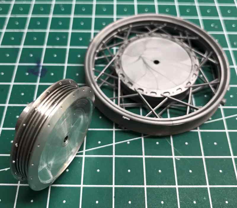

Nach der Erfahrung mit der hinteren Bremstrommel habe ich die vordere einteilig hergestellt.
Das war zwar bezüglich des Spannens etwas schwieriger, ging aber in Summe schneller als das Herstellen von 2 Teilen.
Hier die Bilder von der Herstellung der vorderen Bremstrommel:
Und hier der Vergleich der angefertigten Bremstrommeln mit den Bausatzteilen:

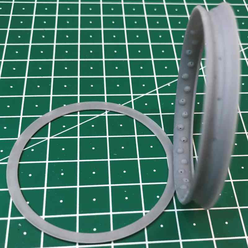

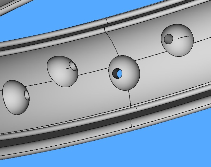

Die Felge habe ich anhand von Originalbildern in FreeCAD nachkonstruiert.
Glücklicherweise sind von der MV Agusta im Netz sehr viele Bilder zu finden.
Das Ganze sah dann so aus:
In der Konstruktion habe ich auch gleich die Löcher für die Speichen mit dem richtigen Winkel eingeplant, so dass das aufwändige Bohren später entfällt.
Zusätzlich wurde ein Loch für das Ventil vorgesehen.
Die Felge wurde in 2 Teilen in meinem 3D-Drucker gedruckt.
Es handelt sich um einen SLA Drucker, der mit einem lichtsensitiven flüssigen Resin arbeitet.
Der Drucker schafft in X- und Y-Richtung eine Auflösung von 0,05 mm und in Z-Richtung eine Schichtdicke von 0,01 mm.
Mit diesem Drucker lassen sich sehr exakte Teile herstellen.
Man braucht allerdings eine Stützstruktur an den Teilen und die sollte am sinnvollsten an Stellen angebracht sein, die man später nicht sieht.
Daher habe ich die Felge in 2 Teile zerlegt. Die Stützstrukturen waren dann jeweils an der späteren Klebestelle der Teile.

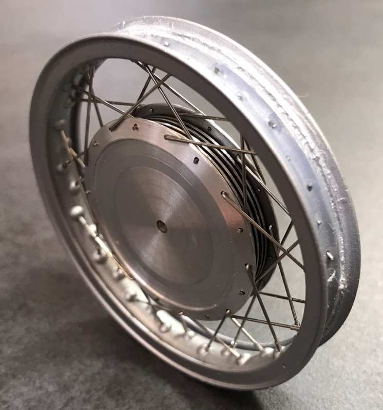

Samstag, 14. Mai 2022, 13:17

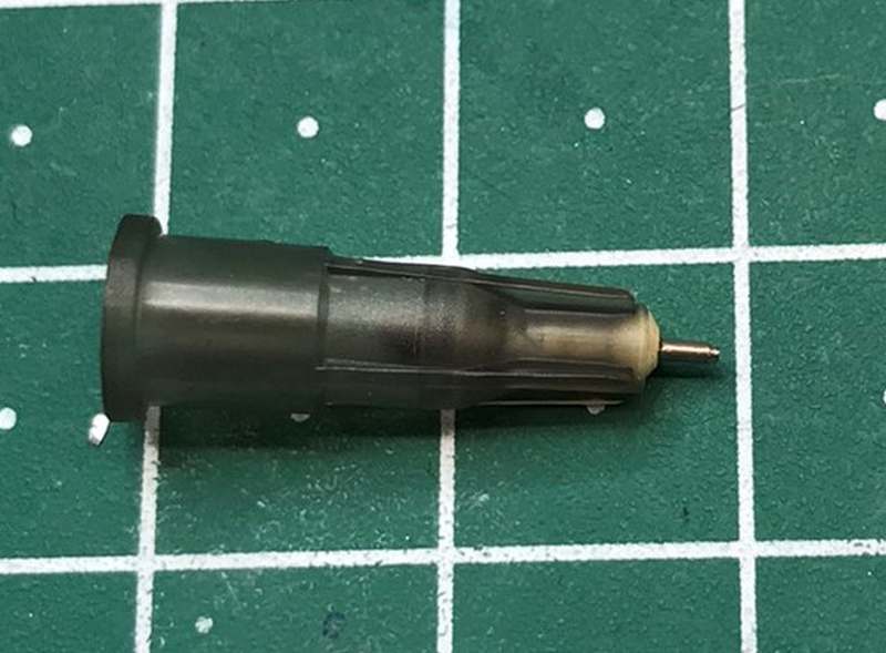

Die Speichen habe ich aus Insektennadeln mit knapp 0,4 mm Durchmesser hergestellt.
Als Ausgangsmaterial für die Speichennippel (habe extra im Internet nachgeschaut, ob die Bezeichnung richtig ist) habe ich Injektionsnadeln mit einem Innendurchmesser von 0,4 mm verwendet.

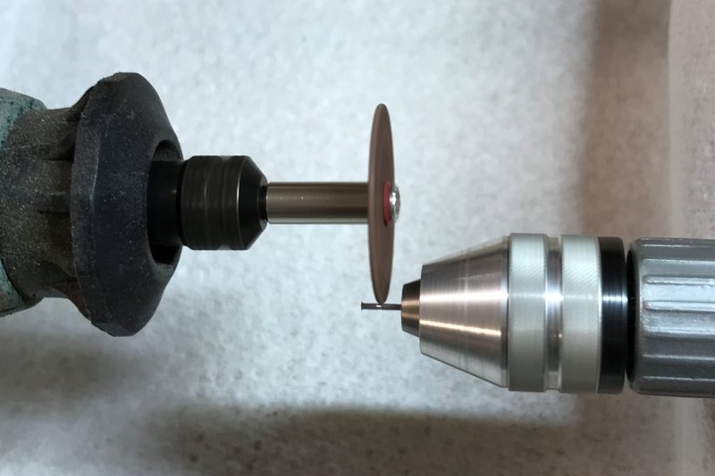

Zur Herstellung der Speichennippel kamen 2 Mini-Bohrer zum Einsatz.
Der eine ist fest auf einer Platte montiert, der zweite ist auf einem Kreuztisch befestigt.
Die Injektionsnadel wird in den Bohrer auf dem Kreuztisch gespannt.
Im 2. Bohrer sitz eine Mini-Trennscheibe.
Mit diesem Aufbau lassen sich kleinste Stahl-Teile praktisch ohne Kraftaufwand und damit ohne ungewollte Verformung sehr exakt trennen.
Die Teile müssen allerdings auf einer Seite entgartet werden.
Da die Teile sehr klein sind habe ich mir aus dem Kunststoffteil der Injektionsnadel eine kleine Werkstückaufnahme gebaut mit der das Entgraten kein Problem war.
Und hier noch ein Bild von einigen vorbereiteten Speichennippeln auf einer der Insektennadeln, die ich für die Speichen verwende:
Samstag, 14. Mai 2022, 14:50
Ist klar - grober Maschinenbau... :))
Echt klasse, wie es bei Dir weitergeht. Macht Spaß, Dir zuzusehen.
Beste Grüße vom Plastinator
Samstag, 14. Mai 2022, 21:30
@Peter: Freut mich, dass es Dir gefällt !

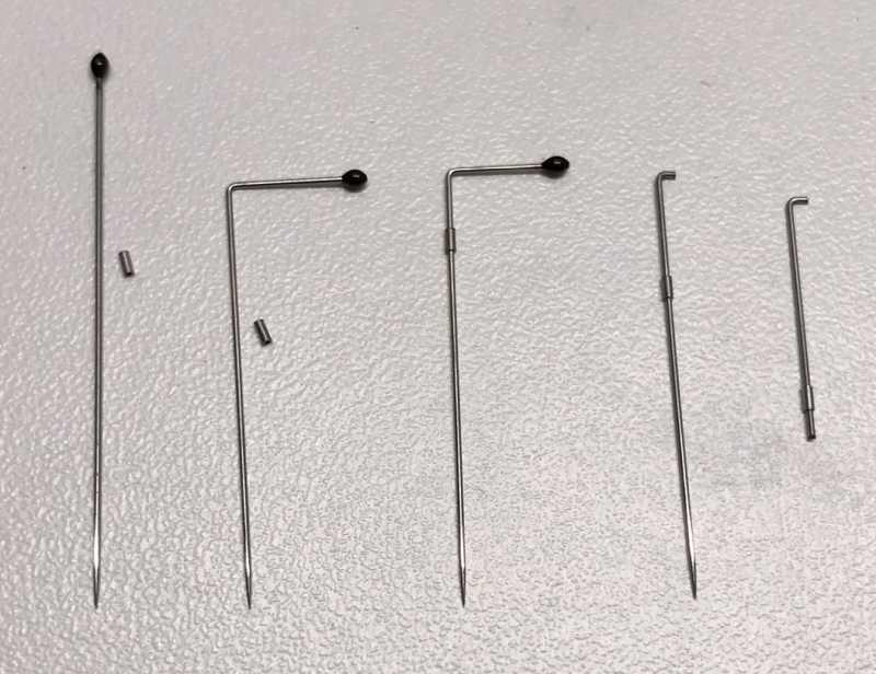

Die Speichen ließen sich recht einfach fertigen.
Das folgende Bild zeigt die einzelnen Arbeitsschritte.
Links das Ausgangsmaterial: eine Insektennadel und der vorbereitete Speichennippel.
Die Insektennadel wird mit möglichst kleinem Radius um 90° gebogen.
Anschließend wird der Speichennippel aufgefädelt.
Die gebogene Seite wird auf das erforderliche Maß gekürzt.
Am Ende wird noch das Spitze Ende auf die erforderliche Speichenlänge gekürzt.
Jedes Rad hat 4 Speichenreihen mit jeweils 9 Speichen.
Es waren also in Summe 72 Speichen herzustellen.

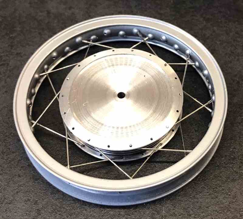

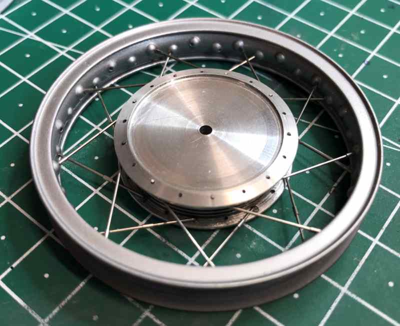

Die fertigen Speichen wurden dann mit Sekundenkleber eingeklebt, beginnend mit den 2 inneren Reihen.
Die nächsten Bilder zeigen die einzelnen Baustadien des Hinterreifens:
Und hier das fertige hintere Speichenrad:
Mit dem Ergebnis bin ich recht zufrieden, speziell wenn ich es mit dem Bausatzteil vergleiche, bei dem auch die Winkel der Speichen nicht dem Original entsprechen:
Sonntag, 15. Mai 2022, 09:07
Phantastisch. Jetzt stimmt sogar das Speichenschema - 3fach gekreuzt.
Bei den Nippeln hast du ein wenig geschludert. Ich vermisse den Vierkant für den Speichenschlüssel…
Spaß beiseite. Das Ergebnis und dessen Entstehung sind unglaublich.

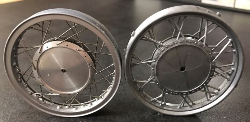

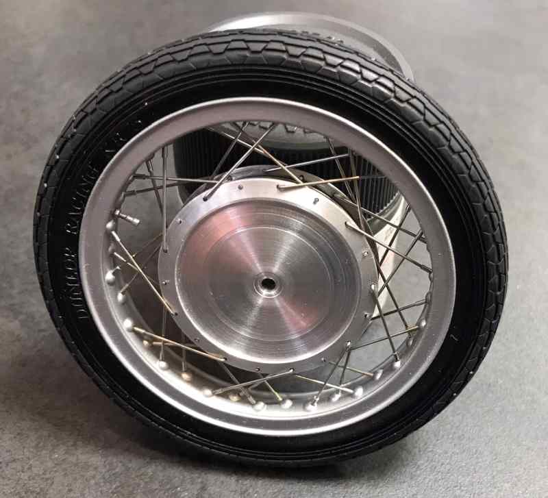

Mit dem Vorderrad bin ich gleich vorgegangen, wie mit dem Hinterrad.
Einziger Unterschied ist hier die größere Bremstrommel, durch die sich die Winkel der Speichen verändern.
Da sich das in FreeCAD sehr einfach berücksichtigen lässt, war es kein Problem, die Löcher in der Felge in den richtigen Winkeln zu Drucken.
Hier 2 Bilder vom Enstehungsprozess des Vorderrads:
Und noch 2 Bilder des fertigen vorderen Speichenrads:

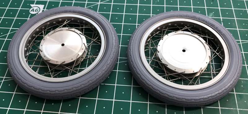

Zum Abschluss noch ein Vergleich des Vorder- und Hinterrads.
Hier sind die unterschiedlichen Bremstrommeldurchmesser gut zu erkennen.
Im Hintergrund liegen die Bausatzteile.

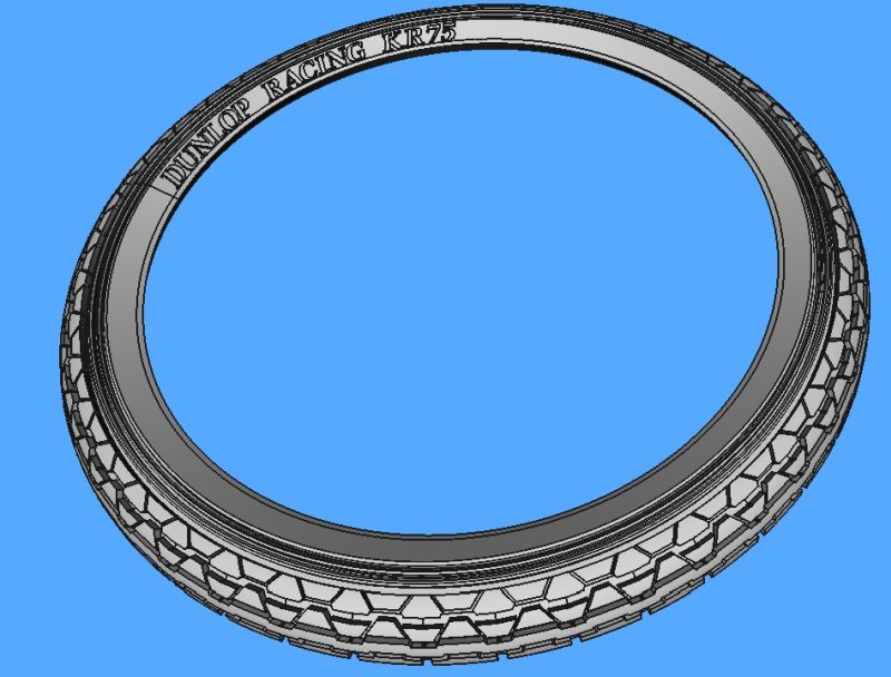

Daher habe ich beschlossen, die Reifen selbst herzustellen.
Orientiert habe ich mich dabei an einem zeitgenössichen Foto:
Mit etwas Mühe konnte man auf dem Foto sogar die Reifenaufschrift entziffern. Es handelte sich um Dunlop Racing KR75 Reifen.
Meine erste Idee war, im 3D-Drucker eine Negativform des Reifens herzustellen und dann mit schwarzem Dichtsilikon den Reifen zu "gießen".
Das Ergebnis war leider nicht zufriedenstellend und selbst mit viel Optimierung des Herstellungsprozesses hätte ich wohl mein Ziel nicht erreicht.

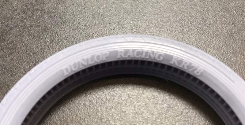

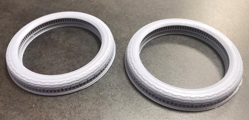

Daher habe beschlossen, die Reifen direkt aus Resin zu drucken.
Ich habe also die Reifen in FreeCAD nachkonstruiert (wieder in 2 Hälften).
Hier seht Ihr die Konstruktion:
Vom Hinterreifen hatte ich keine Fotos verfügbar.
Daher hat der Hinterreifen das gleich Profil bekommen, wie der Vorderreifen. M. W. war aber die Lauffläche etwas breiter. Das habe ich berücksichtigt.
Mangels besserer Informationen habe ich den Hinterreifen auf KR78 getauft.
Hier seht Ihr den Hinterreifen noch auf der Trägerstruktur, so wie er aus dem Drucker kommt.
Und hier noch eine Nahaufnahme der Aufschrift (leider etwas unscharf).
Es handelt sich nicht wirklich um den Original Dunlop-Schritsatz. Ich fand es aber so ganz passend.

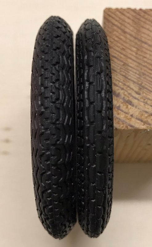

Die Reifen wurden mit Tamiya schwarz seidenmatt lackiert.
Die Lauffläche war mir damit aber noch etwas zu glänzend.
Das sah aus, wie ein fabrikneuer Reifen auf dem noch das Trennmittel ist.
Daher habe ich die Lauffläche mit einer Mischung aus schwarz matt und dunkelgrau bepinselt.
Das ganze sah dann so aus:

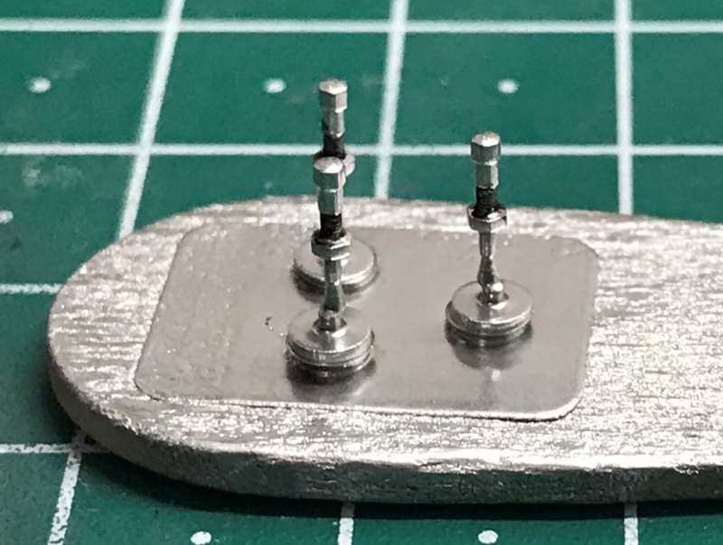

Und wie Ihr in den Bildern schon erkennen könnt, habe ich auch noch Ventile ergänzt, die auch aus dem Drucker kamen.
So sahen die Einzelteile aus:
Mit dem Ergebnis bin ich recht zufrieden.

Die Ergebnisse faszinieren mich aber immer wieder.
Bei den abgebildeten Ventilen habe ich beim unteren Teil ein Gewinde dargestellt.
Selbst dieses Gewinde hat der Drucker gedruckt. Das ist aber nur unter der Lupe erkennbar, nicht auf dem Foto.
Es freut mich, wenn Dir die bisherigen Fortschritte gefallen.
Wolfgang
