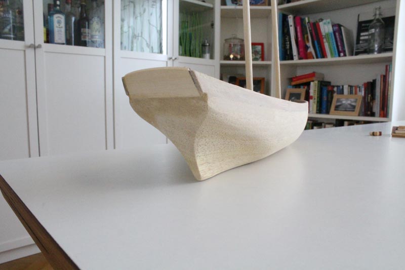

Und als Abschluss noch der Rumpf, in den ich bereits die Löcher für die Masten gebohrt habe. Auch die erste Planke sitzt. Die ist durchgängig. Die zu stückeln hab ich mich noch nicht getraut. So dient sie als "Lineal" für die nachsten Planken.
Das Deck ist als nächstes dran, also bis bald!
