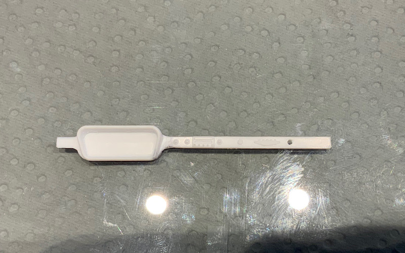

Einige Vorbereitungen am Armaturenbrett habe ich noch erledigt :)
Hier habe ich alle Knöpfe, Radioteil und Emblem entfernt, wird alles Ätzteile :D
Vorher:
Nachher:

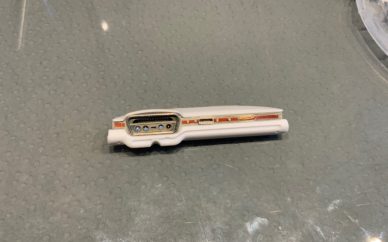

Hallo Zusammen,
Das Mittelteil des Armaturenbretts ist fertig, d. h. alle Ätzteile sind platziert, verklebt und mal zur Probe eingesetzt :) :
Ich denke so passt es. ;)

Mittwoch, 26. April 2023, 22:36
Servus Michi
Wahnsinn wie sauber die PE Teile bearbeitet wurden , sehr schön was du uns wieder zeigst .

Moin Michi
Schick :ok: . Ja, das passt, hast du gut gemacht :)

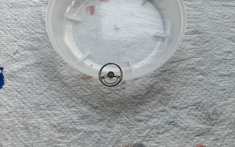

Ich habe vom Scaleproduction Lenkräder aus Weißmetall hier und da habe ich nun versucht ein Lenkrad mit annehmbarem Ergebnis nachzubauen :whistling:
Wenn es dann noch lackiert ist denke ich ist es ordentlich anzusehen, das Beste was man daraus machen konnte :)
Der Hupenring ist bewusst dicker gehalten, da er sich sonst permanent verformt hätte :)

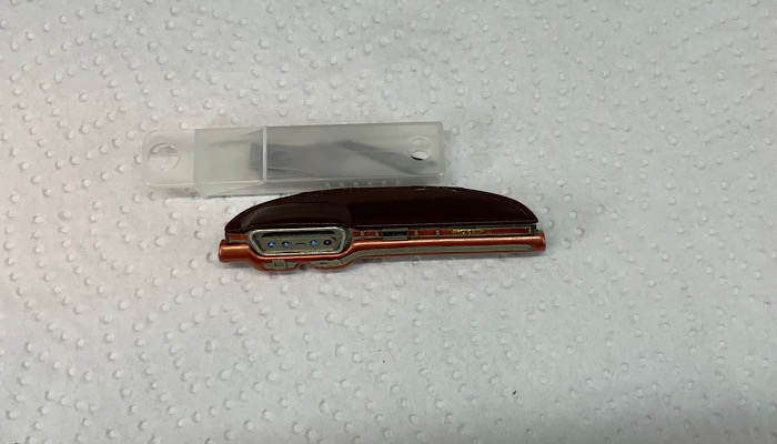

Diese Tage wurde vom Interieur schon einiges lackiert, hier der Vorgeschmack der Sitze, wobei die 3‘te Farbe noch fehlt ;)
Das Armaturenbrett wurde auch zu Hälfte lackiert und mit Glanzklarlack versehen :)

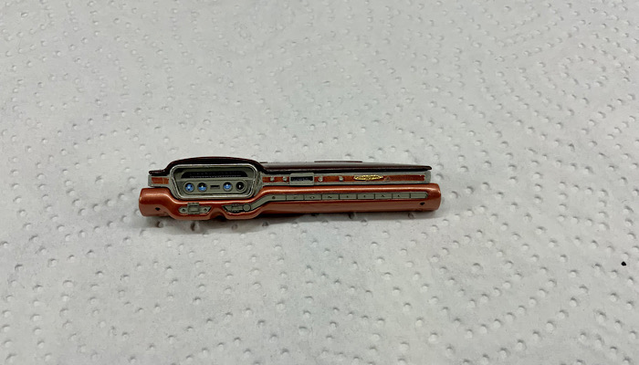

Vielen Dank Tommy und beim Interieur was es, bis auf das Thema mit dem Aufweichen des Lenkrads, noch easy :thumbup:
Die Sitze, Seitenteile und das Armaturenbrett sind nun komplett fertig
Das Ergebnis, auch was die Ätzteile angeht, ist m. E. Gut geworden :) , aber leider war das Kupferrot seeeehr dünn und damit an manchen Stellen etwas viel geworden :roll: . Ich kann/ muss nun damit leben :whistling:
Das Lenkrad ist beim Nacharbeiten leider gebrochen, Nabe rausgebrochen :bang: , also nochmal ein neues Lenkrad bauen, wieder sehr zeitaufwendig und ich bin die nächsten 2 Tage auf Dienstreise ;(

Das Instrumentenbrett sieht super aus.
Wenn das an meinem nur halb so schön wäre.

Heute ist das neue Lenkrad endlich fertig geworden und es gefällt mir um einiges besser als das Vorherige :) :thumbup:
