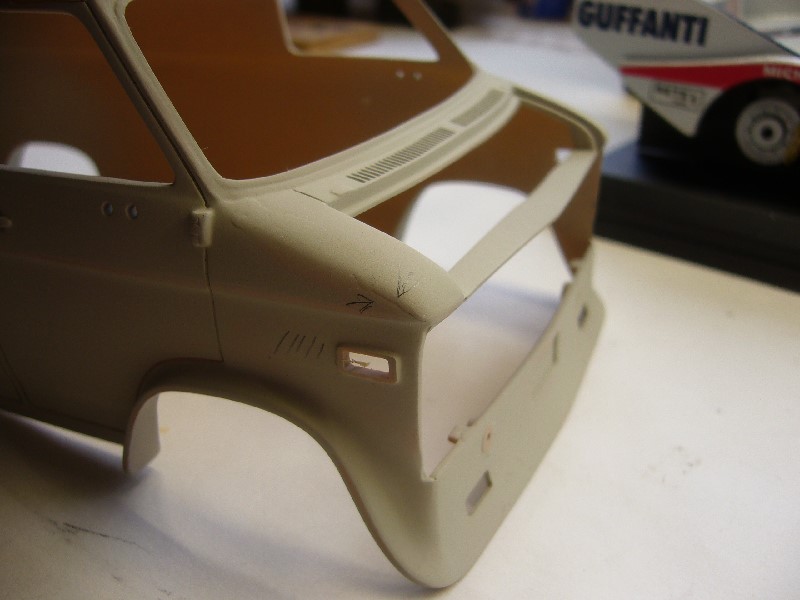

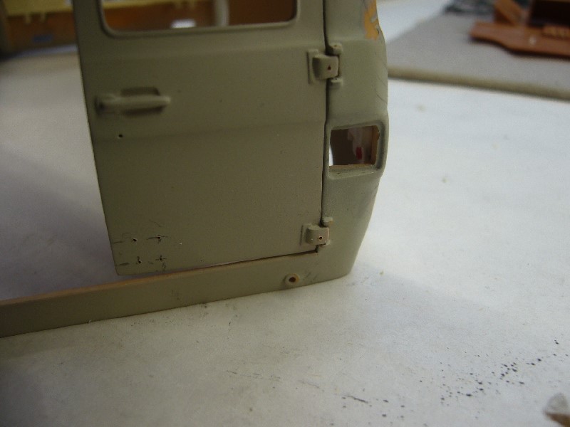

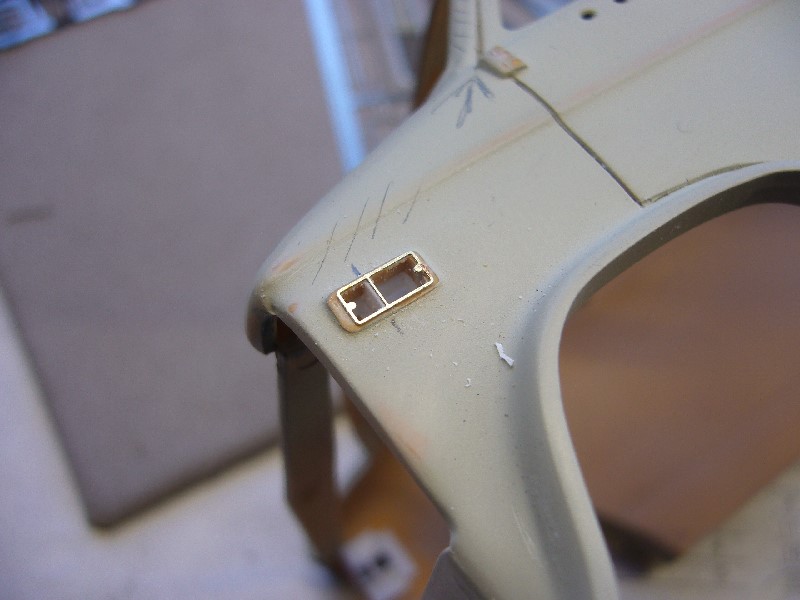

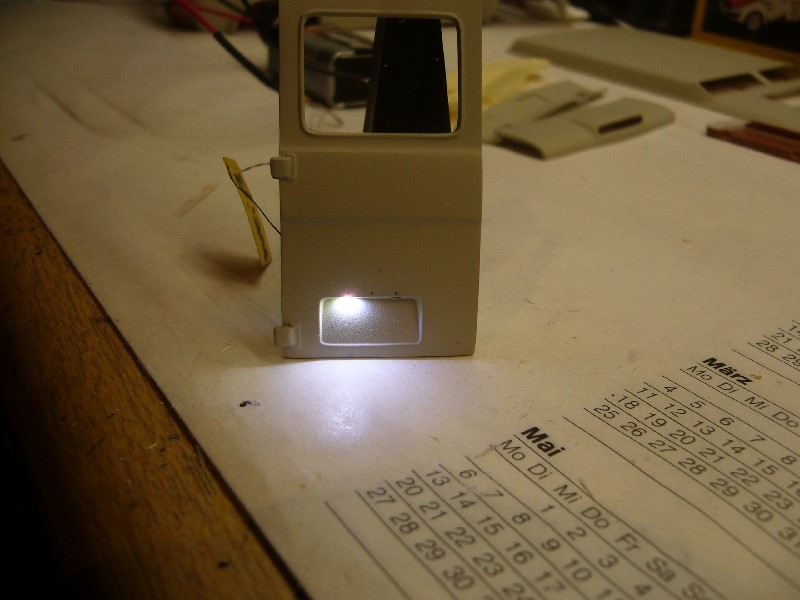

Die Karosse erstmal Grundieren . Da kann man dann schön mit Bleistift versteckte Mängel markieren und sehen.
Da die Sidemarker Beleuchtet werden , brauch ich nur den Rahmen .

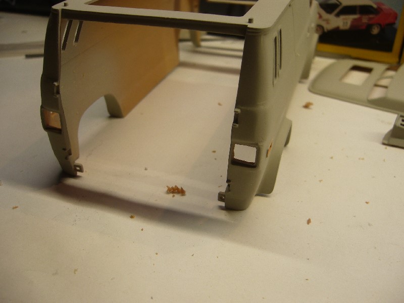

Die Rückleuchten aufbhohren .......
..........und auch gleich die Löcher für den Schlüssel gebohrt

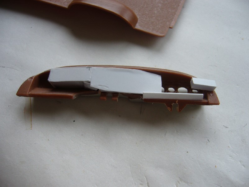

Das Armaturenbrett wird auch gleich vorbereitet. Soll ja so werden wie bei der Corvette oder dem Hudson Hornet .

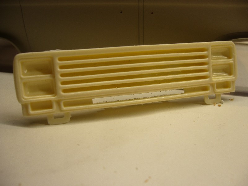

Hallo zusammen :wink:
Freut mich wenn Euch mein vorhaben gefallt . ^^
@ Eugen : Ja , das Dirt Bike ist Bestandteil des Bausatzes.
Weiter mit dem Kühlergrill . Der wird durchbrochen , damit man den Kühler ein bisschen Alufarben durchblitzen sieht .
Den Kühler musste ich vorn an den Enden zuspachteln. In der Mitte kommt dann ein Gitter drauf .
Die Löcher gleich gebohrt für die Beleuchtung.
Jetzt kommen Viereckige löcher drann . Zum Gllück gibts Vierkantbohrer :D
Das sieht schon mal gut aus . Wird aber noch bissel Dunkler. Soll ja kein Nebelscheinwerfer werden . :)

Es geht weiter mit der Karo- Nach dem Grundieren sieht man noch einige Fehler. ;(
Sah man vorher auch aber so ists deutlicher.
Der ´´Spoiler´´ unten wird schon eingeklebt.
Damit ich die Frontmaske mit Scheinwerfer nachträglich noch einbauen kann , wird die an den Laschen unten angepasst.

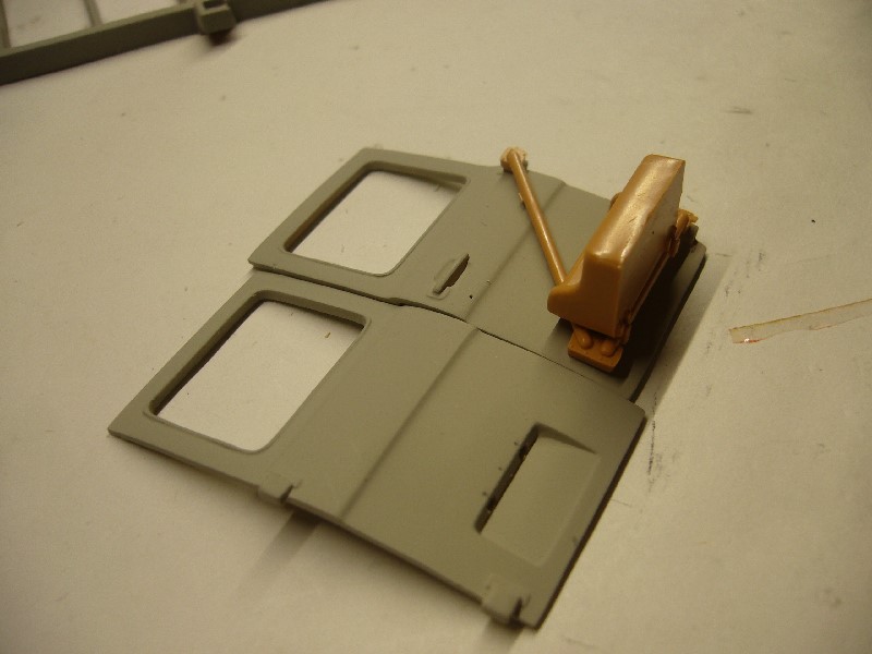

Bis das geklebte bereit ist zum Spachteln, gehts an den Türen hinten mal weiter.

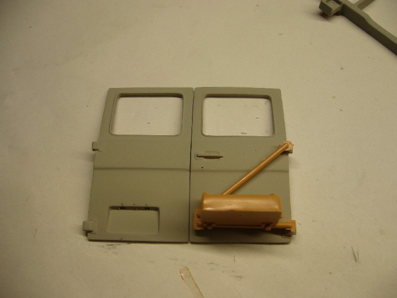

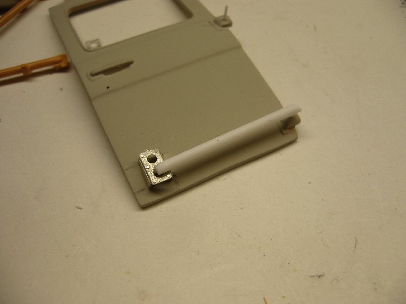

Der Halter für den Kst-Kanister .
Hier das Original.

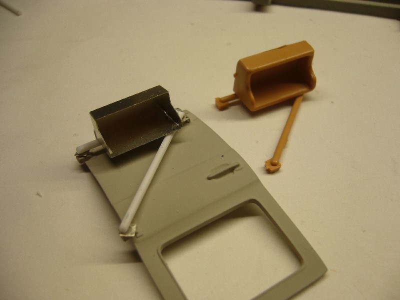

Der wird geändert.

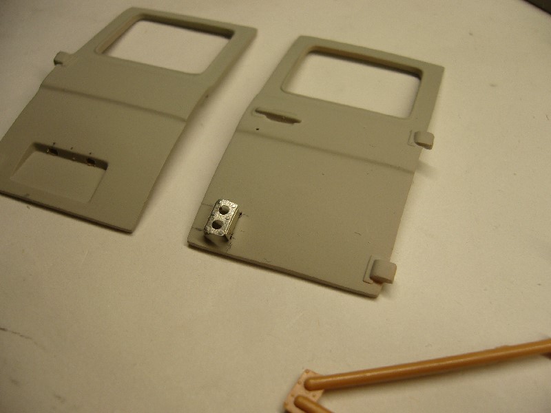

Die Ätzteile platzieren und die Position der Haltestifte markieren
Man könnte die vorhandenen Stangen vom Halter abschneiden aber ich nehm mal Evergreen her.
Noch eine Halteplatte angebracht .
Zum Vergleich . Alt und Neu.

Beiträge: 146
Realname: Vojislav
Wohnort: München
Dienstag, 11. Oktober 2022, 09:40
Hi Fredl, neu ist definitiv besser. Die Anbauteile vom Bausatz sind ja doch recht grobschlächtig. Mich würde interessieren, wie du so kleine viereckige Löcher erstellst?
Gruß Vojislav
Dienstag, 11. Oktober 2022, 12:00
Moin Fredl :wink:
Auch mir gefällt deine Umsetzung besser als das Bausatzteil. Die meisten alten 70er Jahre Kits waren wirklich nicht top of the notch und auch eher als Spielzeug konzipiert, aber deine Umsetzung weiß zu gefallen. Ich bin auf weiteres gespannt von dir.
Gruß :wink:
Eugen S.

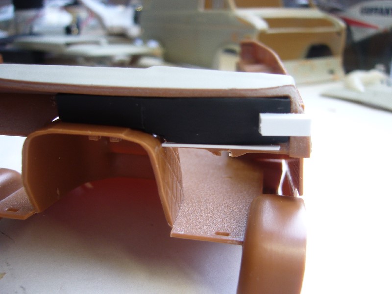

Abend zusammen
Schön das ihr dabei seit . ^^
@ Vojislav : Erst wird ein kleines Loch gebohrt und dann mit Feilen angepasst.
Weiter mit dem Kühler . Der ist fertig....glaub ich .

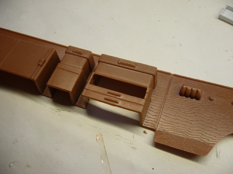

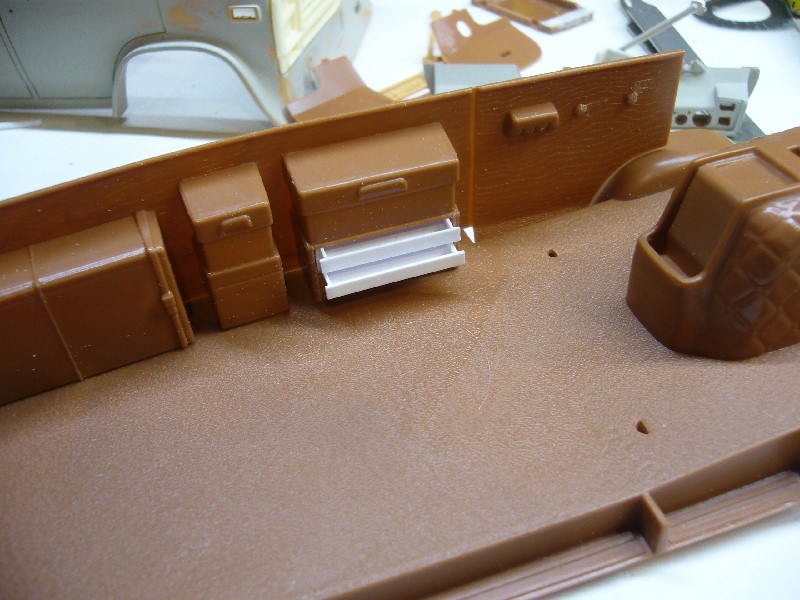

Und jetzt zum Inneraum. So ganz unberührt kann ich den nicht lassen. :D
Zwei Schubladen sollen es werden .
Soweit siehts ganz gut aus . Neue Türgriffe kommen auch noch hin . Die muss ich aber erst finden :lol:
Und vielleicht mach ich noch einen Deckel auf. Mal sehen wie ich das umsetzten kann. :idee:

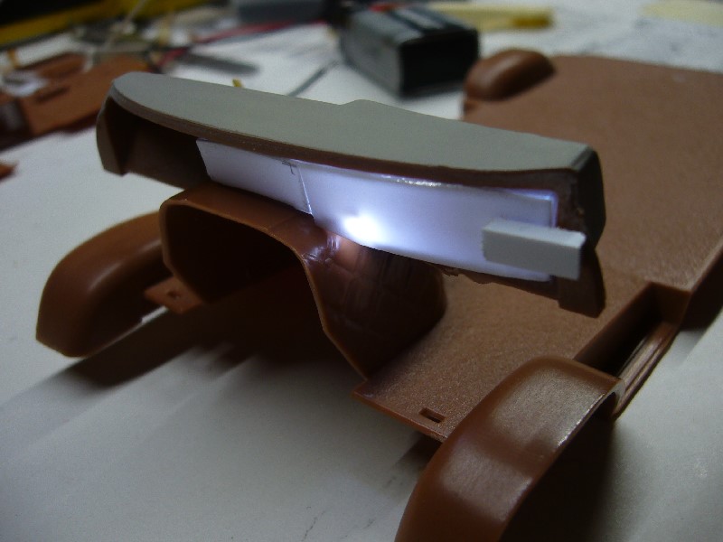

Jetzt gehts mit dem Armaturenbrett weiter .
Aus Evergreen hab ich einen Kasten gebaut . Innen mit BMF ausgekleidet und Aussen Schwarz Matt lackiert.
Hier mit der Test LED
Der Kasten ist nur reingeschoben , nicht geklebt. Wird von dem Evergreen Klotz in Position gehalten.
Wenn die Beleuchtung mal fertig ist , kommt auf die andere Seite nur ein Klecks Crystal Clear hin. So ist´s bei bedarf wieder demontierbar. ^^

Schöne Fortschritte, Fredl :) . Ich frage mich nur etwas warum bewegliche Schubladen :idee: . Spieltrieb wohl nicht, bestimmt dann schon eher weil du es kannst und auch mal zeigen kannst was so alles in den Schubladen so aufbewahrt wird :S

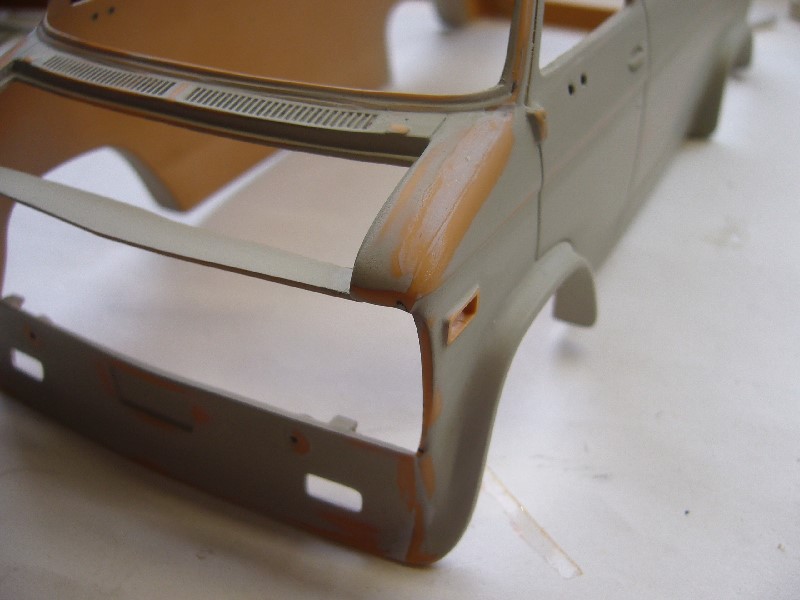

Abend
@ Bernd : Beweglich siehts dann nur so aus . Mach die ja nicht immer auf und zu . Macht das Innenleben des Van´s lebendiger .
Es geht ein bisschen weiter .
Nachdem der Spoiler vorne eingeklebt und der Kleber trocken ist , wird geschliffen und Grundiert .
Nach dem Grundieren findet sich immer wieder was ;( ( Ich Schraffier und / oder Markiers mit Pfeilen)
Jetzt noch an die Inneneinrichtung anpassen.

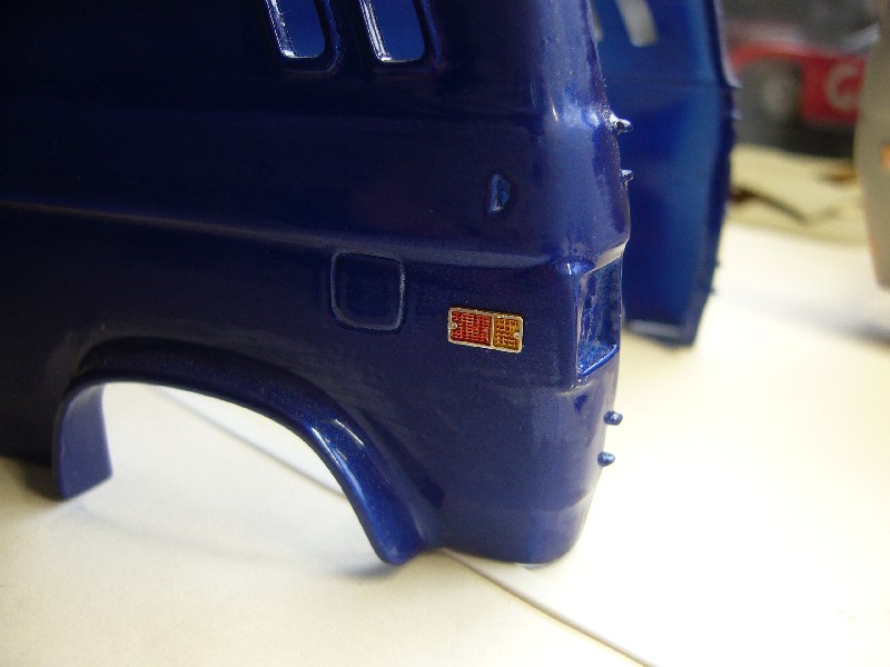

So könnte es aussehen wenn man nur die Pe Teile verwendet. Aber es soll ja ein Licht aufgehen :lol: ..... angehen :)

Ist der Chevy auf dem letzten Bild schon lackiert oder ist das ein anderer, Fredl ? Ich bin da schon etwas ?( .

Ja Bernd. Das ist ein anderes Projekt :pfeif: . Ein fast identischer Van Bausatz .

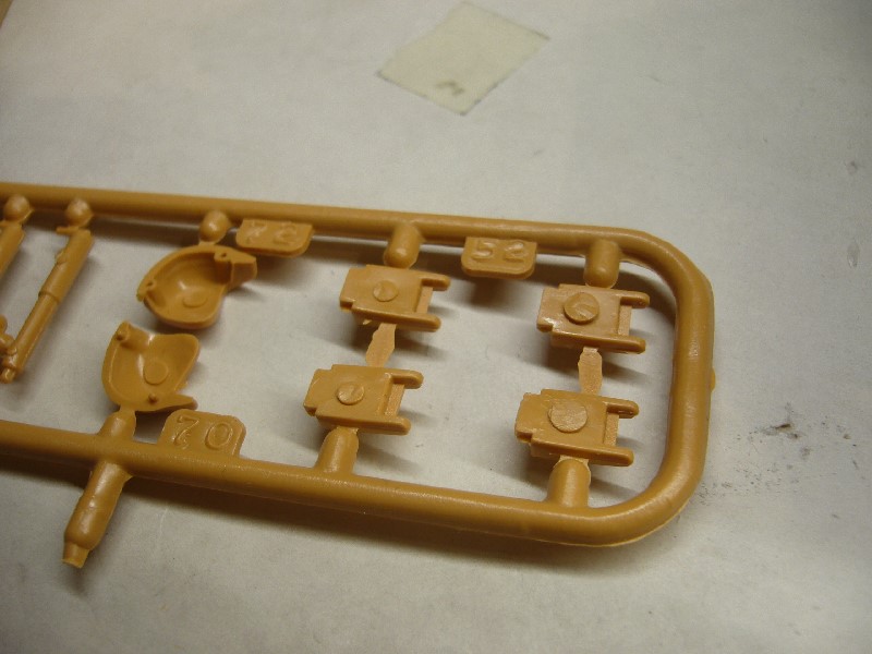

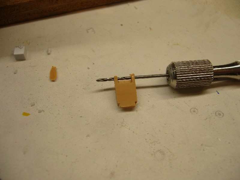

...und zwar mit den Rückleuchten . Der Anguß kommt weg und wird glatt geschliffen .
Dann wird der Reflektor unterteilt.
Erstes Probeleuchten. Sieht schon mal nicht so übel aus. :)
Und bei den Sidemarkern solls auch so werden. Ma(n) hat ja sonst nix zu tun :lol:

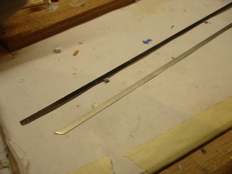

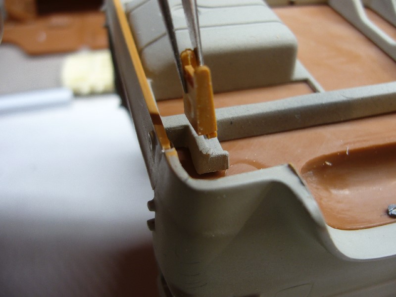

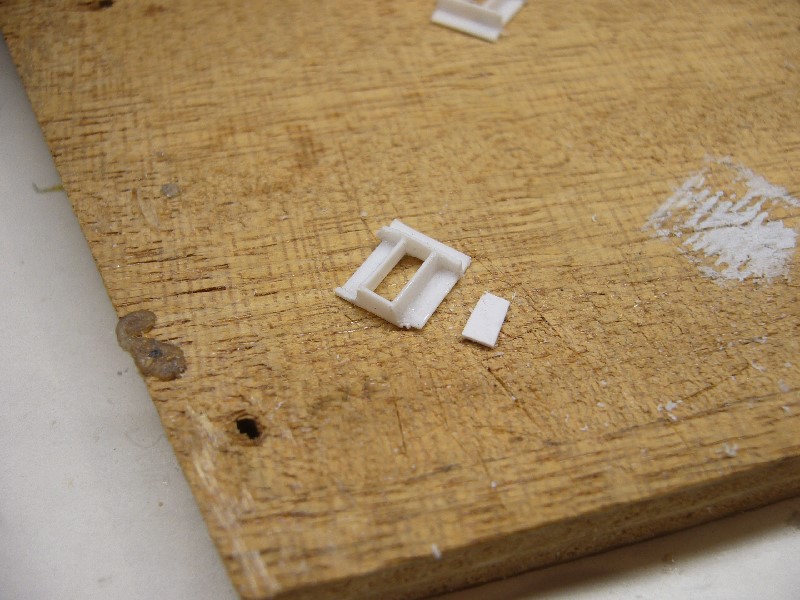

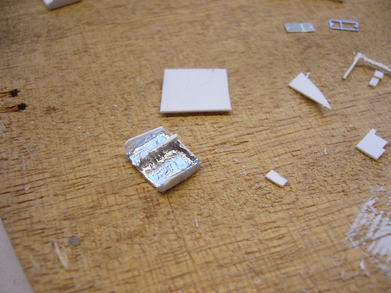

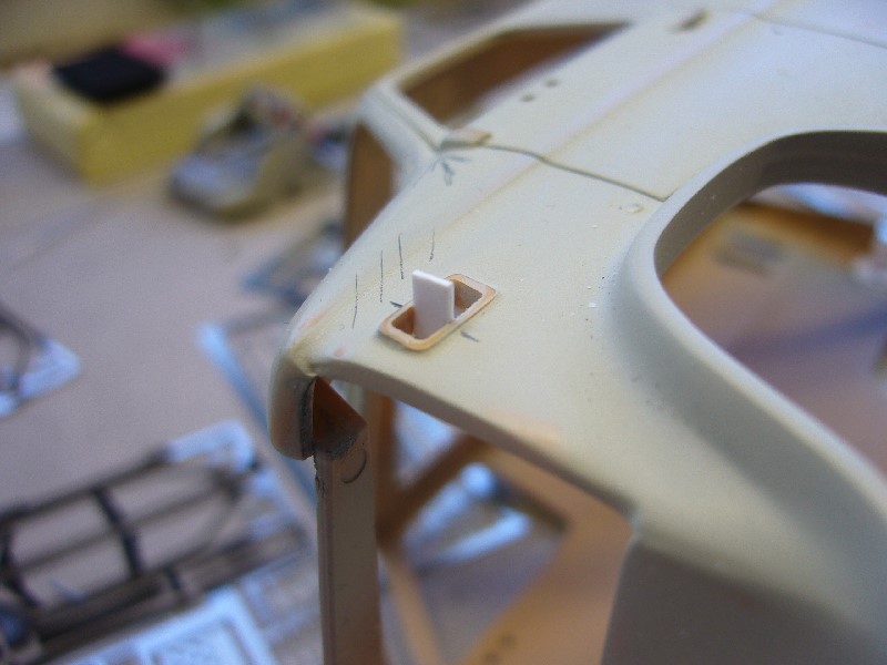

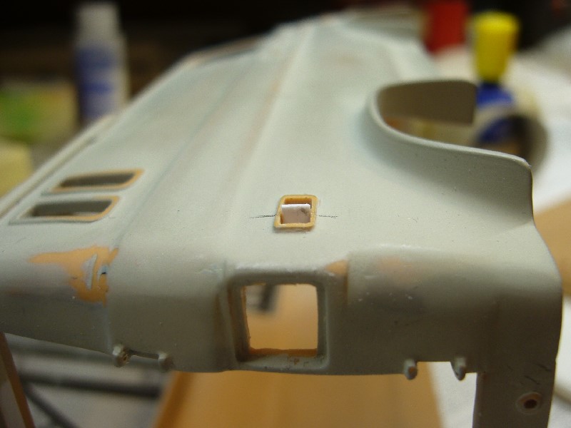

Die ruhige Zeit hab ich mal genutzt um wieder a bissel weiter zu schnitzen . Und zwar an der Beleuchtung .
Die oben angefangenen Reflektoren für die Sidemarker sind Geschichte. Hab mir demontierbare gebaut. Muss ja noch die Karosserie lackieren udn hab da keine Lust zum Abkleben.
Hab neue aus L-Profilen gemacht. Sind dann einfach reinzuschieben.
In der Mitte der Reflektor mit den Führungsschienen.
Dann noch die Einteilung. Soll ja Rot und Orange werden.
Das überstehende abgeschliffen und den Rahmen mal Probiert obs passt. :)
Das ganze dann noch 3 mal. :cracy:

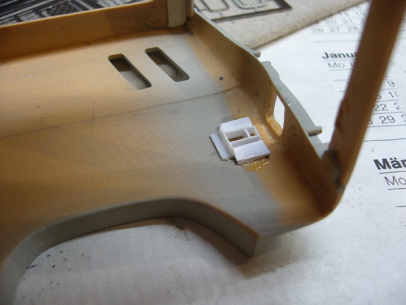

Die Erste Rückleuchte gefällt mir auch nicht ,die wird geändert.
Und hier die neue Rückleuchte mit Anschlag
Dann noch die Trennwand Zwischen Binker und Brems-/Standlicht.

Oh Man, Fredl, du hast ja wohl Stunden nur mit den Sidemarkern zugebracht :cracy: . Deine Geduld möchte ich haben :)

Angefangen mit den den Zusatzleuchten auf dem Dach. Löcher gebohrt für die Kabel .
Und vorne auch gleich.
Dann die Hecktüren.
Vorbereiten für den neuen Halter des Reservekanisters.
Muss ich noch ändern. Die Tür geht nicht weit genug auf . ;(

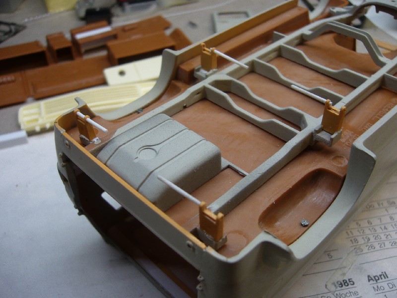

Die Karosserie fixiert, mit Schraube und Mutter an einem Evergreenstück.
Dann kommt auch schon die Hinterachse dran.
Die Höherlegung der Hinterachse müssen noch nachgearbeitet werden . Gußgrate und und...... :!!

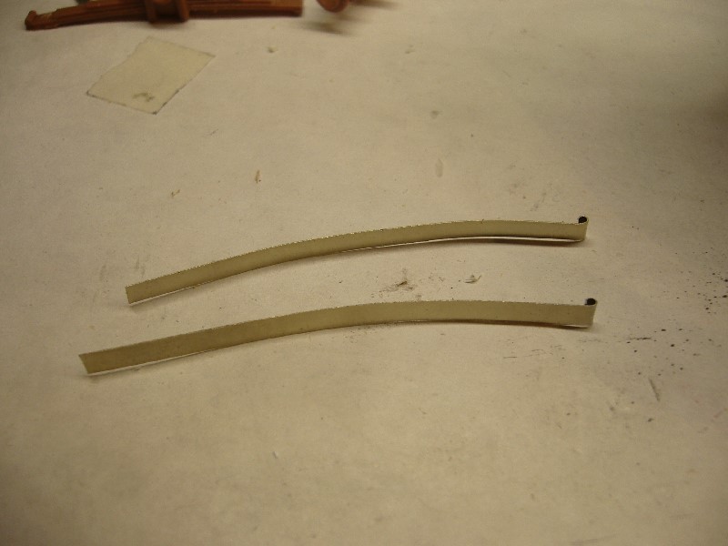

Abend zusammen :wink:
Zu später Stund hab ich noch ein wenig gebastelt .

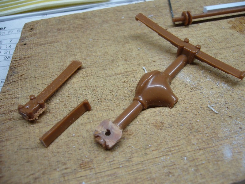

Die Bausatzhinterachse im gefällt mir nicht. :(

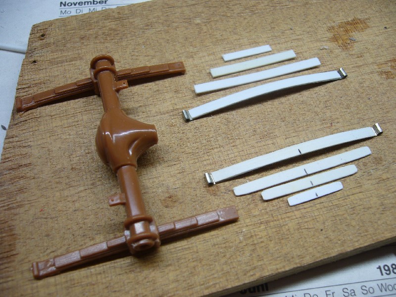

Als erstes die Blattfedern ( Stütze) aus einem Rahmen vom Fotoätztbogen geschnitten. Dann die Befestigungsaugen gebogen und später die einzelnen Blattfedern aus Evergreen angefertigt .

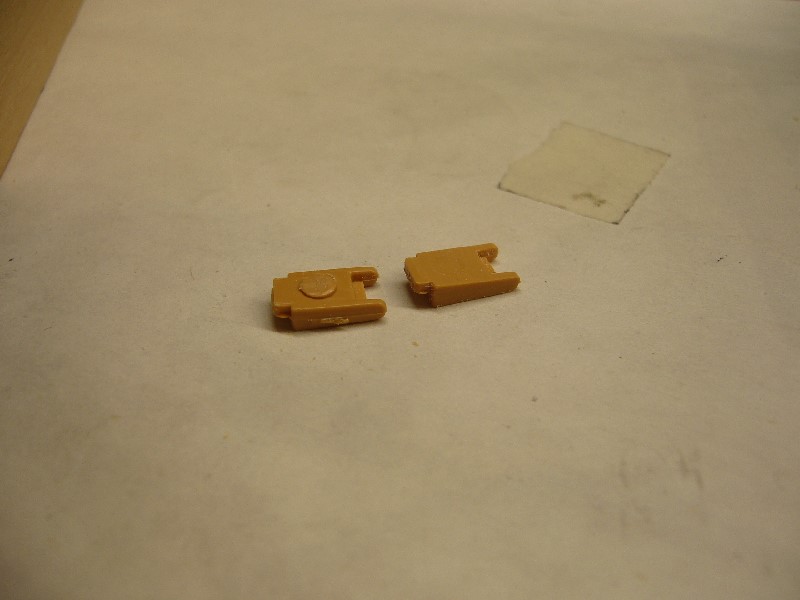

Die Fahrwerkserhöhung wurde auch bearbeitet. :smilie:
Und mal probieren ...... sieht ganz gut aus. :)
Die eigentlichen Blattfedern sollen aus Evergreen dargestellt werden.Die Ätzteile sollen das ganze nur stützen und wären optisch auch zu dünn. Und auf dauer würde das auch sicher nachgeben. :nixweis:
Die erste Evergreen Blattfeder ist auch schon mit dem Ätzteil verklebt. :)
Jetzt die Herzbolzen und die Klötze.
Dann wird jetzt an der Hinterachse rumgeschnitzt. :D

Die neuen Federpakete sind nicht Übel, Fredl :ok: . Zwar einiges an Arbeit, aber von der Optik einfach viel besser :)
