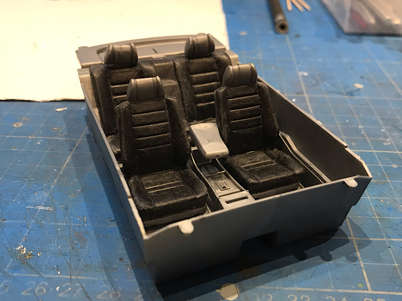

Heute habe ich die Sitze auf Leder vorbereitet, damit die Struktur vorhanden ist :)
Keine Angst die bekommen ja noch Farbe, sobald die geliefert ist und einen seidenmatten Glanz ;)

Die Felgen sind klasse. Passen gut zum Fahrzeug. Wie hast du die Lederstruktur auf die Sitze gemacht?

Eigentlich wollte ich Echtledersitze machen, hatte aber kein blaues/dunkelblaues Leder. :(
Darum den alten Trick mit After Eight Papier angewendet ;)
Grundsätzlich kannst Du mit After Eight Papier schwarzes Leder nachbilden und mit dem Papier von Stork Schokoriesen das braune Leder :thumbsup: .

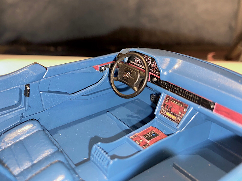

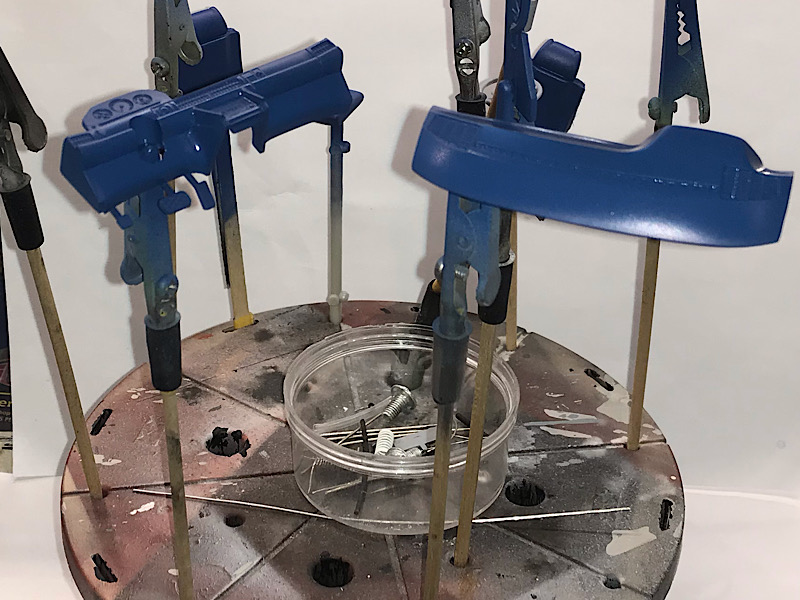

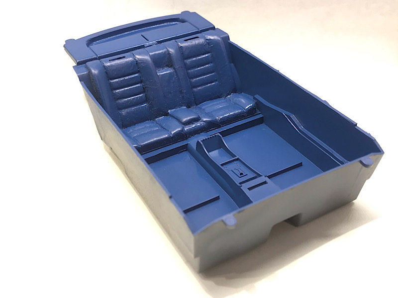

Sonntag, 21. Juni 2020, 20:31
Habe heute das Interieur blau gemacht
Die Farbe ist zwar heller als beim Original, gefällt mir aber trotzdem gut und passend :)
In den nächsten Tagen folgen dann die Feinheiten wie Wurzelholz, Türöffner, Mittelkonsole, Radio, Anzeigen, Beflockung usw. usw. :ok:

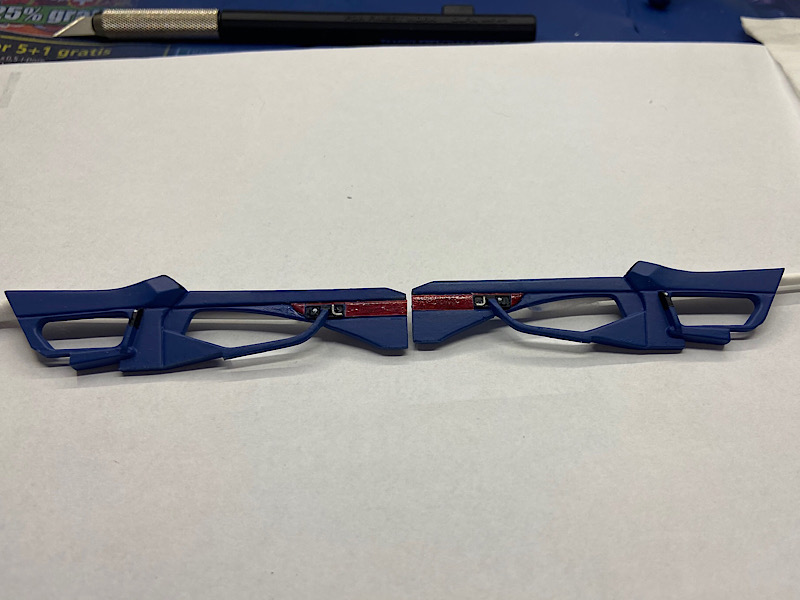

Freitag, 26. Juni 2020, 21:45
Servus Zusammen :wink: ,
heute geht es ein klein wenig wieder weiter. :)
Inzwischen habe ich die Innenseiten des Interieurs fertig gemacht, viel dazu gab es nicht, da der 500 SEC an der Stelle sehr schlicht ist, fehlt nur noch der Seidenmatt Klarlack :D
Die anderen Teile habe ich auch anteilig in schwarz lackiert, bevor auch hier das Wurzelholz noch kommt

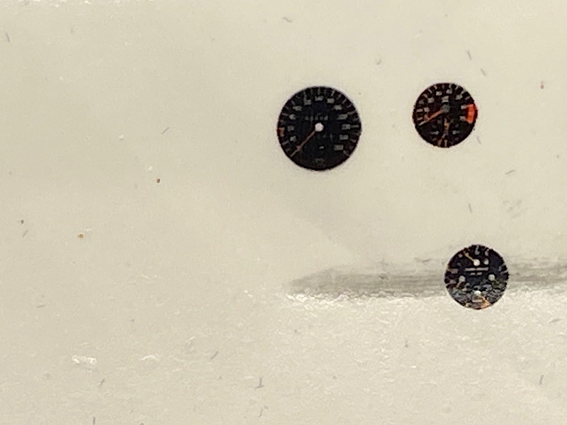

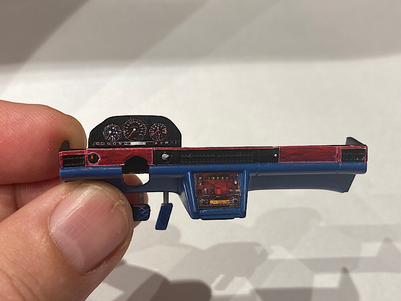

Hier noch die vorbereiteten selbst gemachten Decals
Das Wurzelholz für das Armaturenbrett
Die Schalter und Regler in der unteren Mittelkonsole
Das Wurzelholz um den Schalthebel rum
Die Automatik-Schaltung
Die Armaturen
Die obere Mittelkonsole
Zu guter letzt das Autoradio
Das war’s dann für heute :thumbup:
Viele Grüße :wink:
Michi
https://www.michis-modellbau.de
Beiträge: 1 051
Realname: Paul
Samstag, 27. Juni 2020, 12:13
Wow! Die Seitenteile und Decals sehen super aus!
Ich beneide dich gerade ein bisschen um deinen Drucker. Wahnsinn, wie toll der die filigranen Details darstellen kann.

Hallo Zusammen :wink: ,
ich arbeite mit einem Canon MG 5550, Tintenstrahldrucker. Eine Nachbearbeitung der Bilder ist aber zwingend notwendig und dann viel probieren. :thumbup:
Viele Grüße :wink:

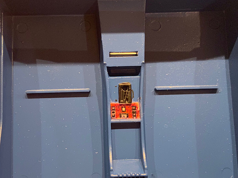

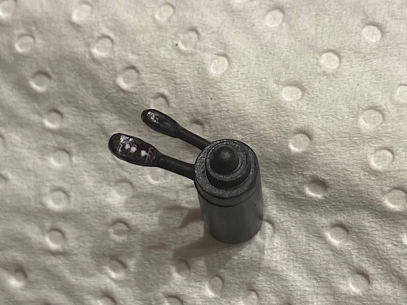

Heut habe ich nun die ersten Decals an ihrer Stelle angebracht
Den Stern in der Lenkradnabe
Das Armaturenbrett teilweise
Und noch die Mittelkonsole

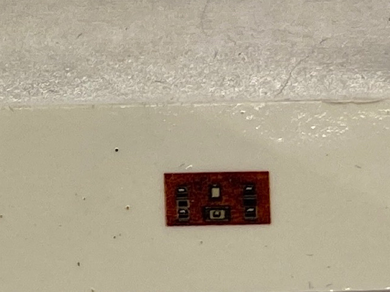

Das ist schon sehr aufwändig und nimmt viel Zeit in Anspruch, herstellen der Decals, zuschneiden und anbringen :roll:, aber sieht m. E. Gut aus :) .
Teilweise musste ich neue Decals machen, da sie trotz Klarlack verlaufen sind :S und beim Radio habe ich scheinbar den Klarlack komplett vergessen :abhau:. Also neu machen 8)

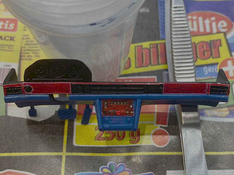

Freitag, 3. Juli 2020, 22:04
Servus an Alle :wink: ,
Heute zeige ich Euch das fertige Armaturenbrett und den Blinkerhebel
Ich bin fast ganz zufrieden, vor allem die scharfen Anzeigen und die Mittelkonsole. :thumbsup:
Einige Decals habe ich X- mal neu machen müssen, bis sie final so geworden sind :wacko:
Wie bereits beschrieben, die Decals alle selbst hergestellt, da im Bausatz nix dabei ist :(

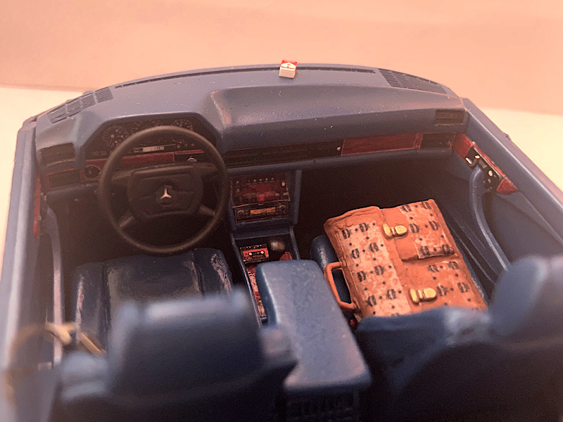

Hier nun das komplett fertige Interieur, mit allen Details und Gurte usw.
Wie Ihr seht ist die MCM Tasche auch dabei ;)
Der Spiegel wird einfach nur auf der Hutablage abgelegt, wird vermutlich bei stärkerem Bremsen auch unter die Sitze fallen, aber wer denkt als zerstreuter Businessmanager schon an sowas :whistling:
Der Motor ist auch schon in Arbeit, welcher noch im Umbau und am Verfeinern ist, dazu folgen die Bilder am WE :ok:
Viele Grüße :wink:
