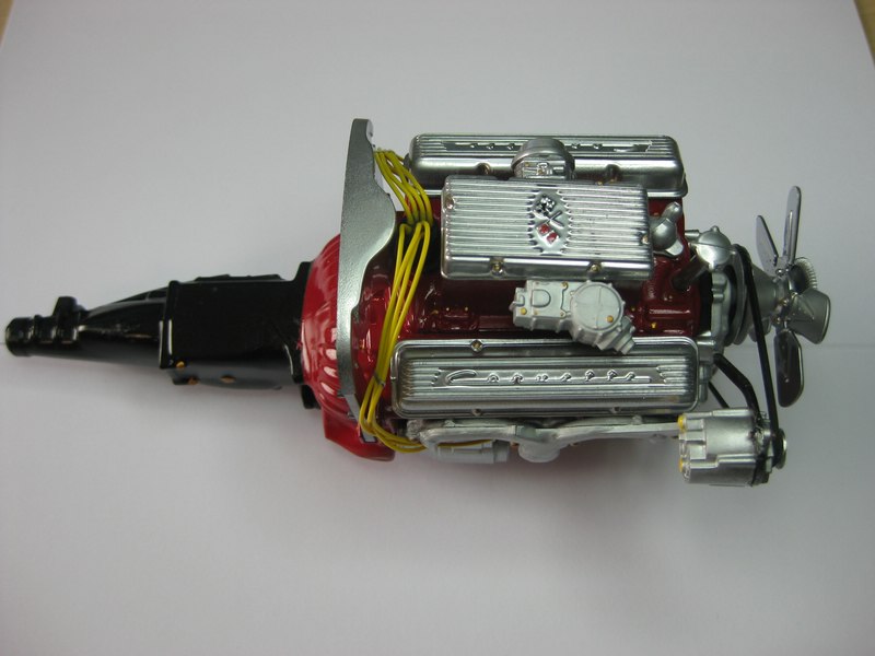

Hallo zusammen :wink:

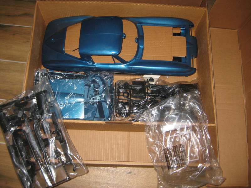

ich möchte hier ganz gern den Bau meines Modells in 1:8 vorstellen. Der Bausatz ist aus dem Jahr 1987.

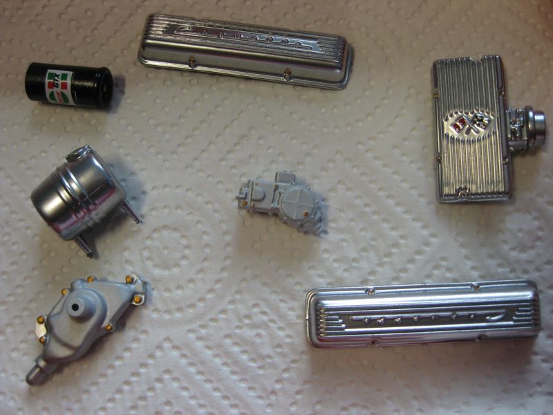

Den Chrom habe ich mit Backofenreiniger vom Kunststoff entfernt.
Danach werden die Teile schwarz matt lackiert ( alles mit Sprühdose)
Nach dem trocknen wird Chromfarbe aufgesprüht.

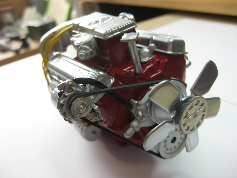

Beginn Aufbau des Motors.
Die hohlen Modellreifen fülle ich mit Kinderknete aus damit das Modell in der Vitrine keinen Platten bekommt.

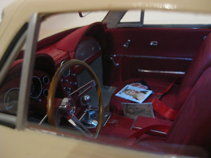

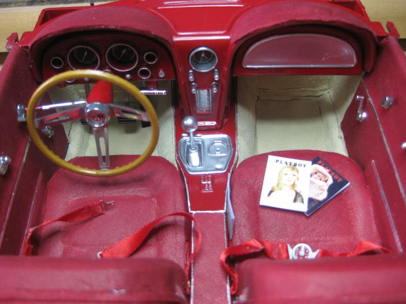

Gestaltung des Innenraums
nun beginnen die umfangreichen Arbeiten am Innenraum. Ich habe den kompletten Innenraum mit Leder beklebt .Dabei werden die Lederstücke einzelnd mit Sprühkleber besprüht und danach auf die Flächen befestigt. Die Überstände schneide ich danach mit einem Skapel weg.
Da ich noch Reste von roten und beigen Leder hatte, habe ich mich abweichend vom Original zu einer 2 farbigen Innenausstattung entschlossen. :smilie:

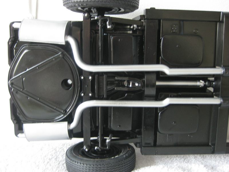

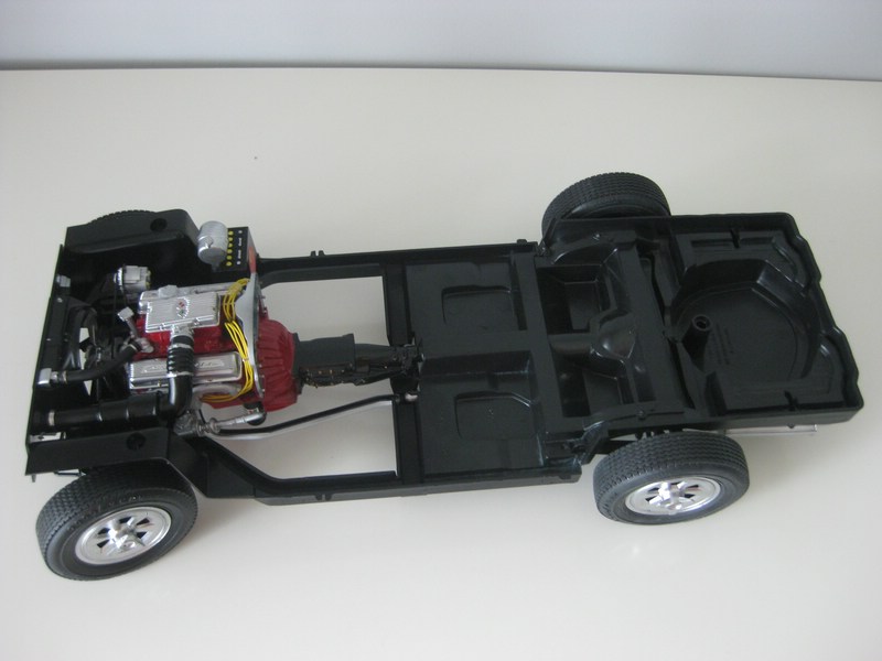

nun möchte ich euch Bilder vom Fahrwerk zeigen. Der Rahmen wurde mit schwarz hochglanz aus der Sprühdose lackiert.
Hans-Jörg

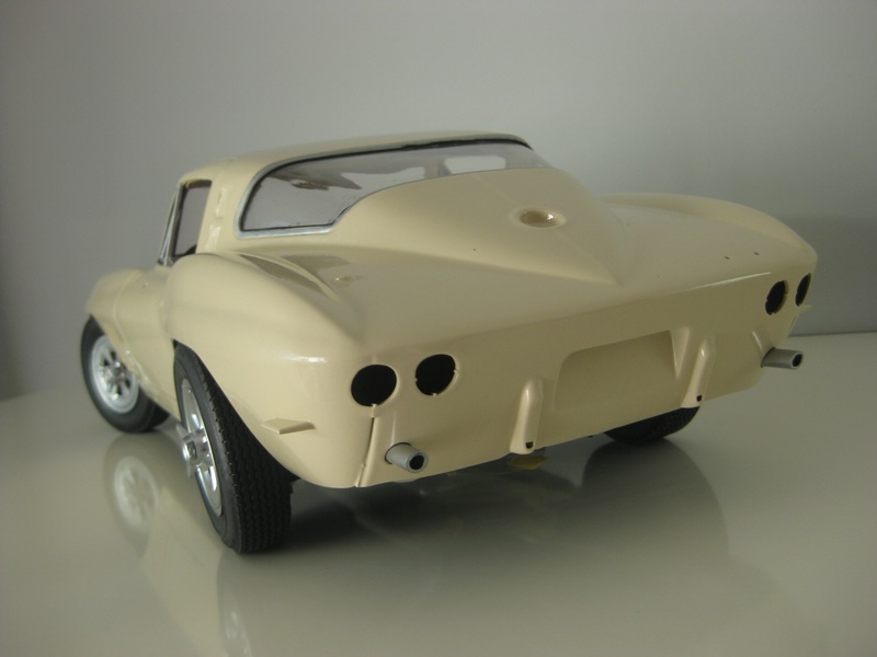

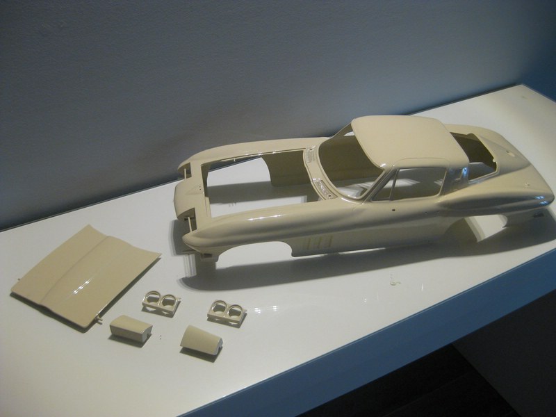

Karosse

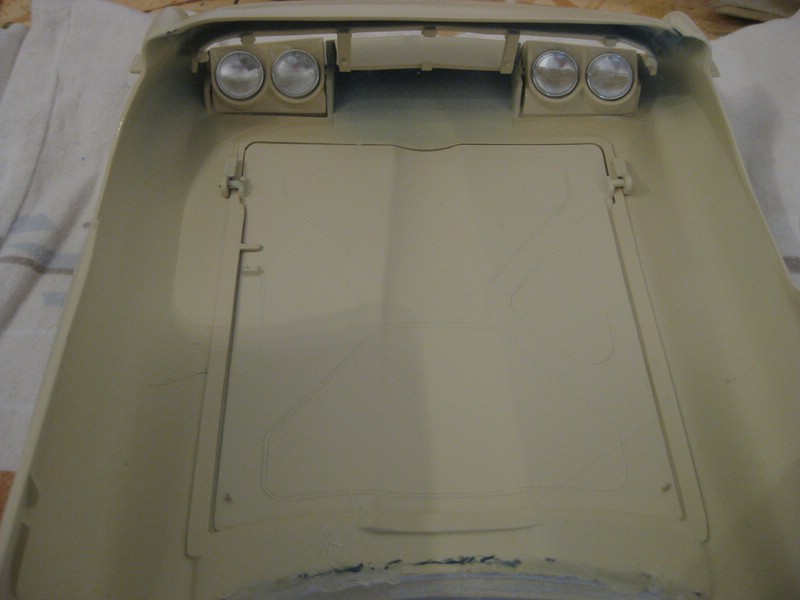

die Karosse lasse ich von einen Profi in einen hellen beigen Farbton lackieren. Mit Sprühdosen arbeite ich an so großen Flächen nicht.
Fast alle Versuche sind bei mir gescheitert und ich habe mich sehr über die aufwendige Nacharbeit geärgert.
Das einzige was ich mache ist die Vorbereitung fürs lackieren. Dazu schleife ich alle scharfen Kanten sauber und glätte die Produktionsbedingten Übergänge glatt.
Danach habe ich die Karosse noch an das Fahrgestell angepaßt und mit 4 Schrauben fixiert. Die Schrauben sind nach dem kompletten zusammenbau nicht mehr sichtbar da sie durch Chromleisten verdeckt werden.
Zur Zeit ist die Karosse beim lackieren und ich hoffe das ich in den nächsten Wochen das Projekt Corvette Stingray abschließen kann.
Die Garage ( Vitrine ) habe ich schon dafür.
Bis dann hier.
Hans-Jörg

Mittwoch, 1. Februar 2017, 09:06
Hallo Thomas :wink: ,
Das Modell ist ca. 57 cm lang. Der Audi TT auf dem Bild ist im Maßstab 1:87.
Ich hoffe das ich meine Karosse nächste Woche vom Lackierer wieder bekomme, dann geht es hier weiter.
Hans-Jörg

wenn die Karosse drübergestülpt wird (Hochzeit) sieht man eh nicht mehr viel vom Innenraum.
Ich hatte von beiden Lederfarben noch Reste und wollte auch ein wenig Kontrast in den ansonsten einfarbigen Innenraum bringen.

Mittwoch, 8. Februar 2017, 12:09
gestern habe ich meine Karosserie vom Lackierer abgeholt.
Hier das Ergebnis:
Alles glänzt wunderbar. 8)
Demnächst werde ich dann alle Teile an die Karosse verbauen und euch berichten.
Bis dann
Hans-Jörg

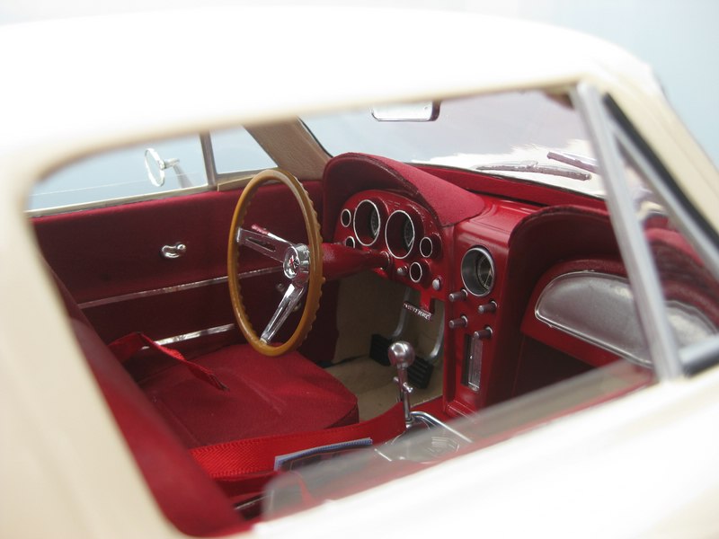

und weiter geht es mit den Fensterrahmen.
Zum besseren betrachten des Innenraums installiere ich eine kleine weiße LED an den Dachhimmel. Erst danach werden die Scheiben eingeklebt.
Die Batterie und der Ein und Ausschalter werden außerhalb der Vitrine angebracht.
Front und Heckbeleuchtet erspare ich mir da ich bei anderen Modellen die ich damit ausgestattet hatte festgestellt habe, dass man sie kaum anschaltet.
Außerdem ist der Aufwand sehr aufwendig.
Demnächst werden ich noch die restlichen Chromteile anbringen.

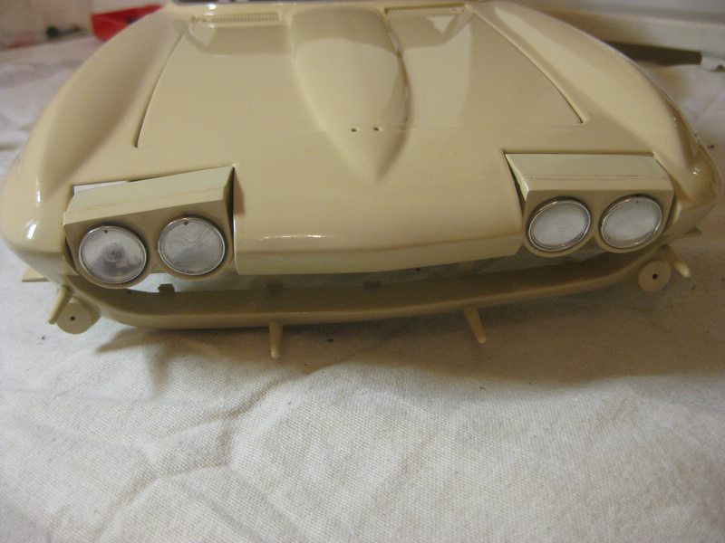

weiter geht es mit den Klappscheinwerfern.
Den Chrom habe ich hier nicht entfernt, da er bei den Scheinwerfern gut paßt.

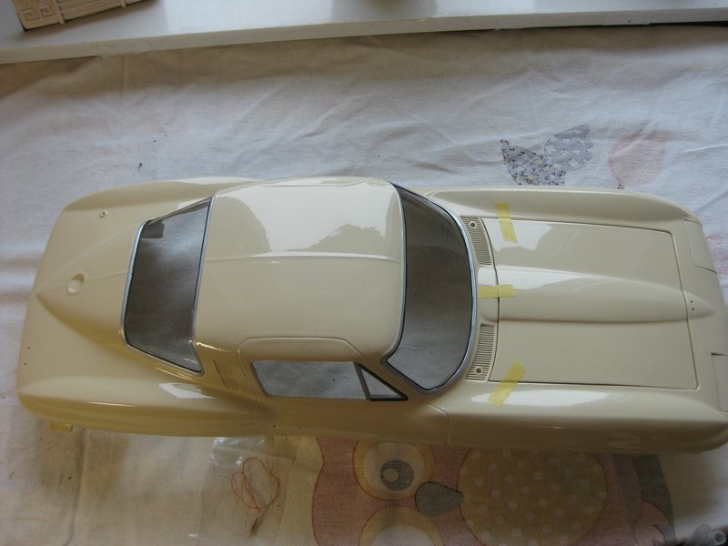

Die Scheinwerfer in "Schlafstellung".Danach habe ich auch gleich die Motorhaube eingepaßt und von unten die Halter eingeklebt.

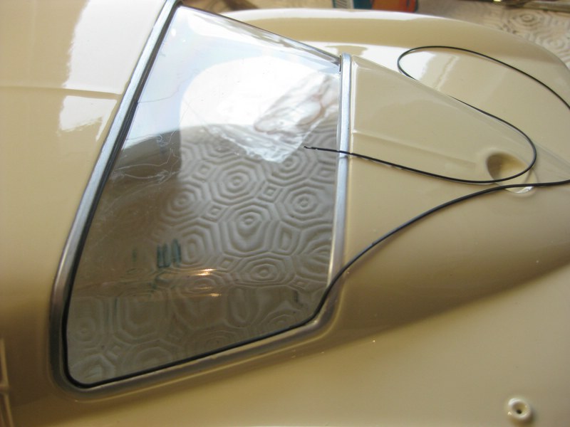

Die Scheiben wurden eingeklebt, teilweise müßte ich sie mit Heißkleber an den Rädern fixieren.
Danach wurde der Dachhimmel angepaßt und eingeklebt.
Jetzt wird es friemelig, die Scheibengummis werden eingeklebt.
Leider habe ich mir dabei ein wenig die Scheiben mit Kleber ( Pattex Strong & Easy ) versaut.Das meißte davon konnte ich aber zum Glück wieder mit Brennspiritus entfernen.
Alles eine ziemlich heikle Angelegenheit.

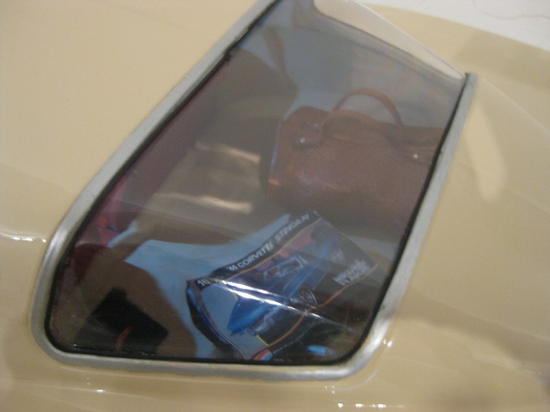

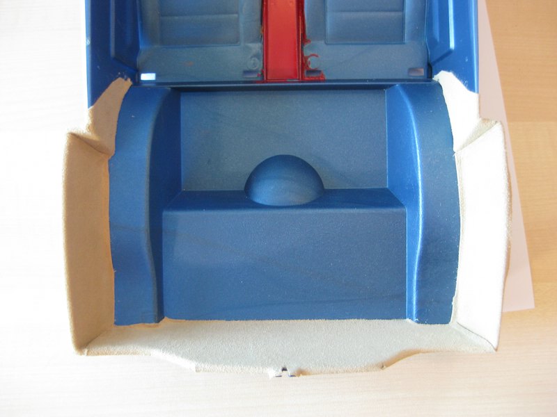

da im Bausatz keine Seitenscheiben vorhanden sind habe ich mir selber ein paar gebastelt.
Für den besseren Durchblick bleiben sie aber geöffnet.

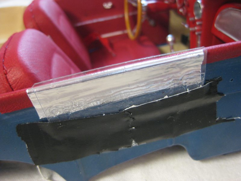

Jetzt wird der Innenraum in die Karosse geklebt.Auch das habe ich mit Heißkleber gemacht.
Paßt alles, hoffe das es auch noch paßt wenn ich das Fahrwerk darunter baue.
Die Paßgenauigkeit wird durch das aufgeklebte Leder leider schlechter. Man muss viel drücken und schieben.

Freitag, 17. Februar 2017, 17:50
Großes Malheur! ;(
Beim ausrichten bzw. anpassen der Motorhabe durch ausübung von leichten Druck ist sie mir gebrochen :bang:
Das abgebrochene Teilstück habe ich wieder angeklebt, paßt auch wieder ganz gut,aber leider sieht man einen Sprung.
Deswegen werde ich es anschleifen und wieder neu lackieren lassen.
Ansonsten ist das Modell fertiggestellt und wartet darauf in die Vitrine zukommen, aber das wird jetzt wohl noch ein wenig dauern. X(
Wenn alles wieder komplett ist werde ich hier das Modell präsentieren.

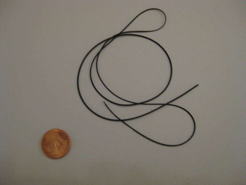

Woraus hast Du eigentlich die Scheibengummis gemacht.
Ich habe noch die Neuauflage von Revell liegen und würde die auch gerne nachrüsten.
Tschüss
Christian
Samstag, 18. Februar 2017, 10:59
Hallo Christian,
Dank fürs Daumen drücken. :smilie:
Die Scheibengummis lagen meinen Bausatz bei.Der Bausatz ist ca.30 Jahre alt und noch von Monogram, daher weiß ich nicht ob das damals Standard war.
Es gibt aber auch die möglichkeit sich selbst Gummis zu schneiden.
Es gibt Schneidegeräte um alte Scheibenwischergummis wieder Einsatzfähig zu machen.Ich hatte mir mal so ein Gerät ( ca.12,00€ )gekauft und nach der Anwendung den abgeschnittenen Gummi beiseite gelegt.
Beim Bau des Jaguar E-Type habe ich dann den "Abfall" verwendet.Es gibt sicherlich noch mehr möglichkeiten an das Material zukommen, vielleicht hat ja hier jemand im Forum einen Tipp.

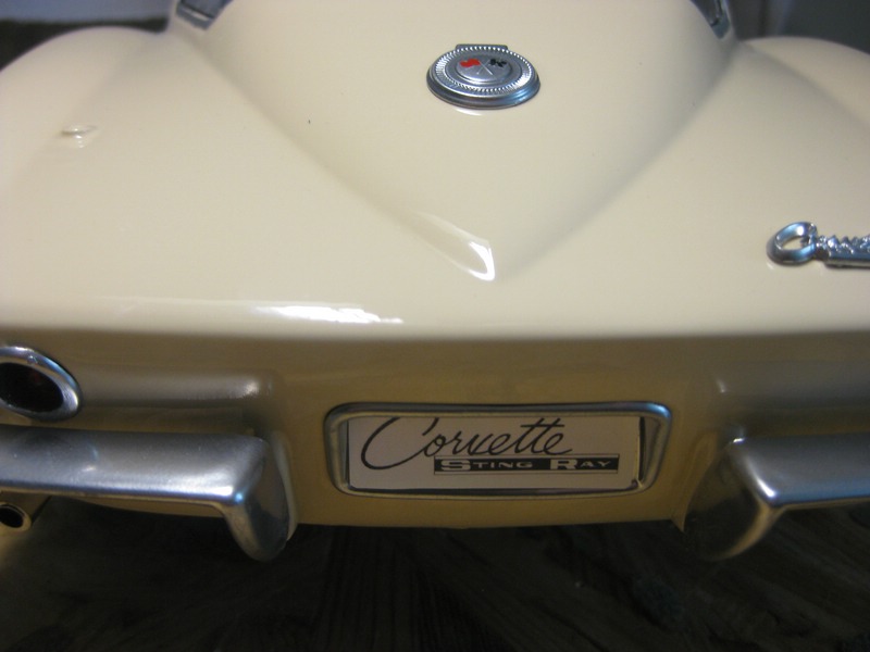

Leider fehlte bei meinen Bausatz ein wichtiges Teil und zwar das Emblem das vorne befestigt wird. ;(
Ich habe Revell schon angeschrieben und hoffe das man es nachliefern kann.Ich gehe nämlich davon aus das der Aktuelle Stingray Bausatz von Revell identisch mit dem von Monogram ist.
Zur Zeit habe ich mir damit beholfen das ich ein Original Emblem Foto im Netz auf meinen Maßstab verkleinert, ausgedruckt und ausgeschnitten habe.
Danach habe ich es mit einen winzigen Stück Doppelseitigen Klebeband fixiert.So läßt es sich jeder Zeit leicht wieder lösen.
Ein paar Nummernschilder/Typenschilder habe ich mir auch gebastelt.Die habe ich von der Bauanleitung kopiert, verkleinert und danach auf Fotopapier gedruckt.

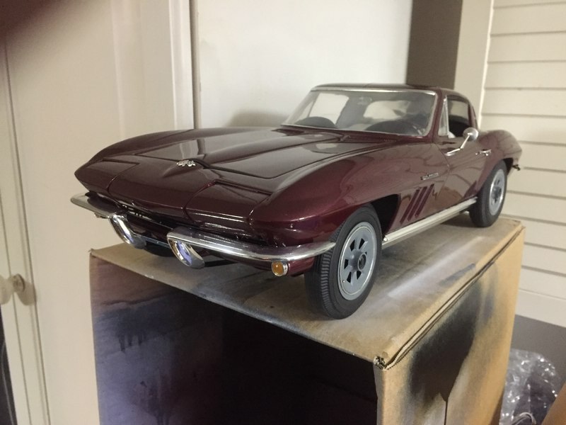

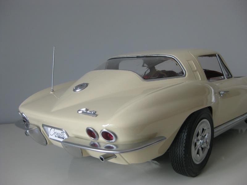

es ist geschafft! :lol:

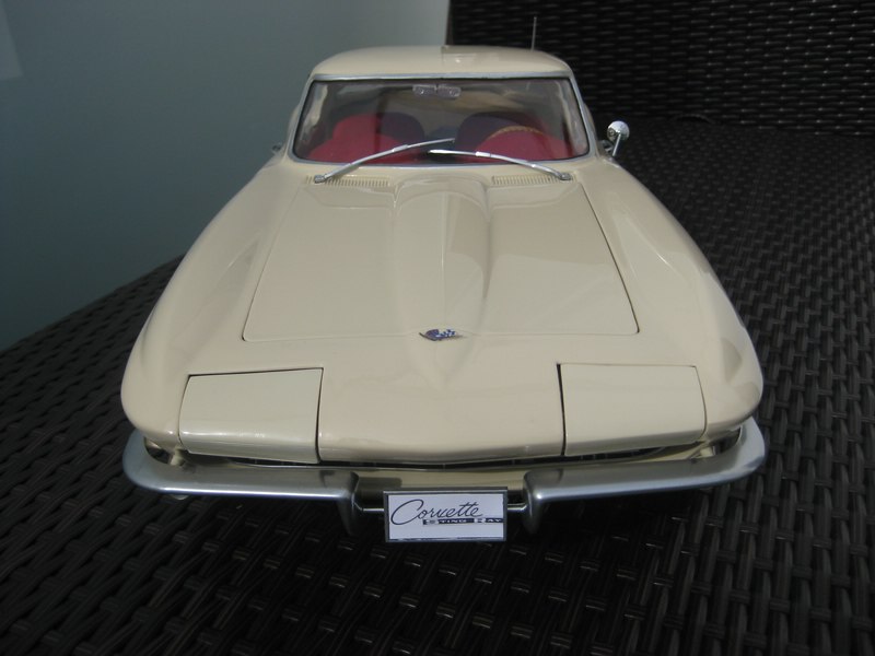

Nach dem mein Lackierer die Motorhaube neu lackiert hat, habe ich nun das Modell fertiggestellt.
So das Projekt ist beendet, als nächstes werde ich mich um meinen schwarzen gebrauchten Ferrari Testarossa von Pocher kümmern. :kaffee:
Hans-Jörg

schön ist sie ja geworden, aber die Hinterräder gefallen so nicht. Die müssen doch etwas unter der Karo stehen?
Marcel
MODELLBAUER
Eine Person, die in der Lage ist, Probleme zu lösen, von denen du nicht einmal gewusst hast, das diese überhaupt existieren, auf eine Art und Weise, die du niemals verstehen wirst.
Siehe auch:
Superheld, Zauberer, Gott
Sonntag, 5. März 2017, 10:45
Hallo , :wink:
dass mag auf den Bildern so ausschauen.
Aber weiter darunter bekomme ich sie nur mit großen Aufwand.Endweder durch weglassen der Trommelbremsen oder Achsen kürzen.
Da mir das ganze Kunststoff zu brüchig ist gehe ich das Risiko nicht mehr ein.Am Ende sind die Reifen drunter und der Rest geschrottet :bang:
Hans-Jörg

Hallo Hans-Jörg
Gut gebaut mit schönen Details wie z.B Playboys und Gepäck, aber ein paar Anmerkungen habe ich doch:
Der Instrumententräger und der Rand um das Handschuhfach sind immer schwarz.
Ich baue das Auto auch gerade und habe mir mein ´65er Coupe als Vorbild genommen. Die seitlichen Kiemen habe ich geöffnet
Die Chromringe um die Endrohre gezogen
Den Überlaufbehälter mit dem Kühler verbunden
Das Problem mit den Hinterrädern hatte ich nicht

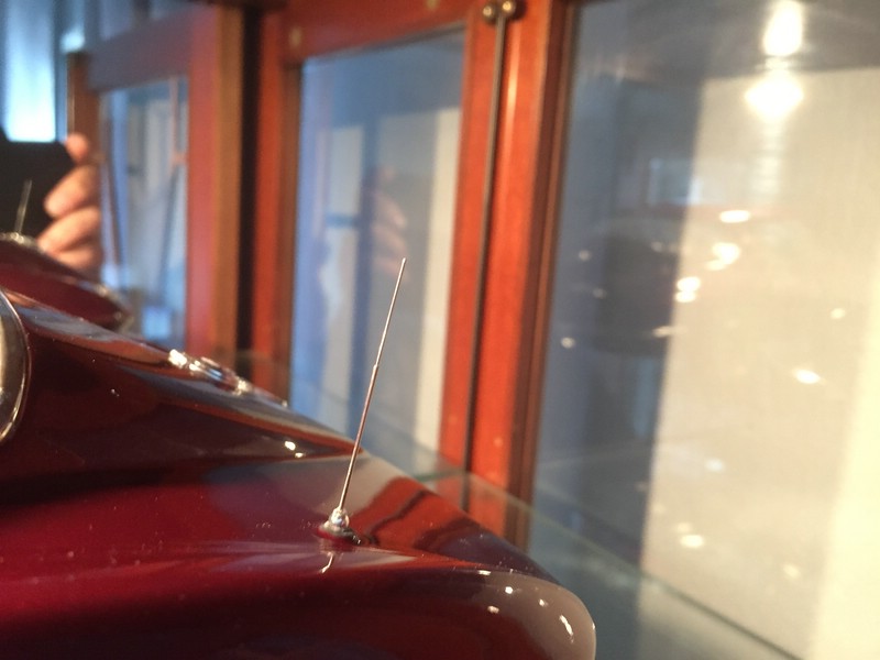

Und die Bausatzantenne wurde durch einen Eigenbau aus Einmalkanülen ersetzt

Hallo Hans-Jörg,
ein sehr, sehr schönes Modell, ohne Frage. Zum Lackierer zu gehen, ist bei der Größe auch eine weise Entscheidung von dir gewesen.
Und wenn es nur der Klarlack ist, die bekommen es einfach sauber hin mit ihrem Equipment.
Da stößt man schnell zu Hause an seine Grenzen. Aber bei dir wird es wohl ein Endlack gewesen sein!
Ich kann verstehen, dass man an einem fertigen Modell nur noch ungern Hand anlegen möchte. Irgendwie ist man persönlich mit dem Werk zufrieden.
Sollte es aber doch mal kribbeln, hier einige Tipps, die man ohne Aufwand und ohne das Modell groß auseinander zunehmen noch hinbekommt. Die seitlichen Kiemen, die Ingolt schon angesprochen hat, kann man auch mit einem FineLiner betonen, oder schwarzen Decalstreifen von Xtradecal.
An der B-Säule bei den Schlitzen würde sich das übrigens auch gut machen. Da es sich wohl bei dir um Autolack handelt, ist ein versehentliches Übermalen, durch sanftes Polieren wieder wegzubekommen und gibt dem Ganzen gesehen mehr Tiefe.

Hallo Hans-Jörg
Als bekennender Corvette-Fan (ich fahre selbst eine 69er Stingray) möchte ich auch noch meinen „Senf“ dazu geben :)
Es ist Dein Modell, Dein Geschmack und daher so umgesetzt wie es Dir gefällt. Also über die Wahl von Farbe und Materialien zu streiten ist müssig.
Ich persönlich finde es schade, dass Du aus dem Motor nicht mehr herausgeholt hast.
Da hätte man noch einiges an Leitungen legen können, Auch Gaszug am Vergaser mit Feder usw.
Ich erlaube mir an dieser Stelle zwei Links zu hochauflösenden Bildern eines Motors:
https://i.wheelsage.org/pictures/c/chevr…njection_8.jpeg
https://bsccorvette.com/sites/default/fi…61/IMG_7061.jpg
Die Lackierung des Malers ist im Finish (Oberfläche) perfekt, jedoch zu dick aufgetragen. Zumindest was man auf den Fotos sieht. Einige Details wie die Sicken oder Lüftungsgitter „verschwimmen“.
Die Farbe gab’s übrigens im Original. Nannte sich „Ermine White“ und auch das rote Interieur gab's damals. Allerdings nicht zweifarbig sondern ganz in rot.
Wildleder als Boden- und Kofferraumbelag ist gewagt. Im Original war das natürlich Teppich ;)
Hätte man mit einem Flocking sicher realistischer hinbekommen und auch deutlich weniger aufwändig als die Ledervariante ;)
Aber wie gesagt, Dein Modell, Deine Wahl :prost:
Die Tipps von Michael zu den Felgen und Reifen würden Deinem Modell sehr stehen.
Das ist das was mich persönlich am meisten stört. Die unschönen Originalfelgen wirken sehr fad.
Die Embleme am Heck und den Kotflügeln sind zu wuchtig. Die hätte man etwas platt schleifen können :hey:
Und last but not least wirken die Chromteile auf mich nicht chromig sondern silbern lackiert.
Aber nochmal, ich finde das Modell alles in allem sehr gelungen.
Wirkt sicher gigantisch in der Grösse in der Vitrine.
Über meine angesprochenen Punkte kann man immer unterschiedlicher Meinung sein.
Auf jeden Fall hat es meine Lust angestachelt, den Bausatz selbst einmal anzupacken.
Der wartet nämlich seit Jahren in meinem Fundus darauf ;)
In diesem Sinne, keep on modeling :prost:
