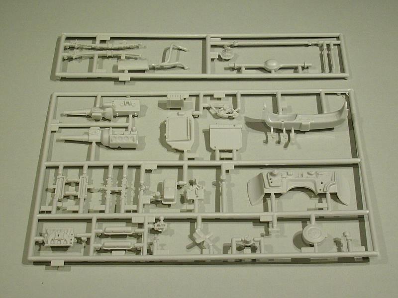

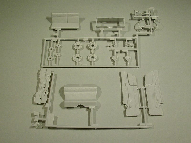

Der Bausatz ist sicher gemeinhin bekannt, trotzdem nochmal die Packung und die Bauteile
Die Bauteile habe ich abgespült (zum allerersten Mal in meiner Modellbauerkarriere, denn man liest ja immer von Trennmitteln bei der Herstellung und der damit verbundenen geringeren Haftbarkeit von Lacken) und zum Trocknen aufgehängt

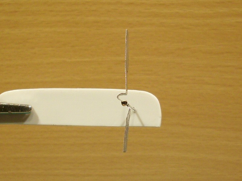

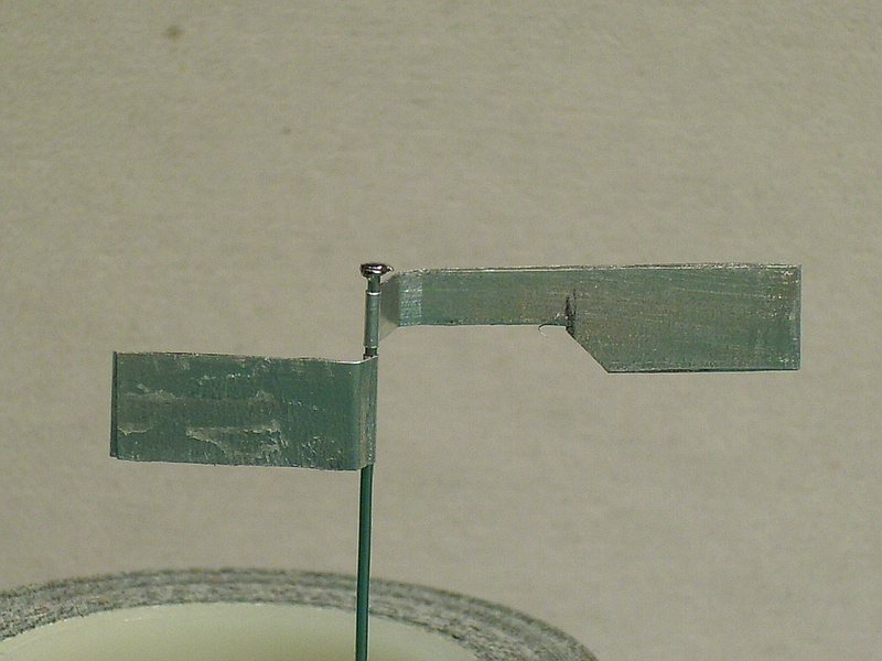

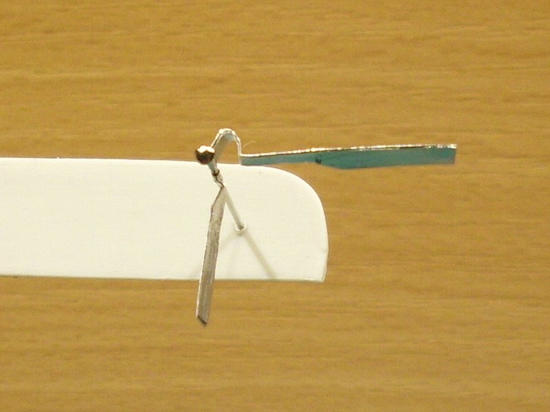

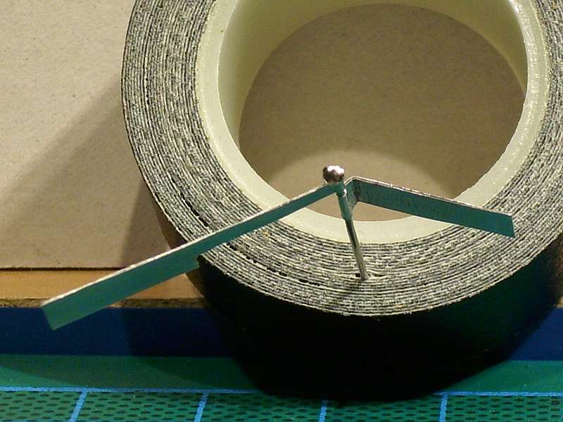

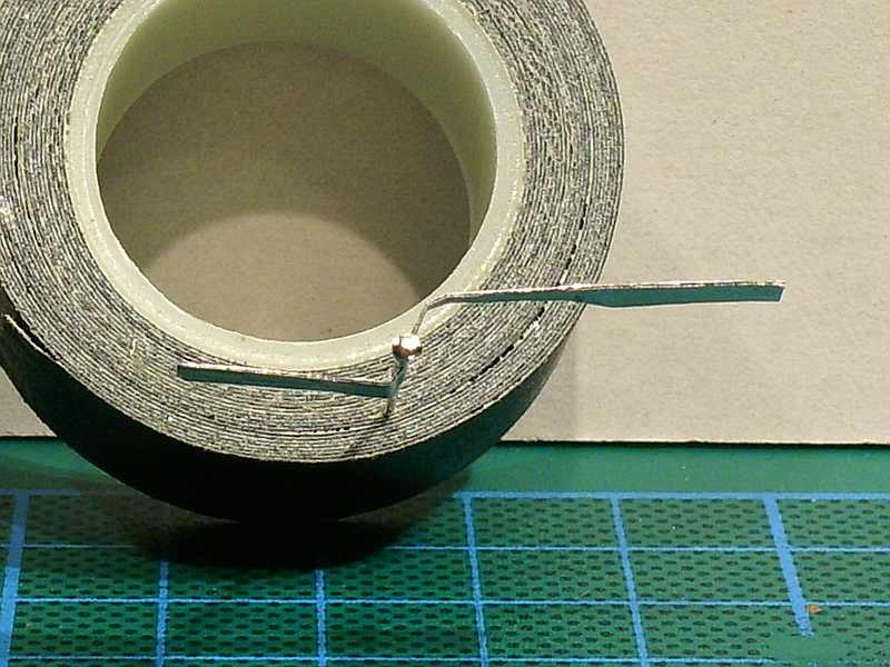

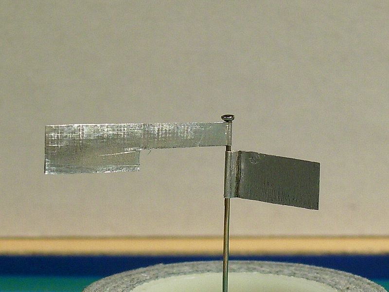

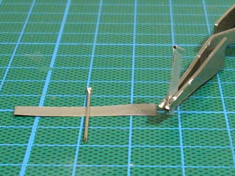

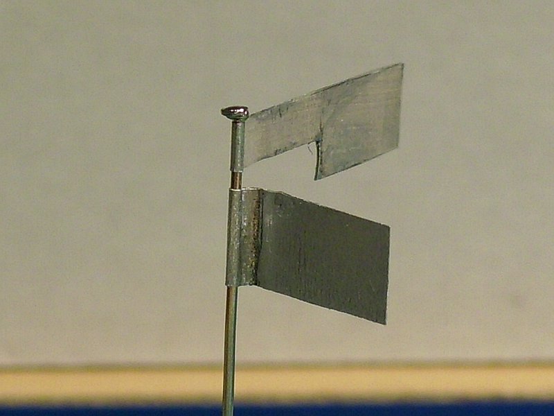

Angefangen habe ich damit, das ich mit den Türscharnieren rumprobiert habe. Aus dem Alublech von Teelichtern habe ich mir mal ein Scharnier konstruiert. Drehzapfen soll eine Stecknadel werden, da sie über genügend Länge, als auch Stabilität verfügt. Das Alublech habe ich einmal geknickt, also doppelt gelegt. Zumindest hat mir das schon mal die Erkenntnis gebracht, das ich sie vorsichtshalber etwas stabiler bauen werde, also zweimal knicken
Und hier habe ich auch schon, trotz intensiver theoretischer Überlegung, die praktische und damit falsche Umsetzung. Die rechte Seite soll die Türseite sein und musss natürlich entsprechend weiter gebogen werden. So würde es nicht funktionieren
Ich hoffe, auf den Photos kommt einigermaßen rüber, was ich meine

Die Überlegungen zu den Scharnieren sehen so schon mal nicht schlecht aus. In der aktuellen Ausgabe des Scale Auto Magazines ist ein Artikel über Türscharniere drin, sehr gut erklärt. Wenn du willst, lasse ich dir die gescannten Seiten per Mail zukommen.

Bitte - das hört sich jetzt doof an - erfinde das Rad mit den Scharnieren nicht neu. Ich bin nach meinem Test am Chevy Van davon überzeugt, das die Freude an dem "Türscharnierteelichtding" nur kurz währt. Greife da lieber auf "Draht und Sheet" zurück, wie hier im Forum öfters und in unterschiedlichen Varianten herum geistert. Ich möchte Dir nur als Anreiz mein BB des 66er Olds (Cabrio, zu öffnende Türen) nahe legen. Denke aber, das Du ihn kennst. Ein weiterer Baubericht (bin gerade zu faul zum Suchen) war ein 63er Impala. Oder "nascarfreak" zeigt das auch schön. Oder "Onkel Tom", oder, oder, oder :hey:
Hier lieber Funktion vor Optik setzen.

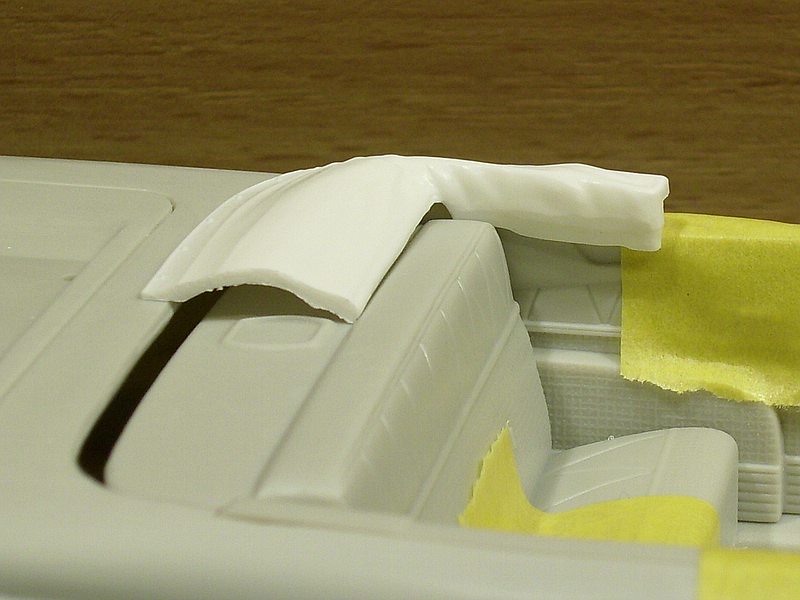

@ Bernd: Die Persenning - da hab ich großes Glück gehabt - kann ich vom '55 Chevy nehmen, den ich ich ja als Sedan bauen mußte, weil mir die Conv.-Karosserie abgängig war. Die Höhe und das Gesamterscheinungsbild passen ganz gut zu meinen Referenzphotos. Alleine die Breite muss angepaßt werden.

@ Uli und Dominik: Neu erfinden will ich diese Sache nicht, aber es reizt mich als Modellbauer, die Scharniere so gut wie möglich echt darzustellen, sie sind im geöffneten Zustand ja auch zu sehen. Ich will's einfach als Herausforderung sehen und sehen, wie weit ich da mit meinem "Matze-Way" komme. Wie gesagt, sollte es tatsächlich nicht gelingen, überlege ich mir die Sache mit dem Draht.

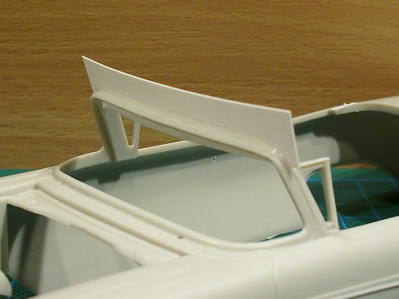

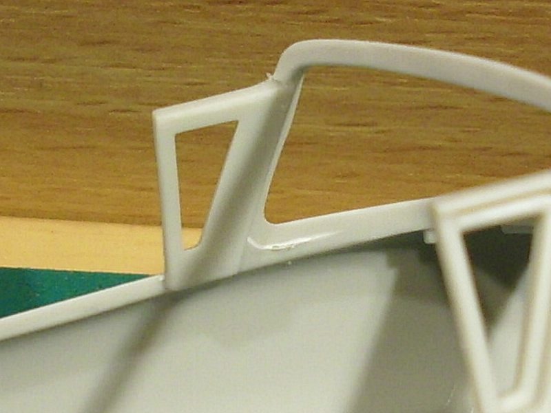

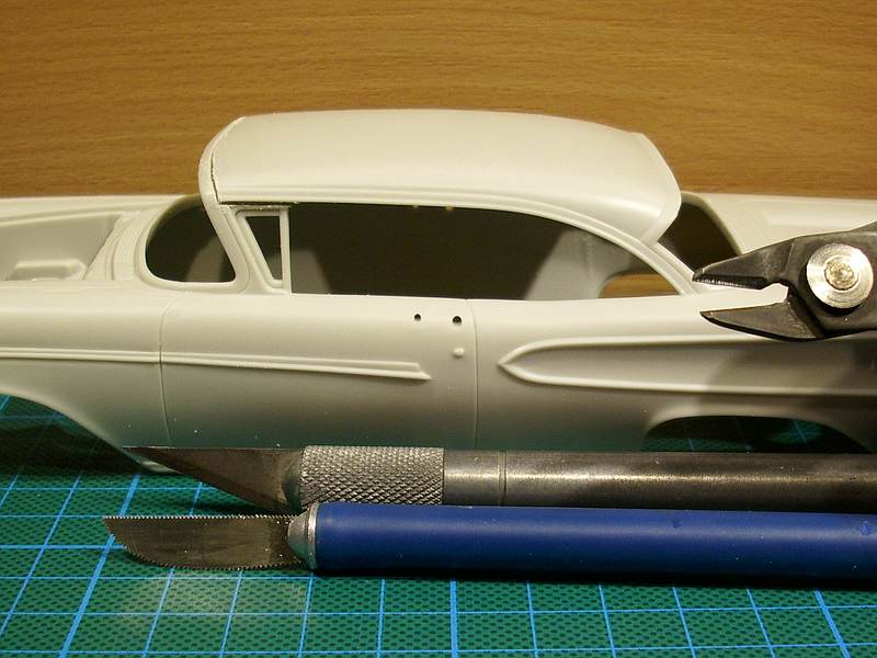

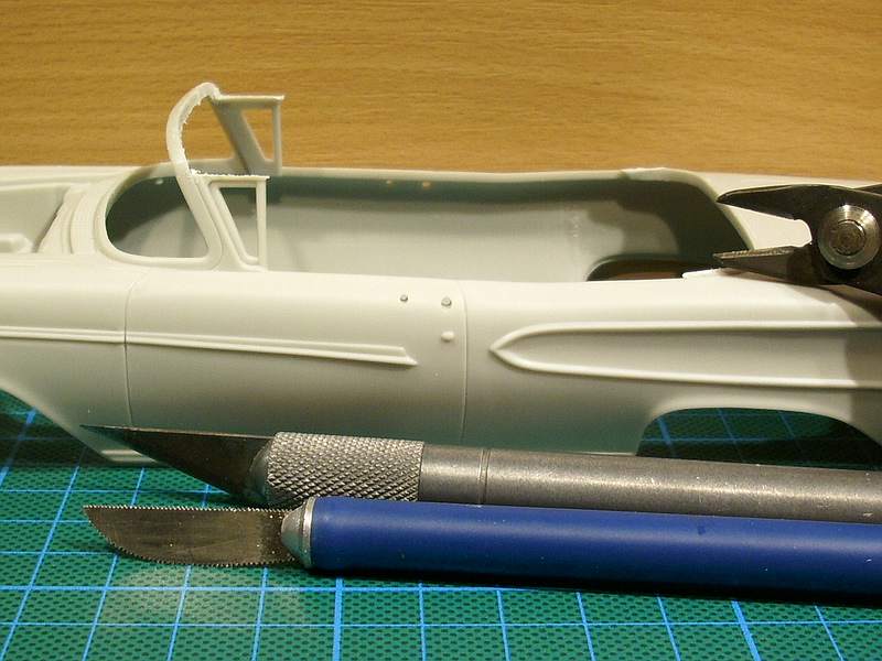

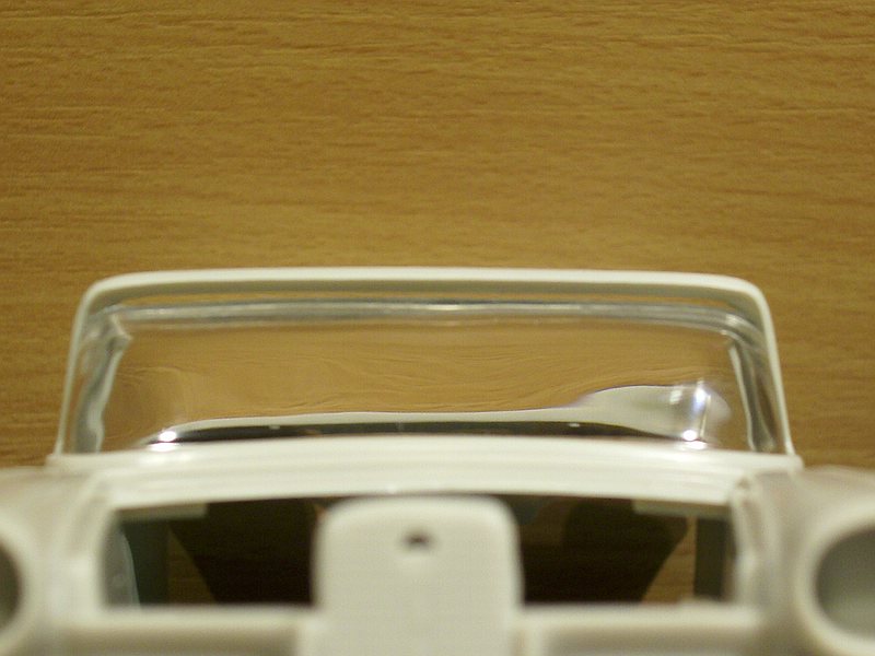

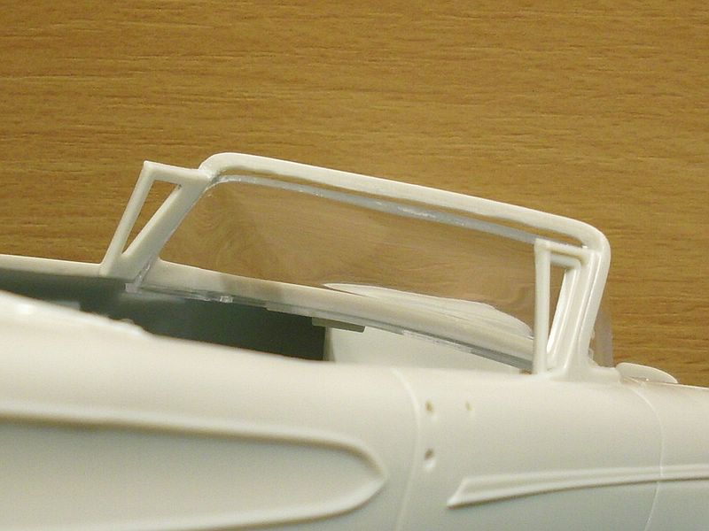

Das Dach habe ich von der Karosserie mit Hilfe eines Skalpells getrennt. Mit dem Skalpellrücken solange “gekratzt”, bis das Material durchtrennt war. Die Ecken habe ich dann noch sauber ausgesägt

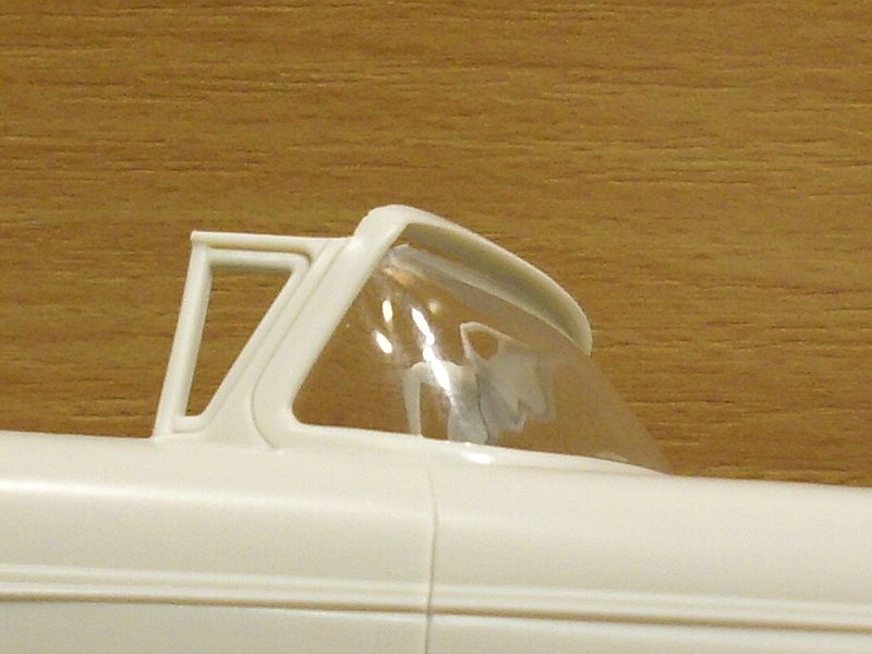

Glücklicherweise habe ich eine Passprobe mit der Windschutzscheibe gemacht. Jetzt weiß ich, das ich da ziemlich viel nacharbeiten muss
Um eine halbwegs akzeptable Kante im Innenbereich der Windschutzscheibe (weil sichtbar) hinzubekommen, habe ich einen Streifen 0,2 mm Sheet eingeklebt und verschliffen

Sauber nackig gemacht :D - sehr sauber das Dach ab gemacht.
Saubere Arbeit !
Wo hast du die feine Säge her?

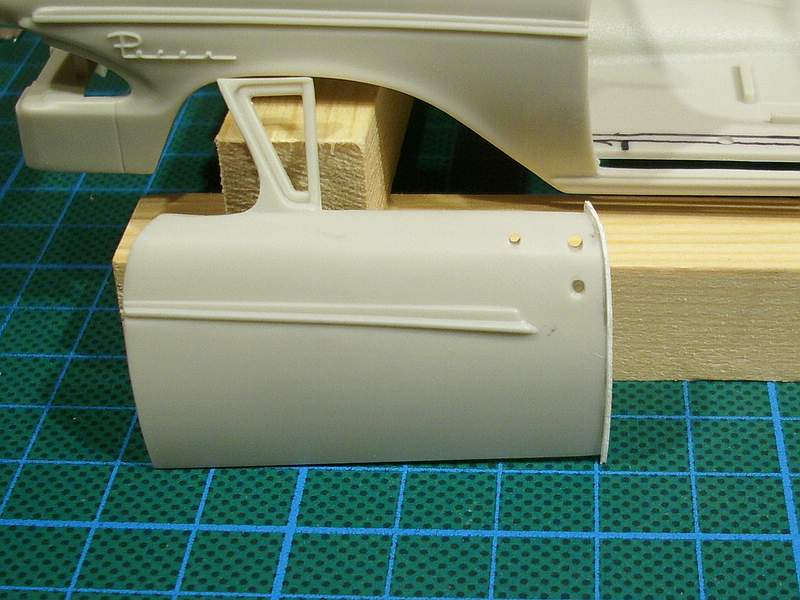

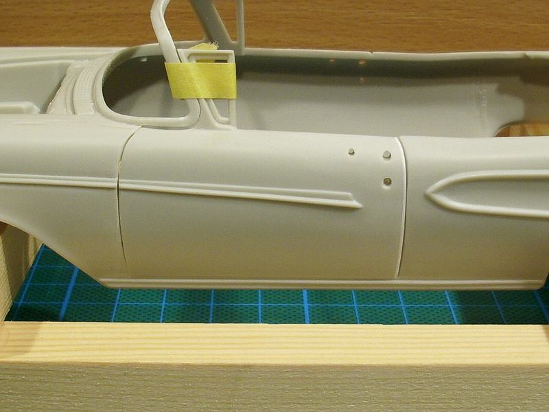

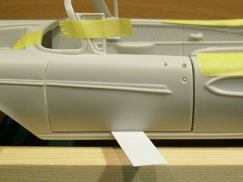

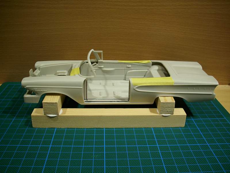

weiter geht's mit dem Zerlegen des Edsels. Die Tür habe ich auf die gleiche Weise wie das Dach mit dem Skalpell “rausgekratzt”. Von der Innenseite her sieht man ganz deutlich, dass ich gleich “durch” bin
Direkt nach dem Trennen
Und nach dem Nacharbeiten
Die Persenning habe ich vom ´55 Chevy Bel Air Bausatz. Die Höhe und das Aussehen stimmen prima mit dem Original überein. Einzig verbreitert werden muss sie. Da sieht man, dass die Autos von Jahr zu Jahr länger und breiter wurden

Das nenn' ich mal eine saubere Operation :ok: . Weder Fensterrahmen noch Schweller gebrochen, das spricht für Ruhe und Ausdauer beim rauskratzen. Gut gemacht.

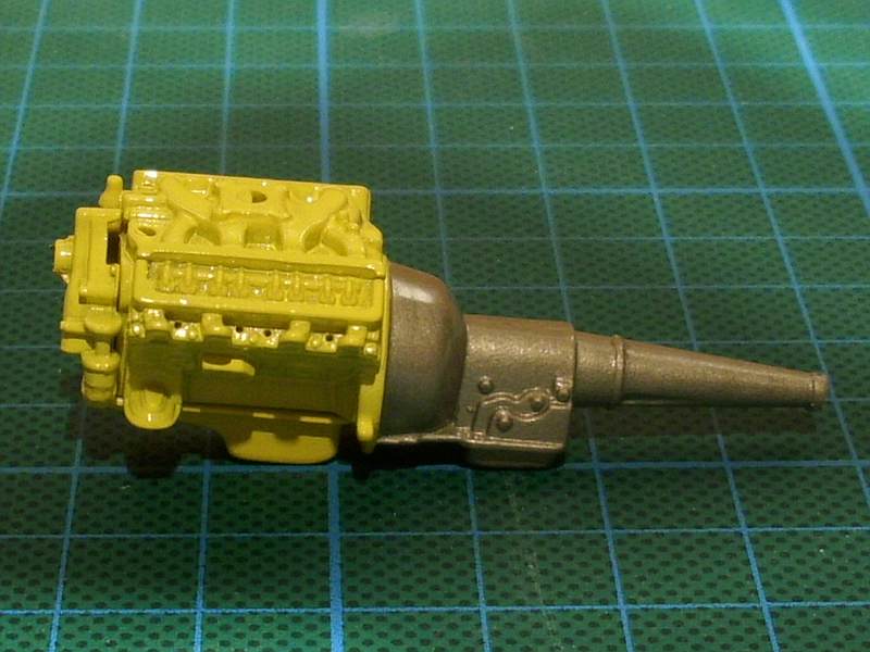

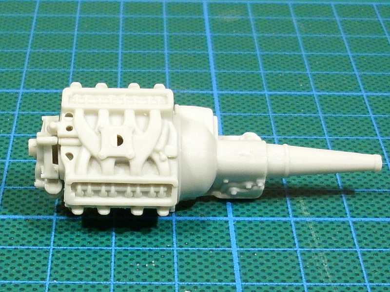

Und da ich auch mal was zusammen machen wollte, als immer nur auseinander, habe ich den Motor soweit zusammen gebaut, das ich ihn lackieren kann. Was hier, außer der sehr guten Passung der Teile, positiv auffällt ist, das man hier detaillierte Ventilbänke in den Zylinderköpfen sieht, sodass man den Motor ohne weiteres auch mit geöffneten Ventildeckeln darstellen könnte

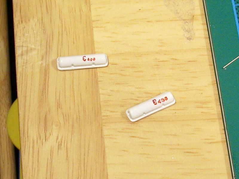

Leider gibt es hier einen echten Wermutstropfen, denn auf den Ventildeckeln sind keine Motortypenbezeichnungen dargestellt, also “E 400” oder “E 475”. Nicht mal Decals gibt es. Sehr Schade
Der Motorblock ist erstmal fertig, Löcher für Zündkabel und Kühlerschläuche sind gebohrt, die einzelnen Teile wie Verteiler, Anlasser usw. sind in Vorbereitung

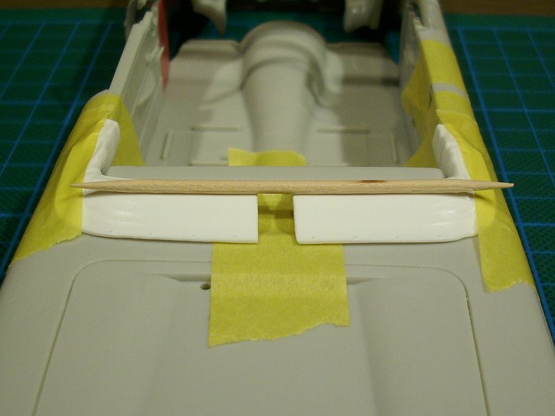

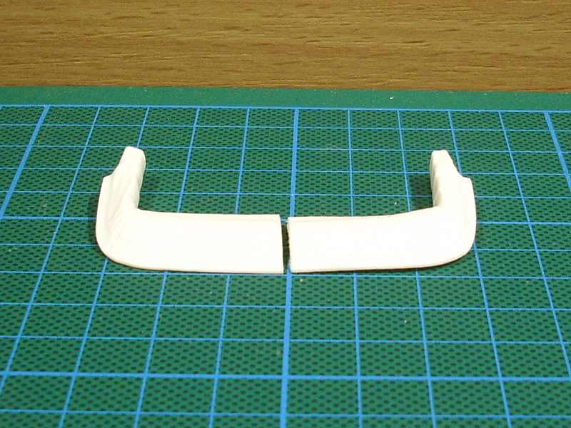

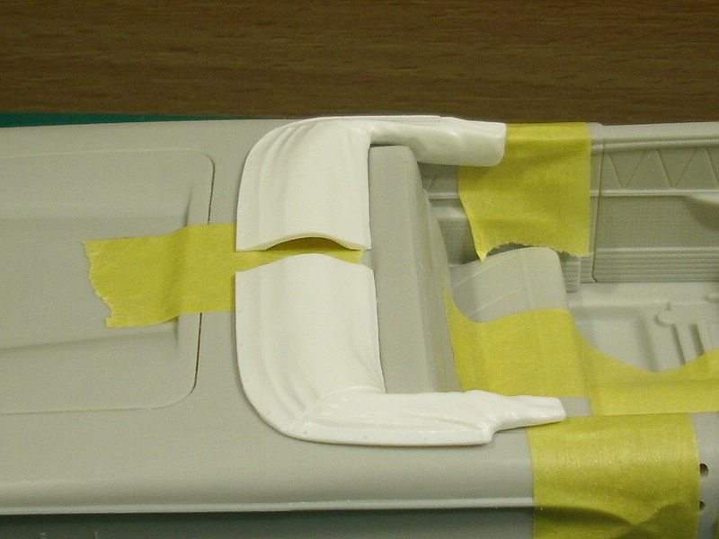

Die Persenning musste nur minimal an den Innenraum angepasst werden, im Bereich der Sitzbank etwas schmaler (Material ausdünnen)
Die Stoffflächen der Sitzbänke werde ich verspachteln und schleifen, um sie zum Vinylleder-Look umzugestalten

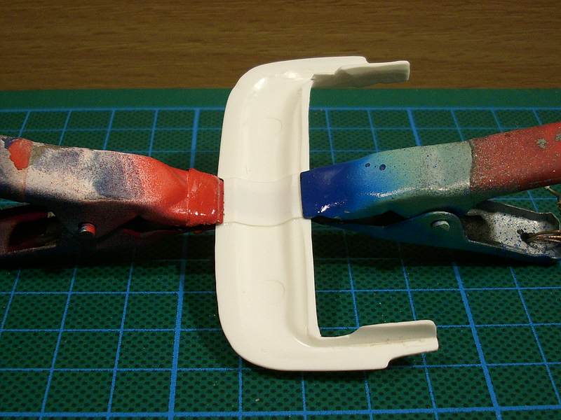

Dann habe ich beide Hälften ausgerichtet und mit Hilfe eines Zahnstochers und Sekundenkleber miteinander verbunden. Beide so fixierten Hälften wurden dann von unten mit einem dünnen Streifen Sheet verklebt
Auf der Oberseite habe ich die Lücke mit Spachtel grob ausgefüllt. Jetzt muss alles erstmal schön durchtrocknen

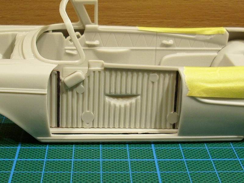

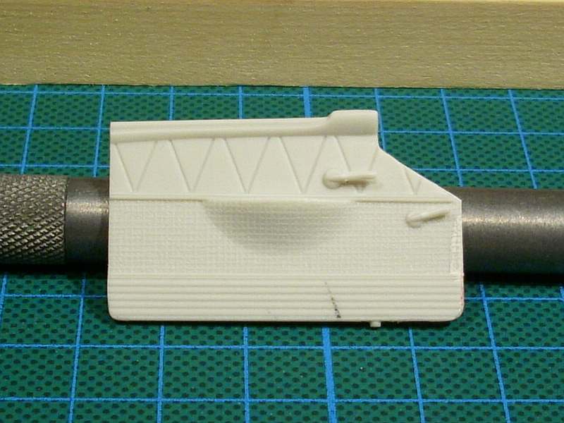

Die Türinnenverkleidung habe ich vom Rest getrennt. Die grobe Stofffläche werde ich verspachteln und schleifen, um sie in Vinylleder-Look umzugestalten

Bei der Trennung der Türverkleidung ist mir aufgefallen, das amt da gar keine Sicke gezogen hat, wo die Türe bzw. Seitenwand vorne aufhört und anfängt...komisch.

danke ihr drei. Ja Dominik, die Sicke werde ich selber ziehen müssen. Vielleicht hat AMT sie nicht gemacht, weil man sie bei der Sedan Version nicht oder nicht gut sehen könnte :nixweis: .

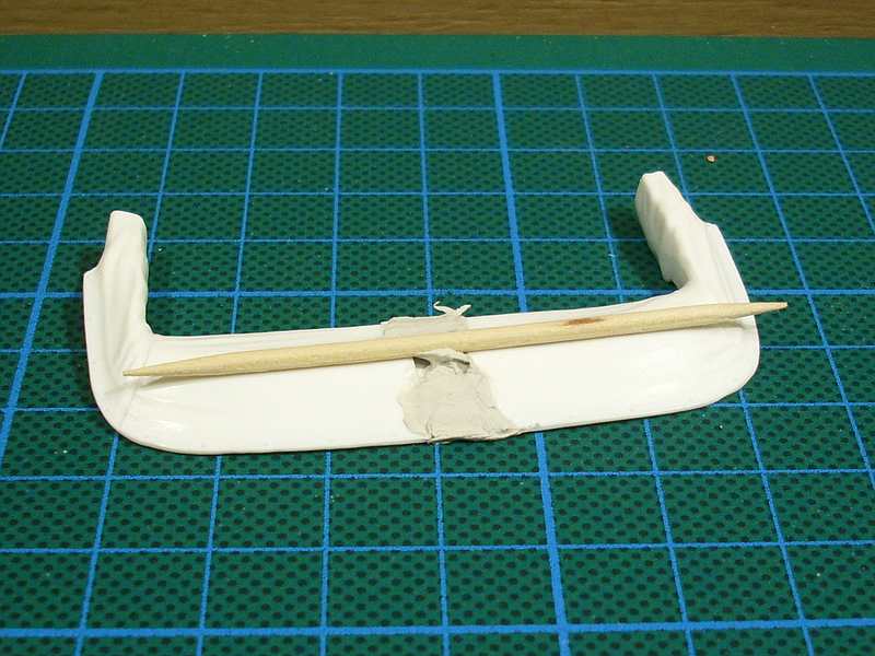

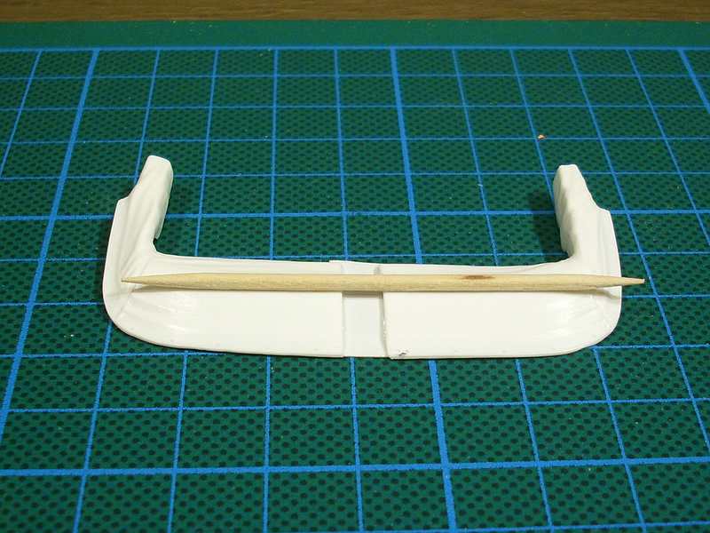

Die Persenning nach dem ersten Verspachteln und Verschleifen
Von unten habe ich die Persenning durch einen Zahnstocher und 2K-Kleber stabilisiert. Die “Hutablage” der Rückbank habe ich entfernt, dadurch habe ich für diese Stabilisierung genügend Platz
Die Tür hat durch das Entgraten und Beischleifen einen ziemlich großen Abstand zur Karosserie entwickelt. Dadurch würden die Sicken unrealistisch breit. Also muss Material aufgeklebt und beigeschliffen werden
So sieht das Ganze dann schon viel besser aus
. . . to be continued

ich habe lange gezögert, euch das hier zu zeigen. Auf vielfachen Wunsch eines einzelnen Christians habe ich die Ventildeckelbeschriftung von Hand gemacht. Ich persönlich finde es jetzt nicht so toll, auf der anderen Seite sähe es ohne auch nicht aus, whatever
Was haltet ihr davon ?
Matze
Beiträge: 9 169
Donnerstag, 6. Juni 2013, 18:49
Hm. Ehrlichkeit siegt.
Mir gefällts nicht - nicht nur, weil die Schriften nicht gleich aussehen.
Das untere 400 wäre am richtigen Ort, das "E" erkennt man nicht. Am oberen Deckel siehts eher wie ein € aus, die 400 zu klein und Leicht versetzt. Das ist jetzt millikram, schon klar ;)
Welche Art Stifte hast Du verwendet? Oder anders gefragt: wie hast Du die Beschriftung gemacht?
Schau mal im gut sortierten Schreibwarengeschäft. Es gibt von Eding (Bild kann ich nachreichen, bin gerade nicht zuhause) irgendwas mit 0,x mm Stifte. Die sind so dünn wie normale Türsicken. Die brauchen ein wenig Trockenzeit, aber sind ebenfalls überlackierfähig wie die normalen Rollpens auch. Damit würde ich es versuchen.
Donnerstag, 6. Juni 2013, 19:47
Mallo Matze
OK, die €400 kann man mit einem dünnen Stift aufbringen, aber was ist mit den Ford-Logo's. Sind die auf dem Decalbogen vorhanden ? Sonst würde es sich ja anbieten dafür und für den €400-Schriftzug Eigenbau-Decals anzufertigen. Allerdings stellt sich die Frage ob der Drucker so kleine Decals fein genug druckt.
Grüsse - Bernd
Freitag, 7. Juni 2013, 11:06
Na, aber hallo! Ein Fotodrucker kriegt das Kleine locker hin ;)
Matze, sind die Türsicken jetzt nicht ein wenig zu eng, wenn der ganze Lack da noch drauf kommt? Ich mache mir diese Gedanken hauptsächlich bei der A-Säule.
Freitag, 7. Juni 2013, 11:14
Servus Matze! :wink:
Ich denke, mit einem Stift freihändig "aufmalen" wird kein zufrieden stellendes Ergebnis bringen.
Es gibt Anreibebuchstaben-zahlen, vielleicht wäre das eine Alternative. Weiß allerdings nicht, ob es die auch in der richtigen Farbe gibt.
Müsstest Du kuckeln.
Nur so ein Gedanke von mir.
Gruß, Ernst :prost:
