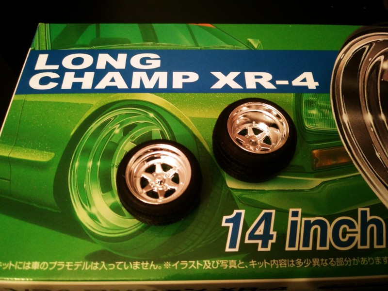

Die Felgen gefallen mir schon mal, nur die Reifen scheinen da nicht wirklich, drauf zu passen, oder täuscht das Bild nur?

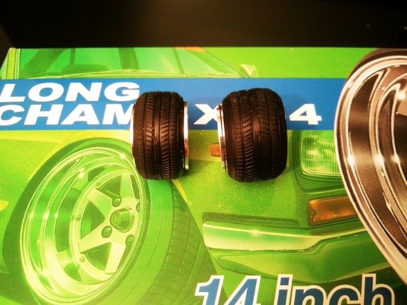

freut mich das ich dein Interesse mit dem CRX geweckt habe, ist ja mittlerweile auch schon eher ein Oldtimer mit über 30 Jahren (1983 -1987) und heute niergends mehr zu sehen auf der Straße.
Wegen den Felgen, die sind in der tat breiter als die Reifen. An der Felgen Innenseite ist ein Bund, den werde ich aber entfernen. Die Felgen sind so schon um längen zu breit, da hilft jeder mm weniger :D

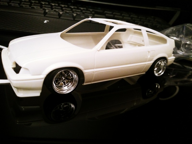

Ok, wenn du so Material abnehmen kannst, an den Felgen, ist das ja nicht schlecht und wird nicht weiter auffallen, aber du machst das schon. :ok:

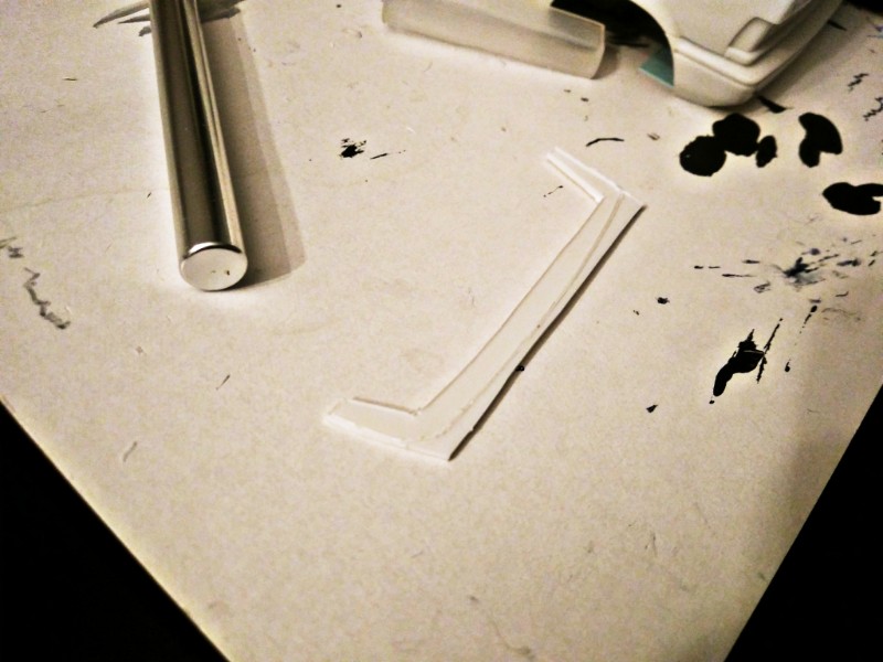

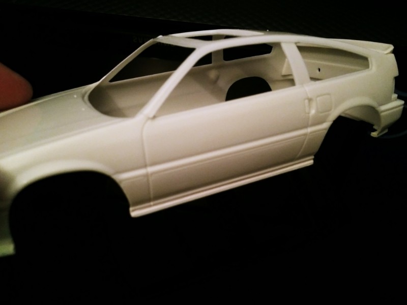

Hallo Modellbaufreunde, es gibt das erste Update. Wie angekündigt bekommt der CRX einen dezenten Bodykit, ich werde aus Plastic Sheet eine Spoilerlippe vorne und hinten anbringen, die Schweller werden ebenfalls mit Sheet und Plastic Putty geformt.
1mm Plastic Sheet wird für den Bodykit verwendet, zuerst grob die Rohform ausgeschnitten und danach mit Schleifpapier in Form gebracht.
Als zweiter Schritt wurde das ganze an die Karosserie geklebt, die Lücke des Schwellers wurde mit Plastic Putty ausgefüllt und anschließend verschliffen.
An die Endrohre wurde natürlich auch gedacht und der Bodykit dementsprechend ausgeschnitten. Probeweise wurde auch der Bausatz Heckspoiler angebracht, den ich auch Final verwenden werde.
Abschließend noch die Stellprobe mit den Felgen, die sind wieder nur lose hineingestellt
Bis zum nächsten mal...
Lg. Jay

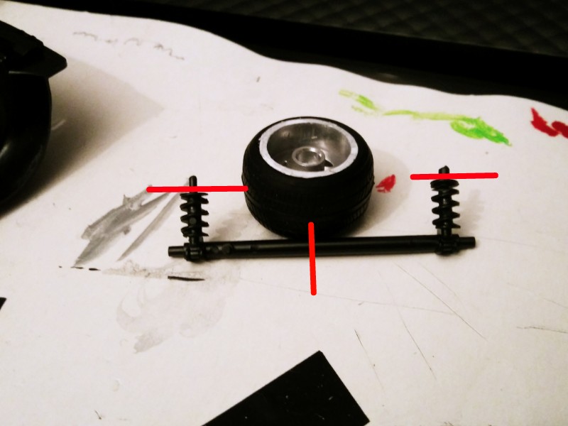

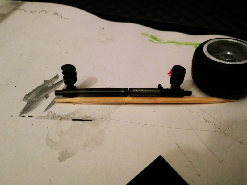

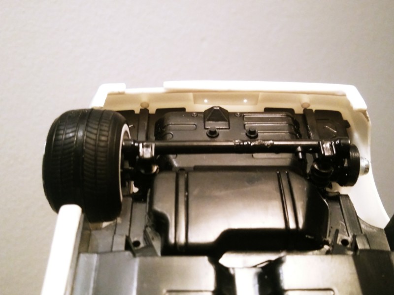

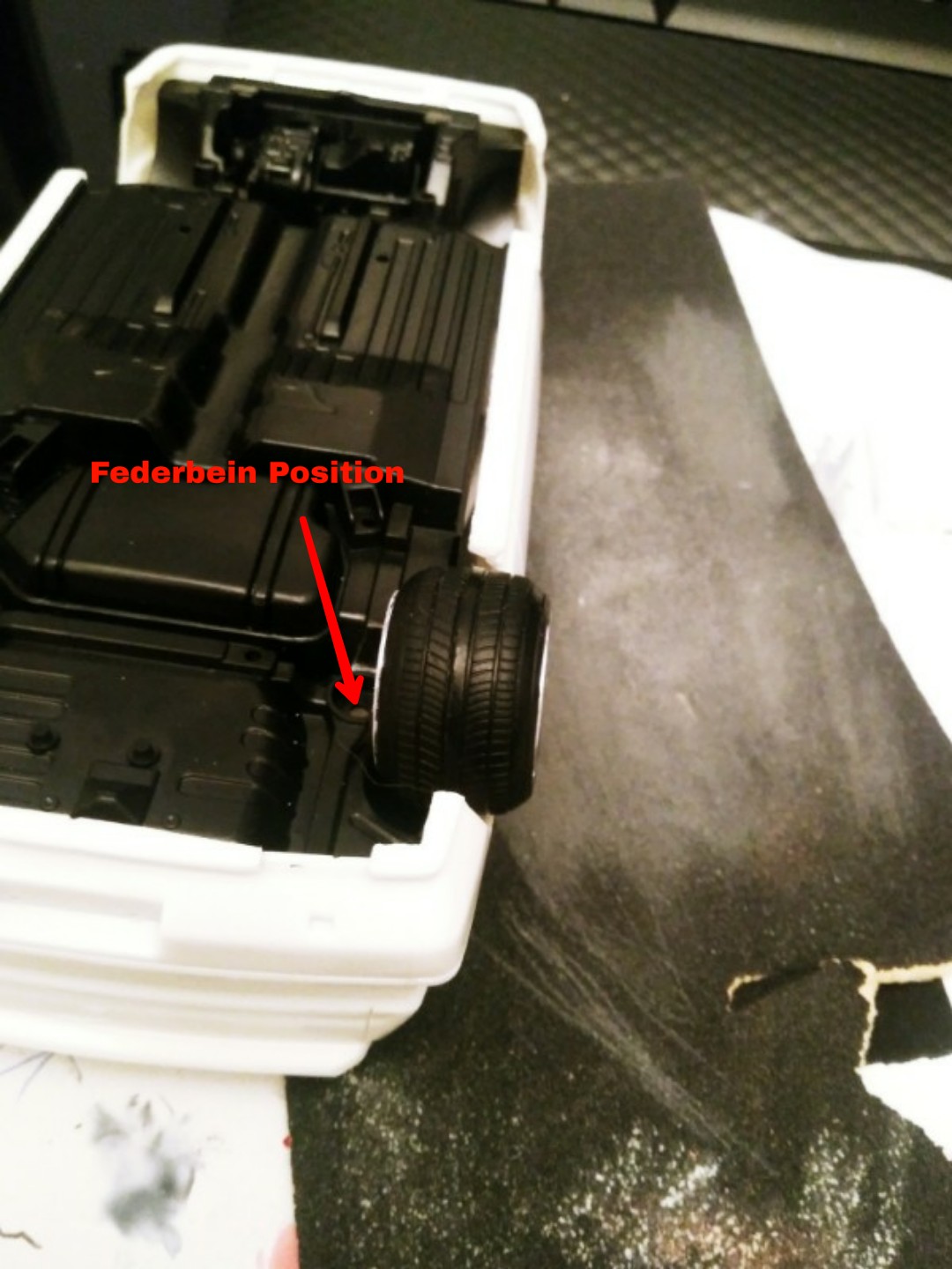

Umbau der Hinterachse
Hallo Modellbaufreunde, es geht weiter mit dem CRX :thumbsup:

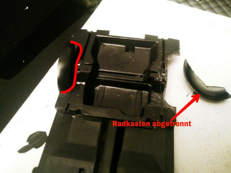

Als erstes habe ich mir die Felgen vorgenommen, die sind viel zu Breit für den CRX (Vorne 11mm, hinten 13mm!). Das gute, die haben einen Felgenrand innen mit ca. 1,5mm den ich erstmal entfernen werde... sieht auch Optisch besser aus
Links hintere Felge ohne Rand, Rechts vordere Felge mit Felgenrand
Ohne den Rand, stehen die Felgen noch immer viel zu weit nach außen. Nach innen haben die Federbeine aufgrund der Felgen auch keinen Platz, somit muss die ganze Hinterachse umgebaut werden. Jetzt muss es ans grobe....
Die Radkästen müssen weg um Platz im Radhaus zu schaffen

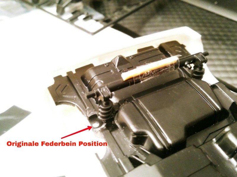

Die Hinterachse samt Federbeinen wird versetzt, darum muss ich sie verkürzen in Höhe und Breite
Verkürzte Hinterachse, habe die Achse an einen Zahnstocher Parallel befestigt und mit Kunststoff Kaltverschweißung zusammengefügt
Hier ist die Hinterachse samt Federbeinen an der Karosserie verschweißt

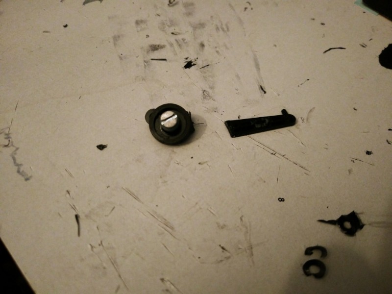

Damit ich die Felgen Montieren kann, habe ich eine M2x9mm Schraube in die Hintere Radnabe für die Original Felgen montiert. Vorher wurde ein 1,5mm Loch gebohrt und ein Gewinde eingeschnitten. Über das Gewinde wurde eine Polycap gestülpt (im Felgensatz enthalten) die Schraube eingeschraubt und anschließend verschweißt. Leider passte die Radaufhängung nicht mehr, musste sie erstmal abschneiden.
Die Hinterachse ist soweit fertig, fehlt nur noch die Fertigstellung der Radaufhängung
Lg. und bis zum nächsten mal.... :wink:

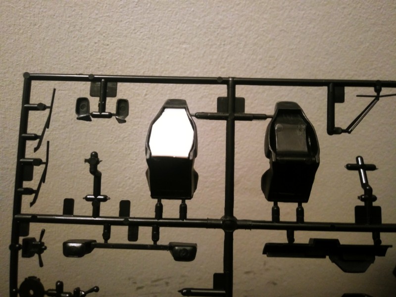

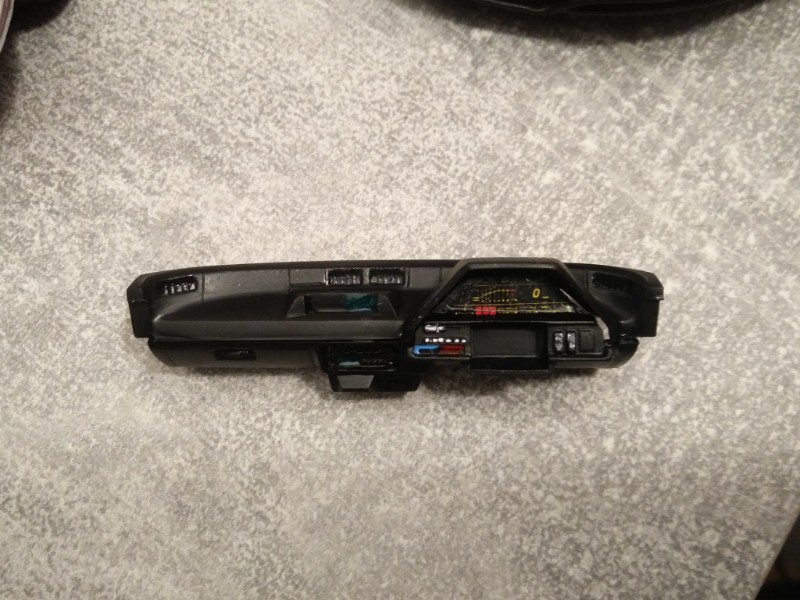

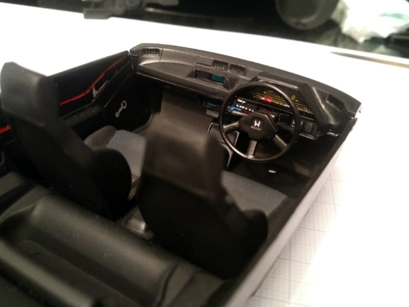

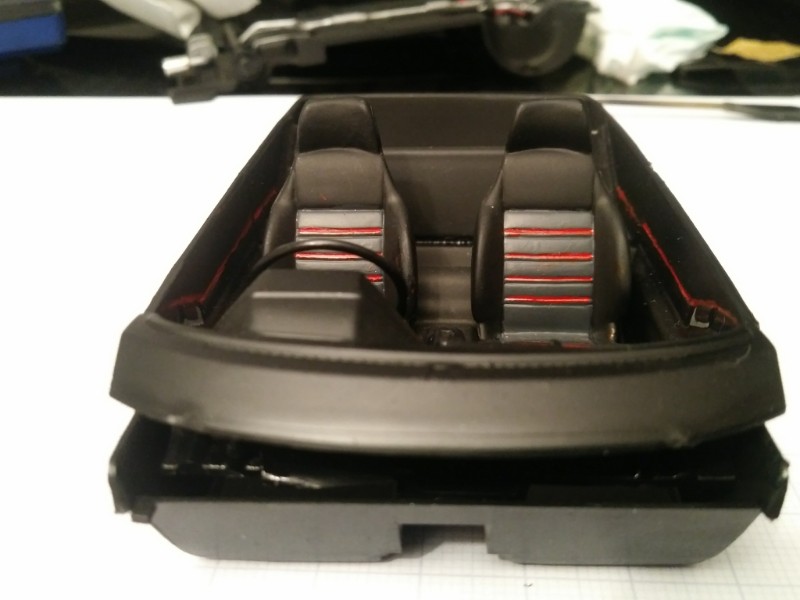

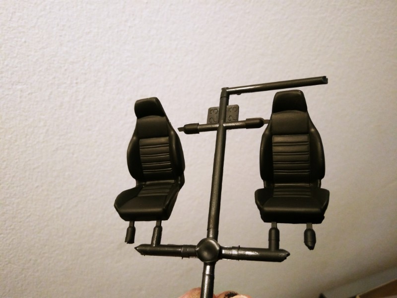

Sitze

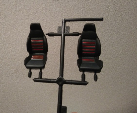

Noch ein kurzes Update... hatte heute mal keinen bock auf grobe Arbeiten an der Radaufhängung, daher habe ich mir mal die ganzen anderen Sachen im Bausatz angesehen :D
Als ich mir die Innenraumteile genauer angesehen habe, musste ich feststellen, das die Sitze hinten nicht geschlossen sind und es keine Rückseite dazu gibt. Also habe ich selber welche hergestellt. :)
Dazu musste ich die Rückseite abmalen auf Papier und die Rückseiten wurden aus einer Polystrol Platte heruasgeschnitten. Die Lücken wurden einfach mit Plastic Putty ausgefüllt und verschliffen ;)
Links mit Rückseite, rechts Original ohne Rückseite
Sitze wurden in Schwarz matt lackiert

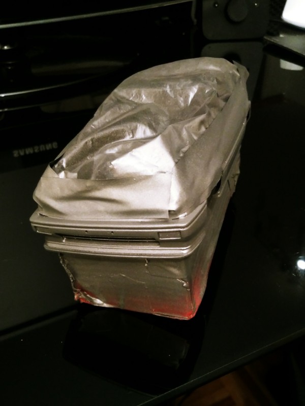

Die Karosse wird Schwarz glänzend Lackiert und bekommt die Beplankung in Grau lackiert mit einem roten Zierstreifen, daher habe ich die Sitze ebenfalls in Schwarz/Grau mit roten Streifen lackiert.
Wünsche euch allen noch einen schönen Abend....
Lg. Jay :wink:

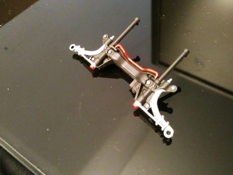

Unterboden
Heute gibt es wieder ein Update, es geht an den Unterboden. :smilie:
Zuerst habe ich die Hinterachse verschliffen, damit man von dem Hinterachsumbau nichts mehr sieht, danach wurde der gesamte Unterboden Schwarz Matt lackiert.
Für den Motor habe ich Aluminum metallic mit Stahl metallic genommen, die Ölwanne wurde in schwarz glänzend bemalt.
Die Vorderachse, an der wurde soweit nichts geändert. Die vorderen Felgen werden über eigene Antriebswellen angebracht die ich erst noch fertigstellen muss.

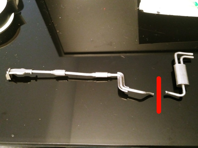

Aufgrund der neuen Position der Hinterachse musste ich den Auspuff teilen und die Rohre neu biegen.
Soweit ist der Unterboden erstmal fertig. Es fehlen noch die Streben hinten und vorne muss ich noch Antriebswellen, bzw. Befestigungen für die Felgen bauen. Dafür muss ich aber die Karosserie zuerst fertigstellen, damit ich die Spur und Fahrwerkshöhe abstimmen kann.

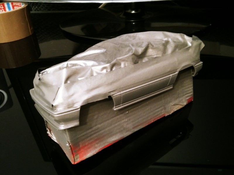

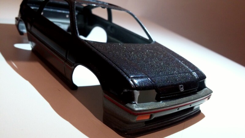

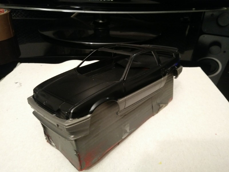

Karosserie, Teil I

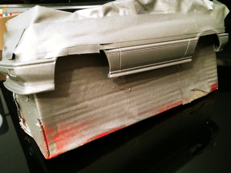

Für die Karosse habe ich mir Anthrazit ausgewählt, dazu wird als Basis Schwarz Seidenmatt lackiert und anschließend noch eine dünne schicht aus Klarlack gemischt mit Aluminium und Kupfer Flakes.
Hier die Karosserie mit dem Grundlack Schwarz seidenmatt
Mir gefallen die zweifärbigen Lackierungen aus den 80ern an den alten Japaneren, darum bekommt auch der CRX so eine Lackierung. ^^
Erstmal abkleben, danach kommt eine eigene Farbmischung aus Schwarz, Grau, Kupfer Flakes, Silber Flakes.
Jetzt mit Farbe
Nächstes mal kommen noch details wie Rote Zierstreifen, der Klarlack mit Flakes, Logos, Decals und als wenn alles fertig ist noch ein paar Schichten Klarlack glänzend. Abschließend nich ein paar Bilder ohne Abdeckband
Lg. Jay

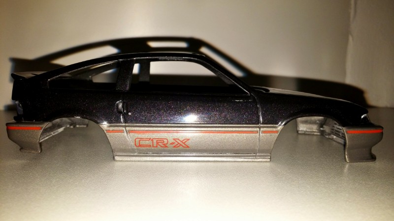

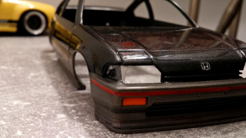

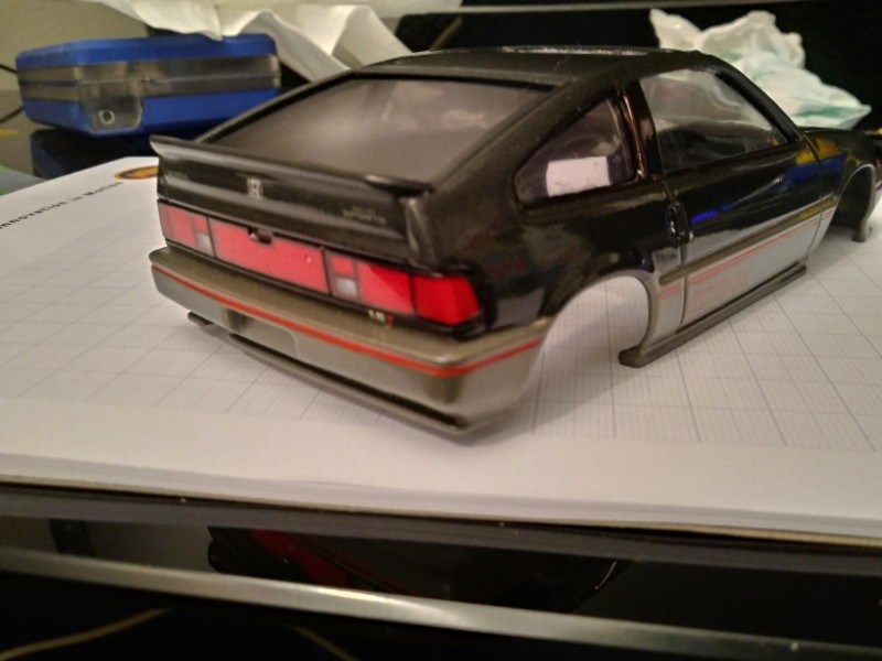

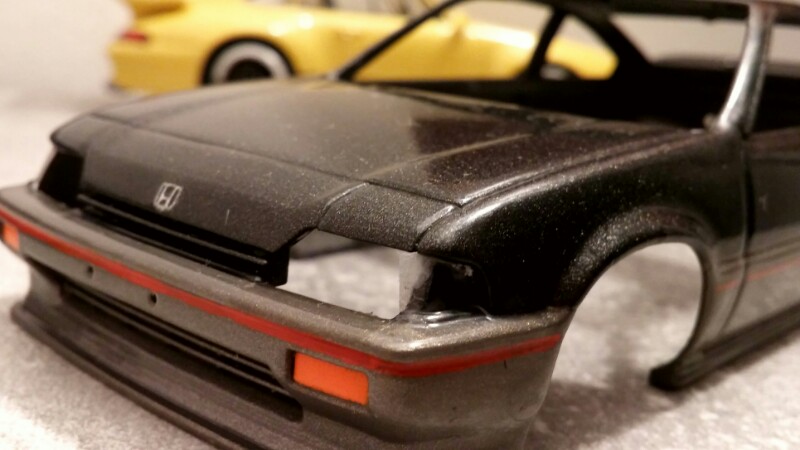

Karosserie Teil II
Die Karosserie ist soweit auch fertig lackiert. Wie in meinem vorherigen post beschrieben, habe ich zuerst die Karosserie in Schwarz Seidenmatt lackiert, danach wurde Klarlack glänzend mit Aluminium und Kupfer Flakes gemischt und eine satte Schicht aufgetragen, abschließend noch 4 Schichten Klarlack glänzend.
Das ganze wurde noch mit Roten Zierstreifen, Bilnkern und Decals verschönert :smilie:
Das mit den Metallic Partikel im Klarlack habe ich so in dieser Art noch nicht probiert, geplant sollte einen Anthrazit Metallic Lackierung dabei herauskommen. Final sieht das Ergebniss ganz ander aus... :D
Wenn der Lack nicht direkt mit Licht bestrahlt wird, sieht der CRX meistens Schwarz glänzend aus. Teilweise sind sie Metallic Partikel sichtbar und es wirkt auch ein bisschen wie Anthrazit Metallic
Hier sieht man den Effekt wenn die Karosserie indirekt mit Licht bestrahlt wird. Da sieht man die Metallic Partikel doch sehr deutlich. Es wirkt trotz schöner glatter Lackierung etwas matt auf den Bildern, was in echt nicht der Fall ist.
Richtig kommt der Effekt erst bei direkter Licht Bestrahlung zum vorschein, finde den Effekt besser als gedacht :D
...Und noch ein Bild mit Blitzlicht
Wie gefällt euch die Lackierung bisher?? Schreibt mir einfach eure Kommentare und Kritiken... Bis zum nächsten mal :wink:
Lg. Jay
Beiträge: 9 169
Mittwoch, 8. Mai 2019, 08:03
gefällt mir super!!
Mittwoch, 8. Mai 2019, 09:26
lese schon eine Weile still mit. Der Lack weiß zu gefallen. Auch die Felgen/Radkombi finde ich mega gelungen! Mir gefällt der kleine eh ganz gut.

Innenraum und Armatourenbrett
Leider konnte ich nichts posten in letzter Zeit, da ich Beruflich viel zu tun hatte. Aber ein paar sachen sind doch auch erledigt worden, wie der Innenraum und einige andere Sachen (..dazu später mehr ^^
Typisch für die 80er, Digitaltacho :D Es gibt auch ein Decal mit Instrumenten, aber der passt besser zu meinem Projekt. Sonnst herrscht schwarz Seidenmatt auf dem Armatourenbrett... Ist ja üblich für die alten Japaner aus der Zeit :D
Die Sitze kennt ihr bereits, innen gibt es beim CRX jetzt auch nicht viel mehr :D Als Farben wurde Matt Schwarz, Seidenmatt und Glanz für die Türverkleidung benützt.
Ein bisschen Farbe gehört dazu, darum machte ich noch nen Roten Streifen rein.
Die Fensterkurbel sind nicht angegossen, es gibt gar keine! Daher habe ich einfach welche nachgemalt. ;)
Lg. Jay

Ach? Da liegt ein Digitaltacho als Decal bei? Wusste gar nicht, dass es den CRX überhaupt damit gab ?(
Weiter machen :ok:

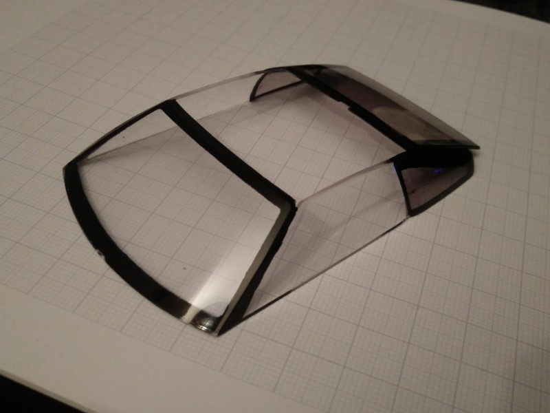

Karosserie Teil III & Felgen
Hallo Freunde des Klebens :D
Es gibt wieder ein Update zu dem kleinen JDM Flitzer, diesmal geht's hauptsächlich um die Finalisierung der Karosserie. Die Rückleuchten wurden komplett in Rot eingefärbt inkl. Mittelteil welches normal schwarz ist. Vorne sind die Scheinwerfer und Blinker ebenfalls schon fertig. Als kleine persönlich Premiere habe ich das erste mal die Scheiben verdunkelt mit Klebefolie, was anfangs gar nicht so einfach war :D :( :D
Außerdem sind die Felgen ebenfalls schon fertig, hier habe ich den Stern und die Schrauben in Goldmetallic bemalt.
Für mich das erste mal das ich Scheiben foliiert habe, anfangs ein echter Kampf... bis ich den Fön ausgepackt habe, dann lief wieder alles glatt ;) Bin selber noch am überlegen ob ich die Seitenscheiben ebenfalls verdunkeln soll ??(
Weiter geht es mit den Rückleuchten, die wurden von innen mit Revell Clear Rot ausgemalt. Bin nicht sehr begeistert, da es mir persönlich zu Hell ist und man sehr viel Farbe auftragen muss damit es deckt. In die Mitte kommt noch ein CRX Decal, aber das gibt es erst zum Schluss.
Die Felgen sind wie bereits beschrieben auch schon fertig, anfangs hatte ich den Stern in Silber lackiert.. aber das sah nicht wirklich gut aus. Jetzt in Goldmetallic gefallen sie mir besser
Hier sieht man die fertige Front inkl. Scheinwerfer, Blinker an der Karosse montiert
Abschließend noch die Montierten Rückleuchten mit verglaster Karosserie
Bis zum nächsten mal, da wird der Unterboden inkl. Auspuffanlage finalisiert ;)
