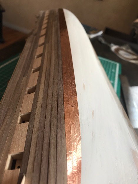

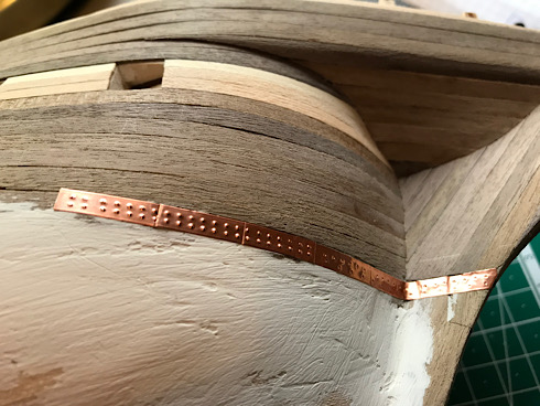

Und bei der Kupferung bin ich jetzt angelangt. Dabei gibt es bei der Verlegung wohl mehrere Optionen. Die Platten Stoß an Stoß zu verlegen oder sich leicht überlappend. Sowie von oben nach unten zu arbeiten oder der umgekehrt und dann auch vom Heck zum Bug. Letztere Option ist wohl gerade dann angebracht, wenn sich die Platten überschneiden sollen. Ich habe mich für die Stoß an Stoß Variante und für die Verlegung von oben nach unten entschieden. Ich meine beides mal im Bezug auf die Consti aufgeschnappt zu haben und kursieren auch einige Bilder/ Zeichnungen dazu im Internet. Darüberhinaus wollte ich unterhalb der Wasserlinie alles kupfern, inklusive falschen Kiel. Auch hier gibt es unterschiedliche Auslegungen. Die USS Constitution müsste glaube ich aber auch komplett gekupfert werden. Das erste mal grübeln, tue ich jetzt ob ich die Nägel darstelle, mit welchen die Platten befestigt worden sind. 1:93 ist schon ein großer Maßstab und bei den Bildern der Modelle sind die Platten auch glatt. Ich habe mich aber „erstmal“ für eine Darstellung entschieden. Dabei gehe ich folgendermaßen vor.
Zuerst schneide ich ein 4,5cm Stück Folie ab, dann drücke ich mit einem Blankenschneider leicht alle 1,5 cm die Folie ein und habe dann sozusagen 3 Platten nebeneinander.
Ich habe bereits 2 Streifen so eingeklebt. Beim ersten Streifen ab der Bugspitze, habe ich in gleichen Abständen leicht mit dem gezeigten Werkzeug kleine Dellen in die Folie gedrückt. Als ich diese abgezogen habe, um sie aufzukleben, ist mir in den Sinn gekommen, denn letzten Arbeitsschritt einfach von hinten zu machen. Dann habe ich keine Dellen, sondern kleine Beulen. So bin ich dann beim zweiten Streifen vorgegangen. Könnt ja mal eure Meinung schreiben, was euch besser gefällt oder ob ihres ganz lassen würdet.
Beiträge: 3 598
Montag, 29. März 2021, 18:16
Schönes Modell, gefühlt sind die Nägel zu mächtig. Probier doch mal ein Nadelrad von der Rückseite aus .der Verteilt ist dabei ,
Dass du gleiche Abstände automatisch bekommst

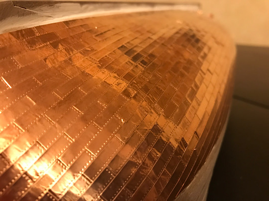

Das mit dem Nadelrad, will bei mir nicht so recht klappen. Entweder sind die Spitzen zu dick oder das Rad zu locker, Was sauberes arbeiten nahezu unmöglich macht. Manchmal harkt das Rad auch oder verlässt die Spur, wenn man nicht hart genug aufdrückt, was es der Optik wegen ja zu vermeiden gilt. Die schnelle und angenehmere Option schließe ich daher für mich aus. Bleibt also wie gehabt, jeden einzelnen Nagel von Hand darzustellen. Nur die Proportionen müssen dann stimmen.
Zum vergleichen der unterschiedliche Methoden, ist das rechte Kupferband ein Stück von dem was ich schon auf dem Rumpf der Consti aufgeklebt hatte, das mittlere zeigt die Bearbeitung mit den Nadelrädern und der linke Kupferstreifen ist mit der Stoßnadel bearbeitet worden. Die letzt Methode sagt mir optisch am meisten zu.
Auf dem Foto kann man noch mal links ein Stück Kupferband sehen, welches ich bereits beim letzten Mal aufgetragen hatte und rechts das Stück, welches jetzt mit der Stoßnadel bearbeitet wurde. Ich finde diese Version eigentlich ganz gut. Fragt sich nur ob sich der riesige Aufwand, welchen ich nicht im geringsten scheue lohnt und man den Effekt im ganzen später auch gut wahrnimmt? Also auf dem ersten Blick würde ich sagen, ja.

Ich würde versuchsweise Vertiefungen für die Darstellung der Nagelung nur leicht mit einem Nietenroller eindrücken.

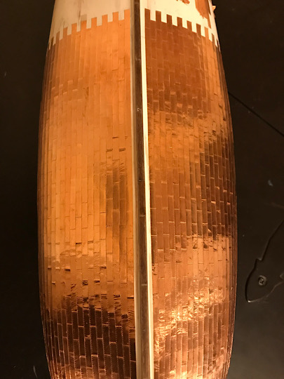

Ich habe jetzt mehrfach mit der Kupferung angefangen, abgebrochen und wieder von vorne angefangen. Zuerst habe ich vom Heck und Kiel beginnend meine Linien verlegt. Das hat aber nicht so geklappt, da ich ohne Butten auskommen wollte, was Aber spätestens am Bug nicht so funktioniert. Da ich noch zwei weitere nicht näher zu erwähnende Fehler begonnen habe, bin ich jetzt beim meinem 4ten Versuch.
Jetzt beginne ich an der KWL und arbeite mich langsam runter. Die Frage ist jetzt natürlich, wieviel Reihen pro Kupfergang zu verlegen sind? Laut Mamoli-Bauplan besteht der oberste Kupfergang aus 5 Reihen, ein Foto der Constitution von 1930 zeigt drei Reihen ( https://ussconstitutionmuseum.org/2016/1…er-sheathing-2/ ) und laut dem Buch Anatomy of the ships - USS Constitution, ist es nur eine Reihe. Ich tendiere zu 3 Reihen des verlinkten Originalbild für den obersten Gang. Vielleicht gibt es ja auch eine Möglichkeit, die Anzahl der für den Rumpf passenden Reihen selbst zu ermitteln. Jedenfalls habe ich jetzt die ersten drei Reihen Backbord und Steuerbord fertig. Ich versuche übrigens möglichst wenige Stücke zu schneiden. Das macht in meinen Augen die Verlegung einfacher und reduziert mögliche Widerstände beim glattstreichen, nach der Verlegung. Solange ich jede Niete mit Hand steche, was mir durch die ganzen Wiederholungen immer besser gelingt, benötige ich für eine Reihe gut eine Stunde. Also noch viel Arbeit vor mir :schrei:

Planken hast du sehr sauber gemacht, passt wunderbar. Aber beim Unterwasserschiff geb´ ich Schmidt recht: Geh da nochmal mit Spachtel und Schleifpapier drüber, diese Macken zeichnen sich durch das Kupferband ab.
Die jetzigen Nagelversuche finde ich persönlich zu groß, dann lieber weglassen. Oder einem weiblichen Geschöpf ihren Dermaroller klauen und umbauen ;-)
Plastik: To HMS Victory (Heller) and beyond
Für die Kanten habe ich einen Nietenroller aus dem Flugzeugbedarf verwendet, gibt es für schmales Geld.

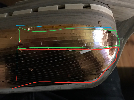

Donnerstag, 8. April 2021, 20:24

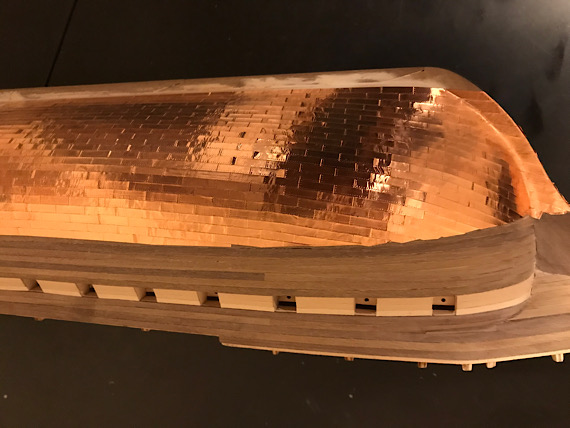

Ich habe jetzt den Bugbereich mit den einzelnen Kupfergängen zur Anprobe verlegt. (nachdem ich den Rumpf noch ne Abreibung mit Schleifpapier verpasste)
Ich poste mal ein Bild von meinem Feldversuch und ein Bild aus der Enzyklopädie des historischen Schiffsmodellbau von Wolfram zu Mondfeld. Interessant und für mich auch nicht ganz unwichtig, dass der Kiel extra gekupfert zu sein scheint. Bei der Consti selbst existieren dazu unterschiedliche Darstellungen.
Die Kupfergänge sind in den Farben rot, grün und blau eingekreist. Sollte es keine größeren Einwände geben, würde ich den Bugbereich auf diese Weise angehen wollen.

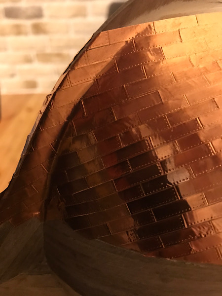

So, dann wollte ich mich auch wieder mal zu Wort melden. Ich bin nun knapp einen Monat mit der Kupferung des Rumpfes meiner Consti beschäftigt. Es wurde viel hin und her diskutiert, viele richtige Einwürfe gebracht usw. Da ich zu Beginn nicht richtig voran gekommen bin und immer wieder abgebrochen habe und neu angefangen habe, versuchte ich mich auf das Wesentliche zu konzentrieren. Andernfalls wären vielleicht auch irgendwann die Preise für Kupfer explodiert. Die Entscheidungen, welche ich für mein Modell getroffen habe, waren dass ich zum einen von Mittschiffs zum Bug und vom Kiel zur Wasserlinie verlegt habe.
Der Vorteil für Verlegung von Mittschiffs zum Bug ist, dass bei unharmonischen Entwicklungen der Linienführung nur ein kleiner Teil abgerissen werden muss.
Für die Verlegung von unten nach oben sprach, dass ich einfach Reihe an Reihe kleben konnte, keine Kupfergänge berücksichtigen musste, sowie keine dreieckigen Streifen zu schneiden musste, da alles nachher mit der „Abschlussreihe an der Wasserlinie begradigt wird.
Wo doch Unebenheiten aufgetreten sind, welche sofort korrigiert werden mussten oder wenn zum Bug hin durch die Rumpfform bedingt, die Linienführung auseinander gelaufen ist, habe ich statt 4mm Kupferfolie noch eine Rolle mit 6mm genutzt, mit welcher ich passende viereckige Stücke rausschneiden konnte.
Das nächste Thema war die Darstellung der Nägel mit welchem die Kupferplatten an den Rumpf geschlagen wurden. Auch hier gab es viele Ideen, unter anderem es ganz zu lassen, da bei diesem Maßstab diese Nägel eh kaum wahrnehmbar sind. Die mit allen möglichen Hilfsmitteln dargestellten Nägel, erwiesen sich aus historischer Sicht vom Maßstab her meist als zu groß. Ich habe jetzt mit einem Nietenroller nur die äußeren Bahnen (senkrecht und waagerecht) der Streifen markiert um a) deren Befestigungsweise darzustellen aber b) falls die Markierungen dennoch nicht ganz dem historischen Maßstab entsprechen, diese zumindest am Rand zu lassen, so das sie optisch die Kupferung nicht dominieren.
So bin ich mit dem Ergebnis recht zufrieden. Es fehlen noch der Bereich von Mittschiffs zum Heck, die Abschlussstreifen an der Wasserlinie, sowie Bugspitze und Kiel.
