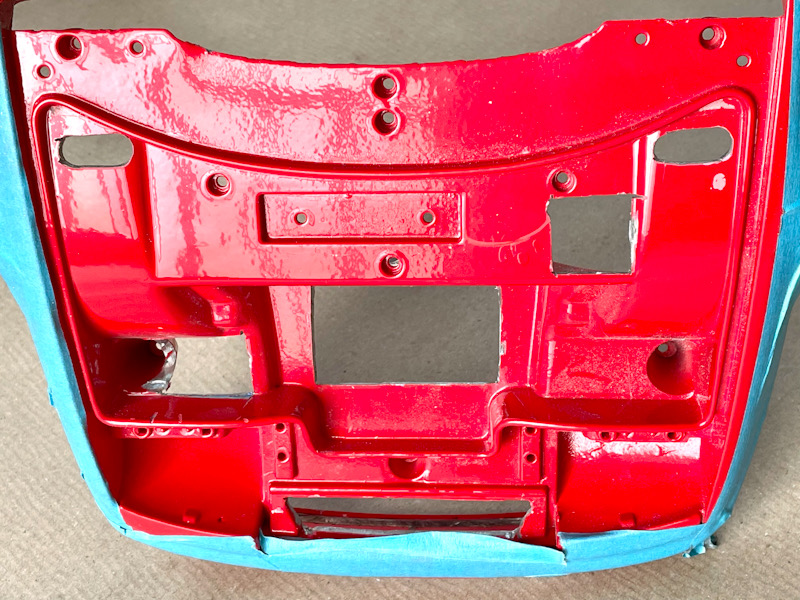

Der erste Schritt bestand darin, im Hauptchassis Öffnungen für mehr Details zu machen:
- vorderer Lufteinlass
- hinterer Luftauslass
- Hupe und Scheibenwaschbehälter
- Bremsflüssigkeitsbehälter
- Verschlussmechanismus vordere Haube
- Hauptsicherungskasten
Vielleicht mache ich auch das Batteriefach, auch wenn der Platz wegen der Schrauben, die das Chassis mit dem vorderen Unterboden verbinden, nicht ausreicht.
Außerdem bin ich mir bis jetzt noch nicht sicher, ob ich auch den seitlichen Lufteinlass öffnen werde, da ich das Auto eigentlich nicht lackieren möchte.

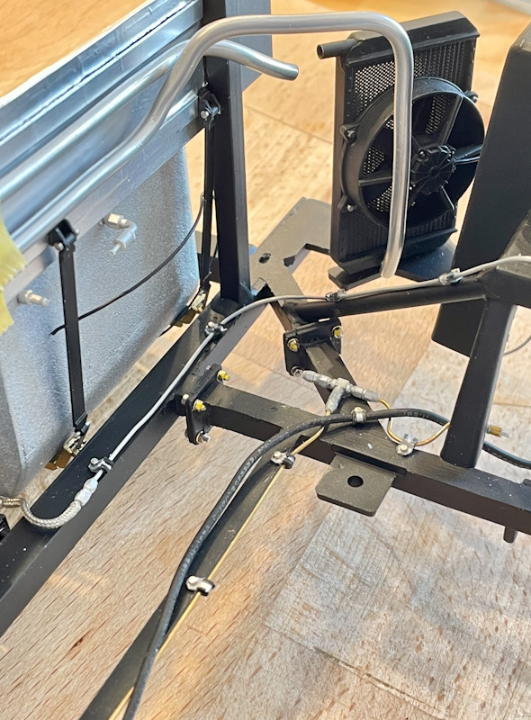

Nächster Bauabschnitt der viel mehr Detailarbeit mit sich bringt ist der hintere Rahmen mit Motorrahmen.
Im Modell sind viele der Verstrebungen nicht dargestellt. Weiters ist im Bereich der Feuerwand zum Cockpit eine nur eine Abdeckplatte die schematisch den Bezintank, den Öltank und den Ölkühler darstellt.
Ich möchte all diese Detail realistisch abbilden. Weiters möchte ich den Verschlussmechanismus der Motorhaube so exakt wie möglich darstellen. Als Quelle dienten mir hierfür hunderte Fotos und Videos, sowie die originalen Ersatzteilzeichnungen von Ferrari die ebenso im Internet verfügbar sind.
Beim Rahmen habe ich unterschiedliche Kunststoffprofile verwendet. Problematisch ist hier die Verklebung da der Rahmen aus einem glasfaserverstärkten Polyamid besteht und normale Kunststoffkleber und Superkleber keine feste Verbindung herstellen. Erst mit einem 2K-Kleber von Pattex (Kraft Mix Extrem Schnell Zwei-Komponentenkleber PK6ST) war die Verklebung möglich.
Die Photoätzteile im Bereich der Stossdämpferbefestigung stammen vom AMG Transkit, da die Teile von Tommaso nicht so gut gepasst haben. Zwischen den Stossdampferdomen habe ich, dem Vorbild entsprechend eine Freistellung für den Kraftstoffspeicher gemacht.
Die Abdeckung der Tanks ist in der Bodenplatte integriert.
Um Zugang zu den Tanks zu bekommen habe ich diese aus der Bodenabdeckung herausgetrennt wobei sie mittels Schrauben montiert werden kann.
Um die Benzintanks zu bauen habe ich vorab Grobmodelle aus etwas dickeren Papier hergestellt und nur mit Tixo zusammengeklebt.
Hier waren vielen Anpassungen notwendig und zig Einbauversuche, da der Platz im Motorraum sehr beschränkt ist.

Wie bereits im Vorfeld beschrieben sind der Öltank und der Ölradiator im Modell nur angedeutet.
Um den Radiator schöner zu modellieren habe ich diese aber als Basis verwendet und von der Trennplatte abgetrennt. Um der Lüftereinheit mehr Leben einzuhauchen habe ich die Mitte aufgebohrt und die Lufterräder mit Halterung mittels der Ätzteile vom AMG Transkit dargestellt.
Hinter der Lüftereinheit sitzt der eigentliche Ölkühler. Um diesen zu modellieren habe ich einen Rahmen aus Teilen von einem Ölkühler vom F40 und Kunststoffprofilen erstellt und in der Mitte auf beiden Seiten ein feinmaschiges Gitter eingesetzt.
Somit kann man durch die gesamte Einheit durchblicken.
Im direkten Vergleich zeigt sich der Unterschied vorher zu nachher deutlich.
Beim Öltank habe ich ebenso das Vorhandene als Basis genutzt und an der Rückseite geschlossen. Den Tank kann ich aber erst fertigstellen wenn die Benzintankbefestigung und die Verrohrung der Wasserradiatoren abgeschlossen ist und ich die endgültige Montageposition bestimmen kann.
Bei den Radiatoren für den Wasserkreislauf habe ich das Lüfterradgehäuse abgetrennt und den mittleren Teil mit dem angedeuteten Gitter herausgeschnitten und wie schon beim Ölradiator durch ein feinmaschiges Gitter ersetzt.
Für den Lüfter habe ich wieder mich wieder in meinem Fundus an Pocher F40 Teilen bedient. Der F40 Lüfter passt perfekt und stimmt mit dem Original perfekt überein.
Auch hier zeigt der direkte Vergleich vorher/nachher was sich mit etwas Geduld machen lässt. :-)

Heute sind dann die Flexleitungen von Top Studio angekommen. Man könnte auch das Innenleben eines abgeschirmten Kabels verwenden, mir persönlich sind die Zuleitungen aus dem Zubehörhandel aber lieber.
Somit konnte die Kraftstoffleitung fertig gestellt werden.
Dann waren die motorseitigen Bremsleitungen an der Reihe. Hierfür mussten vorher noch schnell zwei Halter für die Rohrverschraubung am Übergang Metal Leitung - Bremsschlauch gemacht werden.
Dann konnten die Bremsleitungen verlegt werden.
Die Bremsleitung die nach vorne zum Bremskraftverstärker geht kann ich erst verlegen wenn der Tank fertig eingebaut ist.
Ab jetzt muss ich aber jeden Bauschritt genau überlegen, da der Platz immer weniger wird.
Wie wenig der wird, zeigt sich beim nächsten Bauabschnitt - die Kühlwasserleitungen die die beiden Radiatoren mit dem Thermostat verbinden.
Die Leitungen sind Bestandteil des Tommaso Transkits. Es sind 3 mm starke Aludrähte die sich wunderbar biegen lassen.
Ich habe die zwei Leitungen vorerst als durchgängige Leitung angefertigt. In weiterer Folge werden sie dann in mehrere Segmente getrennt. Das mache ich aber erst später, da auf der Innenseite der Wasserradiatoren noch der Ölkühler, die dazugehörigen Ölleitungen und die Luftleitungen zur Kühlung der Bremsen und der Lichtmaschine untergebracht werden müssen.

Die seitlichen Lüftungskanäle wurden erfolgreich geöffnet.

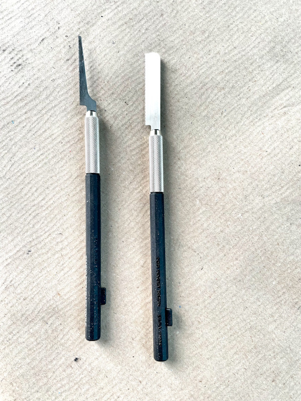

Da ich noch nicht sicher bin ob ich die Originallamellen oder die Lamellen aus dem Transkit von Tommaso verwende bin ich beim Heraustrennen sehr vorsichtig vorgegangen.
Ich habe Sägen aus dem Tamiya Zubehörprogram verwendet. Zum einen sind die Sägeblätter sehr dünn, zum anderen ist die Schmale Säge sehr flexibel. Somit können sogar Rundungen gesägt werden.
Lediglich im Bereich der zwei zylindrischen Gussdome ist der Dremel mit einer dünnen Trennscheibe zum Einsatz gekommen.
Hier noch einige Detailansichten vom Endergebnis.
Im Zuge dieser Arbeit habe ich dann im Bereich vom Kofferraum noch gleich die Öffnung für die Batterie der Beleuchtung gemacht und eine weitere Öffnung in die der Nachbau der richtigen Batterie kommt.
