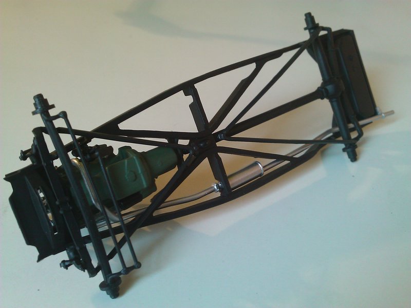

Ich habe mit dem Motor und den Fahrwerksteilen begonnen.
Supern werde ich ihn nicht großartig, nur BMF, falls es denn diesmal klappt. Ich habe noch keine Idee, wie der Lack werden soll, falls ihr Ideen habt, immer her damit.
Der Motor ist soweit fertig.
Dann habe ich heute noch Rahmen und Fahrwerk schwarz matt lackiert.
Außerdem wurde der Auspuff schon mal silbern gelackt.
Das war es für heute. Ich werde in den nächsten 2 bis 3 Wochen nicht so häufig zum Bauen kommen, da ich Prüfungen in der Schule habe und viel lernen muss.

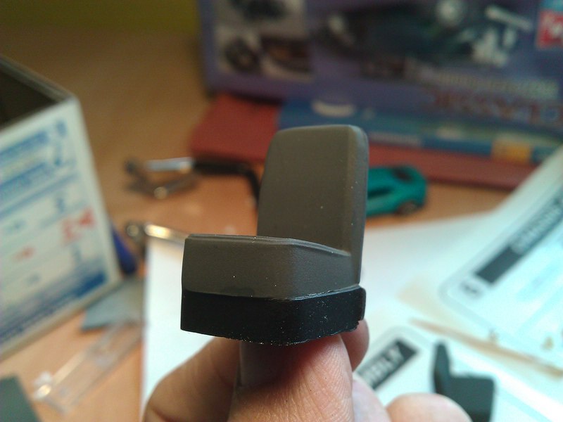

Ich habe den Innenraum soweit fertig, also Sitze und Wanne. Lackiert wurde in German Grey von Tamiya und die Sitze haben untenrum noch eine Schicht schwarz matt, ebenfalls von Tamiya, bekommen. Seit mein guter Kompressor wieder geht, macht das Brushen unheimlich viel Spaß :D
Bei den Sitzen habe ich das erste Mal abgeklebt, um eine zwei-Farb-Lackierung zu erhalten. Ich finde es ging ganz gut. die kleinen Fehler sieht man später eh nicht mehr.
von unten schwarz matt lackiert, da man diesen Teil auch von der Unterseite sieht.
Und mal provisorisch die Sitze rein gestellt. Ist alles noch zu einfarbig und dunkel, aber das Armaturenbrett bekommt die helle Wagenfarbe, das sollte alles etwas auflockern.

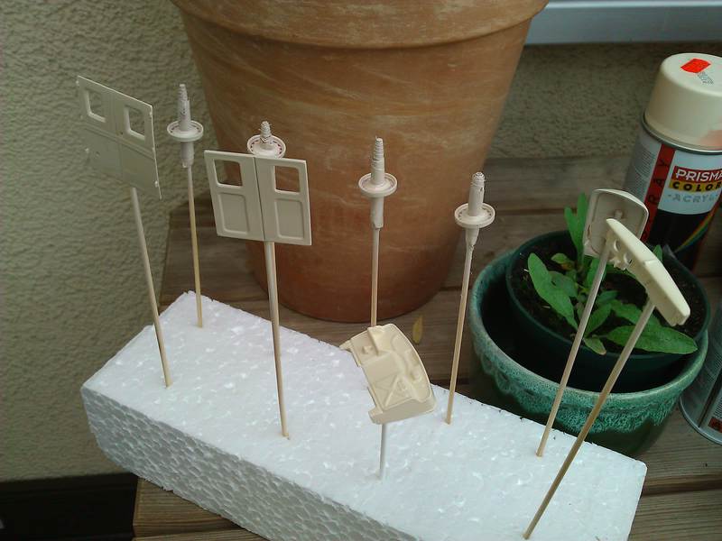

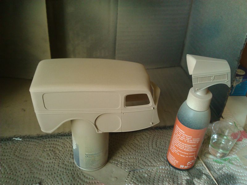

Hier mal ein schnelles Update, habe die Karosserie testweise neu lackiert (in Hellelfenbein von Prisma Color) und ich muss sagen, mir gefällt der Farbton sehr gut.
Ist fast weiß, aber auch nicht ganz, man sieht einen Hauch Beige darin. Harmoniert super mit den braunen Kotflügeln.
Nach dem Lackieren war eine ganz schöne Orangenhaut auf dem Auto, daher mit feinem Schleifpapier glatt geschliffen und noch mal drüber lackiert. Es glänzt noch nicht so wirklich, aber es kommt eh noch nach gutem Durchtrocknen Klarlack drauf.
Und damit man einen Unterschied zu richtigem Weiß (Untergrund) sieht:
Ich weiß, man erkennt es nicht so richtig, aber meine Digitalkamera habe ich noch nicht wieder hier und kann leider nur mit dem Handy fotografieren.

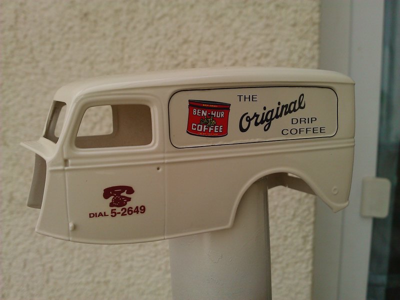

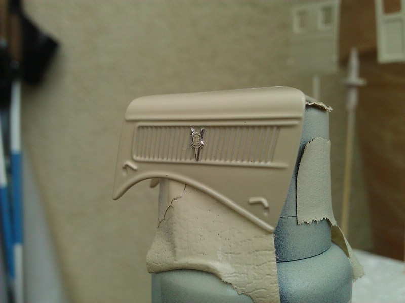

Die Decals sind aufgebracht, sowie wurde mit BMF verchromt. Dieses Mal ging es erstaunlich besser als bei der Corvette, es macht sogar richtig Spaß ;)
Leider sind die Decals jedoch sehr brüchig und sind beim Auftragen sowie an die Kanten anlegen stellenweise eingerissen. Auf den Fotos sieht man es sehr, es geht nicht besser, aber in Realität sieht es auch nicht ganz so schlimm aus.
Die Decals:
BMF an der Motorhaube.

Die Farbe der Karo hast Du wunderbar auf die Decalfarbe abgestimmt. Auf den Fotos ist kein Unterschied feststellbar.
Schade, dass die Ränder der Decals etwas faltig sind. Mit Microsol von Microscale kann man die Decals weich machen, sodass sie sich komplett an Rundungen anschmiegen:

da kann ich Dani nur zustimmen, die Farbabstimmung ist ja echt genial. Besorg Dir wirklich den Weichmacher, die Investition lohnt sich alle Male und sei da nicht sparsam mit. Im Moment sieht's ein bißchen aus, als wäre Rost unter den Rändern :baeh: . Die Decals sind ja wohl paßgenau gedruckt, leider so gut wie kein Spielraum, nu, nicht zu ändern. Du machst das schon, weiter so :ok:

@Dani: Das war Zufall, ich habe einfach die Farbe aus der Dose genommen und als ich die Decals aufgebracht habe, habe ich gemerkt dass es fast der selbe Farbton ist :D Weichmacher habe ich schon verwendet an den Kanten, jedoch nur den von Revell. Ich konnte da nur nicht weiter machen weil sonst alles gerissen wäre.
