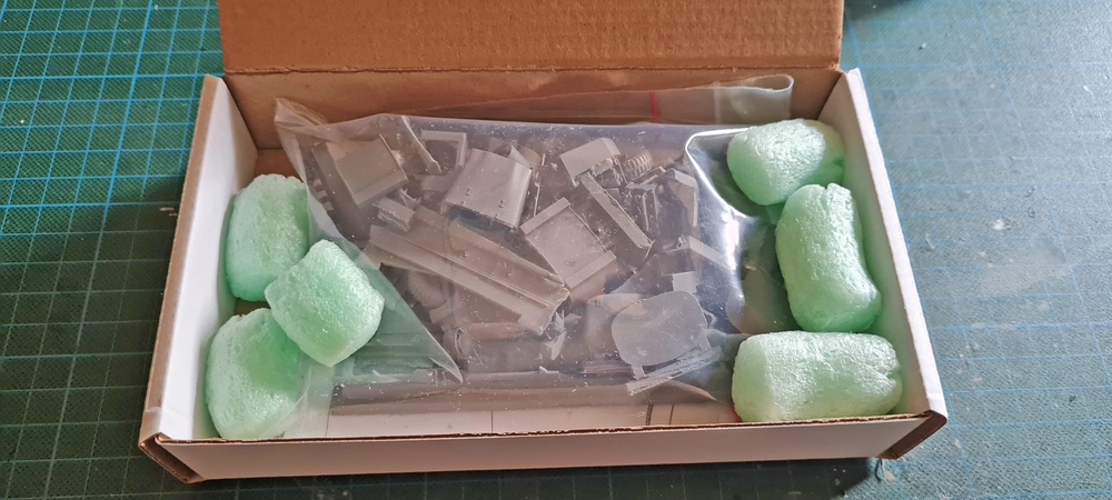

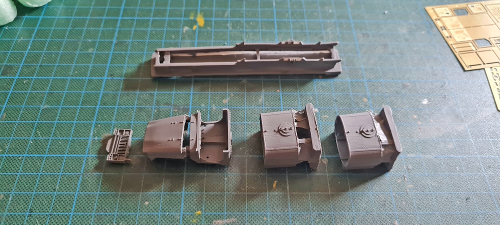

Zuerst aber noch einen Blick in den Karton.

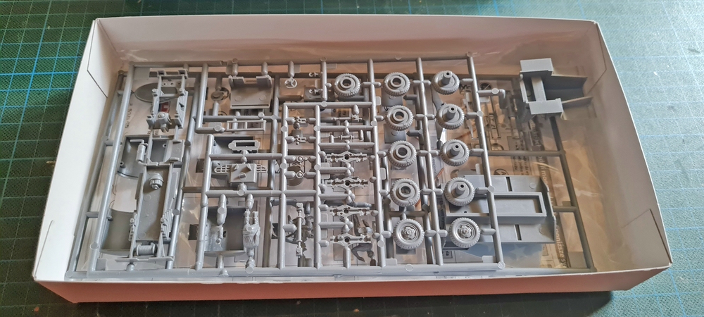

Gerade viele Teile sind es ja nicht, was da an den beiden Spritzlingen ist. ;(
Aber es verspricht ein wenig Kurzweil :grins: und so habe ich mir zuerst das Fahrgestell heraus gelöst. Hier gab es nur drei kleine Fischhäute zu entfernen.
Etwas komisch ist die Anordnung der Achsen, bei dem Modell, zwei müssen zusammen gebaut und angebracht werden und eine ist schon am Rahmen angespritzt.

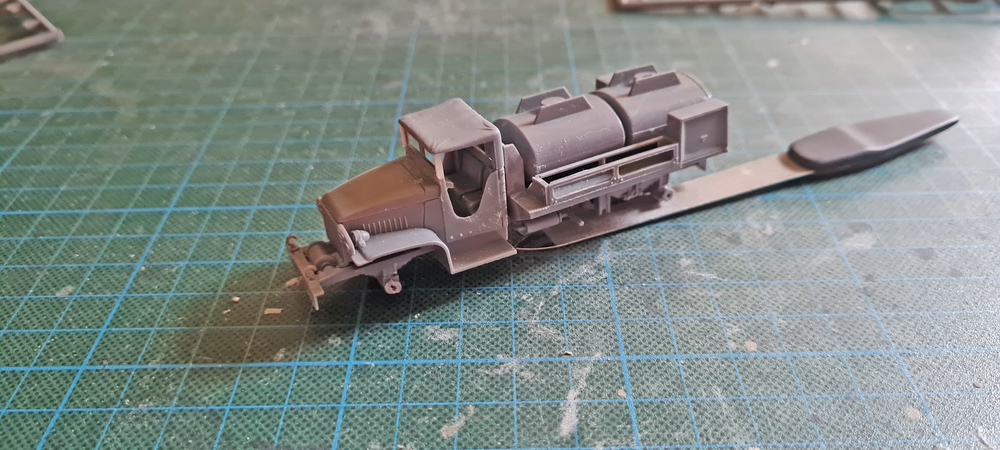

Aber eins nach dem anderen, gestern habe ich erst noch den Fahrzeugtank angebracht und dann die Klebenähte an den Achsen verschliffen, so geht das bei dem kleinen Auto leichter.

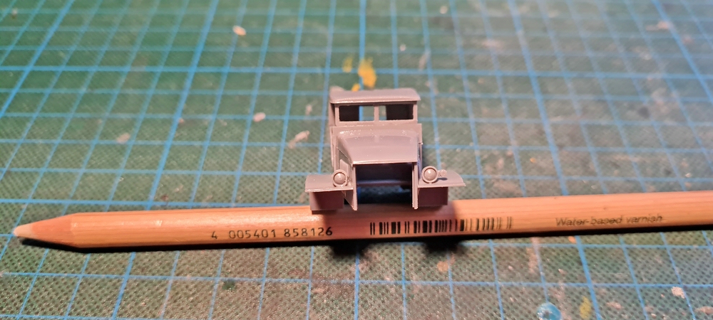

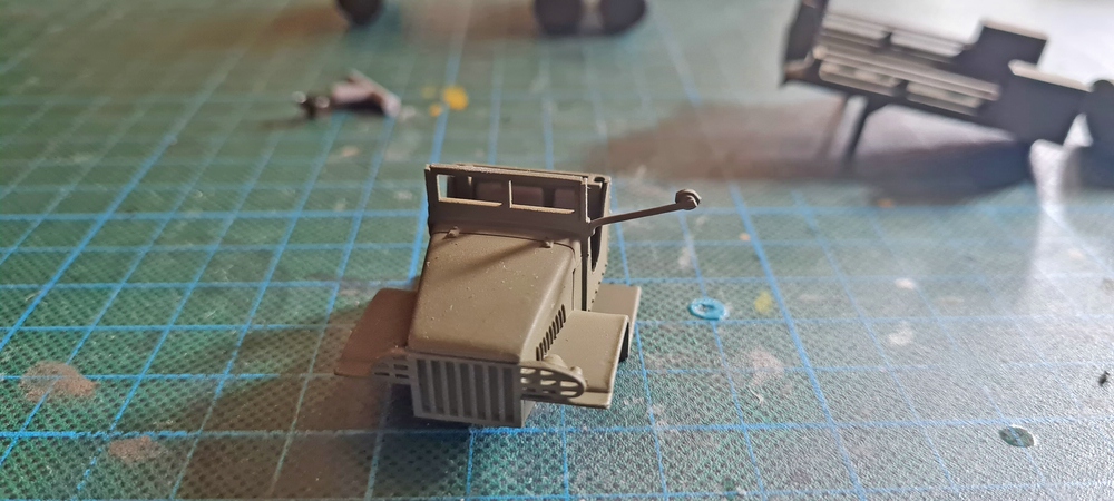

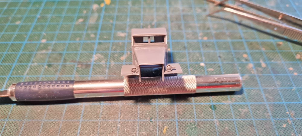

Nun habe ich die Scheinwerfer und den Fensterrahmen, an der Kabine fest geklebt, der Fensterrahmen lässt sich mit Hilfe des Verdecks auch leichter in der Mitte zentrieren.

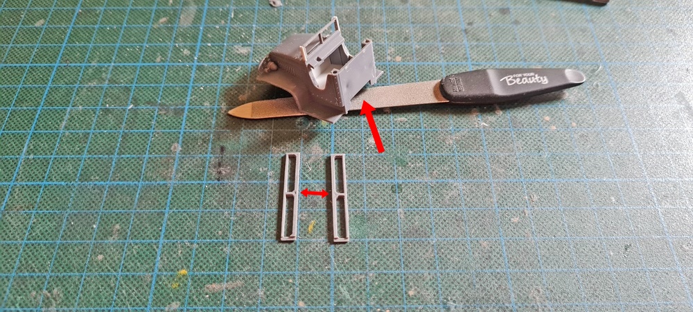

Aber als ich mir das so angeschaut habe, hat mich da was gestört, auch wenn man sich das Kartonbild und das Original mal ansieht, ist der Fensterrahmen breiter und schließt fast bündig mit der Kabine ab.
Hier habe ich nun mit 0,5mm Sheet, zwei 1mm breite Streifen angeklebt und so sieht das schon besser aus.
Genauso wie man, an den Sitzen vorbei, nach innen, in ein Bodenloses schwarzes Nichts schauen kann, so was gefällt mir als Truckbauer überhaupt nicht. :thumbdown:
Also wurde der Boden, mit 0,5mm Sheet nach vorne verlängert und eine Spritzschutzwand, kam dann auch noch dazu.

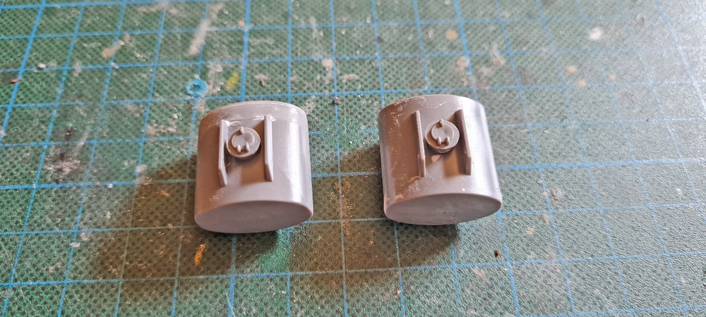

So gestern habe ich dann erst mal die beiden Tanks bearbeitet, sie haben zwar unterschiedliche Teile, bei einem ist die Stirnwand extra, warum auch immer, aber sonst sind sie absolut Baugleich.
Das habe ich erst mal zur Seite gelegt, die Klebnähte werden heute verschliffen. Nun ging es mit den vier Geländerteilen weiter, dazu habe ich mir zuerst den Unterboden raus gelöst und dann zwei Teile der Geländer.

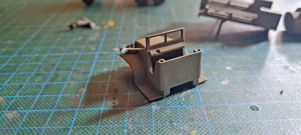

Dann habe ich aber ein paar Senkstellen entdeckt, unter anderem auch an der Fahrerhausrückwand.
Erster Gedanke war, kann man vernachlässigen, wird man später eh kaum sehen. Nur wer mich kennt weiß das ich das so nicht übersehen kann, also wurde das erst noch verspachtelt.
Nachdem das dann hart und fest war, wurde es verschliffen, ist wirklich kein Aufwand und ging auch recht zügig voran.

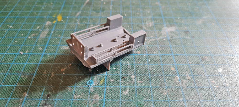

Als nächstes wurden die Geländerteile verklebt und die beiden Abschlussteile kamen noch dazu.
Nun noch die Reserveradhalterung anbringen und die beiden Gerätekästen verschließen und es war nun einfach mal an der Zeit, für eine Stellprobe, ohne Räder.
Jetzt müssen noch drei Teile an dem Aufbau angebracht werden und es gibt noch einige Arbeit an den Rädern, das soll dann heute folgen.

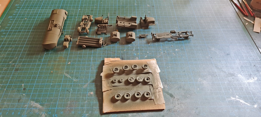

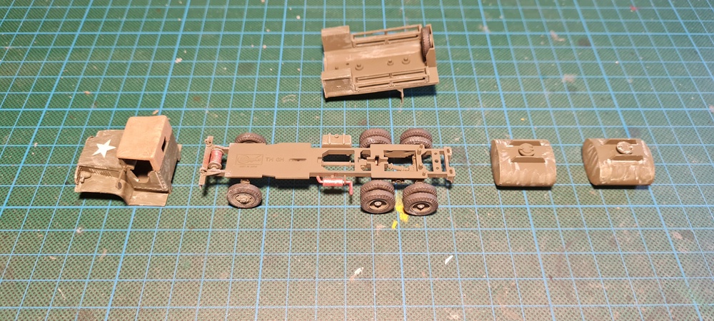

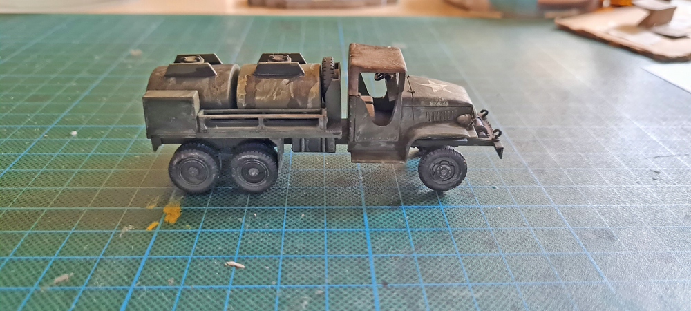

Gestern war dann Großkampftag, was das Lackieren anging, nach dem dann eine Hälfte gut geklappt hatte wurden die Teile umgedreht und dann wurde es dort geduscht. :grins:
Nun war warten angesagt und jetzt muss ich mal ein bisschen abschweifen, denn vor ein paar Tagen hatte ich mit Stefan (Wettringer) telefoniert und dabei kamen wir auch auf die kleinen Autos zu sprechen.
Dabei fragte er mich ob ich an kleinen Transportern/Lieferwagen Interesse hätte, nach dem dann klar war welchen er meinte, habe ich gesagt: „klar nehme ich, kannst du mir schicken.“
Und das ist gestern angekommen, allerdings ohne die Figuren und das Zubehör, aber das ist erst mal nicht so wichtig.
Dafür waren aber zwei von den Chevrolet Lieferwagen im Karton. :tanz:
Die kleinen Bausätze sehen wirklich klasse aus und man hat hier auch viele Möglichkeiten, Angefangen bei Navy, Army oder Airforce, bis hin zu Polizei oder Feuerwehr. Aber mal sehen was dann mal daraus wird. :lol:

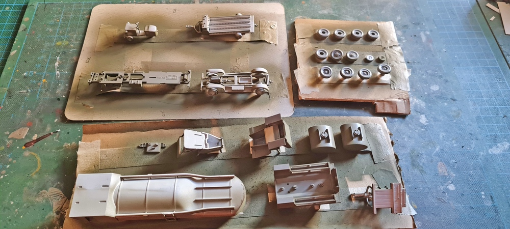

Mittlerweile waren dann auch meine Teile getrocknet, das ich sie dann aufteilen konnte.
Und mit den Teilen ging es dann auch weiter.
Nun war aber erst mal Reifen bemalen angesagt, dazu habe ich stark verdünntes Revell matt 9 Anthrazit verwendet, allerdings als email Farbe, ich persönlich bin kein Freund von den Aquas, oder andersrum sie mögen mich nicht. :abhau:
Im Laufe des Nachmittags waren die Räder dann fertig und konnten zusammen gebaut werden.
Nun wurden die Stahlachsen eingesetzt, aber leider ist es nur mit einsetzen noch nicht getan.
Hier musste nun schwereres Gerät weiterhelfen, aber auch nur sehr vorsichtig und mit Hilfe von Holzstücken, sowie wohldosierten Schlägen wurden die Räder dann am Fahrgestell fixiert.
Als nächstes wurden noch die Laufflächen der Räder bemalt, die ich bis dahin ja ausgelassen hatte.

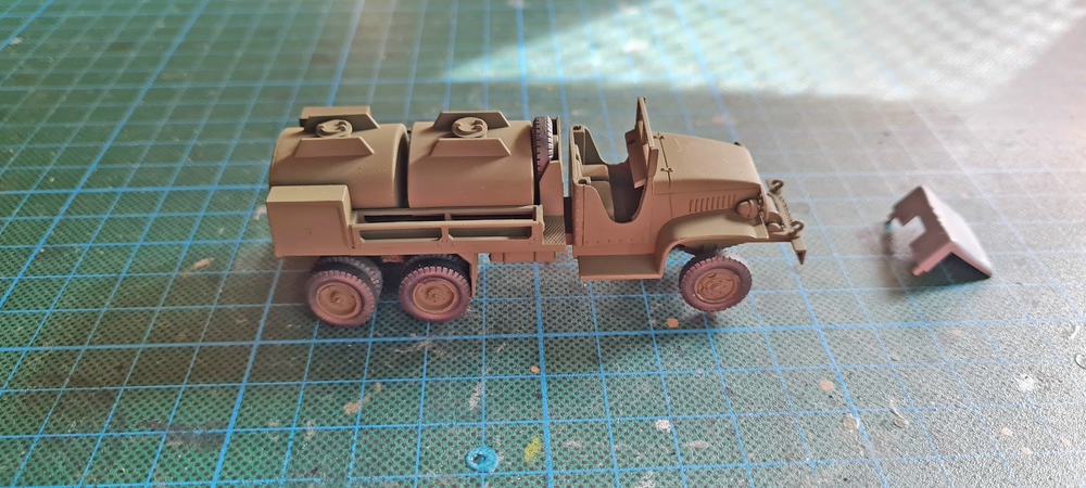

Nach einer angemessenen Trockenzeit, kam dann eine Stellprobe mit Räder.
Ein bisschen ist nun noch zu machen, Verdeck, Innenraum etc bemalen und ein ganz wenig altern, nicht so stark wie auf dem Deckelbild, aber ein bisschen halt. :grins:
Wer sich nun fragt warum beeile ich mich so? Da gibt es keine Frage, so viele Teile waren es ja auch nicht.
Aber zwei Gründe hätte ich ja schon, einmal kommt ja noch der Diamond T und zum anderen habe ich den hier gefunden.
Der soll Anfang, kommender Woche da sein, dazu dann aber mehr wenn die Bausätze auch da sind.

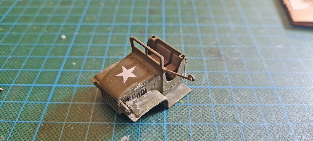

Heute mal etwas weniger, vor allem als Gestern :grins: zuerst hatte ich mir einen Spiegel angefertigt, wie schon erwähnt fehlt der im Bausatz generell.
Der Spiegel, besteht aus einem Stück 04,er Messingdraht, das am unteren Ende gebogen und etwas flacher gefeilt wurde.
Der Spiegel selbst ist aus einer Begrenzungsleuchte, für einen 1:25 Truck gemacht, die etwas flacher geschliffen wurde. Das wurde dann noch grün lackiert und die Spiegelfläche wurde mit Molotow Chrom bemalt.
Nun wurden die Sitze bemalt und ich habe mit etwas Alterung angefangen, zunächst nur mit Stark verdünntem matt Weiß.
Zum Schluss, für Gestern, hat noch das Verdeck seine Grundfarbe bekommen, das ist der gleiche Ockerton, bzw. Sandton, wie ich ihn an der Flak schon verwendet hatte.

Moin Bernd,
schöne Fortschritte :ok: ich bin gespannt wie es mit der Alterung weiter gehen wird. Bis jetzt kann ich mir mit dem matten weiß noch nicht viel vorstellen. Aber ich warte einfach mal ab ...
P.S. Danke für die Farbinfo :hand: Leider habe ich in meinem Bestand so ziemlich gar nichts gelbes :will: Aber vielleicht kann ich da mit beigen oder sandfarbenen Tönen ein wenig nachhelfen :nixweis:

Moin Ingo,
Ganz einfach, erst mal ausprobieren und wenn es einem Zusagt, kann man mehr anmischen, so mache ich das auch immer.
Ja das verstehe ich, leider bin ich gestern aber immer wieder gestört worden, so das ich nicht weiter gekommen war, aber das wird schon. :grins:

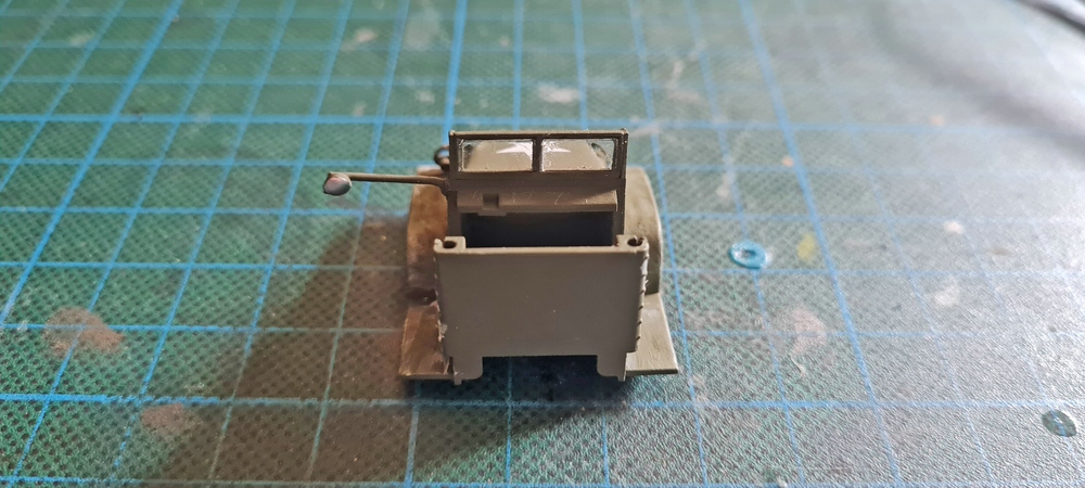

Moin Bernd,
apropos gestört ... da ich heute im Büro bin, wurde ich vorhin auch gestört. Was ich noch posten wollte:
Ich empfinde den Ausleger deines Spiegels zu lang. Auf dem Kartonbild hat er ungefähr die gleiche Länge, wie die Windschutzscheibe hoch ist, bei dir scheint er fast so lang wie die Breite der Scheibe :nixweis: Oder täuscht das nur?
Beiträge: 9 993
Montag, 28. Juni 2021, 09:39
Das täuscht ein bisschen, man muss ja auch am Aufbau vorbei nach hinten gucken können und da habe ich mich eher an den original Fahrzeugen orientiert, nur die Stange hätte noch etwas dünner sein können.

Montag, 28. Juni 2021, 14:22
Servus noch mal,
Der nächste Laster, bzw. Tankwagen ist heute, vom Panzerfux, bei mir eingetroffen.
Aber Vorsicht, das ist nichts für Jemanden der keine Erfahrung, mit Resin hat und auch nichts für den der noch kein Resin Komplettmodell gebaut hat, sonst ist Frust schon mal vor programmiert.
Wer sich das aber zutraut, wird sich ein schönes Modell bauen können, zumal es den M54 in 1:72, so bisher auch noch gar nicht von einem Serienhersteller gegeben hat, schade eigentlich! :heul:
So das nur mal dazu, eine Bausatzvorstellung kommt dann morgen auch noch und ich mache jetzt weiter am GMC. :grins:

Dienstag, 29. Juni 2021, 07:00
Moin allerseits,
Gestern ging es erst mit den drei Decals weiter, Kennzeichnung und der Stern auf der Motorhaube.
Schon lange bevor ich den Scheibenrahmen an die Kabine geklebt habe, hatte ich mir die Fensteröffnung abgezeichnet.
Das kam nun zum Einsatz, darüber kam nun ein Stück eines durchsichtigen Verpackungsdeckels auf den dann die Scheiben übertragen wurden.
Diese kleinen Dinger wurden nun mit Schmucksteinkleber, in den Rahmen geklebt.
Nun wurde das Verdeck mit hellem und dunklem Ocker trocken gemalt, dabei ging dann auch noch der Spiegel wieder ab, so das ich die Gelegenheit genutzt habe, um die Stange noch etwas zu kürzen.
In der Zeit ist es bei uns auch immer dunkler geworden, so das ich nun Licht einschalten musste.
Nun hat sich ein heftiges Gewitter ausgetobt, das erste in diesem Jahr, welches direkt über unserem Ort war und ich habe nur noch ein Bild gemacht und das ist jetzt die Ausgangslage, zum weiter machen heute.

Mittwoch, 30. Juni 2021, 06:33
Moin allerseits,
So nun kommen ich langsam in die Endphase, auch hier habe ich wieder mit dem Tamiya Paneel Liner, dunkle Akzente gesetzt. Seilwinde und Auspuff bekamen vorher noch einen leicht rostigen anstrich.
Nun mal nur zur Probe die Kabine auf das Fahrgestell gesetzt.

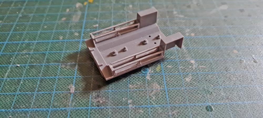

Dadurch ermutigt habe ich dann auch mal die Tanks auf die Ladefläche und die dann wiederum auf das Fahrgestell gesetzt, aber alles noch ohne verkleben, aber es reicht schon mal für einen kurzen Rundgang um das Fahrzeug.
Soweit bin ich schon mal richtig zufrieden mit allem, aber so ein bisschen Flugplatzstaub, braucht es schon noch.
Wie der nun genau aussehen soll weiß ich selber noch nicht genau, also lass ich mich und ihr euch mal überraschen.
