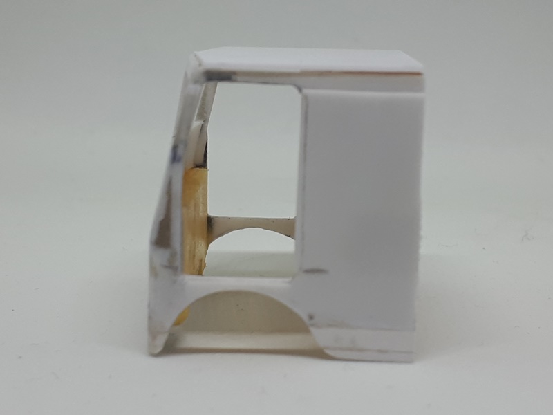

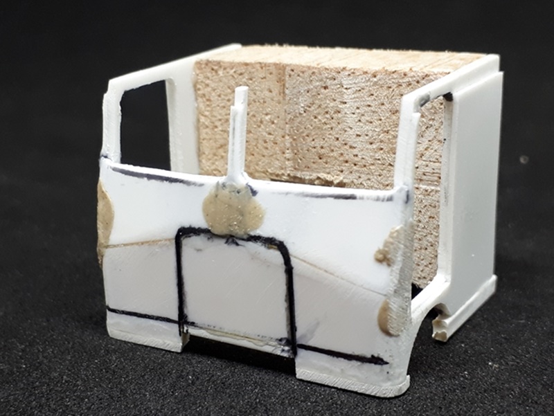

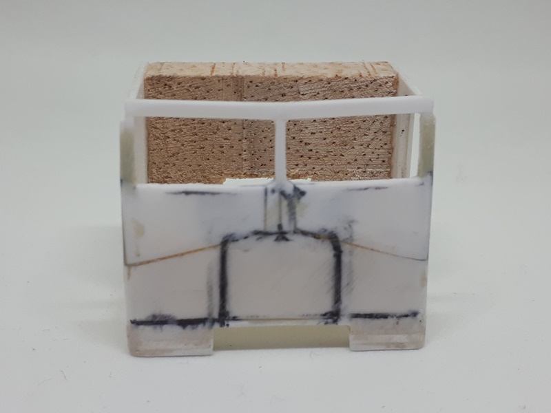

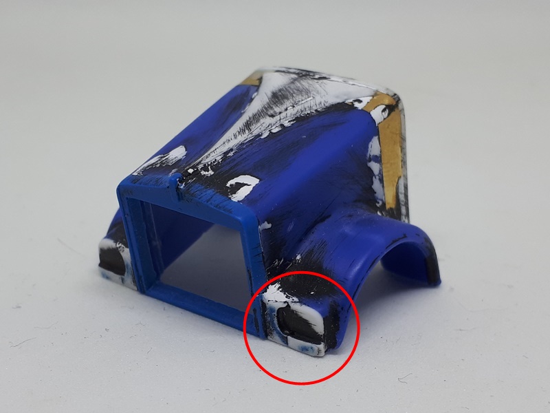

Freightliner FLC120 Pt. 2
Der Kleine war noch nicht mal halbwegs fertig, als er auch schon seinen ersten Unfall hatte. Die Kotflügel waren noch etwas zu ausladend und mussten auf jeder Seite um rund 1 mm schmaler werden. Auf der Fahrerseite ging das problemlos, rechts verkantete das Cab nur für einen kurzen Moment in der Säge, riss mir aus der Hand und flog wie ein Geschoss durch die Werkstatt. Zum Glück kein Totalschaden, aber etwas zusätzliche Arbeit.
Vorher:
Nachher:
Auf dem letzten Foto steht die Kabine neben meinem werdenden Mack Superliner, der kommt aber erst später dran, zur Zeit habe ich von ihm nur drei Fotos; da lohnt es sich noch gar nicht, viel zu zu schreiben...

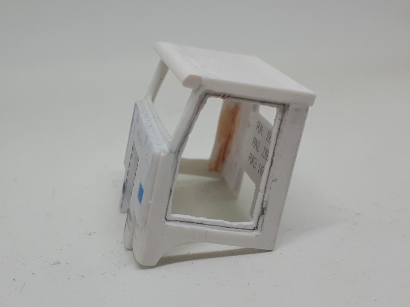

Freightliner FLT7564 Pt. 1
Ein Modell mit einer auch schon etwas belebteren Geschichte ist der FLT, den ich auf der LKW-Helling habe. Belebter deshalb, weil ich ganz zu Anfang einer fehlerhaften Zeichnung aufgesessen war, dann einen Prä-70er im Auge hatte und mich während des Baus dann doch noch auf ein Modell 1973 festgelegt habe.
Man kann das am Cab daran erkennen, dass insbesondere am unteren Rand aufgefüttert werden musste, weil „Blechkleid“ fehlte.
Ich glaube, nach diesem Erlebnis hatte ich erstmal begonnen, meine Datenbank aufzuwerten und soviel Referenzmaterial zu sammeln wie möglich. Da begannen übrigens auch meine mehr oder minder regelmäßigen Besuche in verschiedenen Modellbauforen, wobei Modelcarsmag und das Wettringer eindeutig hervorstachen. Was mir trotzdem stets ein bisschen fehlte, war ein Ansprechpartner oder ein Gleichgesinnter, mit dem man sich auch mal kurzschließen kann, wenn es ums Thema geht; allzu viele Big Rigs aus US, wo man zur Not auch mal den Zollstock dranhalten kann, gibt es in Germany ja leider nicht, jedenfalls nicht von den älteren Kalibern, oder? Also, wenn jemand Lust hat, mit mir zu kommunizieren – ich denke, ich bin äußerst diskret und auch eher introvertiert als aufdringlich. Ist aber kein Muss!
Ok, der FLT soll nun am Ende also ein 73er werden, 75“-Kabine und Dreiachser. Was bei den Freightliner COE etwas pikanter ist als bei manch anderem Hersteller ist ja die Geometrie der Front. Ich habe das über die Konstruktion mit Einzelabschnitten versucht nachzubilden. Hier kann man auch schön sehen, wie es abläuft, wenn Holzklötze als „Innenskelett“ fungieren.
Der Türausschnitt ist denen des FLC-Conventional von Höhe und Breite her identisch, dessen abgerundete Türen wie auf dem Foto erschienen jedoch erst ab 1976 und bei den Cabovern sogar noch später, ab ca. 1980. Zwischendurch gab es auch noch eine Variante vorn unten 90°-Winkel, hinten unten abgerundet, aber diese Episode war eher kurz, wenn man nach den Originalfotos urteilt, die dazu zu finden sind. Die Tür des 81er FLC passt also in den Ausschnitt, kann hier aber wegen der fehlenden Winkel nicht verwendet werden. Allerdings habe ich mit ihr eine schöne Pass-Lehre, da hat es der Modellbauer auch mal etwas einfacher und freut sich.
Auf den letzten Fotos sieht man, dass die an der Unterseite nachträglich angebrachten Plastikteile nun an die Kontur des Cabs angepasst sind. Das Dach ist noch nicht fest verbaut, das soll erst noch eine Innendetaillierung erhalten, irgendwann. Wenn dann genug Steifheit in der Cab-Hülle erzeugt ist, kommt das Holz raus und es kann weitergehen...

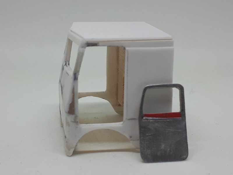

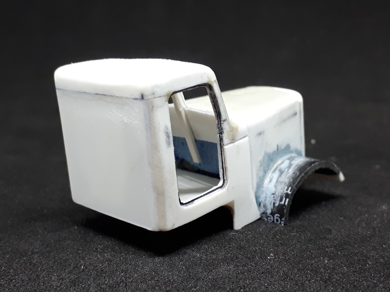

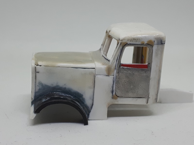

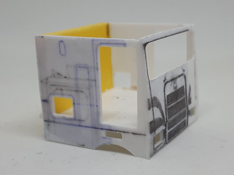

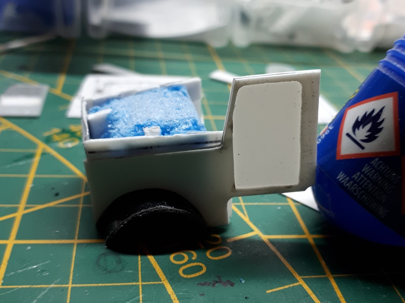

Freightliner FLC120 Pt. 3
Am Modell ging es einige kleine Schritte vorwärts. Zuerst musste der Fahrertürausschnitt nachbearbeitet werden, irgendwie war das ganze „Loch“ leicht nach hinten gekippt, ca. einen Viertelmillimeter auf die Länge bzw. 0,8° – für uns nicht viel, in 1/72 Welten. Noch ein bisschen schleifen und die Linienführung stimmt wieder, gottseidank rechtzeitig bemerkt.
Als nächstes wurde der „Konstruktions-“-Boden im Führerhaus und unter der Motorhaube herausgefräst, so dass das Cab letztlich wie ein Bausatzteil verwendet werden kann. Der PUR-Schaum aus dem Motorraum ist ziemlich hartnäckig, ich werde künftig wohl mehr auf das Balsaholz setzen. Versuch macht klug. Da der Weg von unten nun offen war, habe ich den Kabinenhimmel schon etwas detailliert und die Sonnenblenden, die am fertigen Modell später nicht klappbar sein sollen, nachgebildet.
Das war's dann bei Freightliner in der Spätschicht für heute, Trockenzeiten nicht beachten macht meistens Ärger, also warten wir lieber ein paar Stunden, Tage, Wochen...

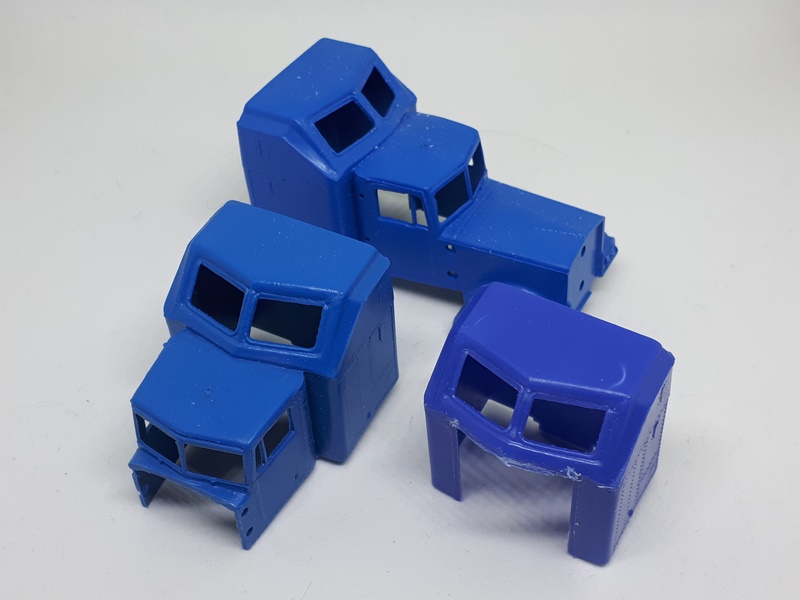

Der Kenworth W900 gehört wohl mit zu den bekanntesten Exemplaren der Class 8-Highwaytrucks in den Staaten, da muss glaube ich kein Wort weiter verloren werden. Als Modell tanzt der Conventional im Vergleich zu den meisten anderen, die ich hier vorstelle, jedoch ein bisschen aus der Reihe, jedenfalls nach heutigem Stand. Für diese(s) Modell(e) habe ich nämlich drei alte Scankit-Bausätze – seinerzeit sogar noch zu guten Preisen – erwerben können. Neben dem Peterbilt 359 aus derselben Kitschmiede ist der KW so weit ich weiß der einzige Plastikbausatz modernerer amerikanischer Laster, die es in 1/72 bzw. nahe 1/72 gibt oder besser gab. Die Formen liegen wohl zwischenzeitlich bei Knightwing, werden aber derzeit nicht nachproduziert. Es ist auch nicht sicher, ob die überhaupt noch einmal aufgelegt werden. Die Bausätze an sich sind gar nicht mal so übel für den Scale und ihr Alter, für mich dienen sie allerdings nur als Umbaubasen, da verschiedene Details einfach nicht korrekt wiedergegeben, zu grob bzw. im Allgemeinen zu nah an 1/76 denn an 1/72 sind. Von den Proportionen ist es der Kenny und der Pete ist ein Pete, es ist also schon so, dass die Kits tatsächlich unterschiedliche Trucks darstellen, selbst an den naturgemäß etwas einfacher gehaltenen Rahmen gibt es Unterschiede im Aufbau.
Aber ich will ja keine Bausatzvorstellung machen, sondern Bauberichte. Dieser beginnt allerdings als Abbaubericht, denn zunächst habe ich seziert. Der in einem Stück beiliegende Aufbautenkomplex aus Haube, Führerhaus und Aerodynesleeper wird in genau diese drei Einzelteile zerlegt. Das habe ich auch gleich bei zwei der drei Kits, die ich habe, gemacht.
Mein Plan sieht vor, erst einmal mehrere „Grundhauben“ zu bauen, diese dann in Resin zu replizieren und dann zu 2 oder 3 „Endhauben“ nach Bauweise zu vervollkommnen (z.B. EXHD ohne Ausschnitte, mit einem Ausschnitt rechts oder mit Ausschnitten bds. für die Halterungen/Einlässe der Luftfilterschläuche); ggf. können diese dann nochmal abgeformt werden, um ein wenig dessen aufzufangen, was es an verschiedenen Gesichtern (Kühlergrills) gibt, die herstellerseitig, aftermarket oder im harten Arbeitsalltag lädiert an den LKW zu sehen sind. Dazu komme ich aber später nochmal.

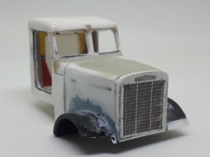

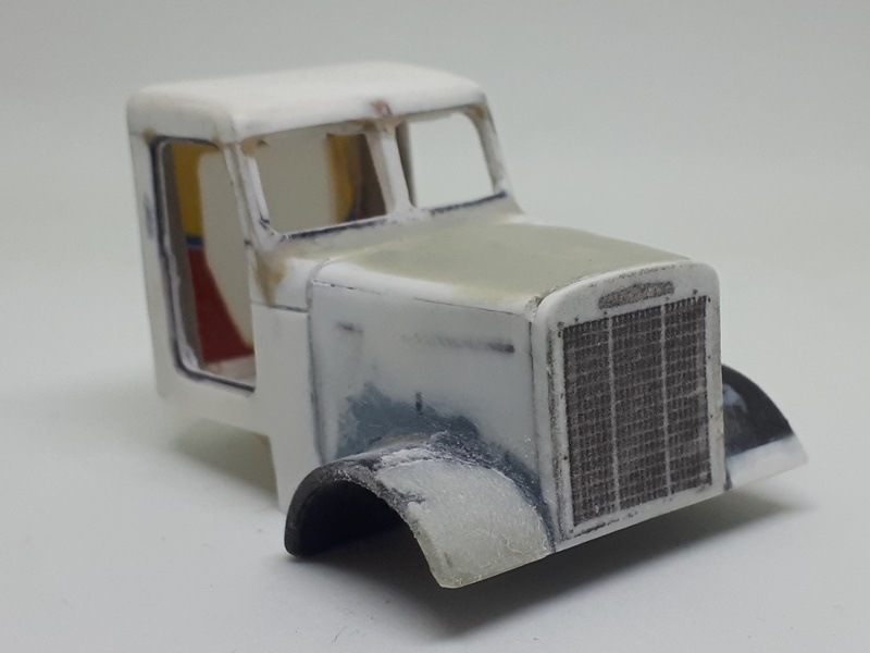

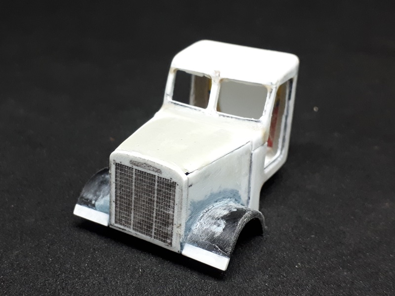

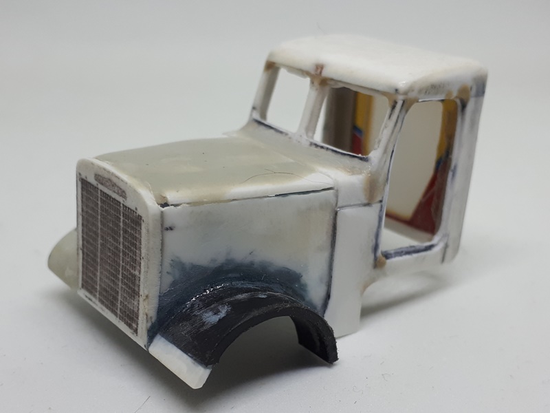

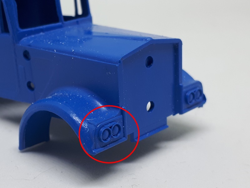

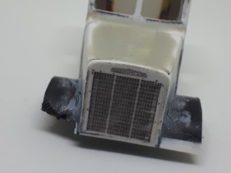

Kenworth W900A Pt. 2
Eine Haube wird in Standardlänge belassen, die andere auf extended hood verlängert. Die Verlängerung erfolgte mit einem 0,2 mm Messingstreifen und ebenso dünnem Plastik auf 73“ bzw. 26 mm, die kurze Haube muss auch ca. 0,75 mm verlängert werden, um dem Originalmaß von 64“ (22,5 mm) zu entsprechen. Das war die fummeligste Phase im Umbau, aber – so können die Teile an den Modellen später gekippt werden und sind am hinteren Materialsaum hinreichend dünn um nicht wie gepanzert auszusehen. Gleichzeitig habe ich die kurze Haube auf die vor 1967 gebaute Narrowhood, die mit Einführung einer neuen Kabine ab ca. 1963/64 die GFK-Needlenose-Haube der früheren W900-Modelle ab 1960 ersetzte, umgebaut; hier mussten die Kotflügel incl. der Scheinwerferaufnahmen in Richtung Fahrzeugmitte entsprechend verbreitert und der Rahmen schmaler werden. Das für diese Hauben typische geschwungene „V“ auf der Oberseite habe ich nach den beschriebenen Arbeitsschritten dann auf beiden Exemplaren mit 0,2 mm Plastiksheet neu aufgebaut.
Die spritzgegossenen Grills wurden aus beiden Rahmen herausgetrennt, um später den Einbau der oben bereits erwähnten abweichenden Grilldesigns vorzubereiten. Was ich meine, seht Ihr beispielhaft auf den folgenden Fotos, da gab es schon einige Varianten. Die hier sind mit Sicherheit längst nicht alle:
Wo man gar nicht drumherum kam war, bei beiden Hauben die in die Kotflügel integrierten Aufnahmen für die Strahler komplett neu aufzubauen, da die im Bausatz mit der Realität leider nur sehr entfernt zu tun haben.
Das fleckige Aussehen der beiden Hauben erklärt sich übrigens wie folgt:
blau – Bausatzteile
weiß – Plastikkarte und Spachtelmasse
gold – Messingstreifen
schwarz – Füller
Damit sind wir dort angekommen, wie es am W900 bzw. an den W900s baufortschrittlich ausschaut. Im nächsten Kapitel kommt dann erstmal wieder ein anderer Typ...

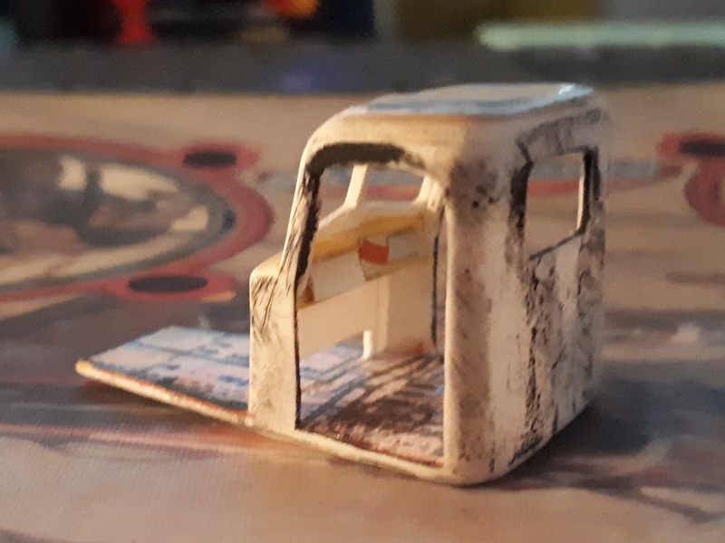

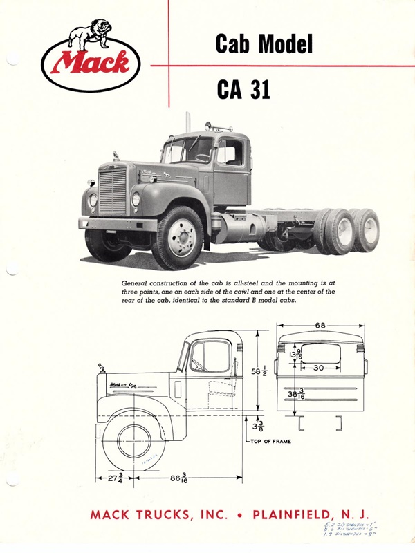

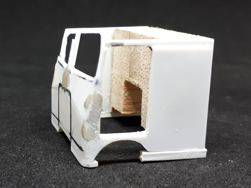

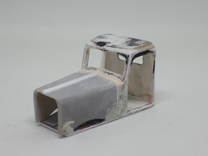

Mack LTL Pt. 1
Ui, da waren ja heute schon 2 Frühaufsteher bei mir unterwegs... Und dann hatte ich nicht mal Fotos drinnen. Aber das werde ich gleich ändern!
Vorher kurz zur B-36. Also Bernd, das ist in der Tat ein Modell, das schwer zu übersehen ist! Hat schon ein bisschen was von Alleinstellungsmerkmal, ich glaube viele Modellbauer gibt es nicht, die sich an so etwas heranwagen. Aber für die Augen ist das definitiv ein Fest! Und dann auch noch naturbelassen! Da sieht man auf den ersten Blick, was Du draufhast, lange bevor man sich ans Studium der Details macht. Diese leichte Varianz der Metalltöne auf den Paneelen der Beplankung, die absolut saubere Markierung - das nimmt einen direkt gefangen. Viele kleine Modelle, die am Ende ein großes ergeben. Aber in welchem Schloss wohnst Du, dass Du Dir sowas hinstellen kannst? Ich meine, das soll ja auch geschützt stehen...
Nicht so spektakulär wie eine B-36, aber durchaus auch etwas exotischer, ich glaube sogar für die „Großen“ bei den Truckbastlern, ist der Mack LTL, den ich in der Mache habe. Diese m.E. sehr formschönen Hauben-LKW wurden von 1947 bis 1956 produziert, bringen aber schon vieles mit, was dem US-Truck-Fan das Herz erwärmt. Eine wunderschöne, 68" lange Haube, ein BBC von 127“ (länger als ein Standard-W900 oder Pete 359), Wheelbases von 172 bis 220“, Cummins-Diesel.
Das Cab trug bei Mack die interne Bezeichnung CA-31 und wurde beim LTL, aber auch später in der B-Serie noch einmal verwendet, und zwar beim B-75. Als dieser ist er auch auf der folgenden Zeichnung abgebildet, Cab vom LTL, Haube vom B-61.
Außerdem gab es für beide Modelle eine Aftermarket-Haube der Firma Clariben; und weil ich gern alle davon wenigstens 1x bauen will, muss mein Cab, wenn es denn fertig ist, auf jeden Fall abgeformt und nachgegossen werden.

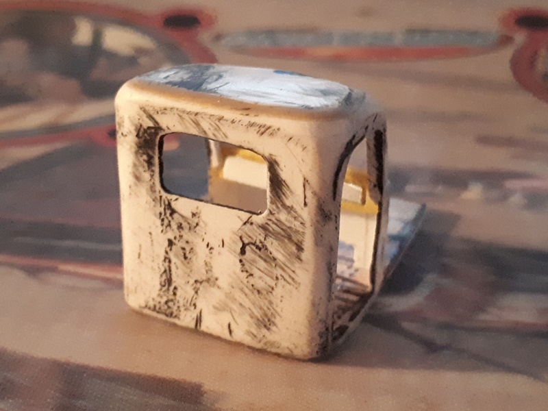

Die Kabine wurde nach der beim FLC120 bereits erklärten Plattenbauweise aufgebaut, leider habe ich auch hier erst begonnen zu fotografieren, als das Gröbste schon erledigt war. Weil die früheren LKW innen i.d.R. spärlicher ausgestattet sind und sich die Instrumententafeln schlecht mit dem Bodenteil auf- und einbauen lassen, habe ich das bereits beim Kabinenbau mit erledigt.
Bei der Haube habe ich dann ein bisschen gemogelt. Von einem Probedruck eines 3D-Modells eines Kenworth 900-Series Needlenose, das ich als Teilespender aufgehoben hatte, entwendete ich kurzerhand die Haube, die allerdings auf der Mittellinie noch ca. 2 mm verbreitert werden musste. Das übernahm ein Streifchen Plastik, auf dem Foto schön als „Rennstreifen“ auf grauem Resingrund zu identifizieren. Die Grundform ist stimmig, nachdetailliert wird dann mit dünner Alufolie.
Auch bei diesem Modell ist der „Konstruktionshilfsboden“ des Führerhauses schon wieder ausgefräst. Allerdings kann ich noch nicht mit der Kabinendetaillierung am Dachhimmel beginnen, denn es muss erst noch etwas Spachtelmasse in die Ecken und Kanten. Momentan ist das Dach noch zu dünn, um die eleganten Rundungen einzuschleifen, die es braucht; ist noch ein bisschen zu flach, nicht viel, aber zu viel für mich...

Mich interessiert mal, wie du die Rundungen an der Kabine vom Mack erstellt hast. Heiß gebogen oder aus dem Stück gefeilt?
Alex
  • »Thore Stenfalk« ist der Autor dieses Themas
Beiträge: 126
Realname: Torsten Falke
Wohnort: Dessau-Roßlau
Montag, 27. November 2023, 20:26
Hallo Alex...
vielen Dank für Dein Interesse an meinen Bauberichten, ich versuche natürlich gern, Deine Frage
so gut wie möglich zu beantworten. Jo, im Prinzip hast Du mit beiden Vermutungen recht. Relativ lange "Rundecken" wie die Seitenteil/Rückwandübergänge oder an den Seiten/Front-Übergängen vieler Cabover werden heiß oder sehr warm entweder über eine Hilfsform, die den passenden Radius mitbringt (seltener) oder aus Balsaholz "geschnitzt" wird (häufiger) gezogen und dann mit Kleber und Zwingen in die Endform - deshalb die Zwingen - "gezwungen" 8) . Wenn Innenradien später nicht einsehbar sind, klebe ich aber auch manchmal Plastikplatten mit der Stirn aneinander, setze in den Innenwinkel einen Viertelstab oder ein Rechteckprofil und feile/fräse die Rundung praktisch aus dem Vollen. Das spart die nicht unerhebliche Vorbereitung von Holzmodellen, aber nie zu Lasten meiner Zufriedenheit, dann "schnitze" ich lieber einen Tag länger oder mache auch nochmal eine neue Form, wenn mal was schiefgelaufen ist. Balsaholz ist manchmal ziemlich empfindlich... Bei Dächern erstelle ich die Grundform aus Plastikplatten unterschiedlicher Stärken und modelliere die Stufen mit Modelliermasse oder Spachtel aus, so dass die Wölbung schon beginnt, sich abzuzeichnen. Und dann wird auch hier geschliffen, so, wie sich das Eichhörnchen ernährt...
Ist Euch aufgefallen, wie schief das Fenster in der Kabinenrückwand des Mack ist? ;( Das siehst Du an der Kabine nicht, nicht mal mit der Lupe! Mal gut, dass ich das fotografiert habe, da muss definitiv Hand angelegt werden... :wacko:

Marmon HDT-86 Pt. 1
Ja Bernd, die sollen auch möglichst alle noch kommen, Diamond T-931, Dodge L1000, Mack G-Serie, FWD CO-64, da ist schon noch einiges in Planung. Allesamt sehr schöne und spezielle Modelle. Den Marmon HDT-86 hab ich bereits begonnen, das ist dann auch mal ein Baubericht, der wirklich nah am Anfang startet.
Mit dem Charme einer rollenden Schrankwand ist diese 2. Generation der Marmon-COE unterwegs. Während das Vorgängermodell noch über einen abgerundeten Step von der Frontpartie mit Kühlergrill zu den Scheiben verfügte, hat man hier das Gefühl, dass das einzige Teil, das nicht mit dem 90°-Winkel gebaut wurde, die oberhalb der Scheinwerfer dezent nach hinten geneigte Stirnpartie ist und die "entgrateten" Übergänge von den Seiten- zu den Frontblechen. Allein die Türen dieses Herstellers sind ein Hingucker, aber trotz - oder vielleicht genau wegen - derartiger (fast*) Alleinstellungsmerkmale sind die Fahrzeuge auf ihre Weise kompromisslos. Finde ich zumindest...
*Ganz einsam steht der Marmon mit seinen "Zimmertüren" ja nicht da, auch der White Road Commander wird mit solchen Rechtecken verschlossen...
Schönes Wochenende samt 1. Advent!
