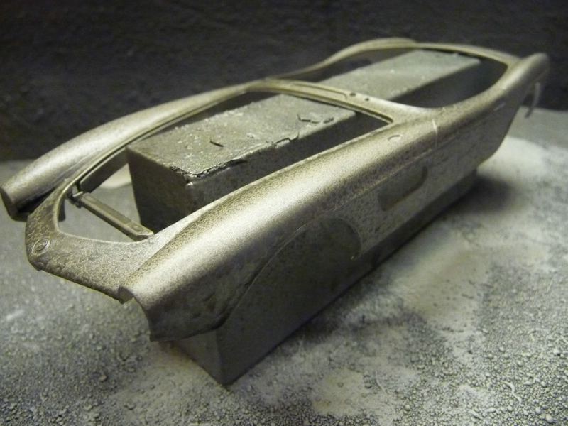

Dann kam die Karosserie im gewagt-extravaganten Leoparden-Look: :cursing:
Dann kam der Frust ... :pinch: Anschließend kamen das Forum, viele viele unterhaltsame Lehrstunden für das Thema "Wie baue ich ein Automodell?", und vor einigen Wochen habe ich mich wieder an den Motor gewagt:

@Dominik: den habe ich entlackt und komplett neu aufgebaut. Das ist übrigens auch das erste Mal, dass ich mit Zwischenschliff arbeite. Das Ergebnis ist ein Leckerli :P . Allerdings lässt sich die Vallejo-Farbe auch 1a verarbeiten. Der Innenraum bekommt dann ein sehr helles rot. Fast rosa. Ebenfalls von Vallejo. Zumindest auf meinen Referenzbildern schaut die Kombination dunkelgrau/fast-rosa ziemlich gut aus.

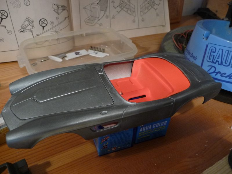

Guten Morgen,
beim Halbmarathon habe ich mein Ziel erreicht (nämlich unter 2 Stunden anzukommen), der Urlaub ist auch erfolgreich verlaufen (trotz einigem Schnee oberhalb von etwa 1.800 m), jetzt passiert hier auch mal wieder ein wenig was.
Um mich in Stimmung zu bringen habe ich mit einer Passprobe begonnen (was für ich übrigens was ganz was seltenes ist ...).
Das Abranz-Rot auf Armaturenbrett und Tür ist noch von einem alten Lackierversuch.
Das schaut soweit erstmal problemlos aus, also hab ich mich an das Lackieren der Inneneinrichtung gemacht. Die Farbe ist von Vallejo und heißt Vermillion.
Aber irgendwie ist mir das zu rot. Ich meine ROT.
Auf dem Foto geht es, aber in Wirklichkeit hat die Farbe Ähnlichkeit mit einer Warnfarbe ;( Bis Ende der Woche gibt es eine neue Farbe, ausgeguckt habe ich sie mir schon, sie muss nur noch bestellt werden.

Ich finde die Kombination der Farben aber jetzt nicht sooo schlimm! Das passt doch immer - rot innen und außen Silber-grautöne.

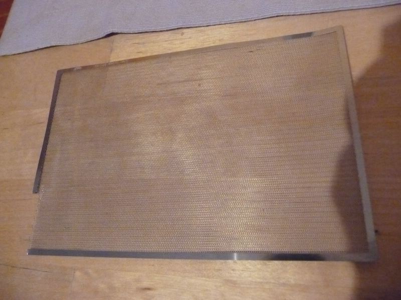

Mittwoch, 27. April 2011, 20:27
Hüüüülfe,
wie schneidet man Mesh? ;(
Hintergrund der Frage ist, dass ich mir, wie schon erwähnt, bei HobbyDesign ein Gitter bestellt habe, mit dem ich die Picknicktische umwickeln will.
Heute Abend habe ich versucht ein kleines Stück abzuschneiden, um mal zu testen wie ich da vorgehe. Also prinzipiell ist die Idee nicht schlecht. Ich habe vor, den Rand der Tische schwarz zu grundieren, und dann das Gitter ein- oder zweimal drumherumzuwickeln. (Zweimal, weil das Gitter doch relativ weitmaschig ist, aber das kommt dann auf das Ergebnis drauf an.)
Aber dafür muss der Rand des Gitters natürlich gerade sein, und nicht krumm schief und scheckig. Wie es halt ausschaut, wenn man es mit der guten Bastelschere schneidet :roll: Nimmt man stattdessen dafür ein scharfes Messer? Die Zähne? Einen frisch gefangenen Haifisch? Oder gibt es dafür extra Werkzeug? (Wahrscheinlich letzteres, damit man auch extra viel Geld ausgeben muss ... :pinch: )
Für sachdienliche Hinweise könnte ich einen angefangenen 51er Chevy ausloben, aber der gehört ja schon dem Dominik. Also bleibt es bei dem
vielen Dank im Voraus,
Uli

Soll ich dir mal was sagen: Ich finde das rot im Kontrast zum silber sieht GEIL aus! Und so unüblich ist das nicht! Ich habe hier einen Gullwing stehen mit genau dieser Farbkombination!
Edit zum thema Gitter schneiden: ich nehm für sowas immer nen Seitenschneider, und arbeite mich gerade Stück für Stück die gewünschte Kante entlang. Sicherlich nicht de professionellste Methode, aber es funktioniert. Son Teil kostet im baumarkt 5-10 Euro.

Themenwechsel. Um das mit der Farbe mal klarzustellen: die Farbkombination an sich steht fest, und es wird bei grau-metallic/rot bleiben. Aber DIESES rot ist mir einfach zu rot.
Gestern hab ich mir ein dunkleres Rot besorgt, und gleichzeitig wurde mir klar, dass das silber zu silber ist und nicht grau genug. Da muss also auch wieder eine neue Farbe her. Wie und wo ich die bekomme muss ich mal schauen. Vielleicht gehe ich heute an die Inneneinrichtung dran, Lust hätte ich schon. Wie der Franke so sagt: etz schaun mer mal, und wenn wir geschaut haben, dann gucken wir mal ...

Gut dass du für die Innenausstattung ein anders Rot gewählt hast. Mir wäre es auch zu grell.
Mit dem Ätzgitter hätte ich auch noch einen Vorschlag.
Probier es mal mit einem Dremel oder ähnlichem Gerät, mit einer Trennscheibe.
Hab is zwar selbst noch nicht probiert aber vielleicht klappts ja.

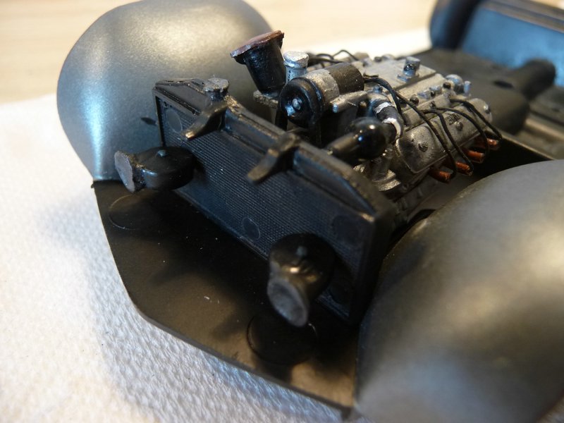

mit dem Dremel hab ich versucht zu schneiden, aber das ist nix gescheits. Die Woche kaufe ich mir einen Seitenschneider, und wenn das auch nichts bringt, dann werde ich wohl mit einem Messer Masche für Masche einzeln zerschneiden müssen. Herrje, ich hab hier im Forum ganz andere Geduldsproben gesehen ...

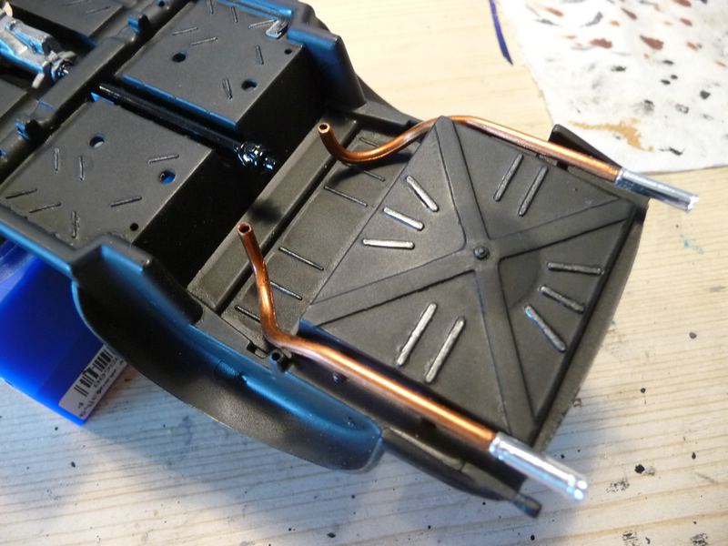

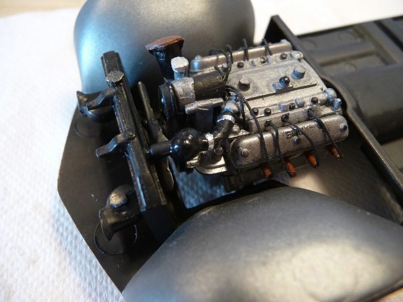

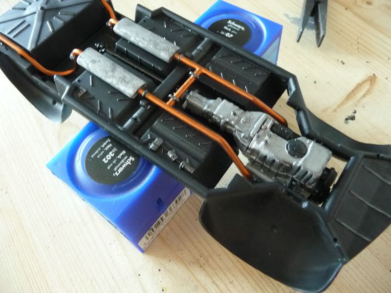

In kleinen Schritten passiert was! Die Motorverkabelung ist fertig!!
Eigentlich 8) ganz einfach: für die Leitungen habe ich Blumendraht genommen, den ich schwarz lackiert habe. Die Zündkerzen bestehen aus Isolierung bemalt mit Ziegelrot. Dumm halt, dass die Metallfarben von Revell (vor allem das Aluminium) bei ständigen Anfassen wieder abgehen, darum kommt es zu Farbunterschieden an den Zylinderköpfen. Aber am fertigen Modell sollte das kaum auffallen.

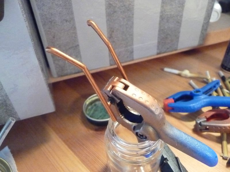

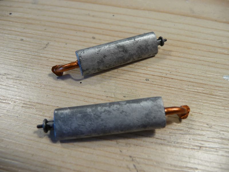

Die Auspufftöpfe hab ich so bearbeitet, wie Hasi es in seinem Rolls Royce-Thread beschrieben hat: Metallfarbe (in diesem Fall Eisen von Revell), dann mit Silber aufgestupft und Mattlack drüber.
Das andere Ende der Teile wird natürlich auch noch kupfer bemalt, genauso wie der Rest der Auspuffanlage.
Ich gebe zu , dass ich mich hier der Einfachheit halber an die Farbvorschläge der Bauanleitung halte. Wenn jemand andere Ideen hat, immer raus damit!

Sonntag, 1. Mai 2011, 22:24
Hi Uli! :wink:
Mir gefällt der Motor so, wie er ist. Sieht etwas gebraucht aus und hat nicht sooo den Neuwagentouch. Man kann m.E. ruhig sehen, das Metall nicht immer eine einheitliche Oberfläche hat. So auch die Endtöpfe.
Was mich zu dem Auspuff bringt (sauber übergeleitet, was? :D )
Ich nehme in der Regel Chrom-/Stahl- oder Alufarbe für die Abgasanlage. Je nach Modell. Kupfer hab ich zumindest ab den 60ern nicht entdecken können :nixweis: . Laß mich da aber eines besseren belehren ;)
Weiter so Uli!

Tolle Kiste! Die Pötte sehen echt edel aus, in Kupfer. :ok: Vielleicht kannste an das Interieur mit stark verdünnter Schwarz Brühe rangehen- das hätte auch einen schönen Tiefeeffekt, wenn dir das zu hell ist
Montag, 2. Mai 2011, 21:16
Oioioi
Kupfer für die Auspuffanlage. Ja - das steht so in der Bauanleitung. Ich vermute mal, dass Revell da in einfacher Form Rost darstellen wollte. Hab ich auch mal so gemacht, würde ich jetzt anders machen.
Dass das 'Aluminium' (99) von Revell sich so abgreifen lässt, hab ich noch nie(!) erlebt.
Trotzdem gefällt mir dein Motor. Die Verkabelung ist schon mal erste Sahne. :ok:
Ich würde die Auspuffkrümmer in einem 'natürlichen' Ton lackieren. Ich glaube in der Baunanleitung steht was von nem grau. :du: :cracy:
Noch ein Tipp meinerseits: Ich hätte die Auspuffendstücke zum lackieren aus dem Gitter getrennt und mit Klammern an den Endnippeln (da wo die Tüten drauf kommen) gehalten. Da kommt ja sowieso kein Lack drauf.

Montag, 2. Mai 2011, 21:31
Es scheint unmöglich, bei einem Auto mit einer so perfekten Karosserie ein Bild der Unterseite zu finden. Mir gelingt es nicht ...
Und da das Chassis seit fast Baubeginn an in Plastikfolie eingewickelt ist (weil der Motorraum in Karo-Farbe lackiert wird), kann ich im Moment auch nur schätzen, dass sich der Tank unter dem Kofferraum befindet, und das Modell demnach zur zweiten Serie gehört - also Baujahr 1957 - 1959 ist. (Bei der ersten Serie 1955 -1957 war der Tank unter den Sitzen.)
Ob hier die Auspuffanlage aus Kupfer war, wer weiß. Aber es schaut scharf aus. :thumbup:
@Vinc: Danke für die Blumen! Meine erste vernünftige Verkabelung *vor Stolz fast platz*. Die Krümmer sind tatsächlich grau, ich werde sie aber vor der Montage wahrscheinlich noch ein ein wenig einfärben. Im Moment sehen sie nach bemaltem Plastik aus ...
Und die Endstücke sind noch von den ersten Versuchen von vor 2 Jahren übrig. Damals habe ich IMMER am Gießast lackiert :pinch: Wegen der erwähnten Plastikfolie kann ich im Moment aber noch nix trocken anprobieren, von daher muss jetzt auf jeden Fall erstmal die Lack-Baustelle geschlossen werden.
Ah, und bei nochmaligem Hinsehen entpuppte sich das Revell-Aluminium als Humbrol Met 56. Trotzdem eine gute Farbe, mit der ich gerne arbeite. Seither ziehe ich halt Handschuhe an beim Arbeiten. Das trainiert die Feinmotorik :abhau:

Nichtsdestotrotz passiert etwas: der Motor ein eingebaut.
Den Kühler hab ich mal drangehalten und festgestellt, dass er vom Venti weggedrückt wird. Also den Venti etwas flacher gemacht, und den Kühler mitsamt den Hupen(?) verbaut.
Die Schlauchschellen sind aus BMF und meine ersten, wobei hier die böse böse Makro-Fotografie mal wieder zuschlägt. Die Ungenauigkeiten sieht man in Echt nicht, und die nächsten werden besser. Versprochen!
Gar nicht glücklich bin ich mit den Vergasern.
Das Mesh ist kommt nicht so wie erwartet, und so langsam gehen mir die Ideen aus wie ich das darstellen könnte.
Und nun erbitte ich Kritik, weil ich will lernen!

Also den Motor wieder rausgerupft, Krümmer verbaut, Motor wieder eingesetzt. Da aber der Kühlwasserschlauch recht fest im Kühler steckte, musste ich die Verbindung zerdremeln. Darum hab ich vor dem erneuten Einbau mit Hilfe eines Null-Modem-Kabels (das ich wahrscheinlich nie wieder brauchen werde) eine Schelle um die Verbindung gelegt.
Dann noch fix die Auspuffanlage eingesetzt. Die Endrohre sind OOB, ein wenig aufgebohrt und eingefärbt. Und um die hässlichen Schleifstellen vom Spritzguss zu verbergen, hab ich jeweils eine Lage BMF drumherum gewickelt. Mmh, so ganz OOB ist das dann auch nicht mehr ... :whistling:
Der Rest des Auspuffs war dann eher durchwachsen. Dass der Anschluss an die Krümmer nicht ganz passen würde war klar, ist aber mit ein wenig Sekundenkleber schnell geregelt. Nicht so schön ist dieser Anschluss:
Keine Chance, im verbauten Zustand die unteren Rohre mit den oberen vernünftig zu verbinden. Ich hätte die Endrohre noch mal rausrupfen müssen, und das wollte ich nicht. Ich werde da noch mal drüber nachdenken, ob ich da eine Art Schelle drum legen kann, oder ob man das im fertigen Zustand überhaupt sehen wird.
Und der aktuelle Zustand der Bodengruppe ist dann dieser:
