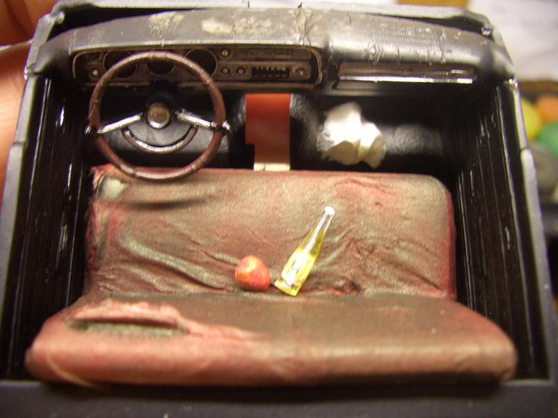

Ich habe heute als erstes das Amaturenbrett neu gemacht - im wahrsten Sinne des Wortes!

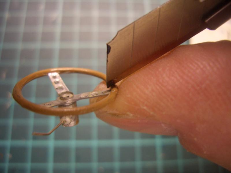

Nun möchte ich Euch jedoch zeigen, wie ich ein Lenkrad altern lasse.
Meiner Meinung nach, wird ein Lenkrad durch das altern und aushärten des Kunststoffes rissig bzw. Spröde. Meist waren es früher keine Elastomere, die Verwendung fanden, sondern war öfters Bakelitanzutreffen. Seis drum.
Als erstes nehme ich mein Cutter...
...und ritze an üblichen Bruchstellen wie an den Speichen ein:

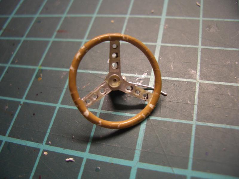

Dann male ich den Lenkradkranz mit stark verdünntem Schwazr an...
...und wische das mit einem beliebigen Finger ab, damit nur die ritzen schwarz bleiben:
Der fehler hier ist, das die Farbe der Risse hier heller oder der Lenkradkranz dunkler sein sollte. Es wirkt jetzt betrachtet etwas komisch - was an dem oben genannten Problem der zügigen Farbverarbeitung liegt.
Am Amaturenbrett noch abschließen montiert...
...wird dieses Bauteil noch mit dem Rest der Innenausstattung und Karosserie weiter gealtert.
Die gleiche Technik habe ich an meinem Drag Camino angewendet:
