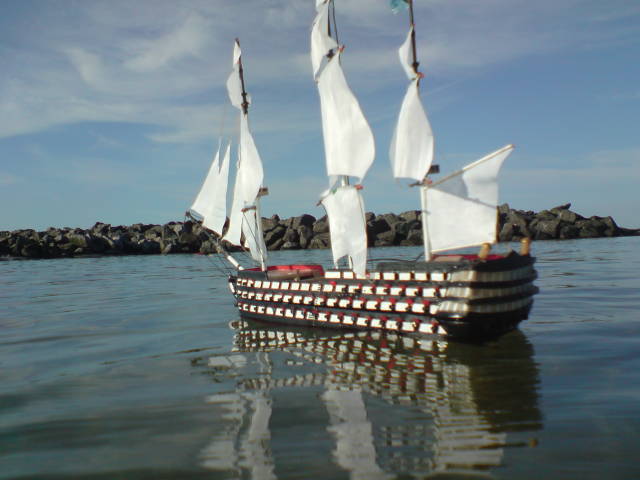

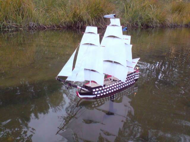

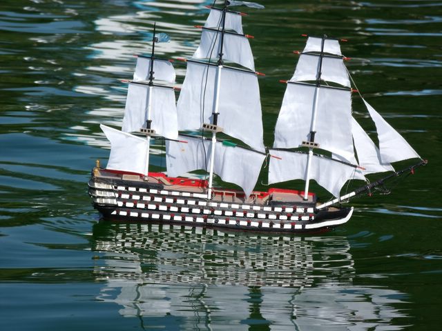

Zuerst möchte ich euch mein Lieblings-Vollschiff vorstellen:
Der Dreidecker "Atlantik" - etwas über 30cm Wasserlinie und unter den Dreimastern einer der eher agileren.
Die Atlantik hat getrennt steuerbare Masten, Vorne einzeln ca. 165 Grad und die hinteren Masten zusammen ca. 160 Grad.
Damit kann sie dann auch recht hart an den Wind.
Allerdings kann sie mit vollem Zeug (alle Segel gesetzt) nicht sehr viel Wind aushalten.
Ihr Ruder ist um einiges vergrößert, um Wende und Halse sauber durchführen zu können.
Die Stellung am Wind muss aber durch die Segelstellung getrimmt werden. Das Ruder kann da nicht viel machen...
(So endet für viele ein Mythos - "Gesteuert wird durch´s Ruder..." - na, wohl doch nicht...)
Natürlich hat sie auch einen Hilfsmotor, die Schraube ist eine 30mm Dreiblatt, wird aber so gut wie nie eingesetzt.

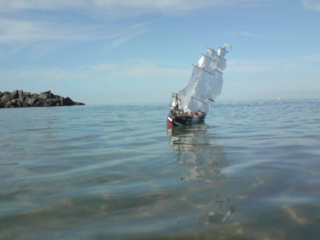

Allerdings wäre es vermessen, wenn man die Ostsee ohne befahren würde...
... ist halt tückisch - da gibt´s Wetter!
Und wenn ihr´s mir nicht glaubt! Das Problem ist nicht die Flaute - es ist der Wind!
- Sie hat nämlich nur per Hand reffbare Segel.
Baut mal eine, die das bei der Größe auch noch per RC kann...
... und ich meine eine, die dann auch noch richtig segelt.

Ein paar Daten der Atlantik:
Wasserlinienlänge 31cm,
Länge über alles 45cm (von der Spitze des Clüverbaums bis zum hintersten Balkon) (die Ruderverlängerung steht noch 1,5cm über)
größte Breite Rumpf 8,5 cm
breiteste Rah 19,5 cm
Höhe Großmast 28,5 cm (vom Deck)
Höhe Fockmast 24 cm (vom Deck)
Höhe Kreuzmast 22,5 cm (vom Deck)
Tiefgang 4,5 cm (sie hat kein Schwert!)
Verdrängung (Gewicht) 674 g
Die Atlantik hat insgesamt 124 Kanonen.
Sie ist niemals fertig gebaut worden, da die ersten Fahrten bereits ständige Reparaturen forderten.
Weder alle Kanonen, noch die Wanten oder andere Takelage konnten fertiggestellt werden.
Inzwischen ist der Zustand, wie auf den letzten Bildern zu sehen, eher als "heruntergekommen" zu bezeichnen...
Zwei mal ist sie bereits beinahe gesunken.
Lediglich der Schlepper Herkules konnte sie bei starkem ablandigen Wind in einer Entfernung von ca. 400 - 500 m stoppen.
Allerdings rissen Segel - brachen Rahen und Wind und Wellen rissen sie immer wieder vom Schlepper los.
Nur der am Ende doch noch drehende Wind rettete sie vor der Schmach des Untergangs.
Die vorherigen Bilder zeigen sie nach notdürftiger Reparatur und dem Versuch der Abdichtung.
Jetzt kommen erst noch mal weitere Bilder:
Sieht sie nicht schön aus, wenn sie so vor Anker liegt...
... beziehungsweise langsam abtreibt... (Einen Anker hat sie nicht... vielleicht etwas leichtsinnig?)
Wenn der Wind stimmt macht sie erstaunlich gute Fahrt.
Sie hat tatsächlich einige moderne Segler (ca. 60 - 80cm Länge) schon abgehängt - bei für sie idealem Wind.
Der Vorteil bei Rahtakelung und einem Kurs schräg mit dem Wind ist da nicht zu unterschätzen...
... man sollte nur nicht im Weg ´rumstehen...

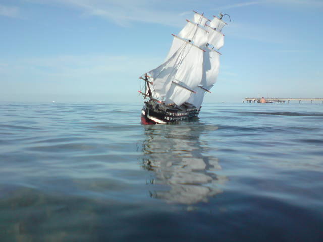

Tolle Bilder. Es sieht wirklich sehr realistisch aus. Ab wann kommt in dir die Panik hoch, dass das Schiff kippen könnte? Ich meine wenn ich mir die Neigung auf dem ersten Foto ansehe..ich glaub ich wäre rein gesprungen und hätte sie rausgeholt ehe sie mir in den Tiefen des Meeres verschwunden wäre. Kannst du Angaben machen welche Schräglage dein Schiff durchaus noch haben kann?
Die Erde ist rund - warum stößt man sich dann an tausend Ecken? :bang:
Beiträge: 2 494
Realname: Johannes
Sonntag, 7. August 2011, 16:43
Ein Schiff kippt nie!
Im schlimmsten Fall gibt es maximal die stabile Lage um 180° gedreht Kiel oben.
Selbst die Bismarck liegt absolut stabil am Meeresgrund und droht nicht zu kippen...
Sonntag, 7. August 2011, 17:57
Ahoi!
1. Wenn ich Panik kennen würde, dann würde ich nicht auf die Ostsee fahren...
2. Die von dir beobachtete Neigung ist vollkommen in Ordnung. Sowas muss solch ein Schiff wegstecken!
Man muss einfach so bauen, das es das stabil hinbekommt - vor allem ohne Schwert.
3. Sie sinkt nicht! Sie wird nur vom Dreidecker zum Zweidecker - dann zur Fregatte...
Fregatten liegen ja bekanntlich sehr stabil im Wasser (oder war das UNTER Wasser?)
4. Ich fahre immer mit Schlepper-Unterstützung! Würde ich auch jedem raten.
Und da ist erst ein einziger abgesoffen - und das bei einer Monsterwelle mit über doppelter Höhe, die dann auch noch brach...
Der lag dann stabil 180 Grad... hatte die Bullaugen und einige Fenster rausgeschlagen...

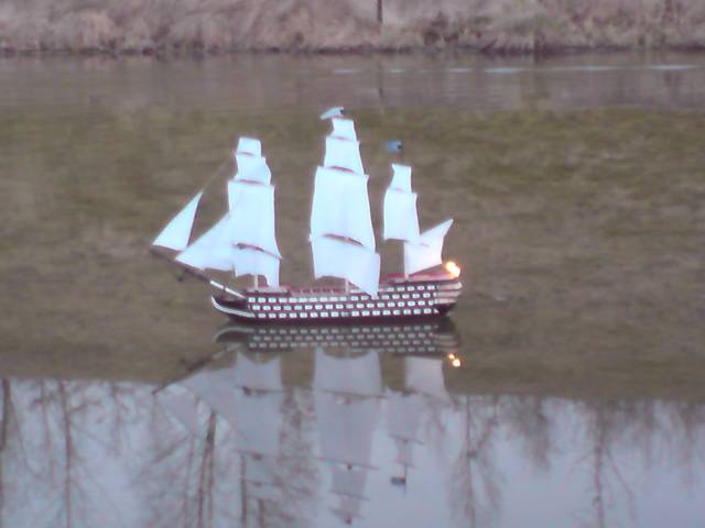

Aber jetzt erst mal ein paar abendliche Impressionen:
Man soll doch sehen, das es auch mit Beleuchtung geht...
Und beim Admiral und dem Käpt´n wird gefeiert...
Bald geht´s weiter mit weiteren Schiffen...

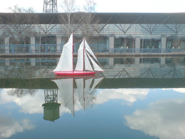

für den Bochumer kann ich nicht antworten, aber für meine Segler, und vielleicht hilft dir das ja schon mal weiter:

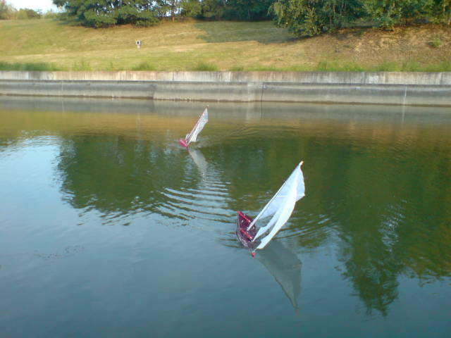

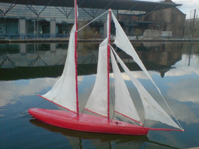

Meine Segel sind aus Tüte, genauer: Dönermanntüte, oder Apotheken Tüte. DIe ist weiß, super dünn, und ich habe keine Probleme mit Nässe und Vollsaugen usw.
Segeln tuts, und Geschwindigkeit ist voll ok. Haltbarkeit: Jahre! (Seeunfälle mal abgesehen), Optik: Mir gefällt es gut! :)
Technik: So simpel wie möglich. Ich sage mir da: je weniger ich habe, desto weniger bezahl ich, desto weniger geht kaputt.
und damit fahre ich nun schon recht gut.Im Innern meiner Schiffe schlummert ein Akku, 3 Servos und nen Empfänger, das wars. (wenn ein Motor mit bei ist, dann noch ein Servo, wo ich nen Fahrtregler draus baute)
Dazwischen gibt es keine röllchen, oder sonst was , außer Kabel. Die Masten stecken auf den Servos, drehen sich damit direkt, 60° Stellwinkel, was reicht, und das Ruder wird klassisch über einen Draht angesteuert.
Nässe ist ein Problem, aber es geht! Sind recht dicht die Schiffe, aber hier liegt großer Bedarf an Ideen. Allerdings kommt es auf die Servos an, wie die mit Nässe umgehen. Ich habe welche da reicht ein Hauch wasser und die sind platt, und welche die laufen noch eine Zeit unter Wasser weiter.

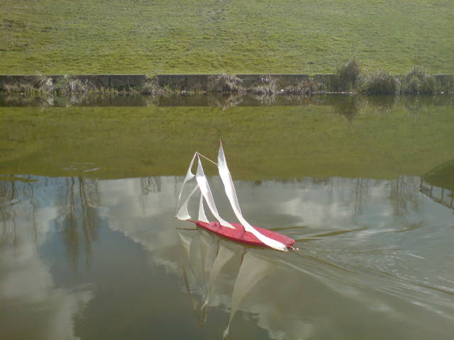

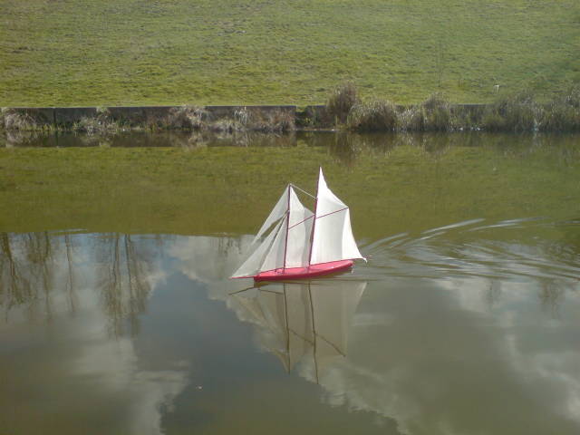

Schauen wir uns die kleine doch mal etwas von näherem an.
Da erkennt man dann schon was.
Zum Beispiel, dass sie nie fertig gebaut werden wird...
... es fehlt ja noch alles, was zum Probelauf nicht unbedingt nötig war...
... zum Beispiel die Reling, die Bemalung, etc...
Und na klar! - ihr habt´s sicher schon alle bemerkt - ein Neufundlandbanker!
Sie ist der Blue Nose II nachempfunden, hat einen geringfügig verbreiterten Rumpf und etwas mehr Tiefgang.
Leider ist die Passion durch einige kleinere Lackschäden im Inneren langsam morsch geworden und musste dann,
nach Ausfall fast aller Elektronik, abgewrackt werden.
Es ist für ein Salzwasserschiff nicht immer die beste Option, alles zu reparieren. Da baue ich sie lieber noch mal neu.
Sie war enorm schnell, konnte endlos gut kreuzen und hielt ihren Kurs wie eine Eins.
Allerdings war sie für eher leichten Wind konstruiert (sie hat wie fast alle meine Segelschiffe) kein Schwert.
Die längste Fahrt durch die Ostsee war über zwei km lang und vollkommen unter Kontrolle.
Die weiteste Entfernung vom Strand war dabei etwa 300 bis 350m (geschätzt).
Diese Entfernung war allerdings auch das Maximum der Möglichkeiten,
da ab 200m ausschließlich mit den Positionslichtern navigiert werden konnte.
Ich hatte damals keinen Feldstecher dabei...
Wenn ich Bilder vom Bau der Passion finde, dann kommt auch noch ein Baubericht ´raus.
Ist sicher interessant, da einige Dinge bei ihr etwas anders liefen...

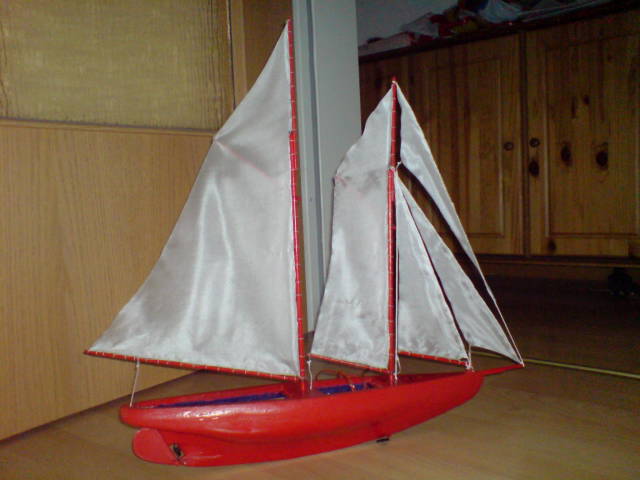

Mittwoch, 10. August 2011, 17:11
hi
kannst du noch längen und breitenangaben angeben , oder hast maße der verdrängung und des gewichtes?
Viele Grüße :ahoi:
markus
(der Captain)
Mittwoch, 10. August 2011, 18:51
Ahoi!
... tz - tz - tz - fehlen da doch die Maße...
Die Länge des Decks ist 42cm.
Die größte Breite ist 8,5cm.
Tiefgang ist kaum 5cm.
Verdrängung und Masthöhe sind leider nicht mehr bekannt.
Irgendwo in den Plänen hab ich das alles stehen, aber ich müsste erst mal suchen...
Sie ist doch für einen Schnellschuß - und das erste richtige Gaffel-getakelte Segelboot ziemlich gut gelungen, oder?
Die Segel sind übrigens aus feinster Seide!
Vor allem, wie hier in Verfolgungsjagden, kann sie mit ihrer Geschwindigkeit und irren Wendigkeit immer den Sieg davontragen.
Der schnelle Einmaster im Vordergrund ist Steffies Schiff - also keines von meinen, aber dennoch von mir gebaut.

Ich hab noch Bilder gefunden, die von der Seebrücke am Schönberger Strand aufgenommen sind.
Da ist die Atlantik mal ein bisschen rausgefahren...
Noch in der Bucht - hinten am Wellenbrecher hatte ich sie ins Wasser gesetzt.
Dann hab ich sie ein gutes Stück rausgefahren und bin auf die Seebrücke gegangen.
Die geht, glaub ich 260 m, in die Ostsee hinaus.
Hier bin ich aber noch ganz am Anfang. (In Strandnähe).
Mal etwas vergrößert, man sieht sie ja sonst nicht.
Nun steh ich am Kopf der Seebrücke und schau auf die Ostsee hinaus.
Wie man sieht fährt die Atlantik immer noch einen sehr sauberen Kurs.
Sie schafft es sogar ein wenig gegen den ablandigen Wind zu kreuzen.
Für einen Dreidecker ist das schon nicht schlecht, oder?
Jetzt frischt es merklich auf. In diesem Augenblick geht mir der Spruch vom "Captain" durch den Kopf:
"Bei ablandigem Wind ist die See spiegelglatt..."
Nun ja, normalerweise ist da schon was dran...
... aber dieser Wind nahm dann doch etwas zu schnell zu.

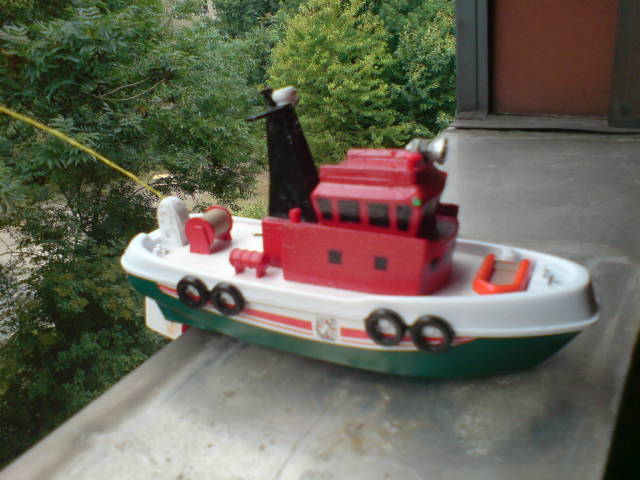

Da musste dann mein Schlepper raus, denn der Hilfsantrieb der Atlantik konnte sie zwar bis zum Brückenkopf zurückbringen,
aber sie konnte sich nicht halten. Im weiteren Verlauf war dann irgendwann der Akku leer...
Der Schlepper Herkules bei einer Runde vor der Seebrücke.
Im Rettungseinsatz gelang es unter zuhilfenahme des großen, feststehenden Fernrohres, dann die Atlantik einzufangen...
... immer wieder...
... aber nie lange.
Es rissen Segel, es brachen Rahen...
... am Ende gab ich dann auf, denn die See riss sie immer wieder los - und wir hatten schon einige Euro in das Fernrohr geworfen.
Sie lag dann tief im Wasser und trieb noch etwas raus.
Herkules kam inzwischen wieder in der Bucht an und war noch immer unbeschädigt.
Was mich ob dieses Einsatzes und der dabei herrschenden Wind und Wetterverhältnisse überraschte.
Der Wind hatte zu diesem Zeitpunkt wieder nachgelassen und gedreht.
Die inzwischen vom Dreidecker zum Zweidecker und dann zur Fregatte mutierte Atlantik war auf dem Weg, die Küste entlang...
... um dann irgendwann in die Nähe einer Bucht zu treiben.
Diesmal kam, unser kleinster zum Einsatz.
Er bewahrte sie davor, gegen die Felsen des Wellenbrechers zu schlagen und zog sie an den Strand.
So war sie dann doch noch gerettet. obwohl ich nicht mehr damit gerechnet hatte...
-sonst gäbe es dieses Schiff nicht mehr und diese herrlichen Bilder hätten nicht entstehen können.
Leider hatte ich nicht die Geistesgegenwart, bei der Rettungsaktion auch noch weitere Bilder zu machen.
Aber die Gelegenheit kommt bestimmt bald wieder...

Donnerstag, 29. September 2011, 20:07
Hallo!
Ich wollte doch nur mal eben zeigen, das die Atlantik noch ab un zu im Wasser ist.
Am letzten Sonntag war ein Schiffsmodellbau-Treffen im Werner Freibad (Bochum Werne).
Da war die kleine dann auch mal wieder im Wasser:
Und heute, bei dem schönen Wetter war sie draußen, auf dem Ümminger See (Bochum).
Es war nur ganz leichter Wind - fast schon Flaute.
Mit ganz sanfter Vorwärtsbewegung glitt sie hinaus...
Ein Bild für die Götter!
Da hatte ich dann meinen Fotoapparat fast vergessen...
Doch dann erinnerte ich mich, und schoss mein erstes Bild auf dem Ümminger See.
So weit - so gut...
Allerdings gab es dann einen Totalausfall der Anlage.
Der Hilfsmotor lief auf vollen Touren - immerhin etwa 1,4 W die so ein Schiff ganz schön antreiben (ca. 650 g schwer...)
Das Ruder aber zu einer Seite mit Vollausschlag eingeklemmt...
So drehte sie dann bei fast Flaute ihre Runden - fast in der Mitte des Sees...
Also musste Herkules raus...
Der dann nach ein paar Einfang-Versuchen die kleine auch wieder nach Hause brachte.
Allerdings werde ich mir doch noch einen neuen Fanghaken bauen, da der alte sie immer wieder loslässt...
Wenn der Hilfsmotor auf Volldampf steht, dann wirds schon schwierig.
