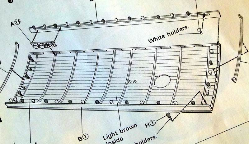

Glühlampen in 1/16 - Festbeleuchtung in Reihe mit 2 x 21 Birnchen mit LED
mein Umzug ist in der Phase, das nichts mehr in meiner alten Wohnung ist, ich aber auch nichts mehr in meiner neuen Wohnung finde …
Trotz allem hat mein PC und die DSL-Leitung brav zu mir gehalten und so konnte ich nebenbei ein Schnäppchen machen. Dieser grob angefangene Bausatz in 1/16 der STEAM TRAKTION ENGINE von BANDAI, den ich vor über 30ig Jahren schon mal gebaut hatte, suchte einen neuen Besitzer.
Mein Problem allerdings liegt in der Beleuchtung, die im Modell nur mit Dummi-Glühbirnen angedeutet wird.
Ich möchte dies gern ändern und LED´s einbauen, hab aber keinen Schimmer wie ….
Meine Frage also, wer kann mir Tipps geben (…auf Hubra schiel …. )
Hier sind die Originalbirnchen neben einem Lineal, um die Größenordnung einzuschätzen.

So wie ich das erkennen kann, werden die Lampenattrappen in kleine Löcher gelebt.
Ich würde dann versuchen weiße SMD - LED's von der Unterseite her ein zu kleben.
Dazu wirst Du aber die Löcher durchbohren müßen, so das die LED's die Lampenattrappen von unten anleuchten.

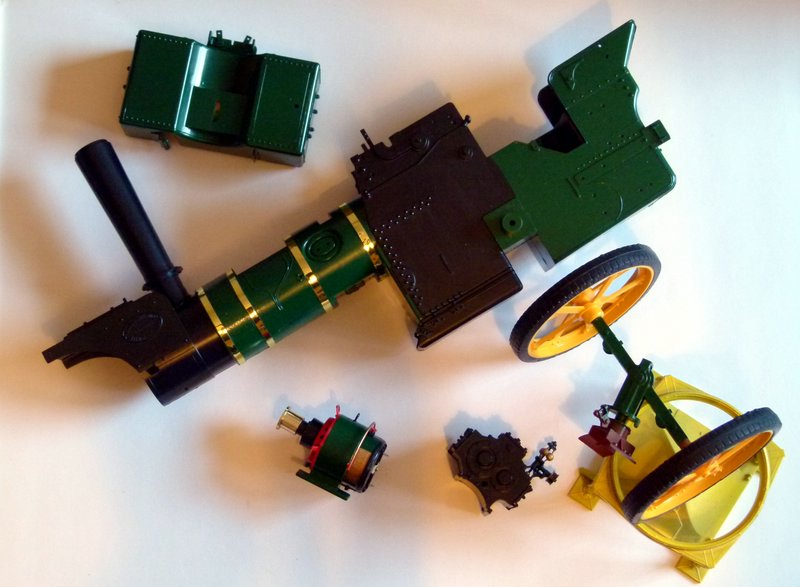

Zei doch mal bitte das Bauteil in dem die Lampen eingeklebt werden sollen. Ich denke das hier eine kleine SMD jeweils in den Sockel passen könnte.

Zu den vorgeschlagenen Sachen will ich nur kurz anmerken, dass man an den bunten Spritzlingen
und dem gezeigten Modell bereits sehen kann, dass es mit untergeklebten SMD Leds nicht klappen wird.
Die SMD LEDs können nicht durch den "Birnenhals" ihr Licht einleiten.
Außerdem würde bei 120 Grad Beleuchtungswinkel (den haben die SMD LEDs meist),
ein Großteil des Lichtes an den "Birnchen" vorbei gehen.

Wenn du mir sagst, wie groß deine "Birnen" sind, dann sag ich dir, welche LEDs du nutzen kannst.
Im allgemeinen würde ich jedenfalls Durchgefärbte Farb-LEDs nehmen.
Das Schleifen geht in vielen Bereichen Problemlos,
allerdings kann man aus den meisten LEDs keine richtigen Birnen machen.
Gib also bitte mal den Durchmesser der Birnen aus den Spritzlingen an,
dann kann man weiter sehen...

Also, so wie es scheint, ist der Durchmesser etwa 4 mm.
Dann hat man zwei Möglichkeiten:
a) 5 mm LEDs verwenden und vielleicht ein wenig zurechtschleifen.
b) 3 mm LEDs in den passenden Lack tauchen und so schöne Birnen erzeugen, die etwa 4 mm haben.
Ich empfehle Vorschlag b).
Da muss man nur die richtigen Lacke finden...
Und natürlich die richtigen LEDs...

Am besten wäre es, wenn Du uns mal ein paar Bilder von den Betreffenden Teile zeigen kannst.
Dann kann man sich auch besser Gedanken darüber machen, wie man das in der Praxis umsetzen kann.
Es würde dann ja auch die Möglichkeit bestehen, eine passende Beleuchtungseinheit dafürzu bauen.

hier noch ein paar Eindrücke von den Teilen, die ich so bekommen habe.
. . . und hier die Teile mit Zeichnung, an denen und wie die Birnen befestigt werden.
Luft ist da keine, da die Birnchen direkt an, bzw. vor geklebt werden. Ich werde also dort einen ziemlichen „realistischen“ Kabelsalat hinfriemeln müssen, wobei ich hoffe, die Wiederstände irgendwo verstecken zu können – vielleicht muss ich ja den Kessel noch mal aufmachen.
Letztendlich werd ich aber diese Baustelle erst mal ruhen lassen, nicht zuletzt, weil ich seit ein paar Wochen eine Gefühls-Baustelle habe, die ich grad intensiv mit viel Erfolg zu einem schönen Diorama mit weitem Panoramablick in die Zukunft ausbaue . . .

das schaut ja gewaltig gut aus, das Teil! Schön, dass nach dem Umzugsstress nun endlich wieder aktiver Modellbau angesagt ist.
Bei der Beleuchtung gäbe es die Möglichkeit feine Kupferlackdrähte einzusetzen (Durchmesser z. B. 0,15 mm). Diese könntest Du prima im Bündel in einer Art Kebelkanal in der Kante des Daches kaschieren.
Bei den Widerständen könntest Du kleine "SMD-Typen" verwenden, die sind deutlich schmäler als die bedrahteten Bauteile. Diese Widerstände könnte man an getarnter Stelle anbringen.
Ist halt alles ziemlich fummelig - wäre aber in einer Weise machbar, so dass man absolut nichts sieht.
In jedem Fall weiterhin viel Freude mit Deinem erneut ausgefallenen Bauwerk,
Johannes

da der Wiederstand ja nicht unbedingt direkt an der LED sitzen muß kann auch ein ganz normaler verwendet werden.
Einfach ans andere Ende der Leitung kurz vor der Stromquelle oder so.
Den Kessel für sowas zu nutzen ist denke ich die beste Variante.
Für die Leitungen würde ich für den einen Pol Silberleitlack verwenden. Den unten drunter verwendet sieht man nach dem überlackieren nicht mehr.
Für die zweite Leitung / Pol kann dann ein normaler Draht genommen werden udn die Verkabelung kommt gut realistisch rüber.
