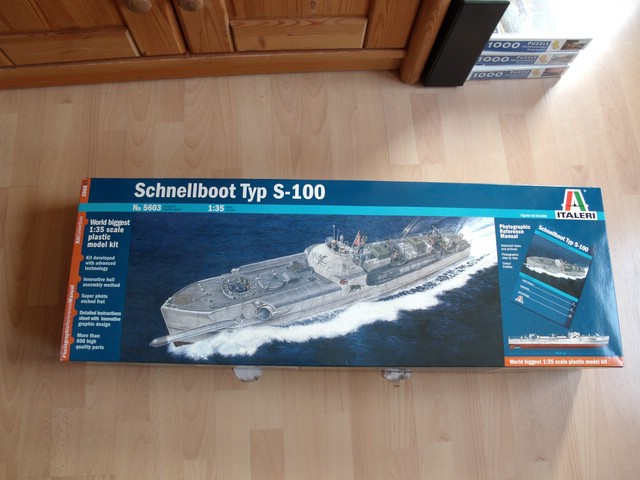

Ahoi Kameraden!
Jetzt geht es auch bei mir mal mit "moderner Kriegsführung" los... ;)
Da ich ja ein "süßes kleines Päckchen" bekam, das ein noch süßeres Böötchen enthielt,
komme ich ja jetzt nicht umhin ebenfalls ein S-100 aufzurüsten!
Das wird ein aufwändiges Projekt, aber dieses Boot ist einfach ein Traum! :love:
Da freu ich mich schon soooo drauf! :tanz:
Aber ich reiß mich zusammen! :S
Es wird alles vorher geplant! :ok:
(so gut ich eben meinen Enthusiasmus in den Griff bekomme... :pfeif: )
Jetzt schau ich erst mal in das Heftchen hinein, das dem Bausatz beilag.
( -völlig neu für mich ;) )

Ach Frank... das ist doch mal wieder ein Böötchen :sabber:
Wie ist denn das Begleitheft?
Ist das der Bausatz mit den Ätzteilen?

a) es ist der Bausatz mit den Ätzteilen (sieh den Baubericht von Stef) :ok:
b) das Heftchen, oder besser die Heftchen sind gut! :)
