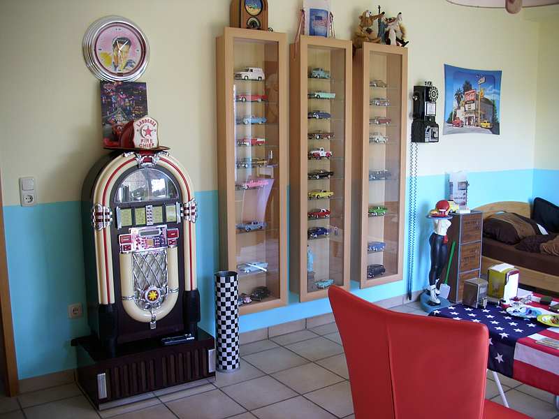

Dein "Diner"-Zimmer sieht ja klasse aus :sabber: So eins hätte ich auch gern, mit Jukebox, Flipperautomat und 59er Cadillac Sofa ;)
Jukebox yeah, Flipper + Cadillac Sofa nope !

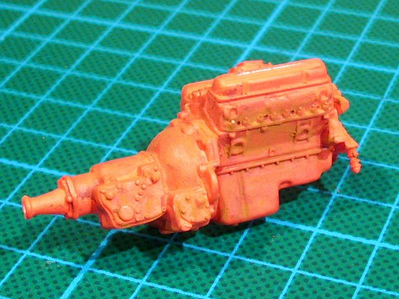

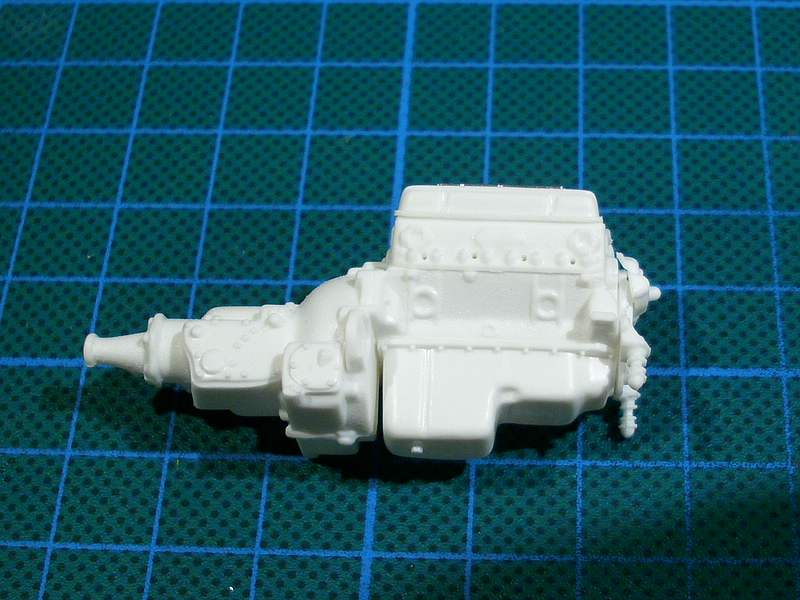

Der Schnee liegt heute bei ca. 5 cm, also perfektes Modellbauwetter. Ich werde in der Reihenfolge des Baues die Photos liefern. Begonnen habe ich, wie gesagt, mit dem Motor. Der Motorblock passt schon mal ganz gut zusammen. Die Löcher für die Zündkabel sind auch schon gebohrt
Vom Zündverteiler wurden die "Nüppel" abgetrennt und dann neun Bohrungen für die Zündkabel eingebracht
Dann gab es ein "Preshading" an der Karosserie (hat sich in der Praxis bewährt)
Der Motor in Chevy-Orange mit leichtem Weathering und Rusting

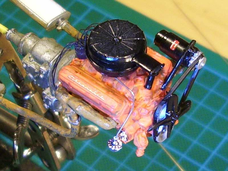

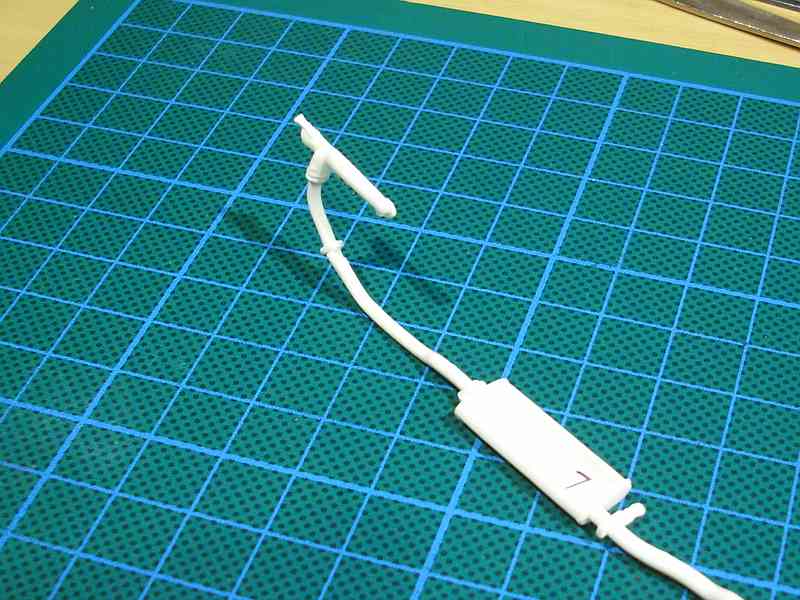

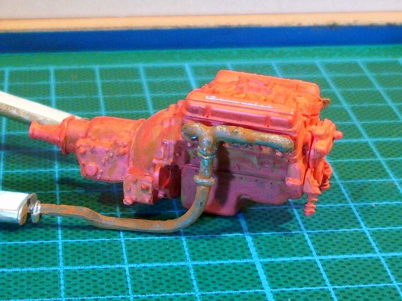

ich habe am Motor weitergemacht. Er soll recht ein bißchen verbraucht aussehen, also mit Rost und Dreck. Mal sehen, ob ich das hinbekomme. Zuerst habe ich die Auspuffanlage zusammengebaut.
Dann habe ich das Ganze mit dem Motor verbunden. das mache ich jetzt schon, damit ich Anpassungsproblemen im eingebauten Zustand am Motor entgehe
Dann habe ich alles rostig und dreckig gemacht. Kupplung und Getriebe werden noch mit Aluminium behandelt

ohhhh... 8| ...der Herr Professor arbeitet mit Krokoklemmen und dritter Hand... :abhau:
Hi Matze, :wink:
irgendwie kommt mir der Motor bekannt vor. So Orange und so... ;)
Eins vorweg, bevor ich was zu Deinen Fortschritten schreiben mag.

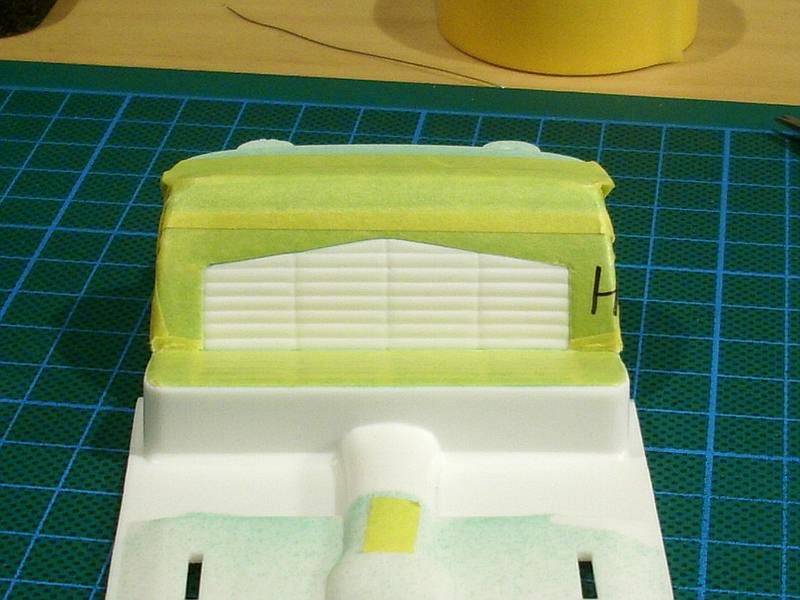

Das vormalen der Sicken mit schwarz habe ich bei meiner aktuellen Kiste getestet. Also Du siehst, auch wenn ich mal nichts schreibe beobachte ich j e d e n hier :grins: . Ich habe es jedoch als Dosenkind nach dem Grundieren gemacht und wenn der Lack nicht bescheiden geworden wäre, hätte man auf jedenfall die Sicken dunkler erkannt. Nun... :pfeif: ...jetzt nicht mehr, weil ich die Kiste nochmal drüber lackiert habe. Also klappt das. Hat Du ja auch bei Deinem T-Bird gezeigt :ok:
Jetzt zu Deinem Motor und Auspuff.
Am Motor überdeckt das Orange die Rostspuren. Da erkenn ich nicht sooo viel. Ich vermisse ein wenig ein washing in Schwarztönen von den undichten Zylinderköpfen oder Ventildeckeln. Eine undichte Kurbelgehäuseentlüftung dazu versaut den ganzen Motorraum erst recht ;) .
Beim Auspuff sieht das ein wenig anders aus. Mir persönlich gefällt der Rostfarbton nicht, sieht eher wie umbra oder erde aus. Ich meine, das für Abgasanlagen eher dunklere Brauntöne angepasst sind. Zumindest kenne ich das aus dem richtigen Leben eher als dunkler Rostfarbton. Ich verwende "Hullred" von Tamiya, mit trockenmalen und wenig beimischen von Stahlgrau. Geschmackssache.
Der Krümmer kann aber ruhig mehr vertragen. Der ist aus Grauguß und wenn der Motor mal Rost ansetzt, dann ist der Krümmer schon längst mit einer gleichmäßigen Rostschicht überzogen.
Nur meine Gedanken.
Was Du eventuell noch an den Scharaubstellen der Abgasanlage machen könntest, sind schwarze Stellen, die man sieht wenn die Schellen etc. undicht sind.
Die Ölspur an der Motorenunterseite...da empfehle ich Dir Tamiya Smoke als beigabe. Öl glänzt ;) . Um die Ablaßschraube gemalt das es sich an den Kanten sammelt würde reichen. An den Querträgern, Traversen, Getriebe etc. würde ich nur die Kanten damit antupfen; weil wenn die Karre sifft, tropft das Öl bekanntlich runter und durch die Fahrgeschwindigkeit klatscht es so wie Fliegen an die Scheibe an die Rahmenteile. Verstehst?
Ist meine persönliche Darstellung zum versiffen. Ich müsste mal unter meine Kisten schauen, wo ich das mal so gemacht habe. So als Beispiel, wenn Du magst ;)

Dienstag, 11. Dezember 2012, 16:38
Hallo, ich würde mir überlegen ob ich den Motor nicht mit der Airgun lackiere. das Ding sieht aus als wäre es mit Dispersionsfarbe zugekleistert. das kennt man sonst nur von D...Bruder.

@ Dominik: Vielen Dank für Deine Hinweise. Ich werde versuchen, möglichst viel davon umzusetzen, ich übe da ja noch, was das Altern und Verdrecken angeht ;)
@ "Florida": Auch ich fände es besser, wenn man seinen Realnamen nennt und sich vielleicht mal die Mühe macht, etwas in sein Profil zu schreiben :du: . Ist irgendwie höflicher.
Aber zum Thema: mit "Dispersionsfarbe" bemalt ist da mal gar nichts und auch nicht "zugekleistert". Es mag sein, dass es auf den Photos nicht so ganz toll rüberkommt, da ich die vor dem Einstellen ein wenig bearbeitet hatte, weil das Engine Orange sehr rötlich war. Der Rost, den ich da zum "Rosten" benutze, ist übrigens echter, von klein auf handgefütterter Rost aus eigener Produktion. Auch damit übe ich noch :thumbsup:
Ansonsten, tief durchatmen und sich aufs wesentliche konzentrieren. Nach dem Wochenende geht's weiter.

Wie ich vor knapp einer Woche gesehen habe (Jaa, Du bist unter ständiger Beobachtung von mir! :D ), wagst Du Dich an das Thema versifft und gebraucht heran. :respekt:
Ich bin ja noch lange nicht soweit. Ist Dein handgefütterter Rost aus einem "Drahtwaschel " entstanden?
Eigentlich bin ich ja schüchtern :pfeif: , deshalb kostet mich kritisieren immer eine große Überwindung. Aber bei Dir bin ich mir sicher, daß es Dein Ego nicht beleidigt.
Was mir aufgefallen ist, ist der Gußgrat an den Auspuffrohren. Den Krümmer hat ja Adlerauge Dominik schon angesprochen.
Alles in allem: Ich freu' mich über Deinen BB und; ja, Du stehst unter Beobachtung! ;)

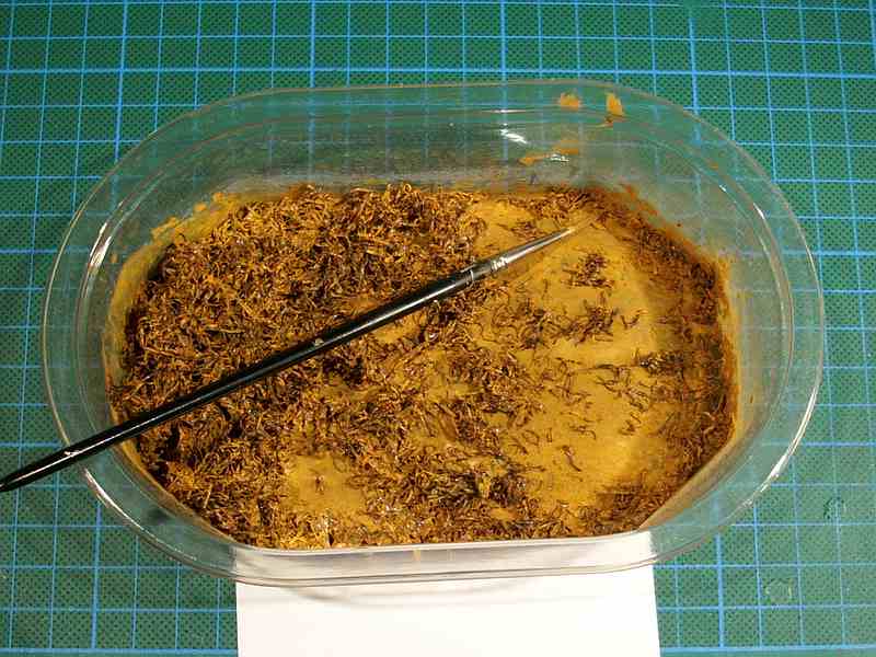

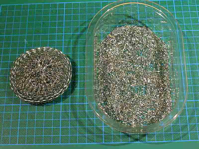

Yeah, wir nennen das hier einfach nur Stahlwolle und da gibt es tatsächlich verschiedene Varianten. Man muß aufpassen, das nichts auf der Verpackung draufsteht wie "Edelstahl" oder "Rostfrei". Rostende Stahlwolle zu finden, ist nicht einfach. Mit einer stabilen Schere habe ich die Stahlwolle in kleine Stückchen geschnitten. Vor etlichen Wochen fing die Rostproduktion an:
Dann sah es schließlich so aus
Für die weitere Entwicklung, habe ich die rostigen Stückchen dann in eine andere Schale umgefüllt. Übrig blieb Rost höchster Qualität :abhau:

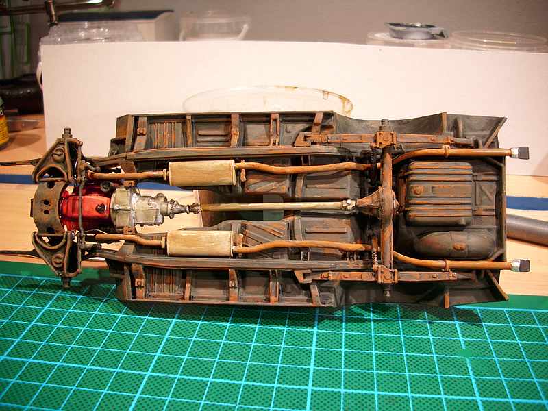

Der Motor ist dann jetzt - so ziemlich - fertig, es fehlen noch ein paar Kabel für Batterie usw.
Die Auspuffrohre hatte ich zwar entgratet, aber offensichtlich nicht ordentlich genug, zudem gibt es auf den Rohren auch zwei Auswerfermarken, die ich auch nicht zugespachtelt habe, hat aber keiner gemerkt :baeh:

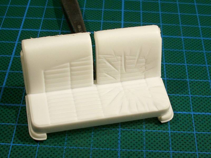

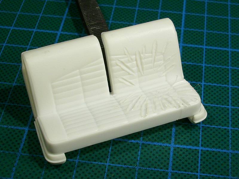

Als nächstes nehme ich mir den Innenraum vor. Auch hier soll ein "gebrauchter" Zustand sein, zumindest auf dem Fahrerplatz ein paar Falten
Ich fürchte, das ich das mit den Falten ein bißchen übertrieben habe, glücklicherweise wird es kein Convertible :baeh:

...um die Falten zu übertünchen könntest Du doch wieder Dispersionsfarbe nehmen?!? :abhau: Wenn sie Dir ausgegangen ist, schick einfach ne PN an D...Bruder :abhau: .
O.k., genug des Spaß, machen wir wieder Ernst. Die Falten werde ich bei Gelegenheit auch mal probieren, obwohl ich ja lieber mit Sitzbezügen hantiere. Kommt natürlich auf das Endergebnis an, wie weit der "Gebrauchszustand" fortgeschritten sein soll.

Die Idee mit den Falten im Fahrersitz finde ich auch klasse :ok: , werde ich bei Gelegenheit mal ausprobieren.
Den Motor finde ich besonders gut gelungen, schön dreggisch :D

Danke für die Rostherstellungsbilder. Beim Betrachten ist mir eingefallen, dass ich in diesem Forum schon an anderer Stelle - *Pause; ein mitreißendes Saxophonsolo
in meinen Ohren ------------- okay, bin wieder da* - über die Herstellung von Echtrost gelesen habe. Du hast Salzwasser verwendet, oder?
Du hast recht, ich hab' heute beim Einkaufen nur Edelstahlwolle gefunden. Bei Gelegenheit schau' ich in einem Baumarkt vorbei und suche nach rostfähiger Stahlwolle.

Die Sitzfalten: Naja, wer außer uns Zusehern weiß das schon? Und sooo schlimm wird's von außen schon nicht auffallen.
Zur Not kaschierst du mit Dispersion und gut is', hmpfff

danke für die Bilder der Rostherstellung! Dann muss ich mal nach rostfähiger Stahlwolle suchen.

Mir gefällt der Motor mit Auspuffanlage sehr gut. Sind denn später die Anpassungsprobleme an die Karosserie nicht viel größer, als die jetzt eingesparten am Motor?
Hast du die Sitzfalten mit dem Lötkolben gemacht? Sieht wirklich ein bischen stark aus. Aber wenn der Fahrer das in Amiland typische Übergewicht hat, passt es ja vielleicht wieder...
Du meintest sicherlich den hier: Alterung & Finish: Modellbau Rost Alterung und Patina selbst gemacht
Aktuell im Bau:
Luxuscamper
Fiat 124 Sport Coupe
Das bin ich:
Portfoliobilder
Beiträge: 191
Realname: Juppes
Wohnort: an der Alpenkant
Dienstag, 18. Dezember 2012, 22:54
Räusper... [Chemie-Schlaubrille]....also, ich sag euch: JEDE handelsübliche Stahlwolle kann man korrodieren, auch wenn "Rostfrei" draufsteht. Was Stahl überhaupt nicht ab kann, sind Chlorid-Ionen, und die sind (für den Modeller) glücklicherweise Hauptbestandteil in stinknormalem Kochsalz. Wenn ihr normale, handelsübliche Stahlwolle verwendet oder die übriggebliebenen Abrazzos aus der Küche, dann könnt ihr Euch sicher sein, dass da IRGENDEINE Stahlqualität hintersteckt, nämlich die, von der es gerade billig Press-, Schneid-, oder Fräsabfälle gab - oder glaubt ihr, dass die extra einheitliche Stahlqualitäten zu Wegwerfwolle verspanen? Der edelste Stahl, der Euch dabei wahrscheinlich begegnen wird, ist die Werkstoffqualität 1.4301 - der handelsübliche Chrom-Nickel 18-10-Stahl (V2A, Nirosta, Inox oder wie auch immer der grad genannt werden mag). Der fängt schon in 2%igen Kochsalzlösungen an zu gammeln. Wenn ihr sicher gehen wollt, macht Euch eine Lösung aus 125 g Kochsalz in 1 L Wasser und sorgt dafür, dass die Grenzfläche zwischen in der Lösung eingetauchtem Stahl und Luft so groß wie möglich ist. Auf diese Art kriegt ihr sogar hochlegierte Molybdänedelstähle wie 1.4435 und 1.4539 klein. Wie gesagt - Sauerstoff hilft ungemein, und an der Grenze zwischen Stahl, Luft und Salzbrühe wird es als allererstes faulen. Also den Stahlknüddel nicht vollständig untertauchen und das Gemisch alle paar Tage mal so schwenken, daß der Stahl oberflächlich wieder feucht wird. Ihr werdet Rost in Mengen ernten, die ihr noch nie gesehen habt :thumbsup: .
Wenn ihr genug Metallzeug weggegammelt habt, nehmt den Wollerest raus, gießt die Brühe durch einen Papier-Kaffeefilter und wascht den braunen Rückstand gründlich mit Leitungswasser nach, damit ihr das Kochsalz rausspült. Der unlösliche Rest, der da verbleibt, ist pures, hochgradig erwünschtes Eisen-III-oxid. Vulgo: Rostpulver. Wenn ihr es feinstaubig haben wollt, kratzt es aus dem Filter und trocknet es auf einer Schale bei 200° im Backofen, bis es feinpudrig wird. [/Chemie-Schlaubrille].

Danke Dominik, Thomas und Juppes!
Für mich sind alle Fragen sehr ausführlich beantwortet worden. :ok:
Gruß, Ernst

Howdy Modelers :wink: ,
tausend Dank an alle, die hier was erklärt haben :five: . Das hätte ich selber alles gar nicht so wiedergeben können. Soweit ich das beurteilen kann, kann ich zu keiner Erläuterung etwas hinzufügen und bin froh, dass der Baubericht dadurch absolut aufgewertet wird :ok:
@ Thorsten: Die "Falten" habe ich mit einem erhitzten kleinen Schraubendreher eingeschmolzen, allerdings, wie schon geschrieben, etwas zu doll. Zu dumm, das ich gerade die Dispersionsfarbe verlegt habe, so mach ich dann doch lieber ein Dach drüber :abhau:
yeah, die 50ties waren eben eine sehr bunte Zeit. Natürlich war auch die Werbung darauf ausgerichtet, möglichst viele Farbkombis anzubieten. Chevrolet warb, soweit ich das mal gelesen habe, für 1956 mit weit über 100 verschiedenen Farbkombis bezogen auf die gesamte Modellpalette. Aber nicht nur die Autos waren bunt, hier mal ein Beispiel für andere Produkte, z.B. Kühlschränke:
Empfehlung an alle "Buntlack-Intoleranten": Monitor auf s/w stellen, oder Sonnenbrille aufsetzen :abhau:
@ Christian: Das Abkleben ist im Grunde gar nicht so schwer. Wenn ich eine Kontur ausschneide, erhalte ich ja automatisch das passende Gegenstück ;)
Erstmal ging es aber noch mit dem Unterboden weiter, bevor die Weihnachtsgans bedingte Pause kommt
Die Kardanwelle mußte verlängert werden mit Hilfe eines Wattestäbchens
Vielleicht hab ich es mit dem Rost vorne ein bißchen übertrieben, aber ich übe ja noch
. . . to be continued
Matze
Dienstag, 25. Dezember 2012, 09:48
Boah eh, Matze
Was ist Dir denn da über den Boden gelaufen ? Vanillesosse vom Nachtisch ?
Schaut fast so aus auf Deinem grossen Bild von der Hinterachse. In der Gesamtansicht vom Boden passt es wie ich finde, beim Motor und so auf Deinem letzten Bild
scheint es mir allerdings zu viel des guten zu sein. Könnte man aber noch ändern wenn's beliebt.
Grüsse - Bernd
