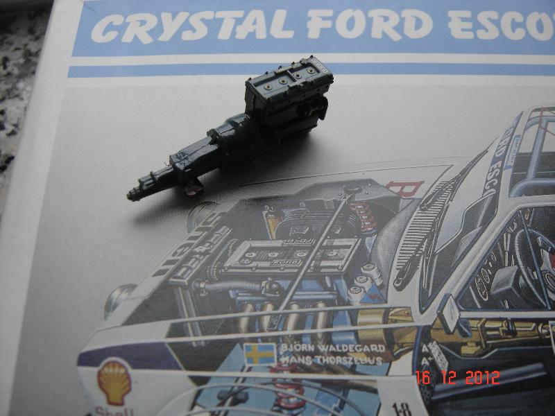

eine gute Ausgangsbasis für den Motor kannst du auch beim Escort 2 Bausatz von Esci / Revell finden

Motor ist entlackt und auseinander gebaut.
Hier das original Teil vom Eggenberger RS...
Erstmal wurden die halbe Kühlerattrappe und die Halterungen links und rechts entfernt...
Hier nochmal original Bild des Motors...
...und so sieht der Modell-Motor aus...
Nachdem die restlichen Teile auch irgendwie nicht zum Bild passen wollten...kam wieder das Messer.
Alle abgetrennten Teile im Überblick...
...lediglich dieser kleine Anguss blieb...ich denke es ist der Ölfilter... :nixweis:
..hier im Original auch vorhanden....
...und so die andere Seite.

Eigentlich wollte ich heute schon die ersten Bilder vom Motorblock mit Anbauteilen zeigen, aber dann musste ich feststellen, dass das nicht vorhandene Getriebe sichtbar ist.
Es sah blöd aus wenn man in den Motorraum hinschaut und hinter dem Motorblock kommt eigentlich ... :schlaf:
Also wurde ein Mercedes 560 SEC Motor geschlachtet und ein Teil des Getriebes geklaut.
Oben der Benz Motor mit dem fehlenden Teil und unten das heraus geschnittenen RS500 Teil.
Und so sieht der Motor nach der ersten kompletten Silver Leaf lackireung aus.
Erste Passprobe des Motors im Chassis.... :ok:
Hier noch die fertigen Anbauteile...
