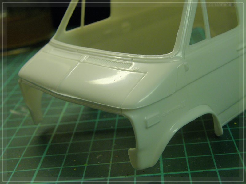

...zeigt bei näherer Betrachtung, das die "Neuauflage" ganz schöne Gießgrate hat:
Um die muss sich natürlich gekümmert werden. Später :pfeif:

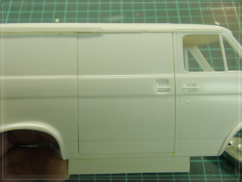

Ich habe ein wenig anders angefangen und in mühevoller Kleinarbeit (anderthalb Stunden ritzen mit Cutter) die hinteren Türen entfernt...
...und weil es so schön war auch gleich die Schiebetüre:
Warum? Ganz einfach: was nutzt ein Innenausbau, wenn man ihn nicht sieht?

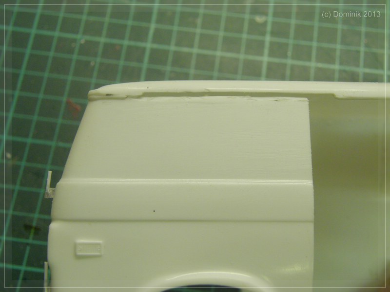

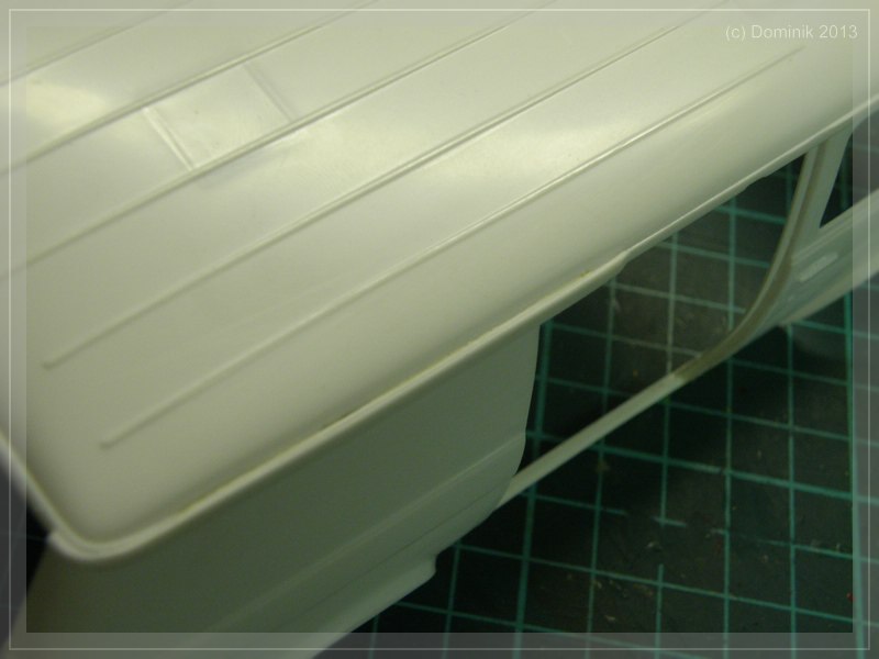

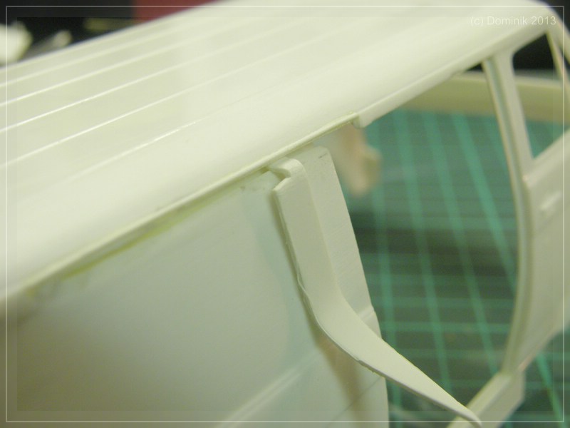

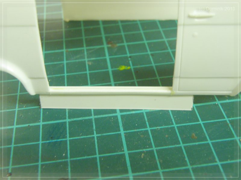

Bevor ich mich an die Giesgrate machte, habe ich den Schweller rechts mit 1mm Plastik verstärkt:

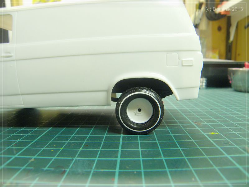

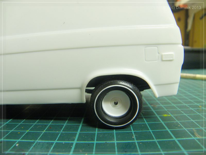

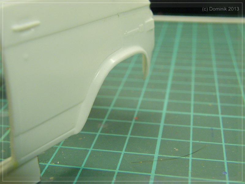

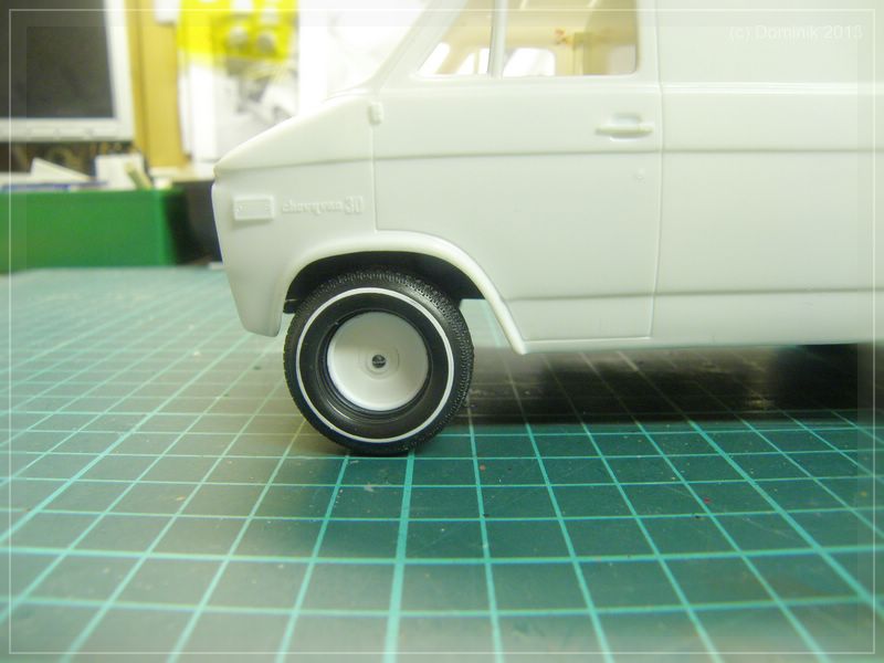

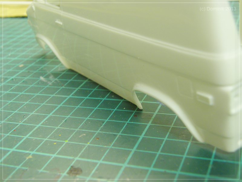

Im zuge der Schleiferei an den oben gezeigten Graten, habe ich mir die unschönen Radläufe vorgenommen und auch gleich schöner geschliffen:
Die hatten mir schon auf der Schachtel nicht gefallen... :thumbdown:
Ein wenig näher betrachtet...
...gefällt mir das so schon besser.

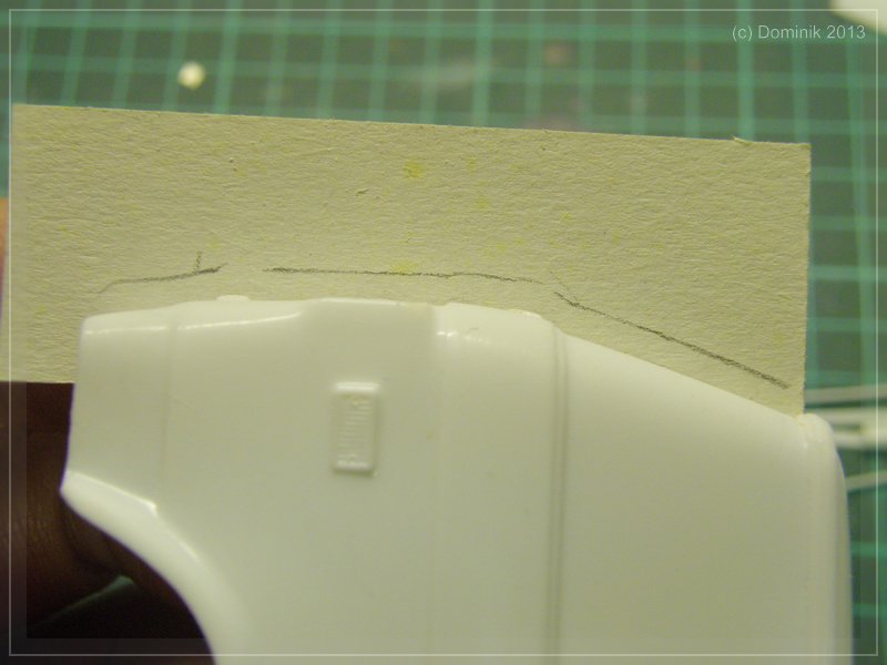

Ich habe ein bischen gegoogelt, wie die Geräte innen aussehen. Die Türeinstiege waren jedoch mein Hauptaugenmerk. Los gehts :)

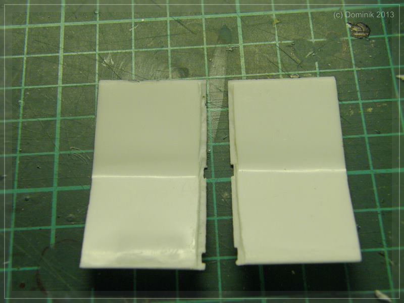

Zuerst mal die Form des Heck auf einen Pappkarton übertragen...
...und auf eine 05er Platte übertragen.

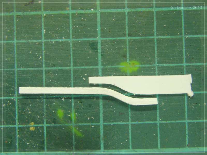

Ein wenig geschnitten und von Hand gebohrt, ist der rechte Heckklappeneinstieg in groben Zügen fertig:

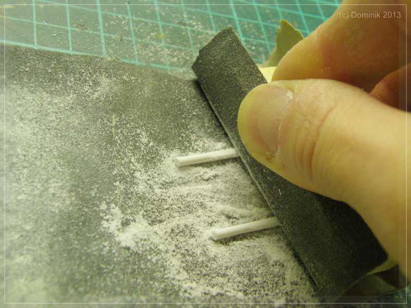

Nun noch die Schablone "links" in selber Weise ausgeschnitten und nun die Frage: wie schleife ich die Teile eben, entgrate sie?
Dazu lege ich die Teile auf ein Schleifpapier...
...und kann so mit meinem Schleifklotz eben schleifen, ohne das ich mir die Finger verbiege, mit anderen Halter experimentiere oder wie auch immer.

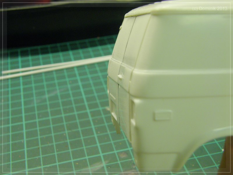

Nach getaner Arbeit leigen die zwei hinteren Einstiege vor mir:

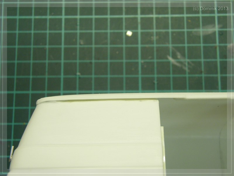

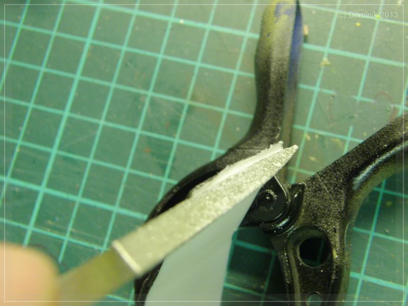

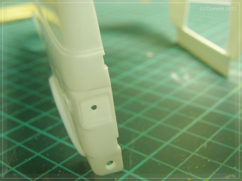

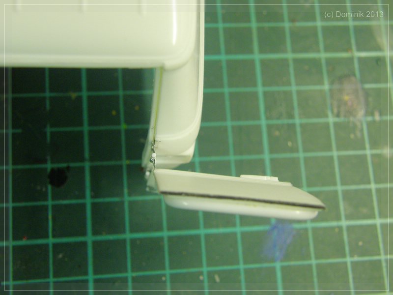

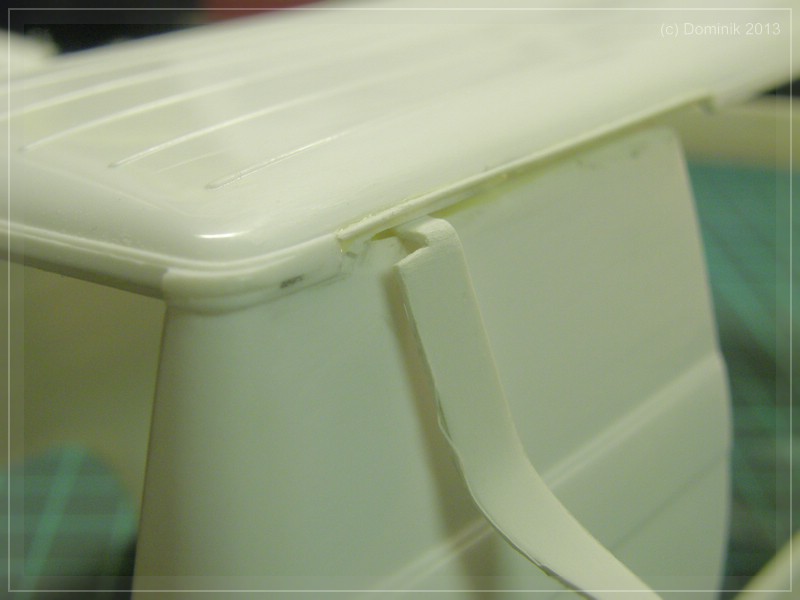

Weiter habe ich die Stellen der Scharniere an der Karosserie mit einer 4-Kantschlüsselfeile ausgefeilt...
...damit ich später ordentliche Scharniere einsetzen kann.
Beweglich oder nicht - das ist noch die Frage :nixweis:
Aber das soll mich jetzt erst mal nicht belasten ;)

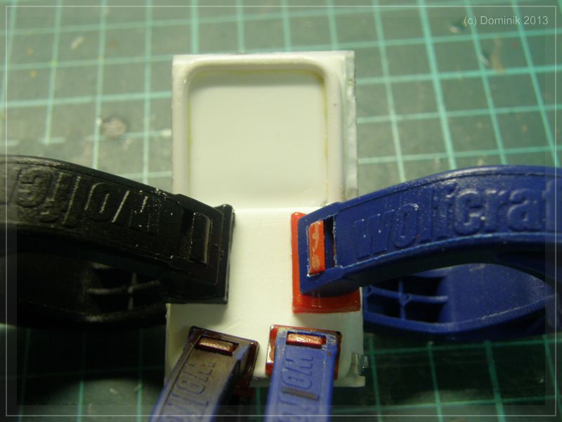

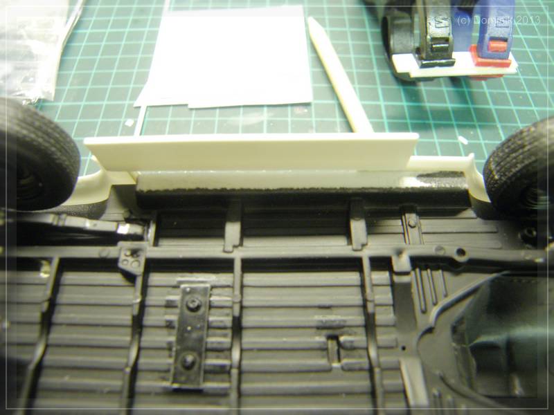

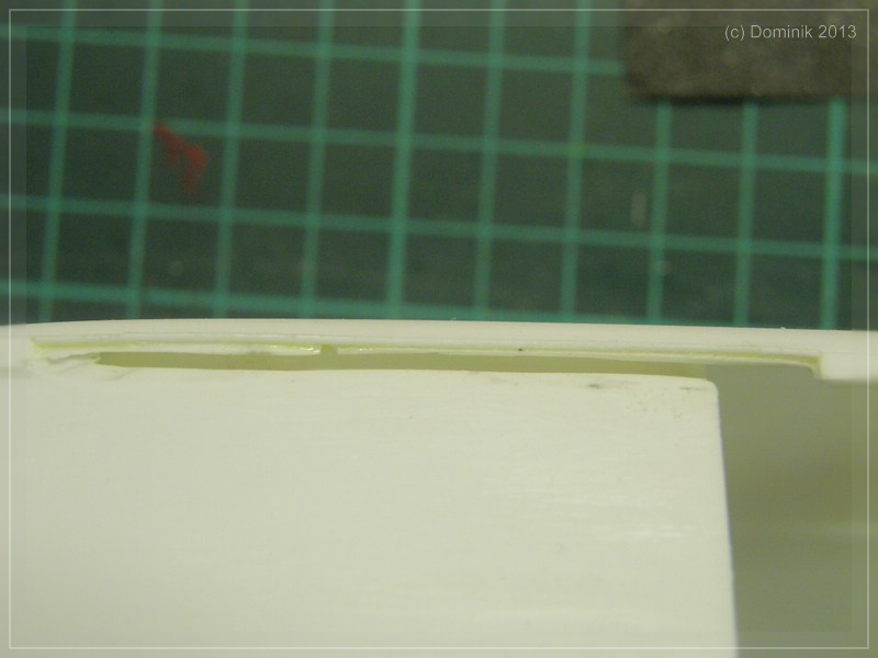

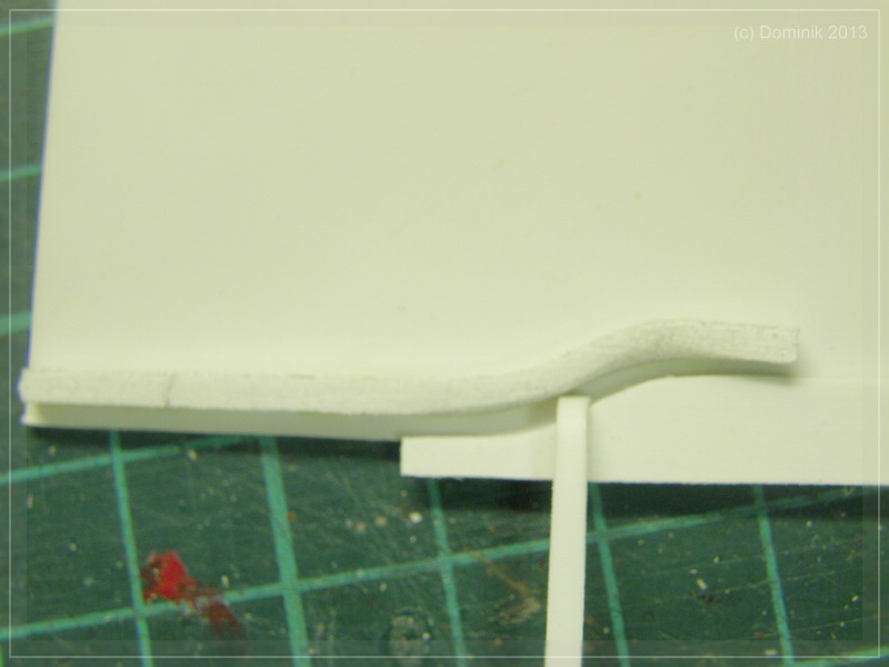

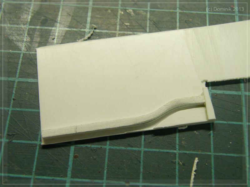

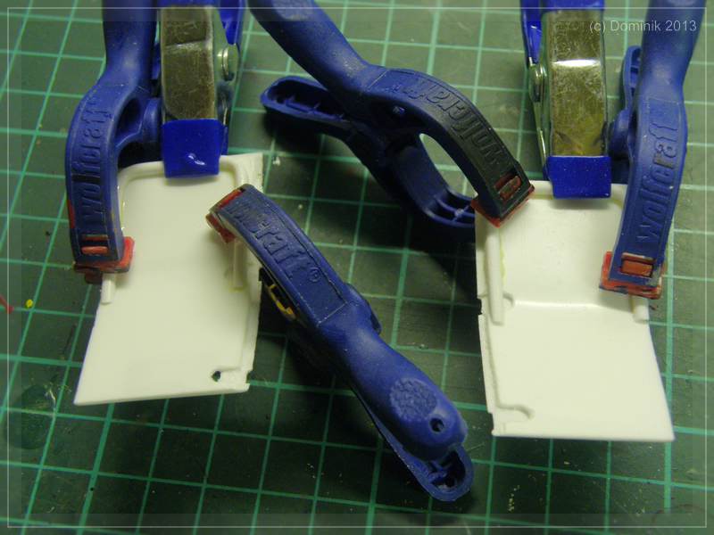

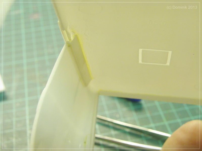

Um die Seitenstücke gut zu verkleben, habe ich beidseitig eine Verstärkung im unteren Bereich einsetzen müssen:
Nachdem die fest war, konnte ich zügig die Seitenstücke verkleben...
...danach das obere Stück...
...und auf die Seite damit.

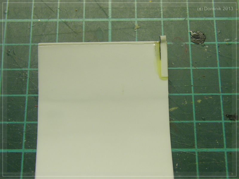

Auch hier habe ich die Scharniere ausgefeilt:
So.

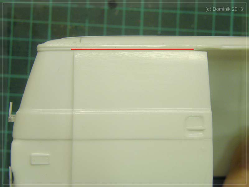

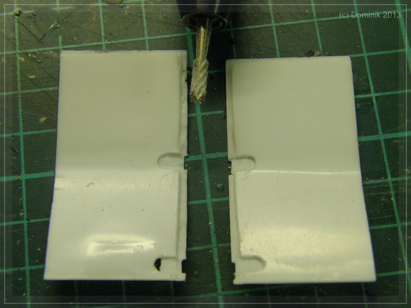

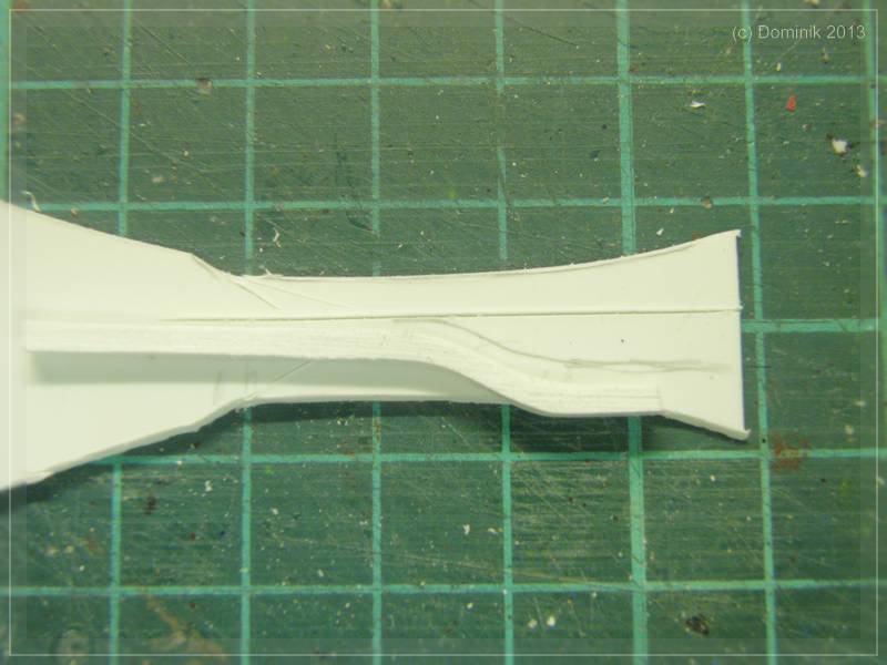

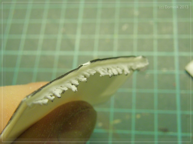

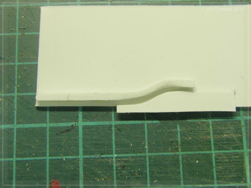

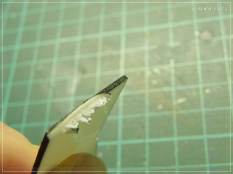

Und jetzt? Die Materialstärke ist zu Dick - hier mal im Vorgriff schwarz umrahmt:

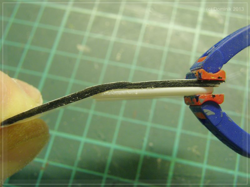

Das gilt es für mich auszudünnen. Sofern die Türen in offenem Zustand fixiert werden, sollten die Türkanten wenigstens ordentlich aussehen.

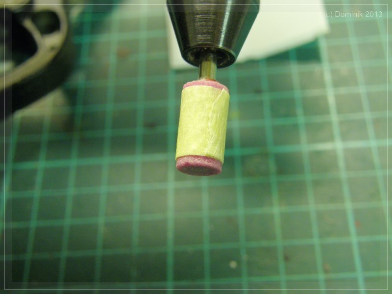

Zum Ausdünnen nehme ich meinen Dremel und habe diesmal die "einstechhöhe" mit Klebeband auf dem Schleifzylinder markiert:
So versuche ich, grob eine gleichmäßige Fase hinzubekommen.
Die schwarzen Kanten helfen mir, die Reststärke ein wenig besser einzuschätzen:
Wenn ich also die Kante entlang bin...

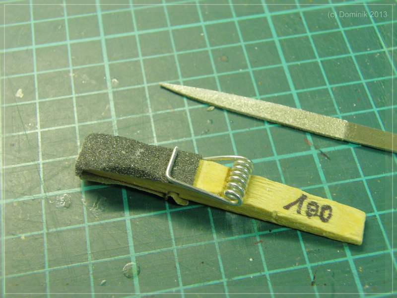

...nehme ich meine Schleifhilfsmittel zur Hand:
Zuerst mit der "Schleifklammer" (verschiedene Körnungen habe ich auf dem Griffstück stehen)...
...in die Kante geschliffen - auch um die Kantendicke anzupassen - und danach "unzugängliche" Stellen mit der Schlüsselfeile bearbeitet:

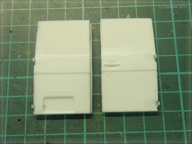

Das Ergebnis (nicht 100% perfekt) an den Türen:
Und so könnten die Türen wieder geschlossen sein...sofern ich die Türen beweglich hin bekomme:

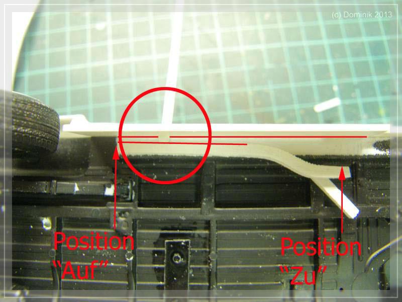

Na schau an. Der Van. Sehr gut erklärt, wie Du die Vorarbeiten für gut schließende Türen machst.
bei den Scharnieren ist grundsätzlich das Problem, dass die Drehachse auf einer Linie sein muss. Hier noch obendrauf die winzigkleine Ausführung. Das wird eine Herausforderung. Da hatte ich schon bei meinem Hubschrauber eine harte Nuss zu knacken. Hier könnte es aber klappen, weil die Türen nicht so einen großen Hebel wie meine Rotorblätter auf die Scharniere haben. Und weil Du pfiffiger bist als Andere.
Weitermachen!

danke Männers, die Sache mit den Scharnieren...eine Idee ist in Sicht. Ich denke, da finde ich eine Lösung, mein Hirn arbeitet zumindest "im stillen" daran.
Die Drehachse Christian müsste garnicht mal sooo weit von den Karosseriebiegungen abstehen...zumindest auf den ersten groben Blick.

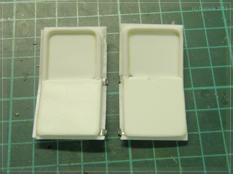

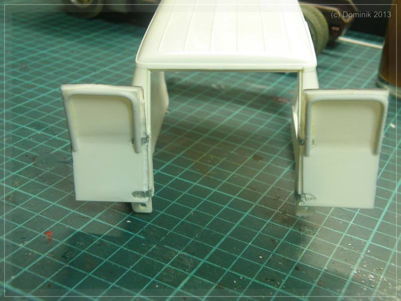

Aber, bevor ich diese Fitzelarbeit mit den Scharnieren probiere, habe ich an den Hecktüren ein wenig weiter gemacht.

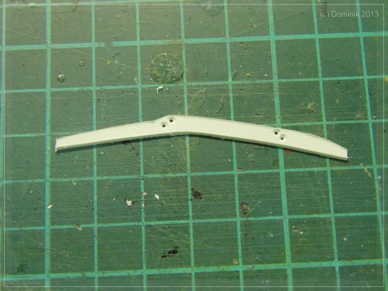

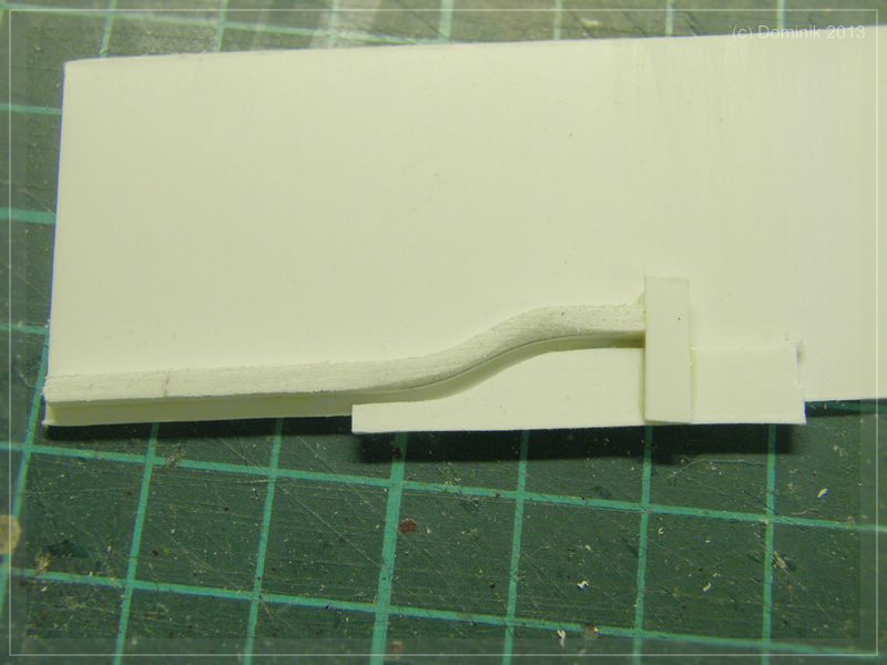

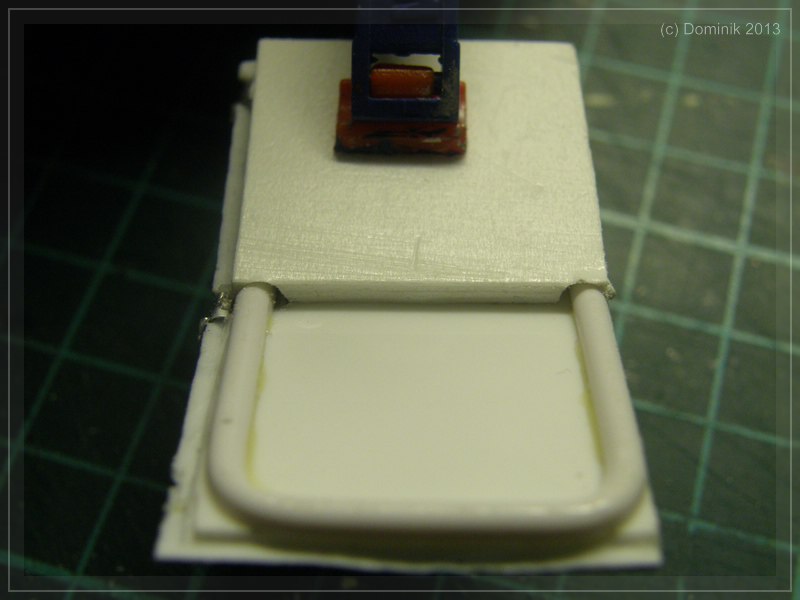

Als Grundlage für die Scharniere habe ich ja bereits die Ecke ausgefeilt. Nun habe ich mit einem...hmmm...wie heißt das Werkzeug... :nixweis: ...na, so 'nen Dremelteil (mittig im Bild)...
...zwei Auflageflächen je Türe eingefast. Das Löchlein an der linken Türe im Bild: das ist die Kennzeichenaussparung. Ts...wird später gekittet.

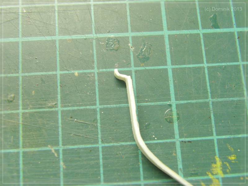

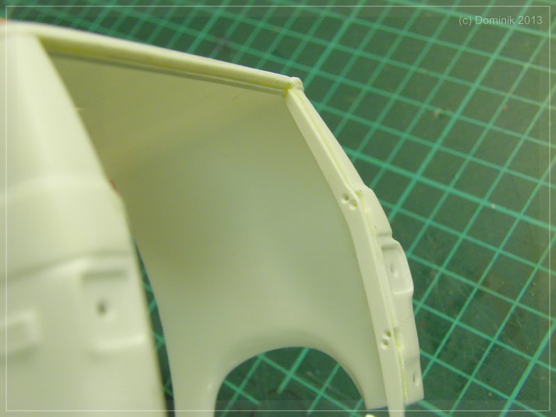

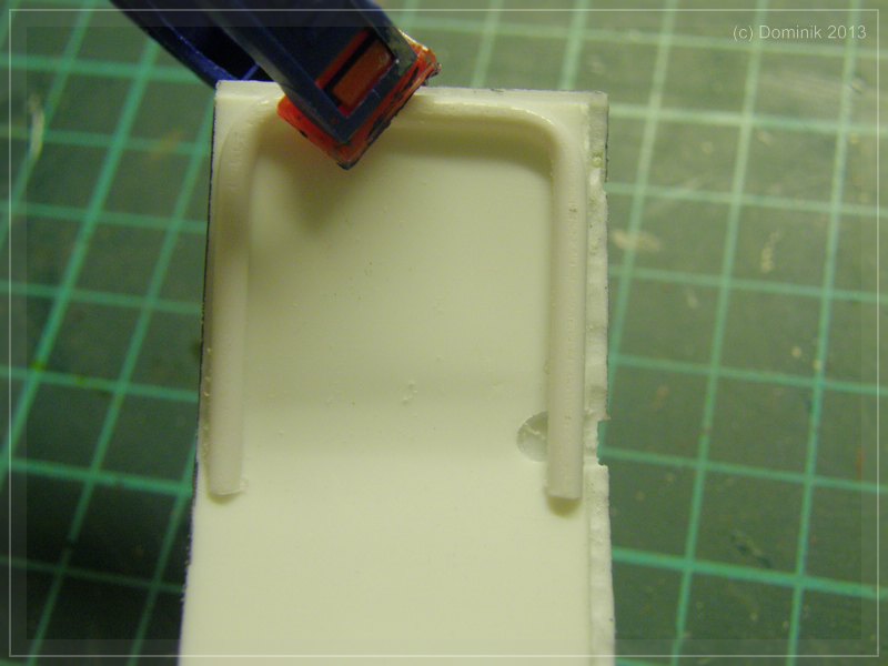

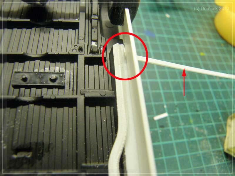

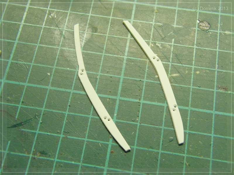

Als nächstes habe ich 2mm Rundmaterial über einer Kerze abgewinkelt...
...was künftig die oberen Türrahmen werden sollen:

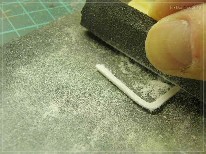

Rundmaterial liegt natürlich dumm auf einer flachen Seite auf. Das heist, ich muss die zusammenführen.
Dazu lege ich die Teile wieder auf Schleifpapier, halte es an den "losen Enden"...
...und schleife quasi eine halbrundes Dingens...
...dann noch die "losen Enden" geschliffen...
...ist dieser Schritt Vergangenheit. Soweit, so gut - halbrund:
Damit die Türbogen auch in den Biegungen anliegen, habe ich sie entsprechend abgeflacht...
...probefixiert...
...und endgültig fest geklebt:

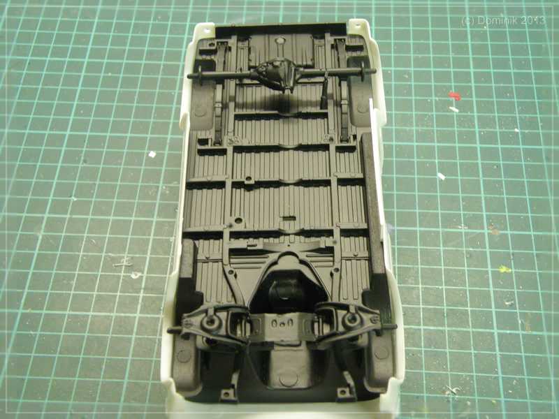

Das letzte für heute war dann noch das Ablängen der Türeinstiege...
...da ich gerade die Bodengruppe in den Fingern hatte diese in Teilen zusammengebaut...
...und schwarz matt drübergejodelt:
Und das war es von dieser Baustelle. Wieder einmal.

Hallo Dominik
Das mit den Schanieren wird wohl nicht so schwer sein. Dünne Messingblechsteifen zurechtbiegen und anpassen, einen Draht durchs Loch und fertig. Man muss nur darauf
achten das alles in einer Flucht liegt damit nichts harkt und die Tür klemmt bzw.sich verwindet.
Reine Theorie, den ich muss zugeben das ich noch nie zu öffnende Türen geschweige denn Schaniere angefertigt habe. :rot:

Von der Theorie zur Praxis Bernd. Was will ich heute "updaten"?
Nun warten die Türinnenbleche auf die Produktion und dann gehts an die Scharniere ;)

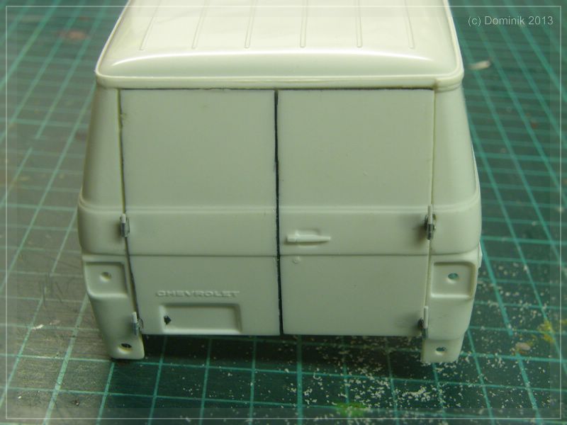

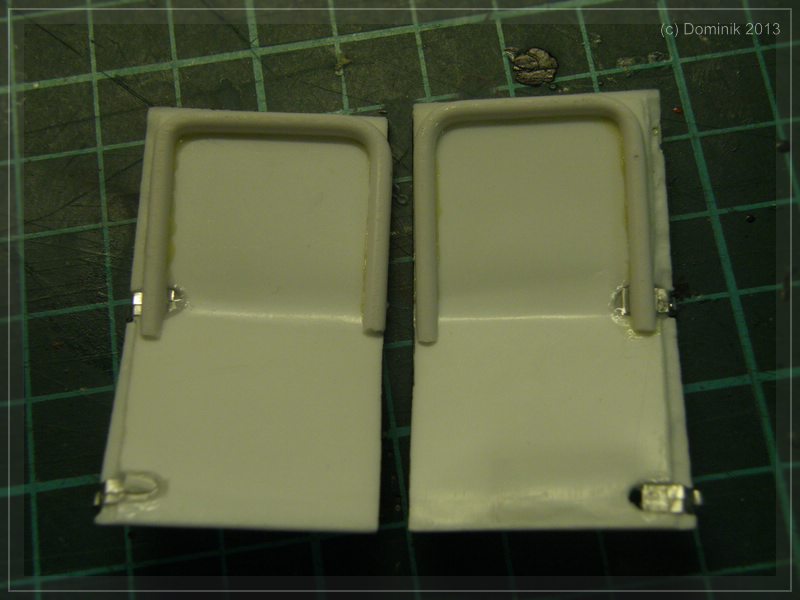

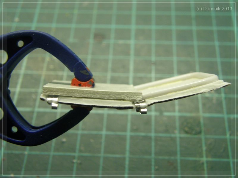

Ha! Pustekuchen. Da zäume ich das Pferd von hinten auf und mache erst die Scharniere - logischerweise.

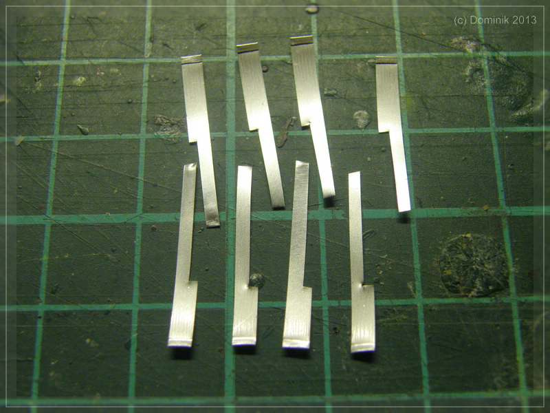

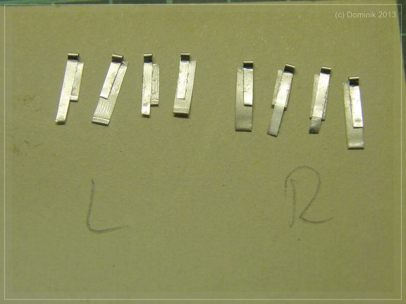

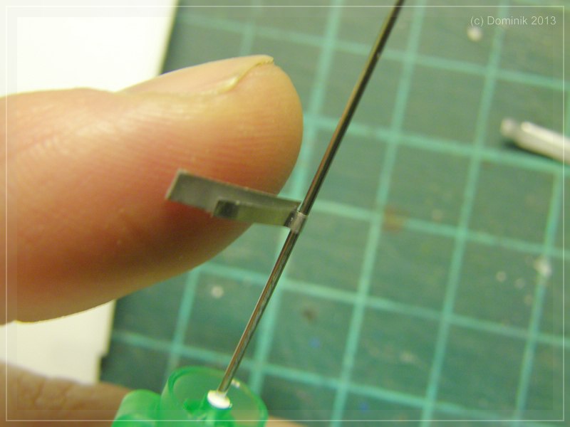

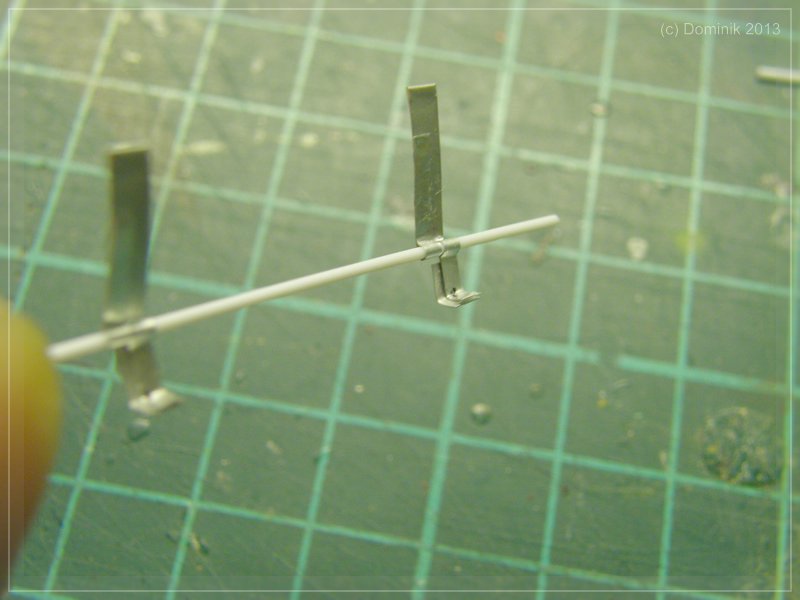

Ich habe dazu ein Teelicht und eine Nadel von einem Fixerbesteck (nicht meins! Vom Bahnhof Zoo... 8) ) in gewünschten, nicht gemessenen Durchmesser genommen...
(der Draht auf dem Bild dient nur zur Verwirrung - das war eine andere Idee)
...und zuerst ein paar Streifen aus dem Teelicht geschnitten:
Diese Streifen habe ich um die Nadel geformt...
...und nach Links und Rechts sortiert...
...abgelegt.
Jetzt ein Rundmaterial gleichen Durchmessers geschnappt...
...und die Scharniere in Einbaureihenfoge drauf gefädelt.
Nächtser Schritt.

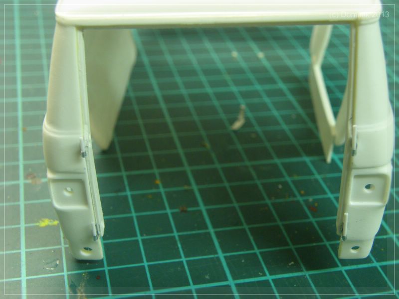

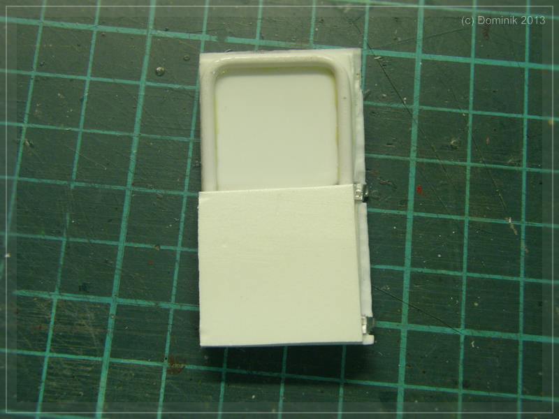

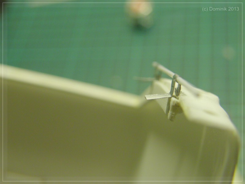

Nachdem ich den Abstand der Scharniere an dem Heck grob angesetzt habe, habe ich die benötigte "Einbautiefe" markiert und erst mal abgewinkelt.
Danach habe ich den kleinen Winkel platt gemacht:
So ist die Befestigung des Scharniers ein bischen stabiler - bilde ich mir zumindest ein.
Nachdem ich diese fummelei :motz: hinter mir hatte - nein, es wurde nicht besser - habe ich die Scharniere an den vorbestimmten Platz verklebt und die Scharnierteile für die Türe an der anlegekante des Türeinstieges :cracy: abgewinkelt...
...was dann mit viiiiiel Fummlerei ( :sabber: <- :du: ) in der inneren, gefrästen Aussparung der Türe befestigt wurde.
Davon gibts kein Bild, da hätte ich mehr als noch eine Hand brauchen können...
Das Prozedere erfogte immer am Van, um die Flucht des Drehpunktes sicher zu stellen. Kapiert man schwer - ich würds auch nicht verstehen, wenn ich das jetzt lesen würde...und nicht gemacht hätte :abhau:
So'n Sch*** mach ich bestimmt ein anderes mal irgendwie besser. Es ist nicht die Goldrandlösung, die mir gut gefällt... X(
Als dann die Scharniere gut fest waren, habe ich das Rundmaterial rausgezogen, hier die Solo-Türe:

Nun habe ich kurze Stückchen Rundmaterial eingeklebt...
...damit ich die Türe aufstecken kann (um damit zu spielen :P ).
Zu :ok: :
Auf :ok: :
Und wieder zu von Oben betrachtet:
Zumindest funktionierts.
Die selbe Prozedur machte ich auf der linken Seite am Van, diesmal ein bischen schneller...
...und der Türe:
Beide eingehängt und geschlossen von Seite betrachtet,...
...weils so schön ist noch von Hinten:
Und auf damit!
Die Spielerei hat auch einen Zweck, man glaubt es kaum:
damit ich sehen kann, wo der Stoß beider Türen geschliffen werden muss :) und wo ich oben und unten weg schleifen muss :) . So war es auch, ein bischen hier und da musste abgeschliffen werden - wer kennt das nicht... ;) ...Berührungspunkte entfernen.
So, das war wieder mal meine kleine Bastelstunde.
Bis neulich dann :wink:

na da schau her die tür geht auf und zu ...
sehr gut gemacht und tolle idee mit dem teelicht
gruß maik

Mir stehen die Scharniere etwas zu weit ab, aber die Idee und Umsetzung ist klasse. :ok:

meinst du nicht auch das vieleicht die Schaniere hinten zu weit raus schauen? Sonst hast du ja wirklich alles top gelöst und auch top gebaut :ok: ! Hast du schon eine lösung gefunden wie du die Schiebetür zum öffnen umbaust?Ich denke das werden wir demnächst bestimmt sehen wie du dies löst.Nur weiter so!

Wie gesagt, die Lösung ist nicht die Goldrandlösung. Nun, was solls - fest sind die Scharniere, besser kann man das immer noch machen :und: . Mal sehen wenn Farbe drauf gekleistert ist, ob sie dann noch so auffallen. So dramatisch finde ich den Abstand nicht. Lassen wir uns am Ende überraschen ;)

Ich habe mir eine 2,5mm Plate zurecht geschnitten...
...um die Türe noch unten zu verkleiden.
Ich habe zwei Rundungen eingefeilt...
...dort, wo ich die oberen Rahmen angebracht habe. So liegt die Verkleidung sauber auf:
Jetzt noch die Verkleidung an den Sichtkanten abgerundet, schön verschliffen...
...und mit guten Argumenten unter Druck verklebt:
Nach einem Denkfehler was die inneren Türkanten angeht (hier holt mich wieder das nicht geplante klippklapp ein...) und das die Türen ordentlich schließen, habe ich einen Falz an die Linke angeklebt...
...und innen ein bischen weg schleifen müssen, das sie wieder passen (rechts im Bild die Kante):
Das soll es von den hinteren Türen gewesen sein.

Will ich nen Geländewagen? Nö. Pfui!! :!! Im leeeeben nicht!

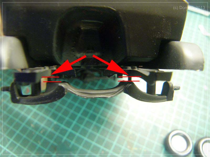

Der Ursprung allen Übels ist erst einmal das Messen der Radabstände zum Radlauf - auf der Mittelsenkrechten der Radnaben zum Boden. Die Maße mal eben notiert...
...und dabei noch verschrieben. Ts.
Nun, sauber und frisch verklebt, halten die Kleber doch recht gut! Das ist natürlich doof.... :bang:
So habe ich an der Vorderachse das innere Luftspielgeplänkel an den markierten Stellen entfernt...
...und wieder angebracht. Diesmal sauber mittig im Radhaus:
Die Hinterachse?
Rausgerupft, ohne das was kaputt gegangen ist und via Kerze die Federpakete leicht :trost: und sachte erwärmt :bussi: ...
...die Krümmung weg genommen...
...und nach dem leichten korrigieren des Sitzes zur Radhausmittelachse wieder fest geklebt.
Das wars ja schon!
Vorher :thumbdown:
Nachher :thumbsup:
So laß ich mir das gefallen.

PS. Täuscht es, oder ist er hinten höher als vorn, oder soll das so sein?

Der Hinweis mit der Höhe hinten ist angekommen. Check ich...ein bischen mehr Tiefgang. Die hintere Hälfte des Federpaketes habe ich noch nicht gestaucht, könnte ich noch machen :ok:
Donnerstag, 21. Februar 2013, 16:22
Hallo Dominik,
das du den Van tiefer gelegt hast sieht klasse so aus :ok: ! Hab hier eine lösung gefunden für die Schiebetür sehe hier naja vieleicht hilft dir das ja weiter? Bin schon ganz gespannt wie es bei dir weiter geht.
Gruß:
Andre

Ich beginne mit der Oberen, äußeren Schiene und dem hinteren Führungszahn.
Hier habe ich mal gekennzeichnet, wie weit die Schiebetüre aufgehen soll (in Fahrtrichtung gesehen durch den vorderen Führungszahn begrenzt):
Ich habe das Ende markiert und mit der Trennscheibe in flachen Winkel...
...versucht, unterhalb der Abdeckung der Schiene einen Schlitz zu schneiden, so das ich nicht viel nacharbeiten muß.
Hat natürlich nicht so geklappt und ich habe den Schlitz nach gut dünken "fachgerecht" vergrößert :rot: :
Danach habe ich die Dachreling partitiell entfernt und ein 0,4er Rundmaterial anstatt der Reling angeklebt:
Jetzt habe ich einen Testführungszahn geformt...
...um die Freigängigkeit und die Form zu checken.
Angesetzt...
...und...ssssssssstt....hinten angekommen:
Nachdem die Gängigkeit gegeben ist habe ich den "scharfen" hinteren Zahn aus 0,5mm Material geformt...
...die Schienenabdeckung (Stärke 0,5mm) abgelängt und auf der Reling verklebt.
Jetzt mal den hinteren Führungszahn eingesetzt...
...ssssst...
...läuft. :ok:
Danach habe ich der Optik halber eine Kasette innen angebaut...
...damit das ganze bei reinspickeln nicht soooo doof aussieht :pfeif:
Bevor ich nun den hinteren Führungszahn an die Schiebetüre klebe, habe ich einen o,5mm streifen an die Oberkante der Schiebetüre geklebt...
...um das obere Spaltmaß wieder kleiner zu bekommen.
Danach ordentlch verschliffen...
...und wiedermal zum Anpassen eingesetzt:
Sobald das mit dem Spaltmaß wieder passte, habe ich den hinteren Führungszahn bei eingelegter Schiebetüre mit einem Punkt Kleber fixiert, die Türe herausgenommen und dann "gib ihm ordentlich kleber" angeklebt:
Und wieder weg damit.
Später dann habe ich die Schienenverkleidung aufgehübscht und verschliffen:
So ist der erste Abschnitt an der Schiebetüre abgeschlossen. Klappt schiebt doch ^^
Ach, ich vergaß :!! . Apropos Tieferlegung. Ich habe ihn hinten noch ein bischen in die Knie gezwungen - bis auf Anschlag, wenn man so will. Das Differential sorgt für eine natürliche Begrenzung an der Bodengruppe :pfeif: . Bild wird im Lauf des BB folgen. Denke ich. Spätestens in der Galerie :pfeif:

Jetzt will ich nur die aktuelle Tieferlegung nachreichen:
Mehr geht ohne schleiferische Eingriffe nicht mehr. Wenns noch weiter runter soll muss wie oben erwähnt folgernd entweder das Achsdifferential zum Boden hin eben gemacht werden oder in den Boden eine Aussparung für das Diff gedremelt werden.
Der bleibt so - das reicht von der Tiefe und sieht besser aus als vorher. ;)

Ich habe also den zweiten Abschnitt in Angriff genommen. Die Untere, innere Führungsschiene mit dem unteren Führungszahn.
Dazu habe ich erstmal die Farbe vom Unterboden am Türeinstieg weg geschliffen:
Da sieht man mal, das der Bau etwas planlos daherkommt. Unterboden zusammengebaut, lackiert. Zerrupft, tifer gelegt, nachlackiert. Dann wieder farbe weg,... :( ...tststs. So ist das, wenns in eine nicht geplante Richtung geht :roll:
Als nächstes habe ich aus einer 2,5mm-Platte eine Führungsschiene geschnitten und geschliffen, mit der die Bewegung der Schiebetüre zum Aus- und Einfahren vorgegeben wird.
Diese habe ich auf den Türeinstieg aufgelegt und einen Führungszahn durch den Spalt von Unterboden und Karosserieausschnitt durchgefädelt, um die Freigängigkeit zu checken.
Verwirrend? Ja. Hier zwei Bilder von der Bodenseite:
der Führungszahn (0,5mm , Muster) ist mit dem Pfeil gekennzeichnet.
Anhand der Führungsschiene habe ich ebenfalls die Länge des Führungszahnes abgemessen, wenn die Türe in Position "Zu" ist. Sie muß im Bild gesehen nach links bewegend (Richtung Position "Auf") nach außen gehen, um am Radlauf vorbei zu kommen. Deshalb hat die Führungsschiene keine gerade Form. So wie im richtigen Leben halt auch.
Diese Form habe ich auf eine 1,5mm Platte übertragen...
...und ausgeschnitten:
Beide Teile habe ich auf eine 1mm Platte verklebt...
...und mit dem Führungszahn wieder die "Führung" getestet...
...um den Führungszahn noch anzupassen und hakelige Stellen zu entfernen.
Danach noch eine Anschlag angeklebt...
...das die Kasette auch geschlossen ist.
Dann habe ich die Vorderkante zum Schweller hin abgeschnitten und geschliffen, sowie den Abschluß abgeschnitten:
Zuletzt noch die Kasette ausgeschnitten:
Durch die verschiedene Stärke der Führungsschiene (2,5mm) und dem "Gegenstück " mit der selben Kurve (1,5mm) habe ich einen Luftspalt von 1mm, in dem mein künftiger Führungszahn (0,5mm) läuft.
Die Kasette habe ich dann noch an den Türeinstieg geklebt und wieder Schwarz angemalt. Bild davon reiche ich nach :pfeif:
Als letzte heutige "update"-Tat wurde die Türunterkante ebenfalls mit einem 0,5er Plastikstreifen verlängert...
...damit auch hier wieder die Spaltmaße passen.
Somit ist der Zweite von Drei Schiebetürenschienenteile abgehakt.

Der sieht so ziemlich waagerecht aus, das gefällt! :ok:
Zur Schiebetür schreib ich was, wenn ich durchgestiegen bin, was du da tust (etwas verwirrt, aber sieht ganz gut aus).
